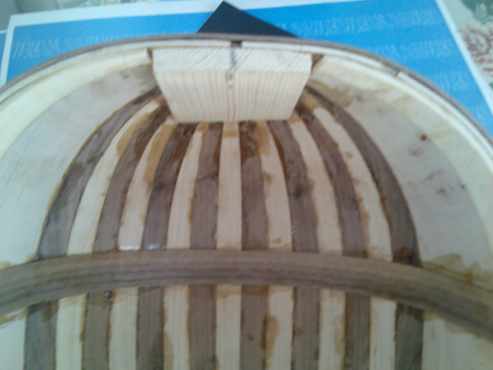

Μπραβο Χρηστο πολυ καλη δουλεια.Αν βαλω καπλαμαδες(οπως εσυ) και απεξω το χαρτι;Το κοιταξα στο φως σημερα και ειδα οτι περναει αναμεσα σε μερικα σημεια.Παντως το κολλημα μπρατσου-σκαφους εγινε.Χαρτωμα στη συνεχεια.Περιμετρικα σιριτια να βαλω;Τι ρολο βαρανε αυτα;

Τό μπράτσο πού τοποθέτησες δέν πειράζη εξωτερικά σιρίτια ποιά ενοείς.

Περιμετρικα σειριτια πρεπει να βαλεις γιατι πανω εκει θα πατησουν τα καμαρια του καπακιου και το καπακι.

Χρηστο εσωτερικα εννοω σιριτια.Δημητρη τα καμαρια και το καπακι δεν θα πατησουν πανω στο πλαιναρι;

οπωσδήποτε πρέπει νά μπούν καί μάλιστα άν μπορέσης νά τά λυγίσης να έίναι τουλάχιστον 4-5 μμ. εκεί επάνω θά πατήσουν τά καμάρια καί τό καπάκι. τό καπάκι  πατάει επάνω στά παραπέτια στά πλαινάρια αλλά τό μεγαλύτερο βάρος τό σηκώνουν αυτά τά συρίτια πού λές. Επειδή φρεζάρετε γιά νά μπούν τά κορδόνια στό σημείο τών παραπετιών καί πλαιναριών τό καπάκι λεπτένη πάρα πολύ καί συγκρατελιτε από αυτά τά συρίτια περισσότερο .

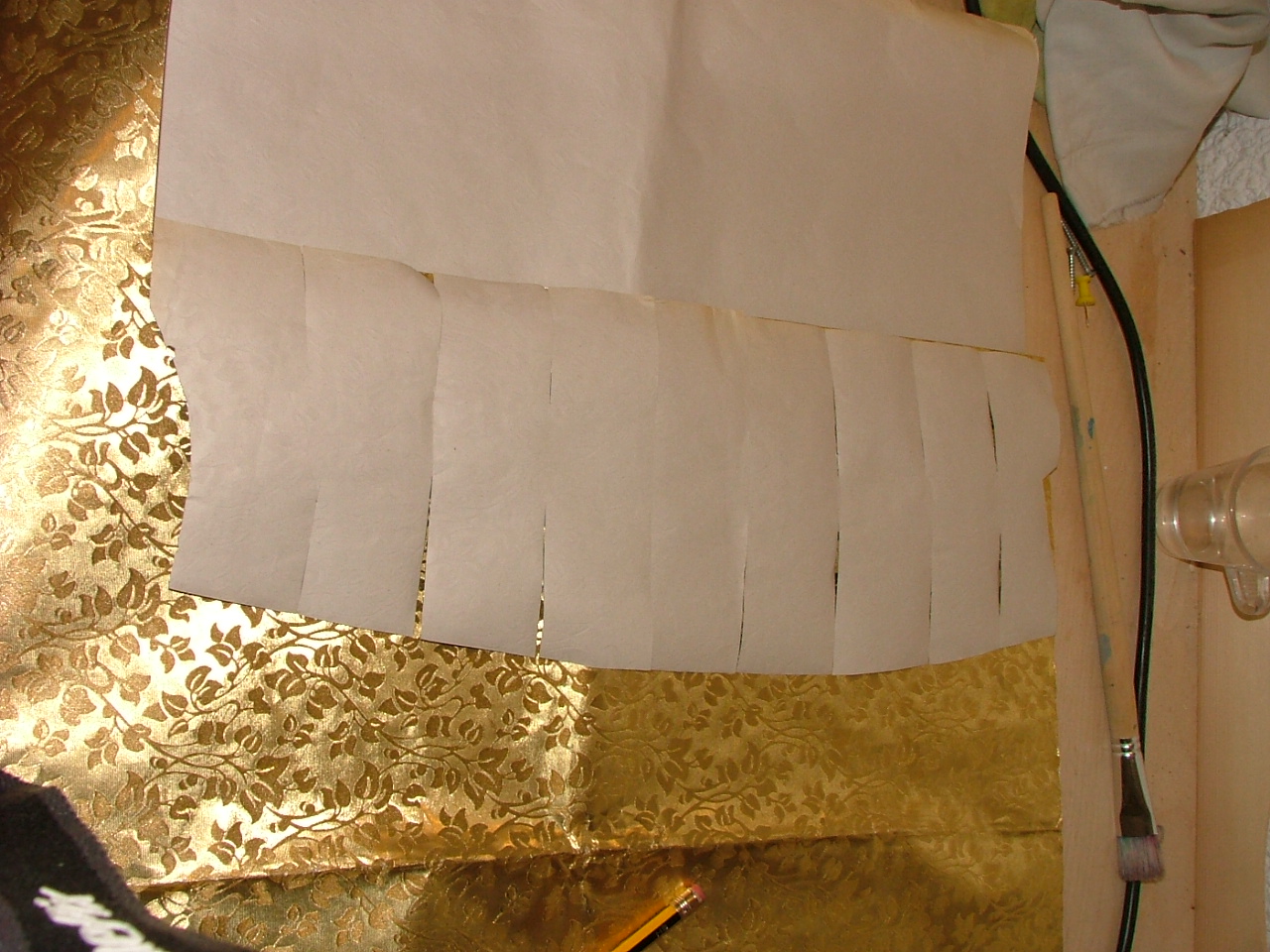

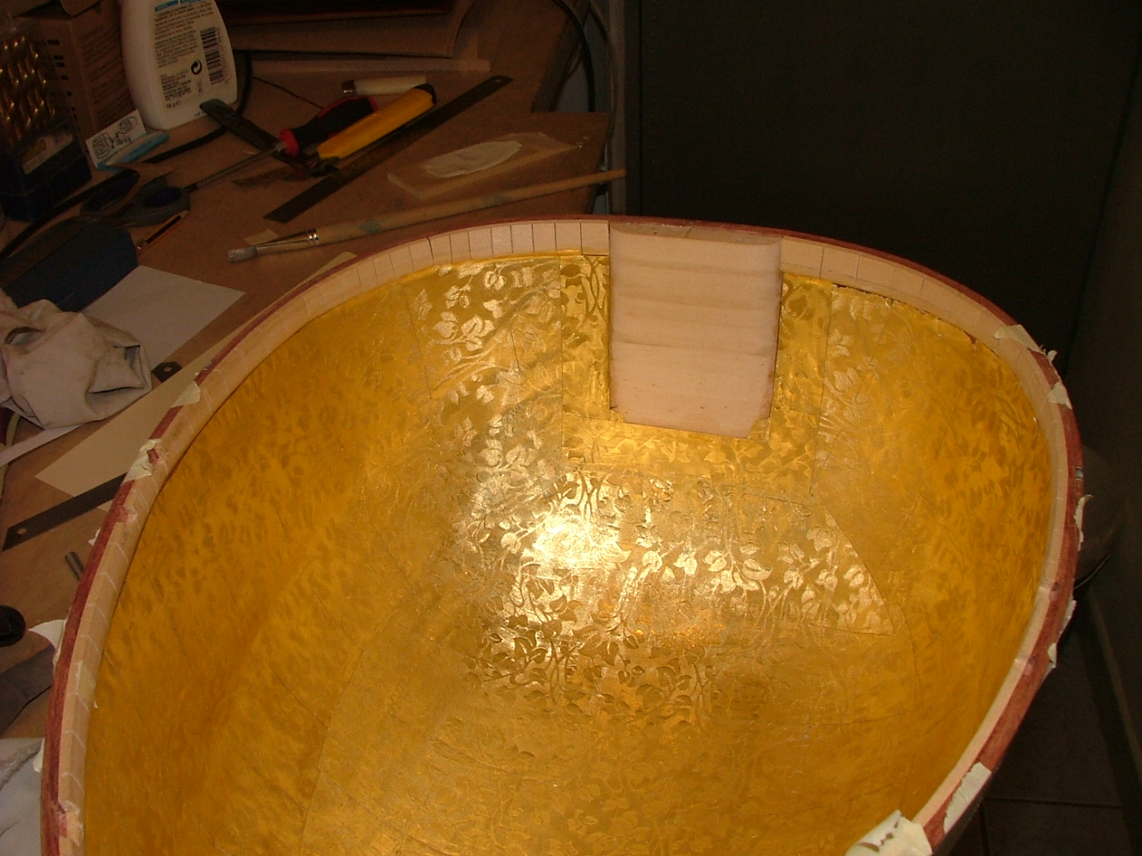

Όσον αφορά στο ντύσιμο ή χάρτωμα του σκάφους. Προσωπικά την θεωρώ μια από τις πιο σπαστικές και αγχωτικές εργασίες.  Κάτι που έκανα για να μπορώ να έχω πλήρη εφαρμογή, είναι αυτό που φαίνεται στην φωτογραφία. Δηλαδή περιληπτικά βάζω τρία διαμήκη κομμάτια για να ντύσω το σκάφος. ΣΤο κάθε κομμάτι κάνω πάνω και κάτω αρκετά πυκνά κοψίματα, έτσι ώστε το ένα κομμάτι να καβαλάει το άλο και έτσι το χαρτί να παίρνει τις κλίσεις του σκάφους.  Αν δεις μεγενθύνοντας την δεύτερη φωτογραφία θα δεις το αποτέλεσμα το οποίο νομίζω ότι είναι αρκετά ικανοποιητικό.  Τώρα αν δεν θες να βάλεις χαρτί, μπορείς να ντύσεις όμορφα το σκάφος με γάζα κολλημένη με ψαρόκολλα (αυτό προσωπικά το κάνω ούτως ή άλλως, πριν το χάρτωμα) και στην συνέχεια με ένα σπρευ να το χρωματίσεις λίγο απαλά. Το κάνει ένας φίλος μου με όμορφα αποτελέσματα.

Η δεύτερη φωτό ......

Δημητρη εχω κατι κομματια(μαλλον πευκο ειναι) να τα βαλω,θα κανουν;

Δεν νομιζω οτι ειναι καταληλο το πευκο. Εγω εχω βαζω ελατο. Κοβεις τα φιλετα που θελεις για να καλυψεις την περιμετρο και μετα χαραζεις σε μικρα διαστηματα για να γινει ευκαμπτο.Τα κολας προσωπο με τα πλαιναρια και την κολατζα και μετα το τριβεις  με ενα γυαλοχαρτο για να φυγουν οι κολες που εχει ξερασει. Τωρα για το πευκο περιμενε μηπος ξερει καποιος αλλος να σου απαντησει.
