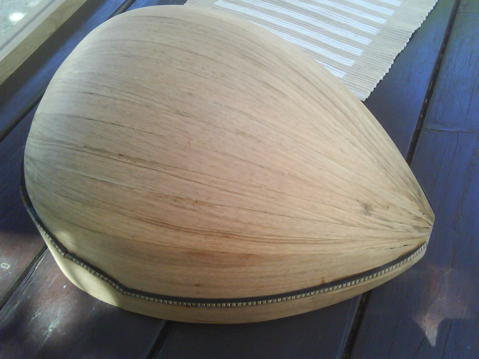

Γεια σας φιλαρακια.Ευχομαι να ειστε ολοι καλα.Λοιπον αφου τελειωσα το σκαφος και ειμαι ετοιμος να το κολλησω με το μπρατσο....
(και περιμενοντας μαυρο ξυλοστοκο απο Αθηνα για κατι μερεμετακια του διακοσμητικου φιλετου).....

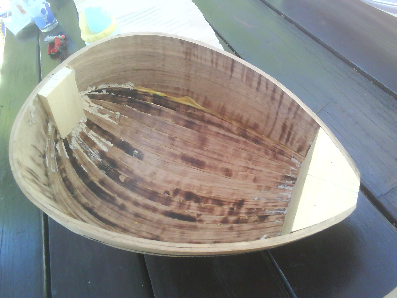

ειπα να δω πως "καθεται" το χαρτωμα στο εσωτερικο του σκαφους.Προσπαθησα να το βαλω προχειρα(χωρις να το κολλησω) αλλατσαλακωνει περιεργα και δεν στρωνει με τιποτα πανω στις ντουγιες.... :'(
Το αγορασα απο Αθηνα και ειναι ετοιμο κομμενο σε κομματια.Τι μπορω να κανω; ::) ::)
Αν το κοψω σε λεπτοτερες λωριδες θα το χαλασω; ::) ::)
Υπαρχει περιπτωση να στρωσει καλα αν κολληθει; ::) ::)
Ευχαριστω εκ των προτερων..... :)

Φιλε μου εγω αυτο που εκανα στο δικο μου ηταν να παρω ενα κομματι ριζοχαρτο το εβαλα μεσα στο σκαφος και του εκανα τσακισεις οπου χρειαζοτανε μεχρι να πατησει καλα. Μετα το εβγαλα και το εκοψα στις τσακισεις. Πηρα το χαρτι που ειναι για το χαρτομα το απλωσα στον παγκο μου και απο πανω εβαλα το ριζοχατο και αρχισα να το κοβω στο ιδιο σχημα και ηταν ετοιμο να μπει στο σκαφος. αυτος ειναι ο δικος μου τροπος. Ωραιο το σκαφος σου το πρωτο σου ειναι?

Αυτο που κανω εγω με το χαρτι ειναι να το τοποθετω μεσα κομματια κομματια οπως το αγορασες εσυ και να το στρωνω να κατσει καλα! Αυτο κανει καποιες τσακισεις!
Μετα παιρνω το ψαλιδι και κοβω τις τσακισεις και το κολαω! Ειναι ευκολο!
ΥΣ Κρατησε πατρον απο τα σχεδια του χαρτιου για να εχεις τις επομενες φορες!

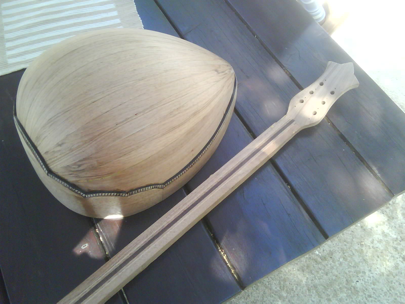

Φιλε Ζαρκαδα οι φωτο ειναι λιγο "παλιες"(της προηγουμενης βδομαδας).Τον μπροστα τακο τον εχω τριψει στις γωνιες και εχω κανει  το μορσο για την ενωση με το μπρατσο.Οσο για το καραολο το κολλησα απο πριν γιατι νομιζω οτι ειναι πιο ευκολο απο οτι να ειναι ενωμενο το μπρατσο με το σκαφος.Και για να μην μου ξεφυγει χρησιμοποιησα ενα αλφαδι με λειζερ (αγορα απο LIDL).Σιριτια περιμετρικα δεν ξερω αν θα βαλω ::) ::)
Το σκαφος ειναι απο καρυδια οπως και το μπρατσο με κοντρα βεγκε...
Φιλε BLEKOS το καλουπι το εφτιαξα με τα σχεδια που μου εστειλε ο Ανδρονης ο Βαγγελης....
