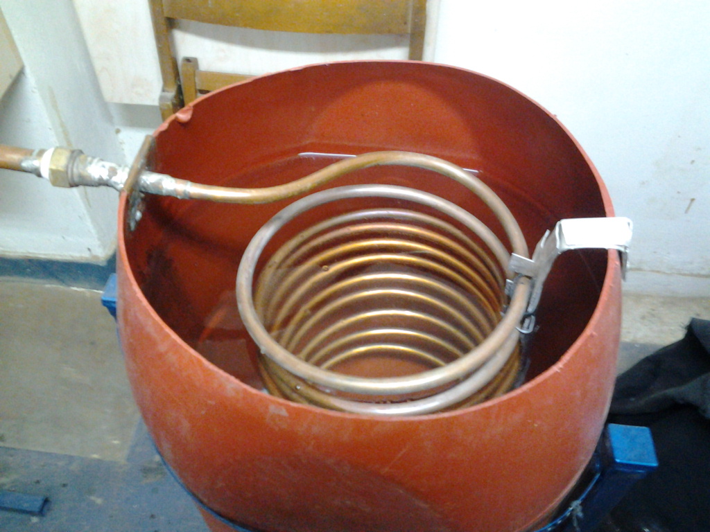

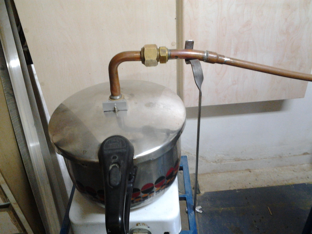

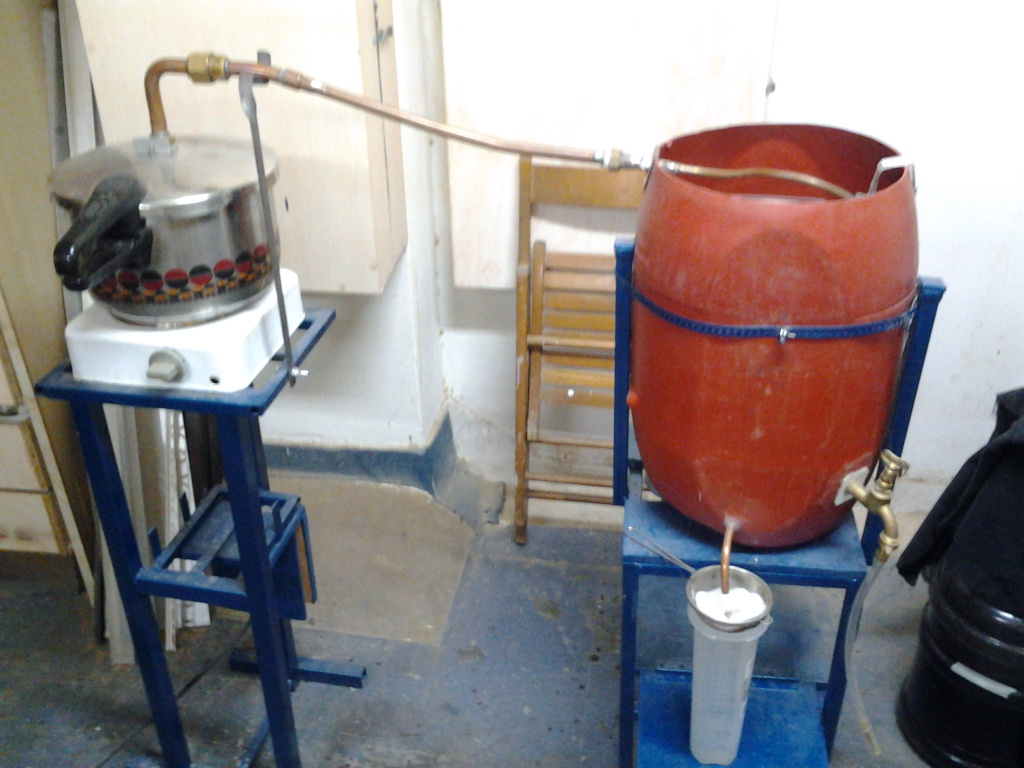

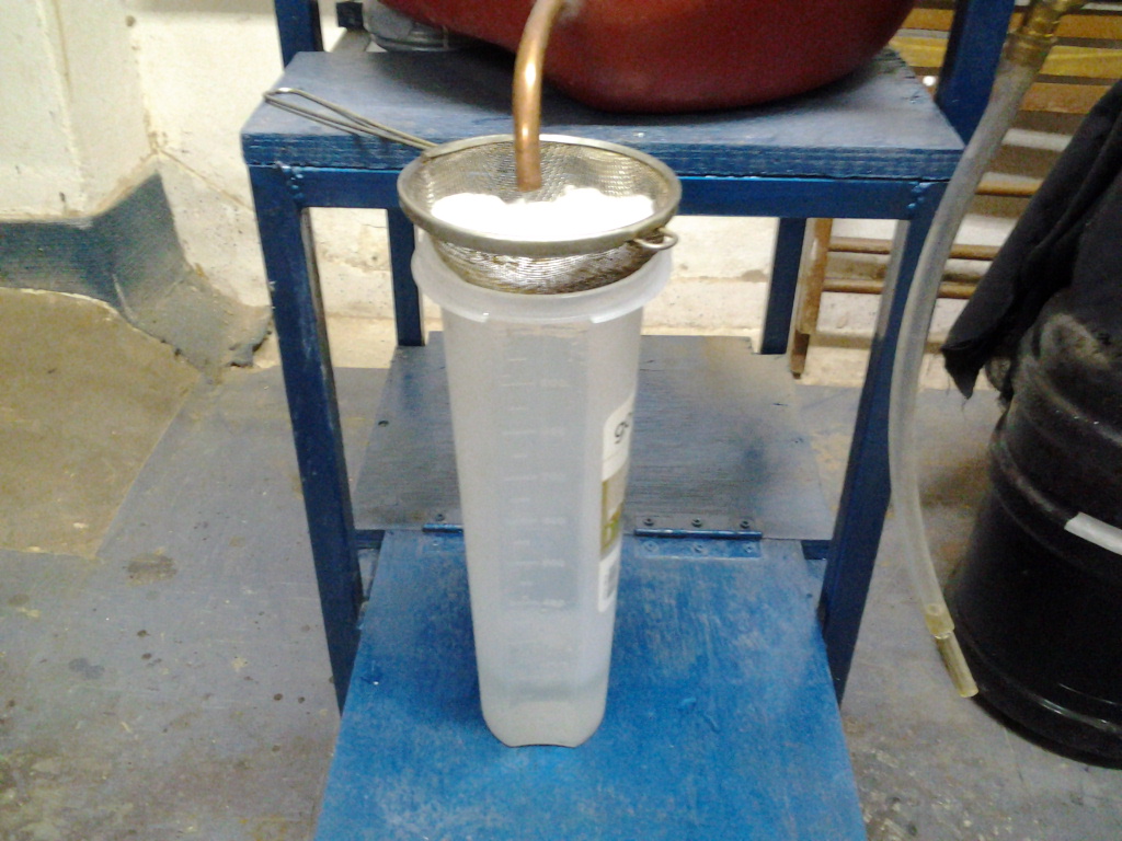

καλα  τα  οργανα  καλα  τα  γλεντια  αλλα  και  ενα  τσιπουρακι  δεν  βλαπτη  και μιας  και  δεν  ειναι  η  εποχη  του  τσιπουρου  ακομα  ενα  αποσταγμα  απο  μουρο  ειναι  οτι  πρεπει  αντε  και  στην  υγεια  μας

Γεια σου Γιωρικα μερακλη!!!
Κι ενα φιλαρακι εχει παρομοια κατασκευη και βγαζει τσιπουρο απο κρασια δικα του και κρασια του εμποριου ;D
Αποσταγμα απο μουρα ε;......Μωρε δωσε μας τα φωτα σου για τα φρουτοτσιπουρα που παιζουν πολυ ενδιαφερον!

ευχαριστω  παιδια  αλλα  να  σας  πω  και  το  ωραιο  να  γελασετε  δεν  πινω  κα8ολου  αλκοολ  εκανα  την  πατεντα  για  να  κανουμε  πλακα  με  τον  γαμπρο μου  και  τελεικα  μας  εγεινε  συνηθεια  ψαξε  απο  εδω  και  απο  εκει  μαθαμε  τα  μυστικα , (τσιπουρο  απο  φρουτα )αποσταγμα  κανεις  απο  ολα  τα  φρουτα  που  περιεχουν  ζαχαρα  επειδη ομως  δεν  εχουν  ολα  ενζημα για  την  ζυμωση  βαζουμε  εμεις  ειτε  ενζημα  για  κρασι  ειτε  και  ξερη  μαγια  τα  σακουλακια  για  το  ψωμι  και  ζαχαρη  για  να  ανεβασουμε  τους  αλκοολικους  βαθμους,  το  αφηνουμε  μεχρι  να  σταματιση  η  ζυμωση  και  μετα αποσταξη.Αυτη  την  φορα μαζεψαμε  32  κιλα  μουρα  μαυρα  με  3  φακελακια  μαγια  και  4  κιλα  ζαχαρη  μας  εβγαλε  αποσταγμα  23  βαθμους  αλκοολ  και  το  κατεβασαμε  στα  19  αλλιως  πηγαινε  για  βενζινη  χαχαχαχαχα  ,καναμε  και  απο  χυμο  μηλο  απο  το  σουπερ  μαρκετ  10  λιτρα  χυμο  2 φακελακια  μαγια  2  κιλα  ζαχαρη  μας  εδωσε  περιπου  2  λιτρα  22  βαθμους  και  με  λιγο  νερακι  το  καναμε  2,5λιτρα  και  19  βαθμους  εχει  πολυ  πλακα  αμα  εχεις  παρεα  και  παϊδακια το  κατι  αλλο  απο  την  παραγωγη  στην  καταναλωση

ΚΑΝΟΝΙΣΤΕ..................ΕΧΩ ΔΕΙ ΕΔΩ ΣΤΟ ΧΩΡΙΟ ΚΑΤΙ ΒΟΥΡΓΑΡΟΥΣ ΠΟΥ ΕΠΙΝΑΝ ΤΕΤΟΙΟ ΑΠΟ ΜΟΥΡΟ , ΝΑ ΧΟΡΕΥΟΥΝ ΜΕ ΤΗ ΣΚΙΑ ΤΟΥΣ.ΚΥΡΙΟΛΕΚΤΙΚΑ.........................   ΠΑΝΤΟΣ ΦΟΒΕΡΗ Η ΚΑΤΑΣΚΕΥΗ ΚΑΙ ΜΠΡΑΒΟ

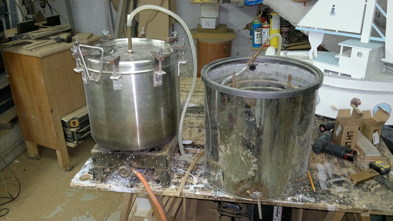

Ιδού!!!
Περασμένα μεγαλεία ..........................
