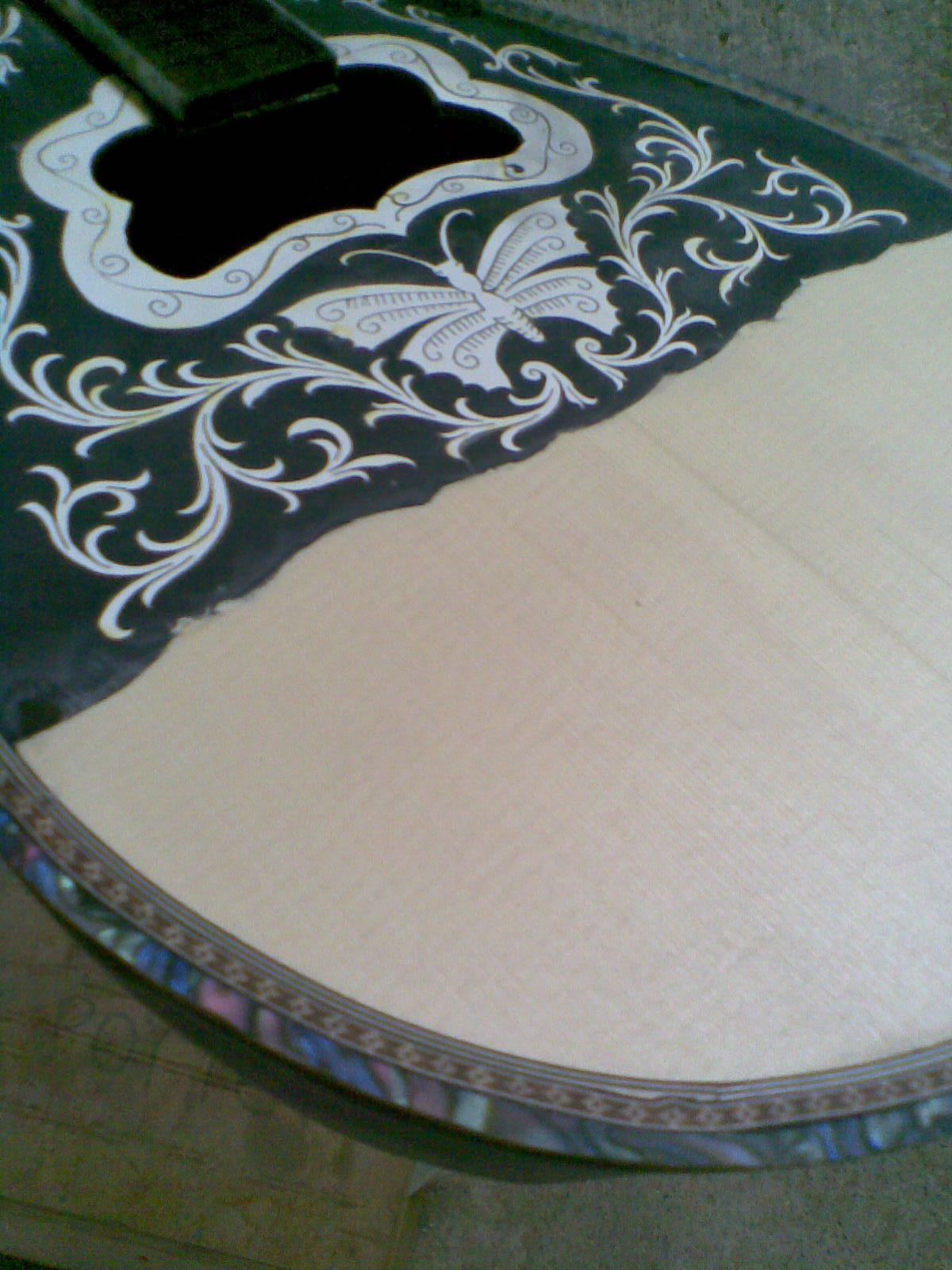

Γεια στα χερια σου!!!  Καινουριο το εκανες!!!
Απ: Ο ΜΕΓΑΛΟΣ ΜΠΕΛΑΣ
« Απάντηση #76 στις: Μαΐου 31, 2012, 09:19:54 μμ »
κι εδω μια μικρη ατελεια του σιριτιου ετσι να μην μας ματιαζουνε.Εκανα την βλακεια να το υγρανω πριν το λυγησω και ανοιξε.Αλλα ειπαμε .........στου κασιδα το κεφαλι θα μαθεις.
γεια σου ρε  Δημητρη κι ελπιζω να βρηκες ακρη με το πιστολι σου.....................

Κώστα έγραψες !!!!! Ζωγράφισες !!!! Το είπα εγώ ότι δεν του έκανες συντήρηση. Πλαστική εγχείρηση του έκανες.

Τι να πω, σου βγαζω το καπελο ρε φιλε Κωστα! Δεν φτανει που ανασταινεις πεθαμενο, τον κανεις να φαινεται και νεος!!!
