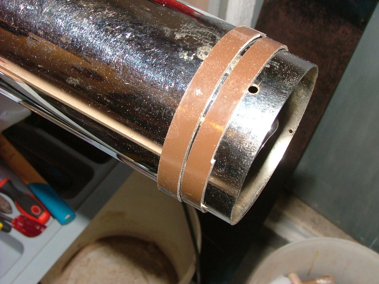

Κώστα το εξωτερικό σιρίτι είναι σελουλόζη; Αν ναι, το λύγισες ή το έκοψεσ κατευθείαν στο σχήμα της περιμέτρου του καπακιού;
εγω το λεω ασετοπαστα..........ναι ειναι λουριδα λυγισμενη

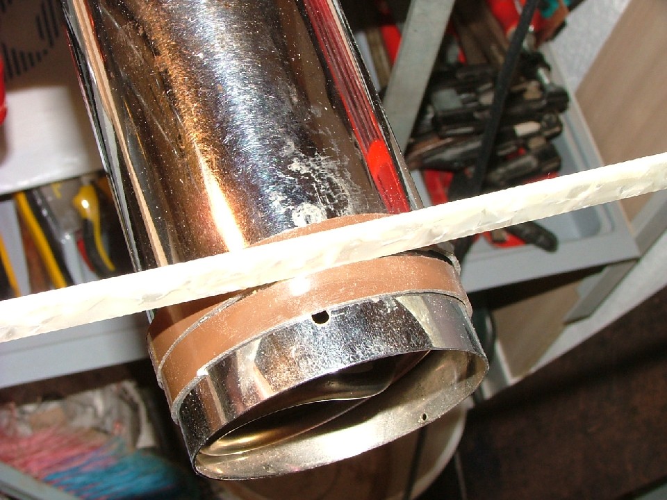

λυγιζω με θερμο αερα ( πιστολακι για τα μαλια). Δεν μου εχει παρει φωτια ποτε
Απ: Ο ΜΕΓΑΛΟΣ ΜΠΕΛΑΣ
« Απάντηση #93 στις: Ιουνίου 03, 2012, 08:12:46 μμ »

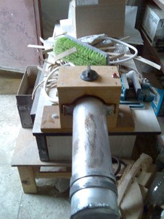

Παιδιά το έχω πεί το ξαναλέω. Λυγίζει πολύ καλά και πολύ εύκολα στο εργαλείο που λυγίζουμε τις ντούγιες αλλά σε πολύ χαμηλή θερμοκρασία. Το έχω δοκιμάσει και έχει πετύχει. Για celluloid μιλάω.

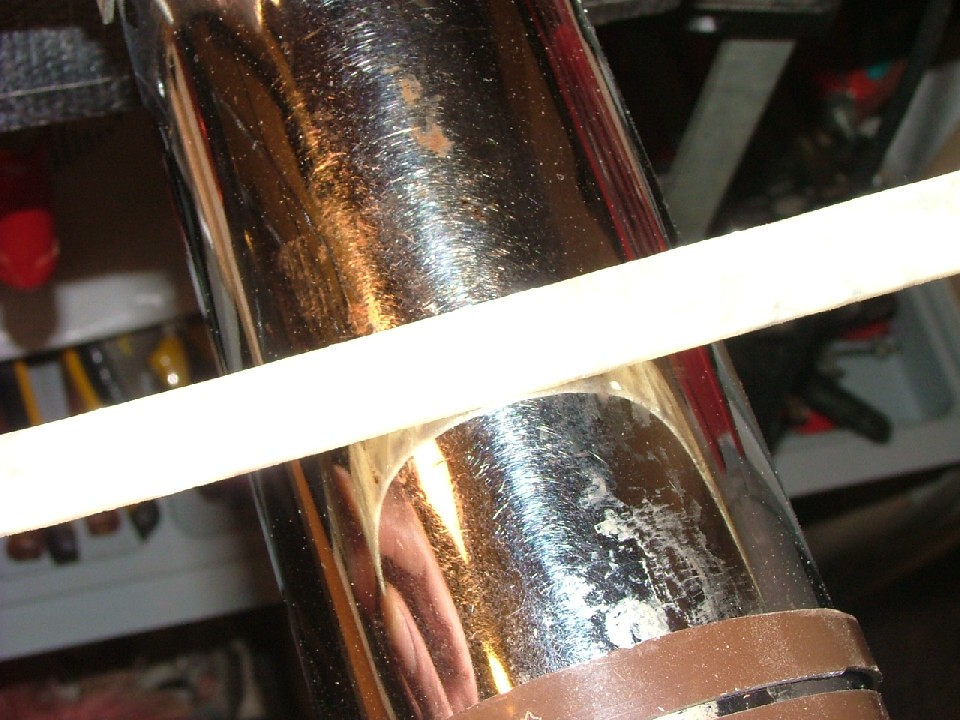

Εγω  ρε παιδια το εκανα με την  μεθοδο του Κωστα πιστολακι μαλιων και χατροταινια να παρει το σχημα πρωτα και μετα  εβγαλα την χαρτοταινια και το κολησα με λογγο ευκολα αφοβα και καθαρα. Το μονο προβλημα  που ειχα βεβαια  ηταν οτι χαλασα το πιστολακι της γυναικας και με πηρε ο διαολος!!!! :D παντος την μεθοδο που γραφεις βαγγελη δεν την ξερω.Πως το κανεις?

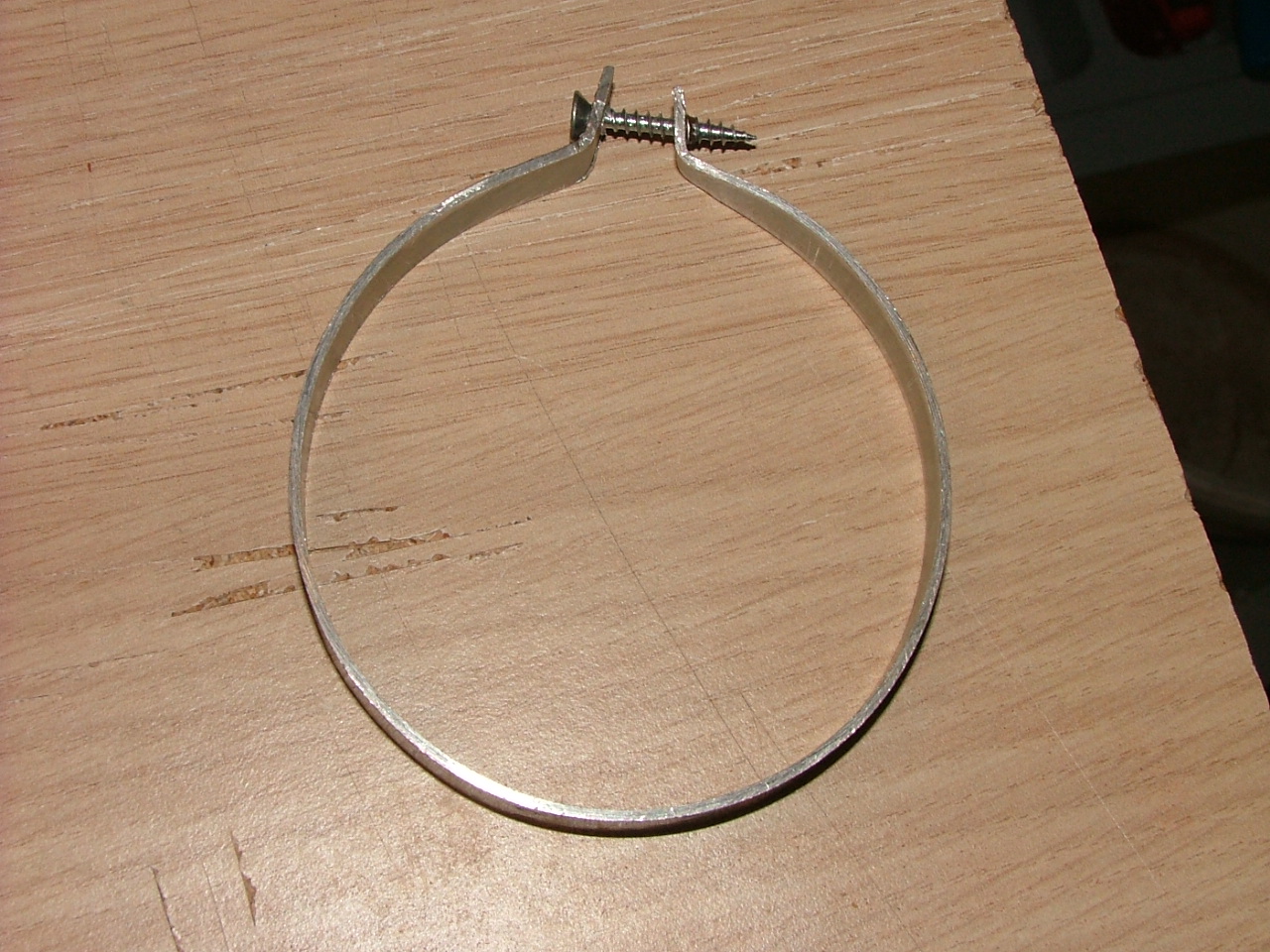

Δημήτρη είναι απλό. Τοποθετείς στον κύλινδρο δύο σφικτήρες

Προσωπικά για την περίπτωση όπως και για να λυγίζω διπλά και τριπλά κλπ φιλέτα έχω φτιάξει δύο αυτοσχέδιους. Έκοψα από προφίλ αλουμινίου δύο λωρίδες, λύγισα τις άκρες και αφού έκανα μια τρύπα στα αυτάκια πέρασα μια λαμαρινόβιδα
« Απάντηση #97 στις: Ιουνίου 04, 2012, 12:12:14 πμ »
Αφού τους σφίξω πάνω στον κύλινδρο, αφήνω κενό μεταξύ τους όσο και το πάχος του celluloid ή του φιλέτου που θέλω να λυγίσω. Μέσα στο κενό τοποθετώ το celluloid ή το φιλέτο και αρχίζω να το λυγίζω σταδιακά δοκιμάζοντας το συχνά στην πατούρα που θα τοποθετηθεί τελικά

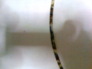

Δεν ξέρω αν καταλαβαίνεις από την φωτογραφία. Υπάρχει κάποιο πρόβλημα Γιάννη, admin ελέγξτε το. Δεν ανεβαίνει εύκολα post με φωτογραφία. Για τους κιθαροποιούς πιο εύκολα ακόμη. Από ότι βλέπω αν κατάλαβα καλά λυγίζουν τα bindings κατά την μεγάλη διάσταση, δηλαδή ακουμπά η μεγάλη διάσταση στον κύλινδρο, άρα δεν χρειάζονται τους σφικτήρες

Προσοχή όμως χρειάζεται μικρή θερμοκρασία (ρύθμιση του θερμοστάτη), έτσι ώστε να λυγίζει το celluloid αλλά να μην λειώνει ή να καίγεται. Αυτά

πολύ σωστά μέ τό εργαλείο πού λυγίζουμε τίς ντούγες σέ μικρή θερμοκρασία λυγίζουν πολύ εύκολα  γρήγορα καί σωστά, προυπόθεση τά δακτυλίδια στό σωλήνα τού εργαλείου νά υπάρχουν. Τώρα γιά τό κόλημα δοκίμασα όλες τίς κόλες τήν ποίό σωστή βρήκα τήν βενζινόκολα
