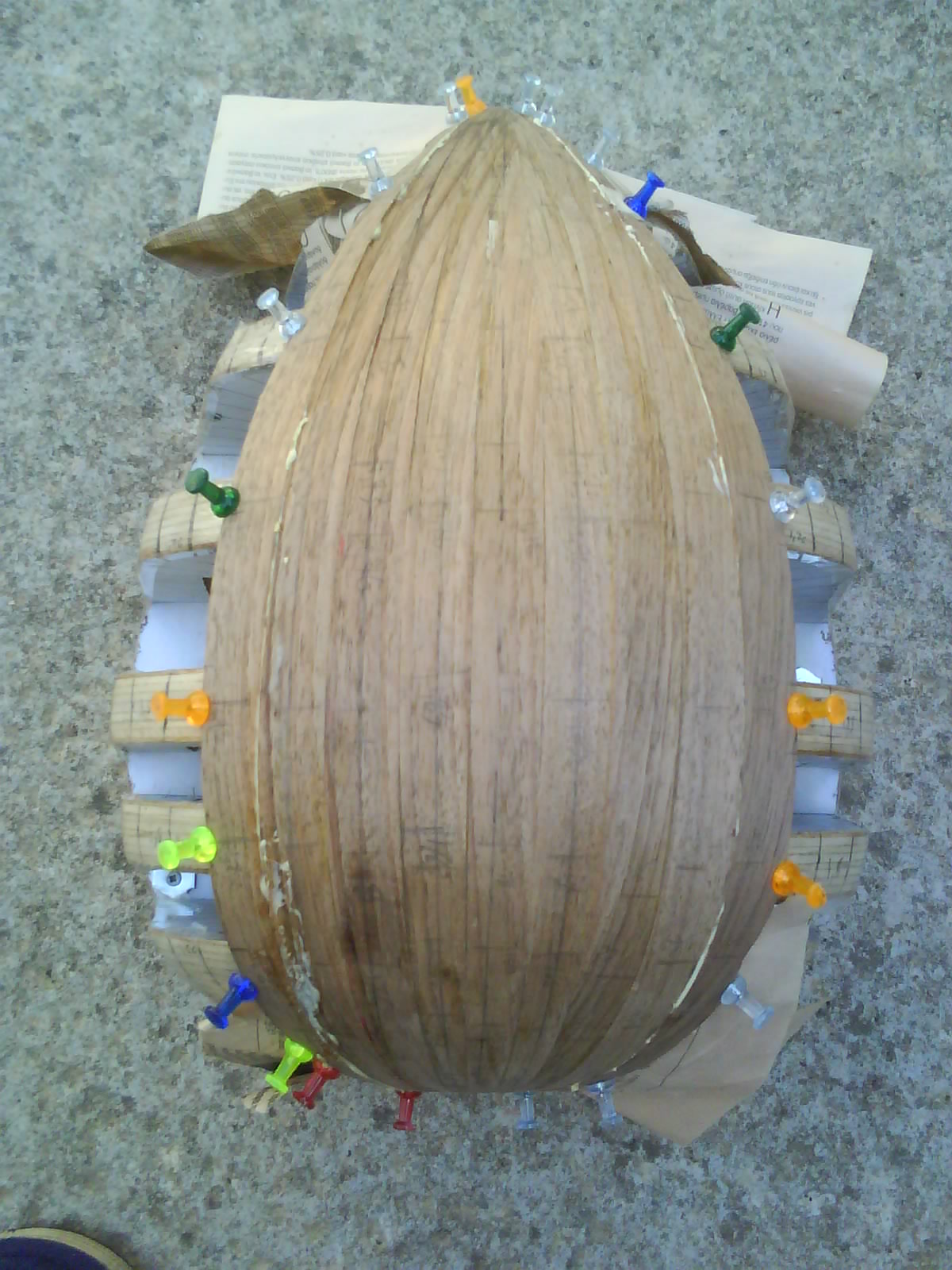

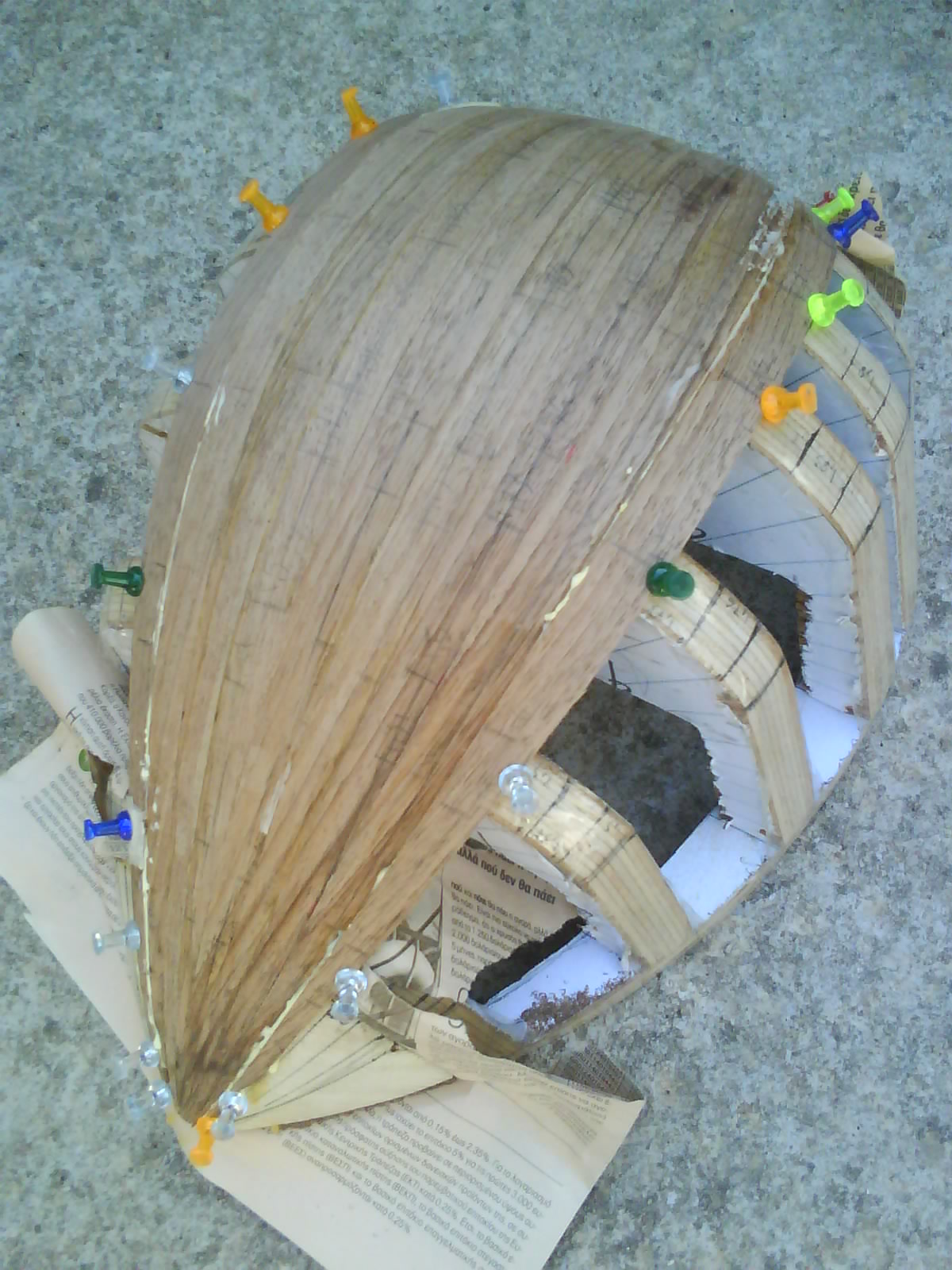

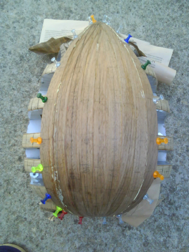

Λοιπον φιλαρακια ξεκινησα το "ντυσιμο" του καλουπιου με ντουγιες... :)
Ολα καλα με το λυγισμα δεν εσπασα καμια..... 8)
Κανενα προβλημα με την διαμορφωση τους στην αναποδη πλανη... 8)
Τελεια εφαρμογη η μια με την αλλη... 8) 8)(φιλε Κεδρο θα τα πουμε με ΠΜ)
Και ενω εχω κολλησει 9 ντουγιες με titebond (δεν μπορω να χρησιμοποιησω ψαροκολλα) συνειδητοποιω οτι εχω ΞΕΧΑΣΕΙ  >:( >:( >:( :-[ :-[ :-[ να κολλησω τα ενδιαμεσα φιλετα...... :'( :'(
Αφου λοιπον κατεβασα το πανθεον των καθολικων και ορθοδοξων αγιων :-X :-X και δεν εκαναν κανενα θαυμα :'( :'(,ερωτω την παρεα
τι μπορω να κανω ::)
Για ριξτε καμια ιδεα...
Ευχαριστω εκ των προτερων.... :) :)

Απ: Λυγισμα ντουγας
« Απάντηση #11 στις: Μαΐου 01, 2012, 01:05:16 πμ »
Μπορεις και να μην βαλεις καθολου.....ή μπορεις να χαραξεις μετα και να βαλεις φιλετο.Εγω θα προτεινω να μην βαλεις καθολου.....δεν χαλασε κι ο κοσμος!!!!!
Το θεμα ειναι να βγει σκαφος σωστο σε σχημα και διαστασεις......και χωρις φιλετα εχει την ομορφια του......!!!!
Απ: Λυγισμα ντουγας
« Απάντηση #12 στις: Μαΐου 01, 2012, 09:43:41 πμ »
Νίκο συμφωνώ απόλυτα με τον Γιώργο. Κι εγώ θα σου πρότεινα να μην το πειράξεις, αν και μπορείς να το χαράξεις και να φυτεψεις τα φιλέτα κάτι που αν κολλούσες με ψαρόκολλα θα ήταν πολύ εύκολο. Εγώ πάντως στην θέση σου θα το άφηνα όπως είναι.
Απ: Λυγισμα ντουγας
« Απάντηση #13 στις: Μαΐου 01, 2012, 12:18:12 μμ »
   Φίλε Νίκο είναι καλύτερα να το αφήσεις έτσι,εξάλλου υπάρχουν και σκάφη χωρίς φιλέτα! Καλύτερα να το ολοκληρώσεις έτσι και σε κάποια επόμενη κατασκευή σου φτιάχνεις και με φιλέτα. Η χάραξη χρησιμοποιείται μόνο όταν ο τεχνίτης θέλει να αυξήσει των αριθμό των ντουγών(εικονικές ντούγες).

Απ: Λυγισμα ντουγας
« Απάντηση #14 στις: Μαΐου 02, 2012, 03:00:41 μμ »
Σκεφτηκα να τραβηξω με μαυρο μελανι ισιες γραμμες στην ενωση των ντουγων.
Αν φαινεται ωραιο θα το κανω ετσι.Αλλιως θα το αφησω χωρις φιλετα.
Δεν εχω δει ποτε κανενα χωρις ενδιαμεσα φιλετα.
Υπαρχει μηπως καμια φωτο απο καμια τετοια κατασκευη;
