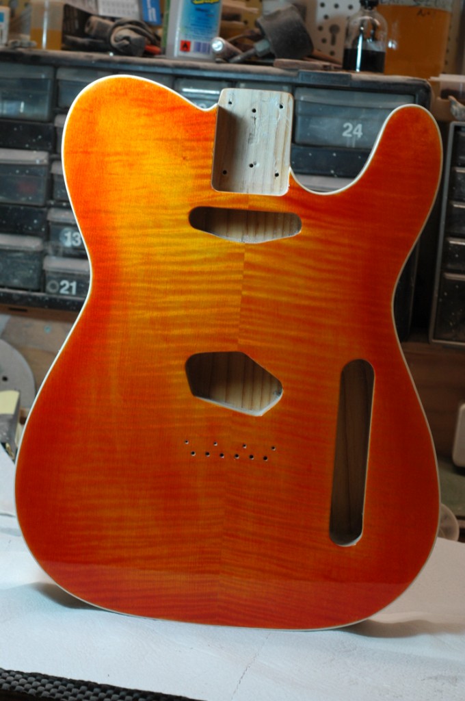

« Απάντηση #50 στις: Μαΐου 24, 2013, 06:46:16 μμ »
με ένα χρόνο καθυστέρηση ειμαι στα τελειώματα ;)
Απ: fender o μανία
« Απάντηση #51 στις: Μαΐου 24, 2013, 09:30:09 μμ »
Δεν πειράζει καθόλου. Ο λαός λέει "το καλό πράγμα, αργεί να γίνει". Εγώ βλέποντας τις φωτογραφίες λέω "τα αριστουργήματα αργούν να γίνουν" !!!!!!!!

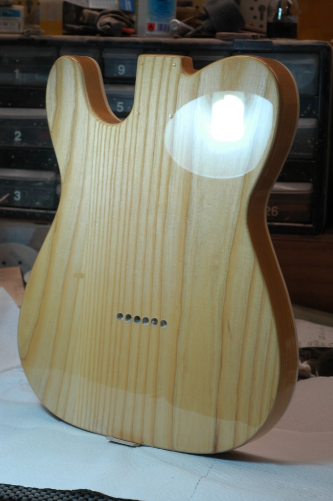

...κοίτα σύμπτωση , τι βρήκα χθές στο υπόγειό μου :

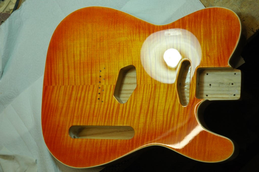

Νασο μ'αρεσει που ηθελες και συμβουλη για το βαψιμο  :D
Το φινιρισμα σου ειναι για σεμιναριο και οταν βρεθουμε στην εκθεση θελω φροντιστηριο!
Ερωτηση: Οταν κολλησες τον καπλαμα σου εβγαλε καθολου κολλα απο τους πορους? Οσες φορες δοκιμασα με titebond, καταφερε να διαπερασει τον καπλαμα και να βγει στην κορυφη. Φανταζομαι οτι θελει πιο λιγη ποσοτητα?

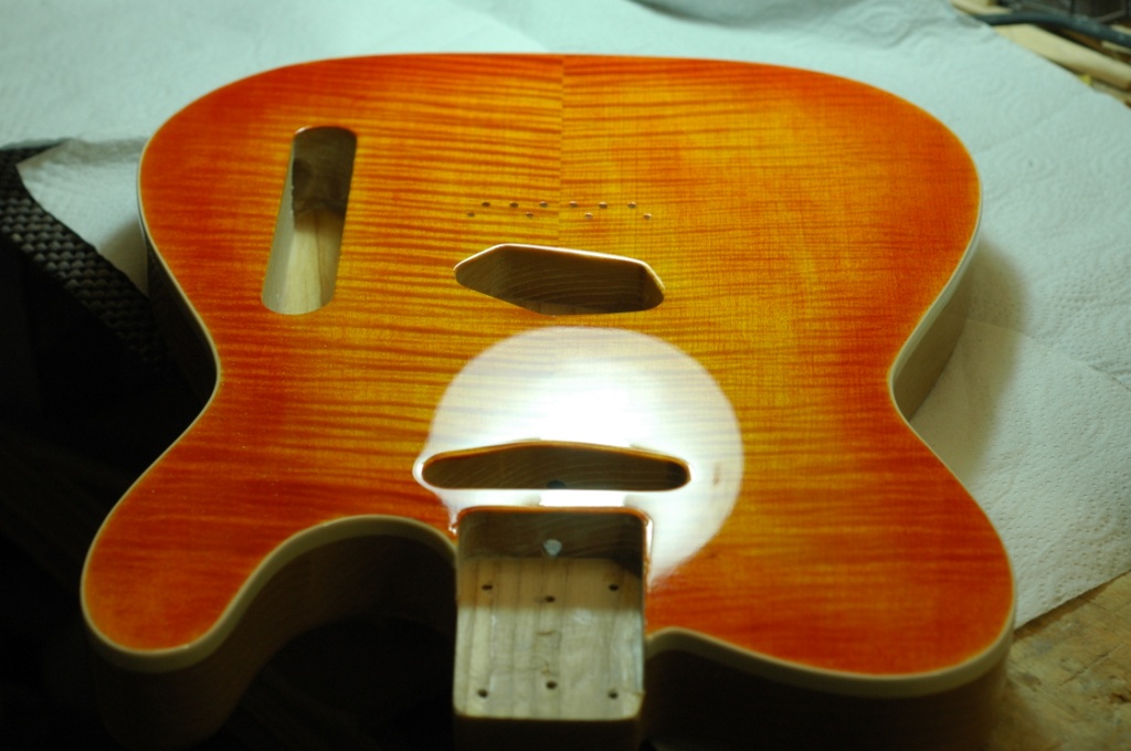

Νάσο νομίζω έχει δίκιο ο Γιάννης, οι φωτογραφίες μιλάνε απο μονες τους, το αποτέλεσμα είναι εξαιρετικό, να ρωτήσω ομως σαν άσχετος που είμαι, γιατί στις ηλεκτρικές το σωμα βάφετε και λουστράρετε ξεχωριστά;
αυτή είναι η πίσω πλευρά του καράολου.......ο καπλαμάς ήταν 10 ετών θεόστραβος....βράχηκε...ισιώθηκε με σίδερο
...και ή κόλλα τον διαπέρασε κανονικά....για κάποιο λόγο με την κόλλα "έσκασε" κιόλας ενώ πριν (μετά το σιδέρωμα) ήταν μιά χαρά.....μάλλον είχε εσωτερικές "εντάσεις" που φάνηκαν στο δεύτερο "βρέξιμο" με την κόλλα....
...οι ψιλομαυρίλες που φαίνονται είναι η κόλλα .....
αφού την έκανα την μακάκία είδα έναν τύπο στο νέτ που κάνει το έξης...
αφού ψιλοσιδερώσει τον καπλαμά....(όχι όπως έκανα εγώ που τον "κολλάρισα" κανονικά), απλώνει την κόλλα....την αφήνει να στεγνώσει ..... και μετά σιδερώνει τον καπλαμά μαζί με την κόλλα στη θέση προορισμού .....

Στις ηλεκτρικές που έχουν το μπράτσο βιδωτό λουστράρεις ξεχωριστά, αν ειναι κολημένο το μπράτσο τοτε ειναι πιο δύσκολο δεν θα αποφύγεις τα τρεξίματα του λούστρου που αντιμετωπίζονται αλλά θέλουν παραπάνω χρόνο.
Απο τότε που βρήκα τους κατάληλους διαλύτες για το νίτρο βελτιώθηκα πολύ και στο μεταξύ έχω ρίξει και καμιά 50 ρια χέρια στα τελευταία βαψίματα ;D
δεν έχω κολήσει ψιλό καπλαμά και δεν αντιμετωπίζω αυτό το θέμα αλλά αυτό που περιγράφει ο Boulis ειναι καλή λύση.
Απ: fender o μανία
« Απάντηση #59 στις: Μαΐου 25, 2013, 02:41:29 μμ »
Γιωργο ευχαριστω πολυ, φαινεται πολυ καλη λυση και θα τη δοκιμασω!
Νασο δεν θυμομουν ποσο παχυ καπλαμα ειχες χρησιμοποιησει! Τωρα ανετρεξα πισω στο θεμα και ειδα οτι ηταν 2mm, οποτε λογικο να μην ξερναει κολλα.
