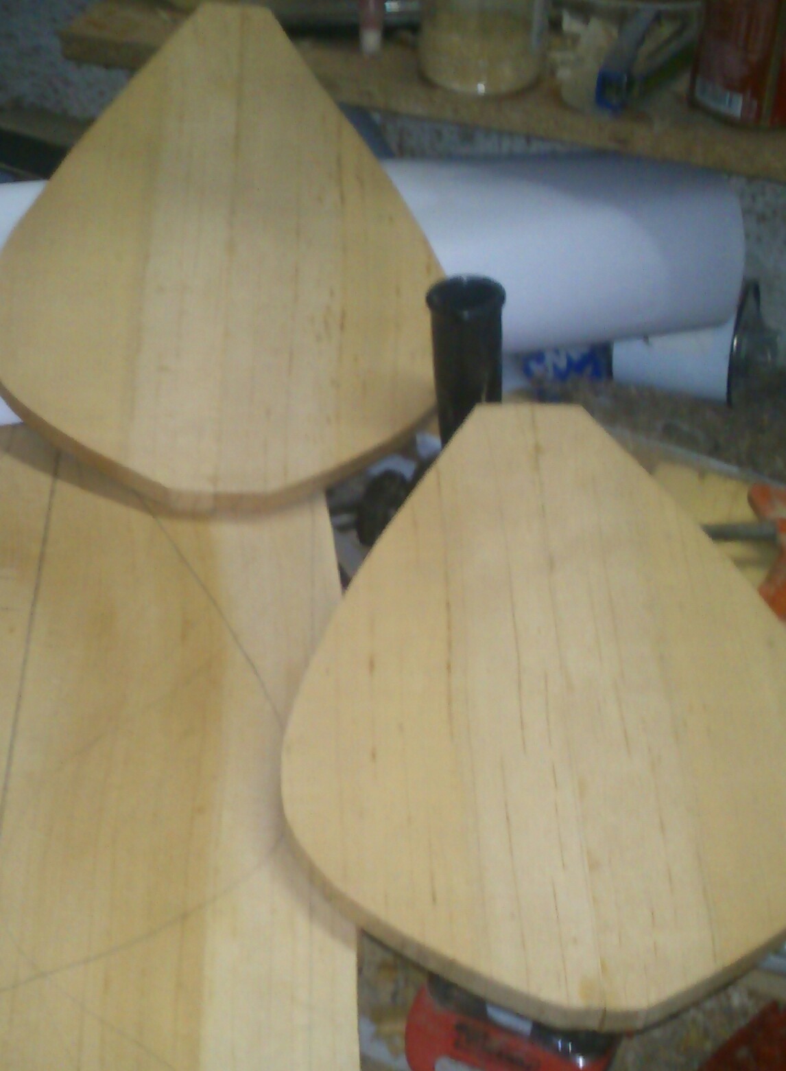

"Ξυλεία limba (φρακέ) για σώμα ηλεκτρικής κιθάρας.
Προέλευση: Αφρική
Επιστημονική ονομασία: Terminalia superba"
Για τους πολύ χτυπημένους απο την κρίση......
....12 ευρώ  έδωσα.......και 2 καβούρια που είχαν ξεμείνει στην τσέπη μου......
αρχικά....
μετά......
και μιά πλαγίως..... πιο sexy....... :-* :-* :-*
δεν ξέρω αν ήταν θέμα τύχης.....αλλά τα νεράκια του δεν εχούν τίποτα να ζηλέψουν.....
βάσει της μειωμένου καταλογισμού αισθητικής μου .....πάει κατευθείαν για "λάδωμα"......
μυρωδιά μηδέν.......σκληρότητα "μαονιού" γενικώς.....μάλλον "στεγνό" (χωρίς "λάδια" δηλαδή)....
μόλις φάει λίγο ρούτερ, πριόνι κλπ , θα φανούν και τα υπόλοιπα......
το ΄χει ξαναδεί κανείς εκει έξω ;;;
κάτι που θα ΄πρεπε να ξέρουμε;;;
please!!! help me!!! που λένε και τα αμερικανάκια στα forums. ;D ;D ;D

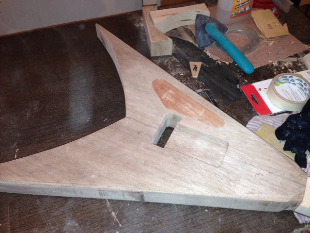

Αν είναι κορίνα το ξύλο που χρησιμοποίησα στο σώμα της ηλεκτρικής ,που μάλλον είναι, ούτε εμένα μου άφησε καλές εντυπώσεις πέρα από το ότι είναι πανάλαφρο...
Φωτογραφία για συγκρίσεις
BOULIS13
  • Μηνύματα: 765
  • Αριθμός κατασκευών: 7*1/2
Απ: LIMBA (ΦΡΑΚΕ)
« Απάντηση #8 στις: Μαΐου 25, 2013, 10:06:18 μμ »
το έφτασα μέχρι έδω.....και μάλλον έτσι θα μείνει μέχρι να χειμωνιάσει.....
το κομμάτι που πήρα εγώ (και άλλα 3-4 που πήρα μετά) εχει πολύ καλά νερά....δεν σου πάει να το βάψεις....
μόνο μείον μέχρι στιγμής ότι θέλει προσοχή στο ρουτάρισμα.....αν πάς κόντρα στα νερά , αντί να κλωτσήσει (λίγο ή πολυ) σχίζονται οι ίνες σε αρκετό μήκος......τόσο που να θέλει χοντρό στοκάρισμα...
μου το έκανε στο σημείο που οι telecaster έχουν το βύσμα και άλλαξα την καμπύλη (την επιπέδωσα ελαφρώς) για να μην στοκάρω....
αυτό θα το έλεγα μειωμένη διατμητική αντοχή εγκάρσια στις ίνες..... "επιστημονικά"..... άν και όταν το καρφώνεις , κρατάει καλά το καρφί και δεν δείχνει να έχει τάση σχίσίματος...
είδα ότι λέγεται κορίνα "άσπρη" ...
..... μάλλον διότι τα κομμάτια προς το εσωτερικό του κορμού τα οποία παρουσιάζουν εντόνες σκουρόχρωμες κυματοειδής κηλίδες , τα λένε κορίνα "μαύρη"
επίσης χρησιμοποιείται πιο πολύ για μπάσσα ..... άγνωστο γιατί.....
απο βάρος ..... χωρίς να έχω πείρα τρελλή ,.....μου φαίνεται πανάλαφρο....
και πρέπει να πάρω πίσω το άοσμο που είπα παραπάνω....όταν "δουλεύτηκε" άρχισε να μυρίζει σαν....."ξυλουργείο"
για καμμιά βδομάδα.....μετά ή το συνήθισα ή σταμάτησε να μυρίζει......
....το κομμάτι που δείχνεις όντως δεν φαίνεται να έχει τα νερά του δικού μου......
