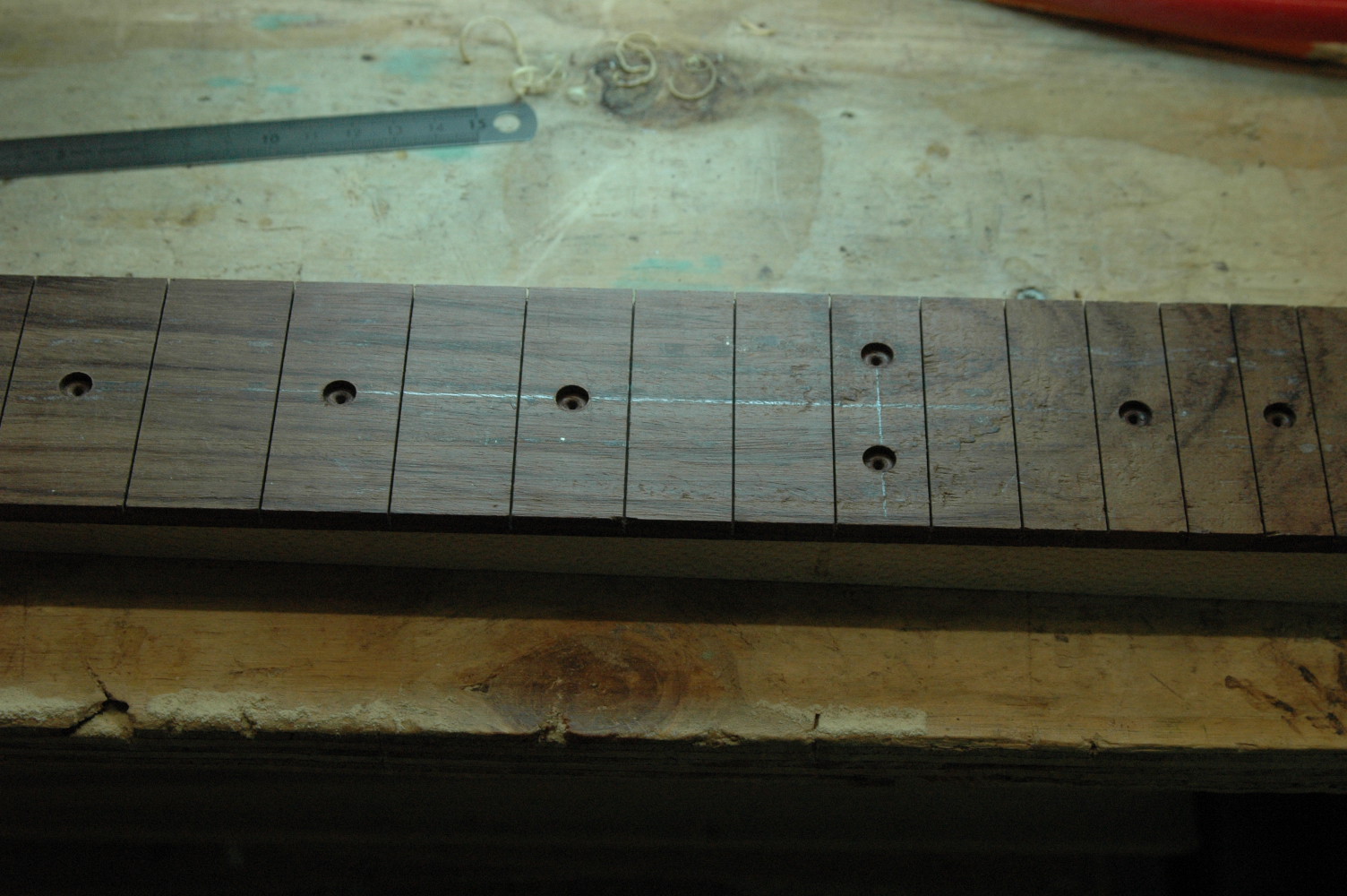

Συνεχίζουμε με τις τρύπες για dots για να βάλουμε όστρακα 7 χιλ.
Μαρκάρουμε τη θέση της ταστιέρας και την προ τοποθετούμε αφού βάλουμε δύο μικρά καρφάκια στα δύο άκρα της για να σταθεροποιηθεί και να μη γλιστρήσει απο τη θέση της όταν τη κολήσουμε.

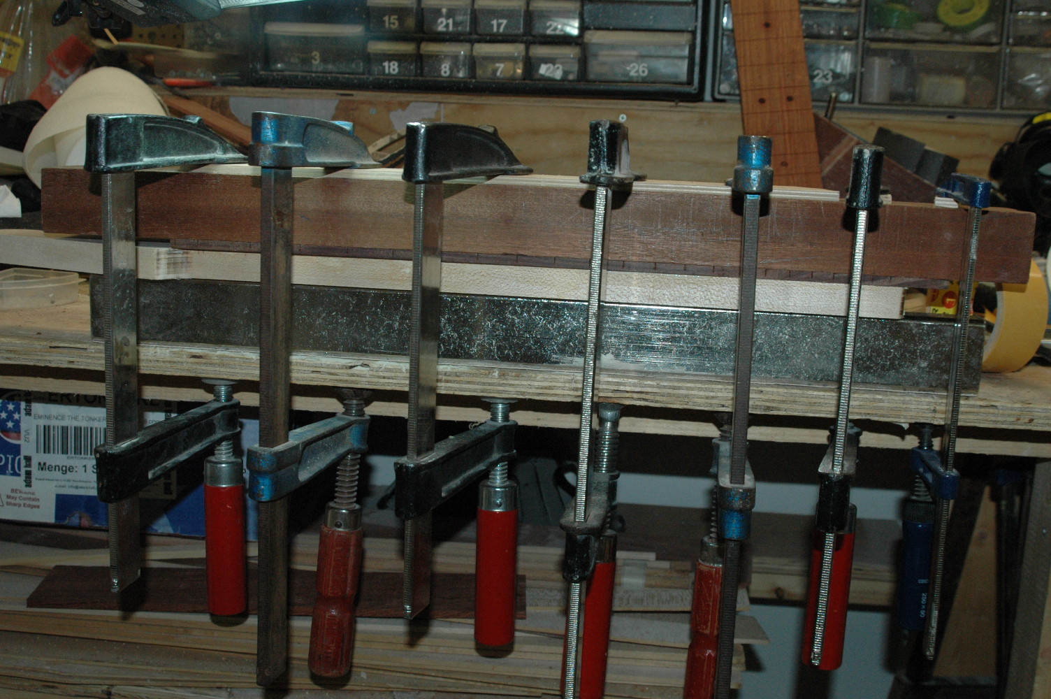

Βάζουμε κόλλα και σφίγγουμε σε επίπεδους οδηγούς.

Πολυ ωραια μπρατσα φιλε μου.φαινεται θα γινει καλη δουλεια.να ρωτησω κατι? στη βεργα εχεις βαλει μαυρο ξυλακι για να την προστατευει απο την κολλα?η ειναι το χρωμα της και φαινεται ετσι? μιλαω για τη φωτο που δειχνει τη βεργα ,και την κολλα απλωμενη δεξια και αριστερα της..
Απ: fender o μανία
« Απάντηση #22 στις: Μαρτίου 21, 2012, 04:14:23 μμ »
φιλε Νασο μ αρεσεις.Σιγουρα θα βγει και γαμω τις κιθαρες.Αλλα ρε φιλε .............βαζεις πολυ κολα.Δεν θελει τοση, αφου την ξεχυλιζει.Τα λεμε  Νασο
συμφωνω και συν τοισ αλλοις πρεπει να καλυψεις την βεργα με ταινια ουτως η αλλως  ωστε μην μπει :( κολλα μεσα στην βεργα και μετα δεν λειτουργει...

γιαυτο ρωτησα και εγω φιλε εαν ειναι ξυλο το μαυρο που φαινεται στη βεργα..εαν την εχει καλυψει δηλαδη...γιατι θα μπει η κολλα στο καναλι και θα αχρηστευτει η βεργα..και απο οτι βλεπω στην επομενη φωτο εχει κολλησει τη ταστιερα...

Ναι μου επεσε λιγο παραπάνω κόλλα.. :o
Αυτο το μαυρο που φαίνεται απο πάνω ειναι θερμοπλαστικό που καλύπτει όλη τη βέργα εκτός απο το σημείο της κόλλησης  στα αριστερά που φαίνεται με λίγη σκουριά.
Φροντίζω το κανάλι να είναι ακριβώς κομμένο και η βέργα μπαίνει λίγο σφηνωτά και επειδή το κινούμενο μέρος,  η βίδα ειναι απο τη κάτω μεριά δεν υπάρχει περίπτωση να κολλήσει και να μήν κινείται!
Θυμάμαι την πρώτη κιθάρα που έφτιαξα που είχα βάλει μονή ντίζα με κλίση όπως κάνει η Gibson ,δεν είχα βάλει καμμία πλαστική μόνωση και το μέταλο ακουμπούσε απ ευθείας στο ξύλο του καναλιού και έτσι όταν έπαιζα κάποιες νότες συντόνιζε η ντίζα και ακουγότανε ,έβγαζε ένα δικό της χαρακτηριστικό ήχο !! ;D που ευτυχώς δεν πέρναγε στους μαγνήτες , ήταν μία 335 ολη απο μαόνι και κιθάρα με τέτοιο ήχο δεν έχω ξαναφτιάξει (δεν εννοώ τον συντονισμό της βέργας) ;)

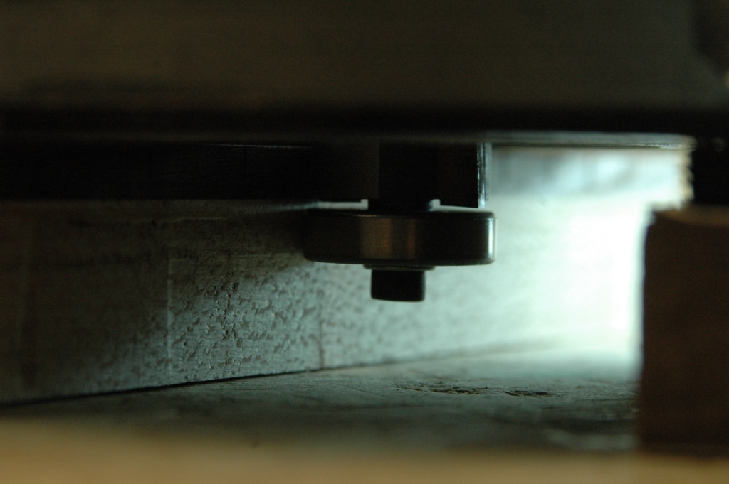

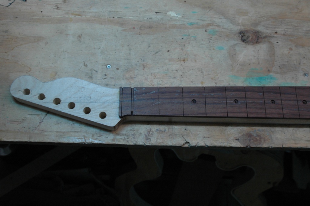

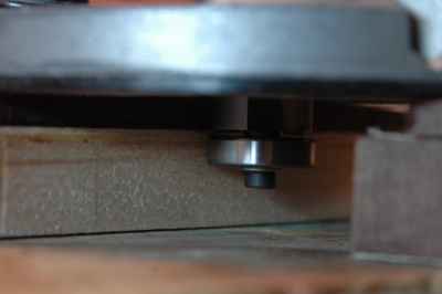

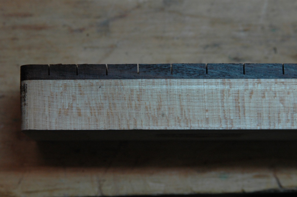

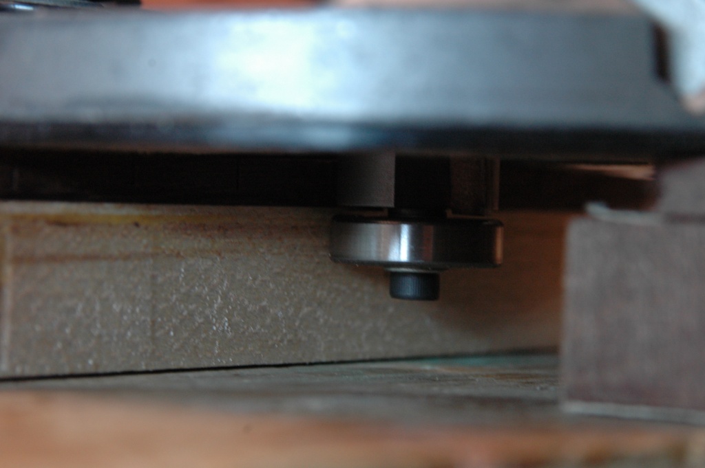

Βρήκα λίγο χρόνο και συνεχίζω την Tele, κόβουμε το γύρω γύρω  της ταστιέρας που εξέχει και με το κατάληλο κοπτικό ξεγυρίζουμε το ξύλο της ταστιέρας και το φέρνουμε πρόσωπο με το μπράτσο.
Το κοπτικό αυτό απο Stemac κόβει τόσο καλά που δέν χρειάζεται καθόλου γιαλοχαρτάρισμα στα πλάγια (φωτο απο το πλάϊ )

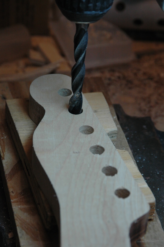

Κάνουμε τις τρύπες για τα κλειδιά κατά προτίμιση απο την πίσω προς την μπροστά, ώστε η πίσω πλευρά να μήν χαλάσει στο κόψιμο.

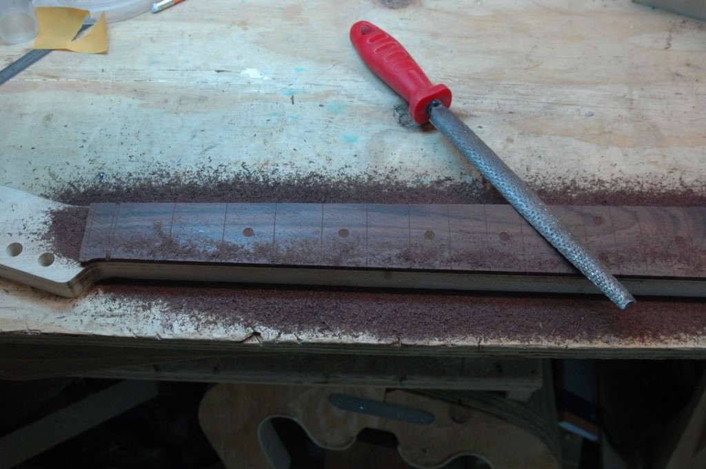

Μετά ξεκινάμε να δίνουμε κλίση στην ταστιέρα πρώτα με ράσπα  και μετά με γιαλόχαρτο (απο αύριο ;D)
Συνήθως χρησιμοποιώ πλάνη χειρός για να δώσω την πρώτη κλίση , αλλά αυτό θέλει πολύ προσοχή , καλοακονισμένη πλάνη γιατι όταν πλανίζεις χαραγμένη ταστιέρα κινδυνεύεις να φύγει κομμάτι ολόκληρο απο το ξύλο και στη περίπτωση της συγκεκριμένης ταστιέρας δεν το διακινδύνεψα γιατί το ξύλο είχε περίεργα νερά απο το 14ο τάστο και κάτω.

πολυ ωραιο φαινεται μεχρι στιγμης φιλε....θα ειναι πολυ δυσκολο να φτιαχνεις radius στην ταστιερα με τη ρασπα ε? πως το καταφερνεις?

Ξεκινάω και αφαιρώ απο την ταστίερα ξύλο ώστε να γινει περίπου στο τελικό radius 12 intch σε αυτή τη περίπτωση, σαν να δίνεις τη καμπυλότητα στο μπράτσο αλλά αρκετά λιγότερο και μετά με κάποιο ξυλινο ή αλουμινένιο μπλόκ με γιαλόχαρτα φέρνεις τη τελική καμπύλη.
