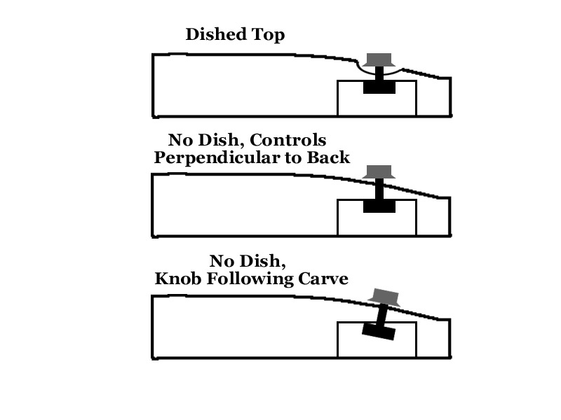

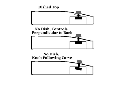

« Απάντηση #35 στις: Ιανουαρίου 27, 2012, 08:10:30 μμ »
Απο που να αρχισω  ;D
Οταν θα περασω stain, φευγουν ευκολα οι λεκεδες απ το binding?
Το καναλι για το binding σκεφτηκα να το κανω οσο ειναι flat η κιθαρα. Λες να εχω προβλημα μετα?
Τα pots ακολουθουν την κλιση του σκαλισματος, ή ειναι καθετα στο σωμα?

« Απάντηση #37 στις: Ιανουαρίου 27, 2012, 08:27:32 μμ »
αν το binding ειναι πλαστικο το μασκαρεις και αν βαφτει το ξυνεις και φευγει..αν ειναι ξυλο τοτε δεν φευγει...το μασκαρεις καλα και προσεχεις....αν βαλεις βαφη νερου το εμποτιζει...αν βαλεις βαφη διαλυτου νομιζω οτι παει λιγοτερο βαθεια....
εγω το καναλι το κανω παντα στο τελος γιατι δεν ξερω ποσο εχω φαει και ποσο θελω να μεινει μετα..αν εισαι σιγουρος δεν νομιζω να εχεις προβλημα...αλλα προσπαθησε να ελαχιστοποιησεςι τα ρισκα.....
τα ποτς στις λεσπωλ ακολουθουν την κλιση γιατι ειδαλλως θα ηταν στραβα...κατσε να δω ενα σχη,μα

« Απάντηση #38 στις: Ιανουαρίου 27, 2012, 08:32:31 μμ »
δες εδω
