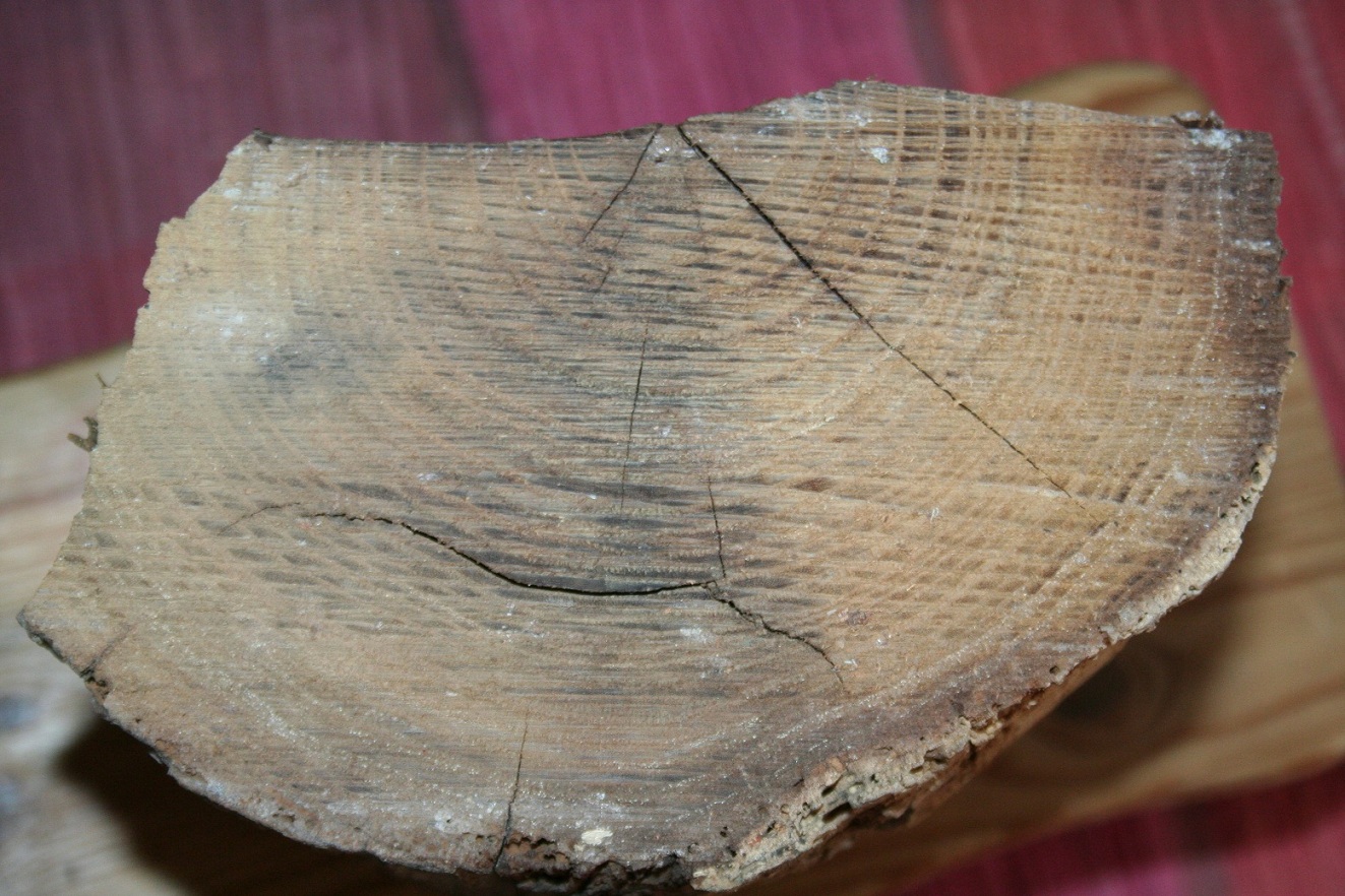

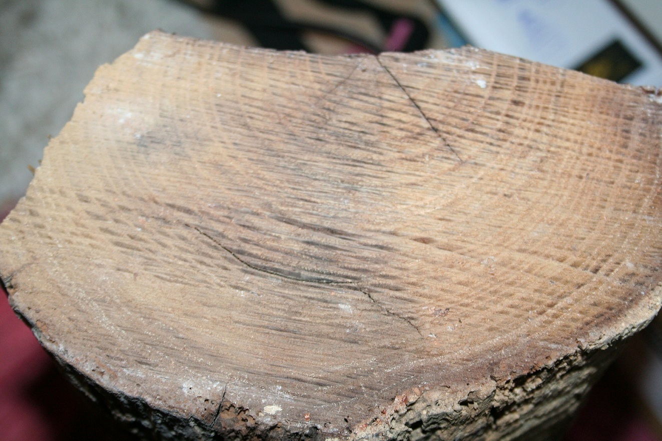

Πρόβλημα βοήθεια  :'(
 Μου έδωσε ο παππούς ενός φίλου ένα κορμό μουριά 40 χρονών σε αποθήκη, 25cm διάμετρο 1,5 μέτρο ύψος. Έχω πρόβλημα γιατί με το που κόβω ένα κομμάτι
αυτό μετά απο λίγες μέρες βγάζει ρωγμές. προσπαθώ να βγάλω ένα κομμάτι για σκαφτό μπαγλαμά,αλλά ήδη χάλασαν δύο κομμάτια.
Δέν ξέρω πώς να το συμπεριφερθώ,αν το κόψω σε μαδέρια για να βγαλω ντουγιες  θα γίνει δουλεια άραγε?
 Τα σκισίματα ξεκινάνε συνήθως απο το κέντρο προς τα άκρα, αλλά στο δεύτερο είδα και οριζόντιο σκίσιμο.
Μπορεί κάποιος να ανεβάσει τρόπους κοπής, που προτείνονται για να βγούνε ντούγες?

Ευάνθιε,
αν το ξύλο ήταν πράγματι σαράντα χρονών τότε δεν υπήρχε περίπτωση να σου βγάζει ραγαδώσεις καινούργιες. Ότι υπήρχε θα το έβλεπες αμέσως μόλις το έσκιζες ή το έκοβες.
Και κάτι άλλο που νομίζω είναι ακόμα πιο ενισχυτικό της άποψής μου ότι είναι σχετικώς φρέσκο ξύλο. Η μουριά με την πάροδο των χρόνων, άσπρη ή μαύρη, αποκτά από καφεχρυσοκίτρινο χρώμα ένα σκούρο καφέ λόγω της οξείδωσης (συμβαίνει λίγο πολύ σε όλα τα ξύλα). Το σόκορο που βλέπω έχει ακόμα σχεδόν τα φυσικά του χρώματα. Αυτό το επισημαίνει και ο Τάσος λίγο παραπάνω.
Το τελικό μου συμπέρασμα λοιπόν (κρίνοντας πάντα απ' τη φωτογραφία) είναι ότι αυτό το ξύλο δεν είναι κομένο παραπάνω από δυο χρόνια.
Επίσης ένα άλλο που με παραξενεύει είναι ότι με δεδομένο ότι η μουριά είναι χρωμοπύρηνο δέντρο, δε βλέπω πολύ σομφόξυλο. Ο κορμός της μουριάς έχει τουλάχιστον κατά το ένα τρίτο της ακτίνας του σομφόξυλο αναλόγως βεβαίως με την ηλικία του.
Έχεις κάποιο τρόπο να μετρήσεις την υγρασία του; Πρέπει να είναι κάτω από 12% για να θεωρηθεί ξερό το ξύλο.

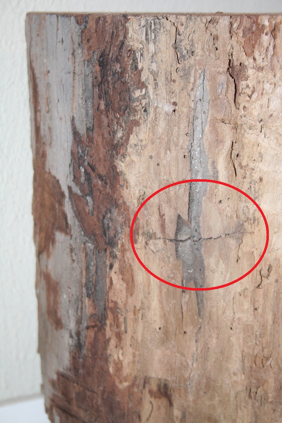

« Απάντηση #9 στις: Ιανουαρίου 26, 2012, 09:29:10 πμ »
είναι πράγματι σαράντα χρονών, αλλά ήταν σε αποθήκη με χωμάτινο δάπεδο και ξαπλωμένο κάτω.
 Επίσης όταν το είδε ο παππούς, είπε οτι ήταν πολύ μεγαλύτερο σε διάμετρο όταν το άφησε εκεί. Εγώ μόνο έξυσα απο γύρω γύρω, 5 πόντους  σαρακωφαγωμένο ξύλο.  Μήπως τελικά έχει απομείνει μόνο ο σόμφος????

« Απάντηση #10 στις: Ιανουαρίου 26, 2012, 10:17:04 πμ »
Η φωτογραφία είναι πριν αφαιρέσεις τους 5 πόντους που λες? Γιατι στην φωτογραφία που δίνεις νομίζω πως βλέπω και φλοιό.
Το σομφό ειναι το ασπρο μερος στην εικόνα που δίνει ο Δημήτρης, άρα αν εχεις ξύσει γυρω γυρω 5 πόντους λογικά θα έχει απομείνει καρδιόξυλο.

« Απάντηση #11 στις: Ιανουαρίου 26, 2012, 12:37:08 μμ »
Η φώτο είναι μετά το ξύσιμο του ξύλου. Το καρδιόξυλο είναι το χρήσιμο? γιατι σκίζει συνέχεια όμως και βγάζει ρωγμές?

« Απάντηση #12 στις: Ιανουαρίου 26, 2012, 07:58:40 μμ »
Μετά 24 ώρες δείτε διαφορά, έχει ταχύτατη εξέλιξη! Ξέρει κανείς γιατί.....?
