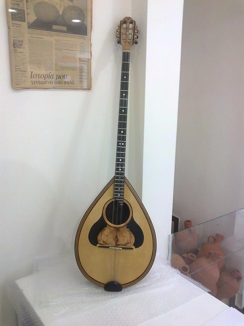

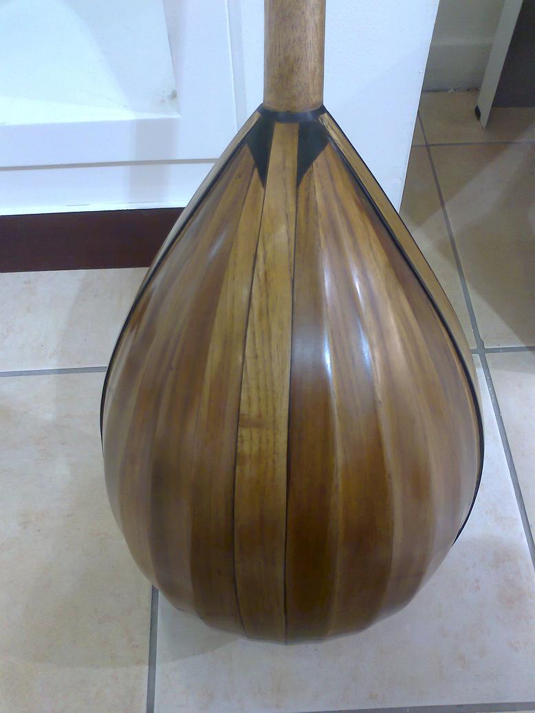

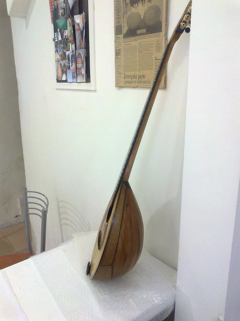

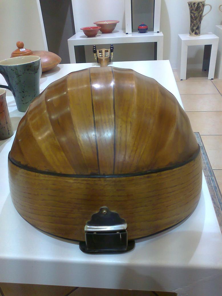

Προσφατα ενας φιλος τελειωσε το παρακατω τριχορδο.Μου φαινεται πολυ ομορφο και θελησα να το μοιραστω με την παρεα εδω μεσα!
Δυστυχως δεν εχω διαστασεις ουτε ηχητικο κλιπ....οχι ακομα δλδ ;D
Σκαφος μουρια
Κολλαντζα καστανια
Κορδονι σκαφους εβενος-μουρια-καπλαμας ανοικτοχρωμος
Κορδονι τρυπας και φιγουρα ελια και εβενος
Μανικι μεραντι
Ταστιερα εβενος
Καραολο μεραντι ντυμενο με ελια και εβενο
Καπακι ελατο

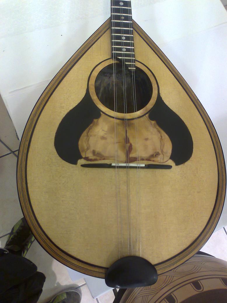

Στη μια φωτο,το μπουζουκι πριν μπουν στη φιγουρα τα φιλετα απο εβενο.....ο εβενος του αλλαξε οψη...κατ'εμε παντα! :)

Δημήτρη,
πες του φίλου σου συγχαρητήρια.
Πολύ ωραίο όργανο. Λιτό και πανέμορφο.
Οι σκαφτές ντούγες και η ίσια κολάντζα, όλα τα λεφτά.

Φιλε Δημητρη απο τα πιο ομορφα μπουζουκια που εχω δει........ :)Εχει κατι διαφορετικο ομως η τελευταια φωτο.Λειπει ο εβενος γυρω απο τη φιγουρα της ελιας στο καπακι????

Ναι την εβαλα φωτο απο δυο περιοδους προ εβενου και μετα εβενου.Για εμενα ο εβενος εκανε τη μοστρα του οργανου αυτου απαιχτη!!!

αφου το οργανο ειναι αρματομενο πως εβαλε τον εβενο ? ετσι πλατς απο πανω η το ελυσε και τοε σκαψε απο την αρχη?
Απ: Τριχορδο φιλου
« Απάντηση #10 στις: Ιανουαρίου 08, 2012, 07:28:18 μμ »
Ελυσε....εκοψε με κοπιδι το σχημα του εβενου στο καπακι,εσκαψε απαλα με το σκαρπελακι του και εβαλε τον εβενο αρχοντια!

Πολυ ομορφο το οργανο φιλε..μπραβο...αληθεια οι ντουγες πως σκαβονται? υπομονετικα με σκαρπελο η υπαρχει και αλλλος τροπος?
Απ: Τριχορδο φιλου
« Απάντηση #12 στις: Ιανουαρίου 08, 2012, 09:21:15 μμ »
Ράσπα Δημήτρη.

Ωραίο όργανο !!!
Μου αρέσουν περισσότερο: Χρωματικός συνδυασμός, η συνολική όψη του καπακιού, το παχύ κορδόνι του καπακιού.
Όντως η προσθήκη του εβένου στο καπάκι του άλλαξε την όψη προς το καλύτερο.
Η ίσια κολλάνζα δεν είναι του γούστου μου, αλλά περί ορέξεως....
Έχω την εντύπωση ότι θέλει λίγο μακρύτερο καβαλάρη.
