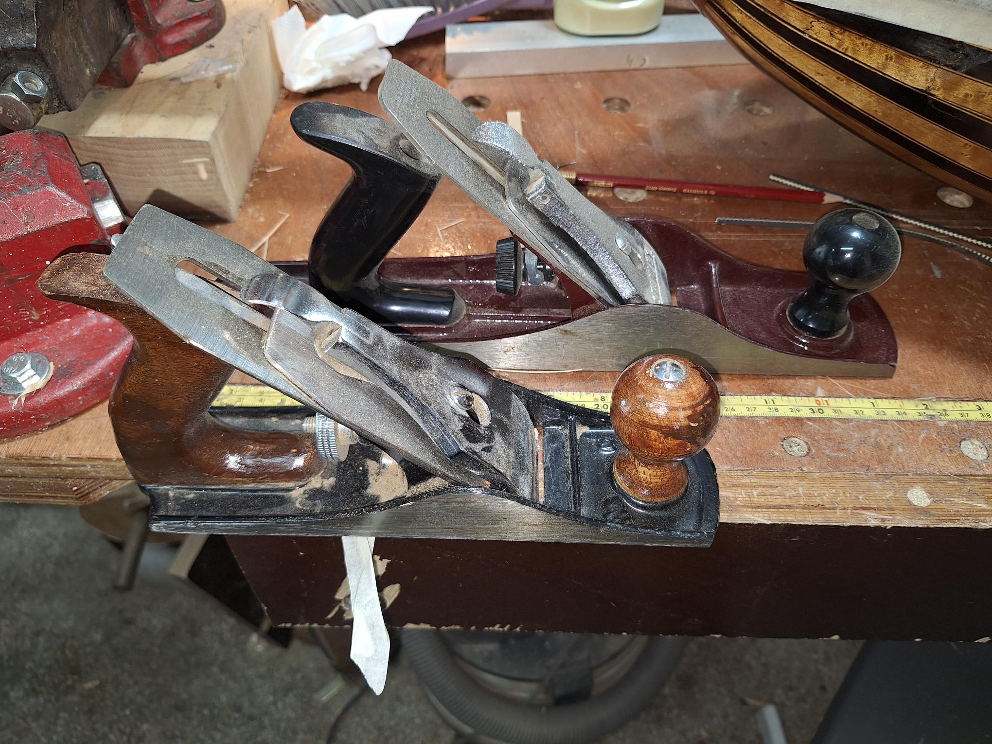

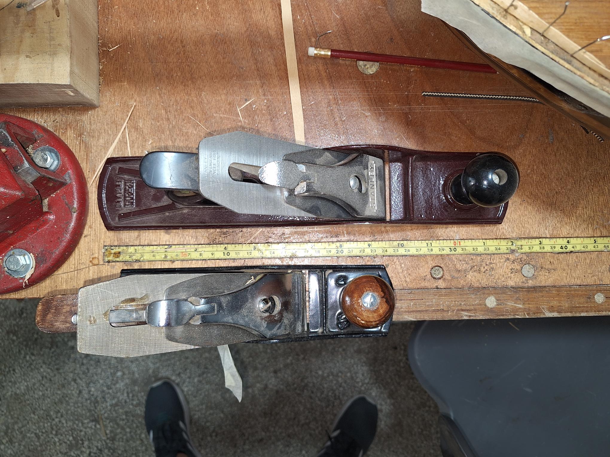

Καλημερα.
Η πρωτη πλανη που πηρα ηταν μια stanley  μηκους 34 εκατοστων. Ειναι καλη για ντουγιες  αλλα και για ταστιερες μανικια κ.α.. αν ηταν λιγο μεγαλυτερη θα ηταν καλυτερα για ολες τις δουλειες. Αρκετα πιο μετα βρηκα μια no name στο λεροϋ. Μου ελειπε μια πιο μικρη και την πηρα μιας και ηταν πολυ φθηνη. Εν τελει με καλο ακονισμα δουλευει μια χαρα για ντουγιες κι για πιο μικρες επιφανειες και την δουλευω πολυ. Αυτη εχει μηκος 24 και πραγματικα αξιζει τα λεφτα της. Σε σχεση με την στανλεϋ θελει πιο συχνα θελει πιο συχνα ρυθμιση.
