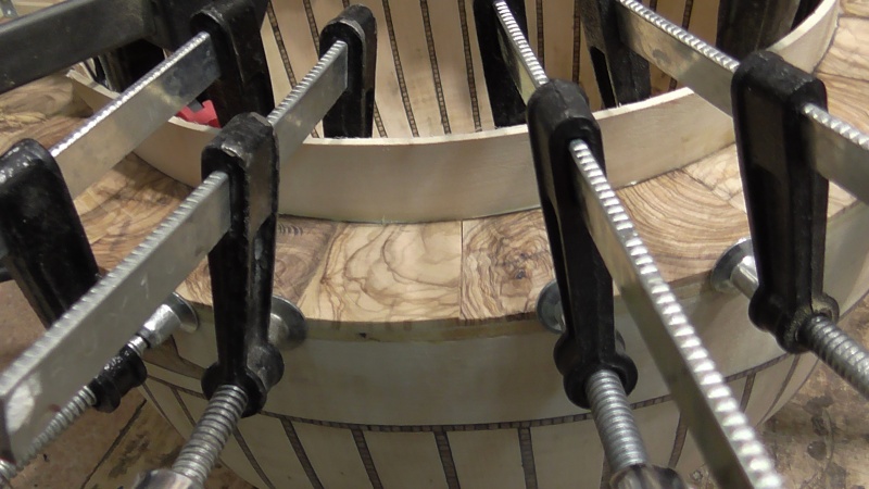

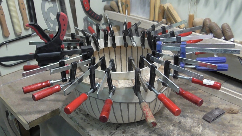

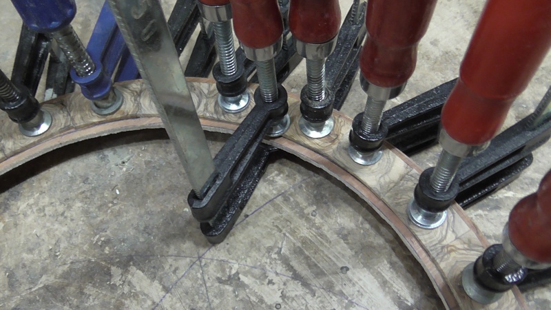

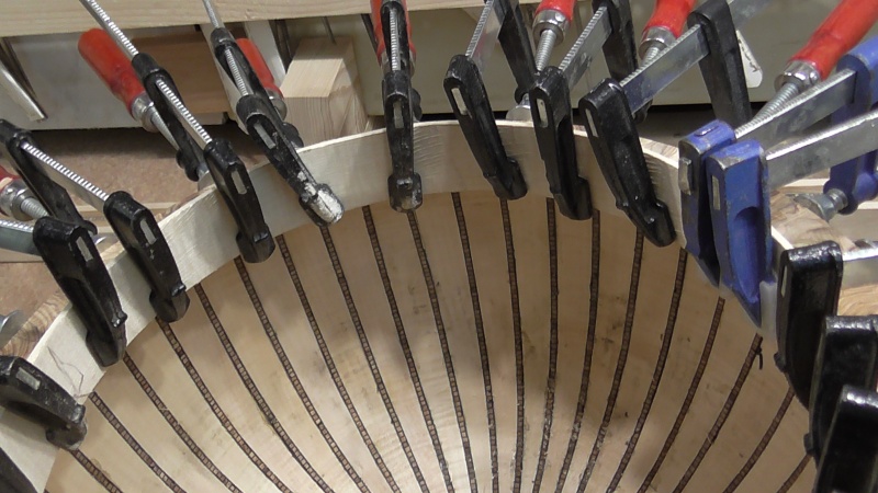

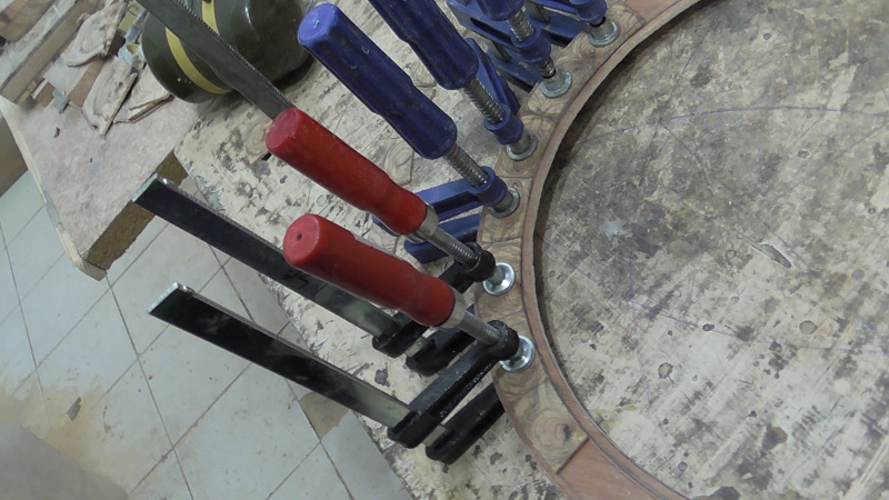

Συνεχίζω , μετά ἀπό ἀρκετό καιρό , τήν κατασκευή τοῦ yaylı tanbur , μέ τό κόλλημα κάτω ἀπό τό στεφάνι πού ὑπάρχει ( προσωρινῶς ) ἀντί γιά καπάκι , δύο μισῶν στεφανιῶν ἀπό κόντρα πλακέ , ἐπειδή δέν χωροῦσε ὁλόκληρο , ὥστε αὐτό νά χοντρύνη μέχρι 1 ἑκ. , ὥστε νά μποροῦν νά χωνευτοῦν μοῦφες ( θά δείξω σέ ἑπόμενες παρουσιάσεις τί εἶναι αὐτές καί τί δουλειά θά κάνουν ) . Τό κόλλημα φαίνεται στίς παρακάτω φωτογραφίες :
Παρακάτω φαίνεται τό κόλλημα τοῦ προσθέτου στεφανιοῦ ἀπό μέσα . Ἡ φωτογραφία τραβήχτηκε άπ' τήν ἠχητική ὀπή , πού εἶναι στό πίσω μέρος τοῦ σκάφους .

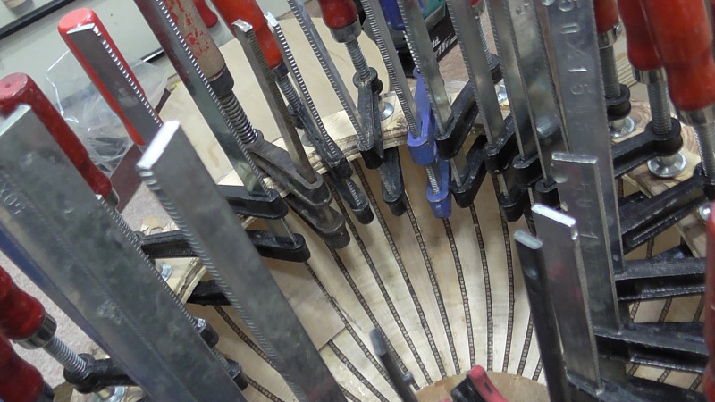

Στήν συνέχεια , ἀφοῦ σημάδεψα τό μέσα μέρος τοῦ στεφανιοῦ ἔχοντας σάν ὁδηγό ἕνα κύκλο ἀπό κόντρα πλακέ διαμέτρου 29,5 ἑκ. ( λίγο μεγαλύτερη ἀπ' ὅση ἦταν στό περίπου ) , ἔτριψα τό πάχος του μέ τό βαρελάκι τοῦ dremel καί γυαλόχαρτο , ὥστε νά δημιουργηθῆ ἕνας ὅσο τό δυνατόν τέλειος κύκλος . Σ' αὐτό τό πάχος τοῦ 1 ἑκ. , κόλλησα μία φέτα ἀπό σφενδάμι μουαρέ ὄρθια ὥς πρός τό στεφάνι - καπάκι , πού ἔχει : πάχος 3 χιλ. , φάρδος 4 ἑκ. καί μήκος 92,63 ἑκ. ( ἐντάξει , περίπου ) . Αὐτή τή φέτα τήν κόλλησα ἔτσι πού , ἀπ' τό κάτω μέρος τοῦ στεφανιοῦ νά εἶναι " πρόσωπο " , ἐνῶ ἀπ' τό ἐπάνω , πού φαίνεται , νά ἐξέχει τό φάρδος τῶν 3 ἑκ. , σ' ὅλη τήν περίμετρο :
Σ' αὐτή τήν ὄρθια φέτα ἀπό σφενδάμι , πού μοιάζει μέ ἕνα κοντό κύλινδρο , θά φορεθῆ ἀργότερα ἕνα τελάρο ἀπό γυρισμένο ξῦλο , διατομῆς 1 Χ 1 ἑκ. , στό ὁποῖο θά εἶναι τεντωμένο τό δέρμα , πού θά εἶναι τό καπάκι τοῦ ὀργάνου . Τό τελάρο θά πιέζεται μέ τήν βοήθεια ἑνός ἄλλου στεφανιοῦ σάν αὐτοῦ πού ἤδη ὑπάρχει , ὅπως γίνεται καί στά τουμπερλέκια . Ἡ πίεση θά πραγματοποιεῖται μέ τήν βοήθεια  8 βιδῶν , διαμοιρασμένων σέ ἀντικρυσμένες ἀνά δύο , τρῦπες στά δύο στεφάνια .

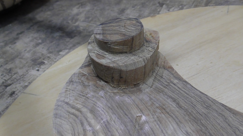

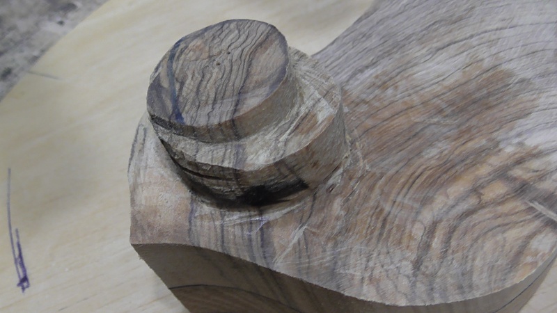

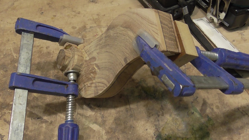

Γίνανε ὅμως καί κάτι ἀστοχίες . Μοῦ ἔσπασε ἕνα κομματάκι τοῦ καραβόλου καί μοῦ ξεκόλλησε ἕνα κομμάτι τῆς πίσω ἐπενδύσεως . Παρακάτω τά κολλάω :
Δύο φωτογραφίες τοῦ μισοφτιαγμένου καραβόλου ἀπό κοντά :
Συνεχίζεται , πρῶτα ὁ Θεός αὔριο , μέ τήν περιποίηση τοῦ τακουνιοῦ καί τήν ἔνθεση τῆς φίρμας.......μέ ψηφιδωτό.......

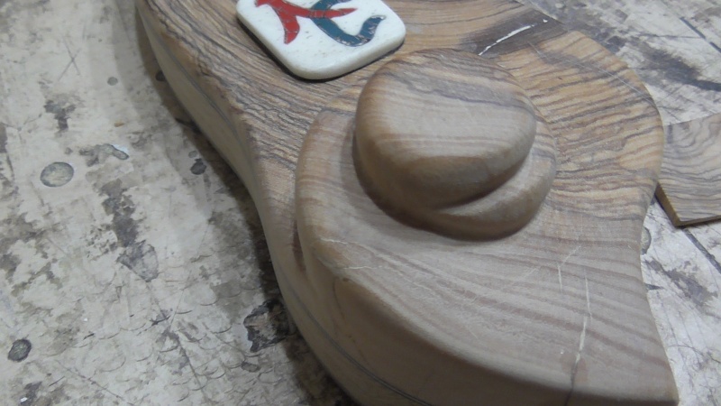

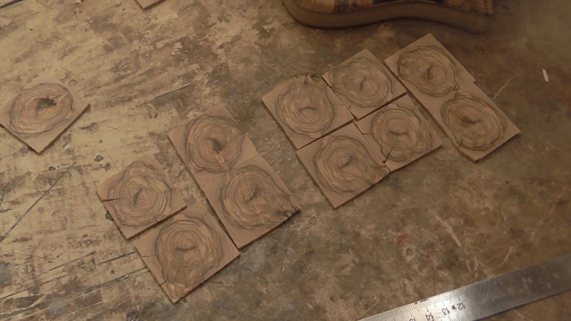

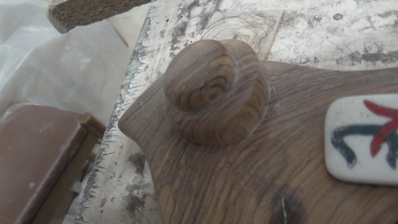

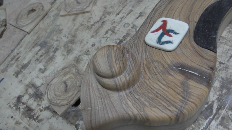

Μετά ἀπό ἀρκετῶν ἡμερῶν παιδεμάρα μέ τό τακούνι , καί ἀφοῦ χάλασα 3 τακούνια , κατάφερα νά τό τελειώσω . Ἐπάνω στό τακούνι , θά μπῆ καί ἡ....φίρμα !!! Αὐτή θά εἶναι ἕνα πλακέ κοκκαλάκι μέ ἐγκιβωτισμένες γυάλινες ψηφίδες στό σχῆμα τῶν ἀρχικῶν μου . Ἔτσι , ἀφοῦ ἔκοψα ἕνα κομμάτι κόκκαλο καί τό διαμόρφωσα στό σχῆμα μιᾶς μικρῆς πλάκας , σχεδίασα ἐπάνω του τά ἀρχικά μου , τρύπησα 4 τρῦπες μέ τρυπάνι 1 χιλ. , καί μέ τή σέγα χειρός ἀφαίρεσα ὑλικό ὥστε στή θέση του νά ἐνθέσω ψηφίδες :
Πρίν ἐνθέσω τίς ψηφίδες , κόλλησα κάτω ἀπ΄ τό κόκκαλο ἕνα κομμάτι μαῦρο καπλαμᾶ , καί σάν πάτωμα , καί γιά νά φαίνεται σάν μιά μαύρη γραμμή γύρω ἀπ' τό πλακάκι , ὅταν αὐτό κολληθῆ .

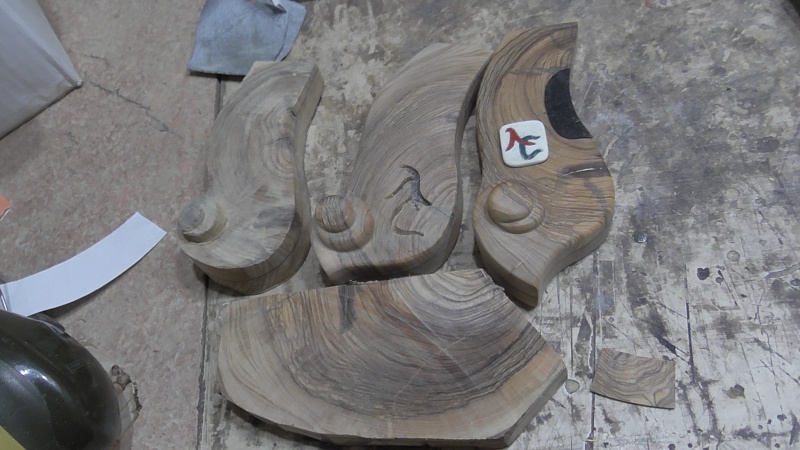

Στό πρῶτο τακούνι , πού τό τελείωσα καί μέ τά ψιλά γυαλόχαρτα , δέν μέ ἱκανοποίησε καί τό καράβολο , ἀλλά καί τό ὅτι ἔσκαψα τό ξῦλο γιά νά ἐνθέσω τίς ψηφίδες , ἀλλά τά γράμματα μοῦ ἔγιναν ὑπερβολικά μεγάλα , καί ἔτσι τό κατήργησα :
Αὐτά εἶναι τά ἀποτυχημένα τακούνια . Τό δεξιό εἶναι τό τελικό , πού φαίνεται καί παρακάτω :
Συνεχίζεται....

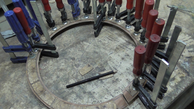

Στή συνέχεια ἀσχολήθηκα μέ τήν κατασκευή ἑνός δακτυλίου , ὁ ὁποῖος , μέ τήν βοήθεια 8 βιδῶν πού θά χώνονται καί στόν κάτω , στήν θέση τοῦ καπακιοῦ , δακτύλιο , θά σφίγγη τό ( συνθετικό ) δέρμα στόν κοντό κύλινδρο . Ὁ δακτύλιος κόπηκε σέ κόντρα πλακέ πάχους 4 χιλ. , σέ ἀνάλογες διαστάσεις ὥστε , καί νά φοριέται ἄνετα στόν κοντό κύλινδρο , καί νά εἶναι μισό πόντο γύρω γύρω μικρότερος ἀπ' τόν κάτω δακτύλιο . Τό ἐπάνω μέρος τοῦ δακτυλίου θά ἐπενδυθῆ μέ φέτες ξύλου ἐλιᾶς σόκορο κομμένες καί συμμετρικές ἀνά 2 , καθώς καί μέ διακοσμητικά κορδόνια . Σήμερα ἔκοψα καί ταίριαξα τίς φέτες ἀπό ξῦλο ἐλιᾶς καί τίς κόλλησα στό δακτύλιο :
Συνεχίζεται.....

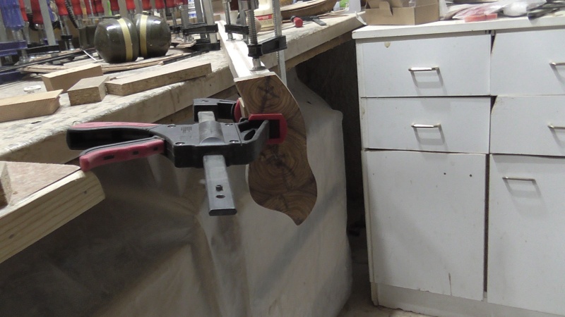

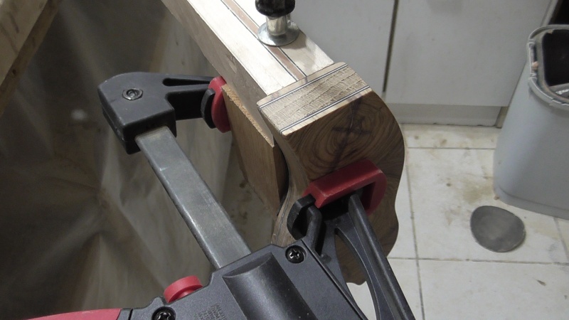

Ἐπίσης , τό ἀπόγευμα ἑτοίμασα νά ἐνώσω τό μανίκι μέ τό τακούνι . Αὐτά θά ἐνωθοῦν μέ μία βίδα καί θά ἔχουν σχῆμα " Γ " . Ἀλλά ἔπρεπε νά βρῶ ἕνα τρόπο νά τά κρατήσω σταθερά γιά νά γίνη ἡ τρύπα ἐνῶ νά βρίσκονται ἐνωμένα . Σκέφτηκα τό παρακάτω : Ἔσφιξα ἕνα χοντρό τάκο στό κάτω μέρος τοῦ μανικιοῦ , πρόσωπο μέ τό σόκορό του , καί σ' αὐτόν ἔσφιξα μέ ἄλλο σφικτῆρα τό τακούνι , στήν θέση πού πρέπει . Τό ἐπάνω μέρος τοῦ μανικιοῦ ἔρχεται πρόσωπο μέ τό ἐπάνω σόκορο τοῦ τακουνιοῦ , ὥστε πάνω ἀπ' τά δύο , θά κολληθῆ ἡ ταστιέρα :
Αὔριο , πρῶτα ὁ Θεός , θά τά τρυπήσω καί θά τά βιδώσω πρόχειρα μέ βίδα 10 - 12 ἑκ.
