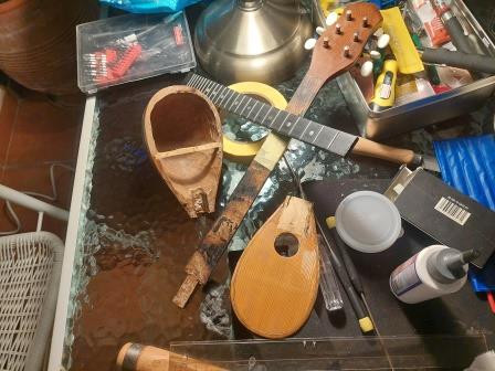

Γεια χαρά σε όλους μόλις ξεκίνησα μια επισκευή ενός μπαγλαμά το μανικάκι του είχε ξεκολλήση και ήταν μπροστα, ξεμοντάρισμα του οργάνου και προχωράμε.

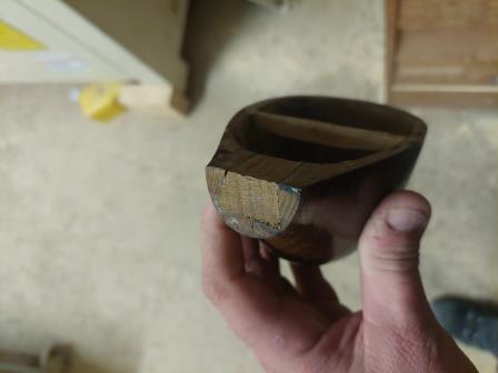

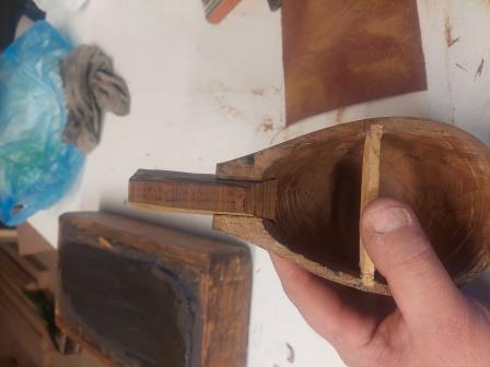

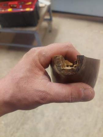

1η ημέρα της επισκευής του πιτσιρίκου, το μόρσο ήταν τετράγωνο οπότε δεν βοήθησε στην τάση των χορδών και ήρθε μπροστά το μανικάκι του, βλέπετε στην πρώτη φωτογραφία την τετράγωνη τρύπα

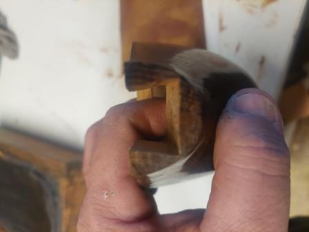

οπότε σκεφτηκα να την μετατρέψω σκάβοντας με ένα καλά ακονισμένο σκαρπέλο, την υπάρχουσα τρυπά σε χελιδονοουρά,

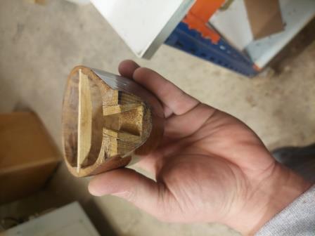

αφού έκανα την τρύπα, έφτιαξα μια σφήνα-γέμισμα και γέμισα την τρύπα
την τέριαξα και την κόλλησα με Rakoll
αφου έκανα όλη αυτή την διαδικασία, θα μπορέσω να ανοίξω μια χελιδονοουρά όπου θα κολληθεί το μόρσο του μάνικου, που από τετράγωνο θα το κάνω μόρσο χελοδονοουρά

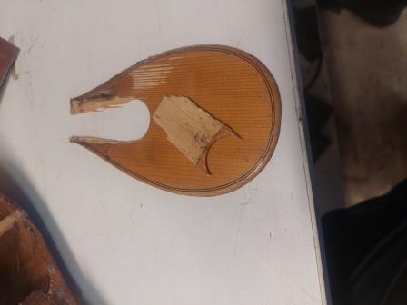

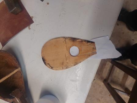

« Απάντηση #4 στις: Φεβρουαρίου 12, 2024, 11:34:59 μμ »

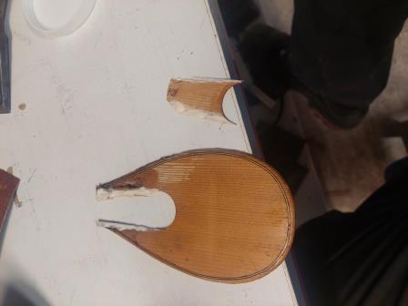

Δυστυχώς κατά την διαδικασία του ξεμονταρίσματος του πιτσιρίκου το καπάκι έσπασε διότι το σημείο ήταν αδύνατο

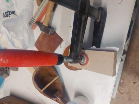

κόλλα στα σημεία εφαρμογής
χαρτί επάνω και κάτω στο σημείο συγκόλλησης ώστε να μην κολληθούν τα τακάκια που θα πρεσάρουν τα δύο μέρη του καπακιού
και τέλος τακάκια και πρεσάρισμα-σφίξιμο με μία σφιγκτήρα το καπακάκι
Και εις άλλα με υγεία, προσεχώς......

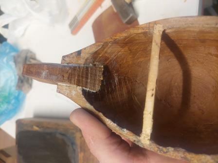

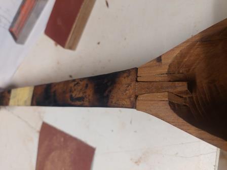

Ημερολόγιο καταστρώματος, ημέρα 3η
Καθάρισμα της σφήνας
Άνοιγμα τρύπας χελιδονοουράς
Μόρσο χελιδονοουράς
Τέριασμα
Κόλλημα αύριο ο μάστορης επείνασε και ενύσταξε, πάει να την τυλώση και να την πέσει.
