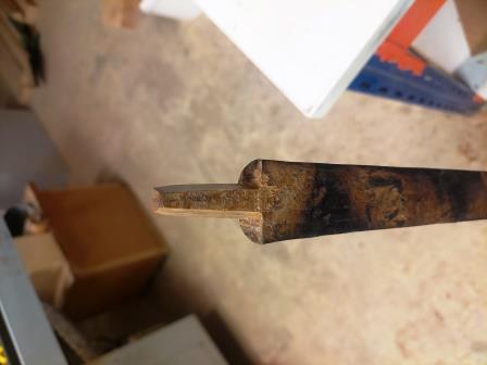

1η ημέρα της επισκευής του πιτσιρίκου, το μόρσο ήταν τετράγωνο οπότε δεν βοήθησε στην τάση των χορδών και ήρθε μπροστά το μανικάκι του, βλέπετε στην πρώτη φωτογραφία την τετράγωνη τρύπα
οπότε σκεφτηκα να την μετατρέψω σκάβοντας με ένα καλά ακονισμένο σκαρπέλο, την υπάρχουσα τρυπά σε χελιδονοουρά,
αφού έκανα την τρύπα, έφτιαξα μια σφήνα-γέμισμα και γέμισα την τρύπα
την τέριαξα και την κόλλησα με Rakoll
αφου έκανα όλη αυτή την διαδικασία, θα μπορέσω να ανοίξω μια χελιδονοουρά όπου θα κολληθεί το μόρσο του μάνικου, που από τετράγωνο θα το κάνω μόρσο χελοδονοουρά
