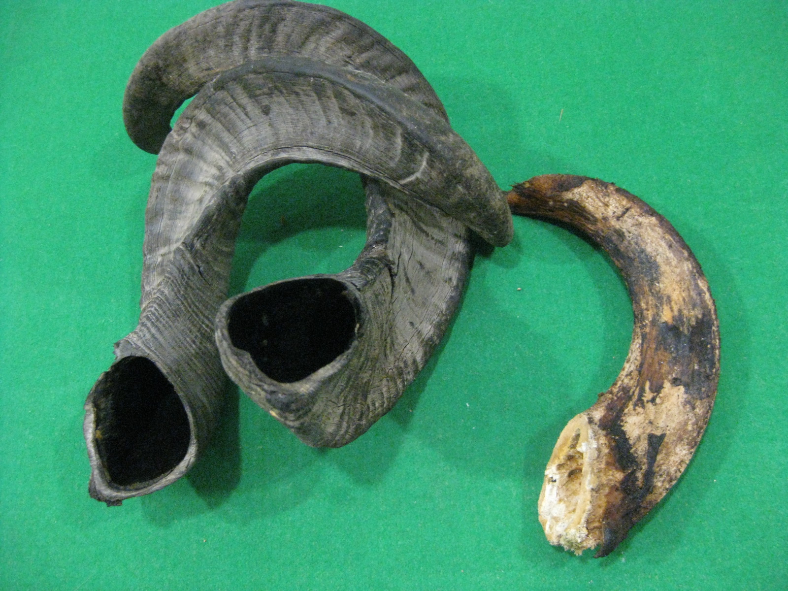

ΒΓΗΚΑΝΕΕΕΕΕΕ  {celebrate018}
λαθη!
αργησε πολυ να παρει βραση η κατσαρολα, τα εβγαλα σε 1 1/2 ωρα μετα αφου εχυσα τιο νερο, και φυσικα δεν βγαινανε θελανε κι αλλο.
φτου μανα απο την αρχη μεχρι να βραση το νερο, πηγα στα μαθηματα, γυρισα, ακουσα και το παοκ-παο, και αυτα ακομα βραζανε με καποιες δοκιμες ενδιαμεσα, αφου  εβγαζα ενα κερατο με δυο κουταλες , μη χασει και τη βραση το νερο.
η κατσαρολα θελει σκεπασμενη
στις 11-11:15 ηταν οκ (απο τις 6:30) διοτι το διαστημα 4-6:30 πηγε χαμενο
χρησιμοποποιησα και μια τρυπα με τρυπανακι, και βιδωσα μεσα στο κοκκαλο εσωτερικα μια στραβοβιδα δε ξερω πως λεγεται αυτο που βαζουμε τα καδρα στο τοιχο, το οποιο εκανε πολυ καλη δουλεια διοτι με αυτο το τραβηξα δεν εβγαινε με το χτυπημα απο το σφυρι,
μπορει βεβαια να ηθελε κι αλλη ωρα ακομη αλλα εφτασα στα ορια μου απο θεμα χρονου.
πλυθηκε κατοπι σχολαστικα μεσα
η κατσαρολα τα τοιχωματα που κρυωσε και πηγα σημερα να την καθαρισω, το γυρω γυρω εγινε... κοκκαλο πανω στη κατσαρολα επρεπε να την καθαρισω επι τοπου.
το κοκκαλο εσωτερικα δεν κανει για δουλιες , κοκκαλακια κλπ , εγινε σαθρο απο το πολυ το βρασιμο.
βεβαια σημερα το πρωι ξαναηταν πολυ σκληρο , αλλα δεν

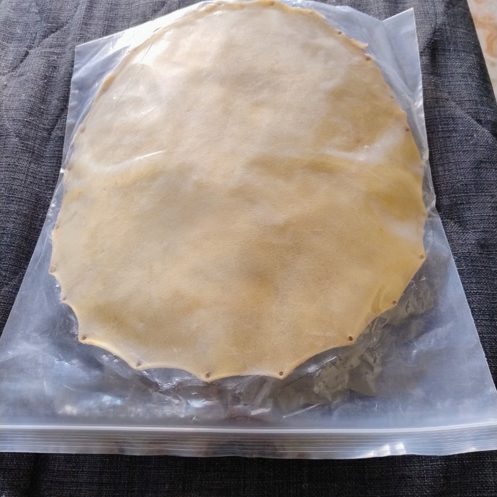

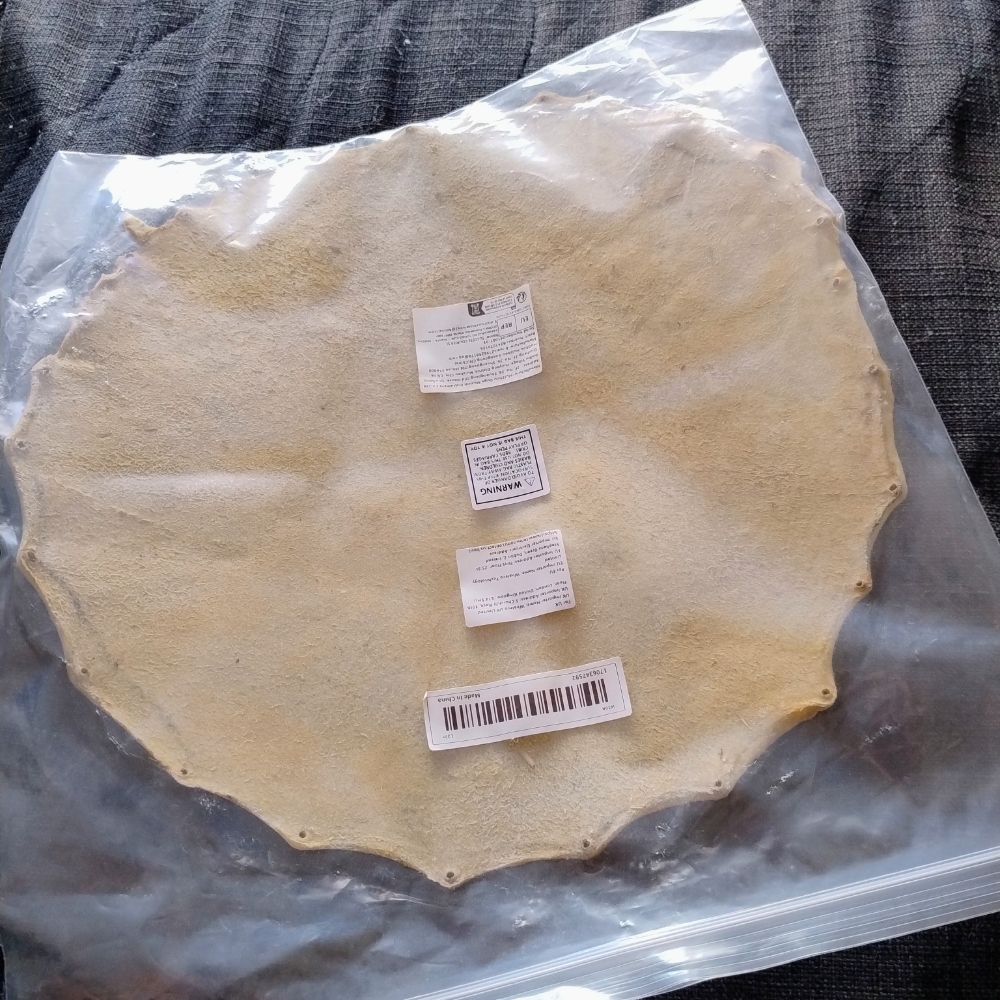

Περάσανε 2 χρόνια ζωής καιρός να τελειώσει κ αυτό το πρότζεκτ
Τελευταίο, απο τα γύρω γύρω όργανα , κ ξαναμανα κιθάρες μετα...
Πήρα δέρμα κατσίκι από το τεμου, η προσφορά Μήτσου δυστυχώς έχει σκισθει και δεν νομίζω ότι μπορώ να το σώσω...
Δεν θυμάμαι πόσο ακριβώς έκανε, γύρω στα 6-7 είναι ευρω
Η ποιότητα είναι καταπληκτικ, όσο μπορώ να καταλάβω μιας κ δεν έχω ιδέα  ;D
Πήρα αυτό που έχει κ τρυπουλες να το δέσω από πίσω στο καβουκι
