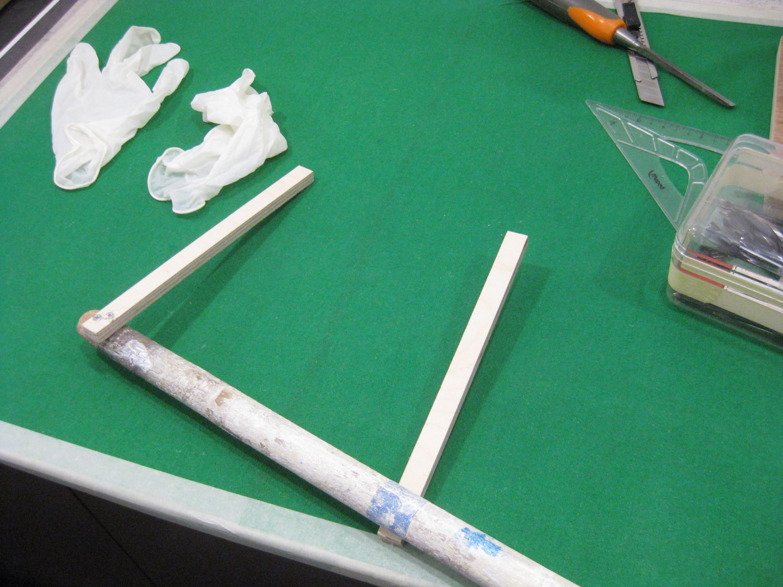

για την επιτευξη του... ριφιφι, χρειαστηκαν σακουλα , ξυλοκονταρο με προσθηκη μικρα ξυλακια που βιθωθηκαν στην αποληξη , κουκουλα, και γαντια αρκετα (μη με διωξει και η γυναικα απο το σπιτι ...  ;D)

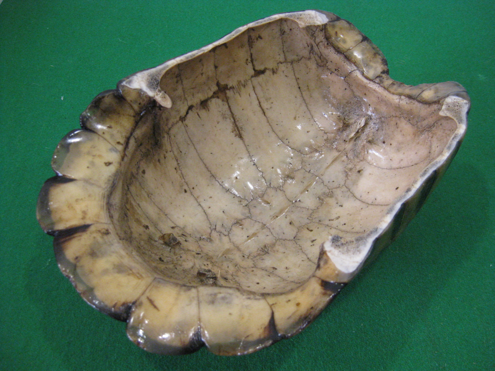

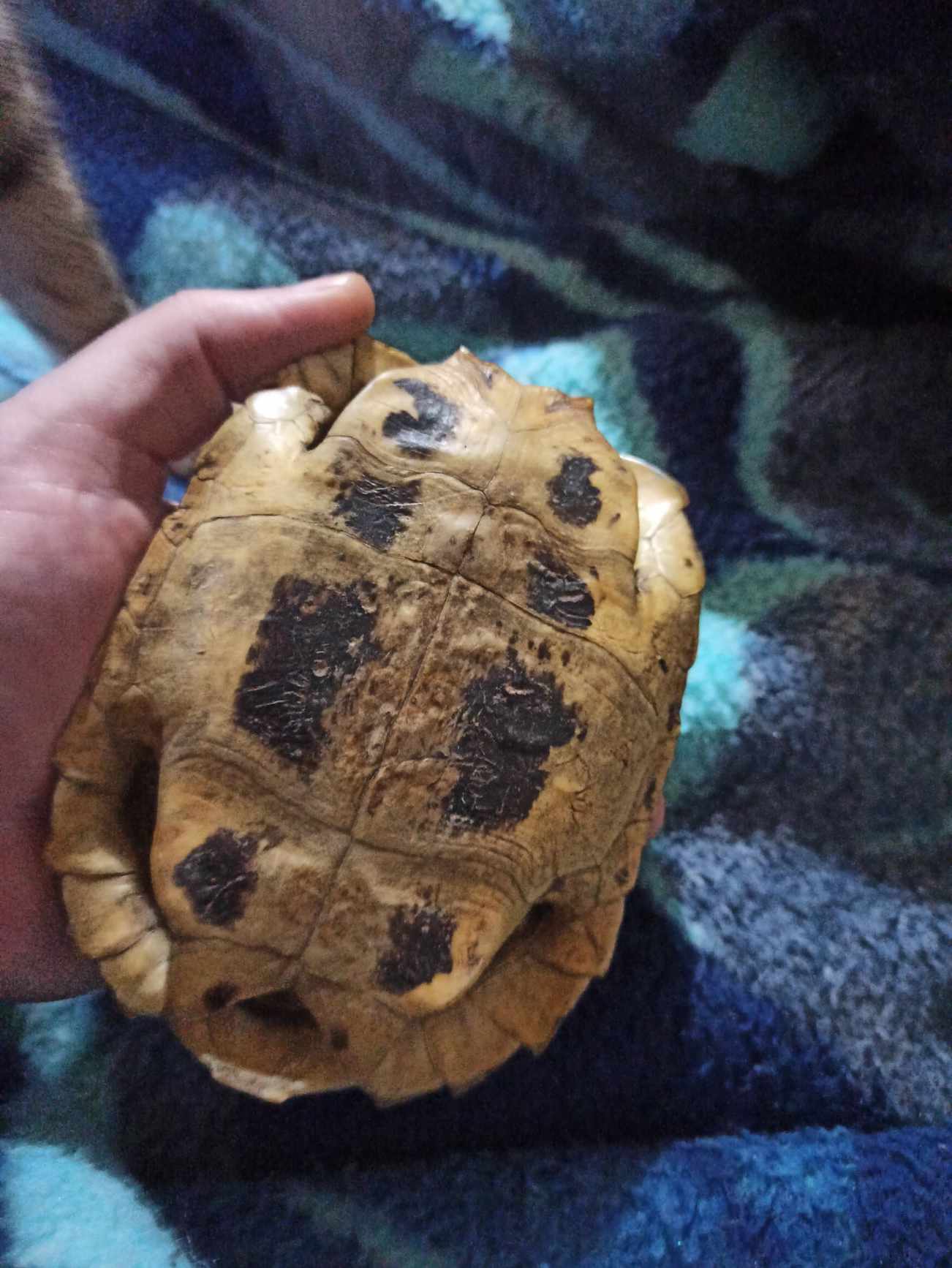

ωραιο καθαρο απο μεσα, δεν ειχα ξαναδει ετσι απο κοντα-κοντα (ενταξει εχω δει χιλιαδες στο βουνο στις πεζοποριες-αλλα οχι ετσι πεθαμενη) και απο οτι ειδα θελει αρκετη δουλεια για να καθαριστει διεξοδικως, εχει και καβουκισιο στηθος, πρεπει να σκεφτω πως να το αφαιρεσω, και τελικα αν θα γινει λυρα, αλλη μερα ομως

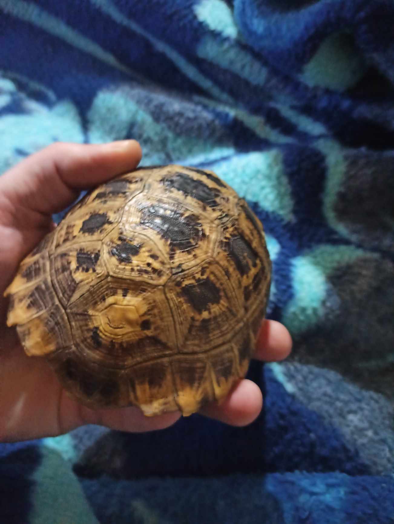

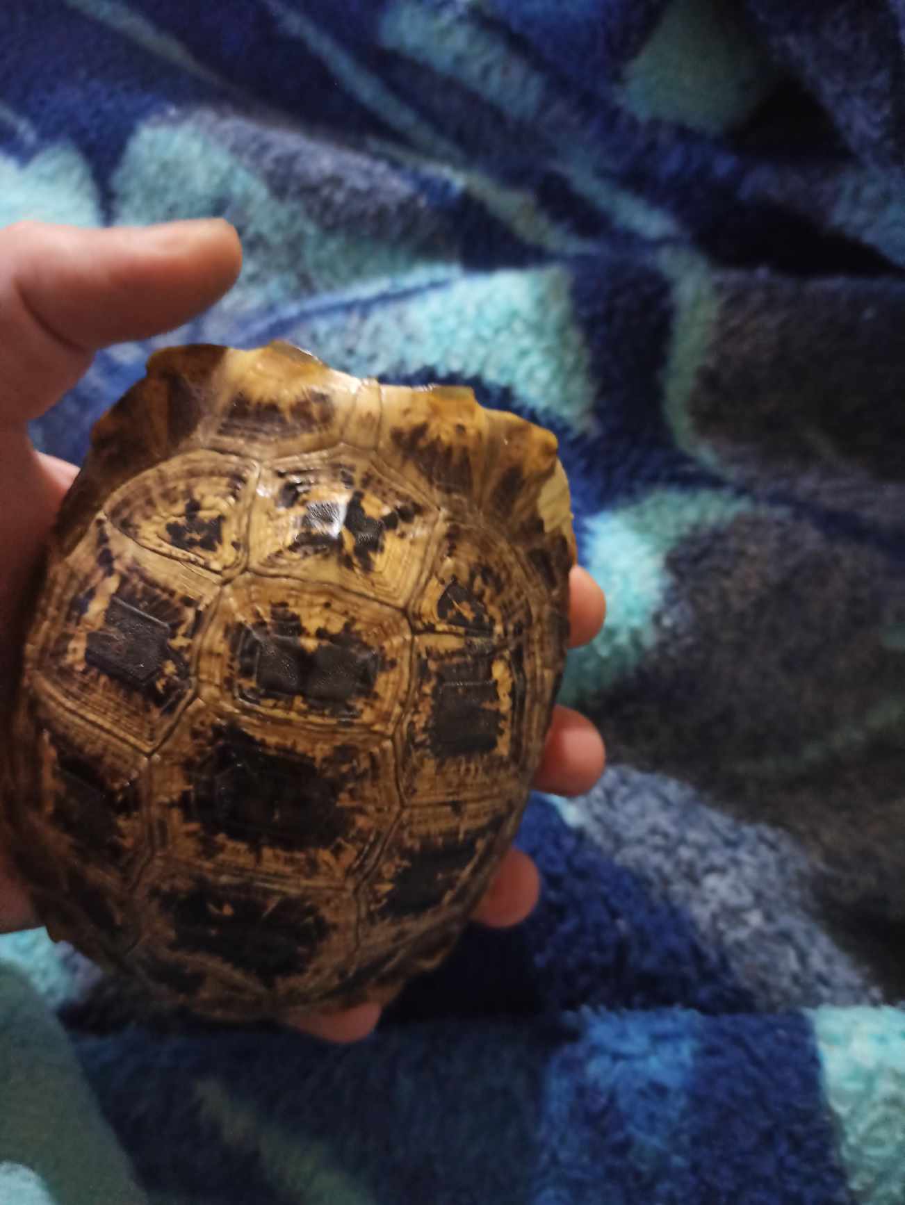

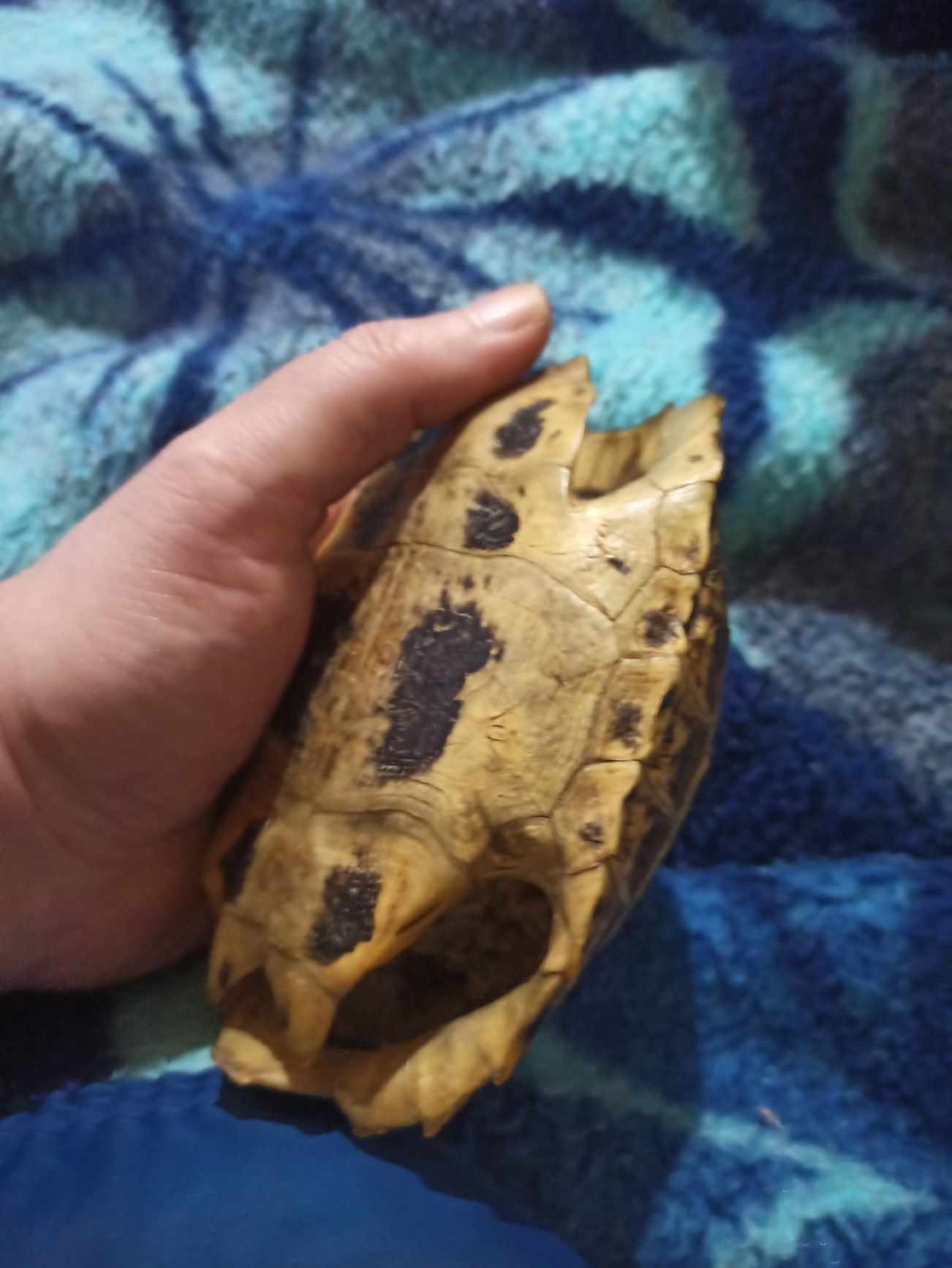

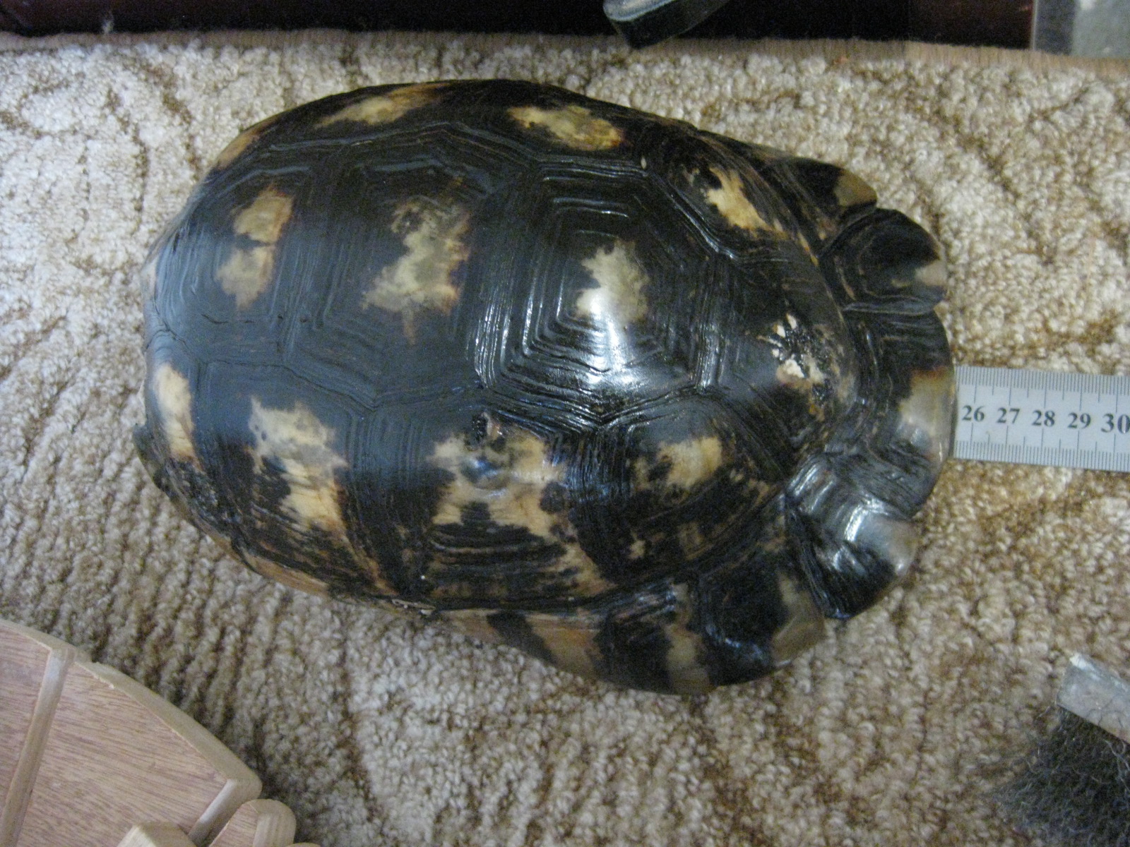

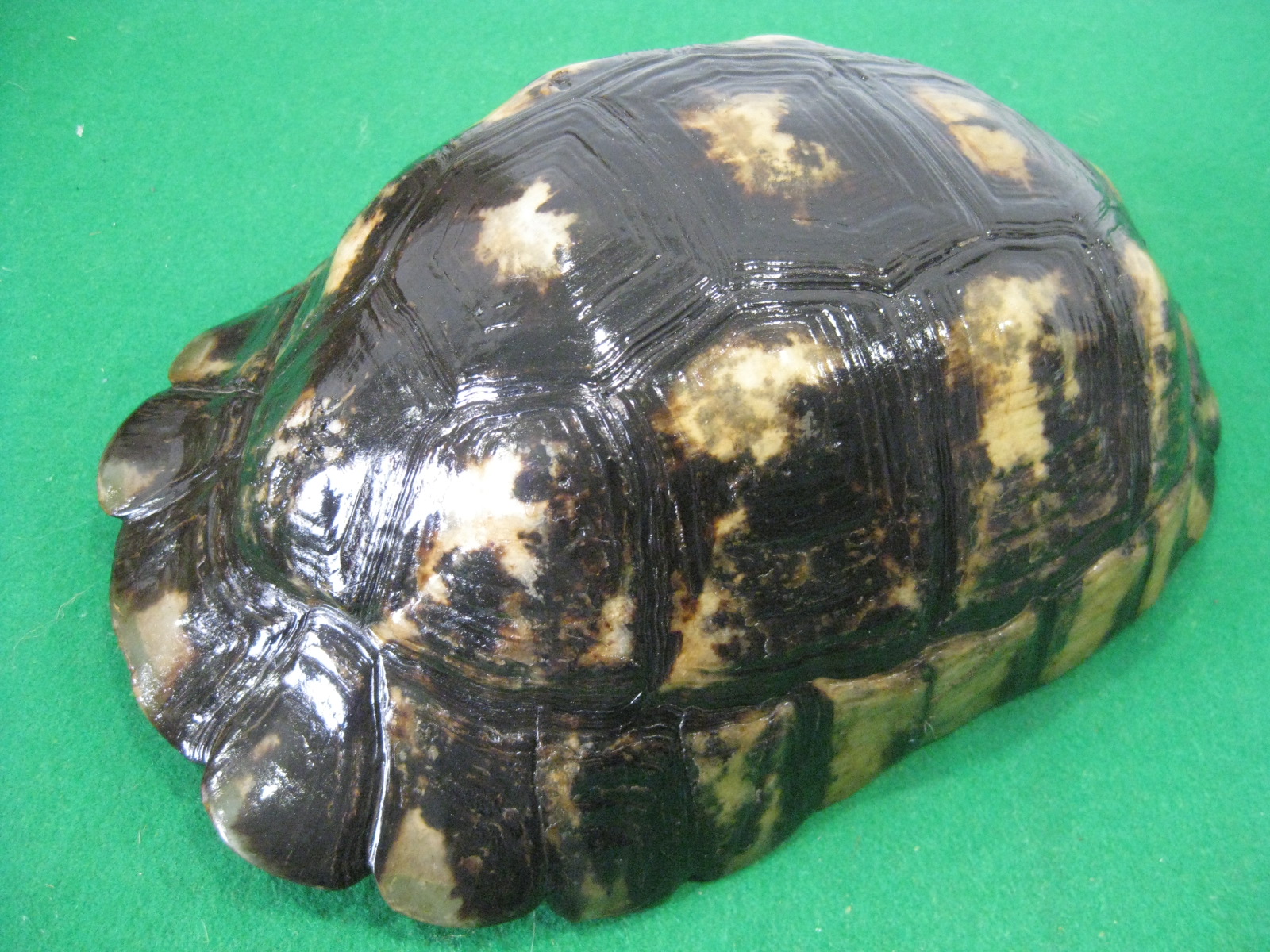

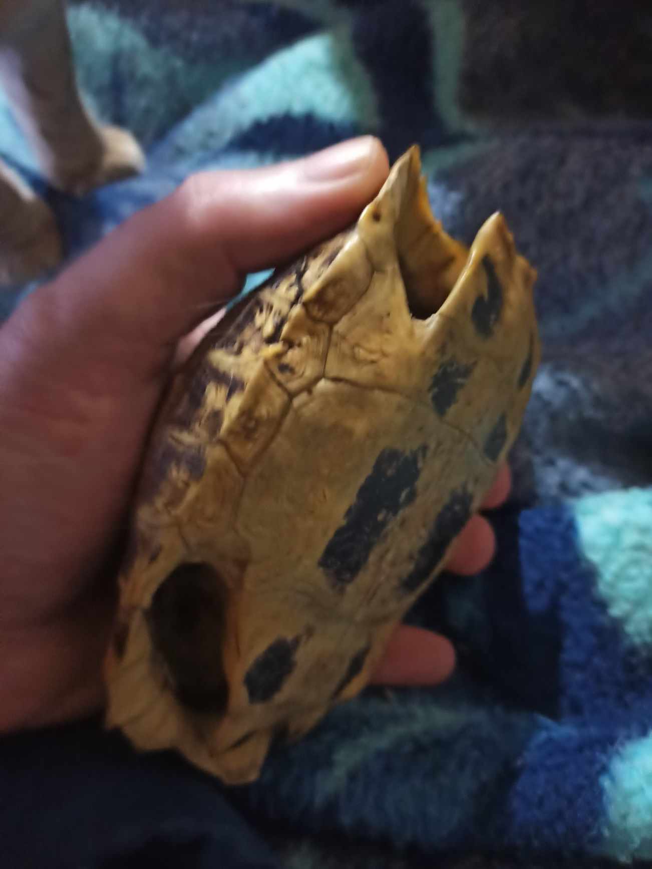

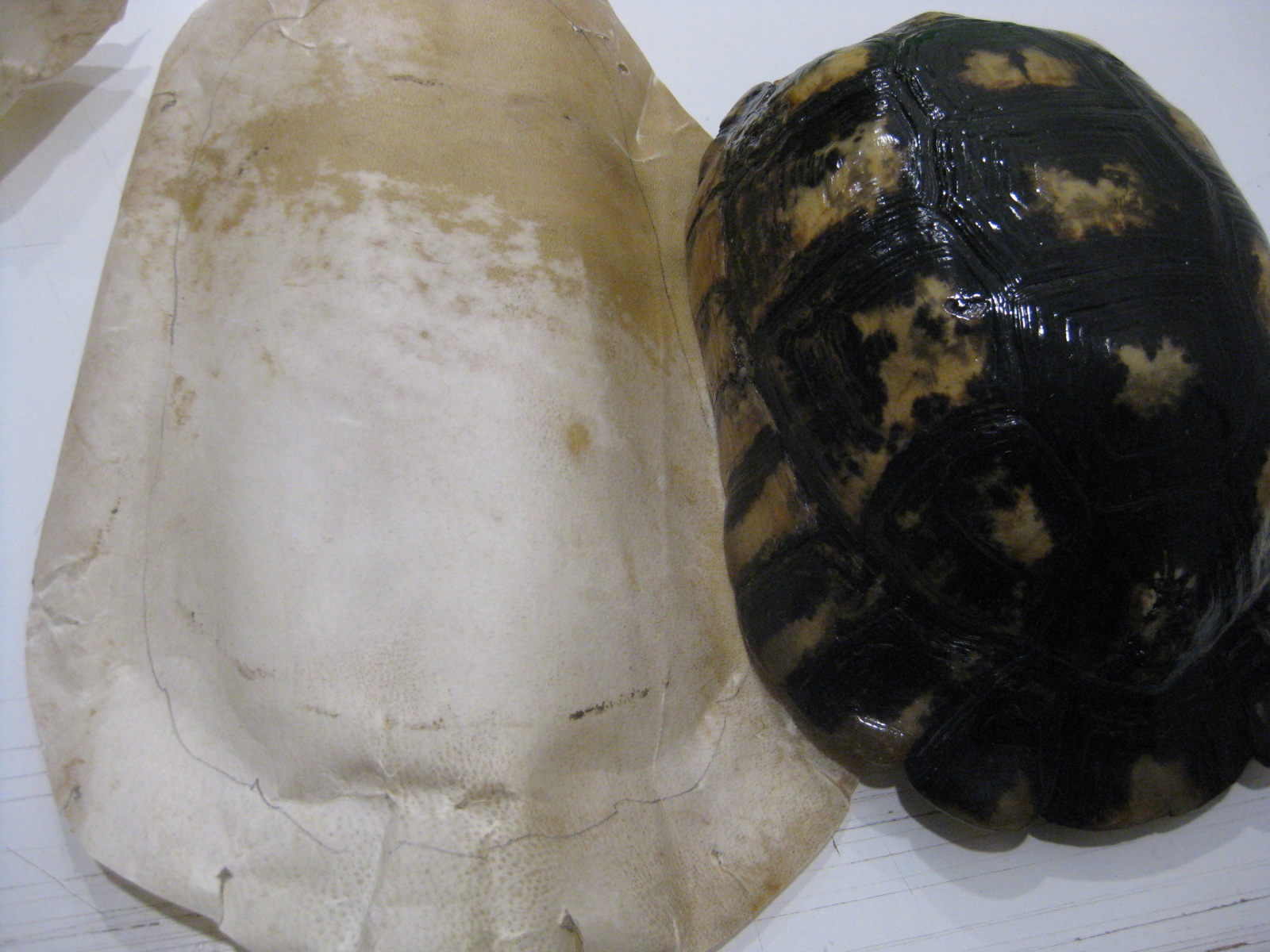

το καβουκι περισυλεχθηκε με επιτυχια, καθαριστηκε, βερνικωθηκε το πανω μερος με 500αρι, και εγινε μια τομη στο που θα κοπει.
σε κουβεντα με μελος του φορουμ μου ειπε με σιδεροπριονακι και μασκουλα, την αλλη βδομαδα ομως.
ετσι οπως ειναι διαμορφωμενο επελεξα να γινει"λοξα" η κοπη και οχι παραλληλα γιατι το στηθος ειναι πιο κατω (μεσα μαλλον), ενω "λοξα" ακολουθει το πανω μερος του καυκαλου.
θα γινει (η θα προσπαθησω εν τελει να την ολοκληρωσω, αλλα μου φαινεται απο τωρα βουνο...) μια λυρα, μιας και το μηκος ειναι μεγαλουτσικο, 25,5 ποντους, (δεν ειναι γαριδα-ειναι αστακοκαραβιδα- ελεγε ο κομμωτης στο σεσουαρ για δολοφονους  {celebrate015} {celebrate015} {celebrate015}) δε κανει σιγουρα για μπαγλαμα

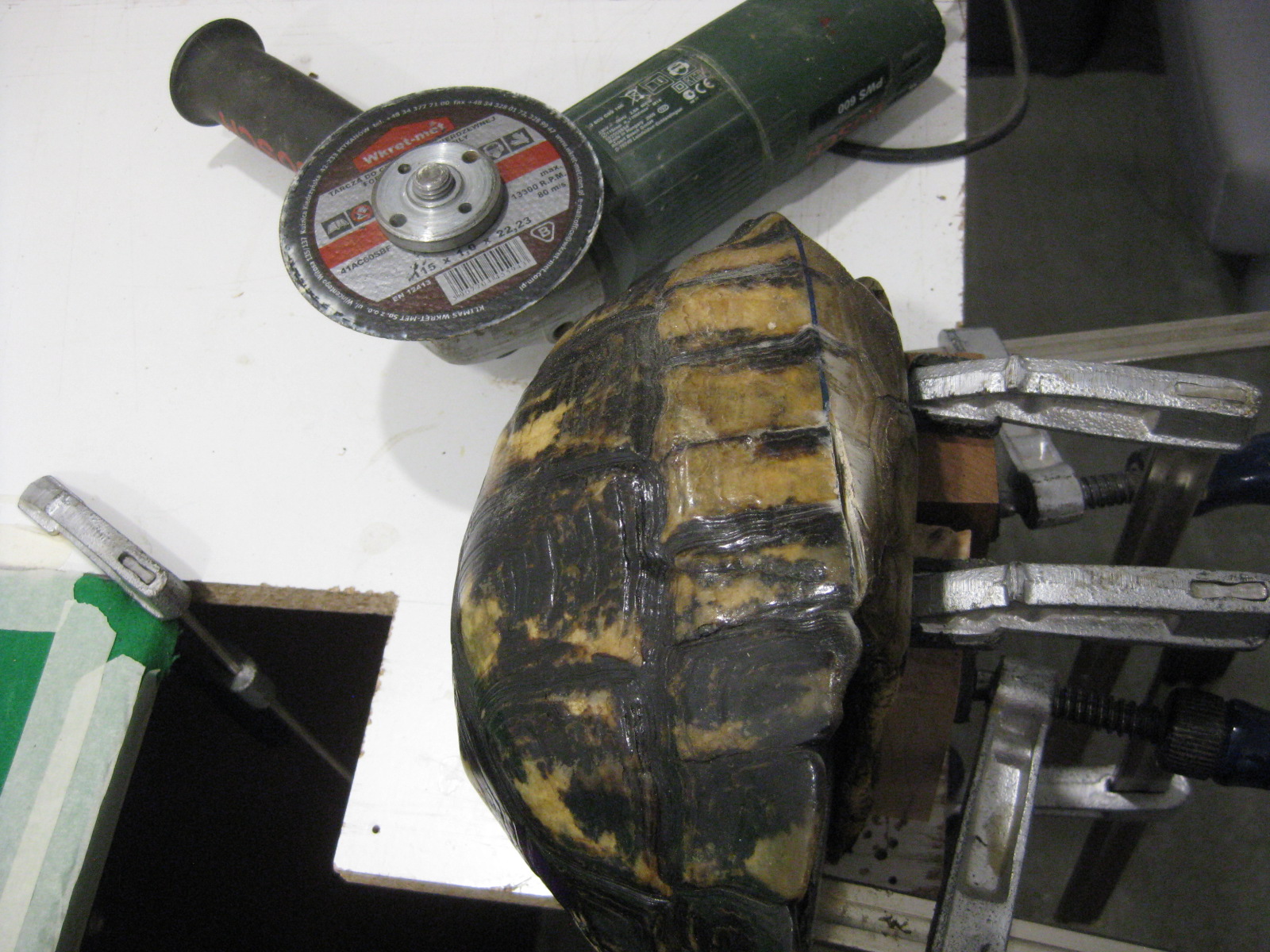

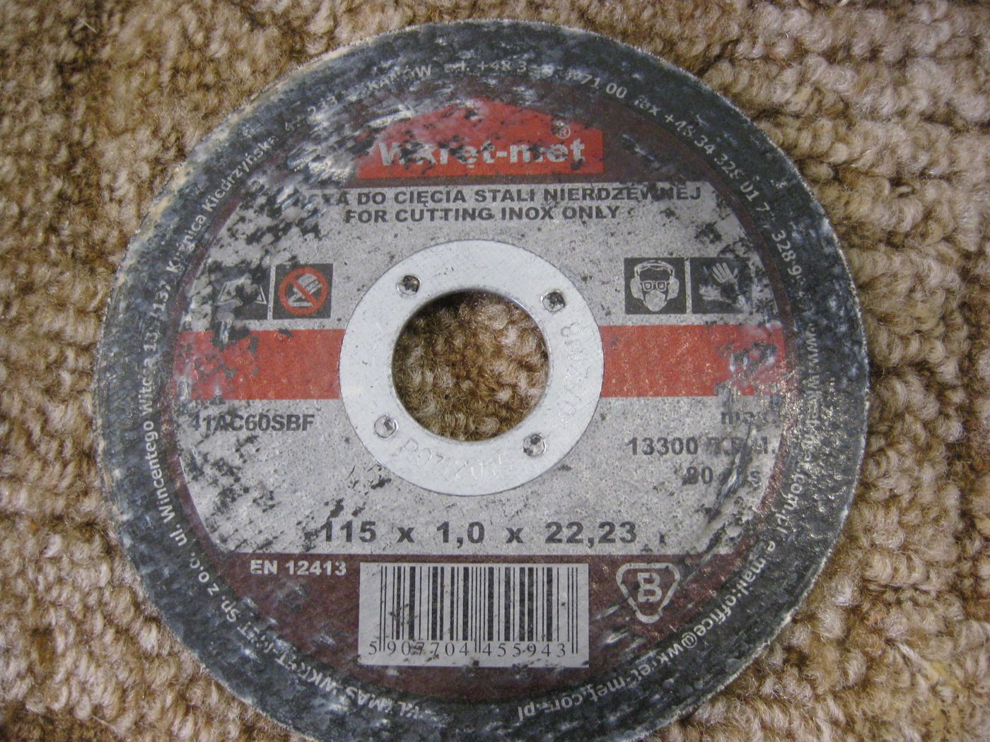

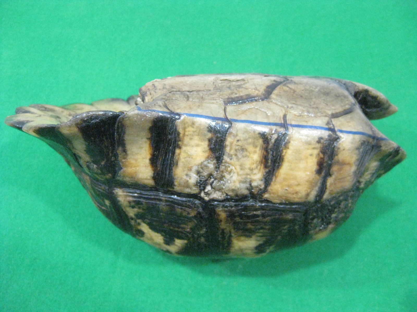

εγινε προσπαθεια να κοπει στη γραμμη του μαρκαδορου με το εργαλειο κοπης,
το αποτεσμα ηταν να καει ο δισκος που ειχα ! (ισως να μην ηταν και ο καταλληλος-αυτο δεν το ξερω, παντως ειχα κοψει μια φορα παλαιοτερα και σιδερο, για αυτο τον ειχα παρει)
τοσο σκληρο το καβουκι!

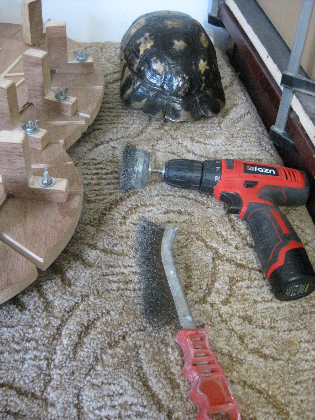

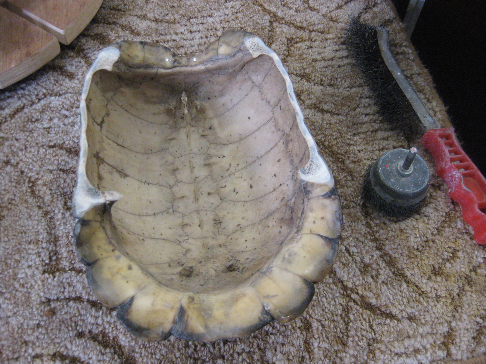

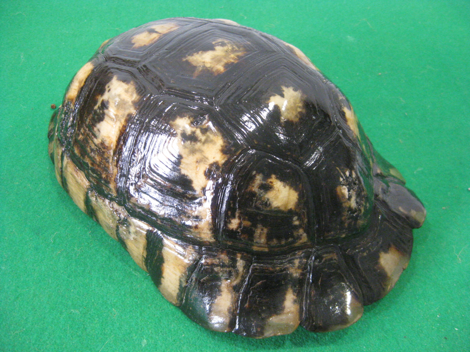

μετα καθαριστηκε σχολαστικα εσωτερικα με συρματοβουρτσα αλλα κ με το εργαλειο που μπαινει στο δραπανο.

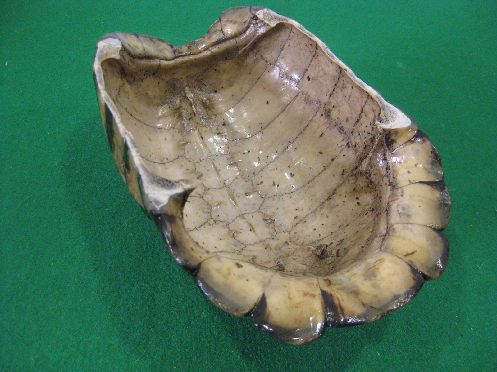

κατοπι (γιατι ειμαι κ λιγουλακι σιχασιαρης...  ;D) γυαλιστηκε με δυο χερακια 500αρι αλλα και ενα τελευταιο εξω οππου ειχε λερωθει απο την κοπη.
τωρα ειναι σενιο,

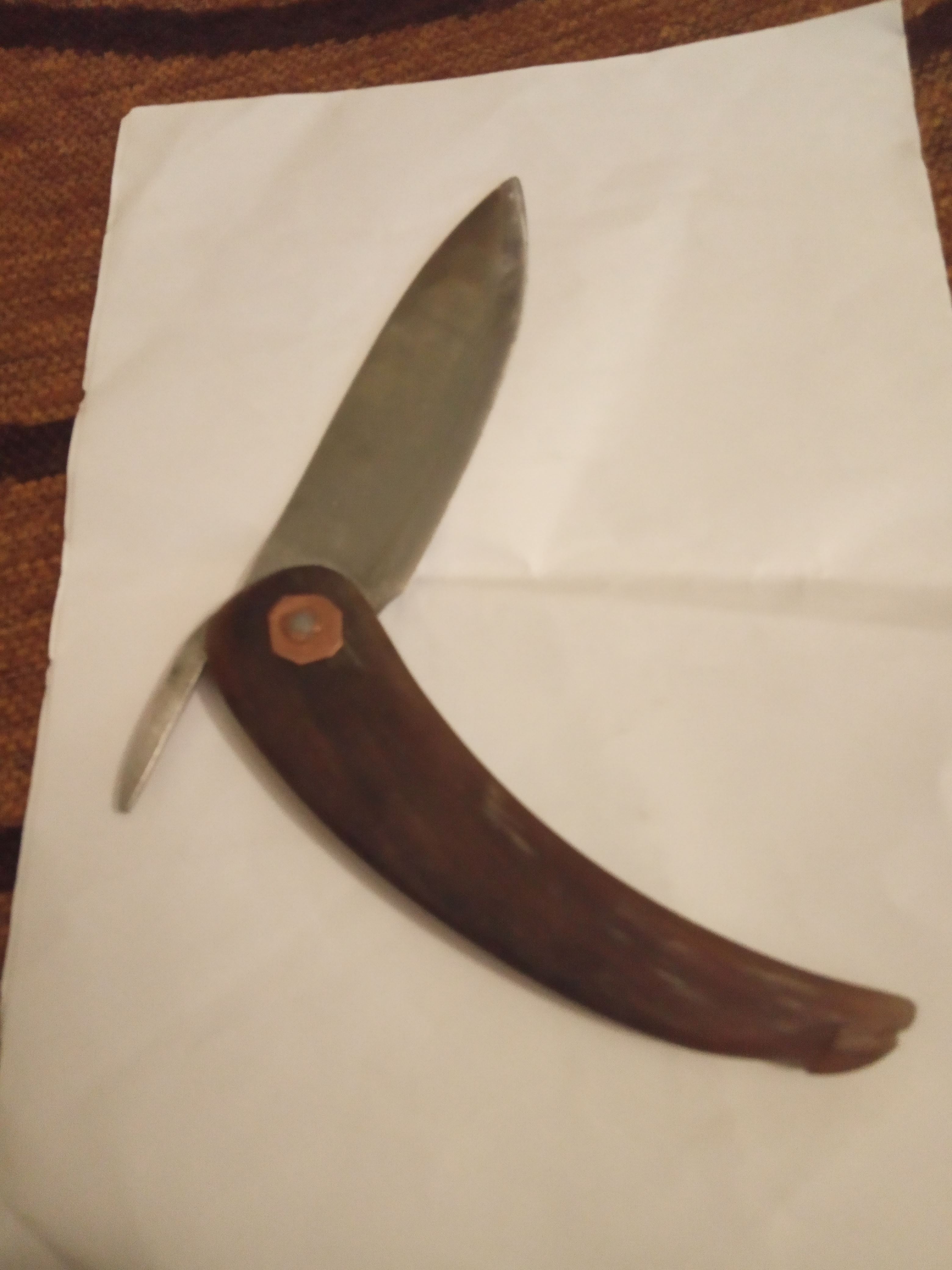

Στέλιο καλό κουράγιο. Κέρατο τράγου μπορείς να βρεις από γνωστό σου κτηνοτρόφο ( συνήθως σφάζουν μόνοι τους τα τραγιά και κρατάνε τα κέρατα) ή από σφαγείο πάλι κτηνοτρόφος θα σου κάνει τα κονέ. Αυτά βεβαία θέλουν κατεργασία δίοτι μέσα έχουν το κόκκαλο που πρέπει να αφαιρεθεί. Εγώ είχα δύο από τραγί που έσφαξε ο πατέρας μου παλιότερα όταν είχε καμιά δεκαριά γίδες τα οποία είχαν στεγνώσει και βγήκαν εύκολα από το κόκκαλο. Βέβαια εγώ τα έκανα σουγιάδες...

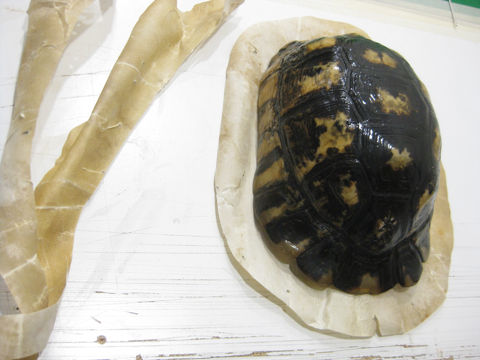

συνεχεια με δερμα κατσικι μπε μαλλον, λεπτο , με λιγα σχισηματακια ομως -- προσφορα φιλου -- που πολυ τονε φχαριστω!
που μαλλον κανει, εκανα το περιγραμμα κατω με στυλο, το οποιο θα ειναι το μεσα μερος, και εκοψα γυρω-γυρω +4 εκατοστα, για να γινει η ραφη και οι τρυπες.
για τις τρυπες σκεφτηκα να τσουρνεψω το εργαλειακι της γυναικας που κανει τρυπες στις σελιδες α4 για ντοσιε, και ιδια διαμετρο τρυπες στο καβουκι, και να περαστει χοντρο φυσικο σχοινι.
