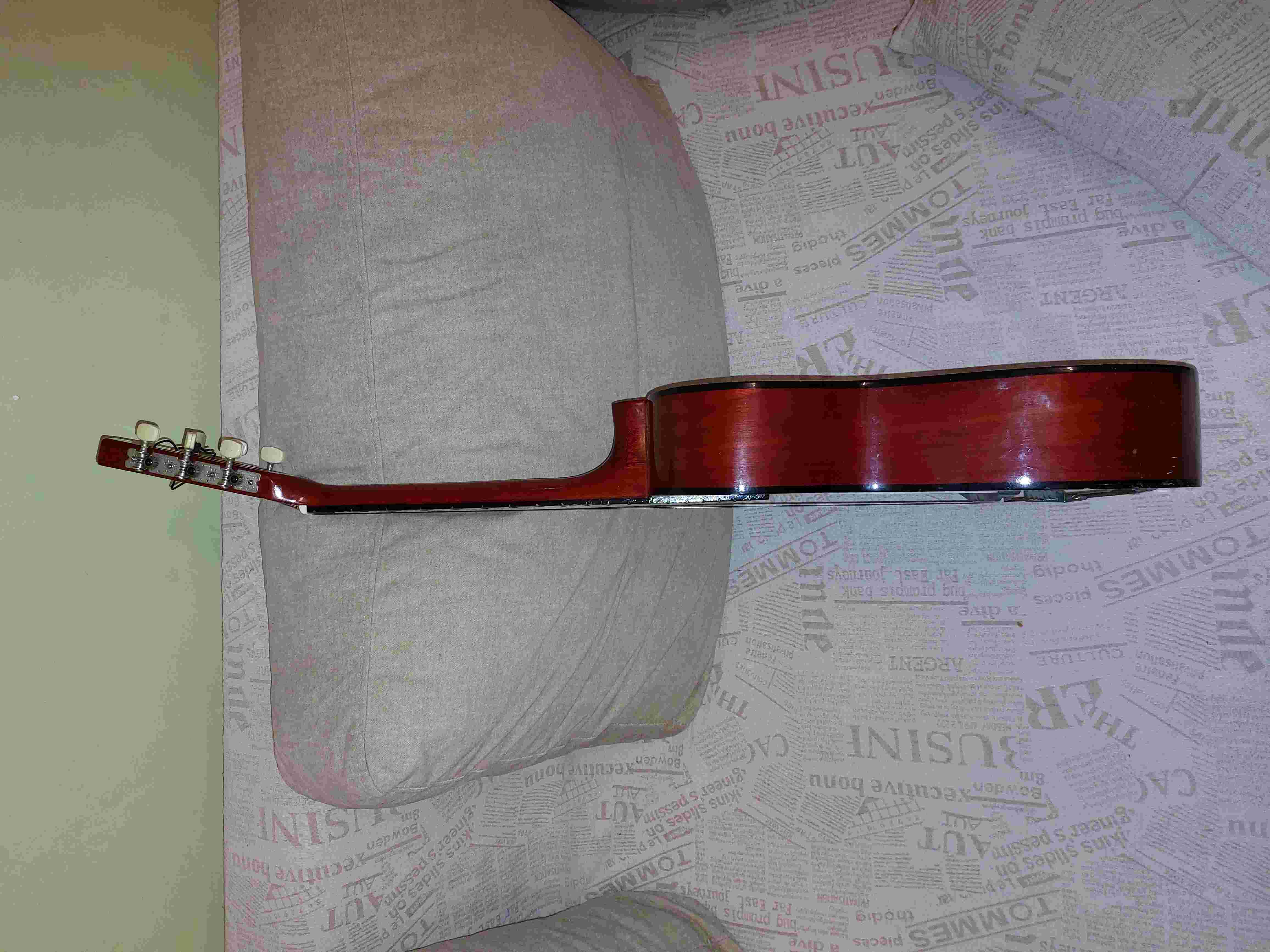

Γιωργο ενδιαφερον θεμα. Για κιθαρα τα πραγματα ειναι απλα. Εκτος απο κλασσικες βγαινουν και ακουστικες σε μικροτερα μεγεθη. Η πρωτη κιθαρα της γυναικας μου ηταν μια κορεατικη ακουστικη με floating καβαλαρη. Μεγεθος σκαφους λιγο πιο μικρο απο τα ρεμπετικα κιθαρονια, λογικα 3/4 με κλιμακα λιγο πιο μικρη απο την κανονικη. Η συγκεκριμενη ειναι κοντρα πλακε καπακι και πλατη. Παρολα αυτα εχει συμπαθητικο ηχο. Αμα σε ενδιαφερει την μετρσω και σου δινω διαστασεις. Για κιθαρα μικροτερη απο 3/4 δεν νομιζω οτι αξιζει για τα παιδια αλλα καλυτερα να μας το πει καποιος δασκαλος οπως ο Στελιος που εχουν μεγαλη εμπειρια.

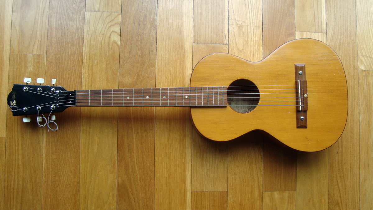

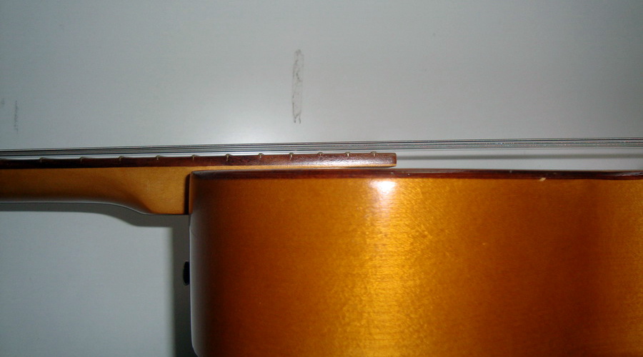

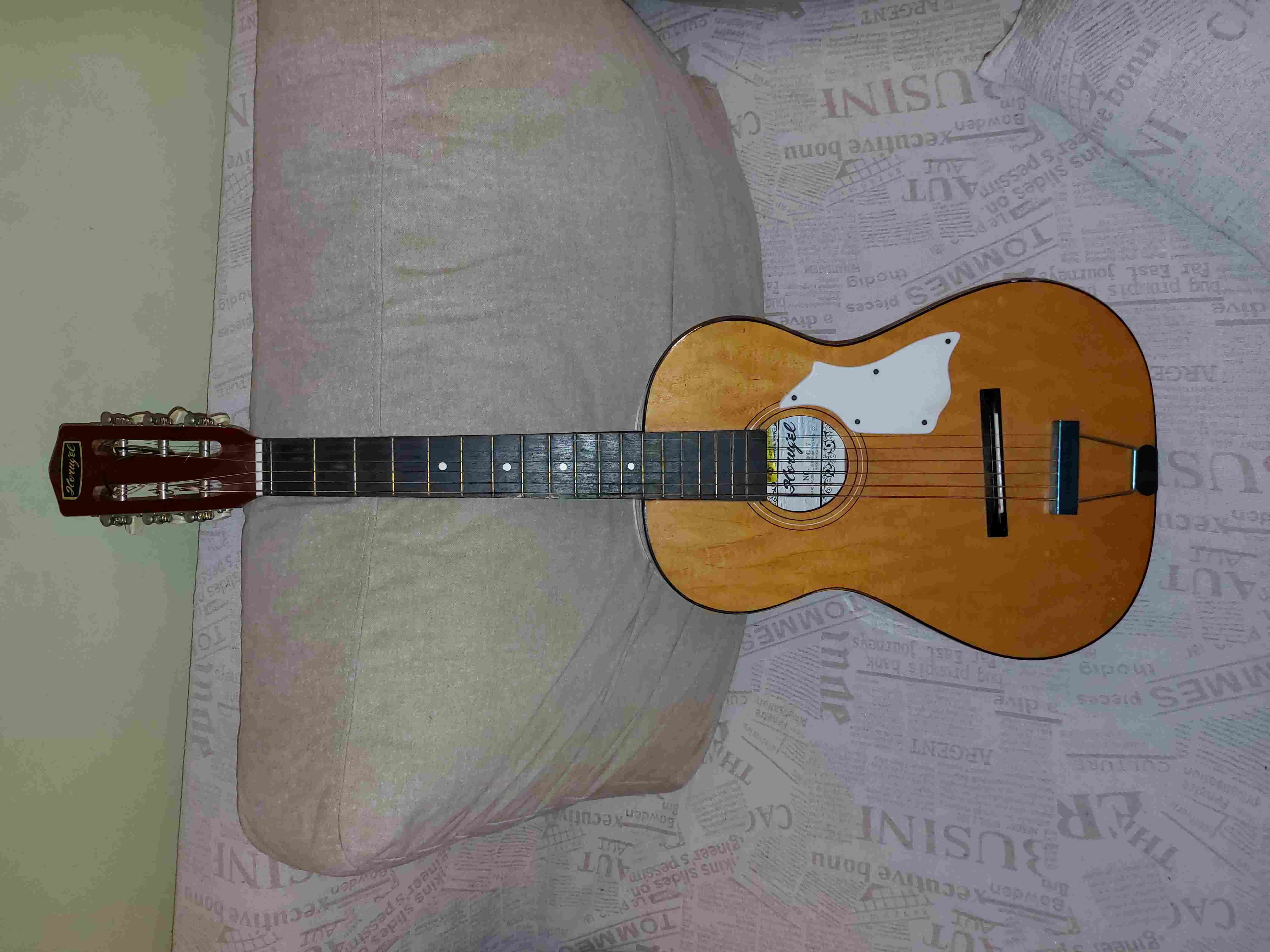

Έχω μια μικρούλα framus (είχα γράψει για αυτήν παλιότερα), μοντέλο 50-1 (έβγαινε από το '50 - '75 περίπου, αυτή δεν ξέρω ποιά ακριβώς είναι όμως, έχει διάφορα μοντέλα)
κλίμακα 57, κάτω καμπάνα 31 εκ.
Με αποσπώμενο μπράτσο και βέργα

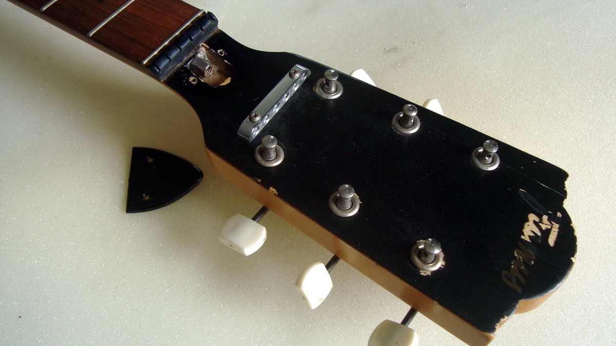

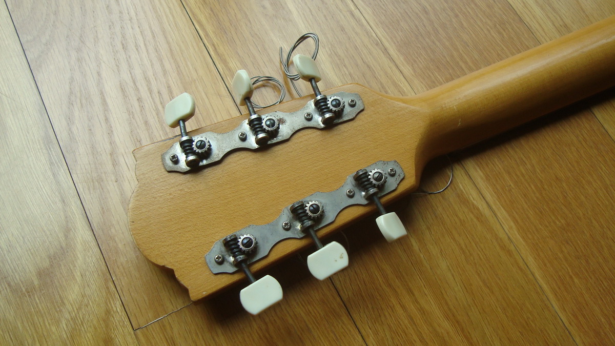

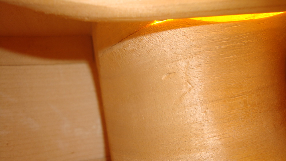

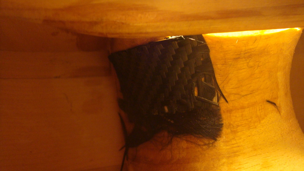

έχει πρόβλημα στον τάκο.  Έχει μια ρωγμή παράλληλη με το καπάκι - φαίνεται από το πλαϊνό - και διατρέχει τον τάκο από το πλαϊνό (αριστερά) μέχρι το μόρσο για το αποσπώμενο μπράτσο. Έκανα μια απόπειρα επισκευής με ανθρακοϋφασμα και εποξική για να μην ανοίγω καπάκι (από τις πρώτες μου "δουλειές" ever), αλλά δεν έκανα καλή δουλειά φαίνεται. Το πρόβλημα είναι ότι με συρμάτινες χορδές (δεν δοκίμασα νάϊλον) το μπράτσο έρχεται μπροστά, όπως και προν την "επισκευή". Όχι πάαααααρα πολύ, αλλά αρκετό για να μην μπορείς να παίξεις λόγω ψηλού action. Λόγω βέργας (δουλεύει κανονικά η βέργα) υποθέτω ότι το πρόβλημα είναι στον τάκο (εξακολουθεί δηλαδή να παραμορφώνεται).
πάνω αριστερά φαίνεται η ρωγμή προ "επισκευής" (το οριζόντιο ξύλο πάνω είναι το καμάρι προς την ένωση, η ρωγμή είναι κοντά στο καπάκι)
κι εδώ η "επισκευή"

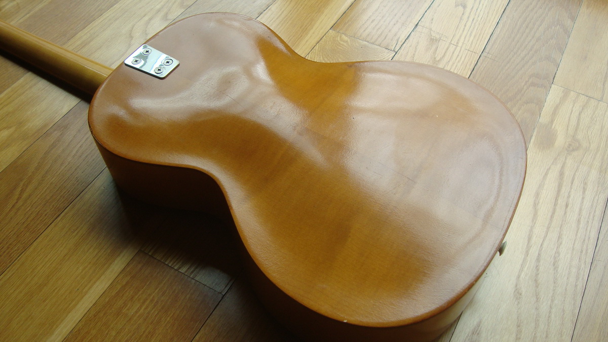

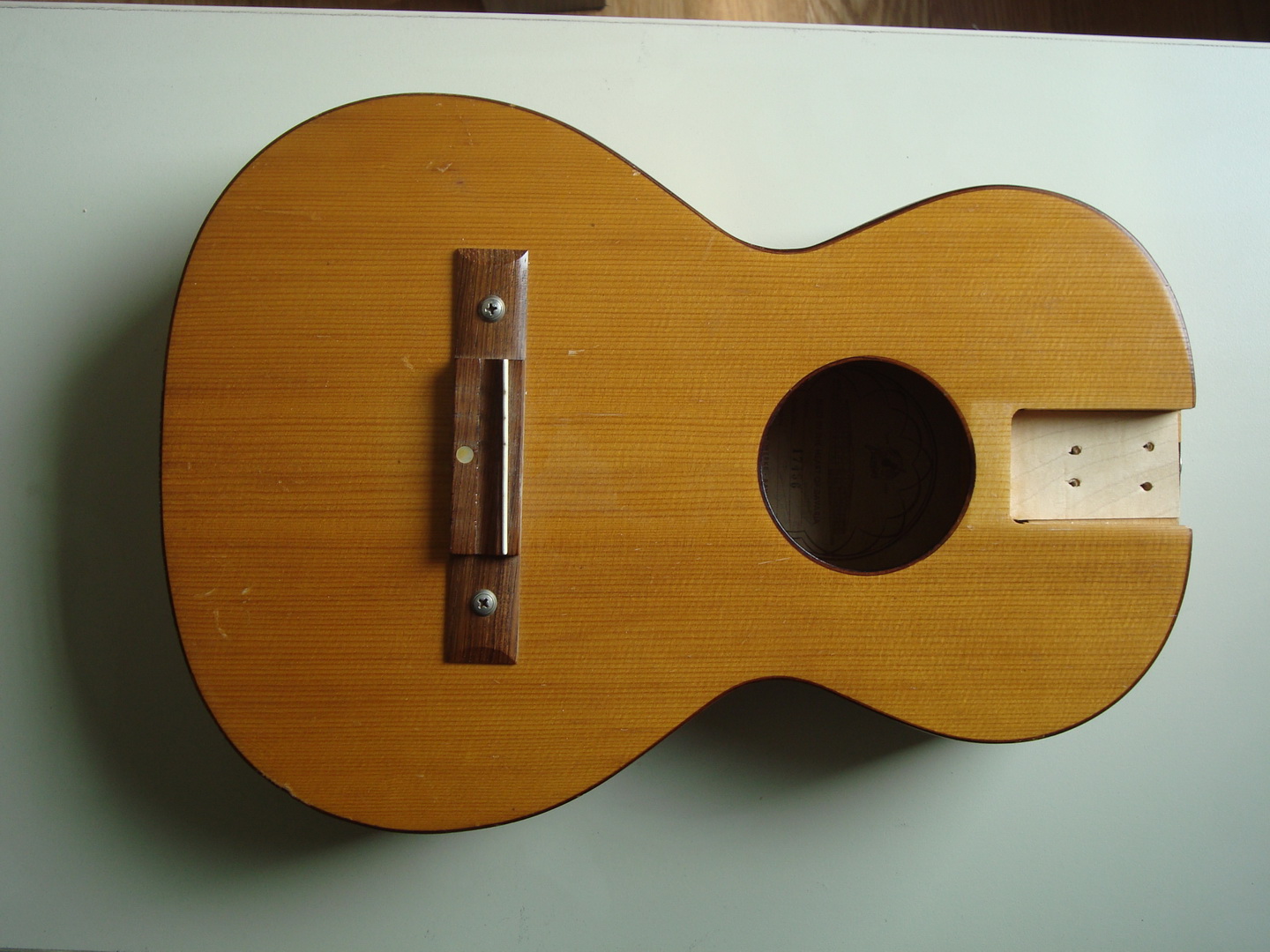

αν ενδιαφέρεσαι, εγώ δεν πρόκειται να ασχοληθώ και ευχαρίστως σου την στέλνω, χωρίς απαιτήσεις εννοείται. Εκτός του ότι έχει όντως κάποια ιστορική αξία (όχι καλλιτεχνική  :banghead:) είναι πολύ κοντά σε λαϊκή, τόσο από κατασκευή (καμάρια σκάλα) όσο κι από εικόνα, κι αν θέλεις να την τροποποιήσεις θα βγάλει και ήχο πιστεύω.
Έχει διάφορα που χτυπάνε περίεργα στα μάτια μας (κουρμπαριστή πλάτη, πλάκες για τις βίδες, βιδωτός καβαλάρης, το κεφαλάρι είναι πολύ περίεργο) αλλά εμένα δεν με πειράζουν αυτά και μου φαίνεται συμπαθητική, έστω και μόνο λόγω μεγέθους. Μανιτζέβελη.
κι εδώ μια του σκάφους, να σου βάλω ιδέες (με άλλον καβαλάρη και μια ροζέτα θα γίνει κούκλα)
« Τελευταία τροποποίηση: Νοεμβρίου 06, 2023, 09:29:29 πμ από Μάνος Τουρπάλης »

Μάνο καλησπέρα. Ευχαριστώ πάρα πολύ. Όμορφη είναι. Η καμπύλη του σκάφους ειδικά μου αρέσει πολύ.
 Δεν υπάρχει λόγος. Δεν χρειάζομαι κιθάρα άμεσα. Θέλω απλά να σχεδιάσω μια και να τη φτιάξω αργότερα .... Έτσι για την κατασκευή . Όπως και "μπουζουκακι".
Μάλιστα σκέφτομαι να κρατήσω αν γίνεται τις καμπύλες της κιθάρας που έχω ήδη φτιάξει σε μικρότερη κλίμακα.μοιαζει νομίζω με τη δική σου.
η ταστιέρα; τι πλάτος έχει πάνω και στην ένωση;
Σε ευχαριστώ και πάλι !!!!
Απ: Κιθάρα και τρίχορδο για παιδιά
« Απάντηση #7 στις: Νοεμβρίου 07, 2023, 08:13:50 πμ »
Ζυγός 42 ένωση 52
