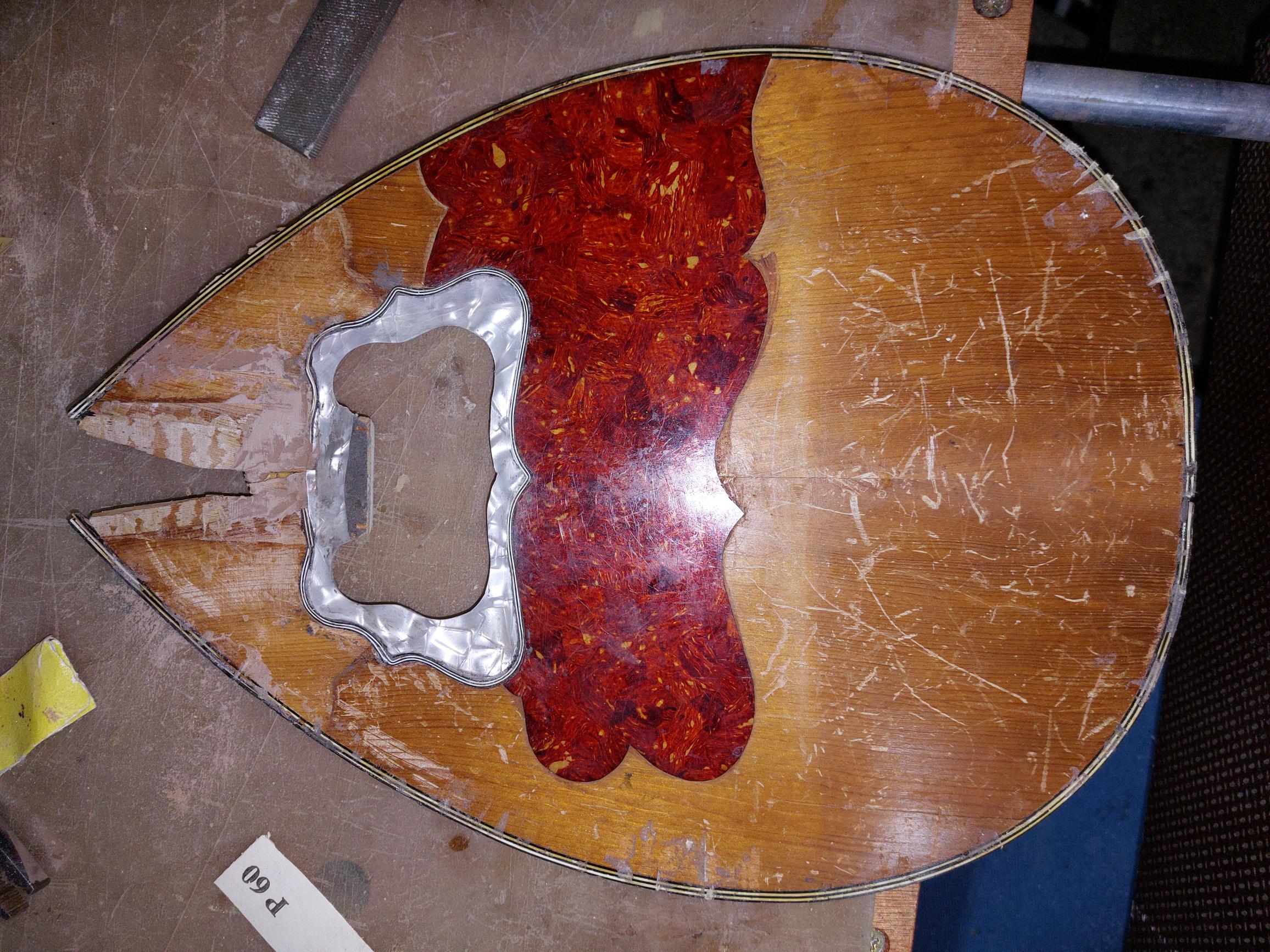

Μάνο, τα φιλέτα έιχαν πάχος γύρω στα 2 χιλιοστά και το πάχος που έμεινε καπάκι ήταν κάτω από 1 χιλιοστό σίγουρα(δεν μπορώ να σου πω με ακρίβεια).  Γενικά το καπάκι είναι λεπτό, κάτω από 3 χιλιοστά, 2-2.5 το υπολογίζω. Τώρα βέβαια σε ένα καπάκι 50 χρόνων πολύ πιθανό να είχε και κάποια συρίκκνωση, ειδικά αν όταν περάστηκε ήταν αρκετά φρέσκο και όχι ξερό.
  • Μηνύματα: 2.861

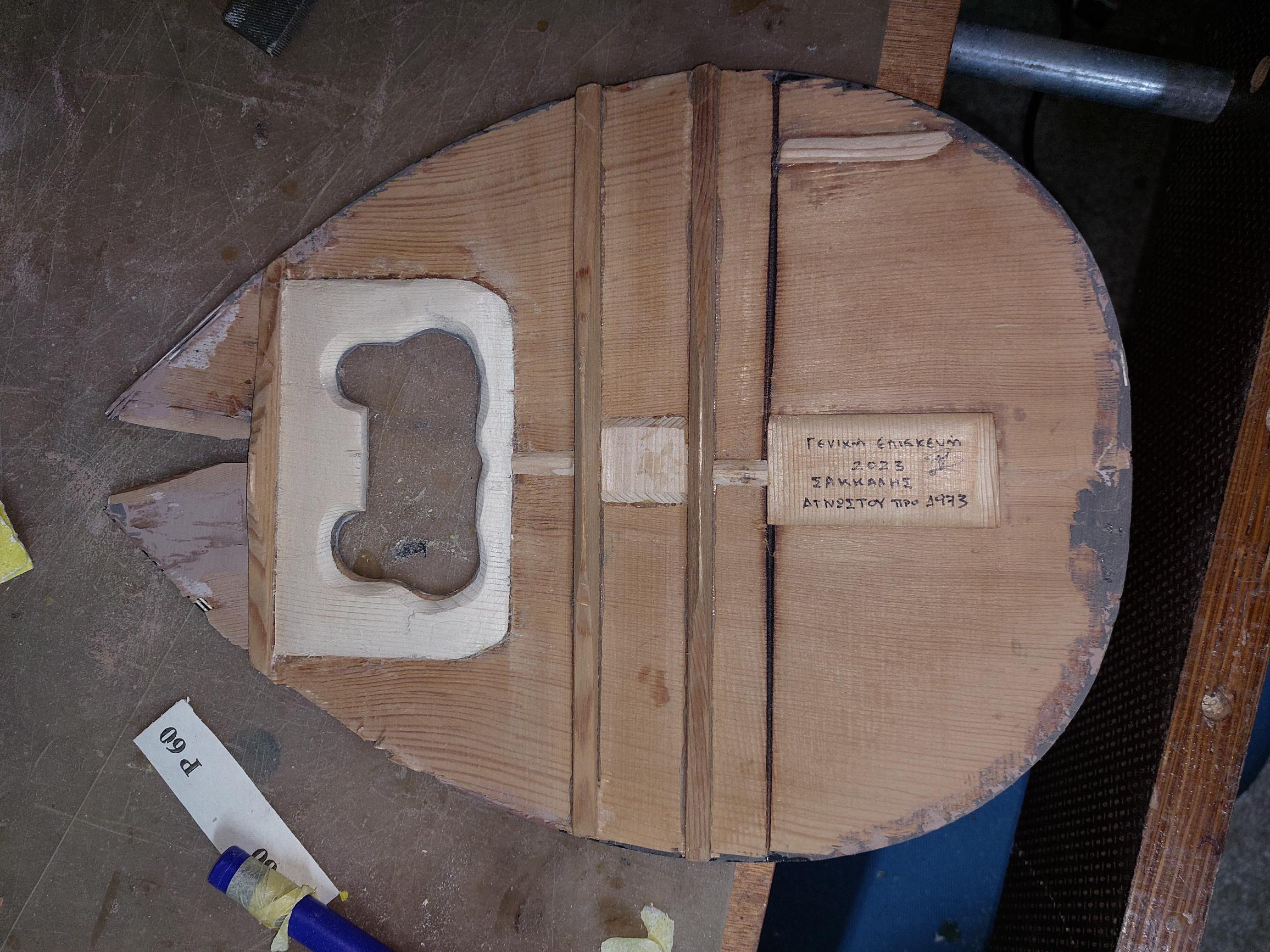

Μανο καθησα και μετρησα αυτο που ρωτας. Το παχος του καπακιου στην περιφερεια ειναι απο 2.45-2.8 χιλιοστα με τις πιο πολλες μετρησεις στο 2.5. Το φιλετο εχει υψος 1.8 χιλιοστα και το καπακι που μενει κατω 0.5-0.6 χιλιοστα (λιγο μου φαινεται).

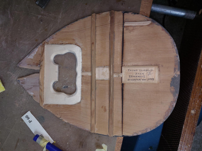

Και δυο ακομα φωτογραφιες με την επεξεργασια του καπακιου εσωτερικα σχεδον ολοκληρωμενη για κολλημσ (μενει μονο να περαστει μια γομαλακα που κανω σχεδον παντα γισ εμποτισμο.
Εξωτερικα φαινεται η νεα ροζετα. Λειπουν τα αυτακια που θα περαστουν αφου κολληθει η ταστιερα.
Το κλου της βραδιας, το μπουζουκι προοριζεται για τροχορδοποιηση.

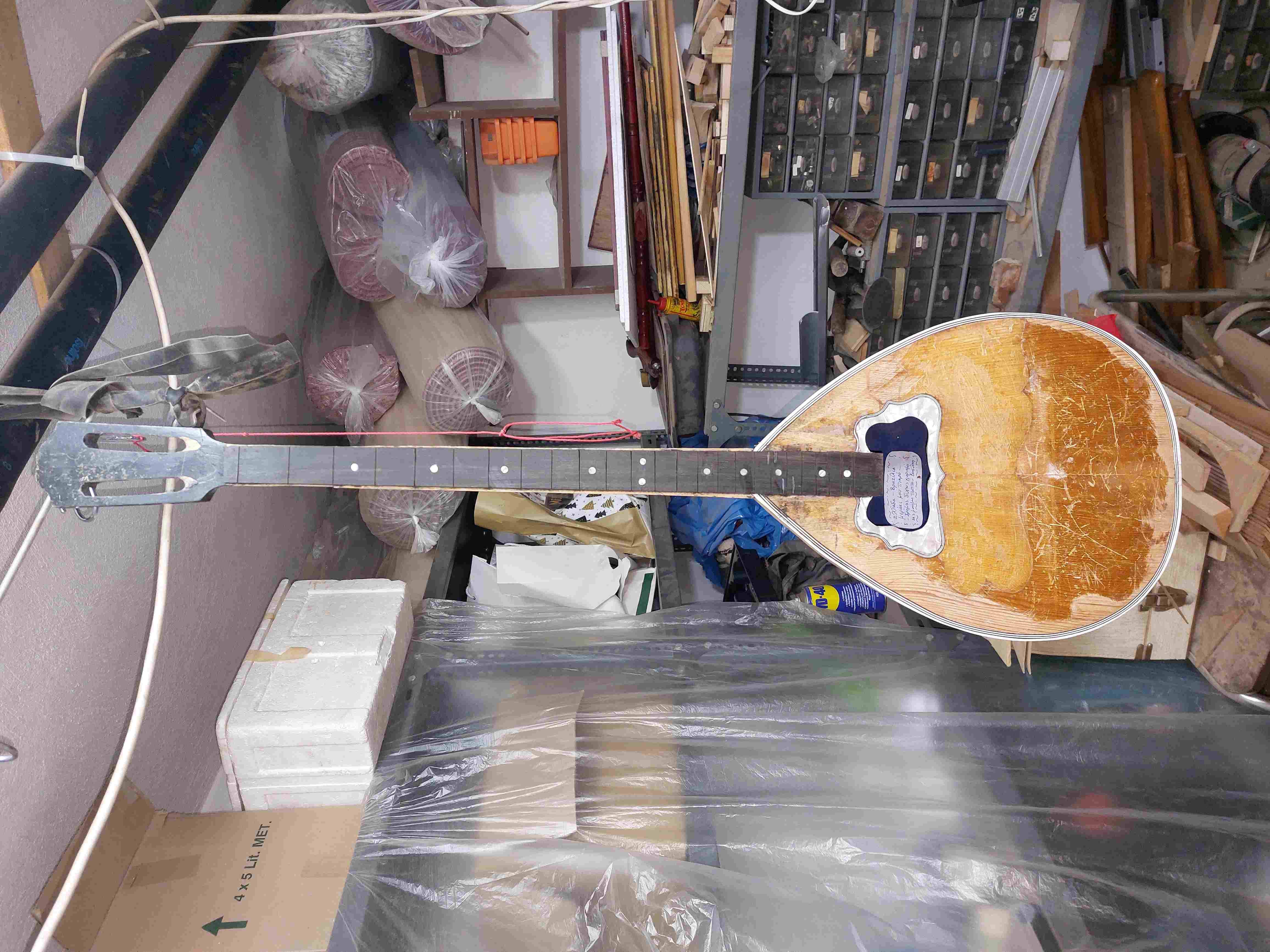

Καλλήθηκε το καπάκι και το αασπρο περιμετρικό φιλέτο από ασετόπαστα.

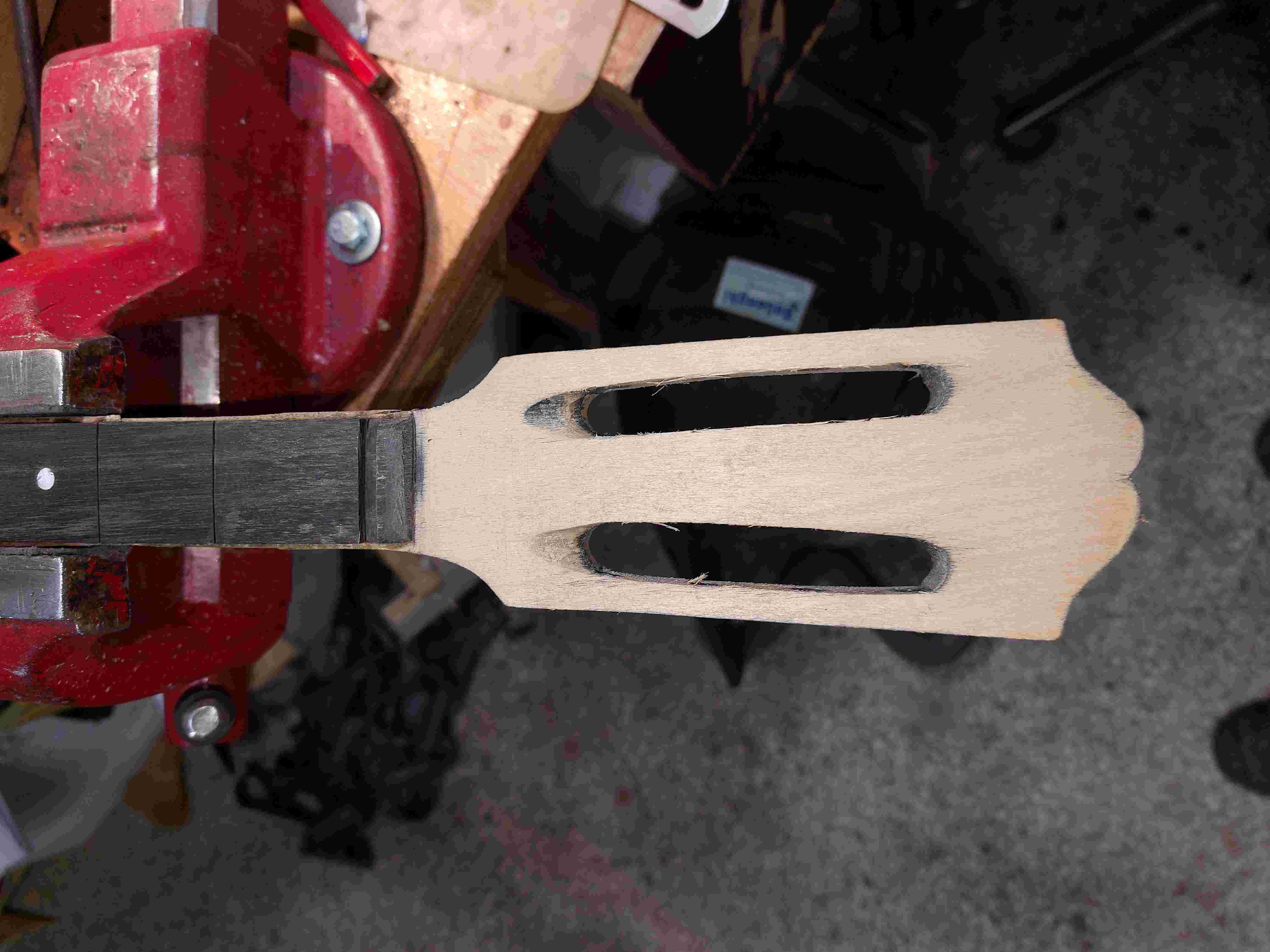

Το μάνικο το φοβόμουνα για να σκευρώσει για αυτό και έκανα μια δοκιμή αντοχής πριν κολλήσω την ταστιέρα μήπως και χρειαστεί να κάνω το ενισχύσω επιπλέον με καμία χωνευτή κόντρα. Κόλλήσα πρόχειρα ένα κοκκαλάκι και περασα χορδές χωρίς ταστιέρα. Μιλάμε για 6 χορδές μιας και προορίζεται για τριχορδοποίηση και κούρδισα κανονικά. Το μπράτσο και χωρίς ταστιέρα αντέδρασε ικανοποιητικά (πήρε μόνο λίγο) και για αυτό αποφάσισα να μην βάλω κάποια επιπλέον κόντρα. Για την τριχορδοποίηση θα περαστεί καινούργια ταστιέρα μιας και η δικιά του ήταν σχισμένη. Το μπράτσο ουσιαστικά θα στενέψει γύρω στα 5 χιλιοστά και το πάχος του θα μείνει σχεδόν αναλοίωτο. Με μια ταστιέρα γύρω στα 7 χιλιοστά θα βγεί στο τέλος ένα χοντρό μπράτσο και αρκετά φαρδύ γιαμ τρίχορδο, κρατώντας τον αρχικό χαρακτήρα του οργάνου. Αν θα θέλαμε να το κάνουμε σωστά θα έπρεπε να αλλαχθεί με πιο ενισχυμένο μάνικο για να βγει και πιο στενό αλλά λεπτό. Το όργανο όμως έχει συναισθηματική αξία και προσπαθώ να επέμβω όσο λιγότερο γίνεται στην αρχική του αισθητική και σχεδιασμό.
Κολλήθηκε λοιπόν η νέα ταστιέρα από έβενο, χαράχθηκε και περάστηκαν και οι τσαμπουκάδες. Απομένει ένα τρίψιμο για το φινίρισμα και πέρασμα τάστων.
Το καράολο ήταν οριακά λεπτό να χωράνε τα κλειδιά. Αισθητικά δεν έχει θέμα αλλά το φλαμούρι που είναι φτιαγμένο δεν είναι και πολύ σόι. Ζορίζοντας το έστρεφε οπότε είπα να το ενισχύσω. Αφού έβγαλα την μαύρη ταλαιπωρημένη λάκα, κόλλησα ένα φύλο κελεμπέκι 2 χιλιοστά.
Όσον αφορά τα διακοσμητικά (πεναριά και αυτάκια), Το ένα αυτάκι ήταν ξεκολλημένο τελειώς και η πεναριά μισοκολλημένη. Κόλλησα την πεναριά με κυανοακρυλική αλλά ξεκόλησε καθώς η ασετόπαστα ήταν πριν κολλημένη μάλλον με βενζινόκλλα και δεν έπιασε. Τα αυτάκια ούτως ή άλλως θα αλλάζανε καθώς με το στένεμα του μπράτσου και την μικρή επιμήκυνση του σκάφους (τριχορδοποίηση γαρ) θα έμενε ένα μικρό κενό ανάμεσα σε αυτά και την ταστιέρα οπότε θα έπρεπε να αντικατασταθούν. Έτσι τα ξεκόλλησα όλα και θα κοπούν εξ αρχής νέα από ασετόπαστα που μου έφερε ο ιδιοκτήτης στις ίδιες περίπου χρωματικές επιλογές.

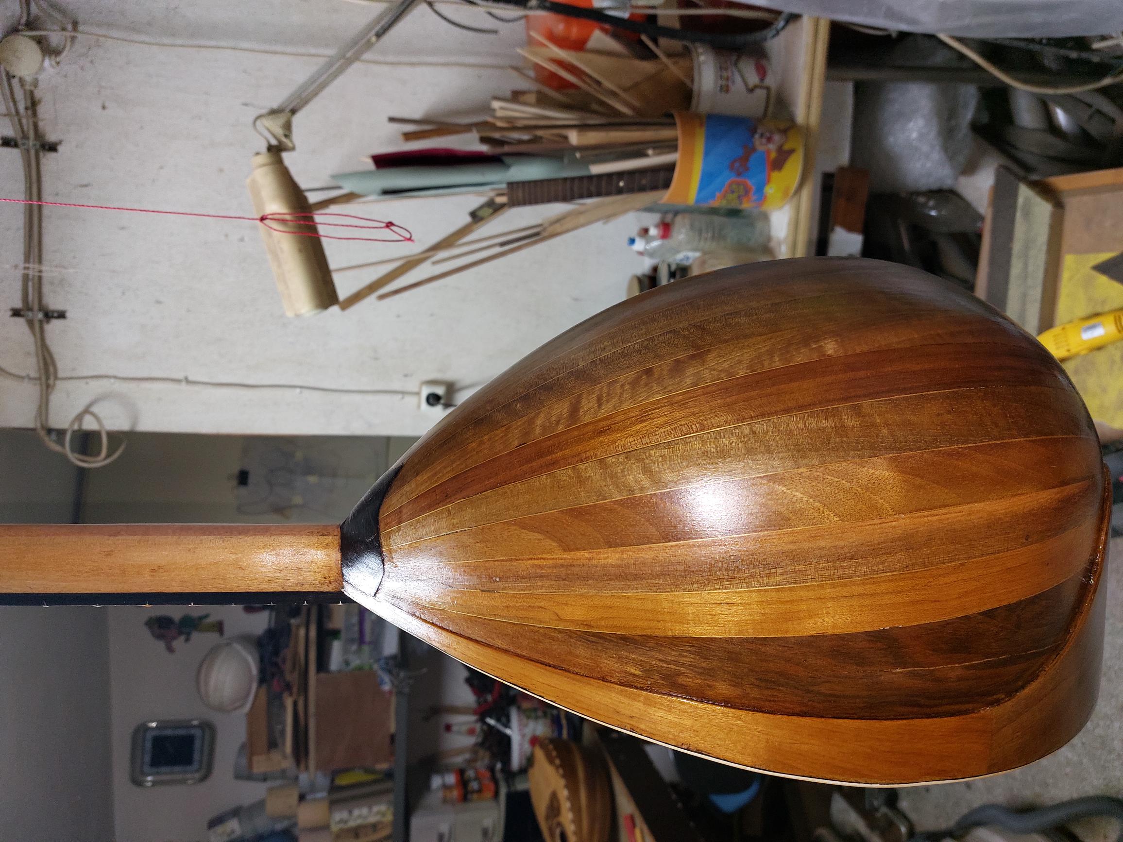

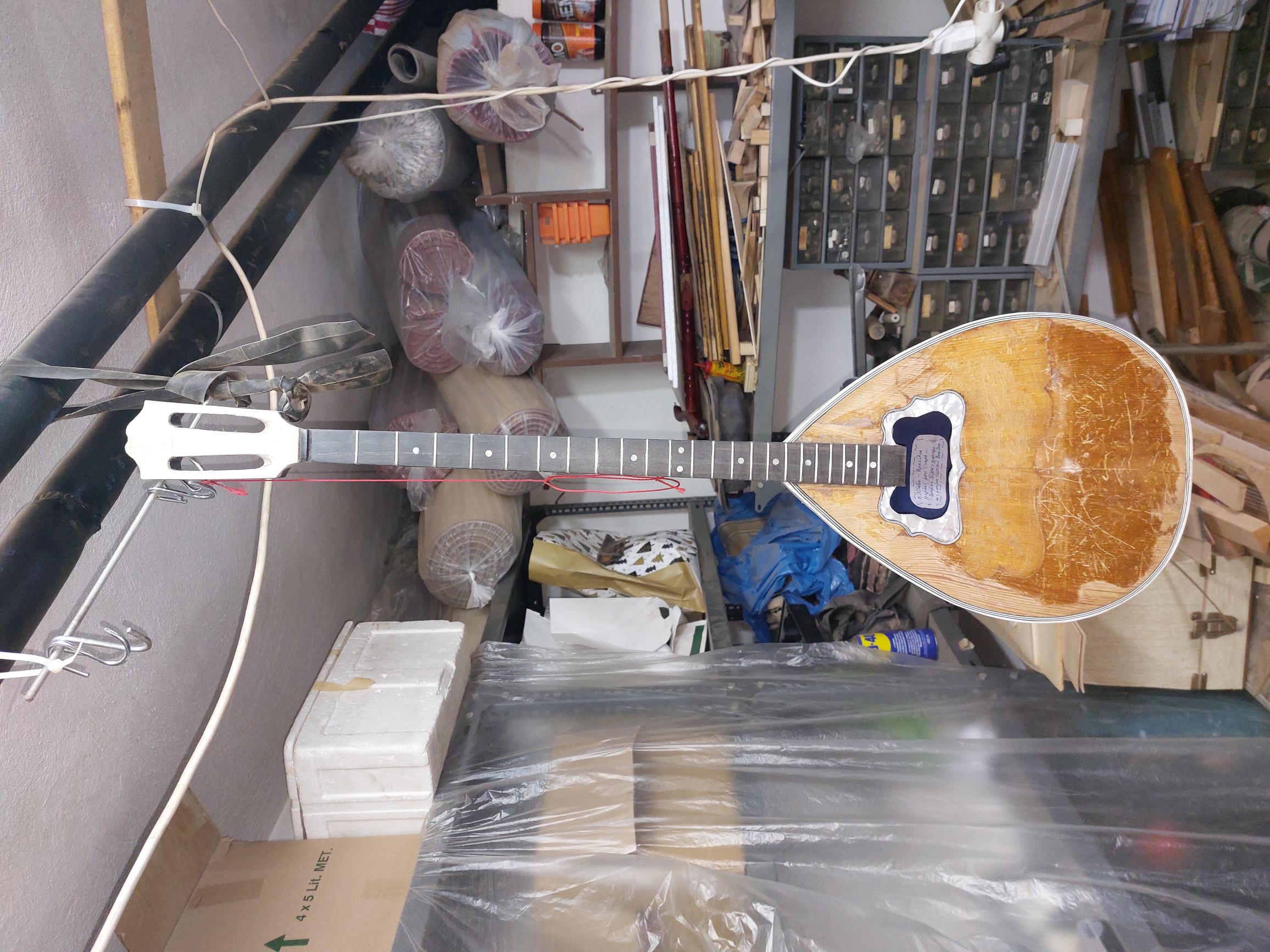

Κοιτα να δεις που η κακη κατασταση του με φοβισε αλλα τελικα προχωραμε καλα. Περαστηκαν ταστα, τριφτηκαν και μορφοποιηθηκε το μπρατσο. Η μεταμορφωση εγινε και απο τετραχορδο προεκυψε ενα αγαπησιαρικο τριχορδακι.
Τωρα μενουν τα τριψιματα και παμε για λουστρα. Μανικο και καραολο θα ξαναγινουν μαυρα για να κρατηθει η αρχικη αισθητικη.
Α, ξεχασα. Πριν τα λουστρα θα μπει και μια γραβατα.
  • Μηνύματα: 2.861

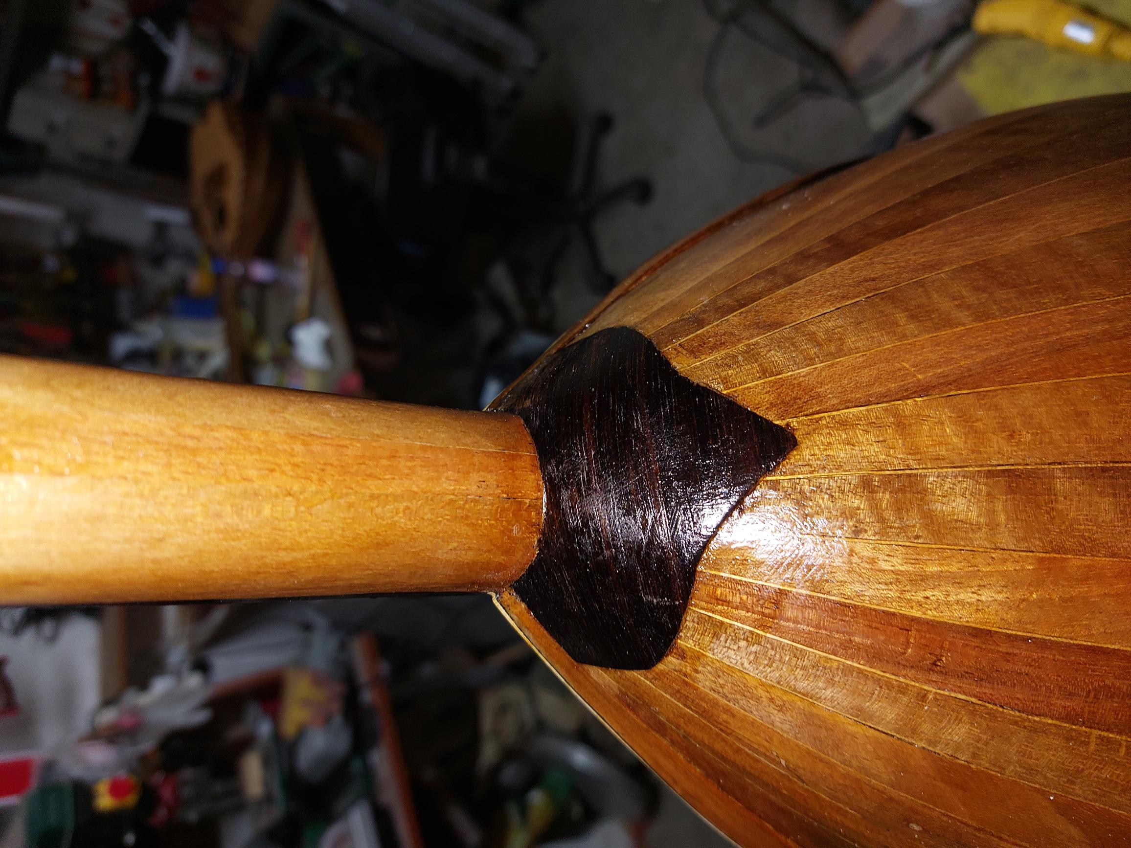

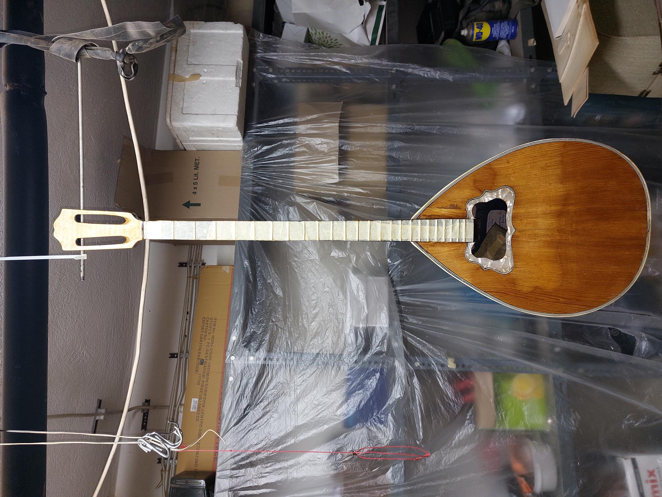

Κολληθηκε μια γραβατα απο καπλαμα μακασαρ. Στην συγκεκριμενη περιπτωση το θεωρησα περα απο αισθητικους λογους και στατικα χρησιμο. Ο τακος ειχε σχιστει μαζι με τις ντουγιες και κολληθηκε. Εκτος απο την εσωτερικη ενισχυση(βλεπε καβιλιες), ενας καπλαμας που αγκαλιαζει τα κολλημενα μερη το ενισχυει επιπλεον. Οι κολλες που δουλευουμε ειναι ευαισθητες στην υγρασια, αρα απομονωνοντας την επιφανεια κολλησης περνωντας την γραβατα, δυσκολεουμε τυχον υγρασιες μελλοντικα να περασουν στην κολληση.
Το σκαφος τριφτηκε ολο μεχρι 400 αρι γυαλοχαρτο. Ειδικα το καπακι που ειναι λεπτοξεκινησα με 180αρι για να σβησω τα πολλαπαλα γδαρσιματα. Το αποτελεσμα δεν ηταν και το πιο καλο αλλα αν ηθελα καλυτερα αποτελεσματα θα επρεπε να φαω ξυλο και να το αδυνατισω κι αλλο. Αρα οι ατελειες μενουν ν αυποδεικνυουν πως μιλαμε για ενα παλιο, ταλαιπωρημενο και πολυταξιδεμενο οργανο.
Περαστηκε σηλερ νιτρου. Θα κλεισει με λουστρο μπαλας.

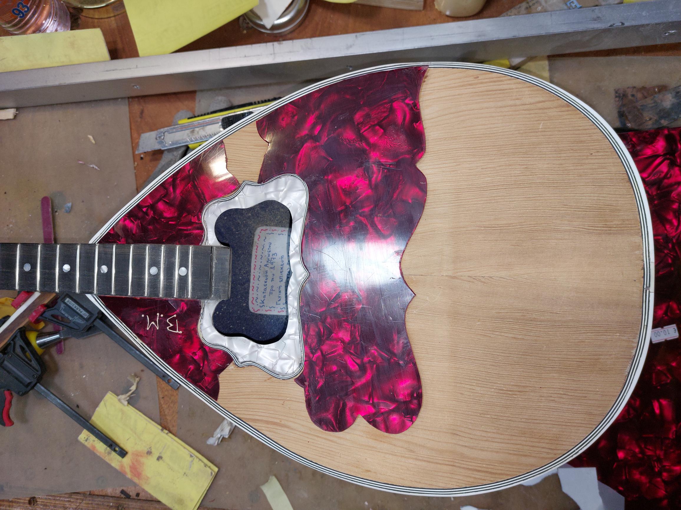

Πριν τελειωσω  τα τριψιματα εκοψα νεα πεναριες και αυτακια απο ασετοπαστα κοκκινη περλα. Η αρχικη ηταν ταρταρουγα αλλα στα γρηγορα που ψαχομασταν, βρηκαμε μονον αυτην. Διαφερει απο την αρχικη, αλλα δεν ειναι κακο το σποτελεσμσ παρολο που οι ασετοπαστες δεν ειναι του γουστου μου. Στο ενα αυτακι εκοψα με την σεγα και εβαλα εθετο τα αρχικα του πρωτου ιδιοκτητη (Β.Μ. παππου του νυν ιδιοκτητη), μια δικη μου πρωτοβουλι τιμης ενεκεν του παππου.
Τα ακουμπησα πανω στο τριμενο σκαφος για να εχουμε μια προεπισκοπηση της τελικης εικονας Θα κολληθουν μετα τα λουστρα με βενζικολλα. Με αντιστοιχη κολλα ηταν και αρχικα.
