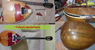

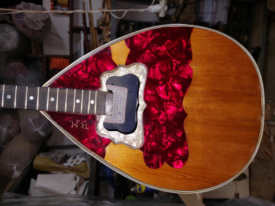

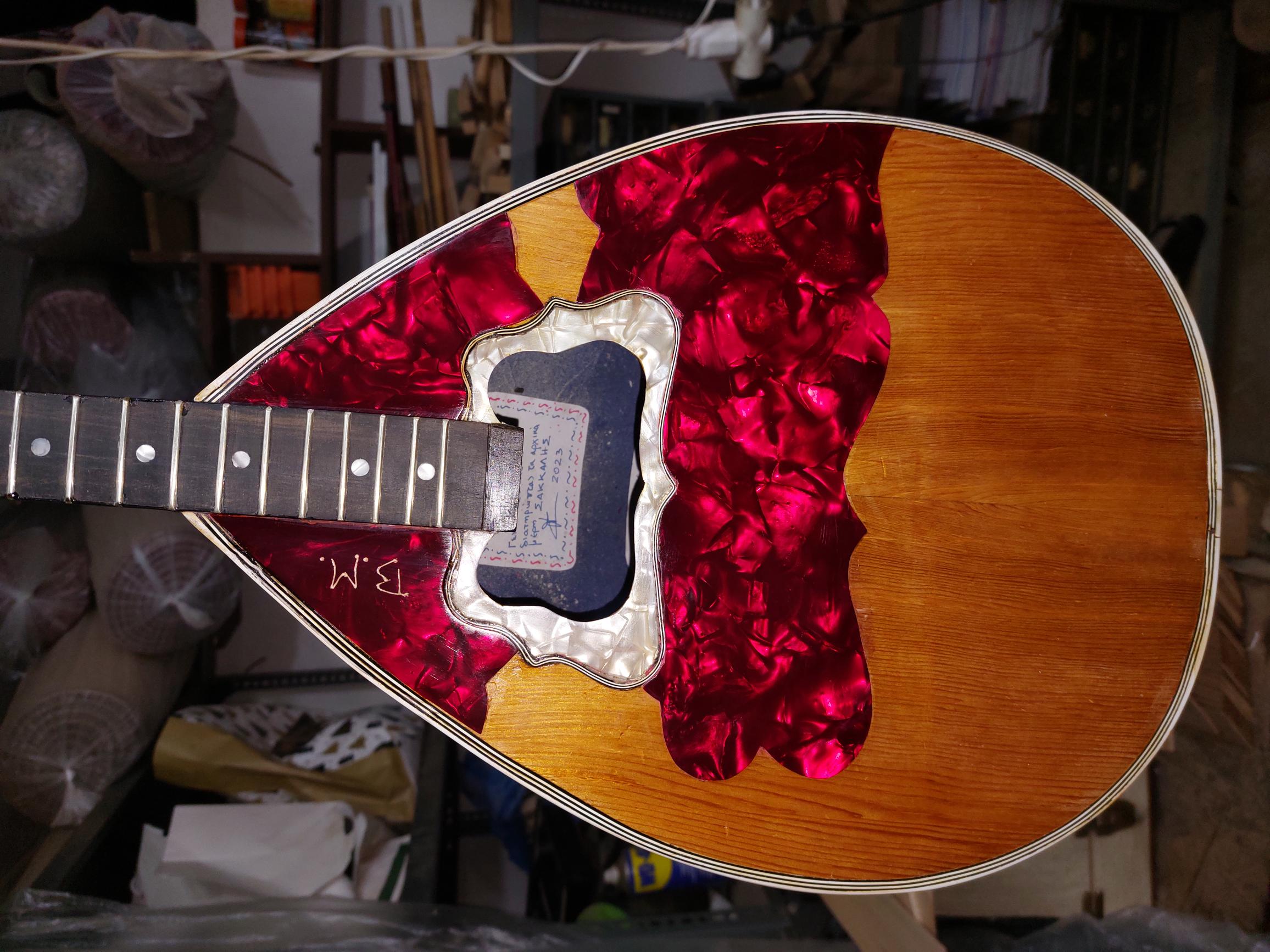

Στέλιο. Τα γράμματα έχουν κοπεί με το πριονάκι (σέγα) και το κενό το γέμισα με στόκο. Θα μπορούσε να μπει και φιλέτο καπλαμά όπως κάνουμε μαρκεντερί.
  • Μηνύματα: 2.861

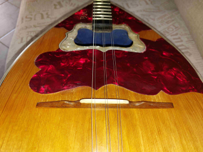

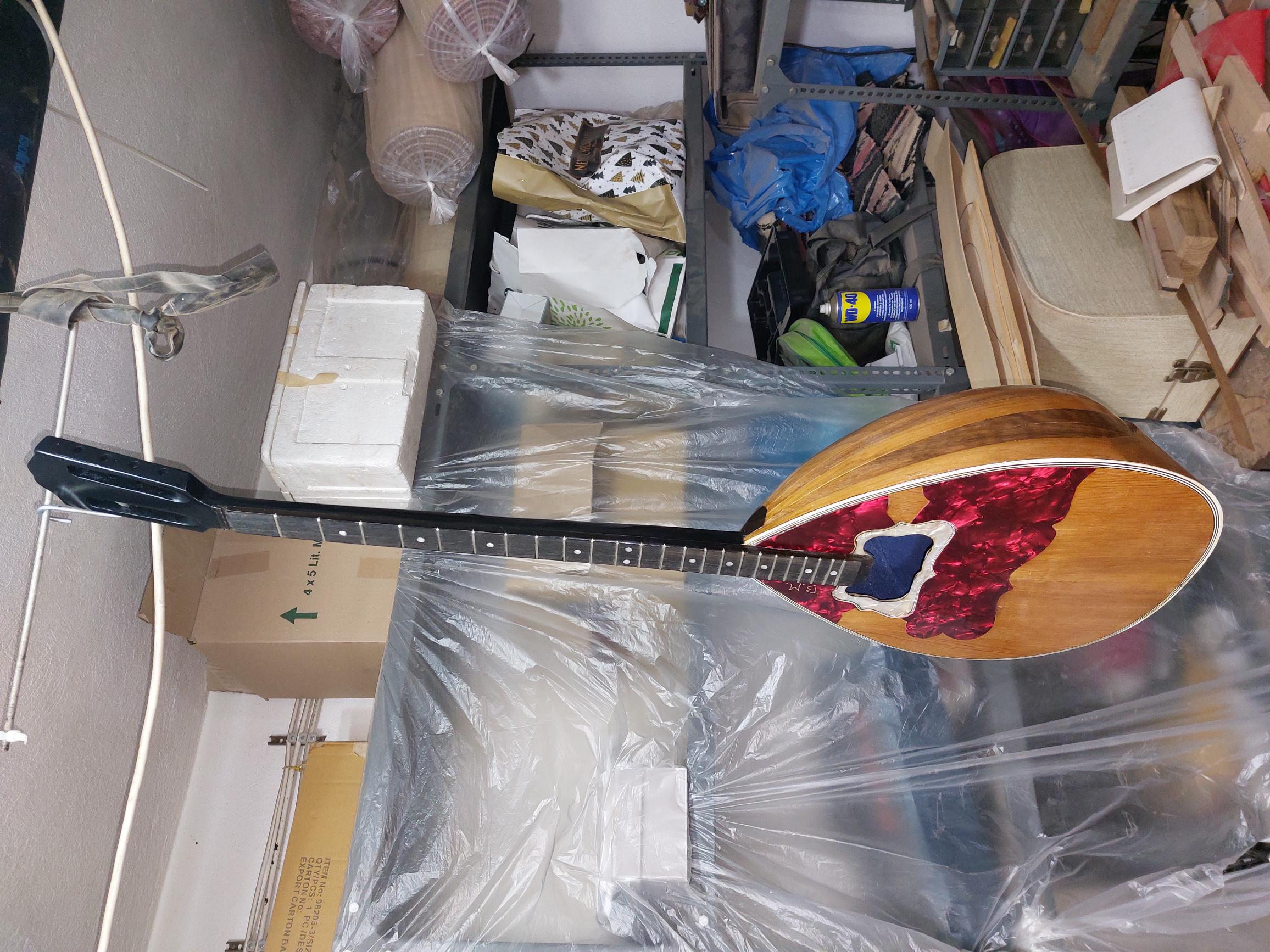

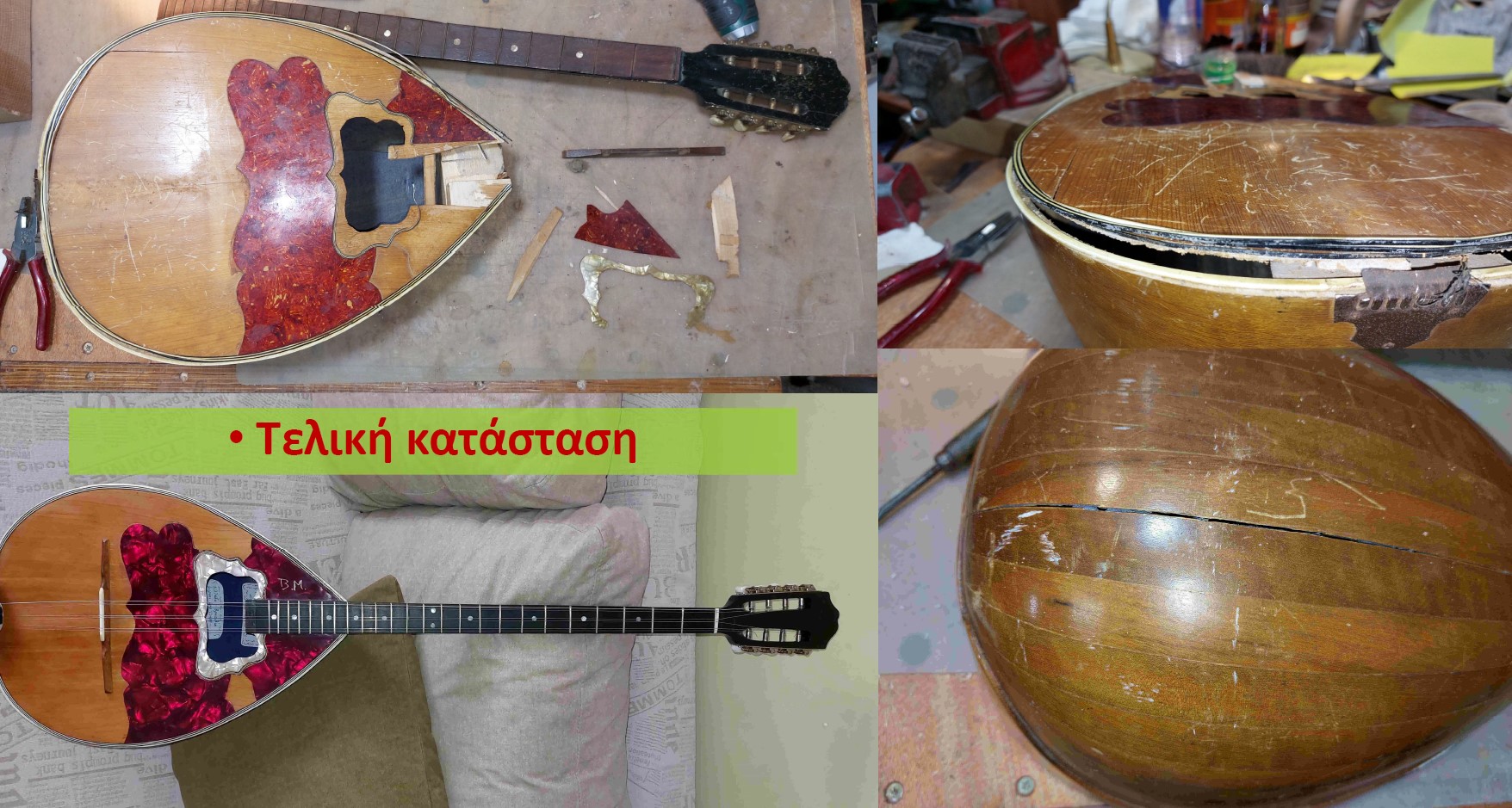

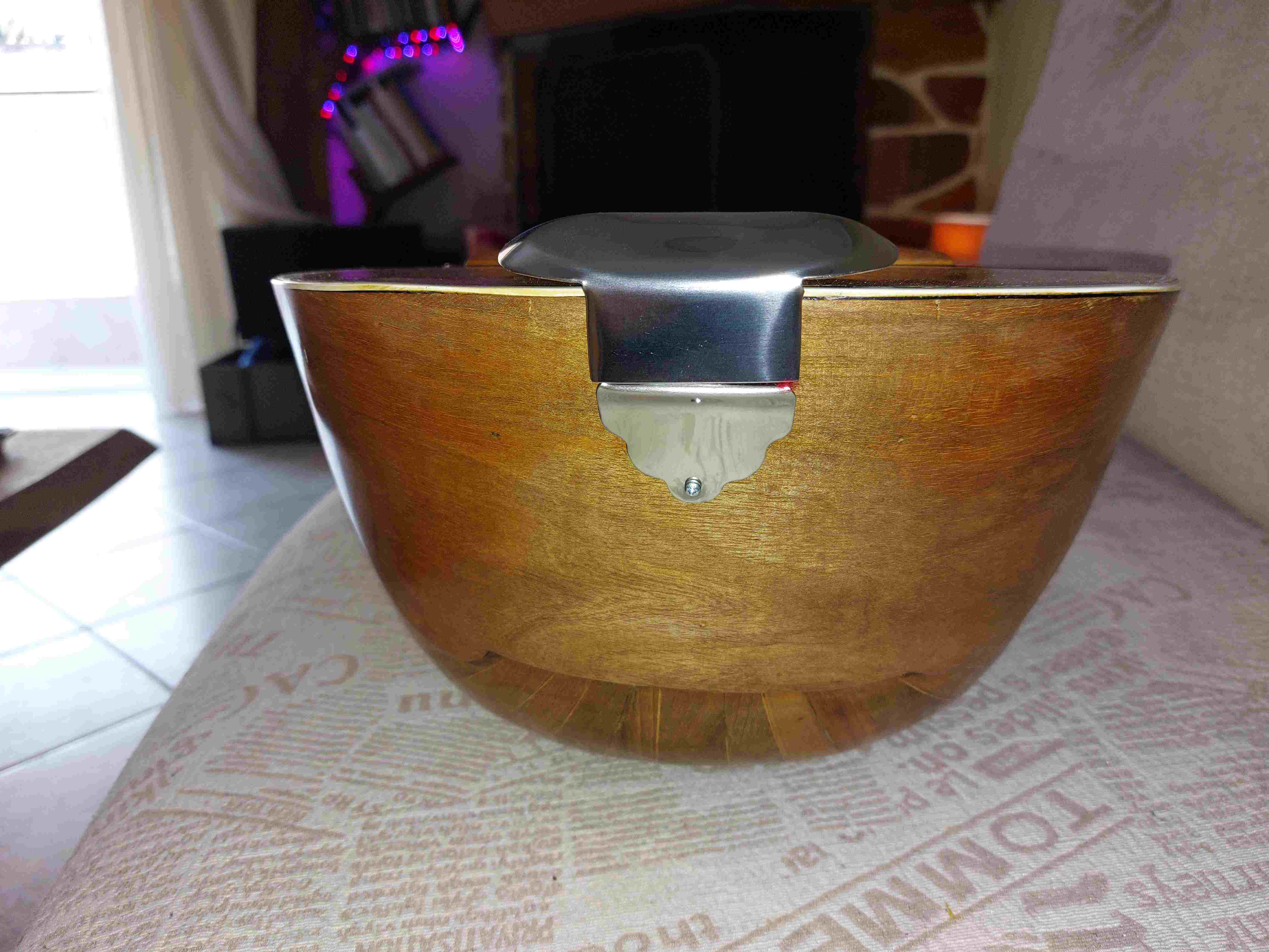

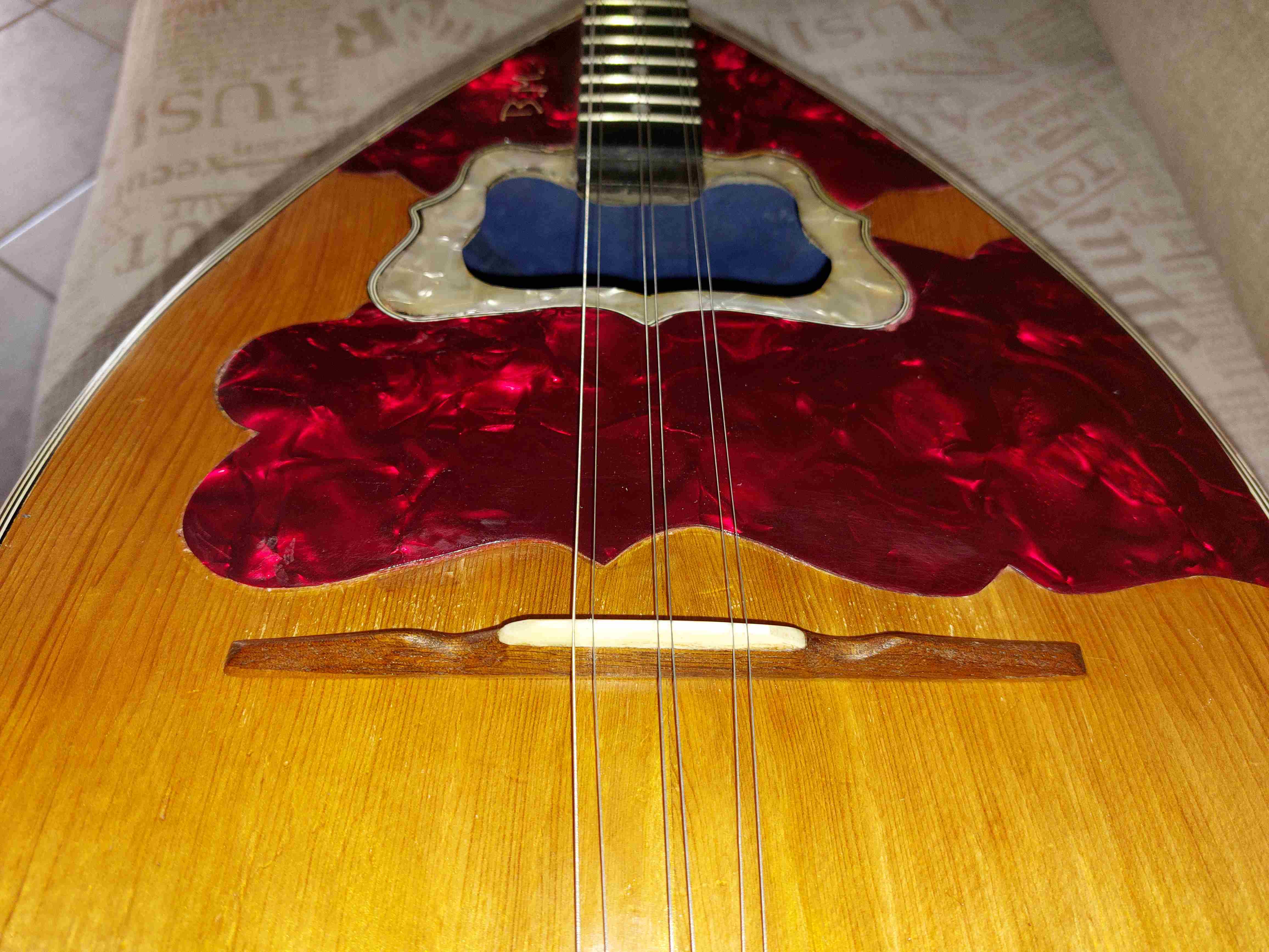

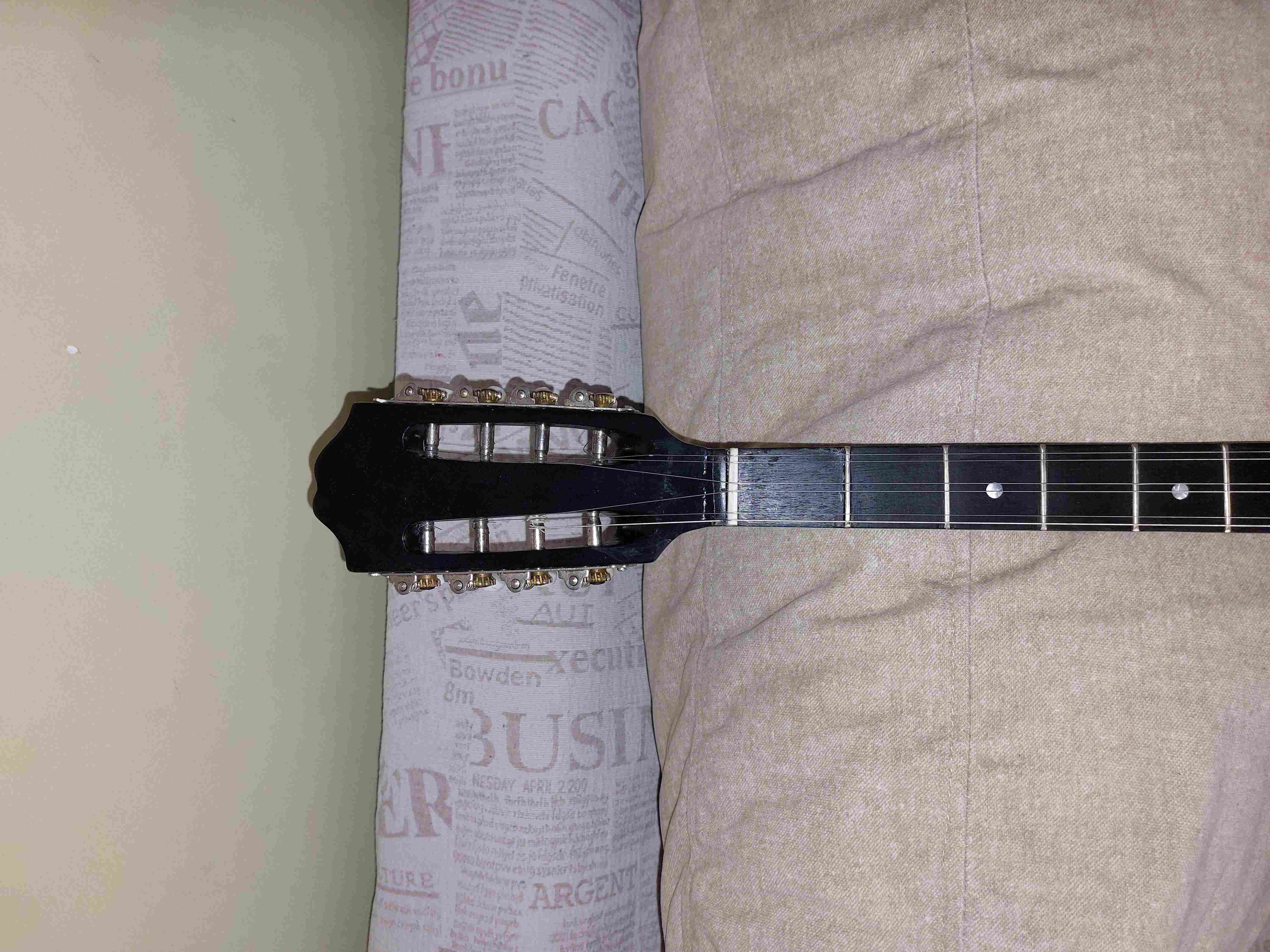

Μανικο και καραολο εγιναν μαυρα οπως και στην αρχικη του κατασταση. Αφου τριφτηκαν μεχρι 400αρι γυαλοχαρτο, περαστηκε σηλερ νιτρου. Ξανα τριψιμο με 400αρι, στοκαρισμα καποιων μικροατελειων, και περασμα  3 χερια ακρυλικο μαυρο με σπρεϊ. Παρολο που το σποτελεσμα ηταν αρκετα καλο, περαστηκαν κσι σπο πανω 2 χερια λουστρο μπαλας, οχι με μεγαλη επιξελεια ειναι η αληθεια. Στο καπακι κολληθηκαν οι ασετοπαστες με βενζινοκολλα. Σε καποια κομματια της ασετοπαστας ειχε γδαρσιματα οποτε περαζτηκε με 320-400 γυαλοχαρτο και 2 χερια λουστρο μπαλας μαζι με καραολο και μανικο.
Τωρα περιμενουμε λιγο να τραβηξουν τα λουστρα, περναω κλειδια και χορδοκρατη και παμε για αρματωμα.
Ετοιμαστηκε κι ο καβαλαρης και το κοκκαλο.

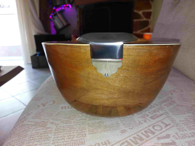

Αρχικα ειχε μηδενικο ταστο και ταστο στον καβαλαρη. Και τα δυο αντικατασταθηκαν με κοκκαλο. Ο καβαλαρης ηταν απο μαονι με ενα φιλετο μαλλον κελεμπεκι για να παρει υψος.  Τον κρατησα απλα εκανα μια μικρομετατροπη  για να μπει το κοκκαλο και τον αλαφρυνα λιγο. Περαστηκε 2 χερια γομαλακα. Επισης φτιαχτηκε σωστα η καμπυλοτητα του στο σημειο της επαφης με το καπακι γιατι οι ακρες δεν παταγαν καλα.

Το πρωτο ταστο τριζει γιατι του εδωσα λιγο κλιση προς τα πισω επιτηδες περιμενοντας να παρει λιγο  με τις τασεις. Αν δεν παρει θα του βαλω ενα πιο ψηλο ταστο. Το action ειναι μεγαλο, αλλα θα περιμενω τουλαχιστον μια εβδομαδα να δω πως θα συμπεριφερθει το μανικο πριν τις χαμηλωσω.

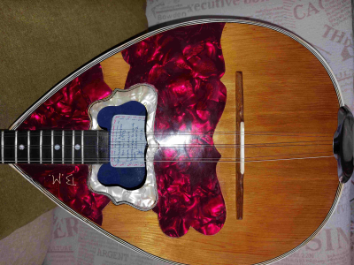

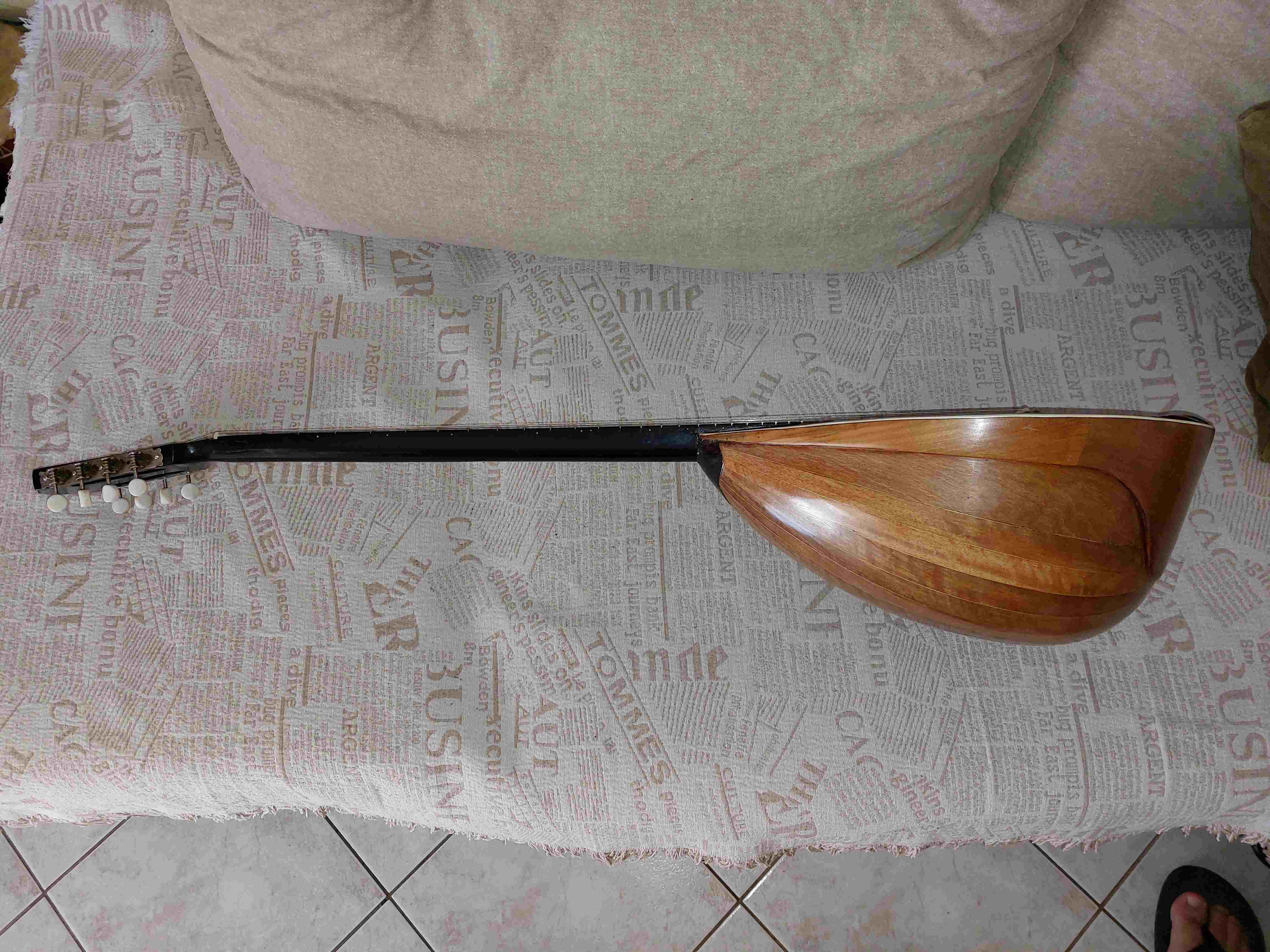

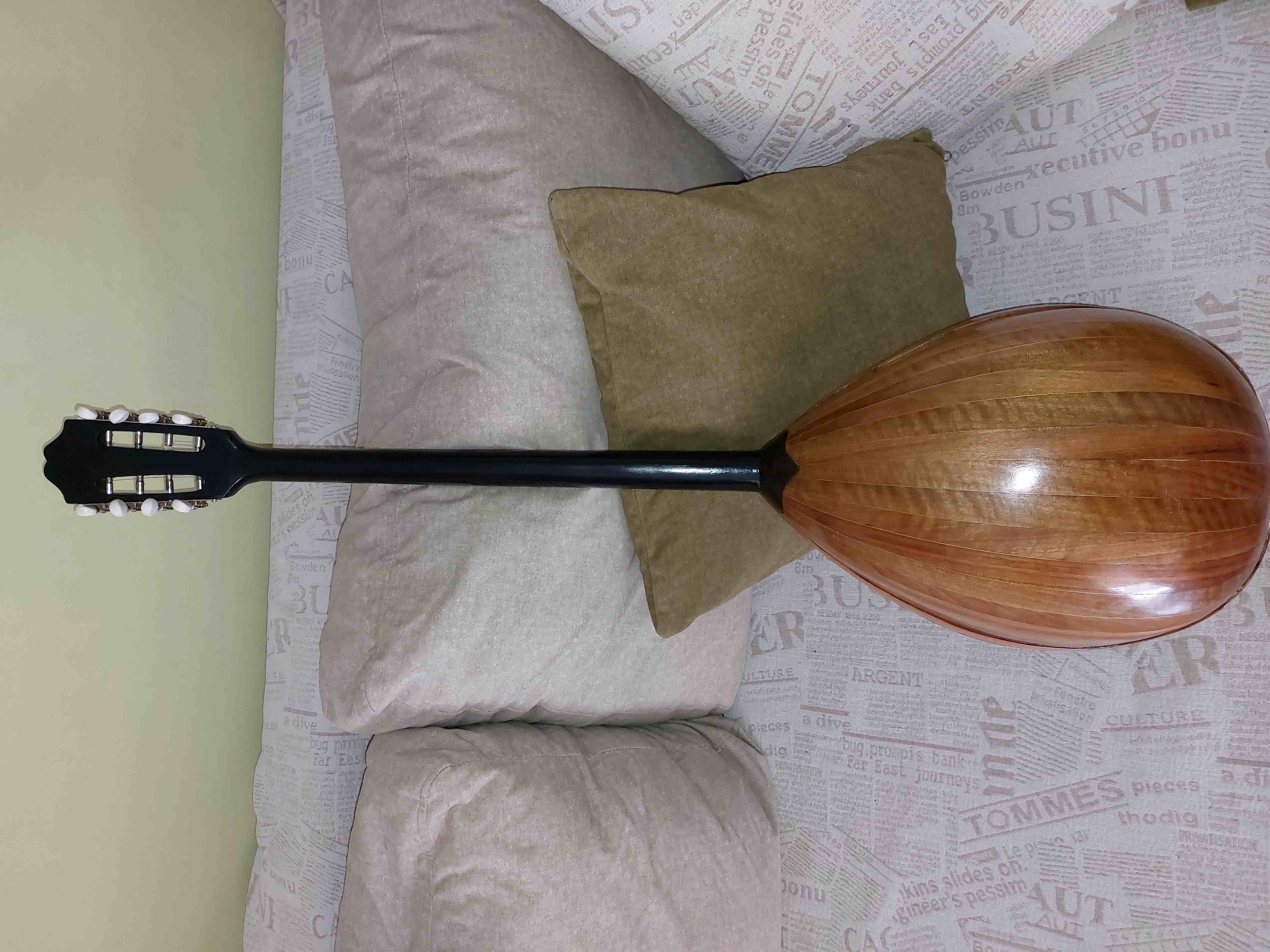

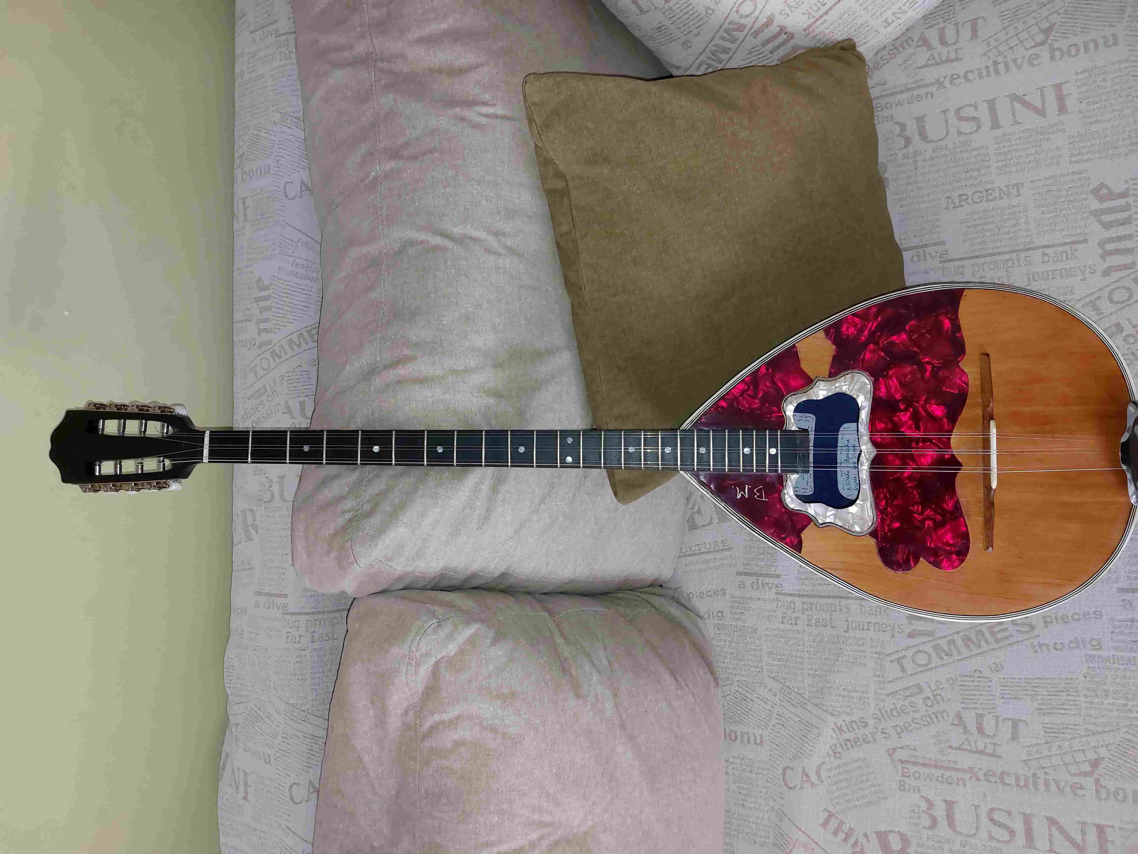

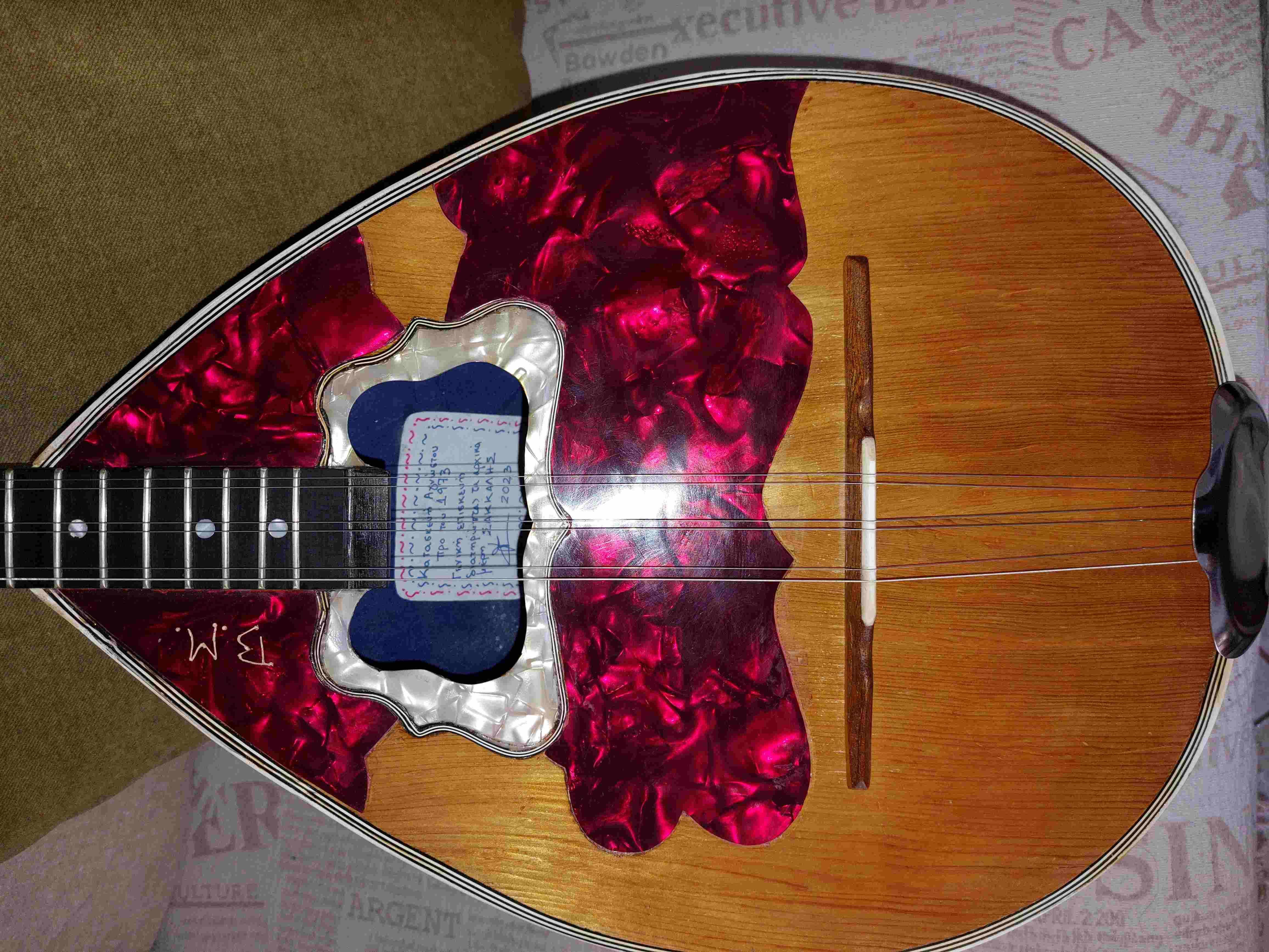

Η επισκευή ολοκληρώθηκε και το όργανο περιμένει να το παραλάβει ο ιδοκτήτης του.
Περάστηκε ένα ψηλότερο τάστο αντικαθιστώντας το πρωτο τάστο που έτριζε καθώς δεν γύρισε το όργανο.
Τελευταία εκκρεμότητα ήταν να λεπτύνω το μπράτσο που είναι χοντρό και λογικά με πάιρνει καθώς δεν γύρισε το μπράτσο αλλά το φοβάμαι. Θα το κρατλησει ο ιδιοκτήτης του και θα του πω να το ξαναδούμε μετά το φθινόπωρο.
Το όργανο είναι πλέον λειτουργικό. Το action του είναι ικανοποιητικό, είναι αρκετά μαλακό. Ο ήχος του είναι καλός. Δεν είναι ο πιο πρίμος των προπολεμικών που μου αρέσει αλλά πιο πολύ μοιάζει με τα σύγχρονα μπουζούκια.
Του πέρασα καινούργιες χορδές (Mastro) για να αλλάξω το ταλαιπωρημένο σετ (Laouto extra) από τα πολλά σεταρίσματα (βγήκανε και μπήκανε πολλές φορές) αλλά δυστυχώς οι καινούργιες δεν είναι εντάξει  και αφήνουν ένα τρίξιμο στην ΛΑ που ακούγεται και στο ηχητικό. Βαρέθηκα να τις ξαναλλάξω και τις άφησα έτσι να τις αλλάξει ο ιδιοκτήτης με την πρώτη ευκαιρία. Το ενδιαφέρον είναι πως το όργανο με το παίξιμο στρώνει και βελτιώνεται ο ήχος όπως ένα καινούργιο όργανο.
