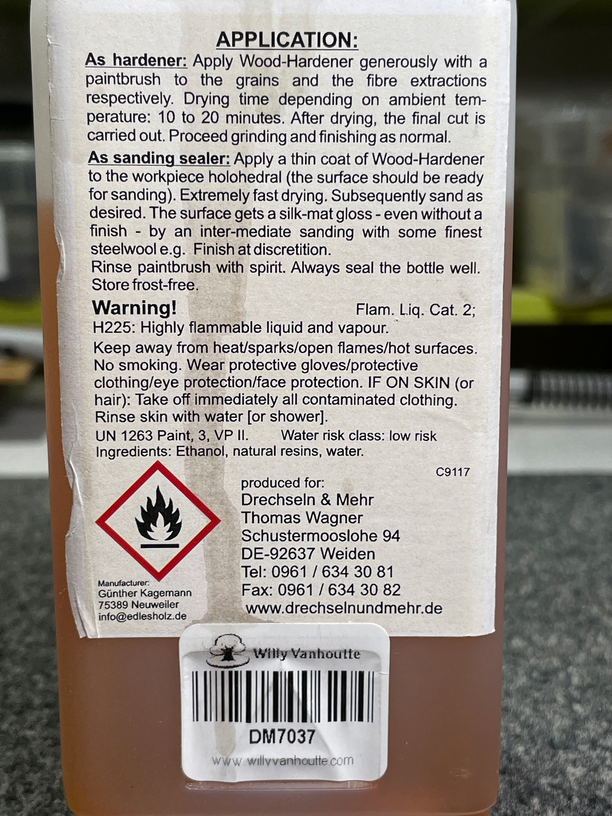

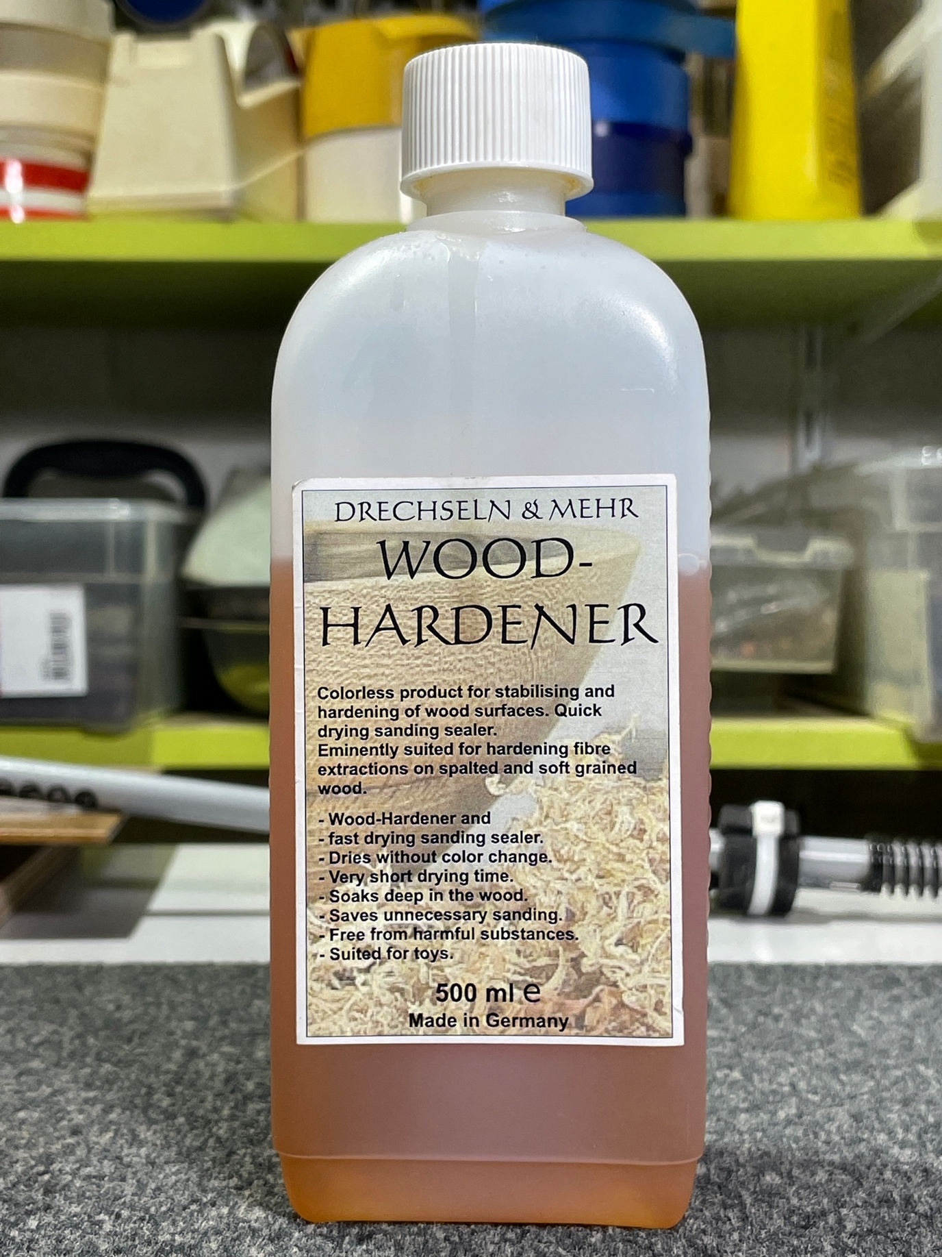

Αυτή η προεργασία πού γράφεις , πώς την ζητάς ; Έχει όνομα μάρκα ; Και το βερνίκι στό μαύρο μπουκάλι που δείχνεις , υπάρχει στην Ελλάδα ;
Λάμπρο, το υλικό προεργασίας που χρησιμοποιώ το πήρα από έμπορο στο Βέλγιο. Πιθανόν να στέλνουν και στην Ελλάδα αλλά δεν ξέρω με τι όρους.
Εδώ σε συσκευασία κιλού: https://www.willyvanhoutte.com/fr/produits-de-traitement-du-bois/pretraitement/stabilisateur-et-bouche-pores-1000-ml-dm7038/?sp=iOxshoFgT6KRelz0oZ1SJSGNozSW399ovH01kXYeAamJvzCf8tFQUQ_3D_3D
Το σαιτ του κατασκευαστή είναι αυτό: https://www.drechselnundmehr.de/ .
Να και το προϊόν (σε συσκευασία μισού κιλού) https://www.drechselnundmehr.de/d-m-holz-festiger-500-ml/
αλλά αυτοί στέλνουν μόνο σε Γερμανία και Αυστρία.
Δε γνωρίζω αν εισάγεται στην Ελλάδα.
Ακολουθούν φωτο από τις ετικέτες μπρος-πίσω
