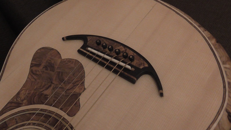

Σήμερα τελείωσα τόν καβαλλάρη καί τόν λάδωσα ἕνα χέρι . Προηγουμένως πρόσθεσα καί κάτι στά.....μουστάκια :
Στά τελειώματά του , ἀπ' τίς δύο μεριές , κόλλησα μέ κυανοακρυλική ἀπό 1 κομματάκι ἐλιᾶς καί 1 κομματάκι ἔβενο . Σέ 2-3 ὡρίτσες ἔτριψα προσεκτικά .
Ἐδῶ τελειωμένος καί λαδωμένος .
Καί μιά φωτογραφία πρίν τά παραπάνω , πῶς θά δείξη ὅταν κολλήση στήν κανονική του θέση :
Οἱ συνεδρίες τοῦ λούστρου συνεχίζονται......

Φίλοι καλημέρα καί χρόνια πολλά ,
Ἀφοῦ τελείωσα τήν διαδικασία βερνικώματος μέ τήν γομαλάκα ( χωρίς νά λείψη καί ἡ περιπέτεια πού μέ ἀνάγκασε , μετά ἀπό ἀρκετές συνεδρίες βερνικώματος νά τρίψω ὅλο τό ὄργανο καί φτοῦ κι ἀπό τήν ἄρχή , διότι εἶχαν δημιουργηθῆ ἐμφανῆ κυκλικά σημάδια ἀπ' τό παραφινέλαιο πού δέν μποροῦσα ν' ἀπαλείψω ) , κόλλησα τόν καβαλλάρη μέ ἕναν ἁπλό μακρόστενο τάκο πού ἔκοψα καί πλάνισα , ὅπως εἶδα σέ διάφορα ξενόγλωσσα βιντεάκια , πολύ εὐκολώτερη μέθοδος ἀπ' αὐτή τῶν σφικτήρων :
Πρίν κολλήσω τόν καβαλλάρη , ἀφοῦ τόν ἐφάρμοσα πρόχειρα μέ χαρτοταινίες στήν ἀκριβῆ του θέση , πέρασα τό τρυπάνι στίς ἀκριανές του τρῦπες τρυπῶντας καί τό καπάκι . Ἔτσι , μέ τήν ἐφαρμογή 2 πείρων πού θά περνοῦσαν ἀπ' τίς τρῦπες καβαλλάρη - καπακιοῦ , ἕνας ἀπό κάθε μεριά , καί πίεση κατά τήν κόλληση , ὁ καβαλλάρης θά κολλοῦσε στήν προαποφασισμένη θέση χωρίς νά μετακινηθῆ - γλυστρίση ἀπό τήν κόλλα . Ἀντίστοιχες τρῦπες ἀνοίχτηκαν καί στόν τάκο , ὥστε αὐτοί οἱ 2 πεῖροι , πού στήν πραγματικότητα ἦταν λεπτές βίδες πού χωροῦσαν στίς τρῦπες ( διαμέτρου 3 χιλ. ) καί μακρυές ὥστε νά βιδωθῆ παξιμάδι κάτω ἀπ' τό καπάκι , νά περάσουν καί ἀπ' αὐτόν . Ἔτσι , ἀφοῦ ἄλοιψα τήν κόλλα στό καπάκι μέ προσοχή νά μή φθάσω στό ὅριο τοῦ περιγράμματος τοῦ καβαλλάρη καί ξεράση ἡ κόλλα , ἁπλῶς πέρασα τίς βίδες μέσα ἀπό : τάκο - καβαλλάρη - καπάκι , μία ἀπό κάθε μεριά , καί ἔσφιξα τά παξιμάδια στό κάτω μέρος τοῦ καπακιοῦ , βάζοντας τό χέρι μου μέσα ἀπό τήν ἠχητική ὀπή .
Γιά τό κόλλημα τῶν " μουστακιῶν " ἄνοιξα 2 τρῦπες πιό ἔξω στόν τάκο καί ἐφάρμοσα μέ μοῦφες αὐτές τίς 2 βίδες μέ βίδωμα allen , καί μ' αὐτές λογάριαζα νά πίεζα τίς λεπτές προεκτάσεις τοῦ καβαλλάρη , πού ἀπεῖχαν 1 χιλ. στήν ἄκρη γιά νά πατήσουν στό καπάκι , γιατί δέν ἔτριψα τό κάτω μέρος τοῦ καβαλλάρη στό καπάκι ὅσο ἔπρεπε - βαρέθηκα . Τελικά δέν χρησιμοποίησα αὐτές τίς βίδες , ἀλλά 2 ἁπλές σφῆνες ἀπό λεπτό κόντρα πλακέ γιά νά " πειθαναγκάσω " ( ἀκοῦς Στέργιε ; ) τίς 2 λεπτές προεκτάσεις νά κολλήσουν κι αὐτές .
Τήν ἄλλη μέρα , ἀφοῦ ἀπομάκρυνα τόν τάκο , νά πῶς δείχνει τώρα ὁ καβαλλάρης :
Ἔχω ἀρχίσει ἀπό χθές καί τό σετάρισμα πού ἔγινε σχετικά εὔκολα . Τώρα τρίβω τά σιδεράκια τῶν τάστων ὥστε νά ξαναγίνη ἡ κορώνα τους καί νά γυαλίσουν . Μοῦ μένει ἐπίσης καί τό γυάλισμα τοῦ ὀργάνου καί νά ἁρματώσω . Ἐλπίζω νά τελειώσω σύντομα .
Συνεχίζεται......

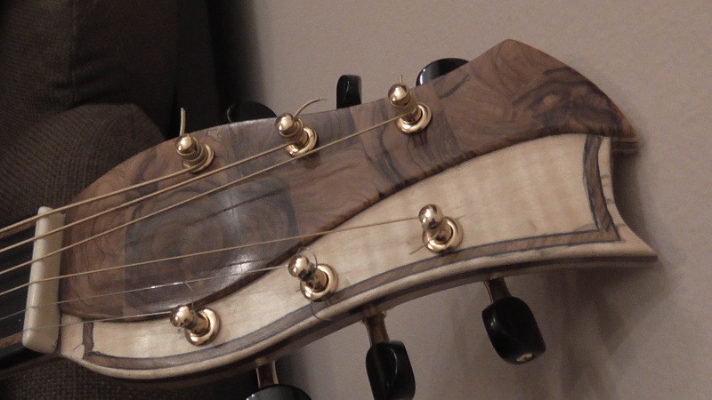

Φίλοι καλησπέρα καί χρόνια πολλά !!!!
Ἐπί τέλους τελείωσε καί ἡ τρίτη λαϊκή κιθάρα , οὔτε τῆς Ἄρτας τό γεφύρι ἕνα παρᾶγμα.....
Σήμερα τό πρωϊ ἔτριψα πάλι τήν ταστιέρα μέχρι γυαλόχαρτο 5000 ( τόν ἔβενο ) πού εἶχε γίνει χάλια , καί τήν λάδωσα , πέρασα ὅλη τήν κιθάρα μέ τήν ἀλοιφή Black Bison , πού δέν τήν γυάλισε καί ἰδιαίτερα νά πῶ τήν ἀλήθεια , παρ' ὅλο πού τήν ἔτριψα μέ μάλλινη ἐπιφάνεια - ἐξάρτημα ἔκκεντρου τριβείου μέ velcro ) , ἄνοιξα τίς τρῦπες στόν καβαλλάρη γιά τούς πείρους συγκρατήσεως τῶν χορδῶν , χάραξα τόν ἄνω καβαλ-λάρη σύμφωνα μέ τό σχέδιο τοῦ βιβλίου καί τόν τοποθέτησα χωρίς νά τόν κολλήσω ( ἔγινε λίγο ὑψηλός γιατί δέν χρησιμοποίησα μισομόλυβο , ἀλλά θά τόν κατεβάσω ) , τοποθέτησα τά κλειδιά στίς ἕτοιμες τρῦπες πού εἶχα ἀνοίξει καί τελικά πέρασα τίς χορδές , κάτι παλιές ἀπό τίς προηγούμενς κιθάρες , πού τίς κρατῶ γιά δοκιμαστικές , ὥσπου νά τραβήξη γιά μερικές ἡμέρες , καί μετά θά περάσω τίς κανονικές .
Ὁ ἦχος της , ὅπως τόν περίμενα καί τόν ἤθελα , μπάσσος . Καί εἶναι πολύ φυσικό μέ τόση ποσότητα ἀέρα στό σκάφος . Πάντως , καί στό βιβλίο τό ἀναφέρει , ὅτι εἶναι ὁ κυριώτερος τρόπος γιά νά γίνη τό ὄργανο μπάσσο , εἶναι νά αὐξηθῆ ὁ ὄγκος τοῦ ἀέρα στό σκάφος ( ἐκτός τοῦ λεπτοῦ καπακιοῦ καί τοῦ μεγάλου μεγέθους τῆς ἠχητικῆς ὀπῆς ) .
Ἡχητικό δεῖγμα θ' ἀνεβάσω ὅταν τακτοποιηθῆ πλήρως τό ὄργανο . Παρακάτω μερικές φωτογραφίες :

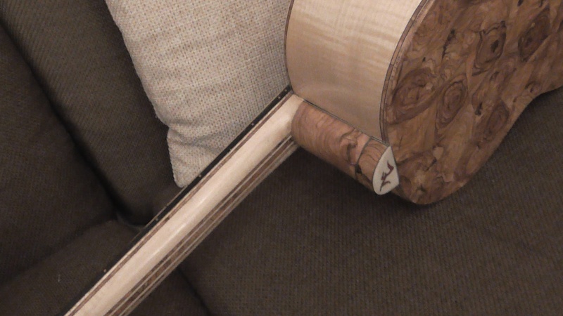

....μερικές ἀκόμη :
Σᾶς εὐχαριστῶ ὅλους πού περπατήσατε μαζί μου σ' αὐτό τό πράγματι μαγευτικό ταξείδι , γιά τήν ὑπομονή τού δείξατε στήν τόσο χρονοβόρα κατασκευή , ἀλλά περισσότερο γιά τίς συμβουλές σας πού ἦταν πολύ-τιμες γιά μένα , καθώς ἐπίσης καί γιά τό κουράγιο πού μοῦ δίνατε μέ τίς παραινέσεις καί τίς ἐπιβραεύσεις σας !!!! Πραγματικά , χωρίς ἐσᾶς δέν θά πετύχαινα τίποτε !!!!
