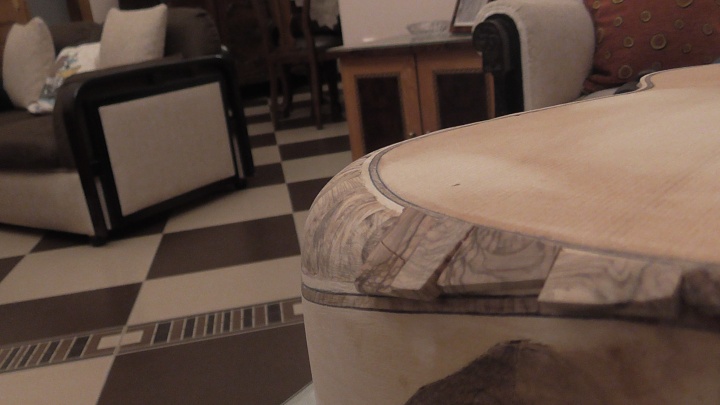

Μιά φωτογραφία ἀκόμη γιά τό πῶς ἔδειξε τό λοξοτμημένο ὑποβραχιόνιο ἀπό τό πλάϊ , δηλαδή πῶς φαίνεται ἡ καμπύλη του ἐπιφάνεια :
Μπορεῖ ὅλη ἡ διαδικασία νά εἶναι χρονοβόρα καί λεπτομερής ( σκίζεις τήν τρίχα στά 7 ἕνα πράγμα ) , ἀλλά συγχρόνως πολύ ἐνδιαφέρουσα καί συναρπαστική !!!! Δέν εἶναι τόσο δύσκολη ὅσο φαίνεται.....
Συνεχίζεται.....

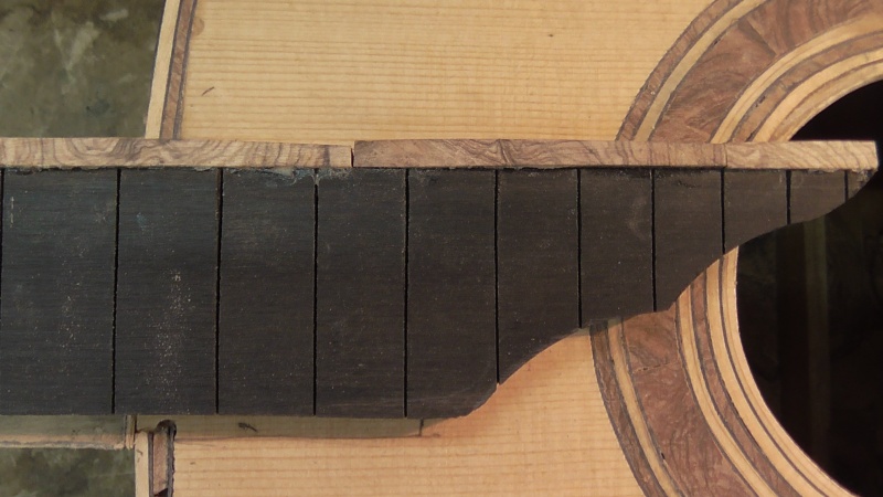

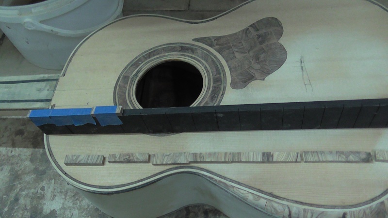

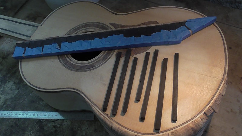

Συνέχεια τῆς κατασκευῆς μέ τήν ταστιέρα , μαζεύεται τό πρᾶγμα σιγά - σιγά !!!
Εἶχα ἀπό παλιά μιά ἐβένινη ταστιέρα , ἀλλά ἦταν λίγο στενή , εἶχε φάρδος σ' ὅλο της τό μῆκος 47 χιλ. - παραλληλόγραμμη  μέ πάχος 10 χιλ. πού τό κατέβασα σέ 8 .
Ἡ κιθάρα πού κατασκευάζω χρειάζεται ταστιέρα μέ φάρδη : στόν ζυγό 46 χιλ. καί στήν ἔνωση 56 χιλ. ( μοῦ βγῆκε λίγο στενή αὐτή ἡ διάσταση , ἤθελε 57 χιλ. σύμφωνα μέ τό σχέδιο Ἀπαρτιάν ) .
Προκειμένου νά τήν χρησιμοποιήσω , ἀλλά καί νά δημιουργήσω κι ἕνα σχεδιάκι , τήν ἔκοψα δημιουργῶντας : στόν ζυγό φάρδος 36 χιλ. καί στήν ἔνωση 46 χιλ. Τά ὑπόλοιπα 10 χιλ. ( 5 χιλ. ἀπό κάθε πλευρά ) , θά τά συμπληρώσω μέ :
1. Βέργες ἀπό ξῦλο ἐλιᾶς πού θά ἔχουν πάχος ὅσο καί ἡ ταστιέρα ( τελικό 7 χιλ. ) , καί φάρδος 3 χιλ. καί
2. Βέργες ἀπό ἔβενο ίδίου πάχους μέ τήν ἐλιά καί φάρδους 2 χιλ. Δέν ἔχω ἑνιαία βέργα , ἀλλά θά ἐνώσω 4 - 5 βέργες σέ κάθε πλευρά ὥστε νά μή διακρίνονται οἱ ἐνώσεις . Τίς βέργες τίς ἔκοψα ἀπό τό
περίσσευμα τῆς ταστιέρας .
Τήν ταστιέρα τήν χάραξα ὅταν ἦταν ἀκόμη παραλληλόγραμμη σέ κλίμακα 63 ἑκ. Μετά τῆς ἔδωσα τίς πιό πάνω διαστάσεις . Παρακάτω φαίνονται τά κομμάτια τῆς ἐλιᾶς πού ἔχω κόψει καί 2 - 3 τά ἔχω κολλήσει στό πάχος τῆς ταστιέρας μέ χαρτοταινίες :
Κολημένα ὅλα τά κομμάτια ἀπ' τή μιά πλευρά :
"Η μιά πλευρά κόλλησε καί βγὴκαν οἱ χαρτοταινίες . Τό φάρδος ἀπ' τίς βέργες τῶν ἐλιῶν βέβαια , εἶναι μεγαλύτερο τῶν 3 χιλ. , ἀλλά θά τριφτοῦν ὅλες μαζί στό τριβεῖο τάνκς , καί θά πάρουν τὀ τελικό τους φάρδος .
Στό τέλος τῆς ταστιέρας , ἔκανα καί ἕνα σχεδιάκι γιά τό τελείωμά της :
Μετά κόλλησα καί τίς βέργες τῆς ἐλιᾶς καί ἀπ' τήν ἄλλη μεριά , καί ἐπίσης κόλλησα κομμάτια ἐλιᾶς καί στό καμπύλο τελείωμα τῆς ταστιέρας , ἀφοῦ τά ταίριαξα ( ἀρκετά καλά ) σ' αὐτό . 'Επίσης , ἔκοψα καί τίς βέργες τοῦ ἐβένου , καί τίς ξεχόνδρισα στό τριβεῑο τυμπάνου .
Προτοῦ κολλήσω τίς ἐβένινες βέργες στίς ἔξω μεριές τῆς ταστιέρας , θά τρίψω προσεκτικά τίς ἐλιές πού ἔξέχουν , καί θά προεκτείνω τίς πριονιές τῶν αὐλακιῶν τῶν τάστων καί στίς ἐλιές , καί θά τίς τρίψω στό πάχος , ὥστε νά ἀποκτήσουν καί στίς 2 πλευρές τό φάρδος τῶν 3 χιλ. Μετά θά κολλήσω τίς ἐβένινες βέργες , πού κι αὐτές θά τίς τρίψω , ἀφοῦ κολλήσουν , γιά νά ἀποκτήσουν ὅλες φάρδος 2 χιλ. , ἀλλ΄αὐτές δέν θά τίς πριονίσω , διότι στά τάστα πού θά τοποθετήσω , θά κόψω λίγο στήν ἄκρη τόν κάθετο ἄξονα κάθε τάστου , ὥστε ἀπ' τό πλάϊ νά φαίνεται μόνο ἡ κορώνα του .
Ἐπισης σκέφτομαι , ἀφοῦ διαμορφωθῆ ἡ ταστιέρα καί πρίν τοποθετήσω τά σιδεράκια τῶν τάστων , νά ἐνθέσω στά τάστα : 3ο , 5ο , 7ο , 10ο , 12ο κ.λ.π. παραλληλόγραμμα τεμάχια ξύλου ἐλιᾶς , σόκορο κομμένης πάχους 2 χιλ.΄σκάβοντας τόν ἔβενο μέ τόν ταχυτροχό , καί στό τέλος θά τρίψω ὅλη τήν ταστιέρα γιά τό τελικό της πάχος .
