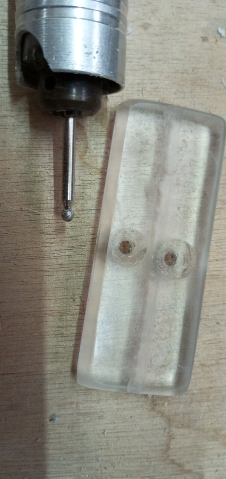

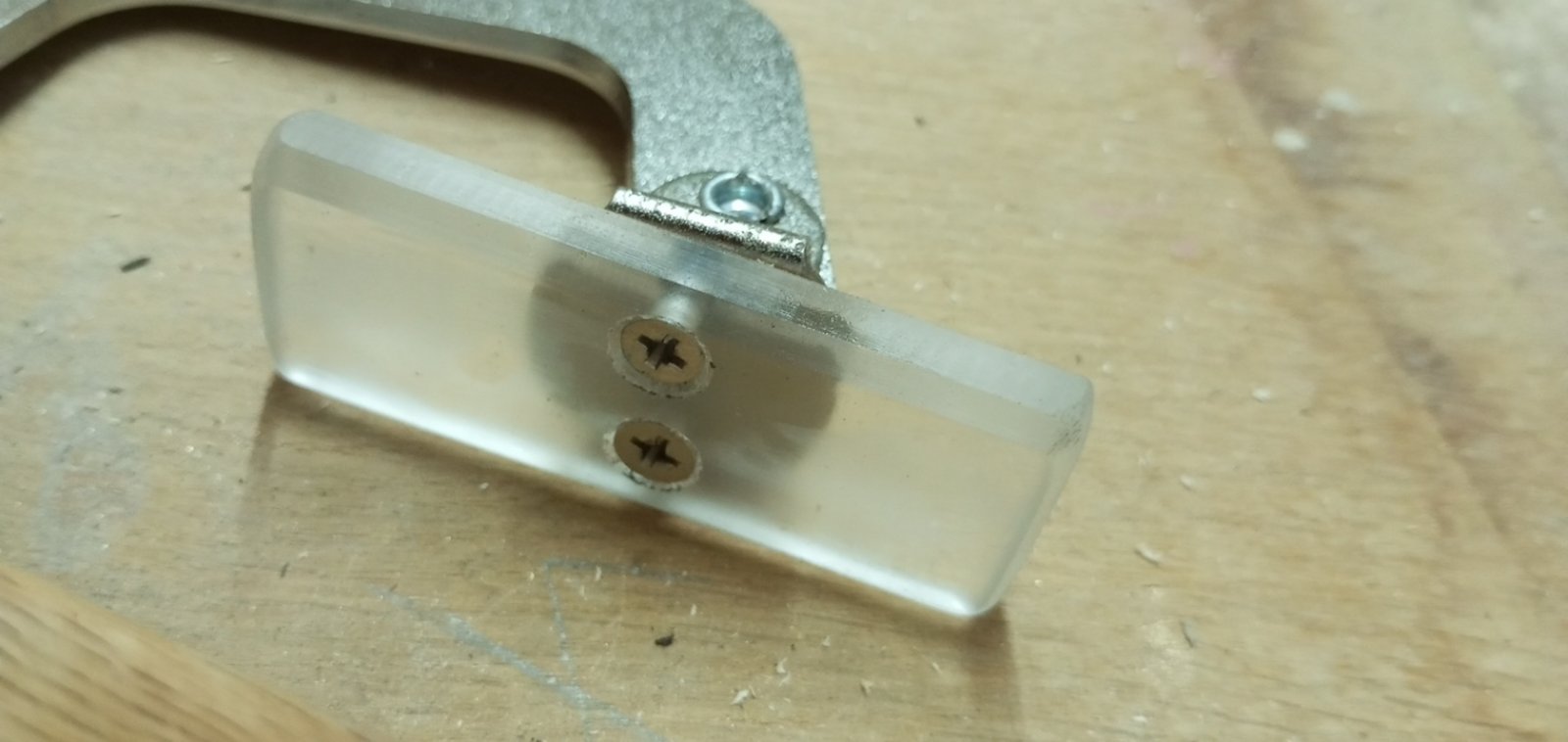

Τέρμα καί ἡ ταστιέρα , σήμερα τό πρωϊ απ' τίς 6.00 δουλεύω . Μάλιστα μεταποίησα καί μιά λαμαρινοτανάλια στό γνωστό ἐργαλεῖο πιέσεως τῶν τῶν σιδερακίων τῶν τάστων στίς αὐλακιές τῆς ταστιέρας :
Ἐπειδή ὅμως ὁ φίλος μου καί συνάδελφος στήν ἰστοσελίδα ὁ Γιῶργος ὁ Παγάνης πού μοῦ ἔδειξε πῶς νά μεταποιήσω τό ἐργαλεῖο , μοῦ εἶπε πώς εἶναι δύσχρηστο , ἐπειδή ὅταν πᾶς νά πατήσης τό σιδεράκι στήν σχισμή αὐτό ἀνατρέπεται , ἄνοιξα μιά αὐλακιά κατά μῆκος τοῦ πλεξιγκλάς πού πατάει τό τάστο μέ ἕνα σφαιρικό φρεζάκι , καί ἔτσι τό τό σιδεράκι " καπακώνεται " , δεσμεύεται μέσα στήν αὐλακιά καί ἀφ' ἑνός μέν δέν ἀνατρέπεται , ἀφ' ἑτέρου μπαίνει τέλεια μάσα στήν σχισμή :
Ἡ αὐλακιά στό πλεξιγκλάς δέν πολυφαίνεται διότι αὐτό εἶναι διαφανές . Μέ τό φρεζάκι πού φαίνεται δίπλα γίνεται εὐκολώτατα χωρίς ὁδηγό , μόνο μέ τό χέρι .

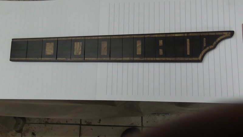

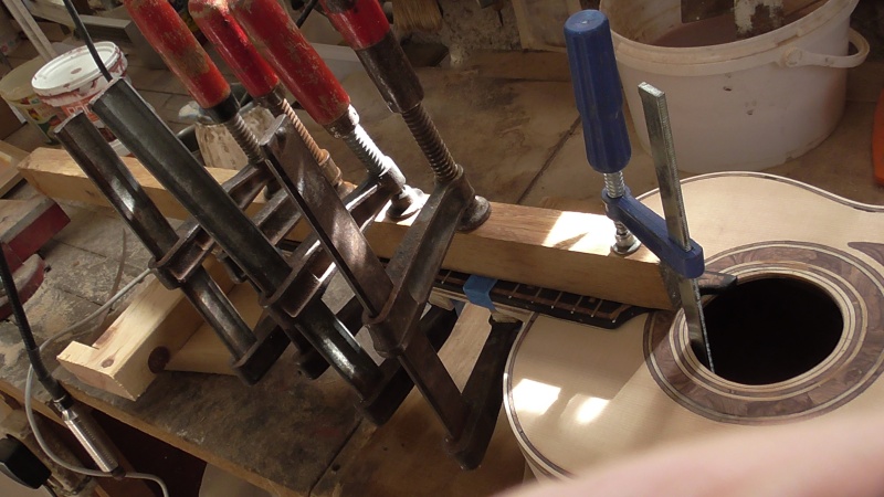

Ἡ τελειωμένη ταστιέρα :
Δυστυχῶς μοῦ στραβοκόλλησε , γιατί δέν ἔκανα τό κόλπο μέ τά καρφάκια , ἐπειδή ἔβαλα ὅλα τά τάστα καί βαρέθηκα μετά νά βγάλω 2 καί νά τρυπήσω μέ ψιλό τρυπανάκι . Ἄντε τώρα , ξεκόλλα νά σέ δῶ.....

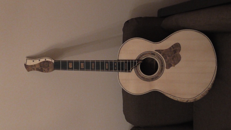

Τελείωσα σήμερα μέ τά τριψίματα μέχρι 1500 καί μπορῶ νά πῶ πώς εἶμαι ἀρκετά εὐχαριστημένος μέ τό ἀποτέλεσμα . Λάδωσα τήν ταστιέρα , πέρασα καί ἕνα χέρι ἐμποτισμό , αὔριο ἄλλο ἕνα , ἐφαρμογή τῆς ἐλαφρόπετρας γιά κλείσιμο τυχόν τρυπῶν καί ἀκολούθως βερνίκι . Παρακάτω μερικές φωτογραφίες :
Τό βάρος της βγῆκε λίγο τσιμπιμένο , μᾶλλον λόγω τῆς πλάτης......

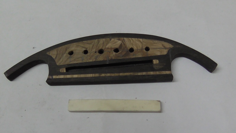

Αὐτές τίς μέρες , ἀσχολήθηκα μέ τόν καβαλλάρη καί κατασκεύασα τόν παρακάτω :
Ἀφοῦ , ὅταν εἶχε ἀκόμη παραλληλεπίπεδο σχῆμα , ἔσκαψα μέ τόν ταχυτροχό  , σύμφωνα μέ τίς ὁδηγίες τοῦ βιβλίου , λοξά τήν αὐλακιά γιά τό κόκκαλο , σκέφτηκα νά τόν διακοσμήσω μέ τεμάχια ξύλου ἐλιᾶς σόκορο , ὅπως τήν πεναριά . Ἔτσι ἔσκαψα ἕνα σκάμμα μέ τό ἴδιο ἐργαλεῖο σέ βάθος 2,5 χιλ. , καί ταίριαξα μέ κόλλα κομμάτια ἐλιᾶς . Στό μπροστινό μέρος , πρός τήν ροζέττα , κόλλησα μιά βέργα πάχους 2 χιλ. ἐλιᾶς καί ἀπό δίπλα μιά βέργα ἐβένου πάχους 3 χιλ. Ἔτσι , ἐνίσχυσα καί τήν περιοχή πού θά ζμπρώνει τό κόκκαλο πιεζόμενο ἀπό τίς χορδές πρός τήν ροζέττα , " διά πᾶν ἐνδεχόμενον "........στό δεξιό καί ἀριστερό μέρος τῆς αὐλακιᾶς κόλλησα 2 κομματάκια ἐλιᾶς , γιατί τό κόκκαλο ἦταν λίγο ἐλλατωματικό στίς ἄκρες .  Μίκρυνε λίγο , ἀπό 8 ἑκ. σέ 7 , ἀλλά δέν θά ἐπηρεάση τήν κατάσταση .
Μετά θέλησα νά τρυπήσω γιά τίς κωνικές καβίλιες πού θά συγκρατοῦν τίς χορδές . ἕκανα ὅμως λάθος στόν ὑπολογισμό , ὡς συνήθως.....δέν ἀφαίρεσα τά 8 χιλ. ( 4+4 ) πού θ' ἀπέχουν οἱ ἀκριανές χορδές ἀπό τίς ἄκρες τῆς ταστιέρας !!! Καί τρύπησα !!!!......
Πῳς θά τό διορθώσω τώρα ;
Ξανά μανά αὐλακιά μέ τόν ταχυτροχό ἀπό τρύπα σέ τρύπα καί ξαναταίριασμα ἄλλα , παραλληλόγραμμα τεμάχια ἐλιᾶς , γιά νά καλυφθῆ ἡ αὐλακιά . Καί νά τό ἀποτέλεσμα :
Ἐν τάξει , γιά κάποιον πού δέν τό ξέρει , δέν εἶναι ἄσχημο , ἐφ' ὅσον εἶναι ἀκανόνιστο καί τό σχέδιο , ἀλλά πρίν ἦταν καλύτερα.....
Μετά σκέφθηκα , αὐτά τά " κεφαλάκια " τῶν κωνικῶν ἐβένινων καρφιῶν πού εἶχα πάρει ἀπό τήν Κίνα , φθηνά καί καλά , νά τά διακοσμήσω στό κέντρο τους ὅπως κάποια ἔχουν ἕνα στρογγυλάκι σεντέφι , ἐγώ νά βάλω ἐλιά . Ἔτσι , τρύπησα προσεκτικά πρῶτα μέ τρυπανάκι 1,5 χιλ. καί μετά μέ 2,5 χιλ. τρῦπες στό κέντρο τοῦ καθενός......
 ......καί ἔβαλα μέ κόλλα λεπτά κυλινδρικά ξυλάκια ἐλιᾶς :
Αὐτά εἶναι ἀκόμη ἄτρριφτα , μόλις ἔχωσα τίς ἐλιές στίς τρῦπες .
