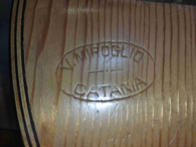

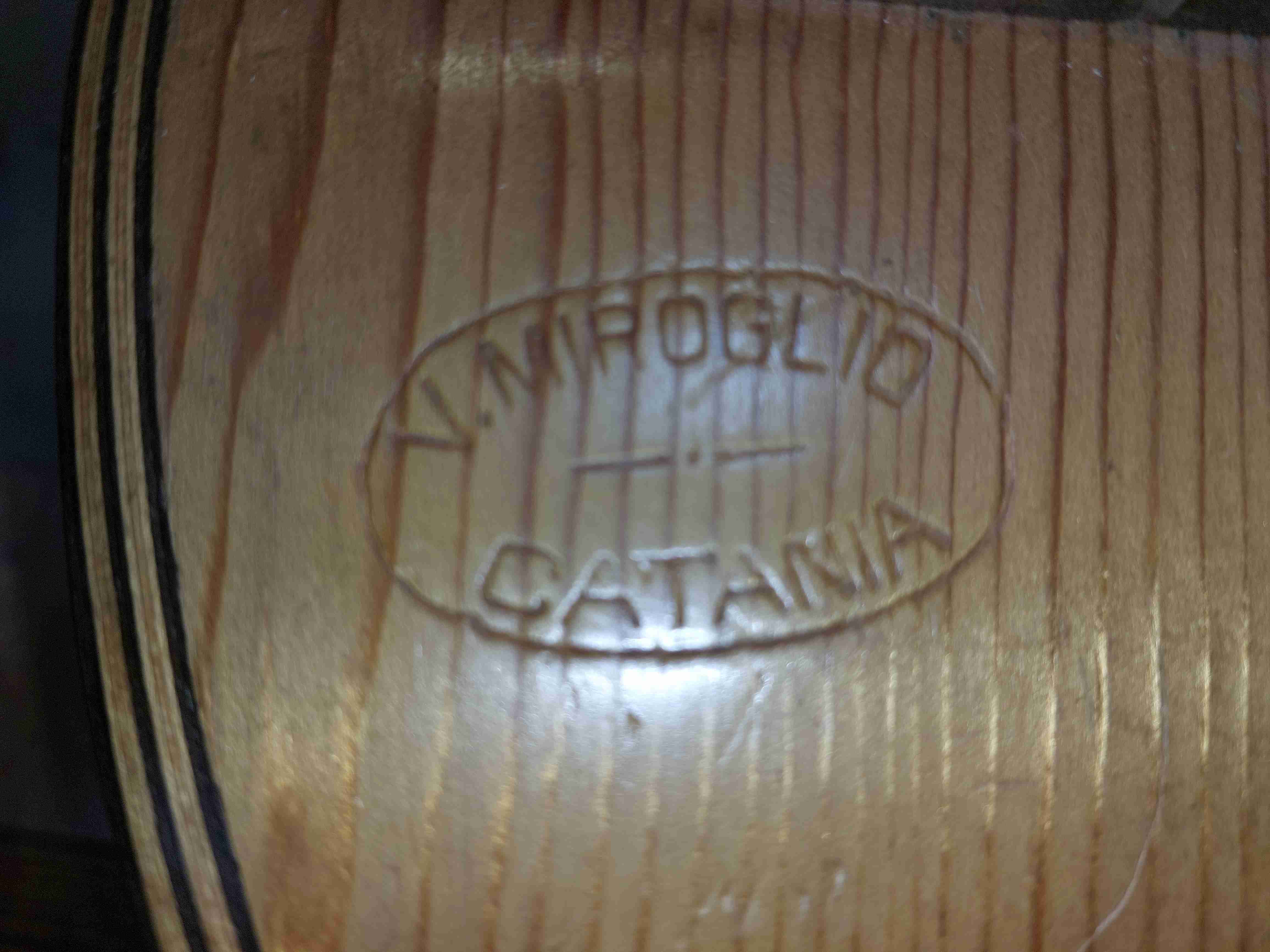

Έφτασε στα χέρια μου για επισκευή το μαντολίνο αυτό από ένα συνάδελφο.
Το όργανο φέρει πυρογραφία V. Miroglio Catania.
Από μία πρώτη έρευνα βρήκα τα παρακάτω:
Η εταιρεία Vincenzo Miroglio ιδρύθηκε το 1908 στην Κατάνια και συνέχισε την επιχείρηση (που ιδρύθηκε το 1862) από τον πατέρα του Giuseppe. Αναλαμβάνοντας, τα παιδιά και τα εγγόνια (το τελευταίο είναι ο Gaetano, γεννημένος το 1934, δεν δραστηριοποιείται πλέον) κράτησαν την εταιρεία ζωντανή μέχρι πριν από λίγα χρόνια. Μέχρι τη δεκαετία του 1970, η εταιρεία ήταν πολύ ενεργή εμπορικά, δουλεύοντας ουσιαστικά για τη Βόρεια Ιταλία και το εξωτερικό, όπως δεκάδες και δεκάδες άλλες βιοτεχνίες κατασκευής βιολιών στην Κατάνια. Εκτός από τη μαζική παραγωγή, όλες αυτές οι εταιρείες πρόσθεσαν μικρότερο αριθμό κομματιών καλύτερης ποιότητας (περισσότερο από αισθητική άποψη). Από κάποιο σημείο και μετά πρόκειται για μία εμπορική εταιρεία για πλήρη γκάμα προϊόντων (π.χ. θήκες, ένθετα κ.α.) σε συνεργασία με άλλες εταιρείες. Από κάποια εποχή και μετά κατασκεύαζε μόνο τα ηχεία και συναρμολογούσε τα μέρη των όργανων βάζοντας την σφραγίδα τους.Η επωνυμία Vincenzo Miroglio μάλλον μετά το 1950 άλλαξε στην πυρογραφία σε Miroglio & Figli  - Catania όταν μπήκε ενεργά ο γιός (figli είναι ο υιός). Η εταιρεία κατασκεύαζε και μπάντζο και κιθάρα (βρήκα στο ίντερνετ μια πολύ όμορφη gypsy guitar) Παρόλο που φαίνεται μια πολύ δραστήρια εταρεία στο ebay  βρήκα μόνο ένα μαντολίνο τους.Με βάση τα παραπάνω το μαντολίνο εκτιμώ πως είναι προ του 1950.

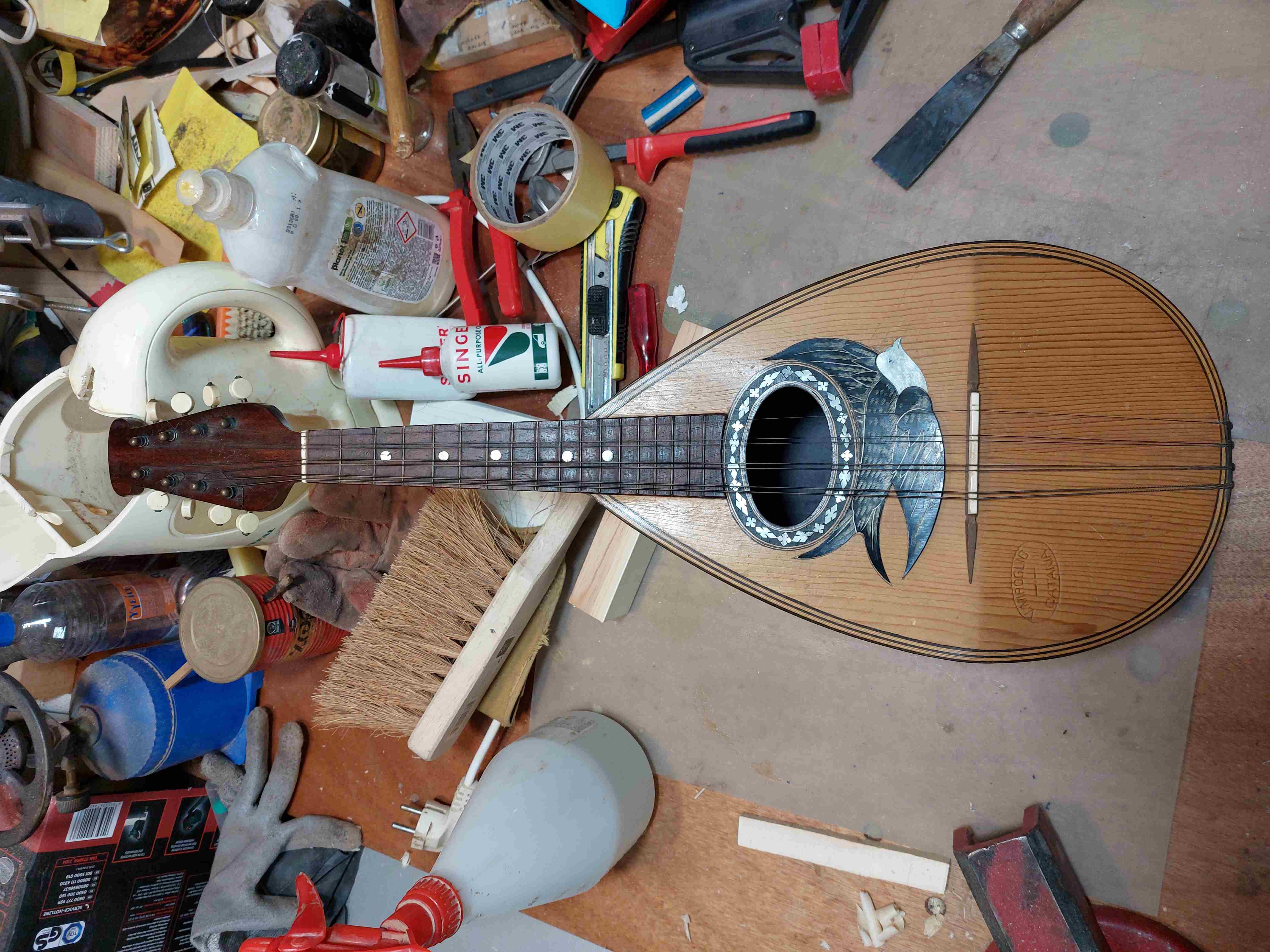

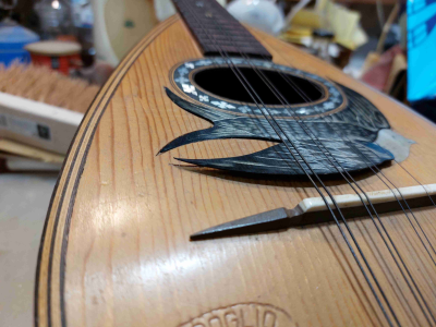

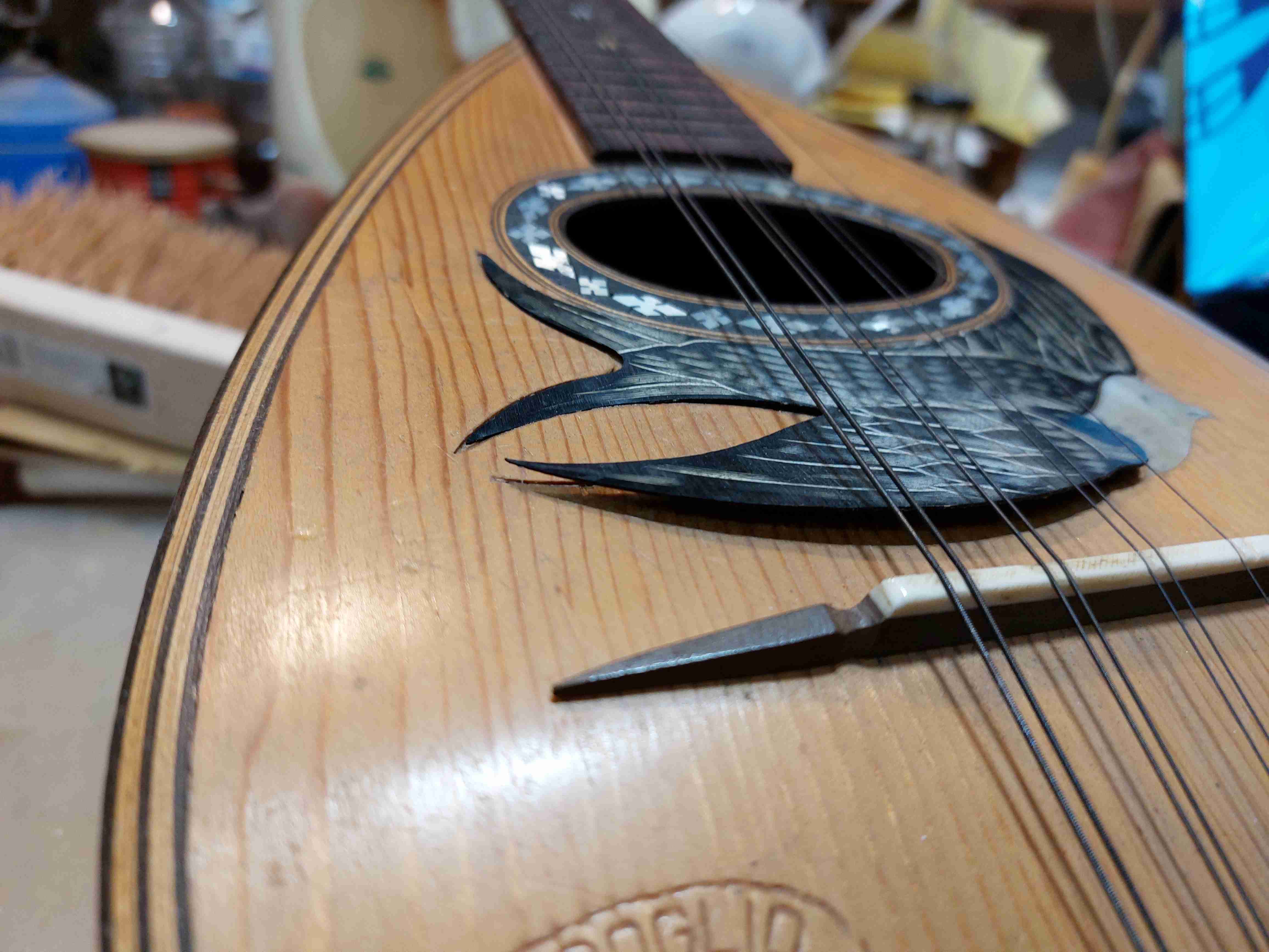

Πάμε να δούμε λίγα πράγματα για την κατάσταση του και τι σχεδιάζω να κάνω.

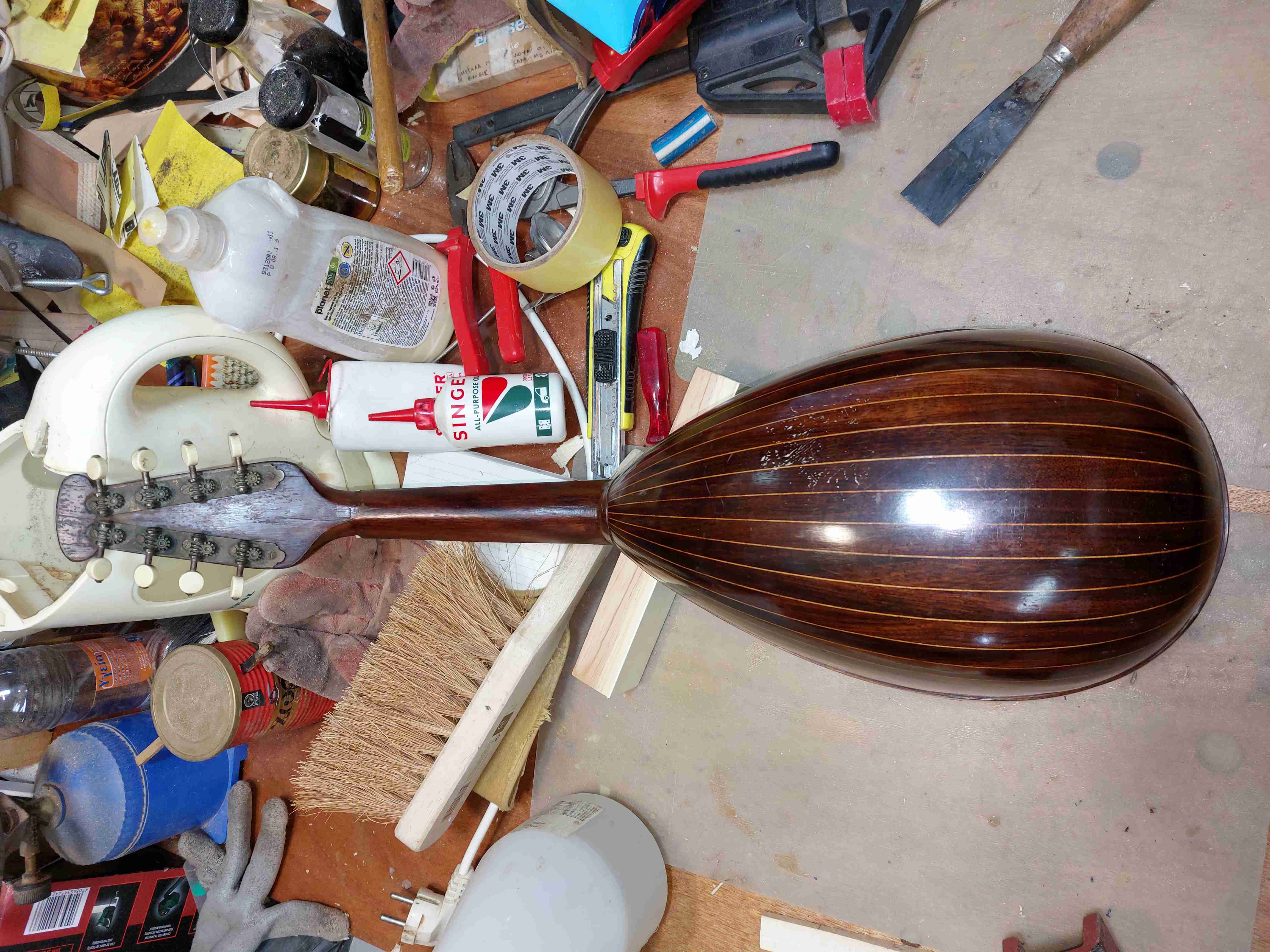

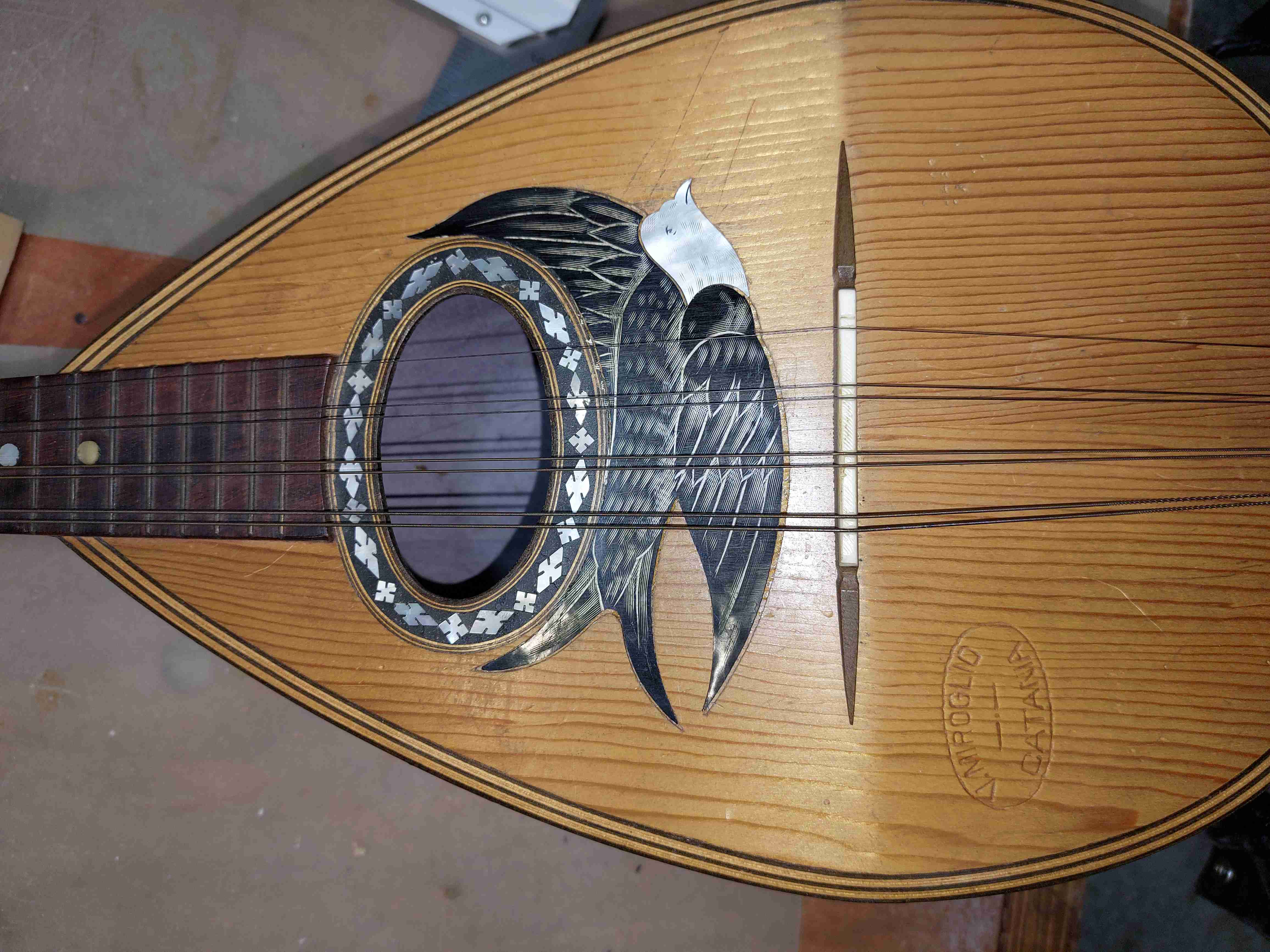

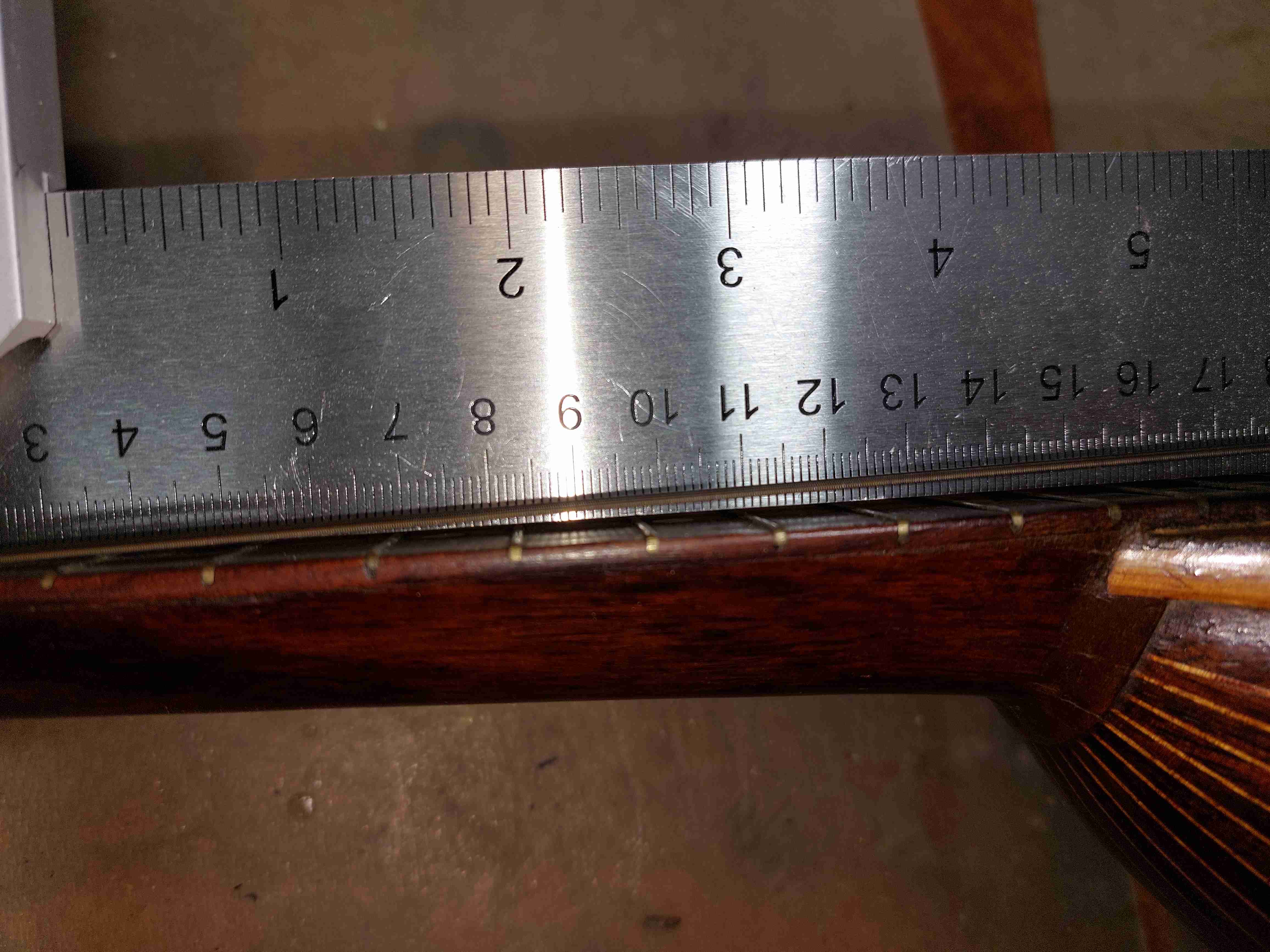

Το σκάφος είναι λογικά παλίσανδρος. Το καπάκι είναι δυο κομμάτια αλλά όχι book-matched, με νερά φαρδιά και όχι παράλληλα. το μάνικο είναι ντυμένο με καπλαμά. Τα κλειδιά του φαίνονται να λειτουργούν και το όργανο είναι κουρδισμένο με μία χορδή καντίνι να λείπει.
Τα πρόβλημα το βασικό είναι το σκεύρωμα του μάνικου που φαίνεται να κάνει μια κοιλιά και εκεί είναι το περίεργο. Δεν είναι το κλασσικό σκεύρωμα που βλέπουμε συνήθως. Ενώ το μάνικο έχει σηκωθεί στο κόκκαλο, έχει βουλιάξει στο καπάκι και έχει μια κύρτωση στο μέσο της ταστιέρας. Το σκάφος είναι σε εξαιρετική κατάσταση και απλά έχει λίγο λερωθεί το λούστρο και θέλει ένα φρεσκάρισμα.

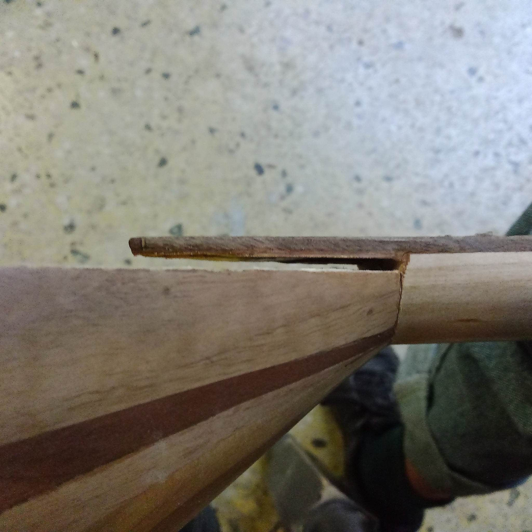

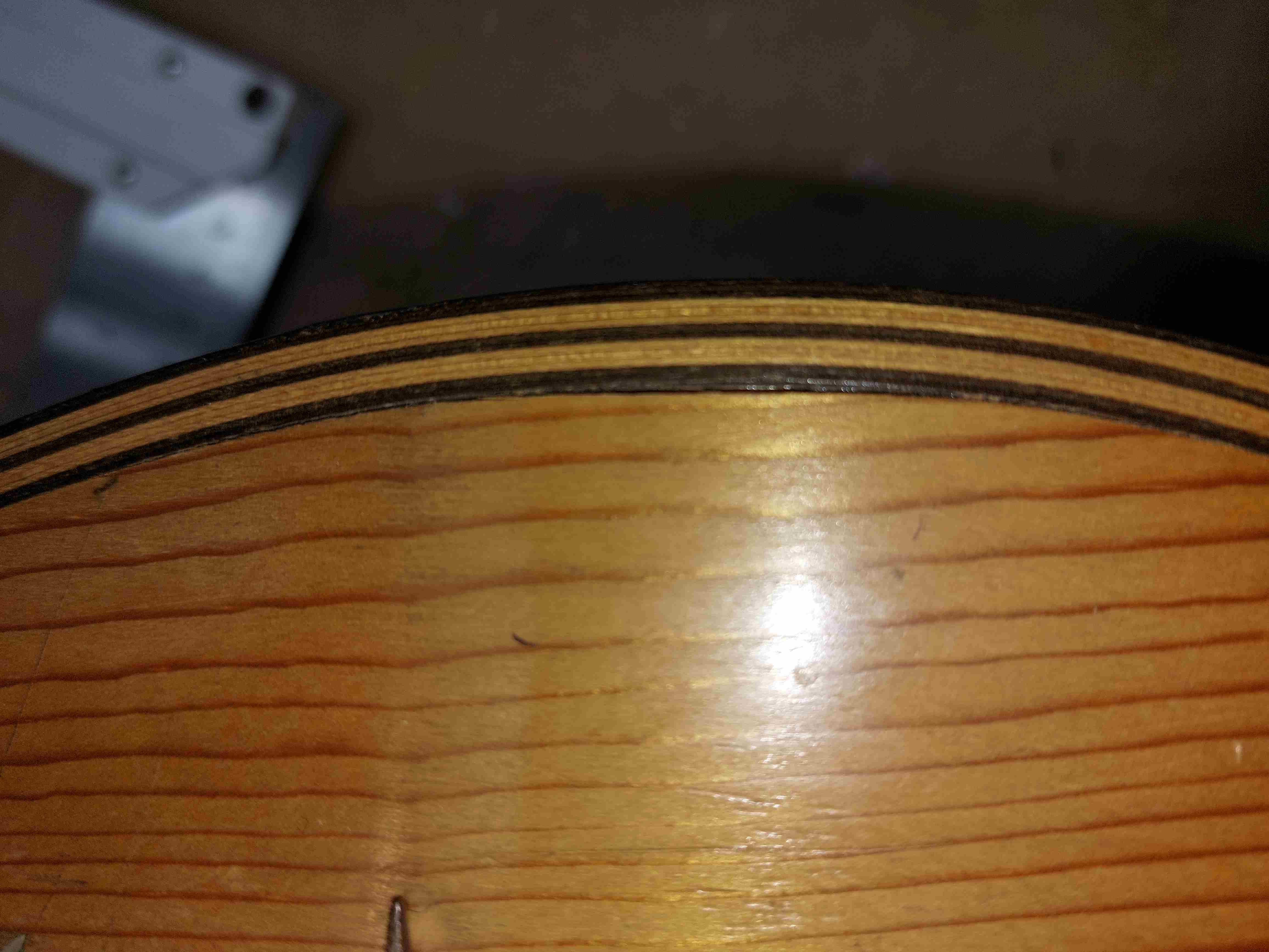

Το καπάκι έχει μια μικρή συρρίκνωση και έχει δημιουργηθεί ένα μικρό κενό στην ένωση του με το περιμετρικό σειρίτι (binding) φάρδους κάτω από χιλιοστό και μήκους 2-3 εκατοστά.
Η φιγούρα από ασετόπαστα έχει σηκωθεί από την μια μεριά.
Σαν πρώτη κίνηση σκοπεύω αφού ελέγξω με την κάμερα αν εσωτερικά δεν έχει κάποιο ξεκόλλημα σε καμάρια (δεν περιμένω να υπάρχει θέμα) θα ξεκολλήσω ταστιέρα. Μετά να προσθέσω μία ενίσχυση στο μάνικο και να προσθέσω κάποιο ξύλο για επιπεδοποίηση του μάνικου και σωστές κλίσεις. Εξετάζω και την περίπτωση να ενισχύσω επιπλέον το καπάκι με καμάρι κοντά στον τάκο για να επανέλθει το βαθούλωμα του καπακιού. Ελπίζω η ταστιέρα να βγει χωρίς πρόβλημα και να ξανακολληθεί η ίδια καθώς θα ήθελα να κρατήσω όλα τα αυθεντικά μέρη.
Το όργανο φαίνεται να έχει ένα καλό σκάφος αλλά η επιλογή του καπακιού είναι παράταιρη με το σκάφος. Η ροζέτα έχει όστρακο για διακόσμηση και η πεναριά είναι αρκετά προσεγμένη. Παρόλο που έχει κατασκουριασμένες χορδές το όργανο έχει και φωνούλα. Η αλήθεια είναι πως με έχει ιντριγκάρει αυτή η επισκευή.

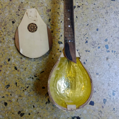

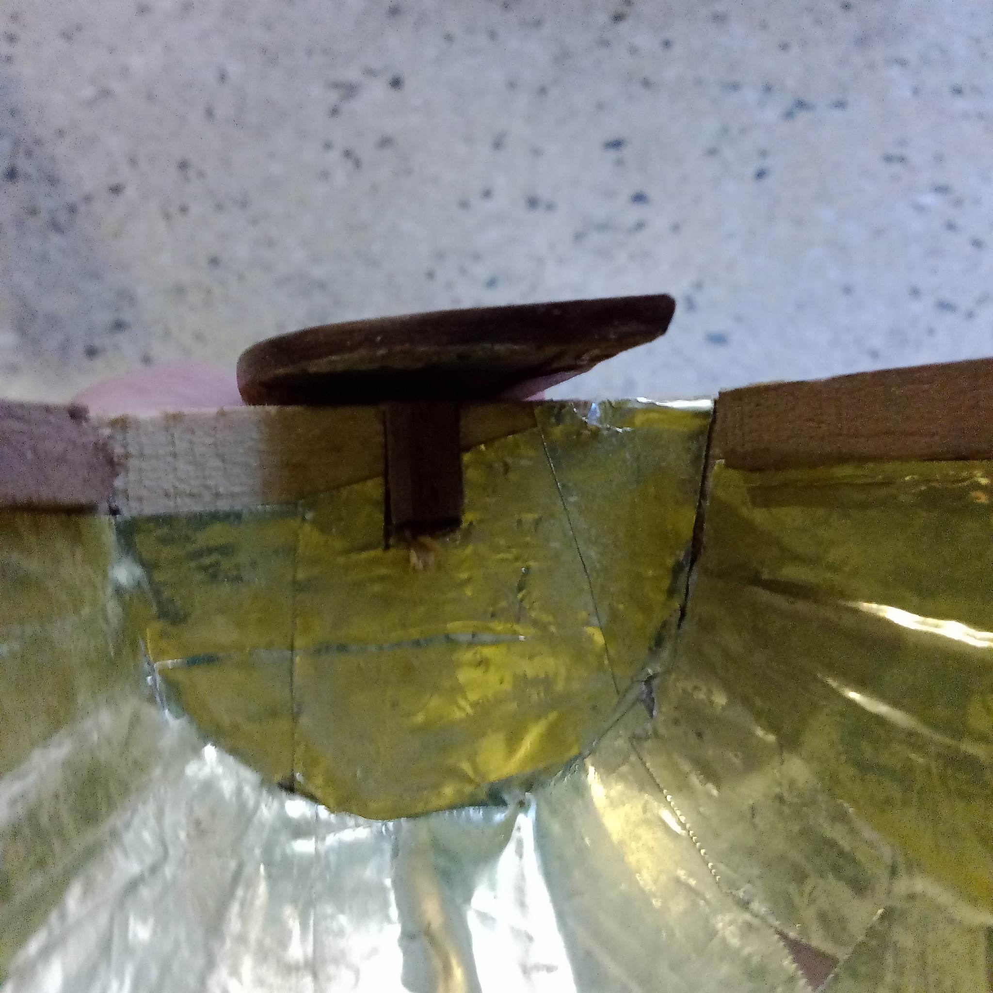

Έγινε λοιπόν η  ενδοσκοπική επιθεώρηση και τα ευρήματα ήταν τα εξής:
1.Το καμάρι από την μεριά του μάνικου σχισμένο. Δικαιολογείται επομένως το βούλιαγμα.
2. Τα υπόλοιπα δομικά στοιχεία ενώσεις σε καλή κατάσταση.
Η όλη εικόνα δείχνει προχειροδουλειά και φτηνά υλικά (όσον αφορά τα νερά των καμαριών). Το ένα καμάρι μάλλον δεν είναι καν έλατο. Άτριφτα και με υπολείματα από κόλλες.
https://www.youtube.com/watch?v=RfPejhNHIro
Τελικό συμπέρασμα αισιόδοξο. Δεν ανοίγουμε το σκάφος καθόλου. Κολλάω το σχισμένο καμάρι και προσθέτω ένα ακόμα για ενίσχυση δίπλα του. Χαιδεύω όσο φτάνει το χέρι με γυαλόχαρτο τα άλλα καμάρια και ασχολούμαι με τα εξωτερικά.

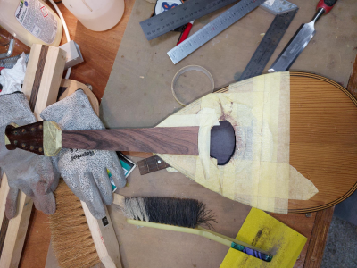

Προχωρησαμε λιγακι.

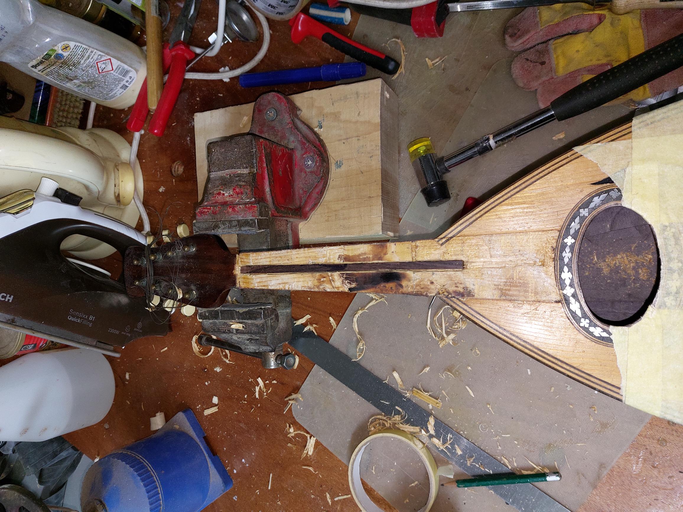

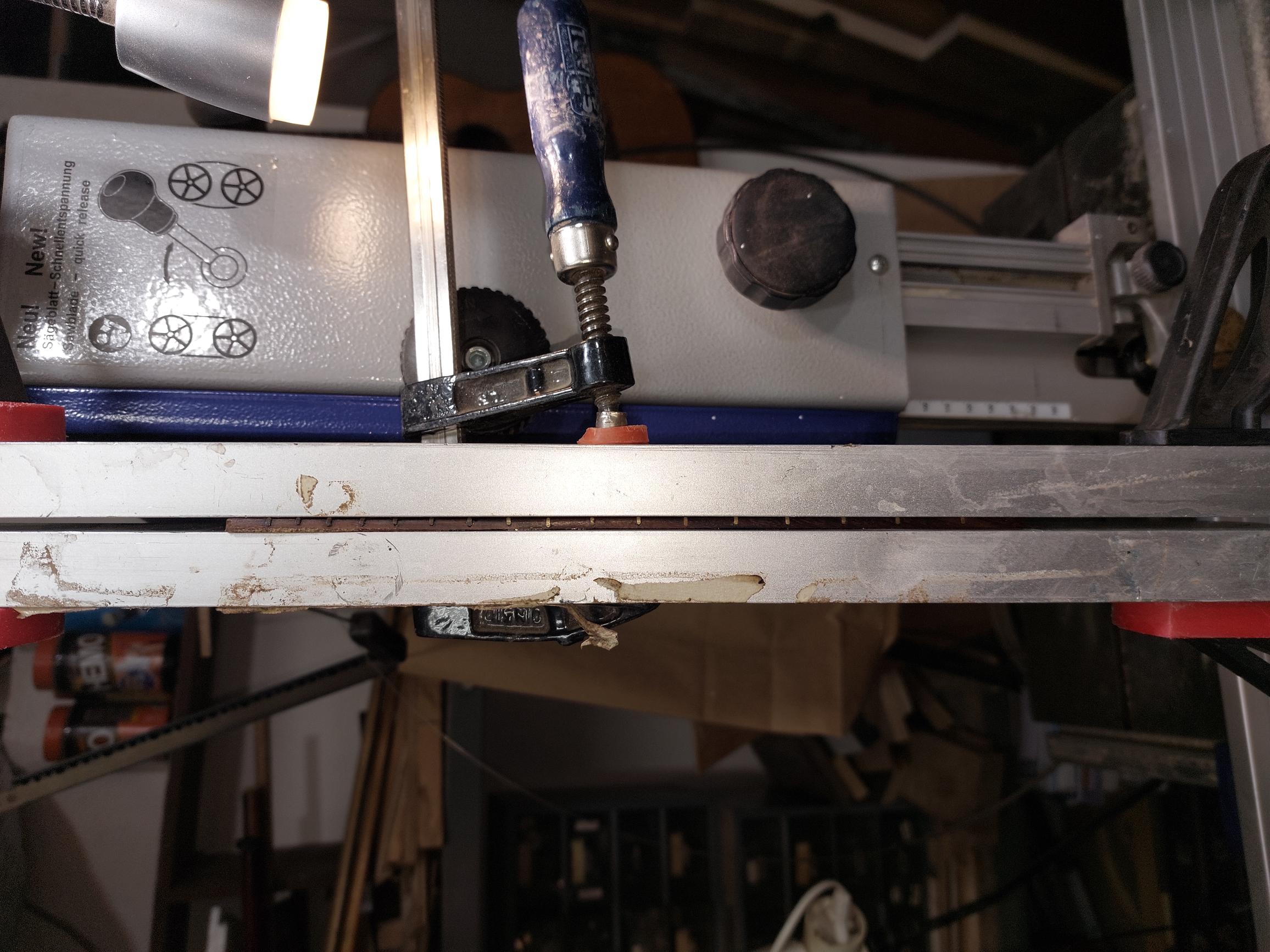

Ζεστανα την ταστιερα με ηλεκτρικο σιδερο για κανα 3-λεπτο και με ζεστη σπατουλα ξεκολλησε η ταστιερα σε δευτρολεπτα με την μυρωδια της ψαροκολλας να επικρατει. Η ταστιερα λεπτη, δεν την μετρησα αλλα λογικα ηταν κατω απο 5 χιλιοστα. Καμπυλωσε βγαινοντας και μιας και θρλω να χρησιμοποιησω την ιδια, την εβρεξα και την εσφιξα μεσα σε επιπεδα καρεδακια για να επανερθει. Την ζεστανα με το θερμοπιστολο και θα την αφησω να κατσει σφιγμενη για να στρωσει.
Παμε στο μανικο τωρα. Μονοκομματο με τοντακο ελατο και με νερα ουτε καν ισια. Λογικο να σκευρωσει λοιπον. Ανοιχτηκε καναλι με το σκαρπελο για να ενισχυθει με κοντρα παλισανδρου.

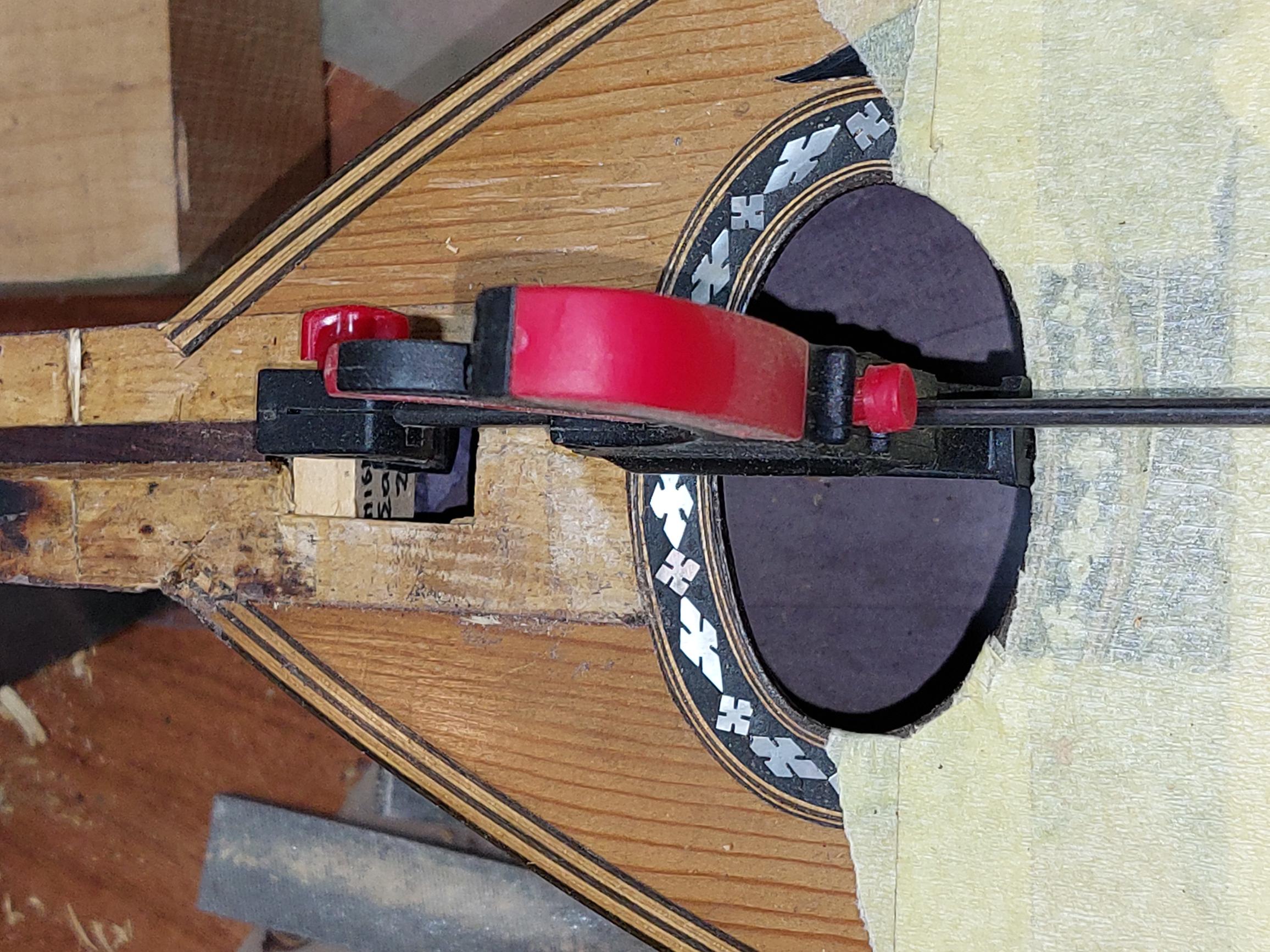

« Απάντηση #8 στις: Ιανουαρίου 29, 2023, 11:06:20 μμ »

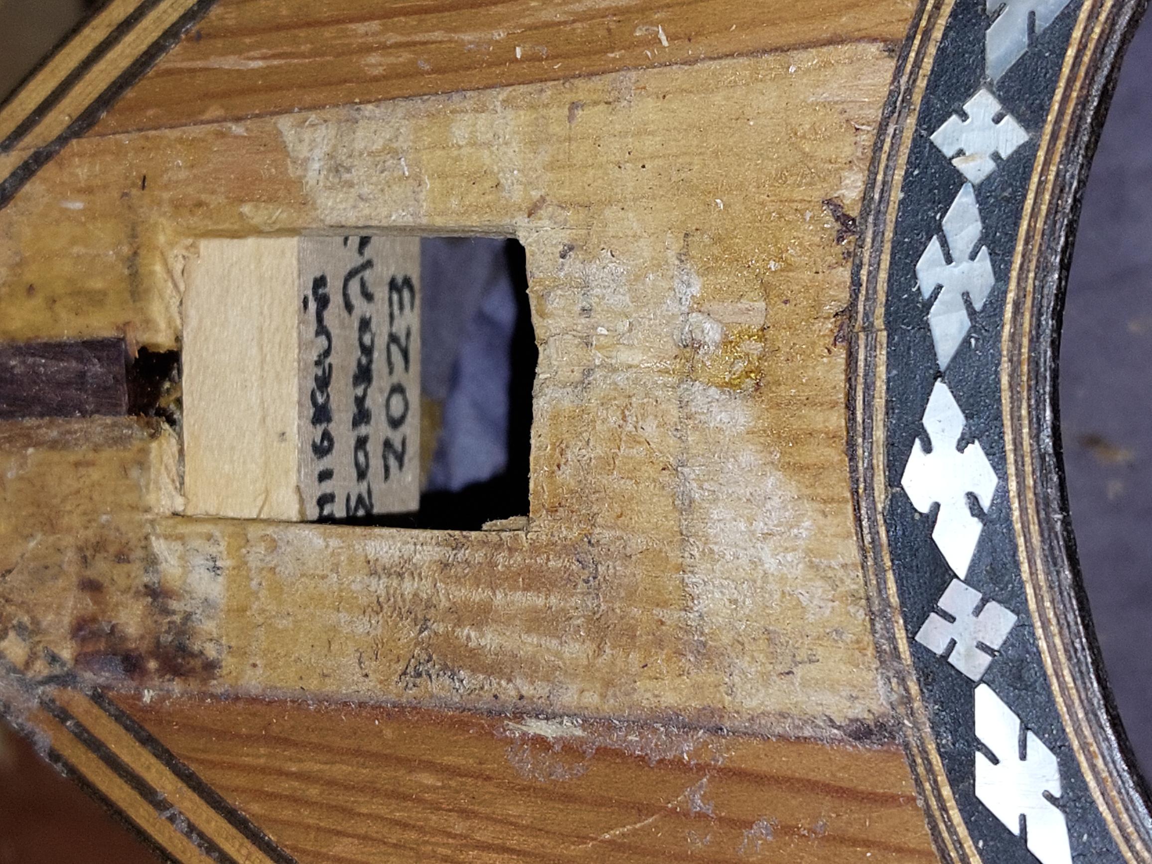

Έλεγξα το σχισμένο καμάρι που κόλλησα και δυστυχώς δεν είχε κολλήσει. Μόλις το έπιασα λίγο με το χέρι αποκολλήθηκε εντελώς το σχισμένο κομμάτι. Δυστυχώς η μικρή τρύπα του μαντολίνου δεν σου δίνει χέρι για να το κολλήσεις σωστα. Έτσι αποφάσισα να σταματήσω την προσπάθεια αποκατάστασης του σχισμένου καμαριού που ήταν ούτως ή άλλως από σαθρό ξύλο. Είπα να κρατήσω το υπάρχον λειψό καμαρι ως έχει, και να προσθέσω ένα νέο και στιβαρό. Παιδεύτηκα  και τελικα κατάλαβα πως είναι πολύ δύσκολο να βάλω ένα κανονικό καμάρι γιατί δεν μπορείς να το σφίξεις αν δεν ειναι επίπεδη η κορυφή του. Για να μην βάλω ένα καρεδάκι απλά, έφτιαξα άνα καμάρι που κεντρικά έχει επίπεδη επιφάνεια. Δεν τα κατάφερα και πάλι να το σταθεροποιήσω όπως ήθελα, να ακουμπάει δηλαδή  σωστά στα πλαϊνά  αλλά και να να είναι κάθετα κολλημένο στο καπάκι.Πήρα λοιπόν την δ'υσκολη απόφαση να ''σφάξω'' το καπάκι. Έκοψα ένα μικρό μέρος από το καπάκι που μπαίνει στο σημείο που κρύβεται κάτω  από την ταστιέρα για να μου δίνει πλέον σχετικά άνετα πρόσβαση - χέρι να τοποθετηθεί το καμάρι σωστα. Επ'ευκαιρείας τώρα πια μπορούσα να ενισχύσω και τον τάκο που θεωρώ πως ήταν μικρός με ενα κομματάκι φλαμούρι.
« Τελευταία τροποποίηση: Ιανουαρίου 30, 2023, 11:06:32 πμ από sakkalis »

  • Μηνύματα: 2.861
Απ: Αποκατάσταση παλιού μαντολίνου V. Miroglio (Catania)
« Απάντηση #12 στις: Ιανουαρίου 30, 2023, 10:51:32 μμ »
Κολληθηκε ευκολα πλεον το καμαρι.
Το κομματι καπακιου ξαναμπηκε στη θεση του.

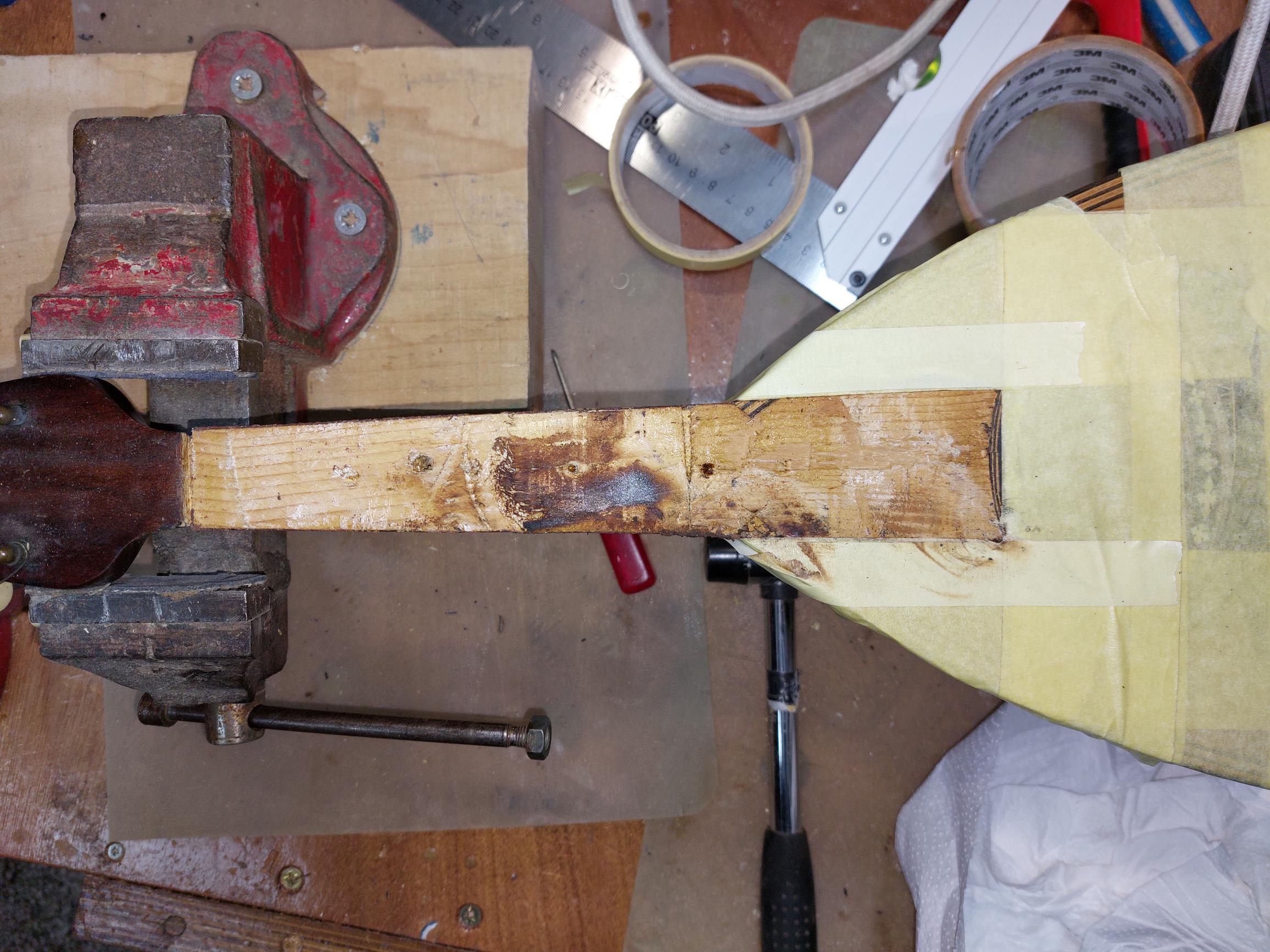

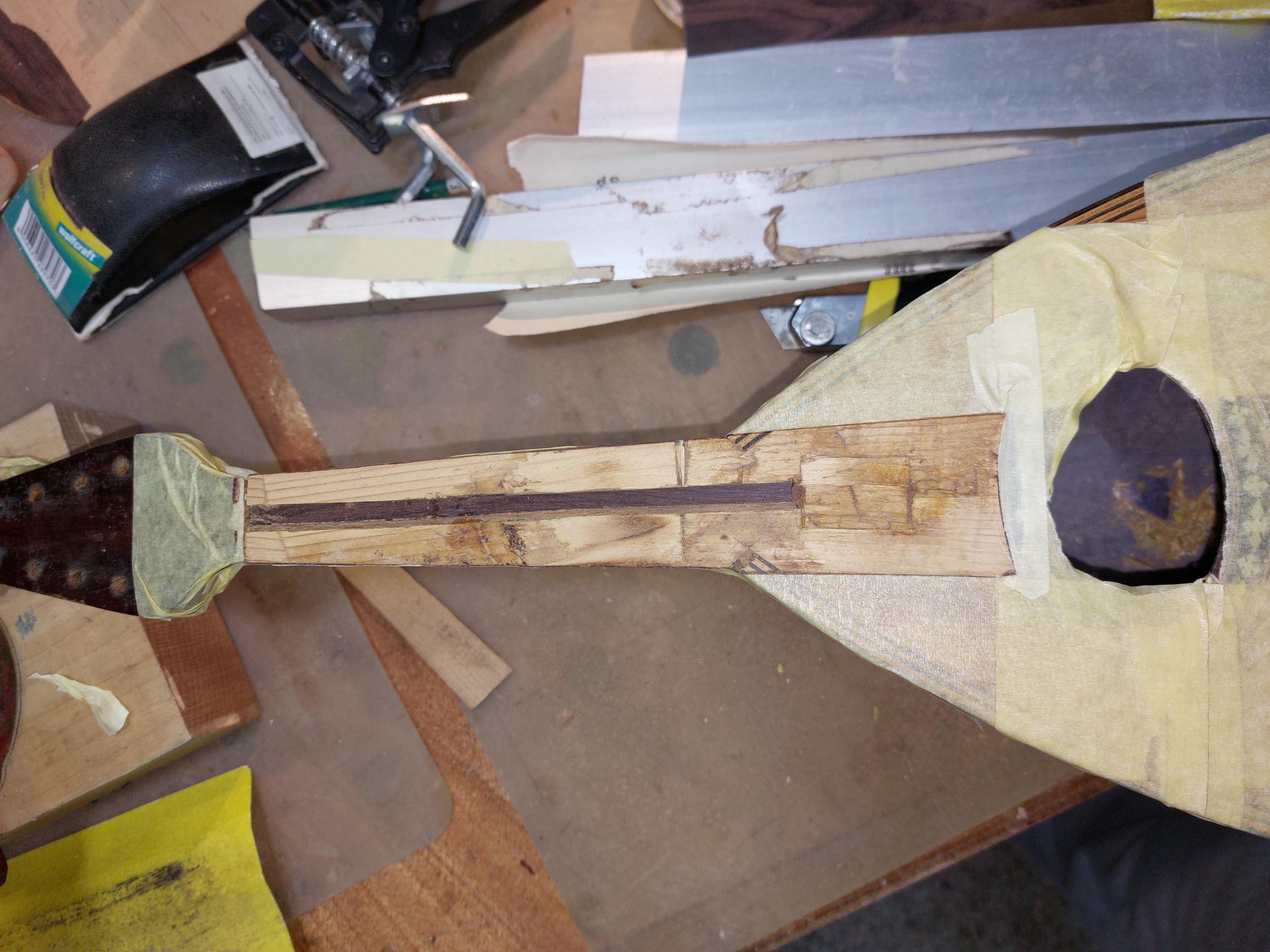

Τριφτηκε το μανικο, μονωθηκε με χαρτοταινια να μην λερωθει με κολλες και κολληθηκε ενα κομματι παλισανδρου 3 χιλιοστα στις διαστασεις της ταστιερας.
Θα τριφτει και θα επιπεδοποιηθει πριν κολληθει η ταστιερα.

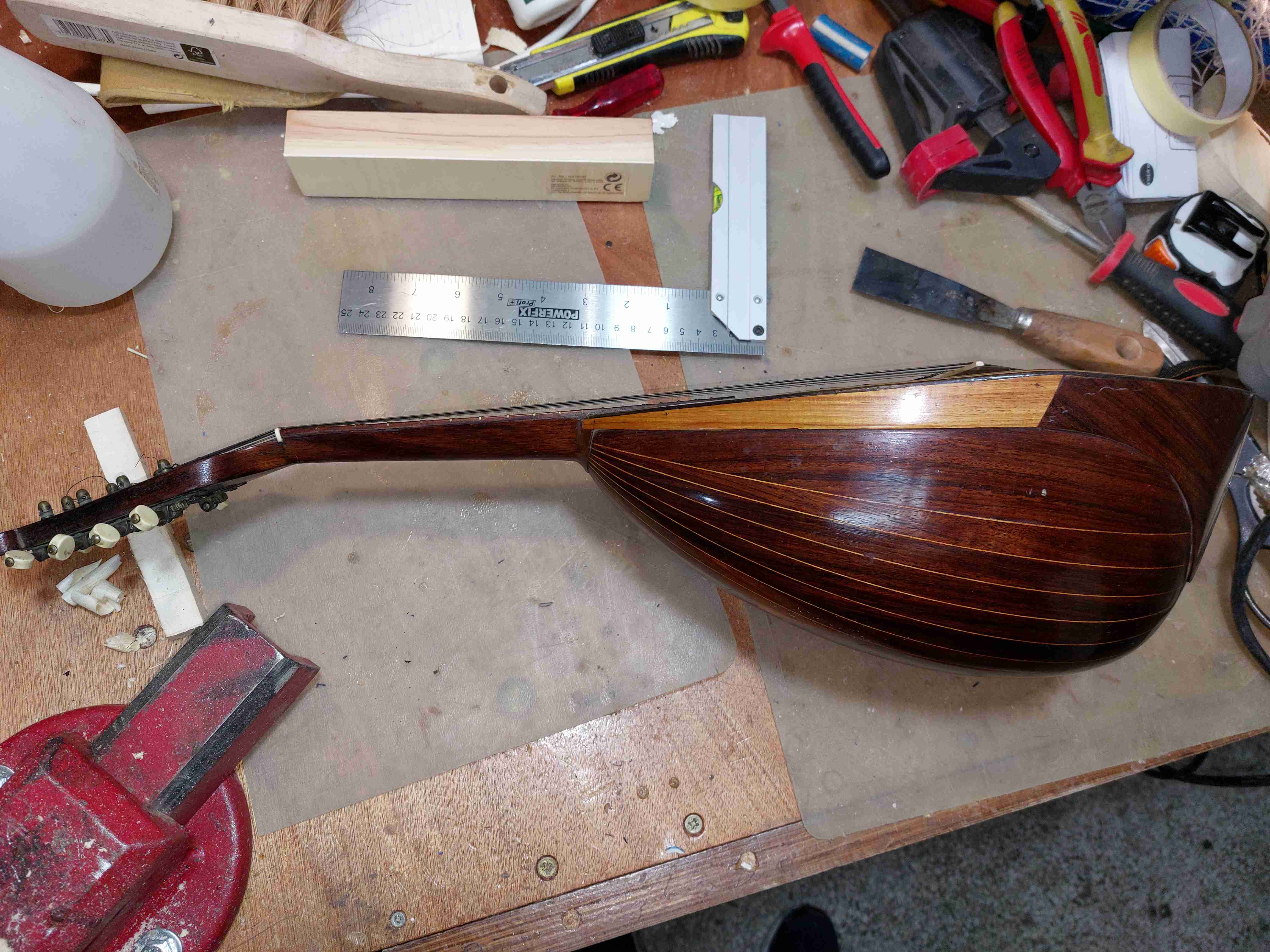

« Απάντηση #13 στις: Φεβρουαρίου 03, 2023, 07:49:09 μμ »
Και μια φωτογραφια με το φυλλο παλισανδρου που κολληθηκε πανω στο μανικο. Βασικος σκοπος η επιπλεον ενισχυση του μανικου αλλα και να μπορεσω τριβοντας τον παλισανδρο και οχι το ελατο να φτιαξω την σωστη επιπεδοτητα, κλιση και υψος καβαλαρη.
Πριν απο λιγο κολληθηκε και η παλια ταστιερα (η δικια του) καθως ηθελα να κρατησω ολα τα αυθεντικα μερη αν και τεχνικα θα ηταν πιο σωστο  να περασω μια καινουργια  και πιο σωστου παχους ταστιερα.
Εν τω μεταξυ, εβγαλα κλειδια και κλειδιερα . Τα κλειδια μπρουτζινα και φαινονται να λειτουργουν κανονικα. Ειναι παρομοια με του γερμανικου κιθαρονιου που επισκευσα πριν απο λιγο καιρο.
http://www.luthier.gr/index.php?topic=4089.msg77155#msg77155
