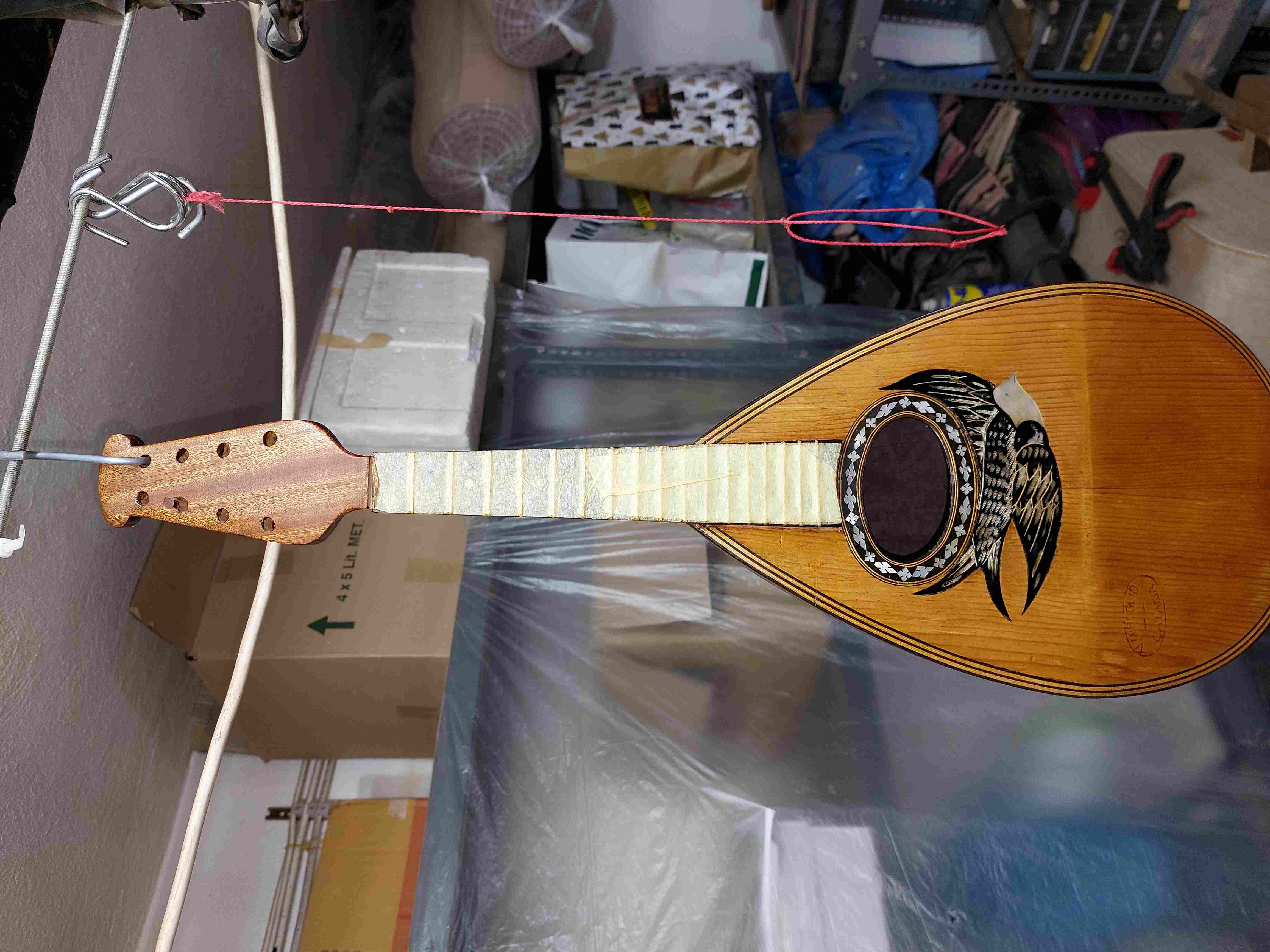

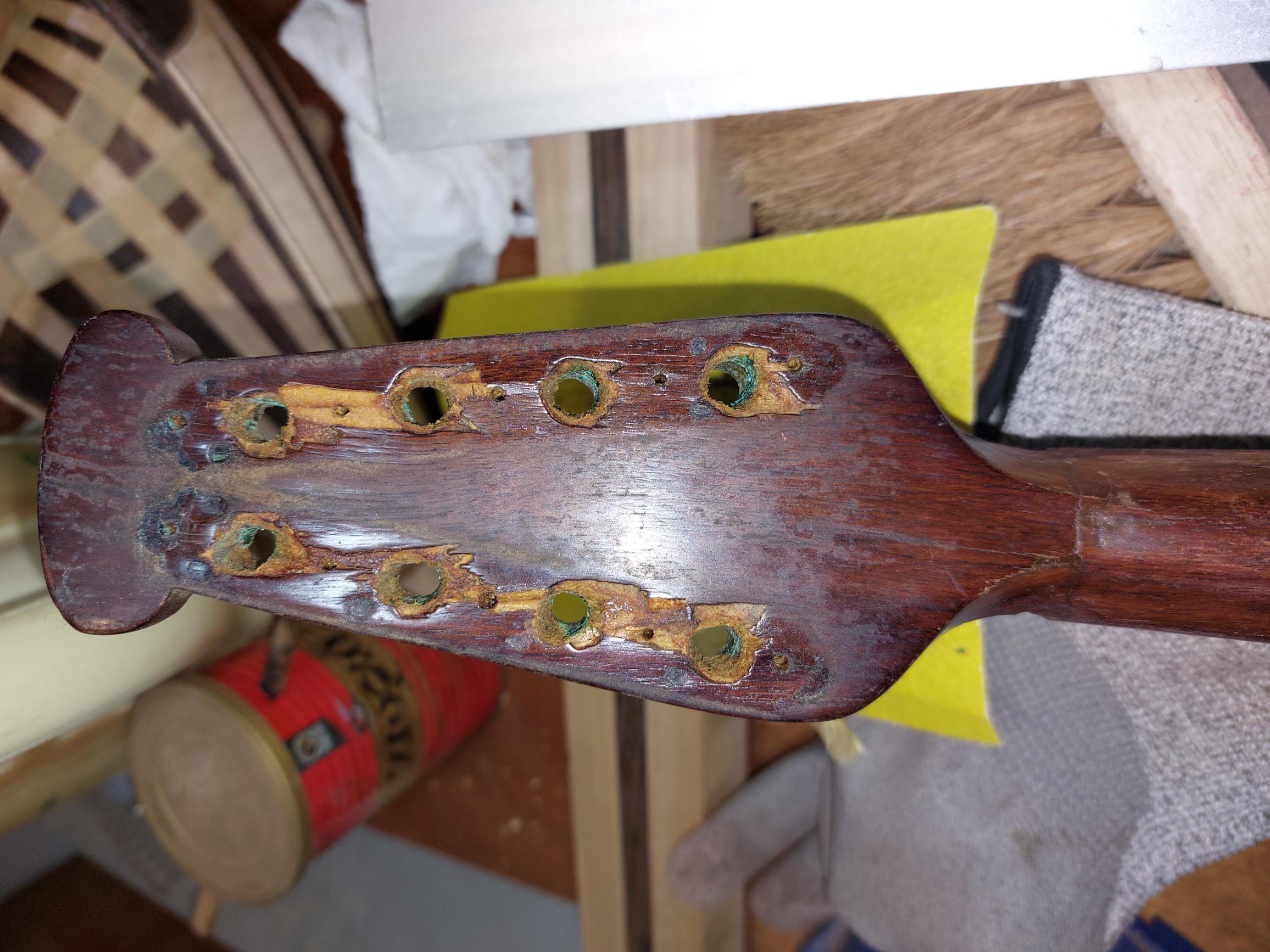

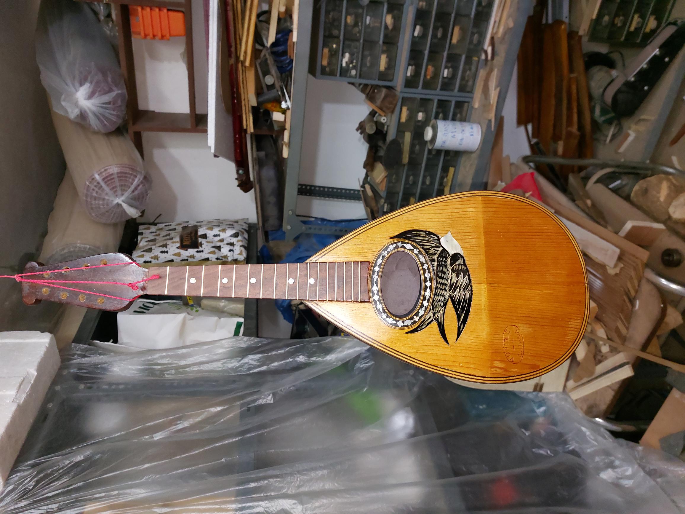

Κολληθηκε η αρχικη ταστιερα.
Το καραολο οπως και το μανικο ειναι ελατο ντυμενο με καπλαμα μαονι. Βγαζοντας τα κλειδια αποκαλυφθηκε η επιφανεια σκωροφαγωμενη, με τον κσπλαμα να εχει τοπικα ξηλωθει και οι τρυπες εσωτερικα να εχουν γινει πρασινες απο τον μπρουτζο που οξειδωθηκε. Τα κενα στοκαριστηκαν παρολο που ουσιαστικα κρυβονται κατω απο τα κλειδια. Θα τριφτει με προσοχη στο τελος για να φρεσκαριστουν τα λουστρα.
Η ταστιερα καθαριστηκε, τα ταστα τριφτηκαν και στην ουσια το οργανο θα μπορουσε να αρματωθει, αλλα επρεπε να μαζευτει λιγο και το καπακι.

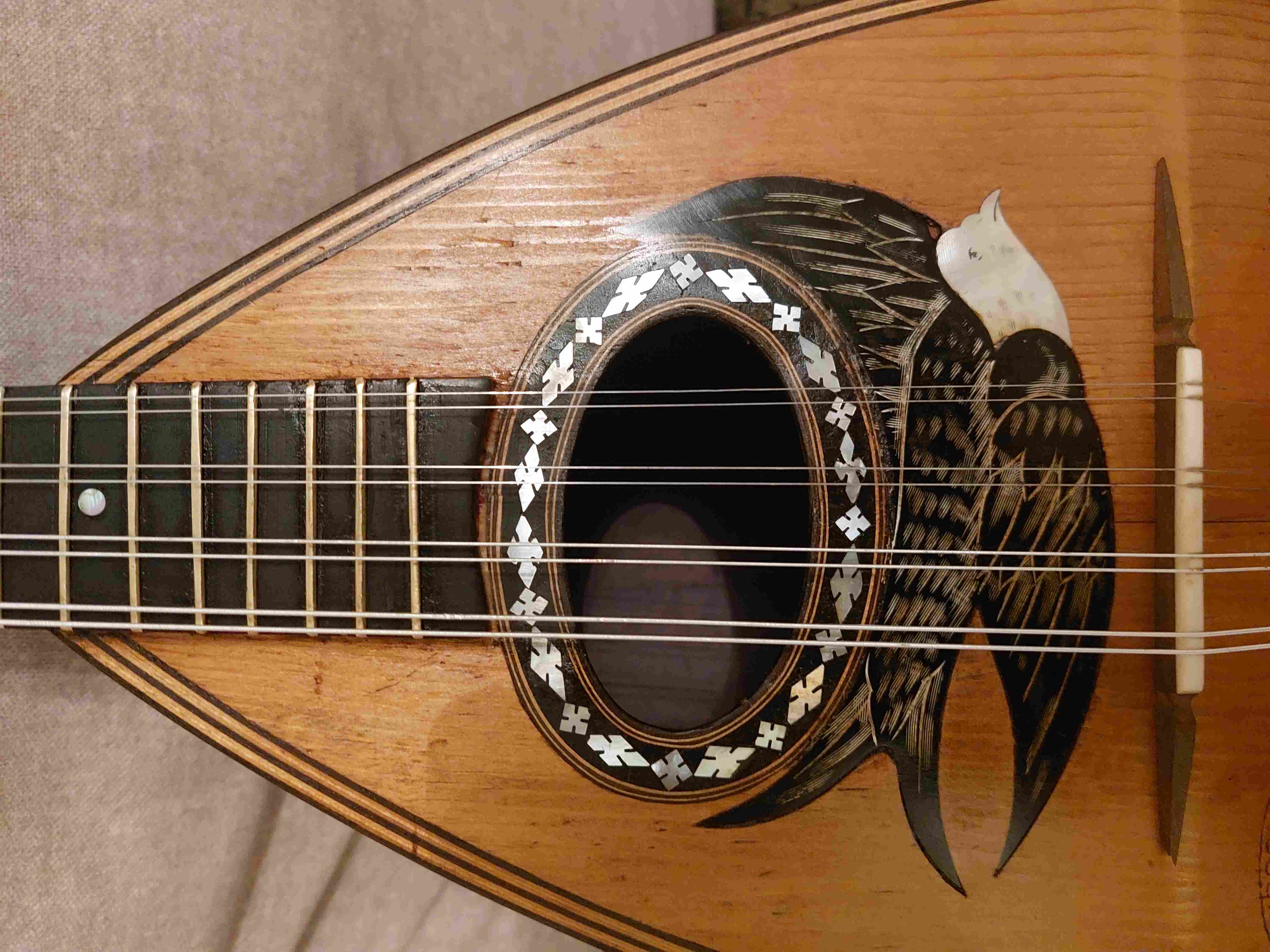

Κολληθηκε λοιπον η φιγουρα. Στο  μικρο κενο αναμεσα σε φιλετο και καπακι φυτευτηκε καπλαμαδακι. Η πυρογραφια περαστηκε με μαρκαδορο αποκαστασης χρωματισμου ξυλου ουτω ωστε να μεινει εντονο το ονομα και μετα τα τριψιματα.
Τριφτηκε λοιπον το καπακι με 180-240-320-400 και περαστηκε το πρωτο χερι γομαλακα.
Οι ατελειες και χτυπηματα του καπακιου παρεμειναν καθως για να φυγουν θα επρεπε να κατεβει κι αλλο το καπακι.

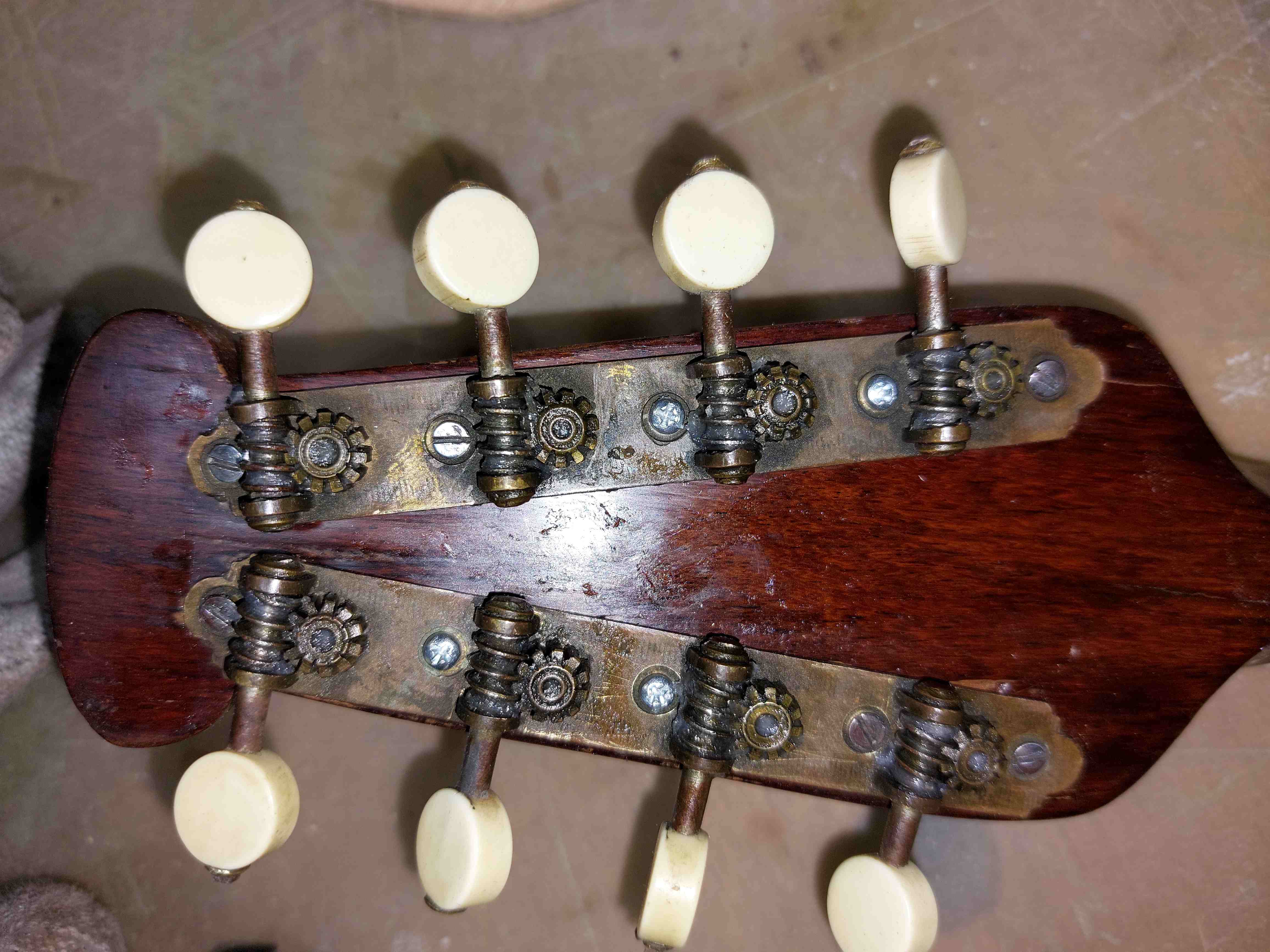

Τα κλειδια και κλειδιερα καθαριστικαν οσο καλυτερα γινονταν.
Για το υπολοιπο οργανο θα ακολουθησει φρεσκαρισμα στο λουστρο μετα σπο ελαφρυ τριψιμο.
Παντως ακομα κι ετσι το καπακι εδειξε.

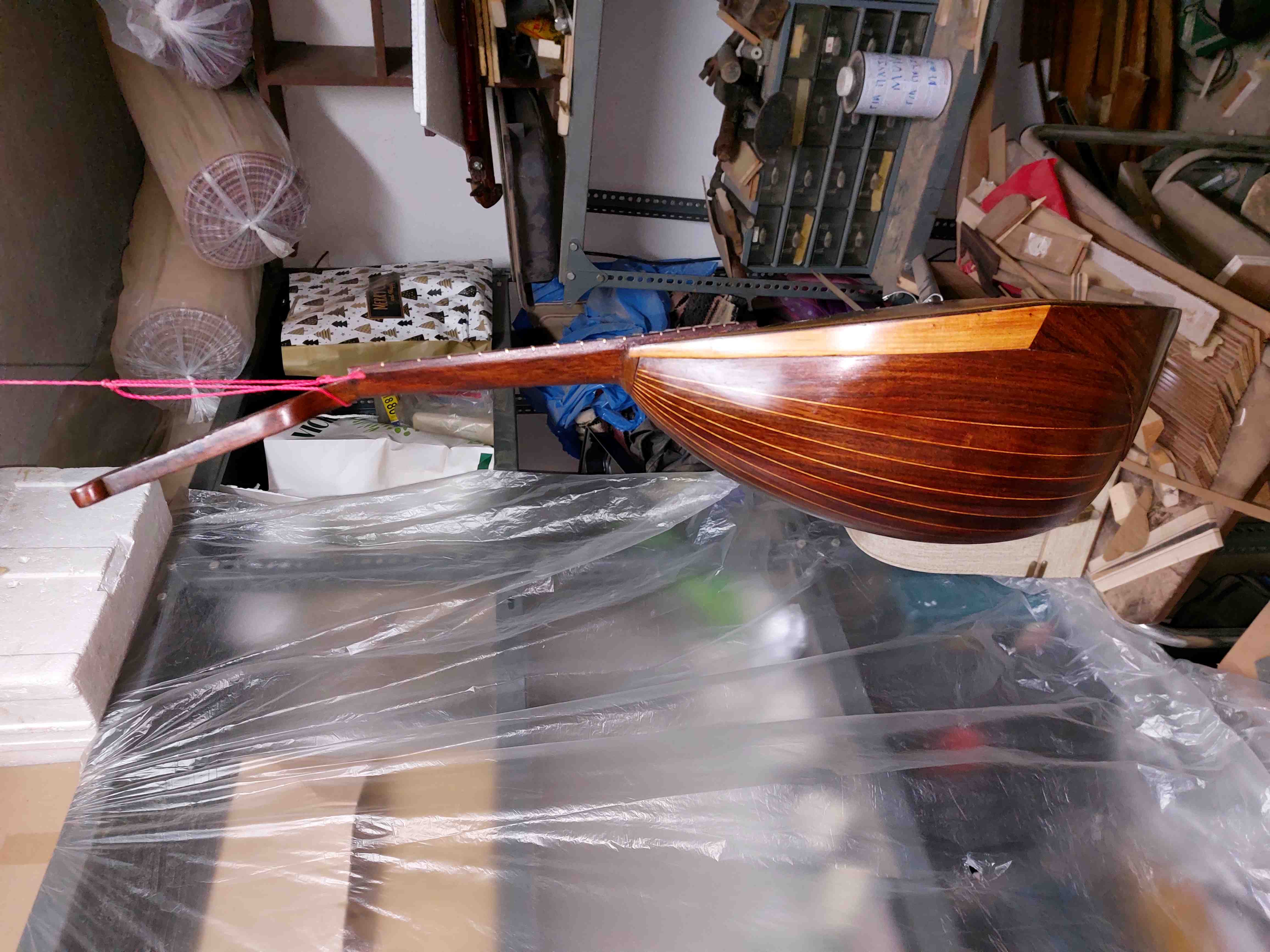

« Απάντηση #16 στις: Φεβρουαρίου 12, 2023, 06:15:20 μμ »

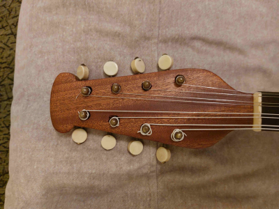

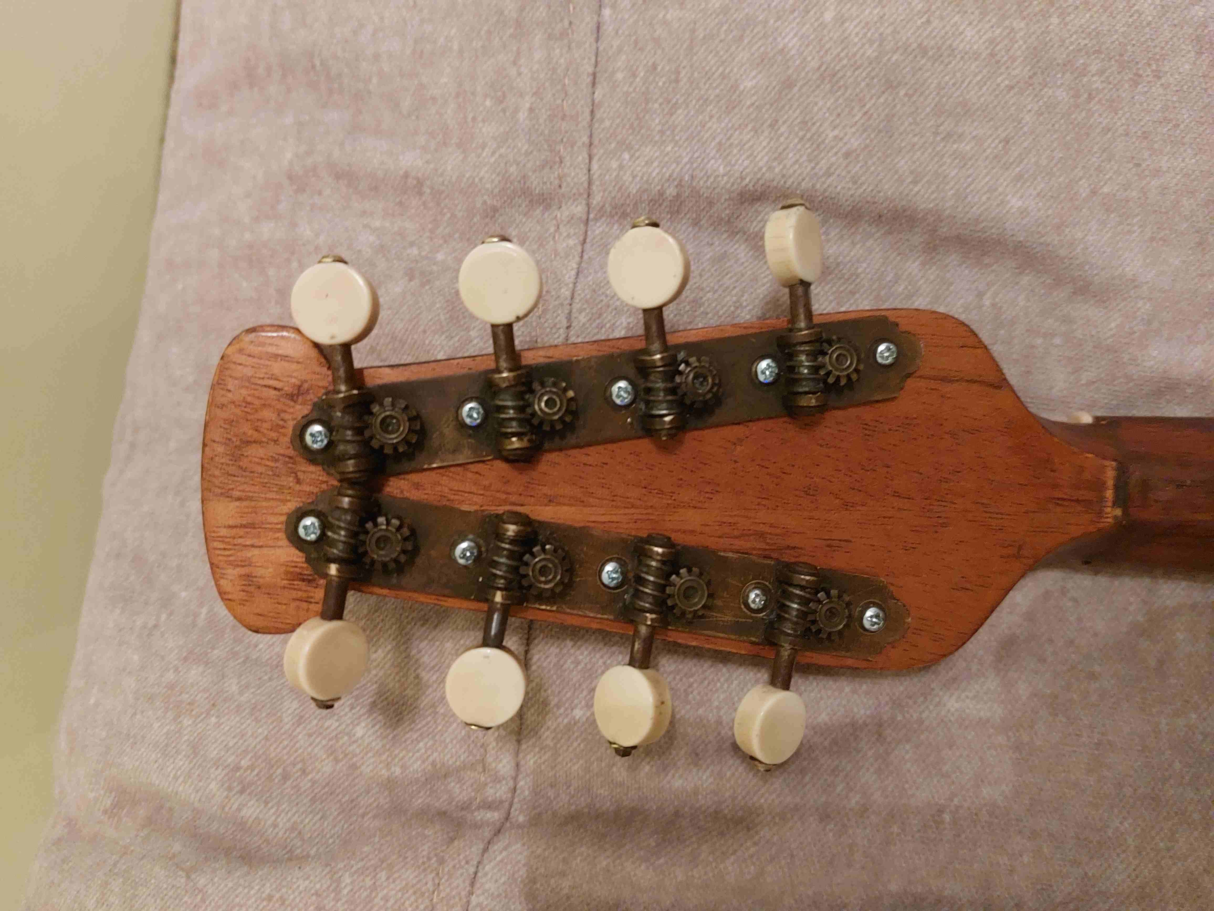

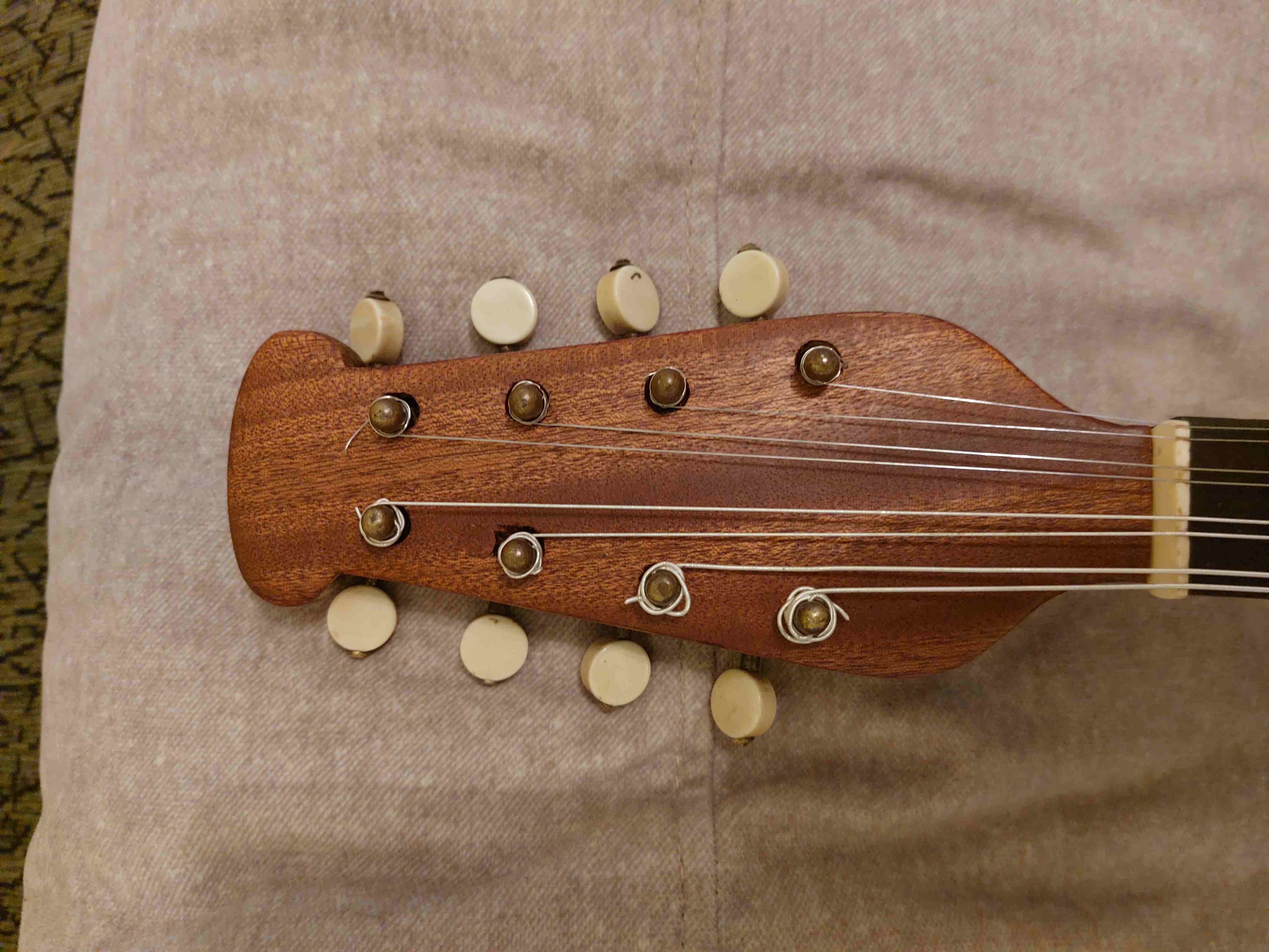

Τελείωσαν τα λούστρα (γομαλάκα) σε όλο το όργανο. Σκάφος και μάνικο περάστηκαν ελαφρύ τρίψιμο (320-400). Φρεσκαρίστηκε λοιπόν το όργανο.Περάστηκαν και τα κλειδιά και η κλειδιέρα. Αρχικά ήταν περασμένα με βίδες με μαχαιρωτή εγκοπή αλλά και καρφάκια. Όλα ήταν οξειδωμένα και μαύρα σε εμφάνιση όπως και η κλειδιέρα. Η κλειδιέρα γυαλίστηκε ήπια και αποκαλύφθηκαν τα μπρόυτζινα pins των οπών που δεν ξεχώριζαν πιο πριν μέσα στην γενική μαυρίλα. Επιλέχθηκε να μην γυαλιστεί πλήρως καθώς ήθελα να δείχνει την ηλικια της. Η χορδιέρα στερώθηκε με καινούργια βιδάκια αντικαθιστώντας τα υπάρχοντα καρφάκια που ούτως ή άλλως δεν την στερέωναν σωστά και κούναγε.
Τα μπρούτζινα κλειδιά δεν γυαλίστηκαν για να κρατήσουν την παλιακή εικόνα τους, απλά καθαρίστηκαν. Περάστηκαν με τις παλιές του βίδες που απλά τους γυάλισα ελαφρά το κεφάλι να μην είναι τελειώς οξειδωμένες. Τα καρφάκια που είχαν χρησιμοποιηθεί απλά αντικαταστάθηκαν με καινούργιες βίδες.
Περάστηκαν νέες χορδές (Mastro) 9-αρες  ασημί (light ή extra light τις είχα βρει ότι ονομάζονται). Οι ακριβείς διατομές είναι 0.09/0.13/0.22/0.32. Για ένα τόσο παλιό και προβληματικό (όσον αφορά το μάνικο) όργανο δεν ήθελα 10-ρες που συνήθως βάζουνε.
Το όργανο κουρδίστηκε (Μι/Λα/Ρε/Σολ) και δοκιμάστηκε. Η πρώτη εντύπωση δεν ήταν τόσο καλή όσο περίμενα. Πρόσπάθησα να παίξω λιγάκι αλλά το ξένο για εμένα κούρδισμα με δυσκόλεψε. Παρόλες τις προσπάθειες ητο μάνικο δεν διορθώθηκε όπως θα έπρεπε αλλά το όργανο παίζεται κανινικά. Θα το κρατήσω λίγο ακόμα κουρδισμένο και θα δω αν θα ξαναεπέμβω κάπως ή θα το παραδώσω στον ιδιοκτήτη του.

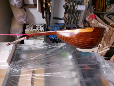

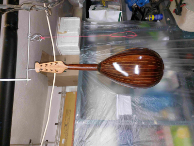

 Το παιδεμα συνεχίζεται.

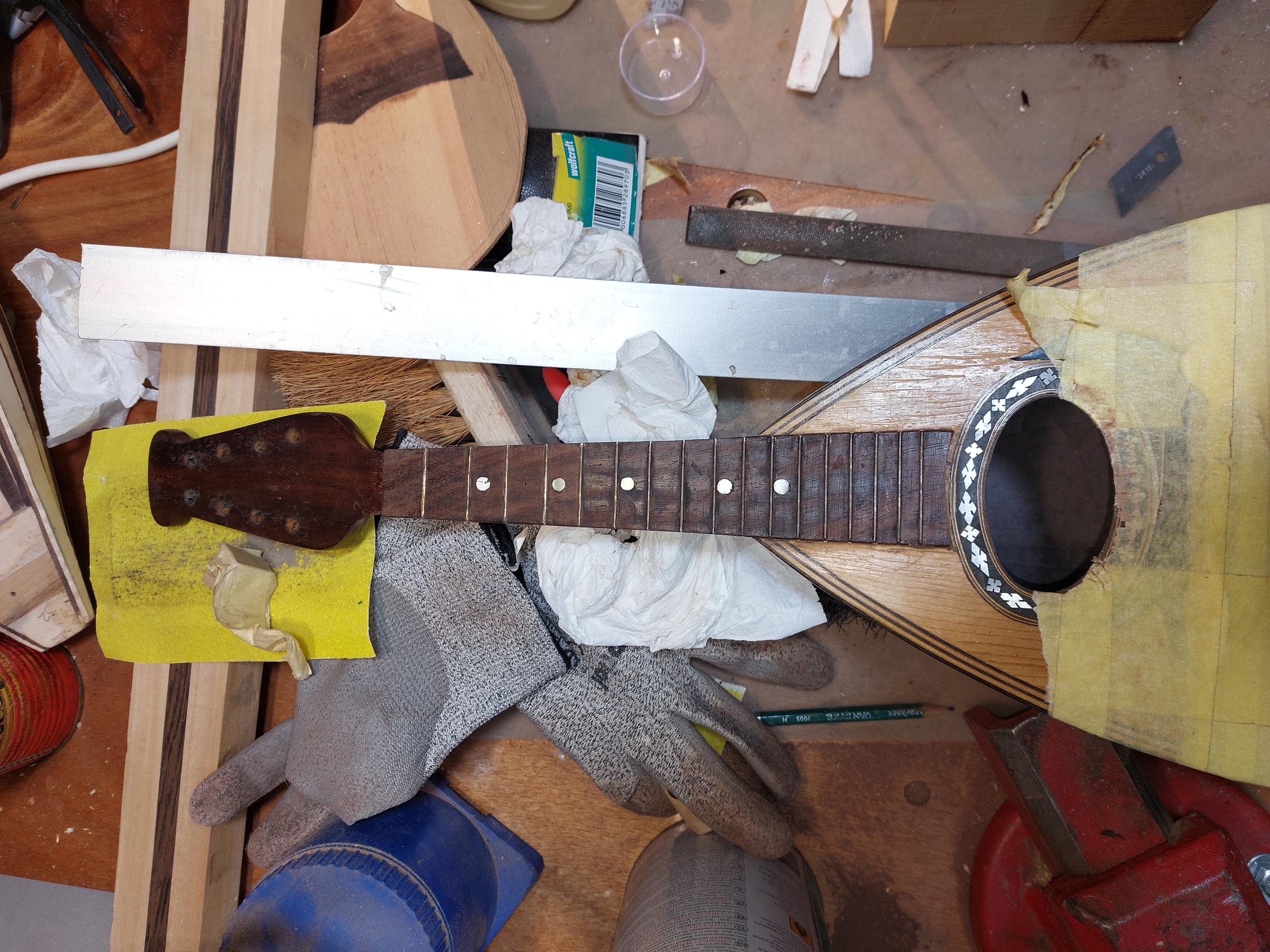

Το μανίκι ξαναπήρε την καμπύλη που είχε αρχικά και ενώ το όργανο παίζει έχει πολύ μεγάλο action οπότε αλλαγή της ταστιερας έγινε μονόδρομος.

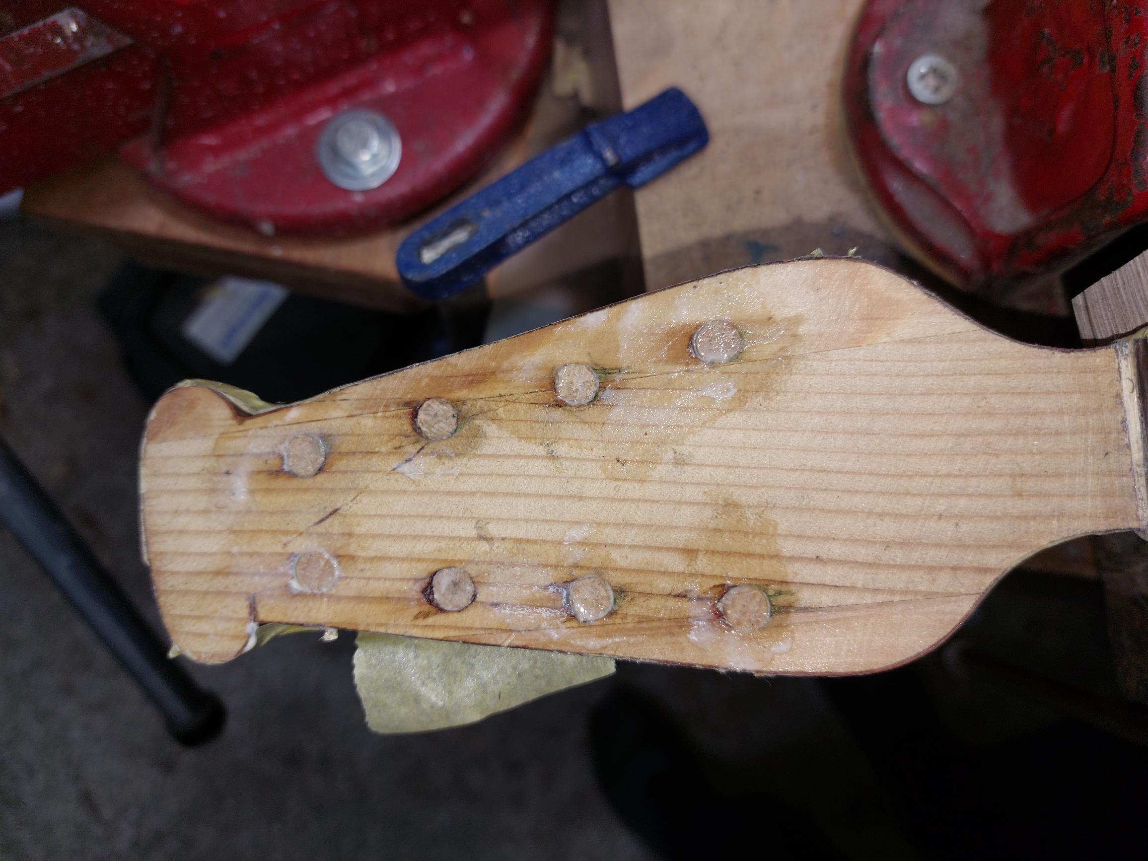

Ξηλώθηκε η παλιά και μπήκε καινούργια πάλι από παλίσανδρο. Δυστυχώς όμως ο τάκος και το καράολο μας πρόδωσαν άσχημα.

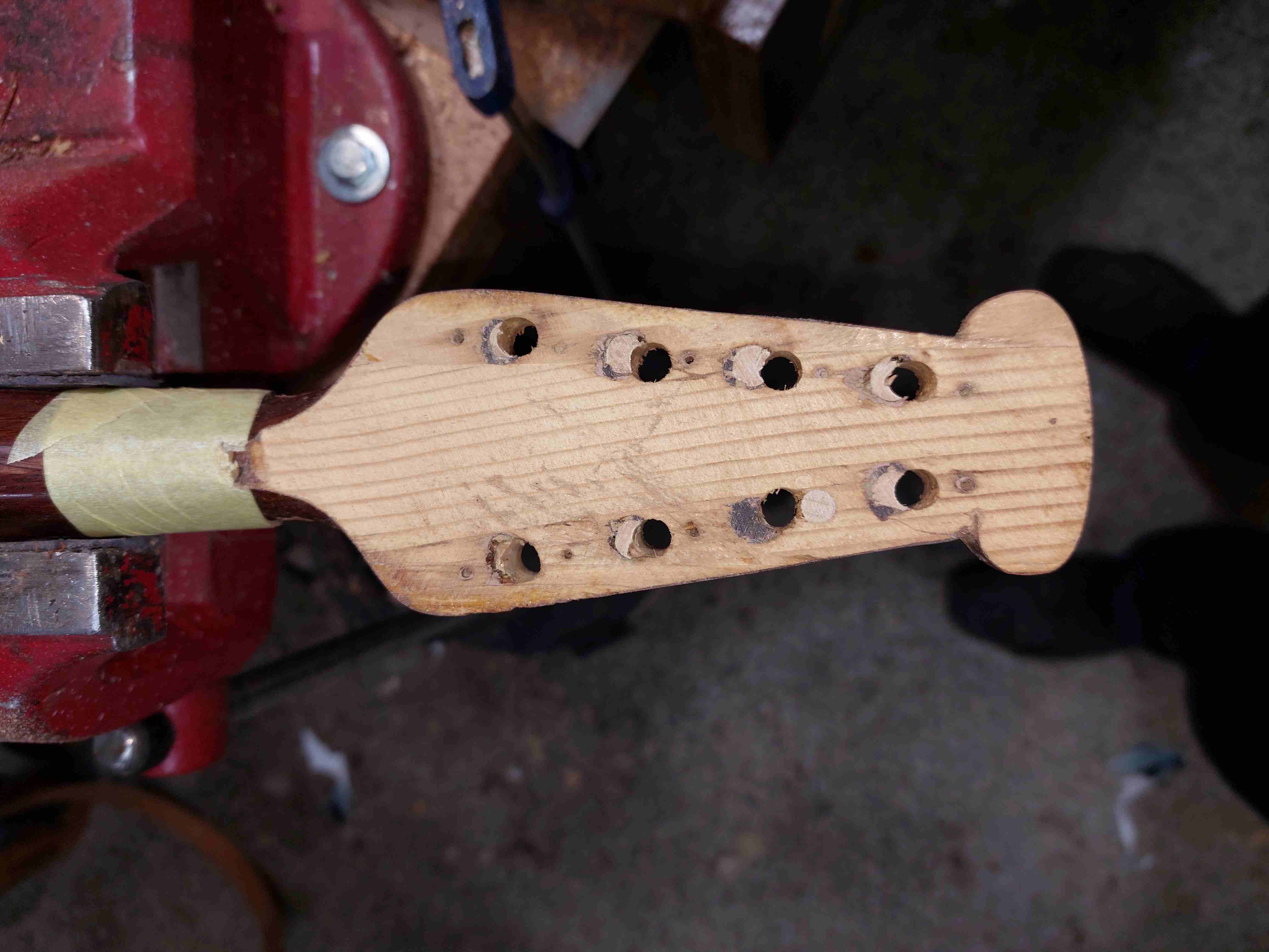

Ο τακος σχιστηκε παρολο που τον ειχα ενισχυσει. Ειναι μηκος γυρω στα 2 μιση εκατοστα.απο κακης ποιοτητας ξυλο (μαλλον κυπαρίσσι τελικά). Απο το ίδιο σαθρό ξύλο είναι και το καράολο το οποίο σφίγγοντας στην μέγκενη άνοιξε στα δύο. Δεν μπορω να πιστέψω πως ο κατασκευαστής χρησιμοποίησε τέτοιο ξύλο για τάκο, μάνικο και καράολο. Έλεος!
Πάνω που έλεγα πως κλείνω με την επισκευή ξανάρχισα λοιπόν από την αρχή. Κανονικά έπρεπε να ανοιχθεί το σκάφος και να επισκευασθεί επιμελώς αν όχι να αλλαχθεί ο τάκος και το μάνικο. Είπα πως δεν αξίζει ο κόπος γιατί αφαιρώντας το καπάκι πιθανότατα να γίνοταν επιπλέον ζημιά. Μια τελευταία προσπάθεια για να επισκευασθεί χωρις αλλαγή τακου ή ανοιγμα του σκάφους. Αν δεν φέρει αποτέλεσμα θα πάει για διακοσμητικό με κρέμασμα στον τοίχο. Πέρασα μπόλικη κόλλα στο άνοιγμα του σκάφους στο σχίσιμο και το κόλλησα. Δειχνει πως κολλησε καλά αλλά δεν αρκέστηκα σε αυτό. Έκανα μια τρυπα 10 χιλιοστών στο σκάφος στο ύψος του τάκου για να διαπεράσει το σημείο του σκισίματος κάθετα. Κολλήθηκε λοιπόν ανάλογη καβίλια σφηνωτά. Θα μπει και μια "γραβάτα" μετά για να καλυφθεί η επέμβαση.

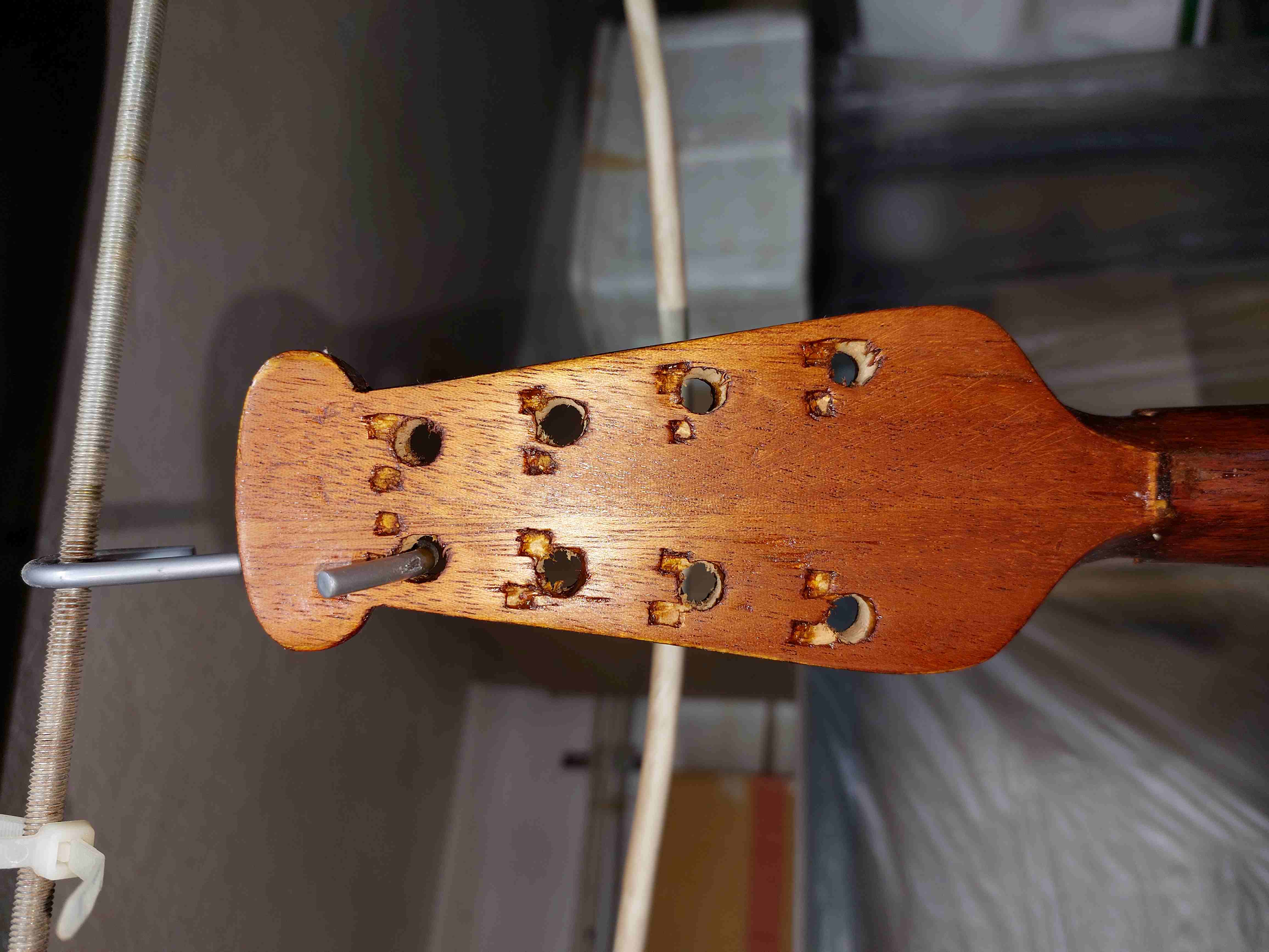

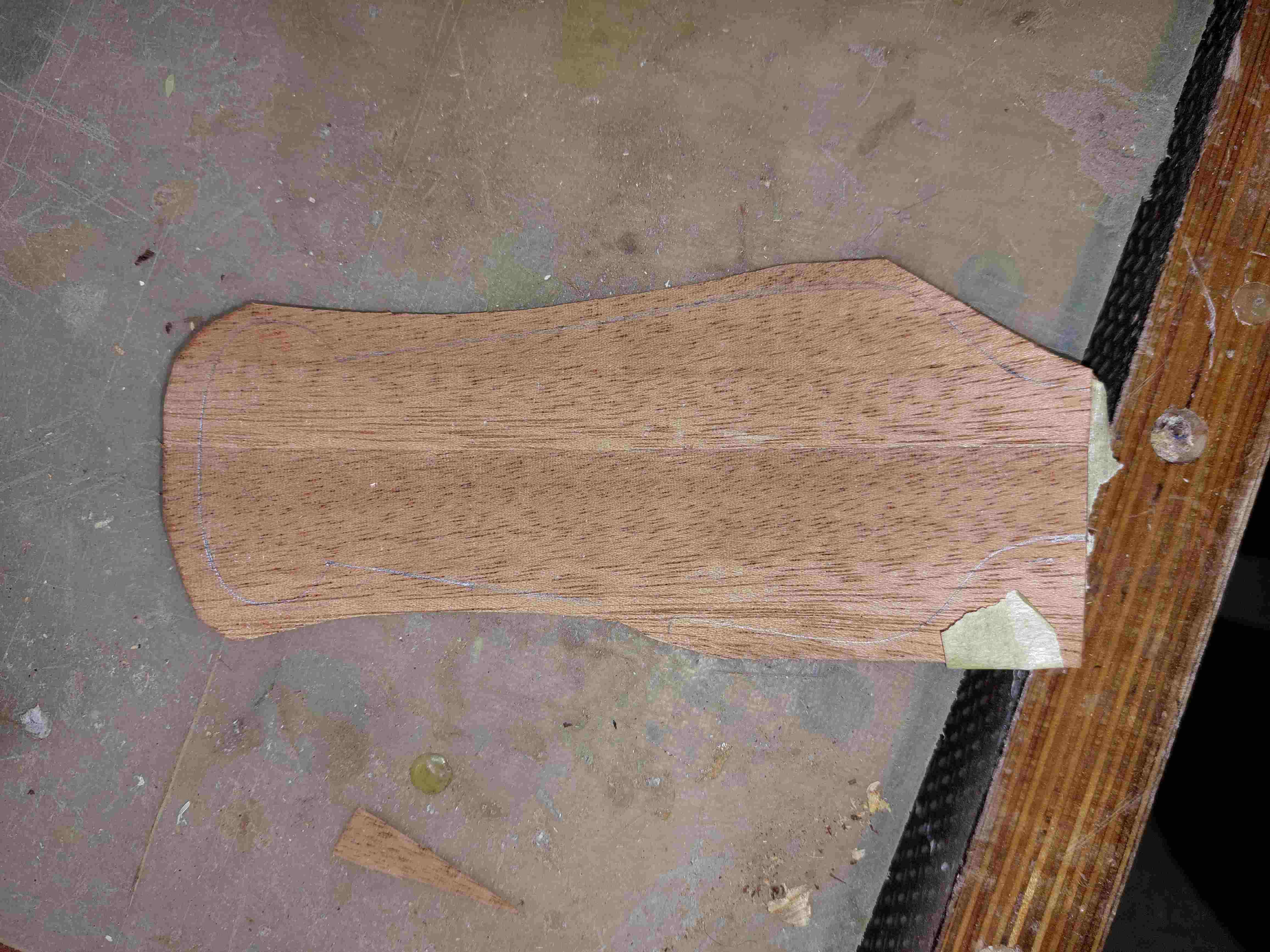

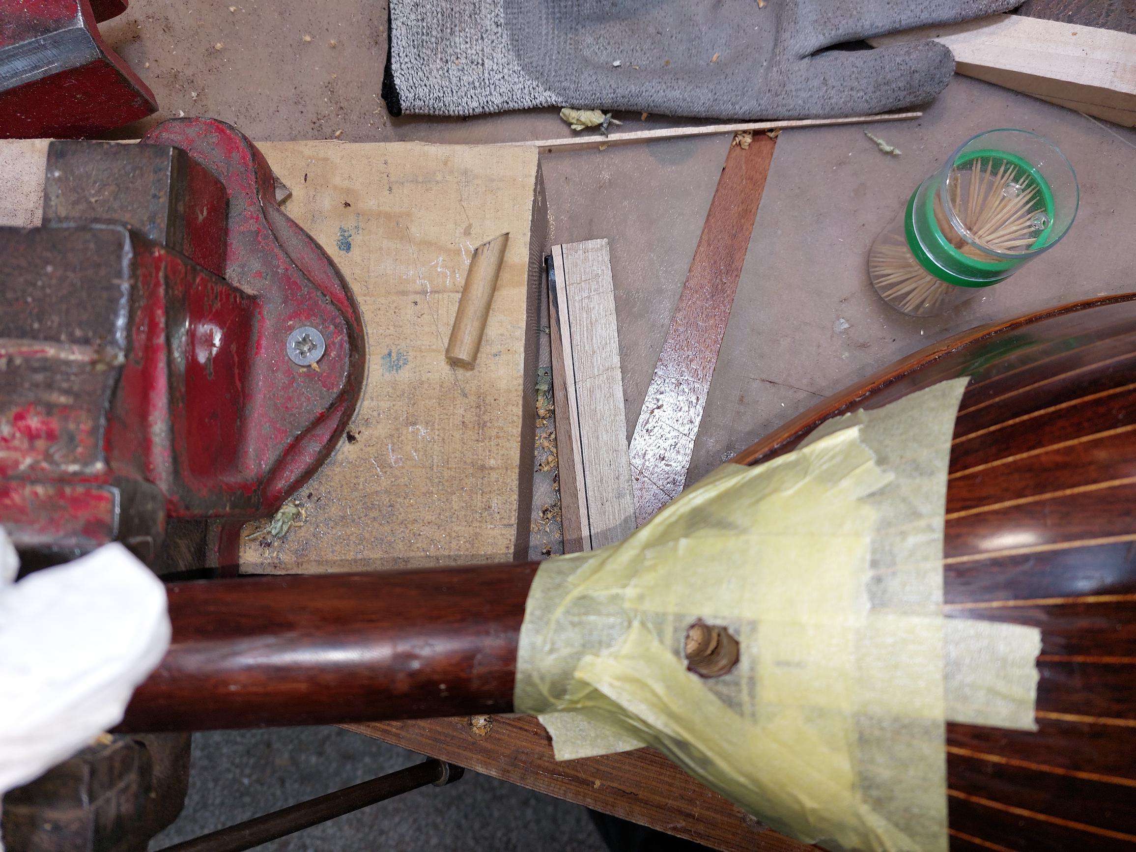

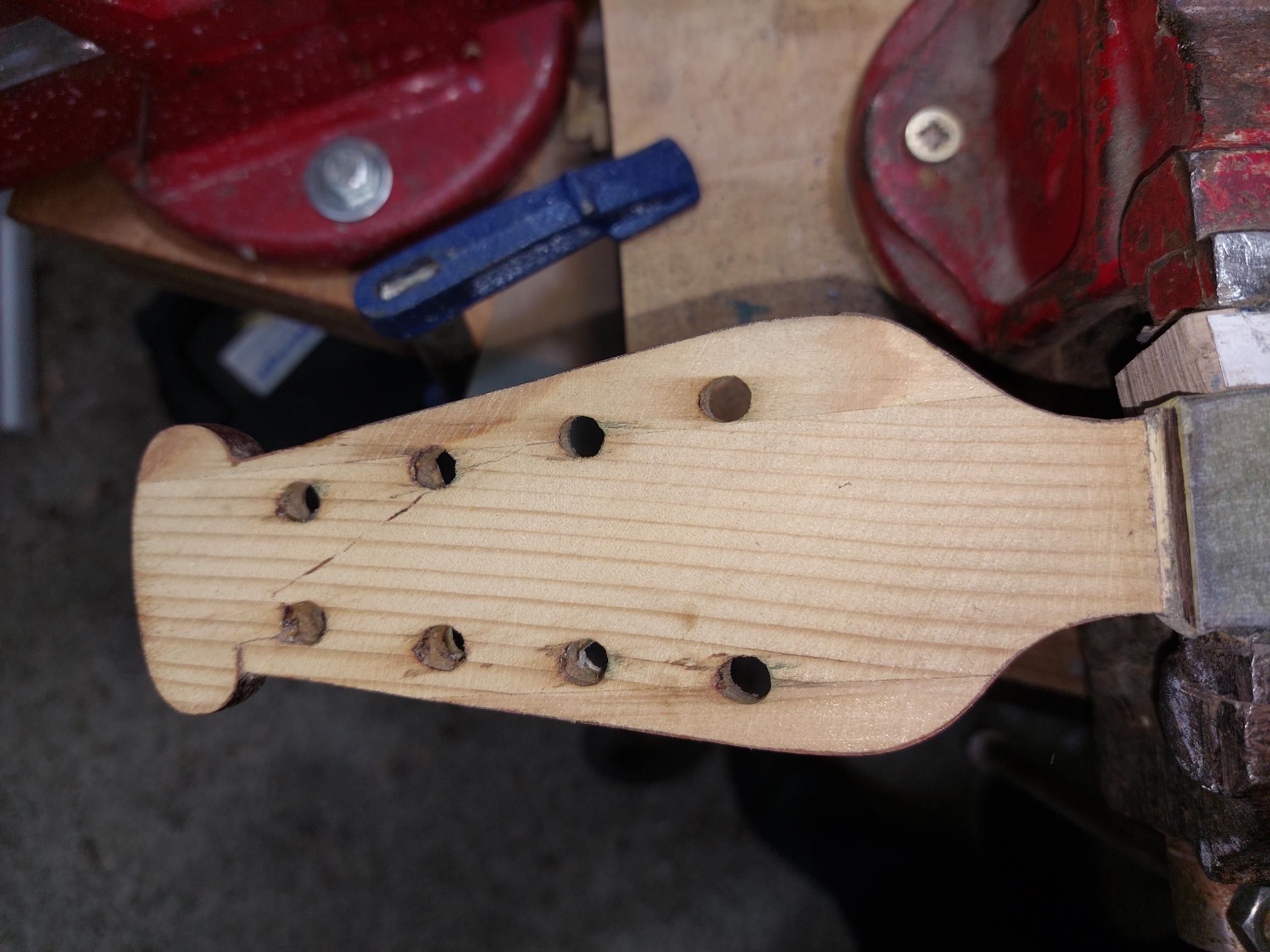

Το καράολο όπως προανέφερα είναι από το ίδιο παλιόξυλο με τον τάκο ντυμένο με καπλαμά μαόνι.  Αφού κολλήθηκε ξανά στο σπάσιμο, αφαιρέθηκε ο καπλαμάς, τρίφτηκε το πάνω μέρος και κολλήθηκε φύλλο από μαονάκι για επιπλέον ενίσχυση μιας και το συνολικό πάχος πια αυξήθηκε κατά 2 περίπου επιπλέον χιλοστά σωστού ξύλου. Μιας και έκανα δουλειά παραπάνω από ότι υπολόγιζα αρχικά, βούλωσα τις τρύπες με καβίλιες πριν κολλήσω το μαόνι αφού ηταν στραβοτρυπημένες και ήταν πιο φαρδιες.
Στην πρώτη φώτο το μάνικο με τις τρύπες ταπωμένες, στη δεύτερη χωρίς. Η μαύρη γραμμή που φαίνεται είναι από το σημείο στο οποίο έσπασε χωρις να αποκολληθεί όμως τελείως το καράολο.
Στην άλλη φώτο η τρύπα στο σκάφος και η λοξά κομμένη καβίλια που μπήκε για να ενισχύσει τα κολλημένα τμήματα του τάκου.

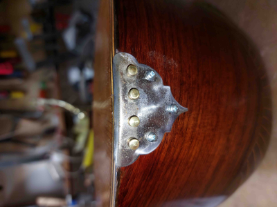

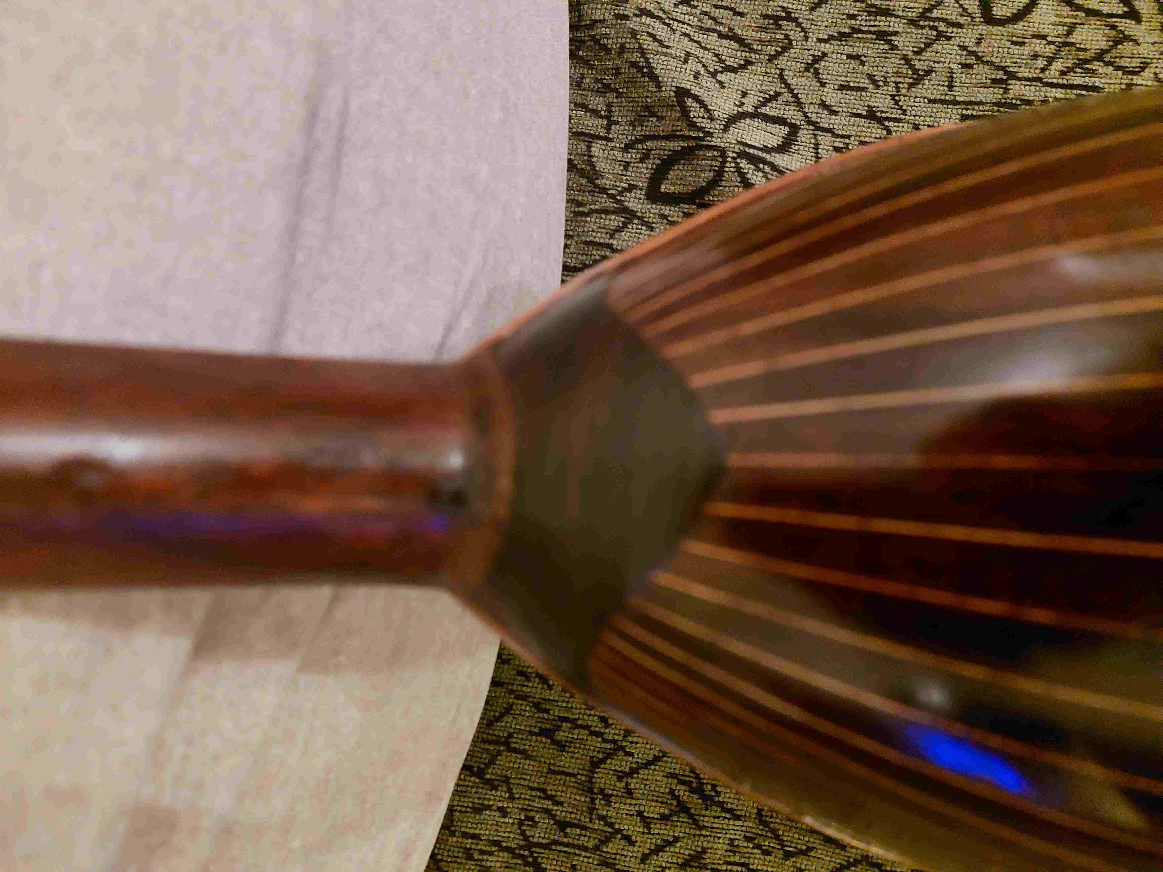

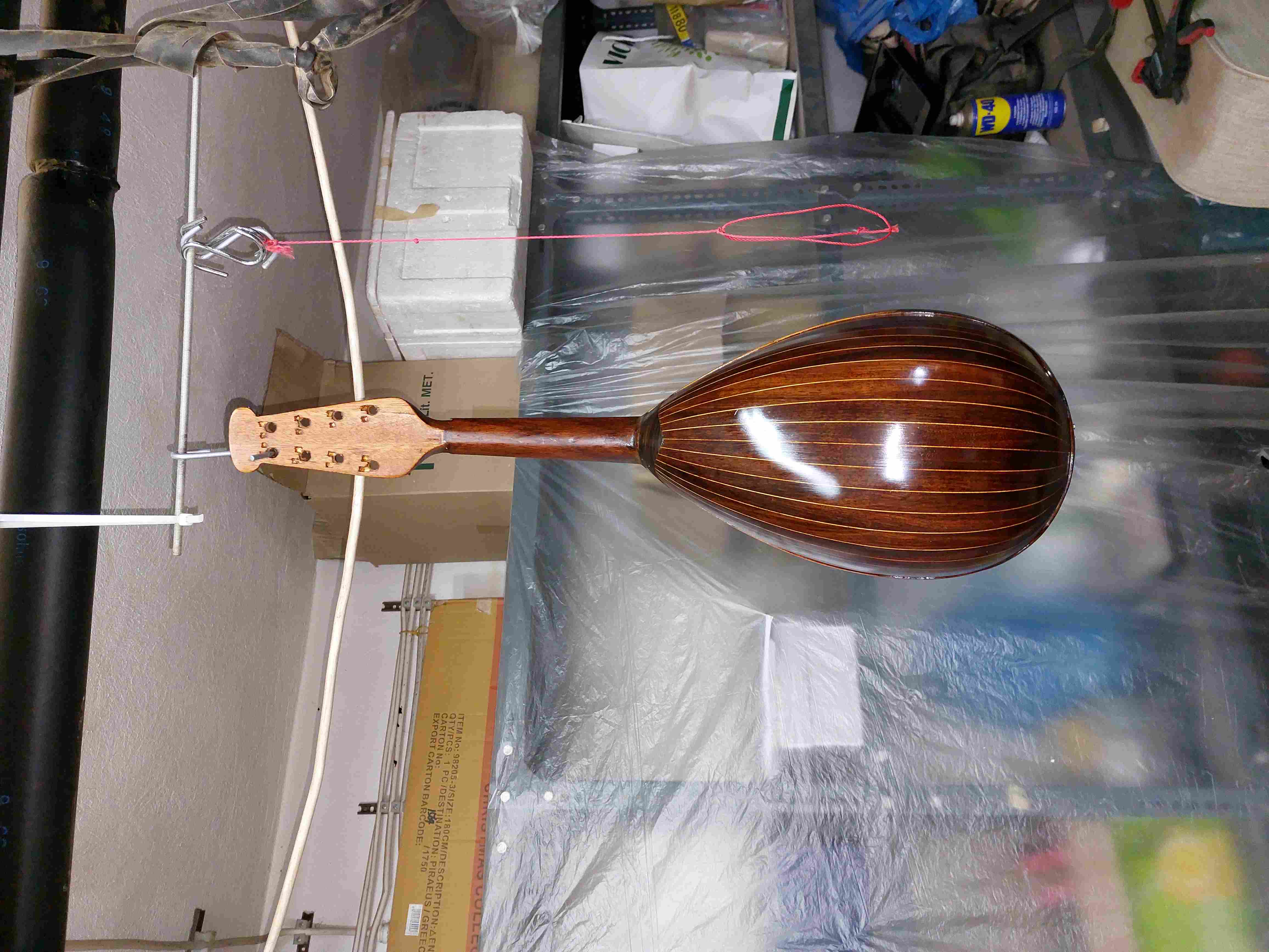

Κολλήθηκε το μαονάκι στο καράολο από την πάνω μεριά. Καθώς όμως η μα..ία καραδοκεί έκανα μια τρύπα λάθος και έπρεπε να την ταπώσω τελικά. Στο πίσω μέρος του καράολου κολλήθηκε καπλαμάς για αποκατάσταση του παλιού καπλαμά που ήτανε κατεστραμένος.
Τέλειωσα τα τριψίματα και ξεκίνησα τα λούστρα ξανά.
Ελπίζω όταν αρματώσω να μην ξαναναοίξει σαν τριαντάφυλλο.
Απ: Αποκατάσταση παλιού μαντολίνου V. Miroglio (Catania)
« Απάντηση #23 στις: Μαρτίου 01, 2023, 07:50:24 μμ »

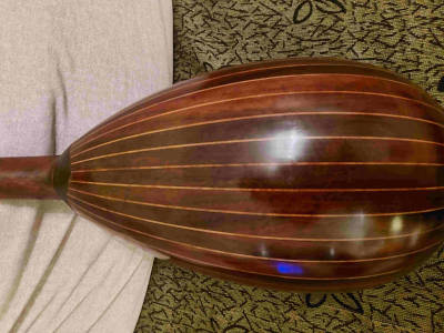

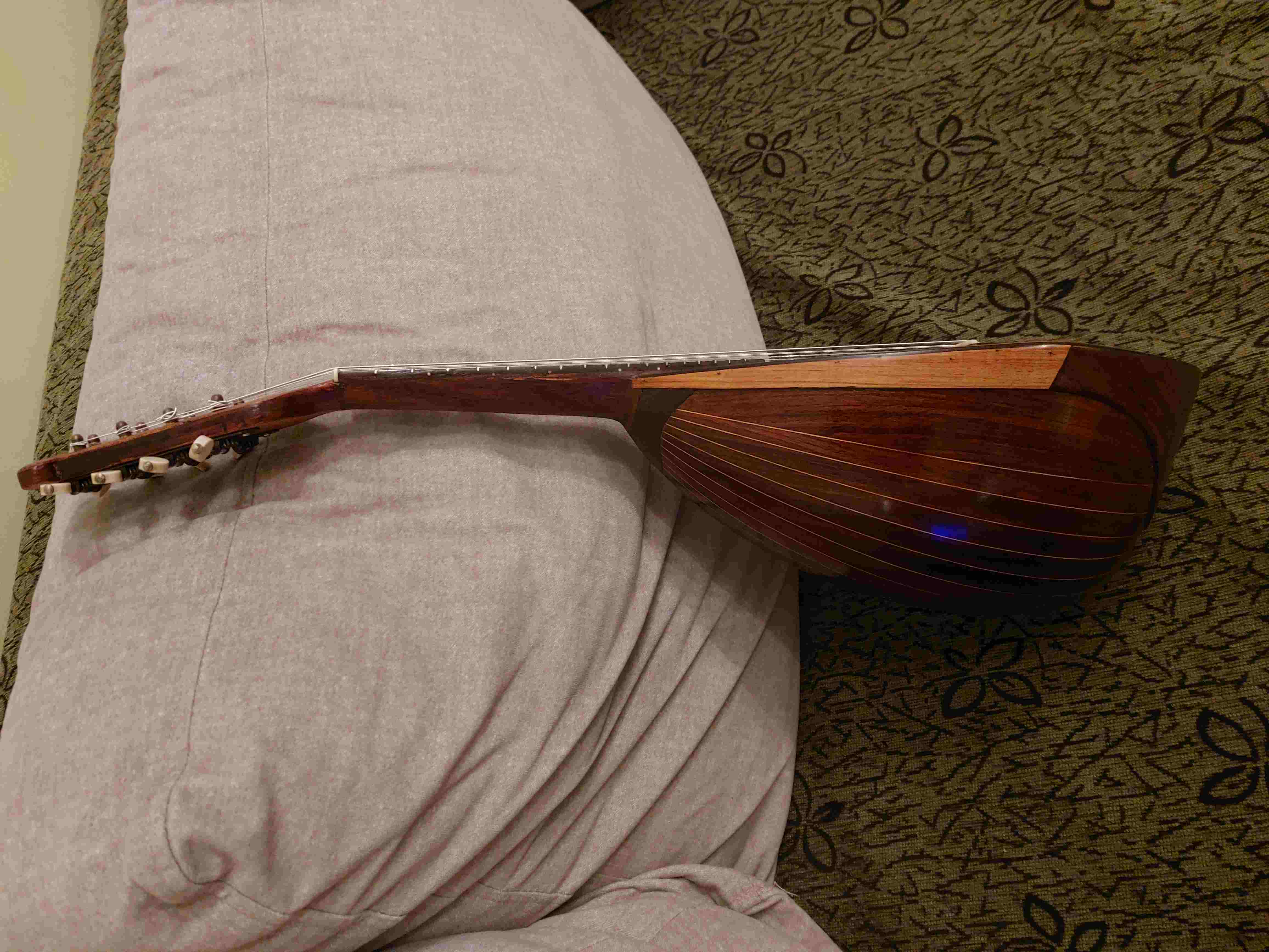

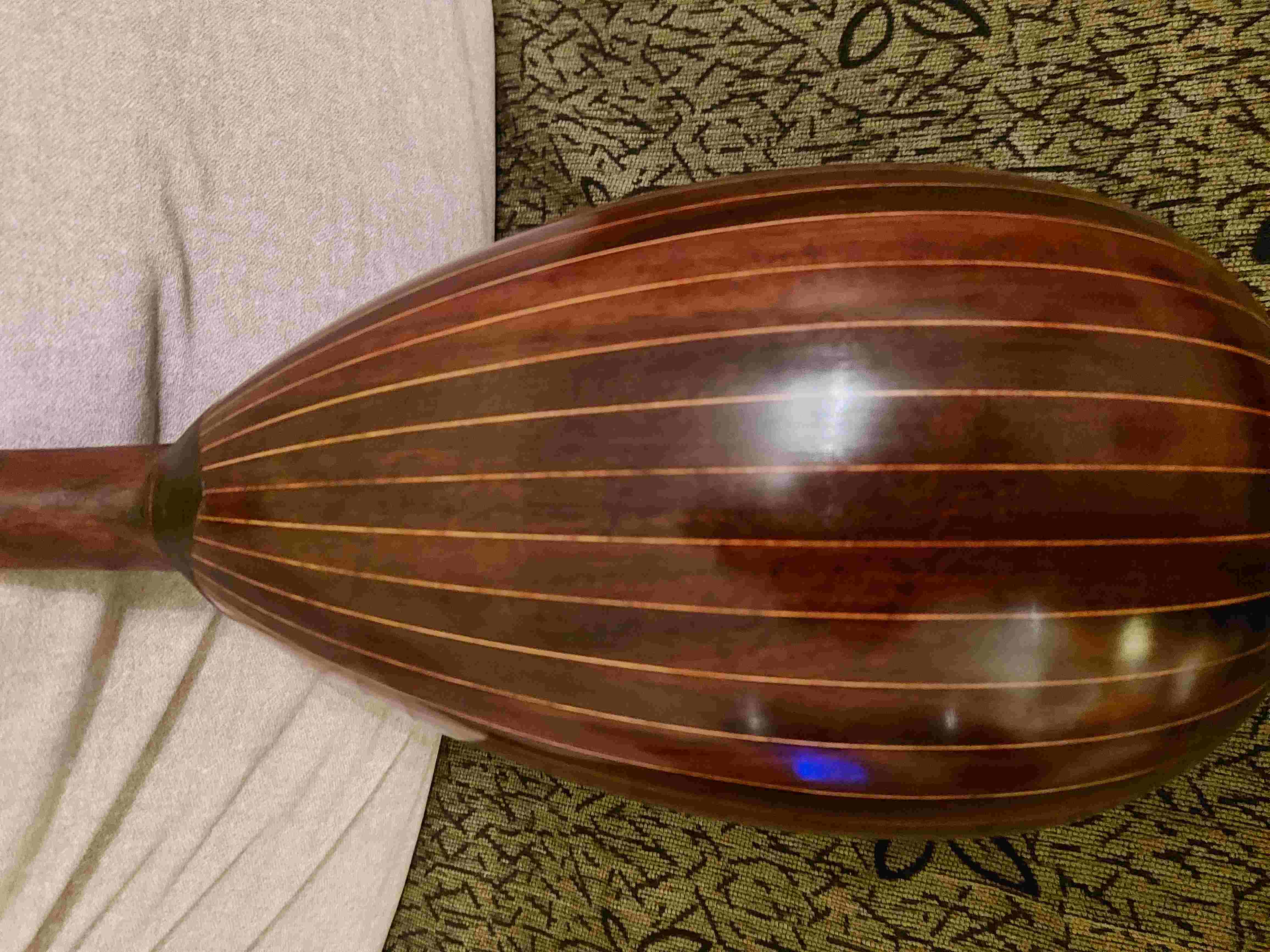

Και μερικές ακόμα φωτογραφίες από την εξέλιξη των λούστρων.

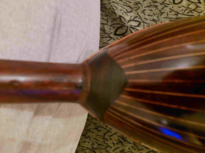

Στο πίσω μέρος του καράολου σκαφτήκανε μικρές τρύπες γιατί τα κλειδιά έχουνε μικρό εξόγκωμα και τα κλειδιά δεν ακουμπάγανε πάνω στο καράολο ακριβώς αφήνοντας ένα κενό ανάμεσα ση βάση των κλειδιών και το καράολο ένα κενό περίπου 1 χιλιοστό. Τώρα πια κουμπώνουνε ακριβώς χωρίς κενό παρόλο που δεν είναι όμορφο παρόλο που τελικά οι τρύπες καλύπτονται εντελώς από την βάση των κλειδιών. Το ωραίο είναι ότι το εσωτερικό (παλιό)ξύλο είναι τόσο μαλακό που δεν μπορεί να κοπεί όμορφα.
Από το πάνω μέρος του καράολου κολλήθηκε η φέτα από μαόνι και ενισχύθηκε το καράολο και έδειξε όμορφο. Αρχικά ήθελα να το σκουρύνω να ταιριάξει καλύτερα με το υπόλοιπο όργανο αλλά μου άρεσε πολύ οπότε το άφησα έτσι. Στην φωτογραφία του πίσω μέρους φαίνεται και η γραβάτα (από μακασάρ) που έβαλα και κάλυψα την τρύπα που έβαλα την καβίλια για ενίσχυση. Περάστηκαν και τα λούστρα και στο υπόλοιπο σκάφος και μαζέυτηκε. Ένα τελευταίο χέρι γομαλάκα ακόμα, στέγνωμα και αρμάτωμα.

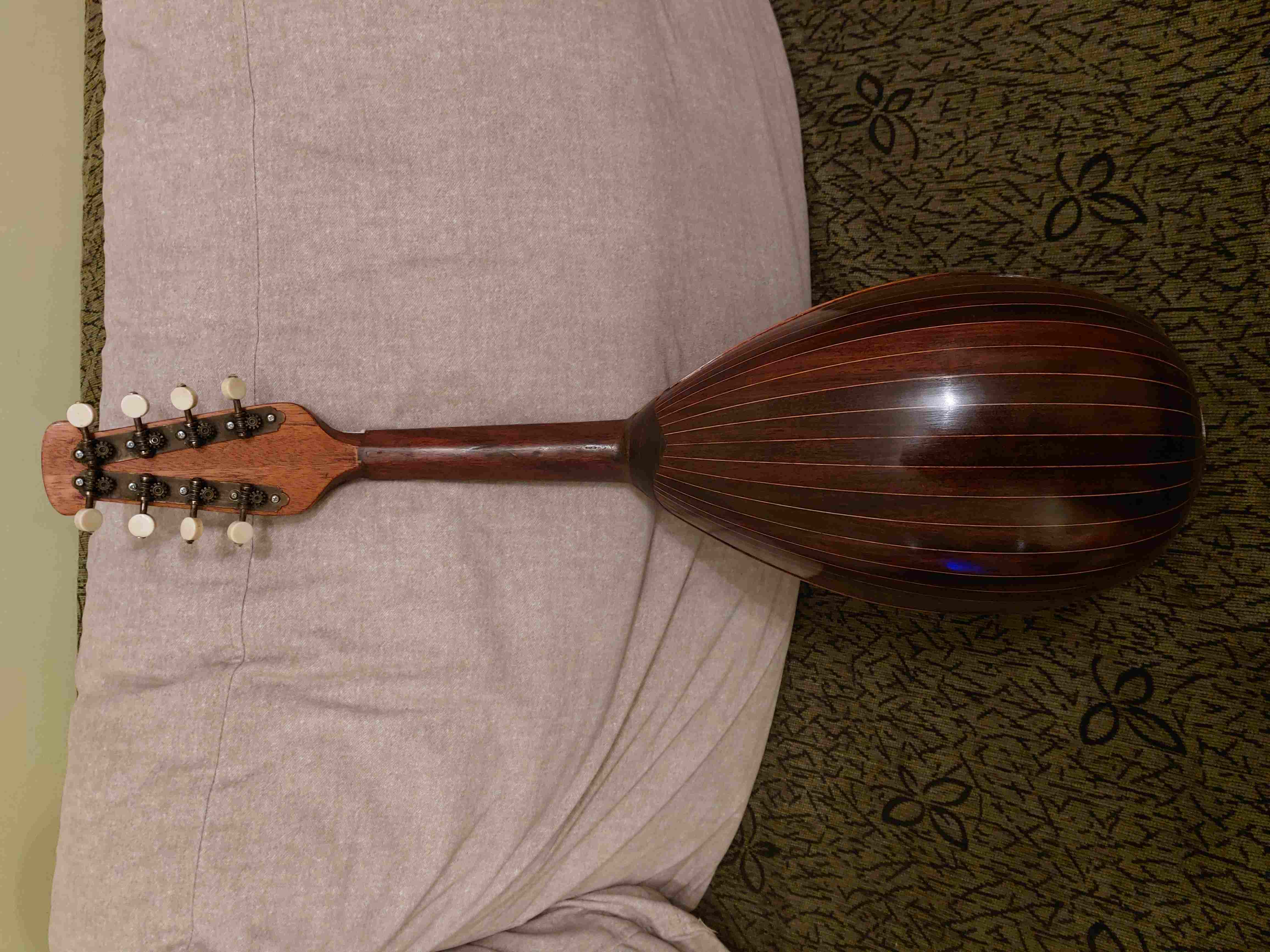

Τέλος.

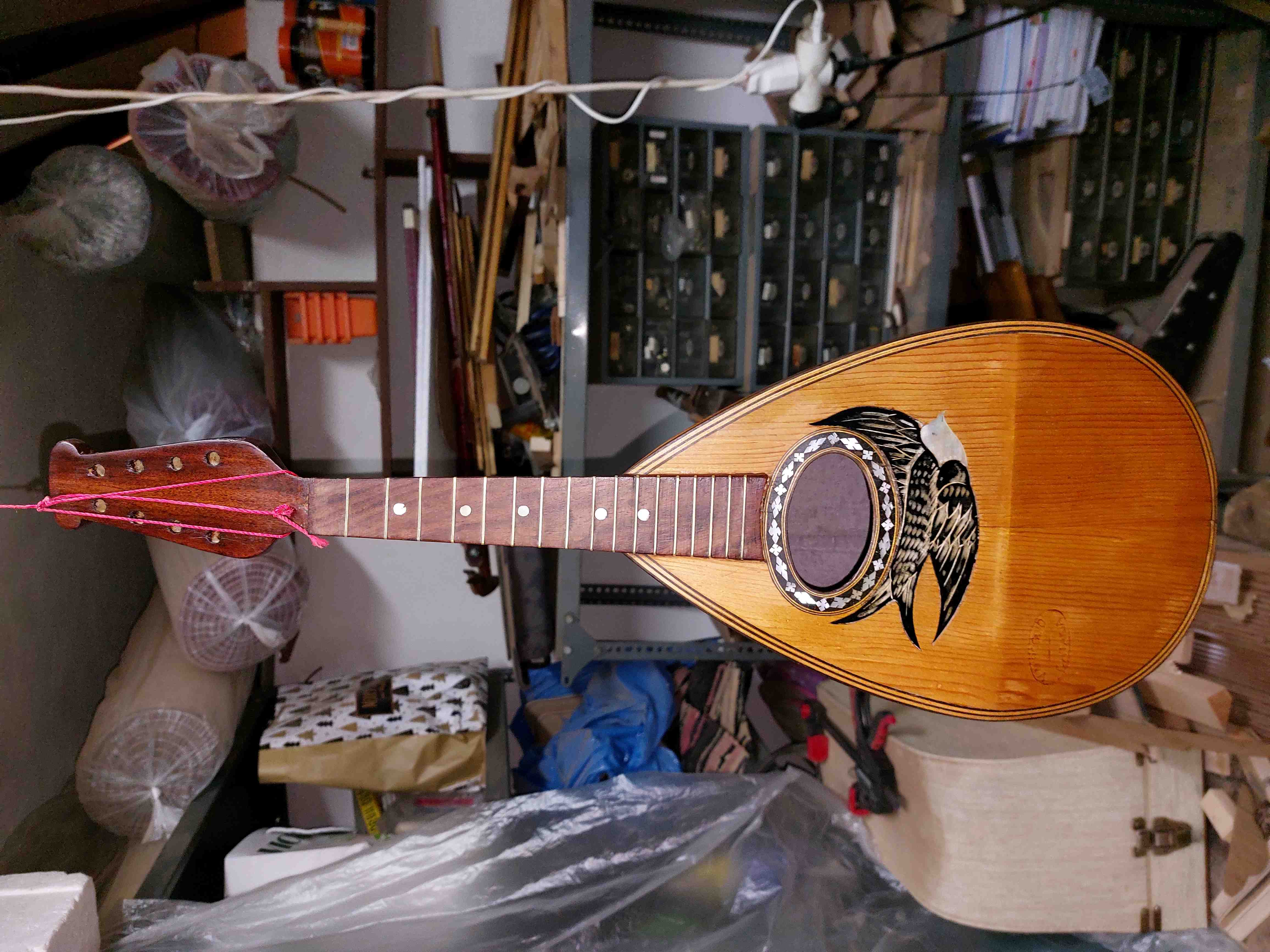

Αρματώθηκε. Το action είναι ικανοποιητικό. Από μαντολίνα δεν ξέρω αλλά ο ήχος μου φαίνεται εντάξει. Βέβαια το κούρδισμα μου στραμπούληξε τα δάχτυλα για να παίξω. Θα το παιδέψω λίγο ακόμα πριν γράψω κανά βίντεο.
Το μεγάλο μου άγχος είναι βέβαια μην ανοίξει σαν τριαντάφυλλο ξανά. Ελπίζω όχι.
Μια ανασκόπηση λίγο στις δουλειές που γίνανε:
Ξεκολλήθηκε η παλιά ταστιέρα.
Μπήκε κόντρα στο μάνικο.
Μπήκε εξτρα καμάρι να αποκαταστήσει το παλιό σχισμένο.
Μπήκε έξτρα ενίσχυση στον τάκο.
Κολληθηκε η ξεκολλημένη φιγούρα.
Ξανακολλήθηκε η ταστιέρα.
Καθώς το μάνικο με το αρματωμα έκανε πάλι κοιλιά βγήκε η παλιά ταστιέρα και μπήκε καινούργια περίπου 2 χιλιοστά πιο παχιά.
Ο τάκος σχίστηκε και ξανακολλήθηκε. Ενισχύθηκε με καβίλια που σκεπάστηκε από γραβάτα.
Ενισχύθηκε και το καράολο αντικαθιστώντας τον καπλαμά που ήταν ντυμένο με φύλλο μαόνι.
Όλο το όργανο περάστηκε βερνίκι γομαλάκας.

Να λοιπόν και ένα πρόχειρο βίντεο με το οργανάκι. Δεν το κατέχω το μαντολίνο παιδιά. Πολύ παιδεύτηκα με το άγνωστο για εμεένα κούρδισμα αλλά και την επιλογή των τραγουδιών που να ταιριάζουν στο μαντολίνο και να μπορώ να τα παίξω εννοείται.

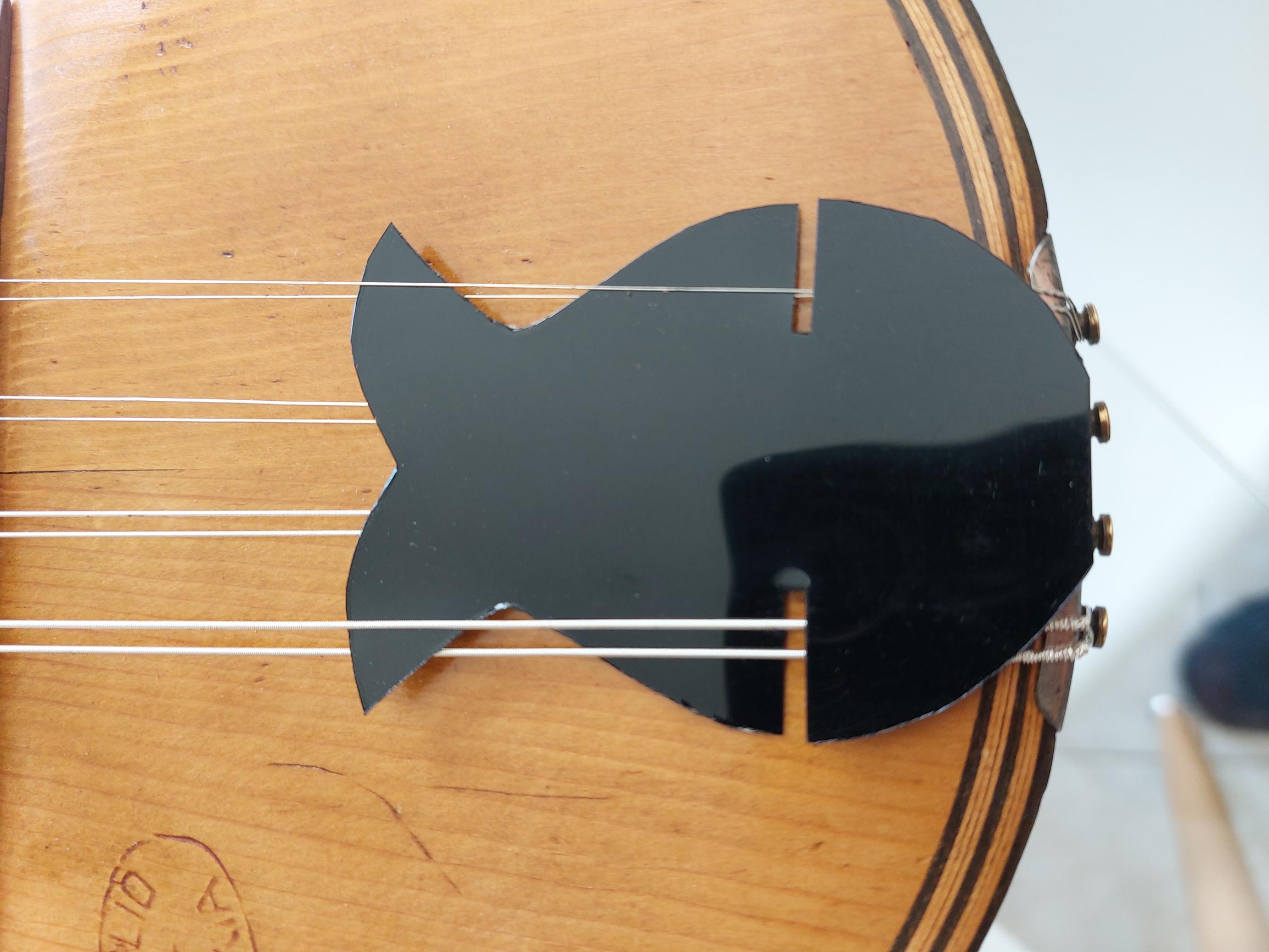

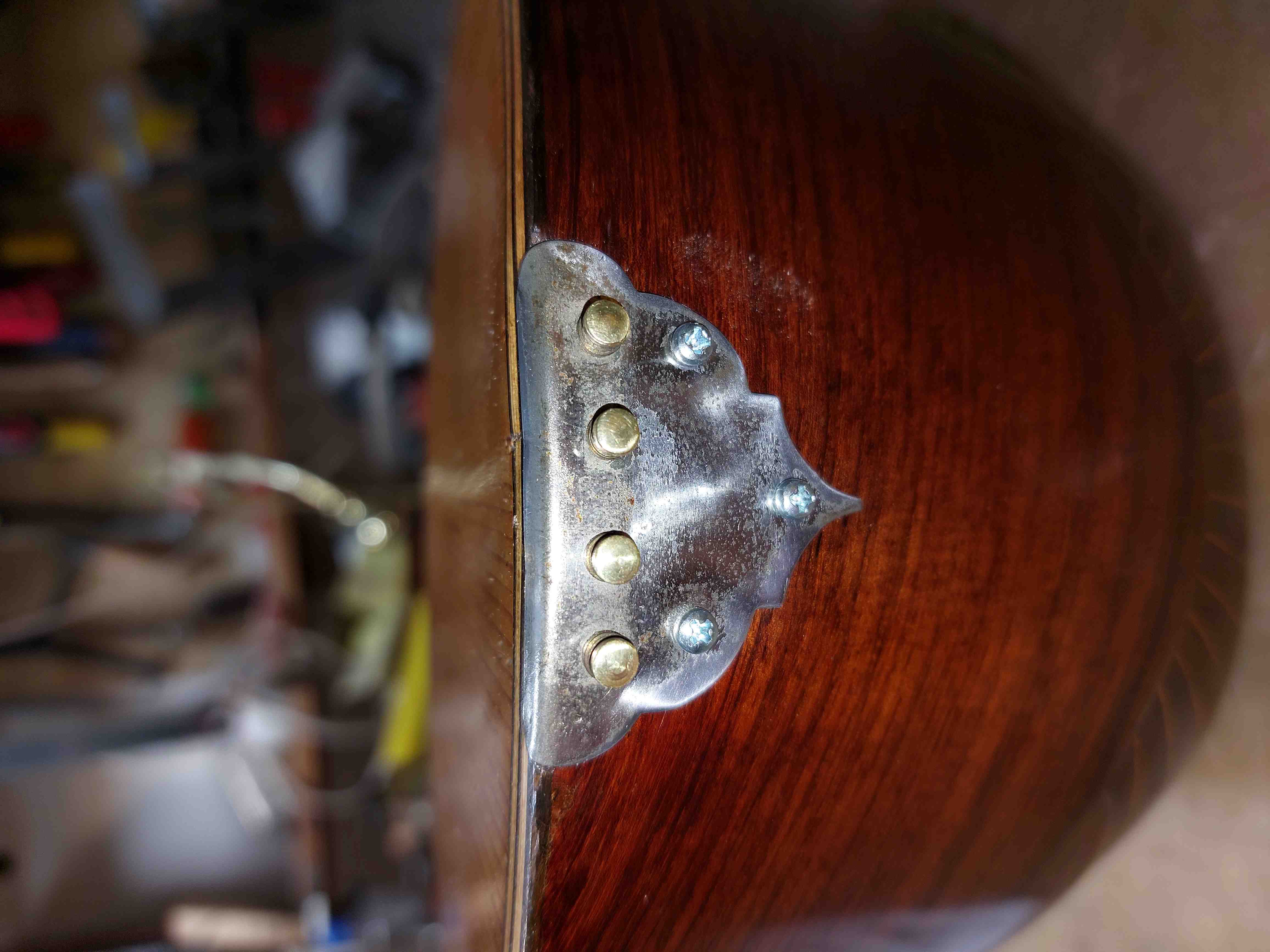

Ευχαριστω για τα καλα σας λογια. Παιζοντας λιγακι ειδα οτι το δεσιμο της χορδης σκαλωνει στο μανικι και πιθανα να χαλασει το ρουχο. Η χορδιερα που ειχε το οργανο δεν εχει καπακι να καλυπτει αυτο το σημειο των χορδων. Ειχα χορδιερες μαντολινου με καπακι καινουργιες αλλα ηθελα να μην χρησιμοποιησω καινουργια αλλα την αυθεντικη. Θυμηθηκα σε καποια πολλα μαντολινα που ειχα δει δτο ebay ειχαν ενα μικρο διακοσμητικο απο ασετοπαστα οχι κολλημενο να περναει αναμεσα στις χορδες. Δεν καταλαβαινα τη χρηση του μεχρι τωρα. Οποτε ειπα να φτιαξω κατι απλο, σε σχημα ας πουμε τουλιπας απο μαυρη ασετοπαστα να ταιριαζει με την πεναρια. Αρχικα ηθελα να βαλω και ενθετα σε αυτο αλλα δεν ειχα ασετοπαστα παχους κοντα στο χιλιοστο και δεν γινοτανε.
