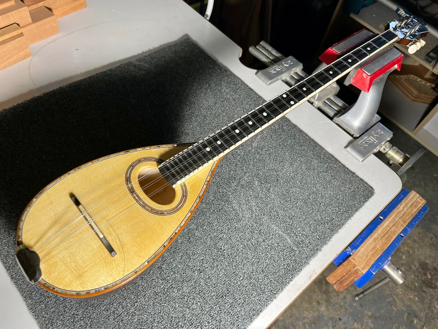

Η καθαρίστρια του φίλου μου του Ντίνου ήταν κατηγορηματική: Δεν είχε δει τίποτα, δεν είχε ακούσει τίποτα. Ο τζουράς είχε παραμείνει μέσα στη θήκη του (αλίμονο μαλακή) αλλά είχε υποστεί ένα ύπουλο τραμπάκουλο και το καπάκι του είχε σοβαρή ζημιά.
Το όργανο αγοράστηκε γύρω στο 2005 από οίκο μουσικών οργάνων πολύ φθηνά, γύρω στα 300 ευρώ.
Ωστόσο, παρά τη χαμηλή τιμή του, ο σκαφτός τζουράς (θα τον έλεγες και τζουρο-μπαγλαμά) έπαιζε καλά πριν τη ζημιά όπως μου είπε ο φίλος μου. Σύμφωνα με πληροφορίες είχε κατασκευαστεί από σοβαρό οργανοποιό που προσπαθούσε να μπει στη συγκεκριμένη αγορά με πολύ χαμηλές τιμές. Και ήταν προφανής η προσπάθεια να κρατηθούν τα έξοδα παραγωγής χαμηλά… Στο φινίρισμα -ας πούμε- ξοδεύτηκε περιορισμένος χρόνος, τα τάστα για παράδειγμα είχαν επιπεδωθεί πρόχειρα αλλά προφανώς η πίεση για χαμηλή τιμή δεν επέτρεπε να ξοδευτούν περισσότερες εργατο-ώρες…
Αλλά το όργανο είναι άρτιο, με σκαφτό σκάφος μουριάς, καλό μάνικο, ταστιέρα από έβενο και πειστική κατασκευή.
Αποφάσισα να του αλλάξω το καπάκι. Θα μπορούσε ίσως να επισκευαστεί σκούντα-τράβα αλλά το σπάσιμο ήταν σοβαρό και παρ’ όλο που δε φαινότανε και τόσο, εκτείνοντανε κάτω από την ασετόπαστα της πεναριάς, μέχρι την τρύπα, όπου το «κάταγμα» ήταν συντριπτικό.
Διάλεξα ένα μονοκόμματο κομμάτι Ελβετικό έλατο που είχα κρατημένο για τέτοιες περιπτώσεις.

Η επιχείρηση ξηλώνω-καπάκι ξεκίνησε με προσεκτικό χάραγμα με νυστέρι και τελείωσε με αποκατάσταση των παλιών εγκοπών της πάκτωσης του καμαριού της φωνής.
Το παλιό καπάκι είχε μια σοβαρή ενίσχυση στην περιοχή της τρύπας. Έτσι έγινε και με το καινούργιο καπάκι. Το μέτρημα για τη σύμπτωση του κομματιού για την ενίσχυση της τρύπας και του καπακιού έγινε με βάση την τρύπα. Στο τελείωμα της ενίσχυσης της τρύπας προστέθηκε κι ένα ψευδο-καμάρι.
Παρ’ όλο που το καπάκι είναι μονοκόμματο μπήκε και μια σφηνοειδής γλώσσα πολύ λιανή, έτσι για την τάξη.
Διαμορφώθηκαν και καινούργιες εγκοπές για την πάκτωση.
Στην κόλληση του καπακιού βοήθησε και ένα κομμάτι λίιιγο σφηνοειδές που γέμισε το κενό κάτω από την ταστιέρα και σιγούρεψε την κόλληση. Το περίσσιο κομμάτι της σφήνας απομακρύνθηκε αργότερα με προσοχή.

Δεν έσκαψα το καπάκι για να βάλω φιγούρες. Έχω μία δυσανεξία στο σκάψιμο του καπακιού 😟. Μπόλιασα λοιπόν το τζουρά με… Το μπουζούκι του κιθαρίστα βάζοντας binding από μαόνι και όστρακα.
Περάστηκε γομαλάκα για να γεμίσουν οι πόροι και να σκουρήνει λίγο και ακολούθησαν μερικά χέρια σκουπιστό βερνίκι πολυουρεθάνης.

Η επιχείρηση στρογγυλέματος των τάστων έγινε με όλους τους τύπους.
Προστασία της ταστιέρας, διαμαντόλιμα στρογγυλέματος τάστων ακτίνας 2 mm, γυαλόχαρτα Ρ240, Ρ400, Ρ800 και στο τέλος φίνο ατσαλόμαλλο 0000 (με το οποίο τρίφτηκε και η ταστιέρα με τα τάστα μαζί, αφού βγήκε η προστασία).
Περάστηκε και το σύνηθες λεμονόλαδο.

Ο παλιός καβαλάρης ταίριαξε καλά με πολύ λίγο πείραγμα και μπήκε διάφανη πεναριά από αυτοκόλλητο golpeador.
Το φχαριστήθηκα, κι εγώ κι ο Ντίνος.

Απο ηχο ειδε βελτιωση ο ιδιοκτητης σε σχεση με τον αρχικο παντα;
Δεν ξέρουμε ακόμα, ο ιδιοκτήτης είχε μια περιπέτεια υγείας με το χέρι του. Δεν πήρε το όργανο ακόμα, το είδε μόνο σε βίντεοκλήση. Πάντως έτσι όπως το άκουσα εγώ μ' άρεσε. Χωρίς να έχει ΤΗΝ ένταση, έχει μια ελκυστική βραχνάδα που του δίνει χαρακτήρα.

να ρωτησω αυτο το διαφανο αυτοκολλητο ειναι; (δηλαδη τραβας μεμβρανη και εχει το πεβεσε κολλα πανω; ) αν ναι, και αν θυμασαι , τι παχος εχει απο που το προμηθευεσαι και ποσο κανει;
ρωταω γιατι βαζω παντα στις κιθαρες (στα πλευρα, οχι στο καπακι) τετοιο για να βεντουζαρει το τζιτανο, και με εχει σιχαθει ο παπαγρηγοριου του εχω παρει ολα τα αυτοκολλητα  ;D
(και ειναι και πανακριβα, διαστασεων 12εκ Χ 9 εκ. νομιζω)

να ρωτησω αυτο το διαφανο αυτοκολλητο ειναι; (δηλαδη τραβας μεμβρανη και εχει το πεβεσε κολλα πανω; ) αν ναι, και αν θυμασαι,
Στέλιο αυτή την εποχή βάζω αυτο https://www.thomann.de/be/gewa_deckenschoner.htm?shp=eyJjb3VudHJ5IjoiYmUiLCJjdXJyZW5jeSI6MiwibGFuZ3VhZ2UiOjJ9&reload=1
Λέει οτι είναι σελουλόζη στα 0,3 χιλιοστά (αρκετά λεπτό). Έχει προστατευτική μεμβράνη από την καλή μεριά που στο τέλος τη βγάζεις. Από την άλλη είναι κανονικό αυτοκόλλητο.
