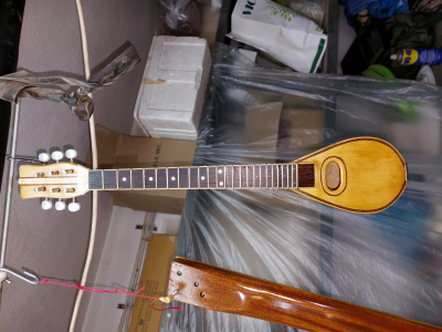

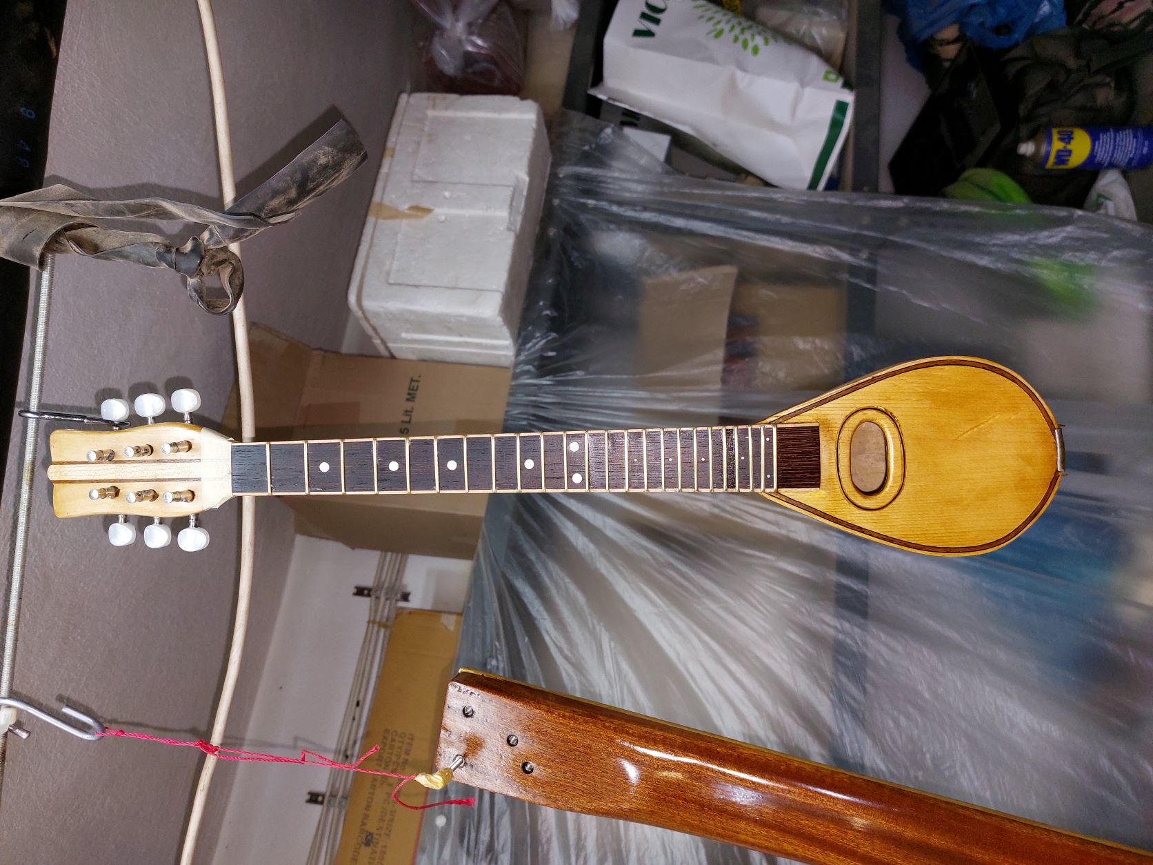

Άντε να μην παραπονιέται και Στέλιος ότι πήγαμαν όλοι για τα μπάνια του λαού, να βάλω κάτι και εδώ.
Ο παλιότερος μπαγλαμάς κελεμπέκι που τον ξανάπιασα για διόρθωση.
Στένεψα το πολύ φαρδύ μάνικο, άλλαξα την κακοχαραγμένη ταστιέρα, μεγαλώνοντας την κλίμακα από 36 σε 38 εκ.
Έφτιαξα καινούριο κόκκαλο μιας και στένεψε πια το μάνικο, τροποποίησα τα κλειδιά (είχαν μόνο μία τρύπα ψηλά και άνοιξα και δεύτερη πιο χαμηλά).
Τον ελουστράρισα ξανά και τώρα περιμένει μαζί με την ηλεκτρική από κοκομπόλο να στεγνωσουν τα καλά λούστρα για να αρματωθεί.
Η ταστιέρα από βέγκε, μόλις περάστηκε ένα χέρι λεμονέλαιο που δεν έχει  απορροφηθθεί ακόμα, για αυτό και φαίνονται λεκέδες. Μόλις απορροφηθεί καλά θα το περάσω άλλο ένα.
Πλάκα πλάκα έκξανα αρκετή δουλλειά οπότε σκέφτομαι να του κάνω μια πιο αναλυτική παρουσίαση.

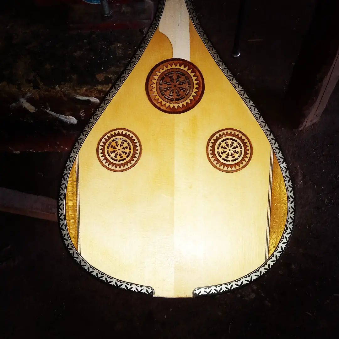

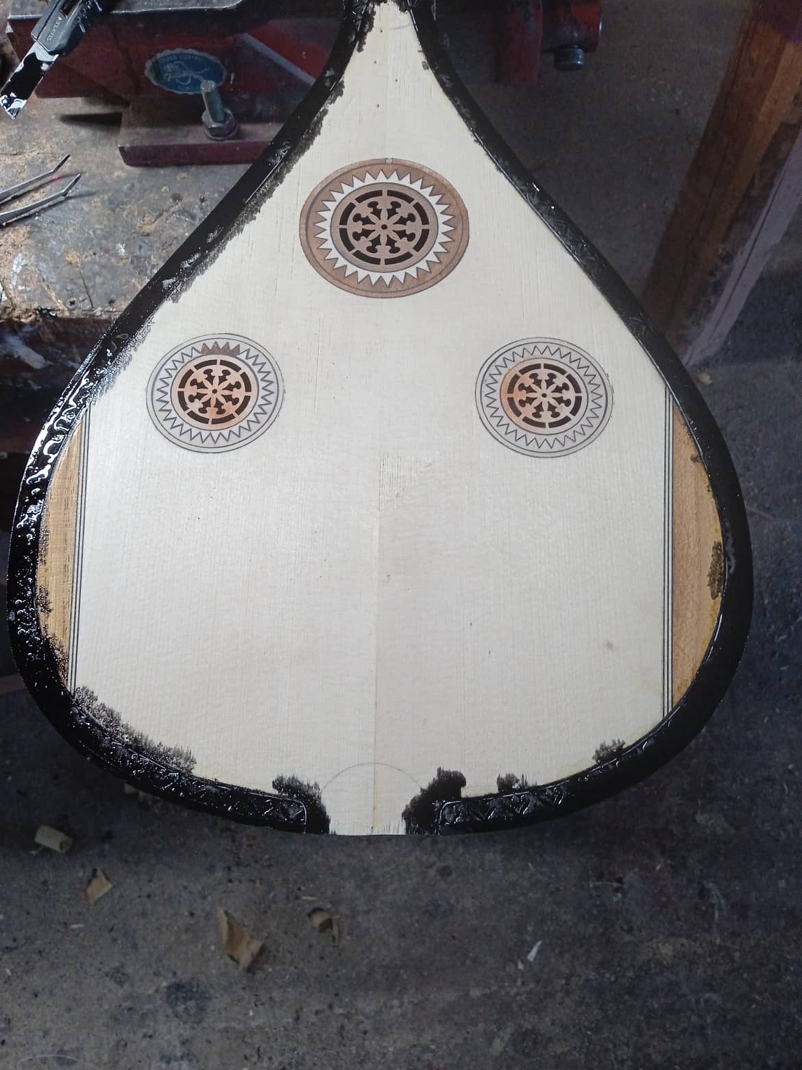

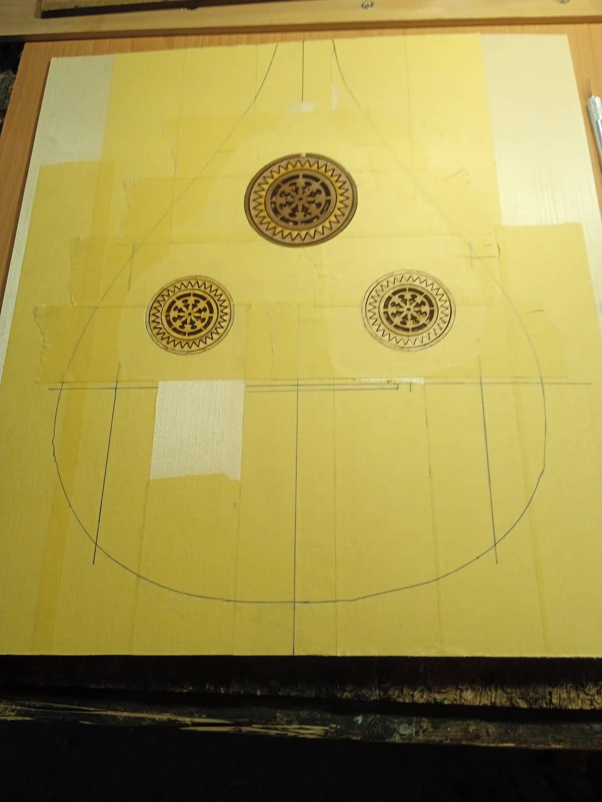

μια ερώτηση σε Δημήτρη (sakkalis) και Κώστα (Ζαρκάδα), το είχατε πει παλιά και πάντα το ξεχνάω:
τι πάστα είναι αυτή η μαύρη που χρησιμοποιείται στο περιμετρικό φιλέτο για τα κενά ?

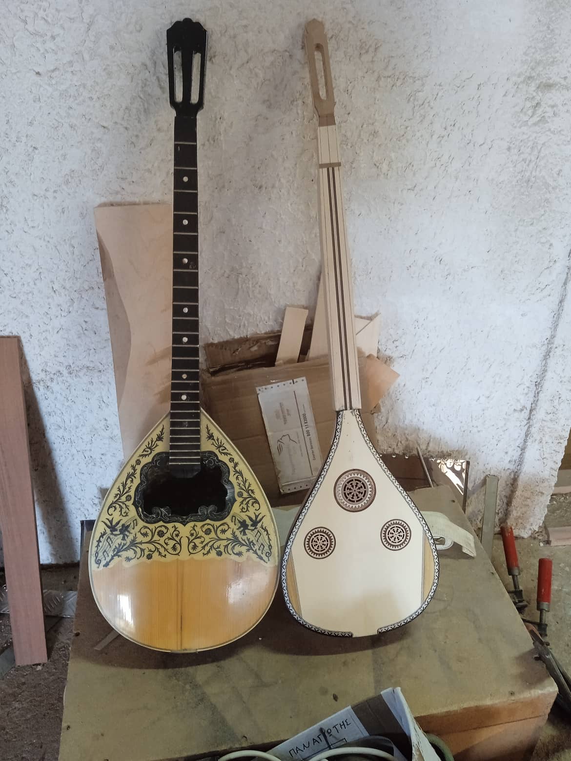

και ενημέρωση διαδικασιών που λαμβάνουν χώρα μέσα (κι έξω από) το εργαστήριο:
1) ράβδος πουτα... - συγγνώμη, τιτανίου από τον Μαυρομουστάκη, 80 γρ (42 εκ.) έναντι 130 (36 εκ.) της σιδερένιας. Σχεδόν δεν καταλαβαίνεις οτι έχει βέργα.
Η περισπωμένη στο καπάκι είναι ένθετη κανονικά, παλιά ιδέα, μάλλον θα το ξανακάνω, μου άρεσε.
Μανο εγω βαζω ειτε πολυεστερα ειτε εποξικη κολλα αναμιγμενη με σκονη εβενου για μαυρο. Αν εχει και αλλα ξυλινα ενθετα, αντι για εβενο βαζεις σκονη απο το ιδιο ξυλο, ας πουμε καρυδια, παλισανδρο κοκ. Δεν βγαινει ακριβως το ιδιο αλλα χρωματικα ταιριαζει. Η εποξικη κολλα ειναι η ευκολη λυση που βρισκεις παντου. Το λεω γιατι δεν ειναι τελειως διαυγης και επηρεαζει τον τελικο χρωματισμο αν δεν ειναι μαυρο. Η πιο σωστη λυση ειναι απολυτα διαυγης εποξικη ρητινη. Εχω βρει πολυ καλη  ρητινη αλλα ειναι σε 20λιτρη συσκευασια οποτε δουλευω την εποξικη κολλα ως πιο ευκολη. Η εποξικη ρητινη κανει υπεροχη δουλεια σε ηλεκτρικη στο σωμα, αν εχεις ξυλο με τρυπες. Το γεμιζεις με ρητινη και το χρωματιζεις και αμα θες με χρωστικη και βγαζει τρελα αποτελεσματα. Εχει πολλα βιντεο στο youtube και με οργανα αλλα κυριως με κατασκευες τραπεζιων.

Εμένα διαχρονικά με γοητεύει αυτή η δυνατή , σχεδόν απόλυτη , αντίθεση του άσπρου μέσα στο μαύρο χρώμα !
Τί υλικό είναι ; μήπως ασετόπαστα ;
Υπέροχο σχέδιο !!!  :13:  :13:  :13:
κι εγώ εποξική 2 συστατικών βάζω μέχρι στιγμής, μάλιστα έχω βρει μια πολύ διαφανή, όχι εντελώς αλλά πολύ λίγο "υποκίτρινη" που είναι οι περισσότερες. Νομίζω μάρκα BISON. Με μαύρο χρώμα Αγιογραφίας σε σκόνη, από μαγαζί για είδη ζωγραφικής, βγάζει πολύ καλό αποτέλεσμα. Τονίζω το "Αγιογραφίας", σχετικά με οτιδήποτε άλλο έχω δοκιμάσει, είναι εξαιρετικά φίνα σκόνη (πούδρα) και αναμιγνύεται πολύ καλά, δεν αφήνει προεξοχές και τρύπες στο στοκάρισμα, απορροφά τα πάντα και σε συνδυασμό με την εποξική που τρίβεται καλά, μετά το βερνίκι μοιάζει πάααααρα πολύ με την ασετόπαστα.
Ρωτάω επειδή θυμάμαι σε μια συζήτηση μεταξύ εσού και του Κώστα να αναφέρεστε και οι δύο σε μια συγκεκριμένη μάρκα προϊόντος  - κάτι σαν πάστα, αλοιφή, κάτι τέτοιο - για το οποίο πάλι είχα ρωτήσει και πάλι τελικά ξέχασα (ου γαρ έρχεται μόνον, γι αυτό τρώμε ψάρια, μπας και βελτιωθεί η μνήμη  {celebrate010})

Μάνο με εποξική ρητίνη κάνεις θαυμασια πράγματα. Ένα απλό παράδειγμα εδώ:
https://www.youtube.com/watch?v=WWpZOLtqtbo
Έχει και κατασκευές με εποξική ρητίνη εξ ολοκλήρου αλλά εμένα δεν μου αρέσουν αν δεν έχει ξύλο.
