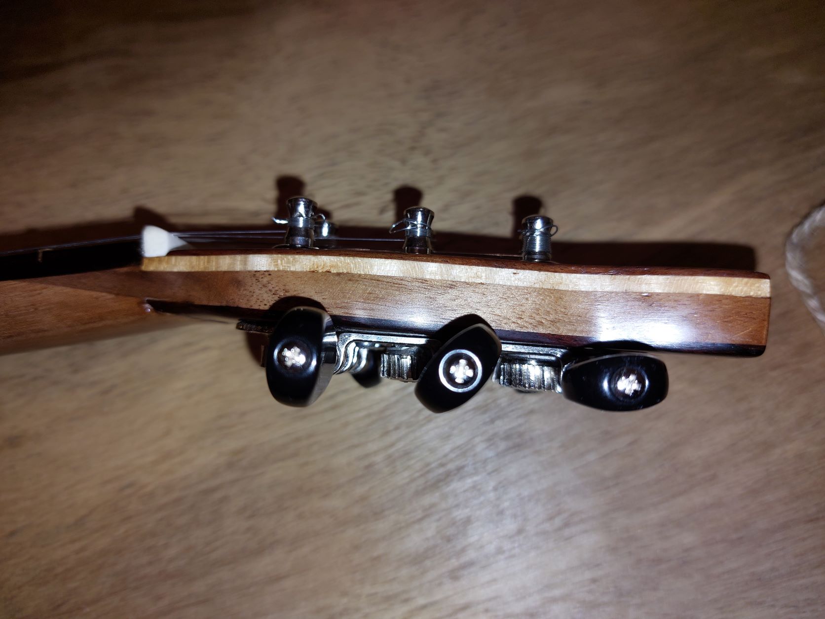

Επιτελους τελος.
Φτιαχτηκαν το κοκκαλο κι ο καβαλαρης, περαστηκε η χορδιερα και επιτελους αρματωθηκε το οργανο. Το κουρδισα και επαιξα και κανα πενταλεπτο. Η χαρα που τελειωσε μεγαλη.
Ο ηχος για πρωτο κουρδισμα ικανοποιητικος αλλα κατωτερος απο οτι προσδοκουσα.
Το οργανο ανεβηκε στο σπιτι απο το εργαστηριο. Ανεβαζω λοιπον την τελευταια φωτογραφια απο το εργαστηριο. Θα ακολουθησει αναλυτικη παρουσιαση και δειγμα ηχου συντομα. Ενα ακομα οργανο για την εκθεση λοιπον. Σιχτιρισα πολυ με την ηλεκτρικη και μου χρειαζοτανε και κατι θετικο. Θα αναφερθω αναλυτικα στα σιχτιρια μου στο αντιστοιχο θεμα.

« Απάντηση #18 στις: Σεπτεμβρίου 06, 2022, 05:27:41 πμ »
πολυ ωραιο δημητρη!
και ωραια κλειδακια!

Έφτασε και αυτή η κατασκευή στο τέλος της. Ας κλείσουμε λοιπόν την παρουσίαση  με μια συνολική καταγραφή.
Δαστάσεις σκάφους:
Μήκος: 16,5 εκ.
Μέγιστος πλάτος: 10,2 εκ.
Μεγιστο βάθος: 7,3 εκ.
Κλίμακα 38 εκ.
Το σκάφος είναι από παλίσανδρο (15 ντούγες) με φιλέτο καλεμπέκι. Ομοίως κολάτζα και παραπέτια παλίσανδρος. Η γραβάτα καπλαμάς μαόνι.
Το μάνικο Γαλλική καρυδιά με κόντρα έβενο. Καράολο σάντουιτς γαλλική καρυδιά (κεντρικά), με καπαλμάδες 2 χιλ κελεμπέκι-παλίσανδρος πάνω, παλίσανδρος από κάτω.
Ταστιέρα παλίσανδρος. Τάστα μαντολίνου με δόντι. Τσαμπουκάδες οι μεγάλοι όστρακο λευκό – οι πιο μικροί λευκό συνθετικό.
Γέφυρα παλίσανδρος με κόκκαλο. Χορδιέρα μεταλλική μπαγλαμά
Κλειδιά Grover M200 μαύρα
Καπάκι μονοκόμματο (όχι book matched) από κατράνι Λιβάνου άνω των 100 ετών από δοκάρι παλιού σπιτιού στην Κρήτη προσφορά του φίλου Κώστα που τον ευχαριστώ πολύ.
Περιμετρικό φιλέτο παλίσανδρος με καπλαμά άσπρο και μαύρο.
Πεναριά παλίσανδρος. Ροζέτα οβάλ με φιλέτο λευκό-μαύρο.
Το καλούπι είναι δικού μου σχεδιασμού μικρό που έχει βγάλει αρκετά οργανάκια.
Το όργανο αρματώθηκε σύμφωνα με την συνήθη πρακτική μου με χορδές μπουζουκιού και όχι μπαγλαμά, αλλά παραμένει μαλακό με ικανοποιητικό action. Το πιο μαλακό μπαγλαμαδάκι που έχω φτιάξει μέχρι τώρα.
Ο ήχος είναι δυνατός και καθαρός. Βγήκε λίγο πιο γλυκός από ότι θα ήθελα αλλά γενικά είμαι ικανοποιημένος.
Βάζω ξανά τα link από δυο πρόχειρες ηχογραφήσεις που έκανα σε μια δική μου δημιουργία (sic) και ένα μπαγλαμαδίστικο τραγουδάκι. Το κακό παίξιμο μου δεν κολακεύει τον ήχο δυστυχώς αλλά τι να κάνουμε αυτόν το παίχτη διαθέτουμε.
https://www.youtube.com/watch?v=oepQIjeDLmc&t=12s
https://www.youtube.com/watch?v=Nwo9uxC4SU8
Όποις θέλει να τον δει κι από κοντά, ραντεβού στην έκθεση.
