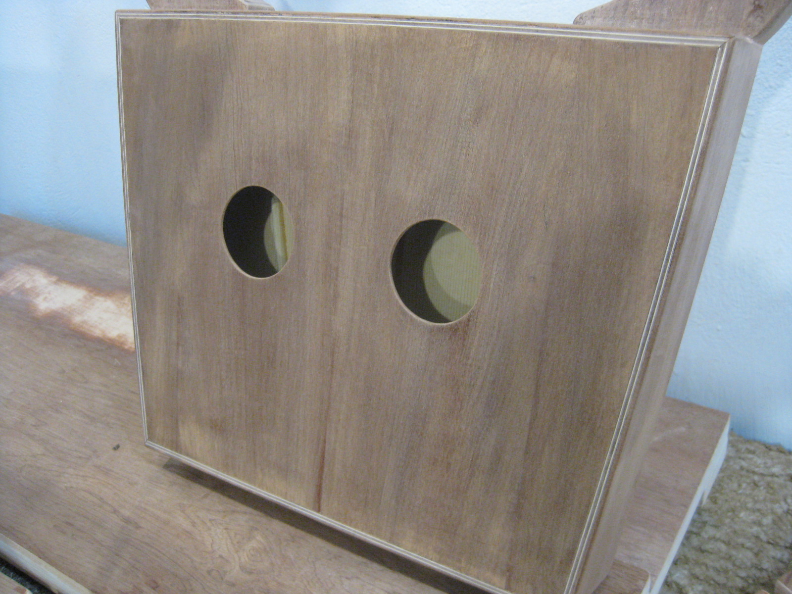

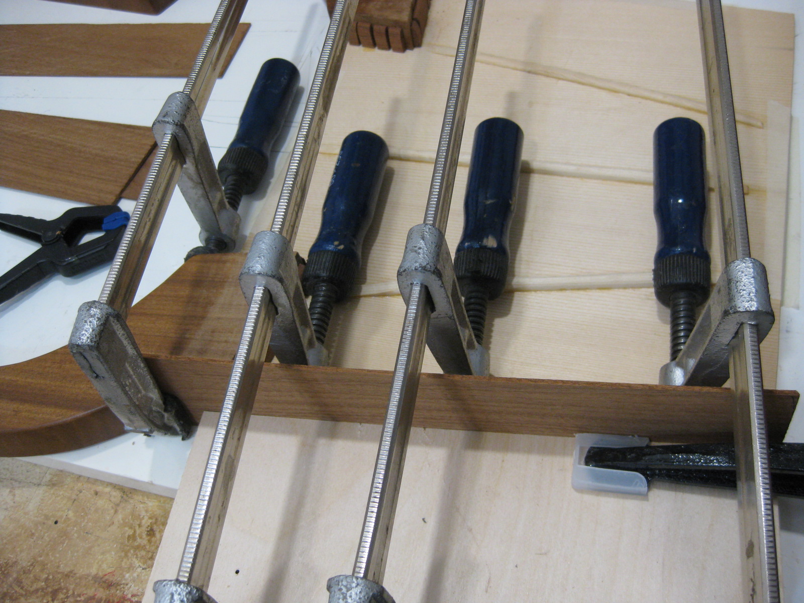

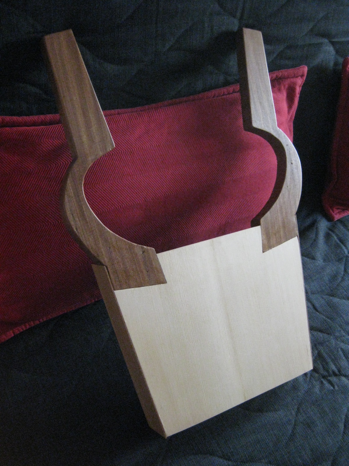

φτιαχνοντας
την 2η κιθαρι, μιας και η 1η
http://www.luthier.gr/index.php?topic=3320.0
δωθηκε σε υπο κατασκευη μουσειο για την αναδειξη του αρχαιου ελληνικου πολιτισμου, και μας εχει λειψει απο το σπιτι...
ευκαιρια το λοιπο με την επερχομενη εκθεση να φτιαξω αλλη μια.
την κατασκευη την ξεκινησα πολυ πιο νωρις, και φωτο απο διαφορα μερη της κατασκευης εχουν μπει στα θρεντ απο τα ημερολογια κατασκευων.
εδω μαζεμενες ολες οι φωτο, και μερικες αλλαγουλες στη 2η βερσιον για επιλυση μερικων θεματων που ειχαν προκυψει απο την 1η κατασκευη

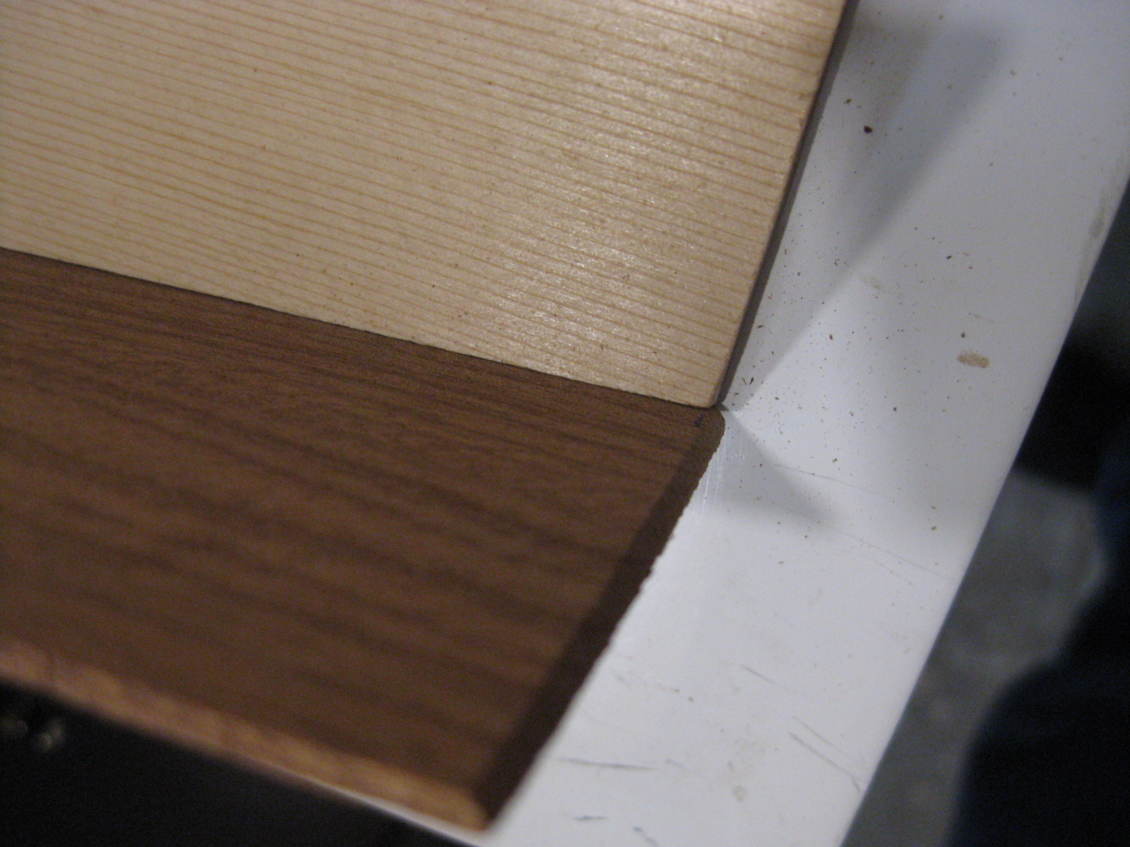

Απριλίου 03, 2022, 12:19:02 μμ »

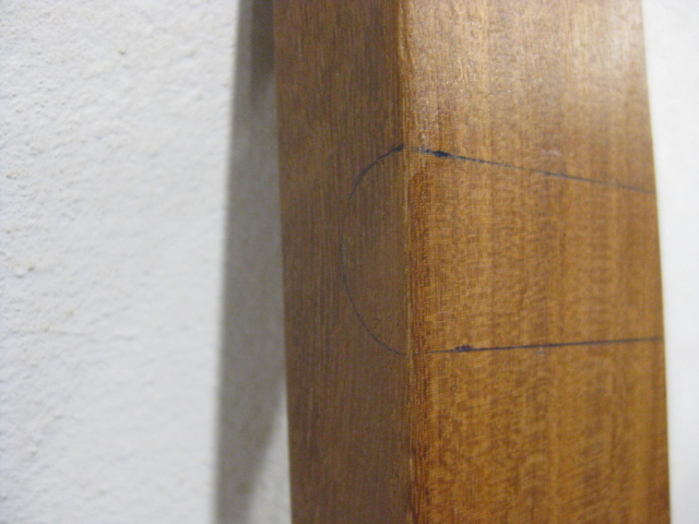

χαραχθηκε κ η υποδοχη για τα φιλετα, μια χαρα θα γινουν αν κ το φοβομουν (διοτι θα μπουν αναμεσα, που ειναι σοκορο η πλατη...):

Ιουνίου 24, 2022, 09:01:43 πμ »
φιλετα τριψιματα τελος

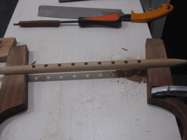

αφου δεν τη προλαβα για την εκθεση , συνεχεια αυτης:
συνεχεια, τσεκαρισμα της βεργας να χωραει τα κλειδια κ ισομοιρασμος αυτων

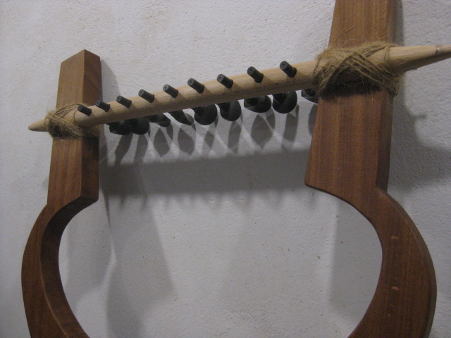

κοψιμο φυσικου σχοινιου, για ιμαντα χεριου.
εχω φυλαξει και λιγο να περιδεσω το πληκτρον και τον ζυγο
συνδεση με γαλατικο χωριο,
ή αλλιως ο στελιξ σε νεες περιπετειες...

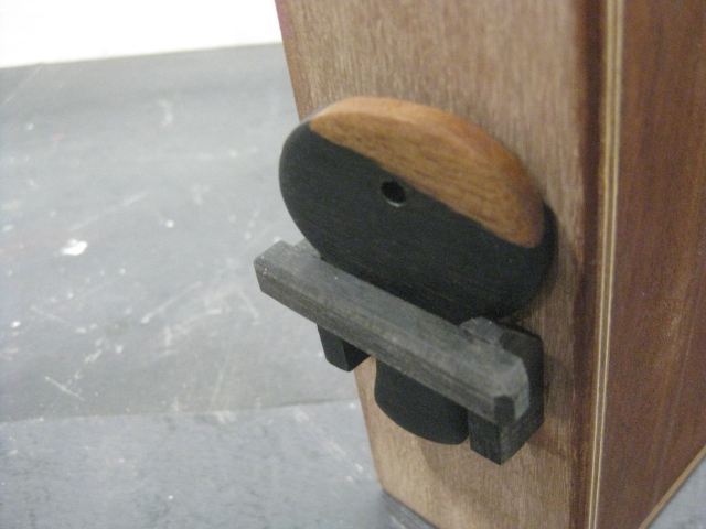

ετοιμο το πληκτρον, απο διχρωμο εβενο, μαζι με την βαση του.
σημαδευτηκε και η θεση για τον ζυγο

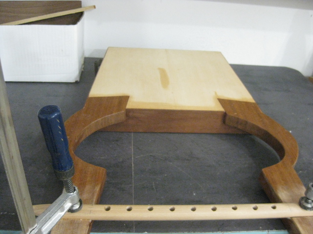

Δεκεμβρίου 12, 2022, 07:46:42 μμ »
συνεχεια, χαραχθηκε η υποδοχη για τον μεγαλο ζυγο και μπηκαν τα σχοινια.

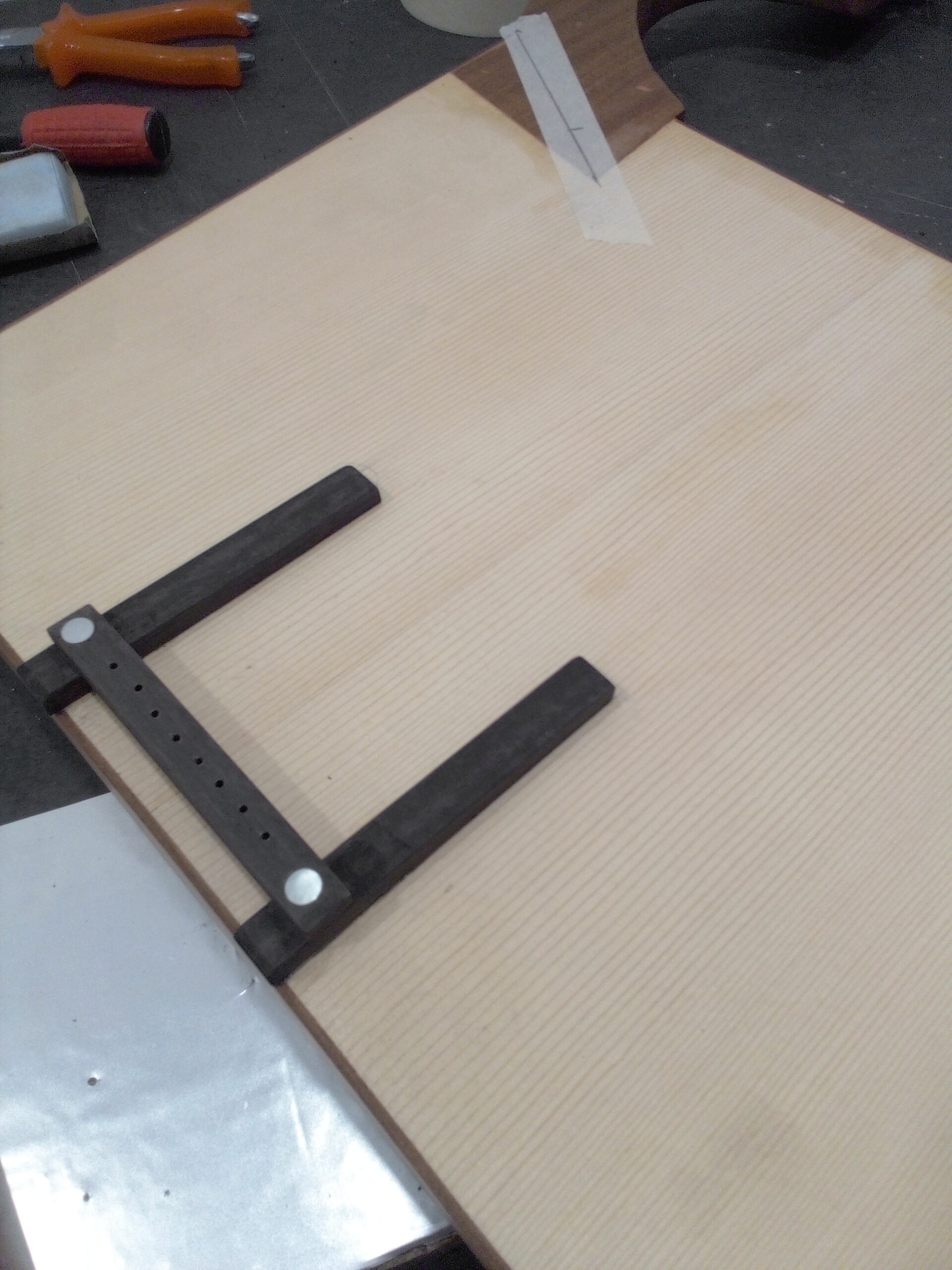

Ιανουαρίου 06, 2023, 11:57:11 πμ »
Ξεκίνησε ο καβαλάρης, μπήκαν ντοτς, η θέση του πλήκτρον, ανοίχθηκαν κ τρύπες για χορδές.
