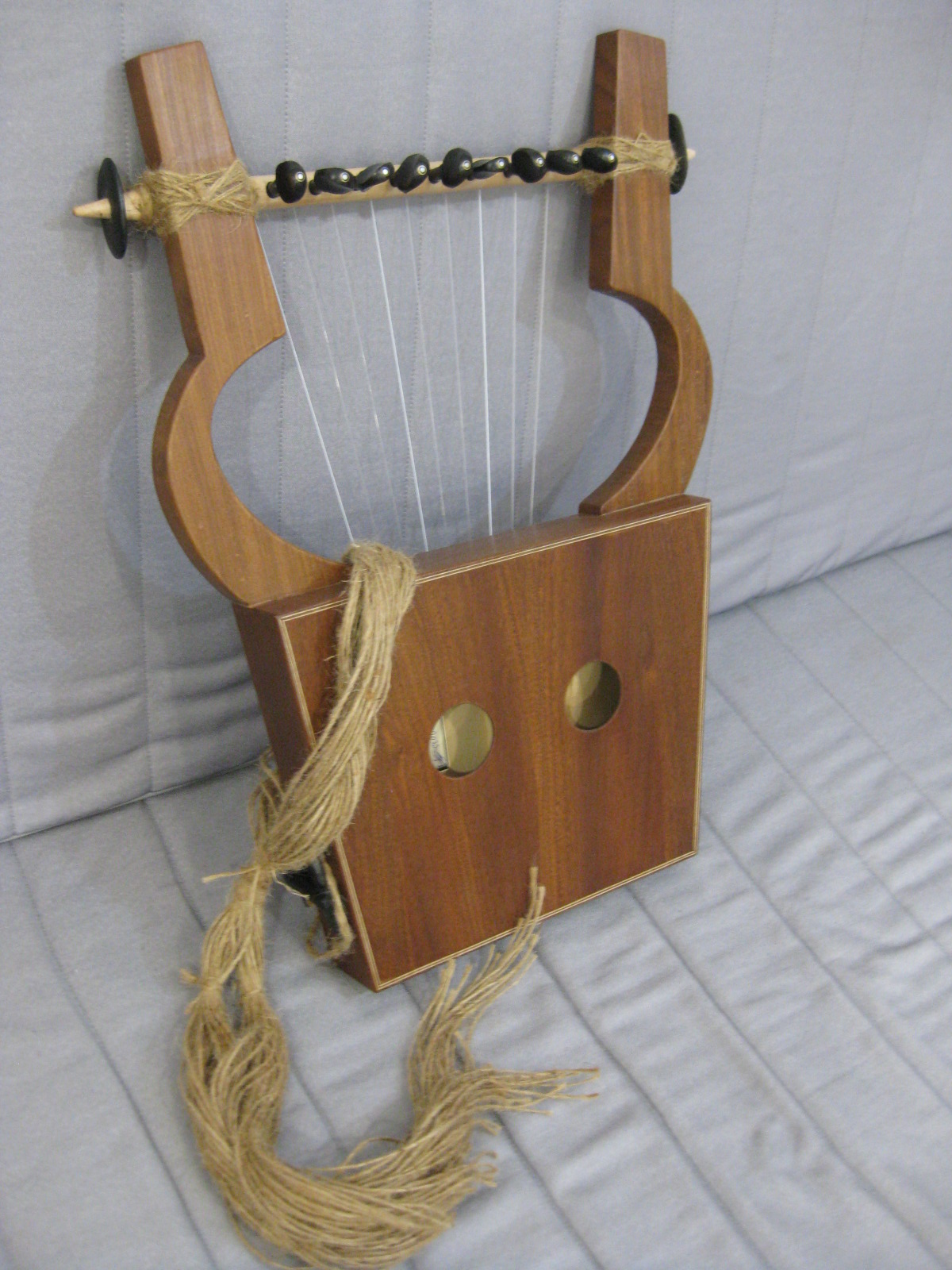

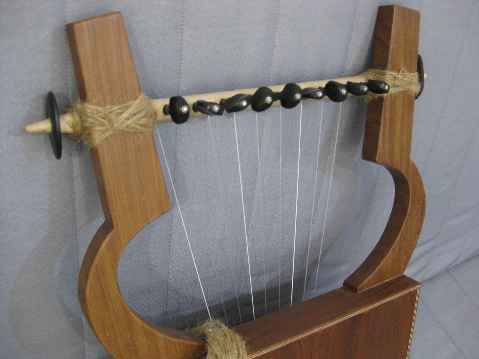

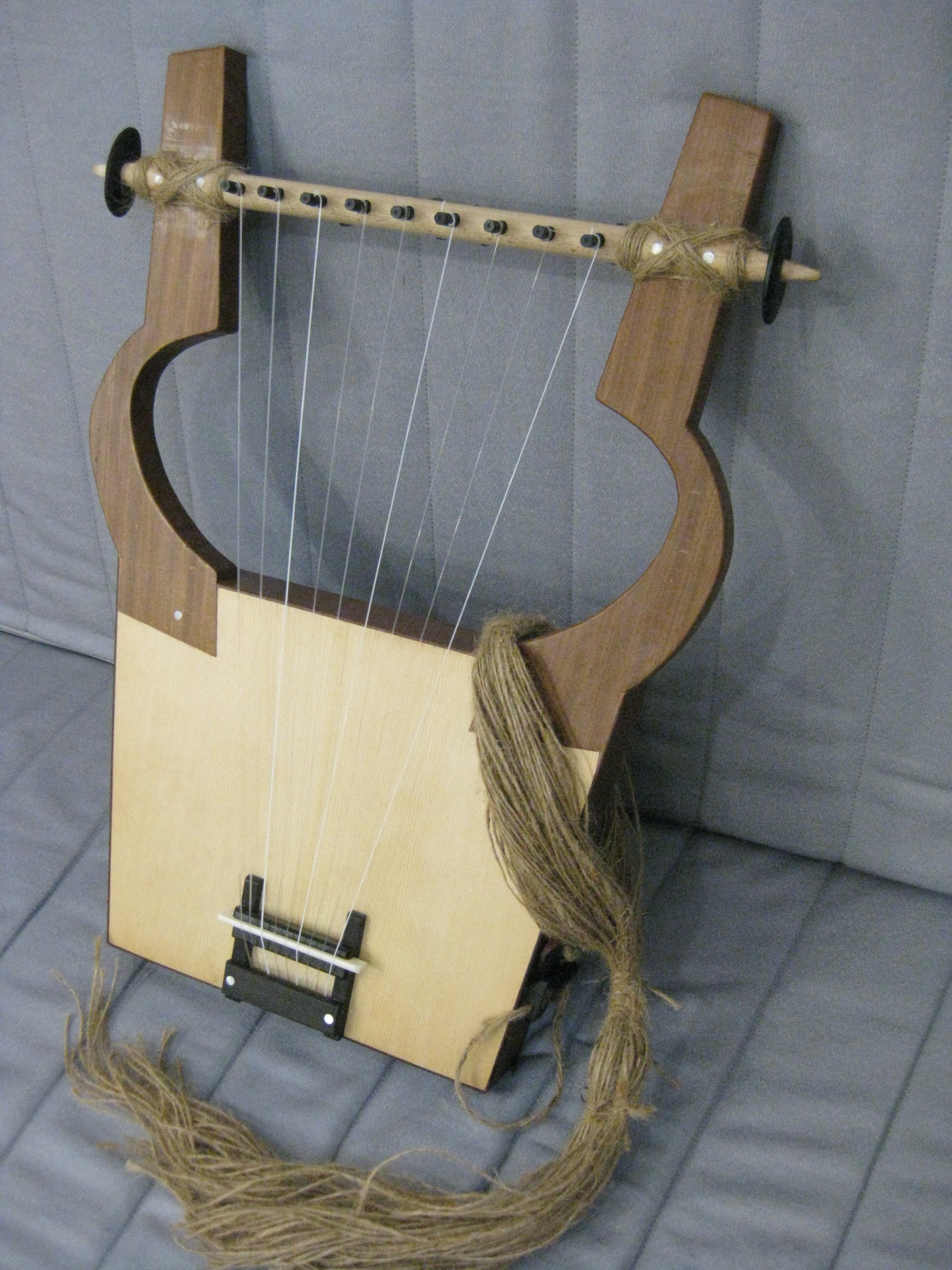

« Απάντηση #19 στις: Ιανουαρίου 08, 2023, 11:47:15 πμ »

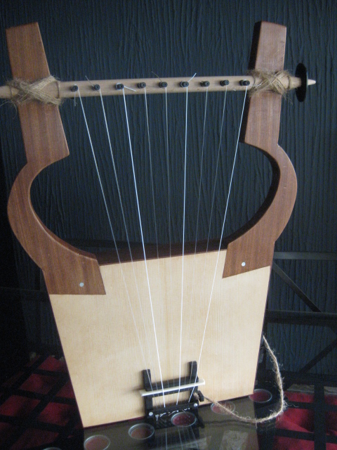

μετα απο μια μ@λ@κια που εκανα με τις τρυπες (οποιος δεν διπλομετρησει την παταει...)
(αθανατο ρητο ζαρκαδα)
διαιρεσα την αποσταση με  τα ποσα κλειδια ειχα αντι να βαλω μια αποσταση παραπανω.
οταν εβαζα χορδες ανετος ωραιος,  :13: , διαπιστωσα οταν εφτασα στη τελευταια τρυπα οτι ειχα ενα κλειδι παραπανω... ::)  ::)
λεω τι εγινε...
μετα καταλαβα τη πατατα...
στοκαρισα τρυπιτσες, και τις εκανα απο πλαϊ (καλυτερα γιατι ηταν μεγαλο παιδεμα απο πανω, δεν περνουσε η χορδη να στριψει λογο της κοντινης αποστασης καβαλαρη με καπακι.
τωρα ειναι καλυτερα, και με τις σωστες χορδες-τρυπες-αριθμο κλειδιων  ;D
μενουν λιγα πραγματακια ακομη οπως και λιγο διαβασμα γιατι υποσχεθηκα του δημητρη να παιξω κατι...

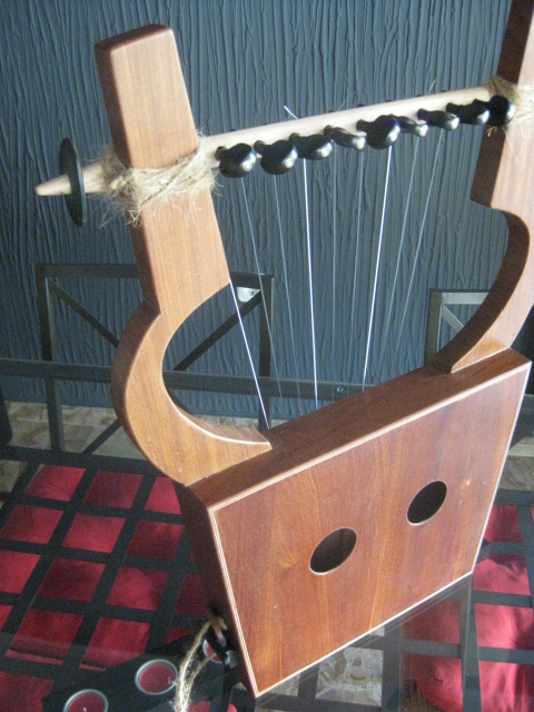

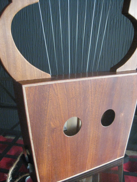

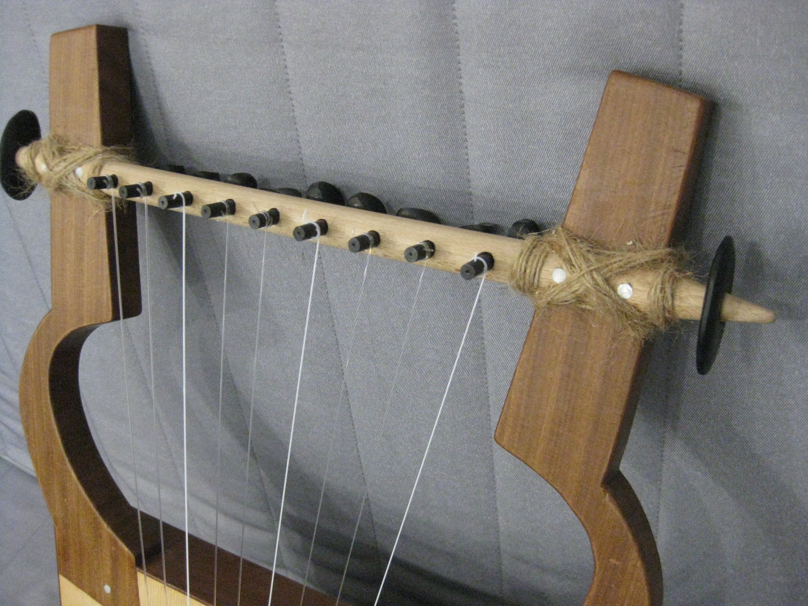

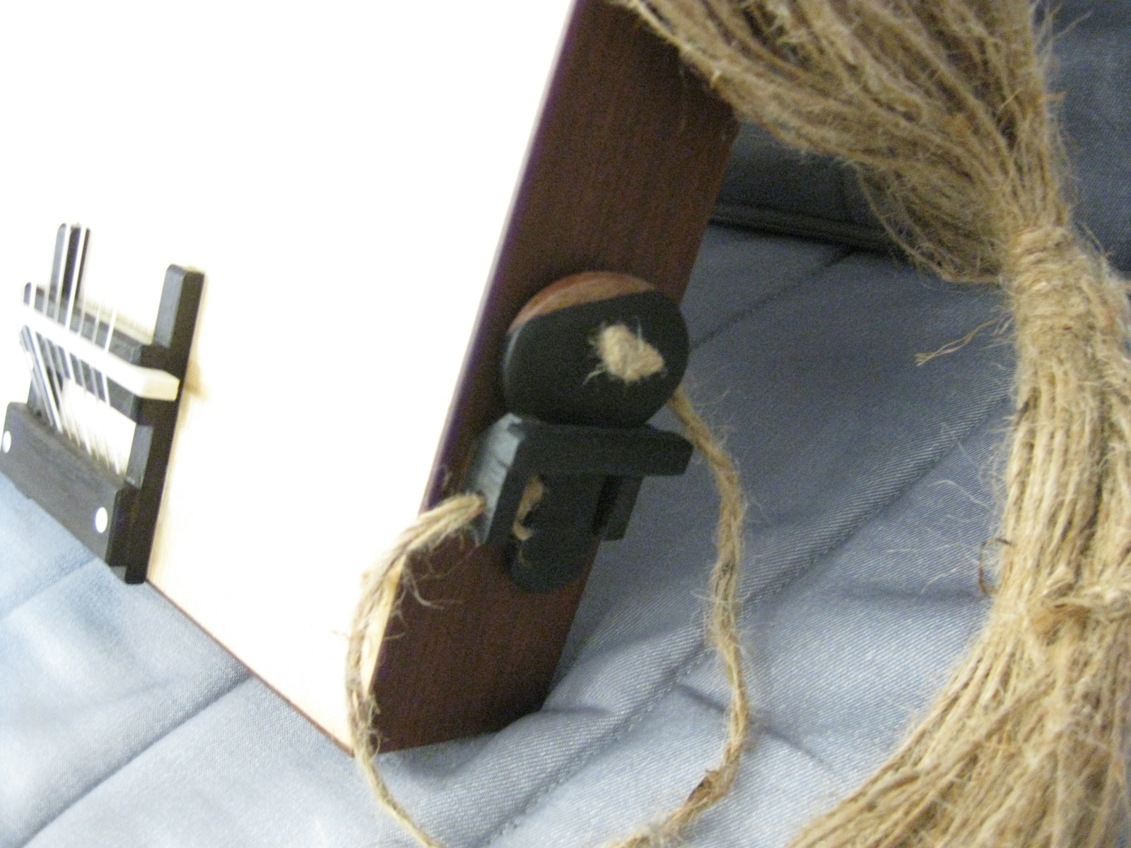

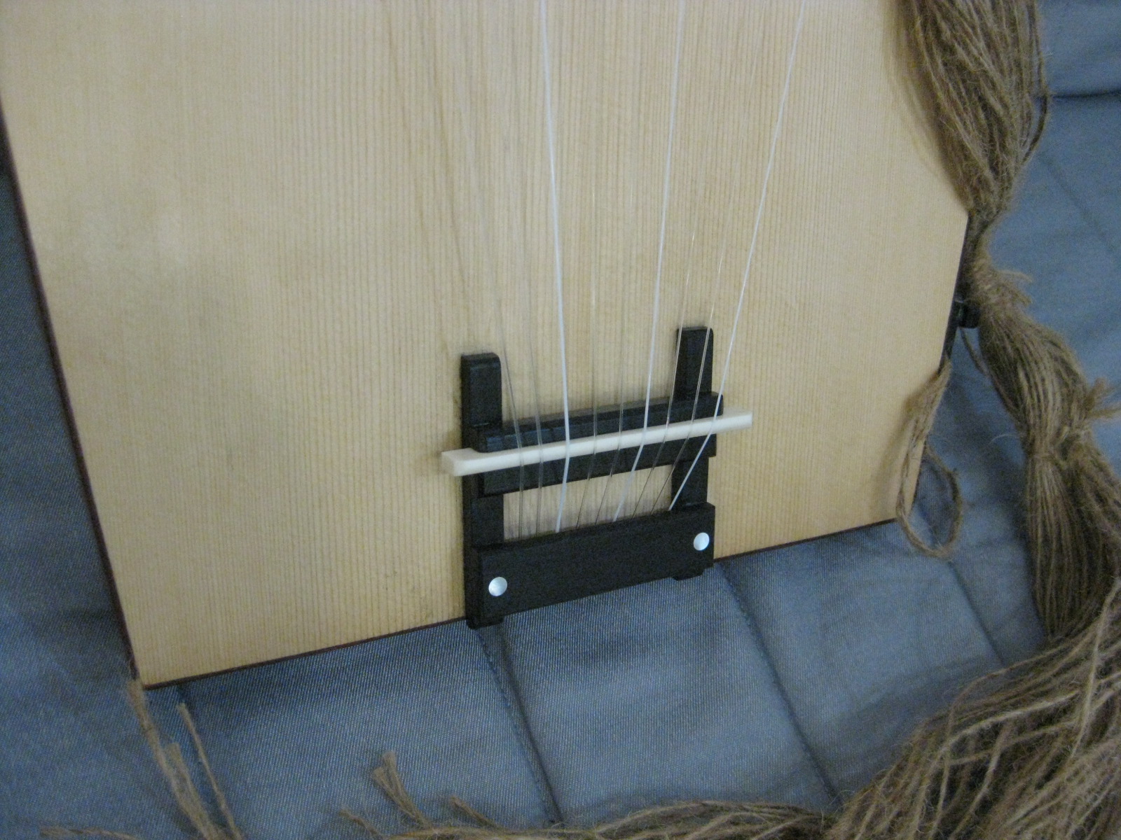

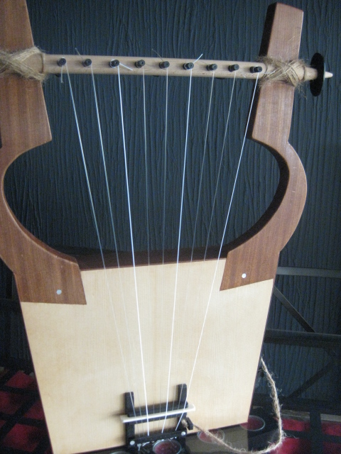

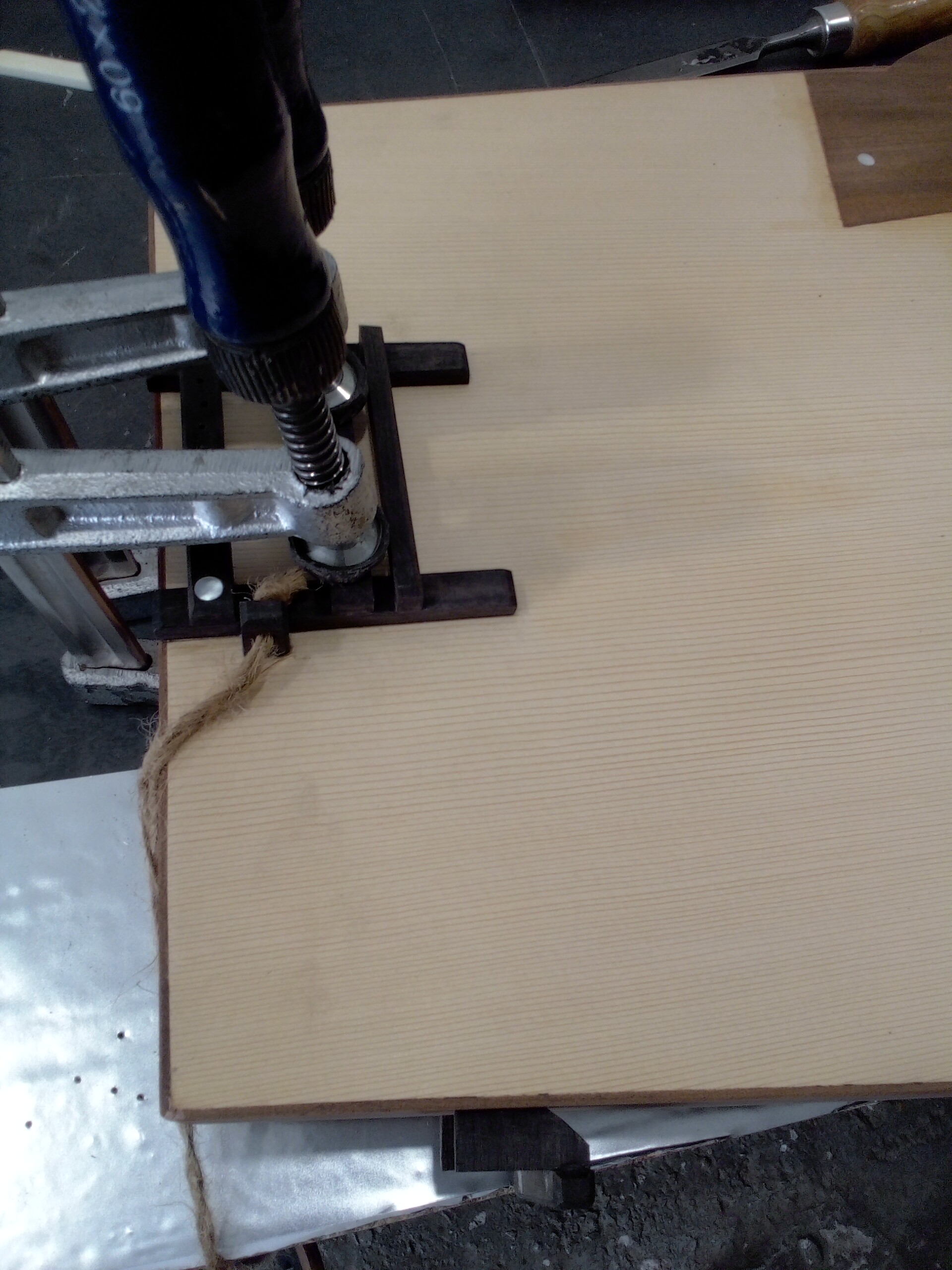

« Απάντηση #21 στις: Φεβρουαρίου 05, 2023, 04:21:38 μμ »
ευτερπη τελος!  :13:

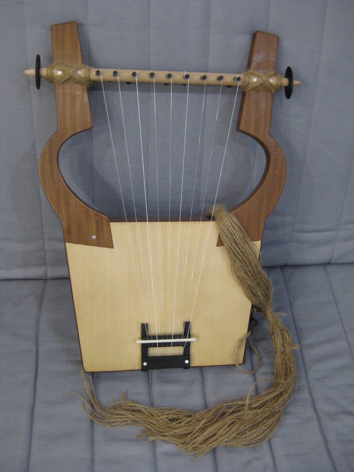

εγινε ΙΙ βερσιον σε:
-καβαλαρη κατω, (μπηκε κολλητος στο καπακι - με πλακα εβενινη πανω, με 2 βιδες προς στηριξη και ντοτς απο πανω-ευγενικη χορηγια νικολα)
-ζυγο πανω, οπου μπηκαν +2 βιδες σε καθε βραχιονα με χρηση παλι ντοτς- Νικολα θενκς!
-περασμα καινουριων σχοινιων, καλυτερα πλεγμενων-με μαθημα πλεξουδας απο τη γειτονισσα  ;D
σημερα μας τα χαλασε ο καιρος, ειχαμε προγραμματισει ηχογραφηση στη καισαριανη- σε ενα ειδυλλιακο μερος με ενα μικρο δειγμα ηχου που εβγαλα
θα τα πουμε τωρα ισως την αλλη βδομαδα...

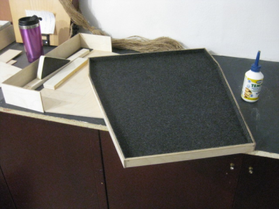

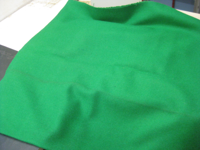

« Απάντηση #27 στις: Απριλίου 09, 2023, 03:30:25 μμ »

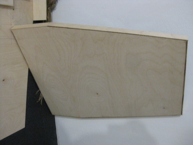

θα επιχειρησω να φτιαξω (για 1η φορα...) μια θηκη.
ειχα δει εδω παλαια στο φορουμ μας ενα μελος να κανει... παπαδες , ο πασχαλης νομιζω -αλλα μπορει να κανω και λαθος- με δερματινες κολλες κλιπς πιαστρακια και τα τοιαυτα κλπ κλπ, ειχα παθει πλακα, αλλα παντα το φοβομουνα (οπως ακομη και τωρα το φοβαμαι , τσαμπα οι ωρες που θα σπαταλησω-αλλα δε βαριεσαι...).

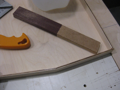

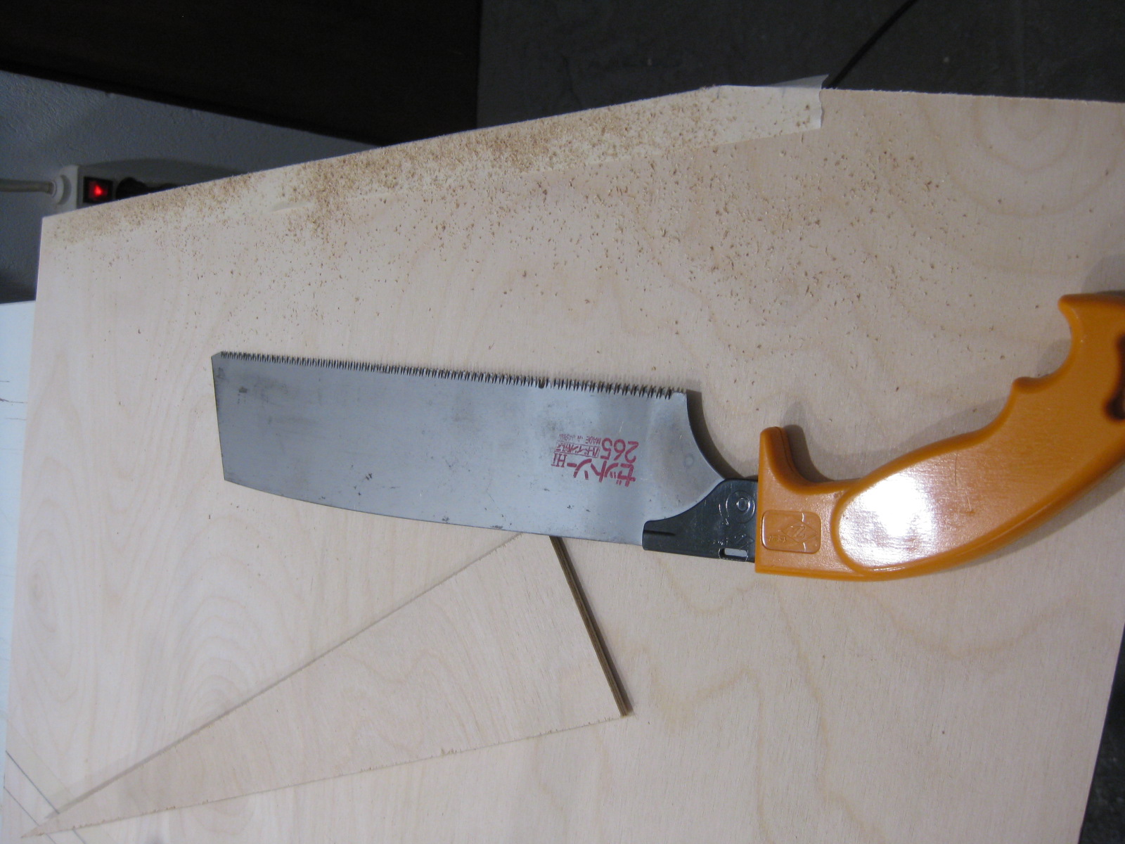

μαζεψα ψιλο τριαρι κοντρα πλακε θαλλασης αφου μετρησα τις εξωτερικες διαστασεις του οργανου, και αρχησα σιγα-σιγα να το συναρμολογω, αλλα και να μαζευω τα υλικα.
τσοχα εχω, αλλα μαλλον θα βαλω μοκετουλα (εχω σε γκρι σκουρα) μεσα, διοτι μια δοκιμη που εκανα ειναι σα να παιζουμε μπλακτζακ στο λουτρακι  ;D

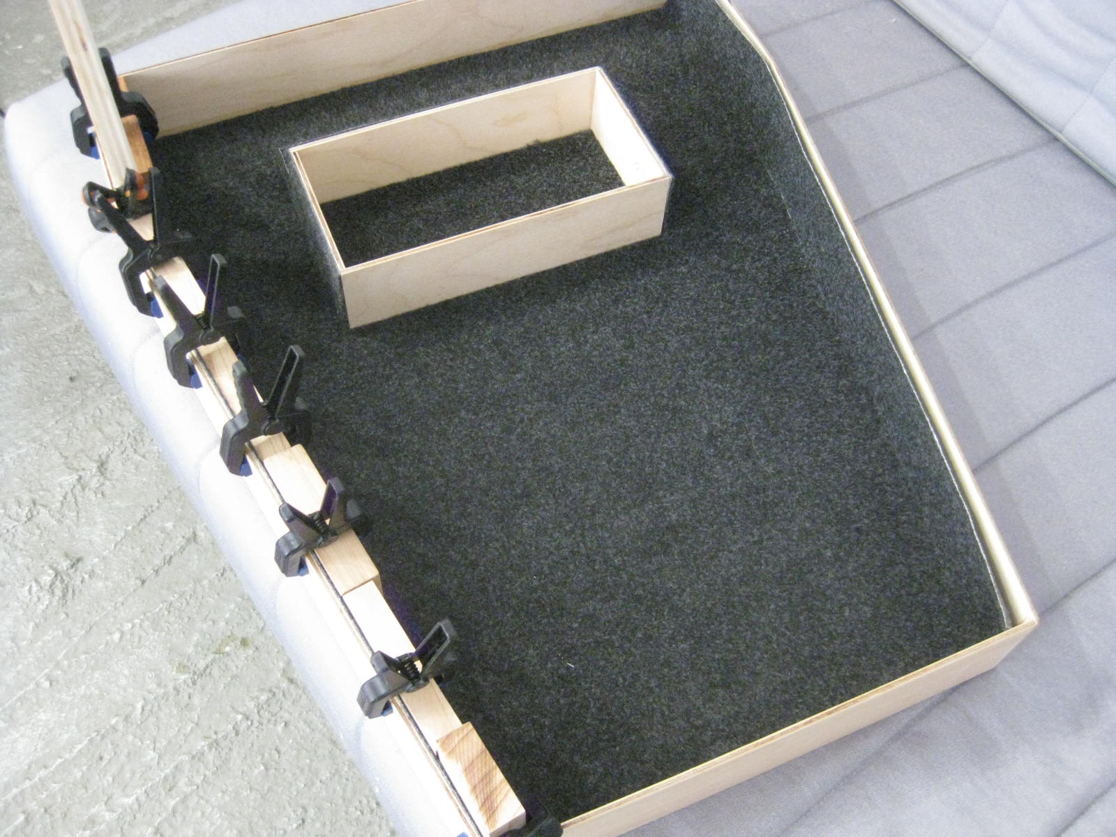

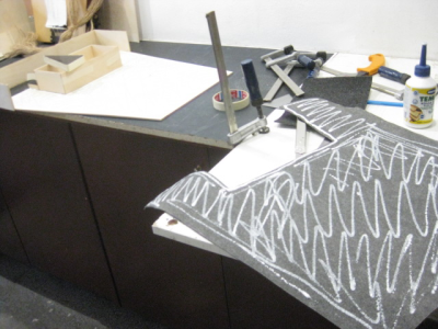

« Απάντηση #29 στις: Μαΐου 26, 2023, 10:42:45 μμ »

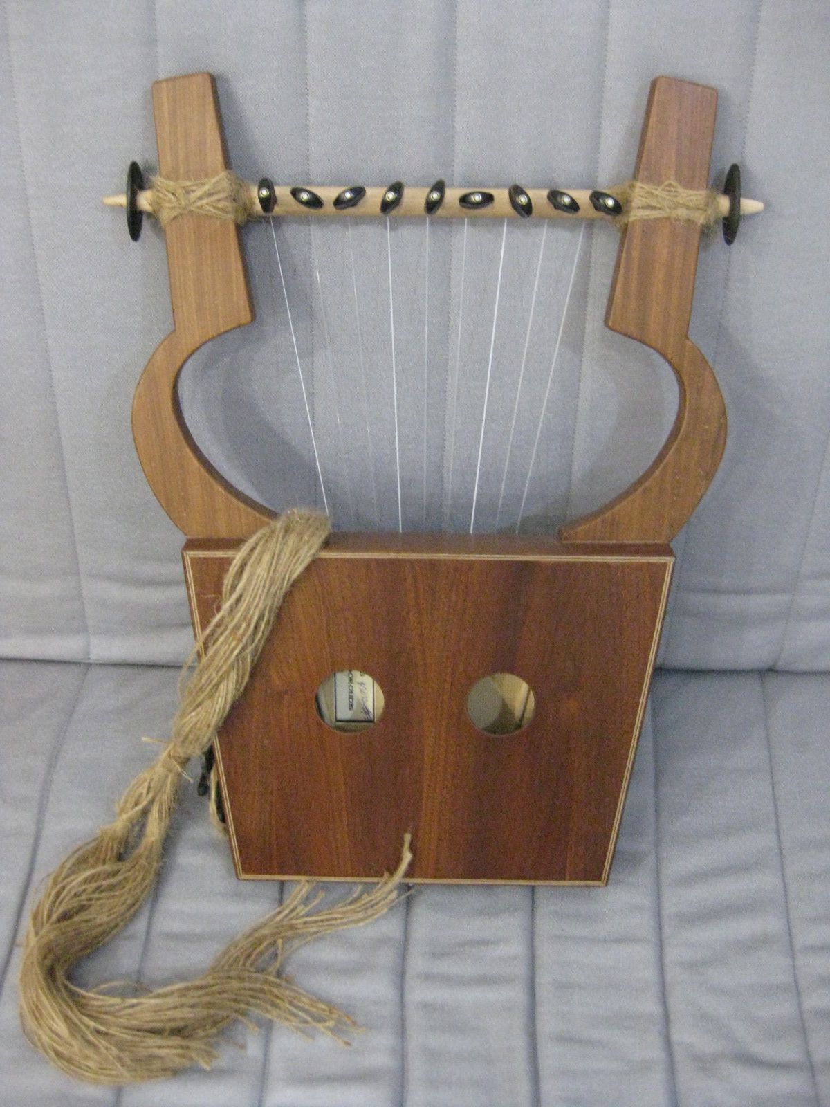

συνεχεια της κατασκευης (η οποια με κουρασε ειναι η αληθεια, κυριως λογω μηδενικου χρονου...)
αφου κολληθηκαν ολα τα ξυλα, μπηκε μεσα η μοκετα.
εγινε και ενα ¨νουλαπακι¨για χορδες- καταλληλη αμφιεση-και ολα τα παρελκομενα- + ενα μικρο βιβλιαρακι που εφτιαξα, πολυ σημαντικο, με ολα τα κουρδισματα και τις σχεσεις των τροπων, με το κυριοτερο χωρις να αλλαξει  η αφετηρια της νοτας, και επομενως η ταση των χορδων.
εφτασα σε χρησιμα συμπερασματα οταν ειδα να σπαει δυο φορες μια χορδη-σε περασμα αρκετων ειναι η αληθεια εβδομαδων- αλλα δεν επρεπε αυτο να συμβει.
ειχα αφησει τη κιθαρα επιτηδες εναμιση τονο πανω (ντο) για να βγαλω το σεικιλο, και μετα καταλαβα τη βλακεια που ειχα κανει, αμεσως κατεβασα τις χορδες στο φυσιολογικο για τη κλιμακα της κιθαρι τονο (λα)
εκτοτε ολα καλα στο ηχητικο αλλα και το στατικο.
παμε παλι στο ντουλαπακι: μπηκαν και δυο μαγνητακια οπου κουμπωνει τελεια, χωρις να ανοιγει, ντυθηκε και αυτο μοκετα.

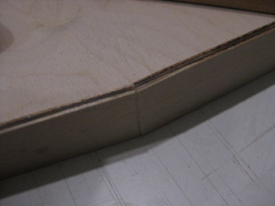

ενα σημειο οπου με παιδεψε , ηταν το παντρεμα κατου μερους με το πανω.
σε αλλη κατασκευη αν κανω θα εφαρμοσω το αρσενικο-θυλικο, και οχι ακμη με ακμη.
τεσπα...
μπηκαν και αγκιστρα και μπηκε και χερουλακι, η μοκετα με εναν ενδοιασμο που ειχα για τη κολληση τελικα εγινε με ατλακολα πεβεσε, πετρα το εργαλειο δε ξεκολλαει με τιποτε.
τα ξυλα τριφτηκανε καλα μεχρι 240, περαστηκανε 2 χερια με 500αρι, και μετα τριψιμο με ατσαλομμαλο 000, και εμειναν ετσι βελουδο (γινανε καλα χωρις να το περιμενα με τα παλιοξυλοκοντραπλακεδεϊσο... )
ενα αλλο που σκεφτηκα μετα, ηταν να βαλω στη περιοχη του καβαλαρη στο απο πανω καπακι, ενα ξυλο ωστε να μη παει και το σωμα του οργανου πανω-κατω...
ντυθηκε και αυτο με μοκετα.
τελικα ξοδευτηκε πολυ μοκετα, δε το περιμενα τοσο πολυ ποσοτητα , τα πλαϊνα και τα τσιτσιμπλονια φαγανε πολυ πραμα...
ενα τελικο μενει μονο, να βαλω ενα στοπ με σχινακι μην ανοιγει τερμα το καπακι αλλα τωρα την αλλη βδομαδα.
