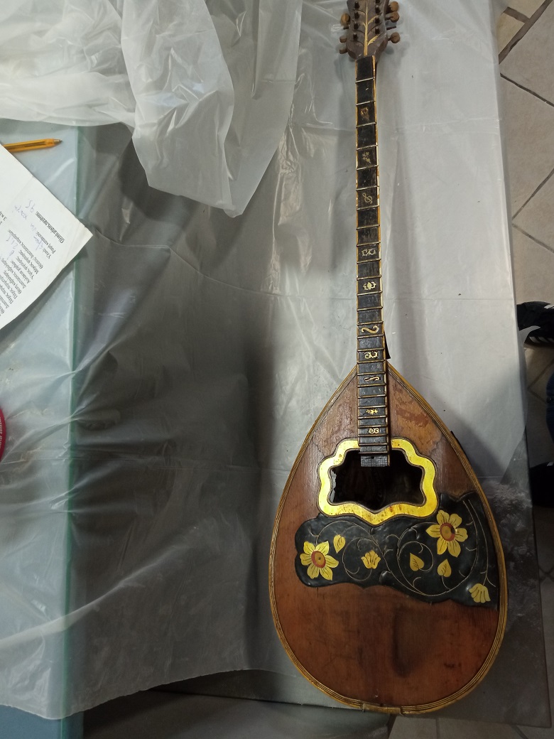

« Απάντηση #1 στις: Δεκεμβρίου 21, 2021, 01:00:16 μμ »

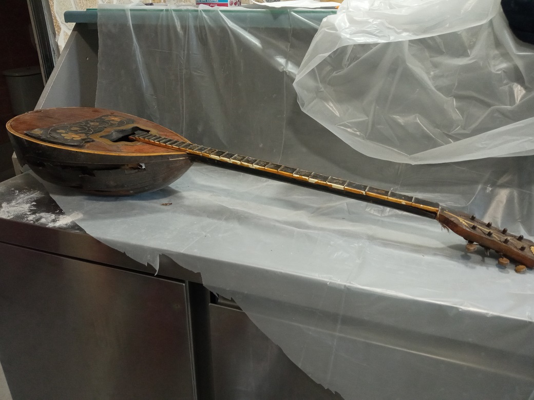

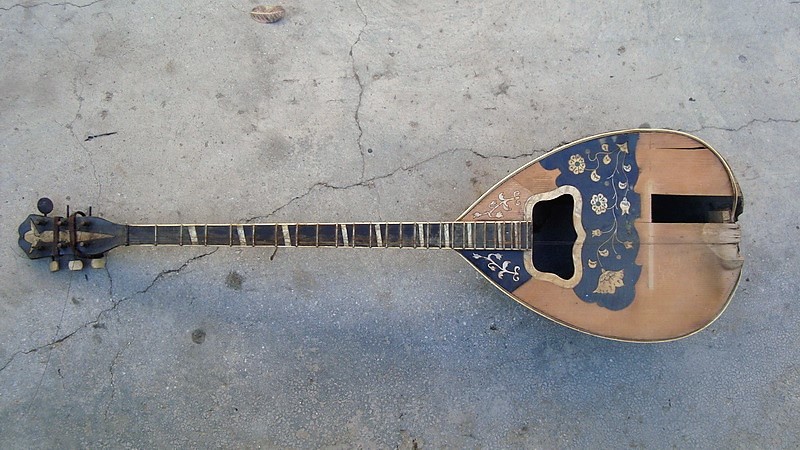

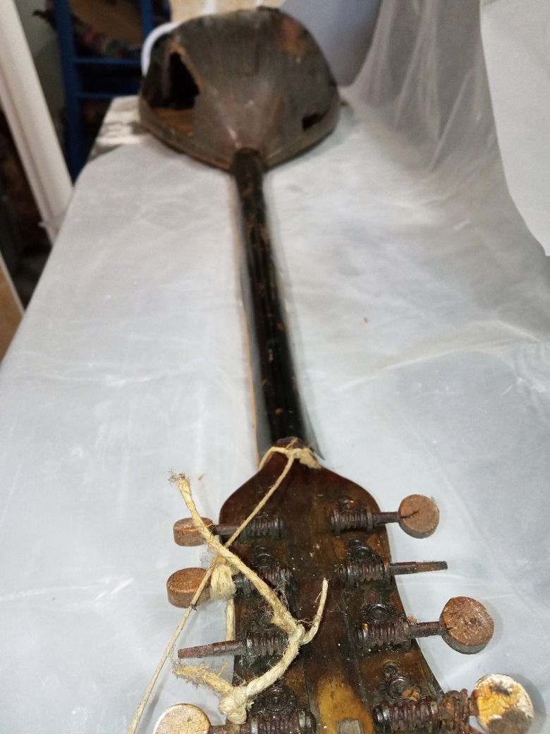

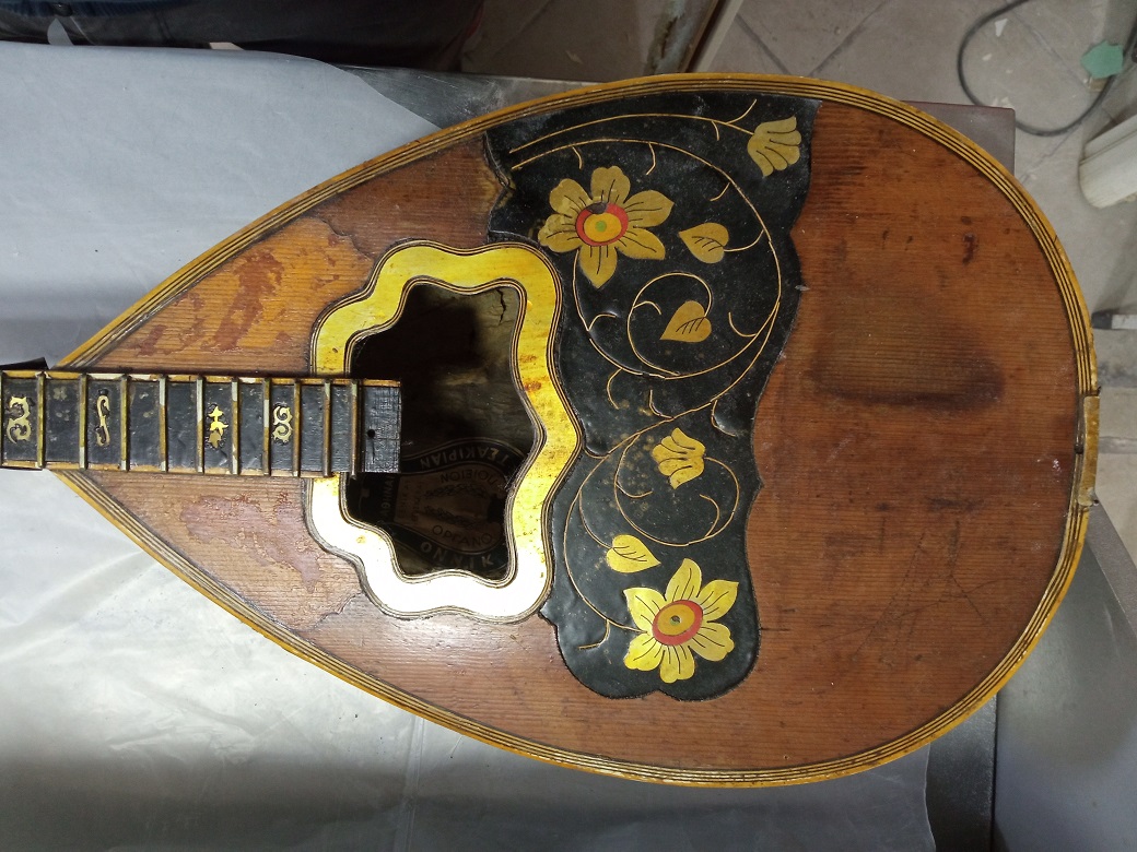

Μία πρώτη εικόνα του οργάνου...

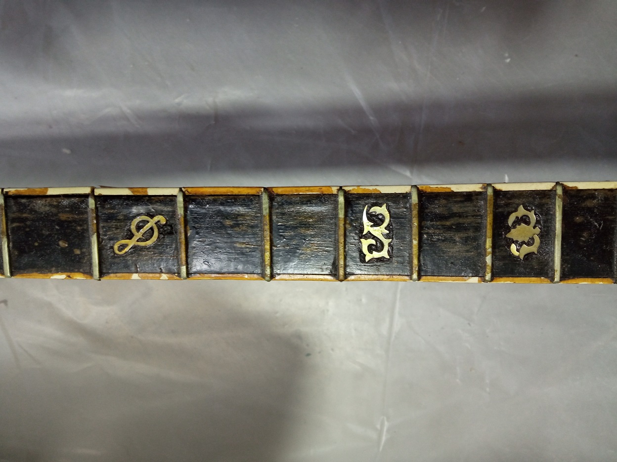

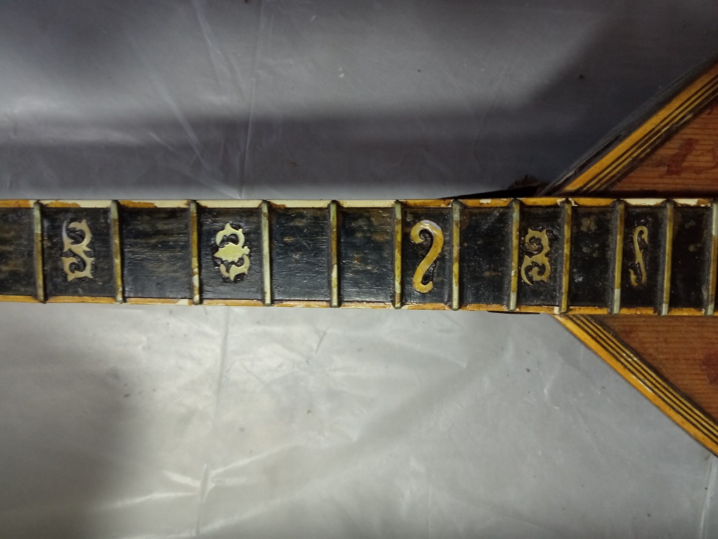

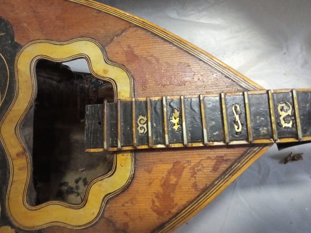

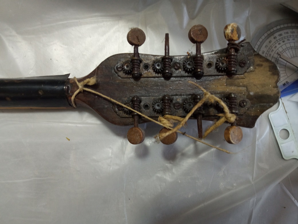

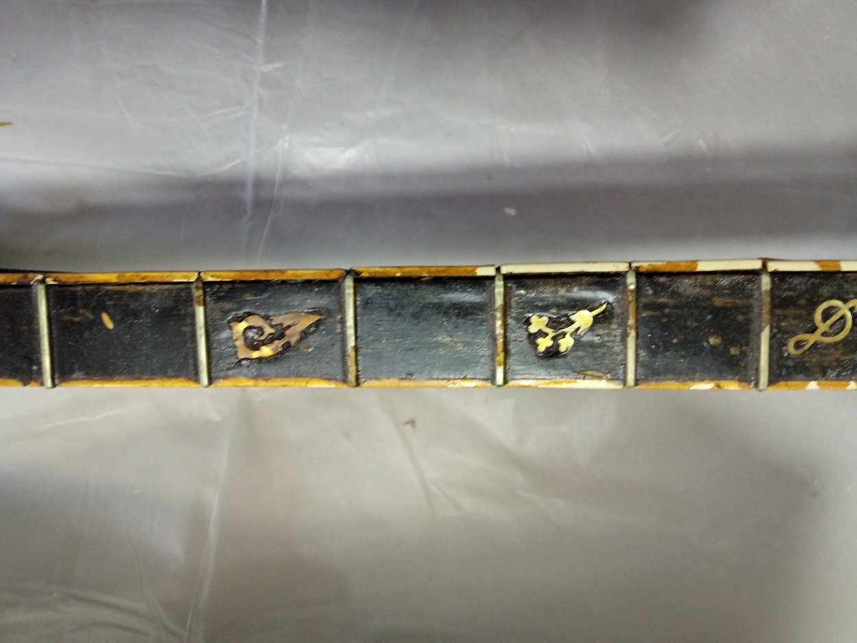

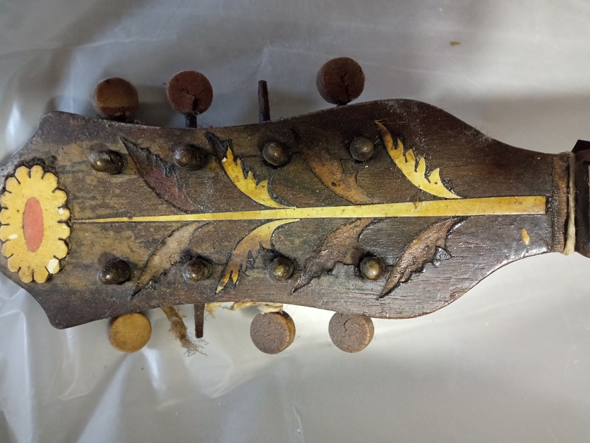

Μερικές εικόνες απο μάνικο και καράολο

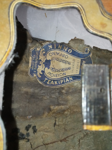

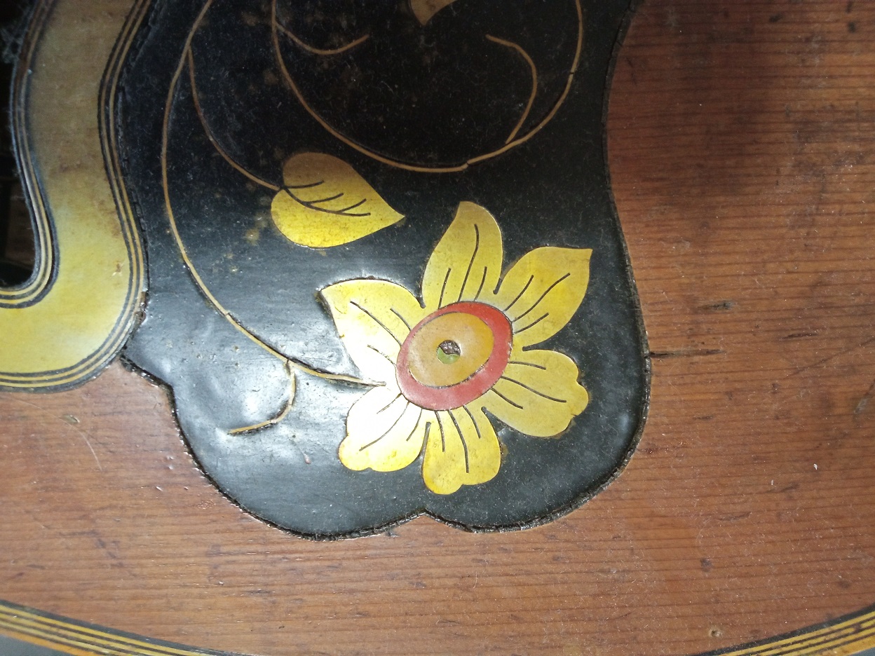

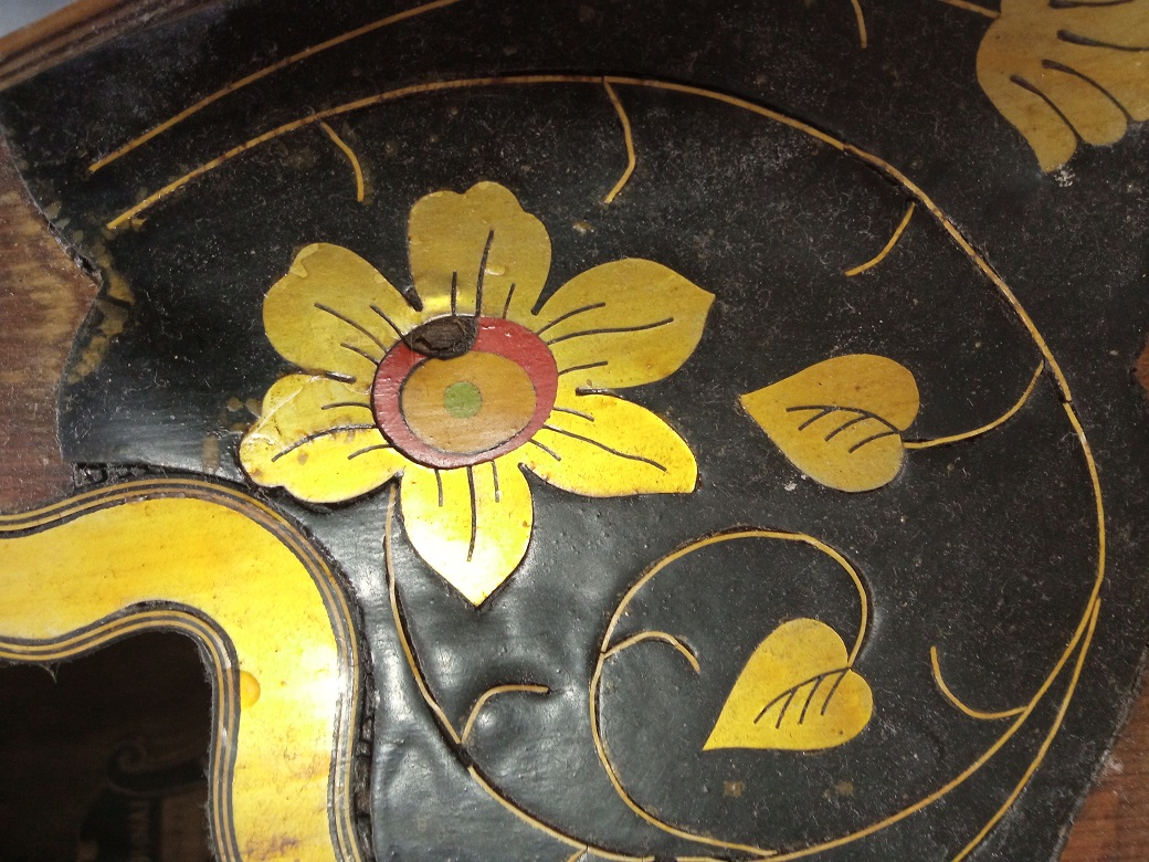

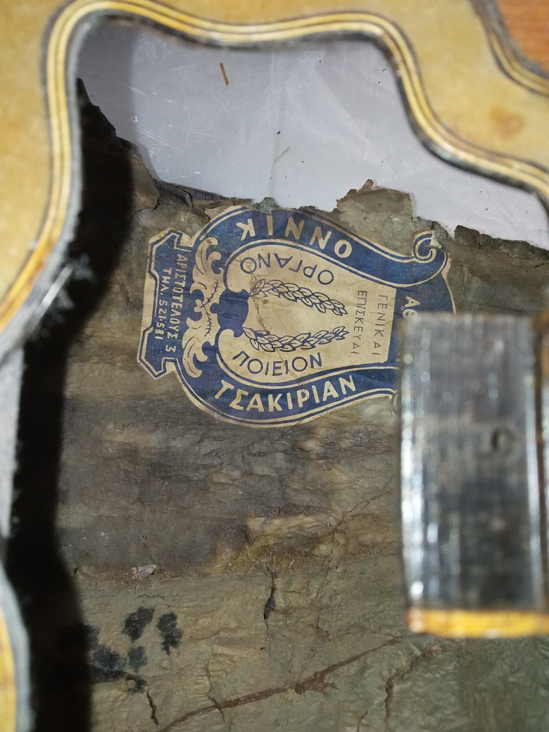

Φιγούρα και ετικέτα

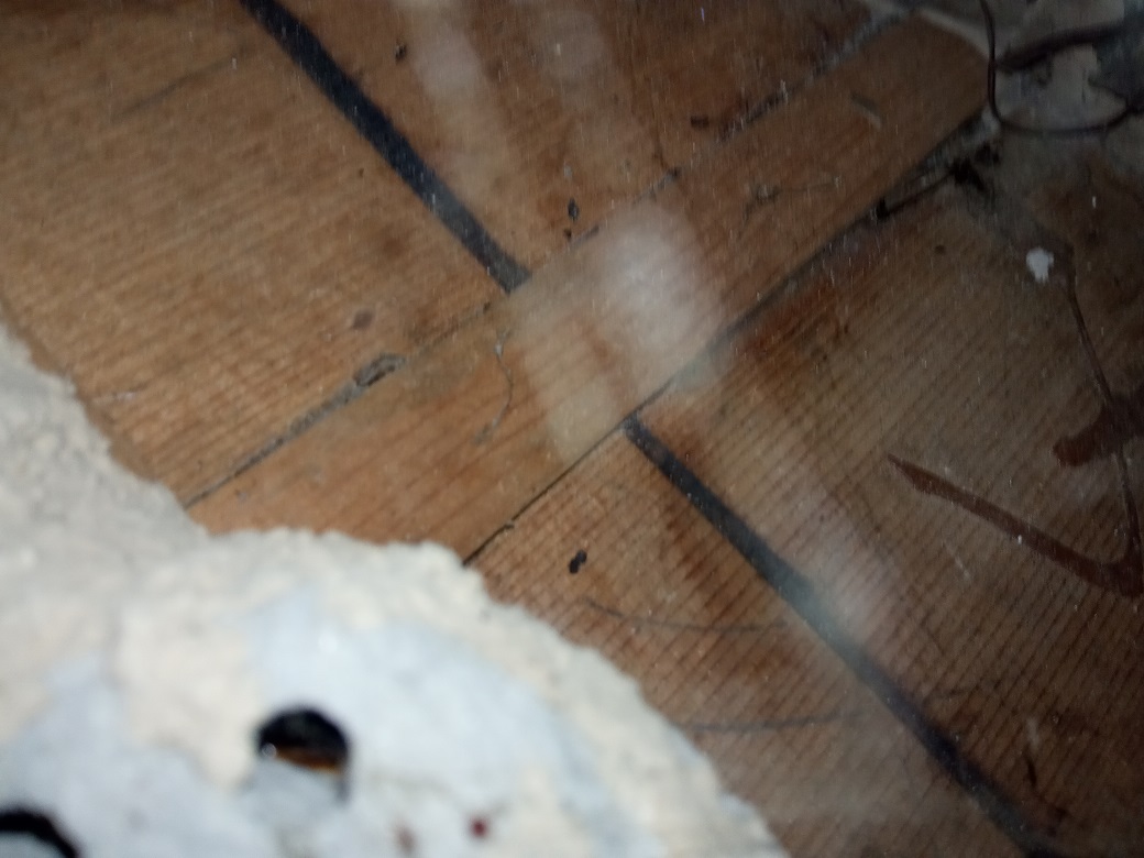

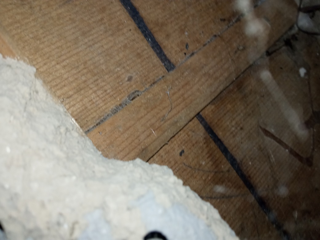

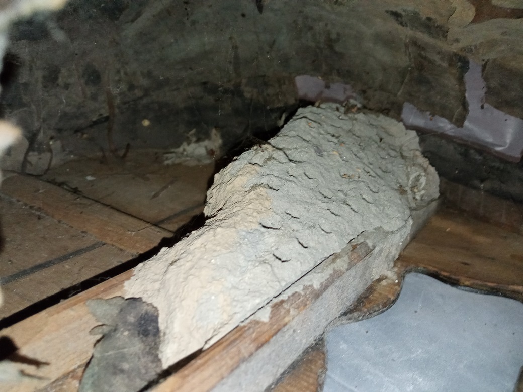

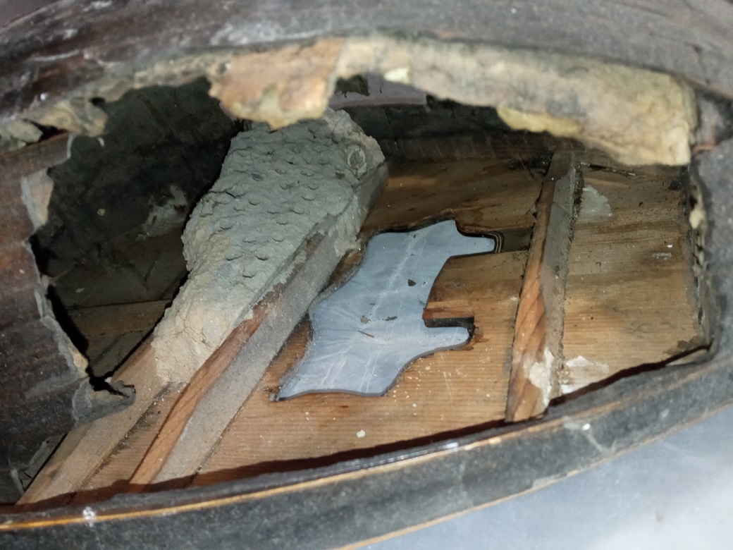

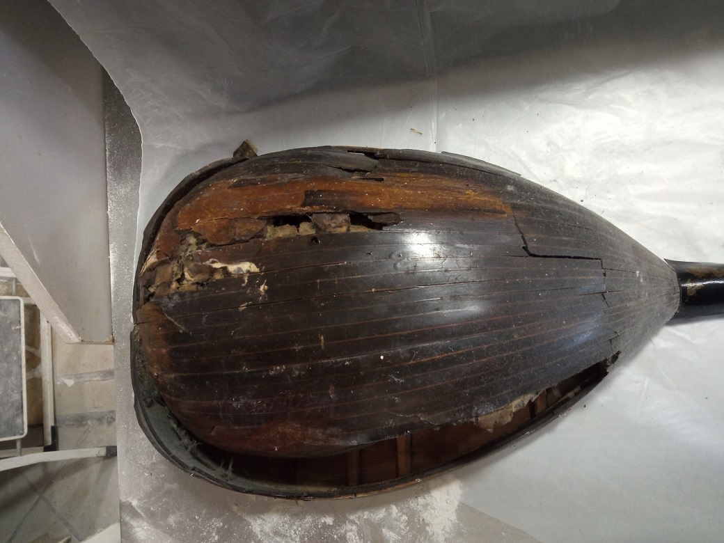

Εδώ έχουμε το πρώτο "παράδοξο" αυτού του οργάνου. Το καπάκι του, πίσω απο το τελευταίο καμάρι και κάτω ακριβώς απο τη θέση του καβαλάρη εμφανίζει μια αυλάκωση-κάψιμο ( ; ) σαν να πρόκειται για καπάκι με τσάκιση. Το καπάκι είναι ίσιο όμως, κι όπως εκτίμησα με την αφή δεν πρέπει να είναι πολύ λεπτότερο απο 3χιλ.
Τα καμάρια ωστόσο είναι σχετικά ογκώδη και όχι επιμελώς επεξεργασμένα....στρογγύλεμα κλπ.
Πολύ ογκώδης είναι επίσης και η ραφή στο πίσω μέρος του καπακιού....δε νομίζετε;
Υ.Γ.- Ναι, καλα βλέπετε, στο εσωτερικό κρύβεται μία παλιά σφηκοφωλιά, το όργανο χαρίστηκε στον τωρινό ιδιοκτήτη έτσι.

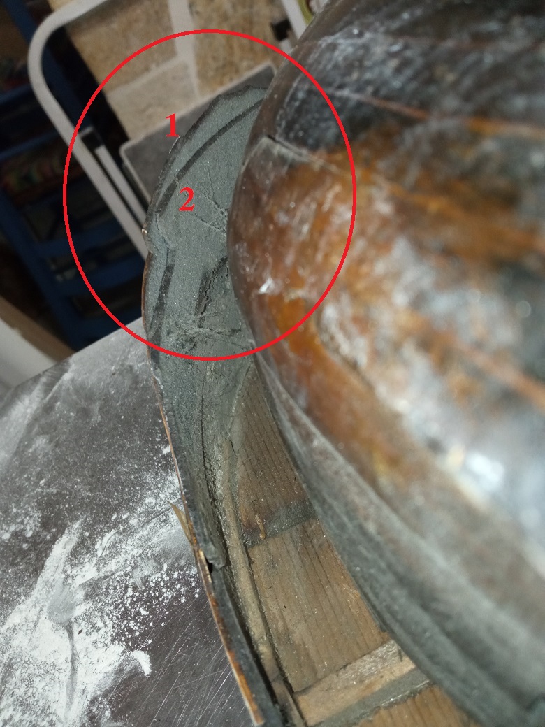

Απ: ΤΡΙΧΟΡΔΟ επισκευής (ίσως και κατασκευής) ΟΝΝΙΚ ΤΣΑΚΙΡΙΑΝ
« Απάντηση #5 στις: Δεκεμβρίου 21, 2021, 01:31:46 μμ »

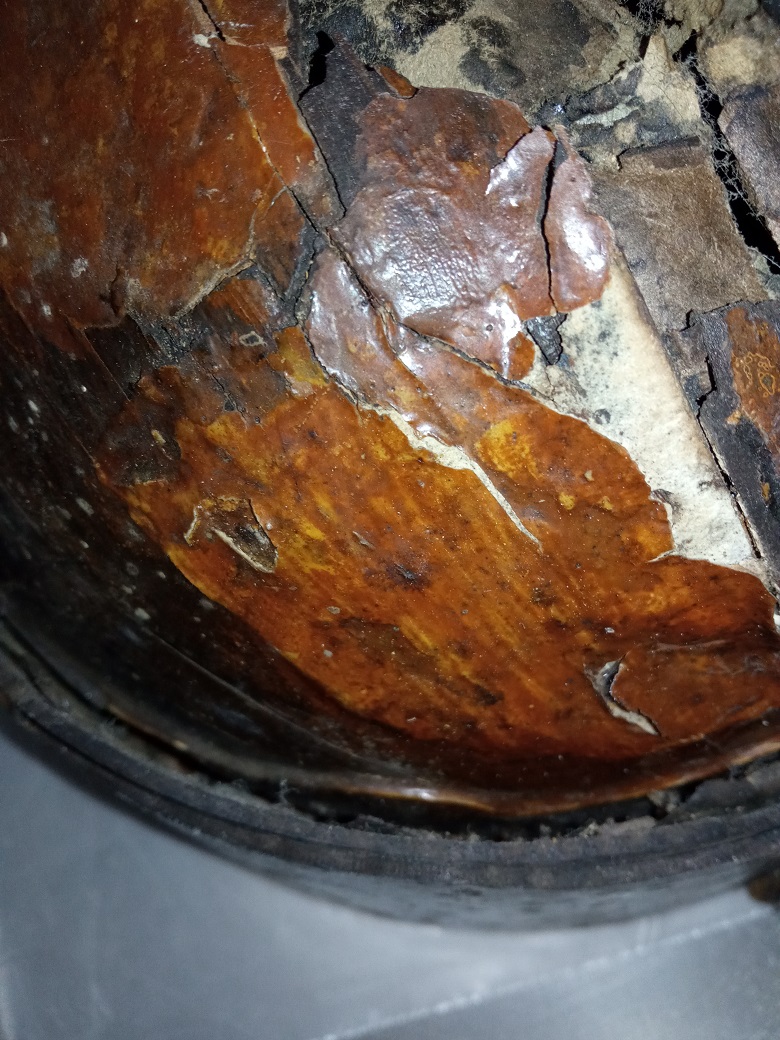

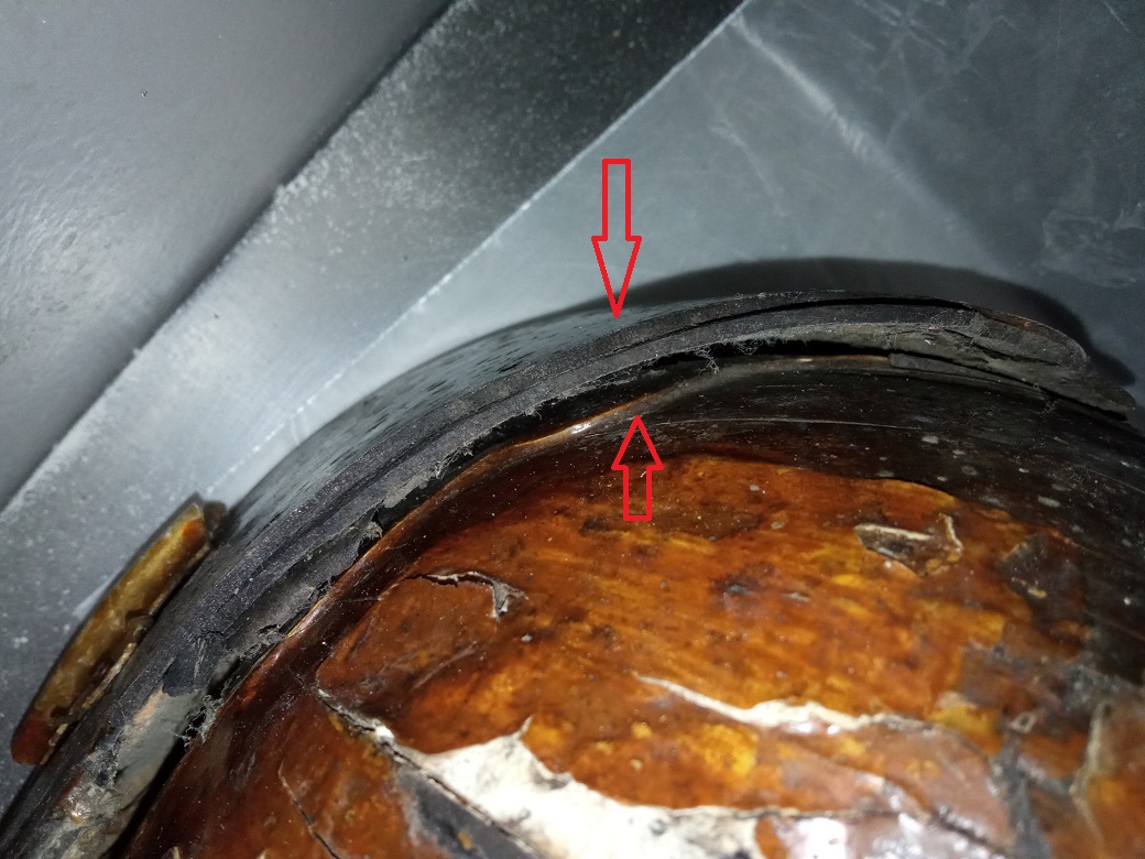

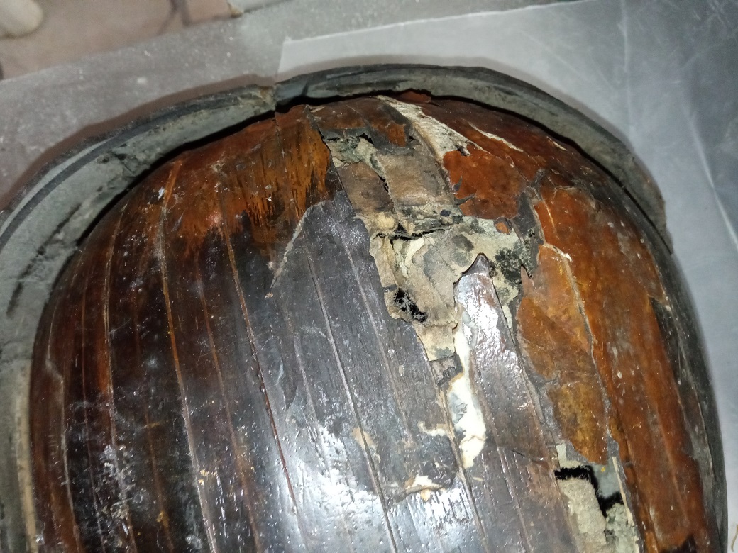

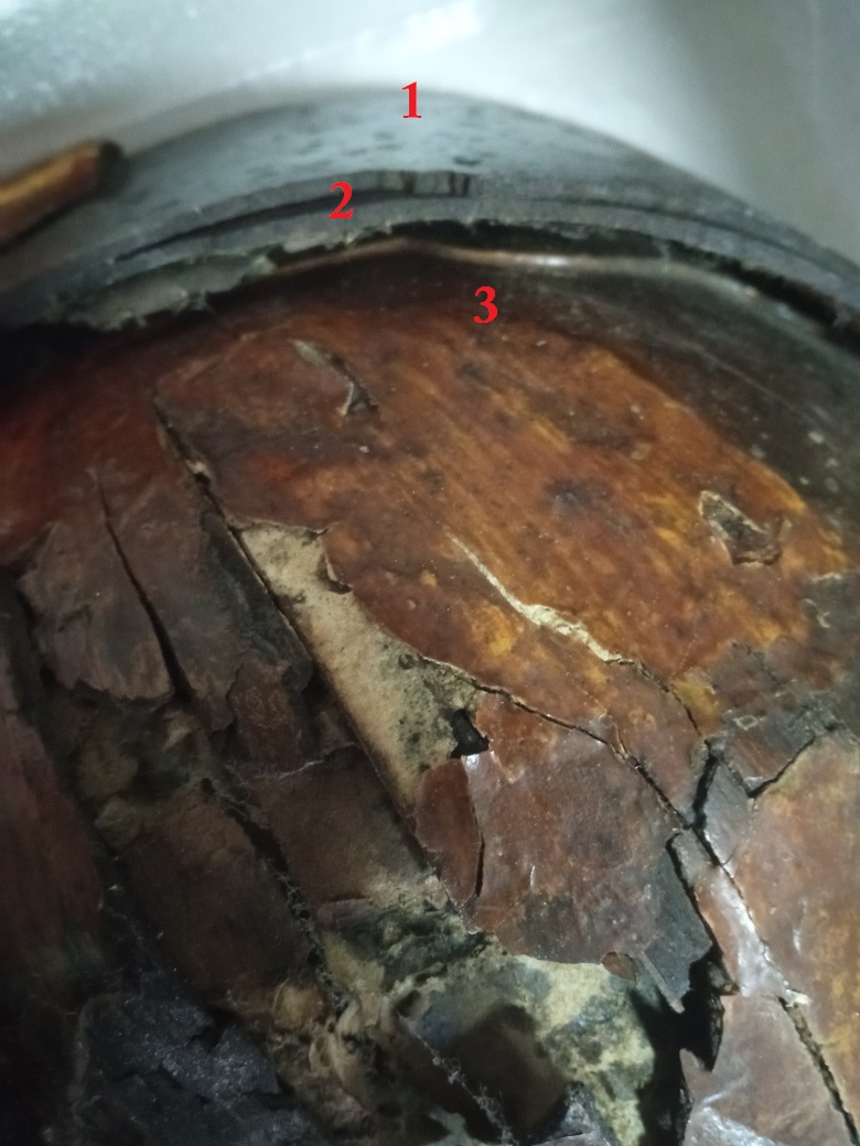

Κι εδώ έχουμε το δέυτερο "παράδοξο". Στην περιοχή της κολάντζας δείχνει σαν να έχει τρείς κολάντζες, τη μία κολλήμενη πάνω στην άλλη. ίσως είναι αποτέλεσμα επισκευής ή αποτέλεσμα ξεφλουδίσματος του ξύλου με τον καιρο.
Πάντως η μία δέιχνει ιδιαίτερα λεπτή, σαν να είναι φτιαγμένη απο καπλαμά
Στη φώτο που φαίνονται οι δύο πιό χοντρές κολάντζες αρχικά σκέφτηκα οτι η εσωτερική έιναι το μεγάλο πλαινό του σκάφους...μα υπάρχει παρόμοιο περίτεχνο κόψιμο όπως στο σχέδιο της κολάντζας.
Παρατηρήστε τα σημεία που έχω επισημάνει, για πείτε καμιά γνώμη...

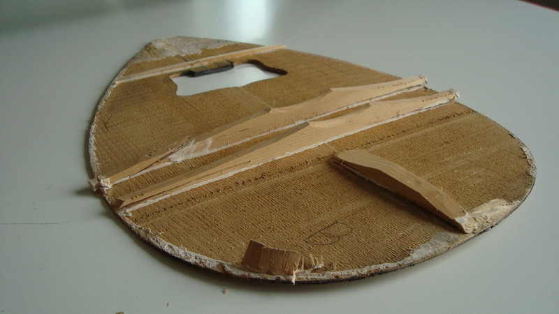

Δημήτρη για το πρώτο "παράδοξο" που λες, είναι συνηθισμένη εφαρμογή σε παλιότερα όργανα (60-70-80- ακόμα και σήμερα από μαστόρους που είχαν μαθητεύσει το 80-90).
Πρόκειται, απ΄όσο ξέρω, για μια - ας την πούμε "ψευδο-τσάκιση" - που γίνεται όπως σωστά παρατηρείς είτε με κάψιμο είτε με χάραγμα (είτε με συνδυασμό) και ναι μεν δεν είναι "κανονική" τσάκιση τύπου μαντολίνου ή πρώϊμων μπουζουκιών αλλά δίνει μια μικρή κλίση και λαμβάνεται υπόψη και στην διαμόρφωση των χειλέων του σκάφους για να ταιριάξει.
Τείνει να εγκαταλειφθεί, αλλά και σήμερα ακόμα χρησιμοποιείται από τους παλιότερους μαστόρους, κάτσε να βάλω και κανα δυο φωτογραφίες
κατασκευή 1964-65, Θεσσαλονικιός μάστορας (αλλά δεν ξέρουμε ποιός)
δεκαετία '80, ίσως και '90
