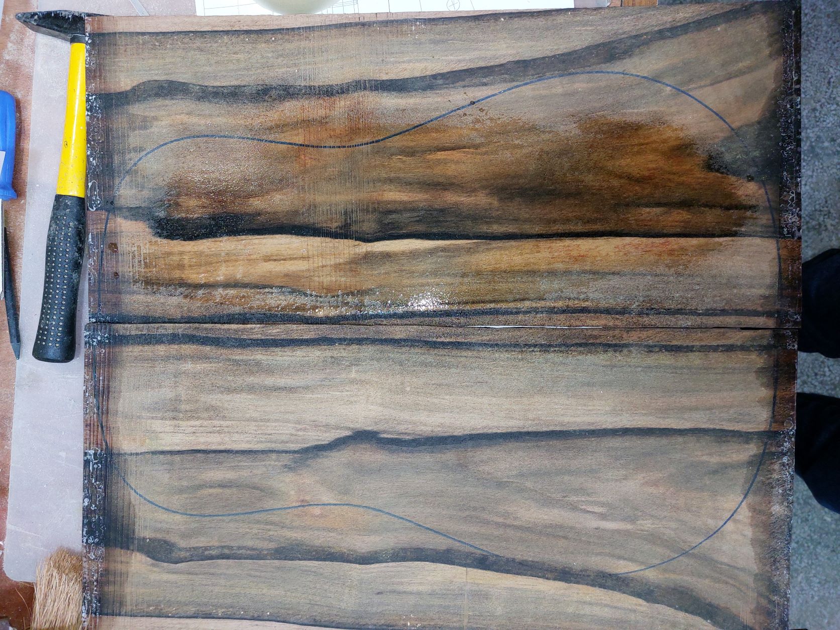

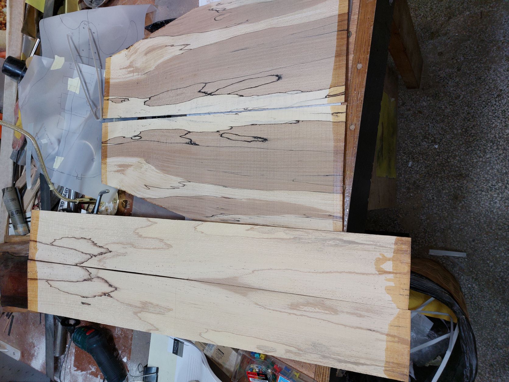

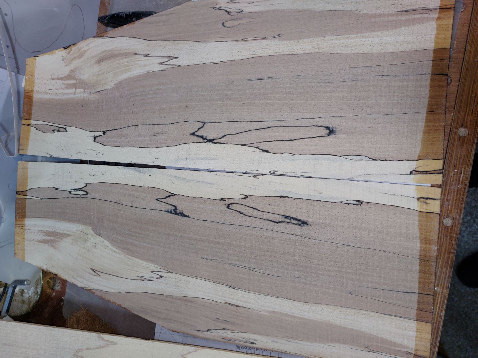

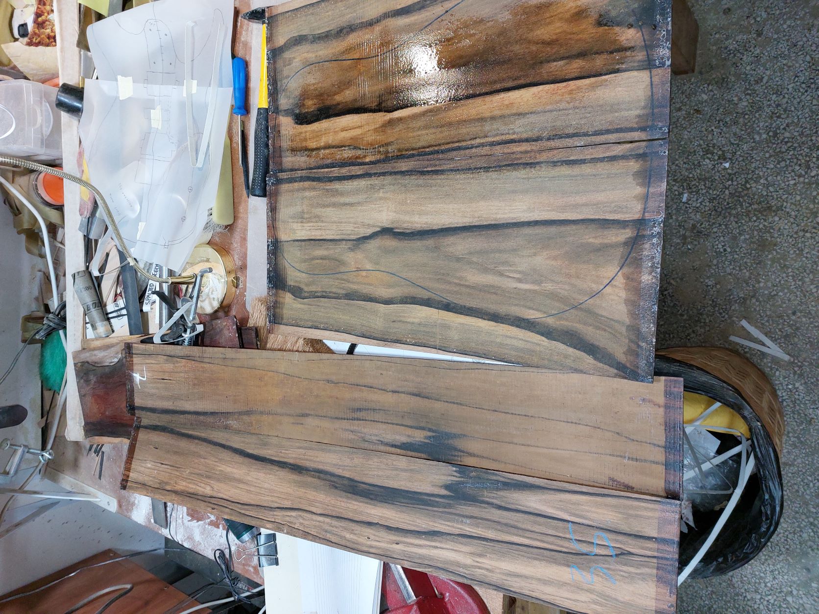

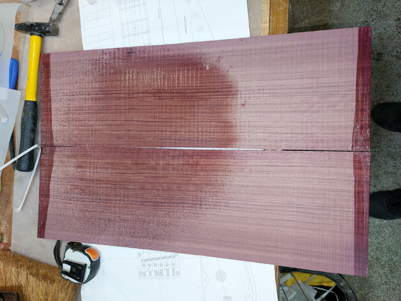

Κατασκευές μπορεί να μην κάνω αλλά φορτώνω υλικά για να ξεκινήσω κάποια στιγμή.
Τελευταία αγορά Black Friday από Maderas:
Purple Heart καπάκι ηλεκτρικής
AAA Exotic Ebony για κλασσική κιθάρα (ακούς Στέλιο μ')
Spalted Beech για ακουστική κιθάρα

η μαρτυρας που βρηκες το Spalted Beech η ερχομαι με αγριες διαθεσεις :021:
  • Μηνύματα: 2.861
Απ: Φωτογραφίες και Βίντεο από Εργαστήρια : Δεκέμβριος 2021
« Απάντηση #4 στις: Δεκεμβρίου 01, 2021, 08:34:51 μμ »
Στο Maderas Barber Κώστα μου.
https://maderasbarber.com/tonewood/en/spalted-beech/4921-spalted-beech-classic-guitar-backs.html
Το είχε με 40% έκπτωση στην Black Friday.

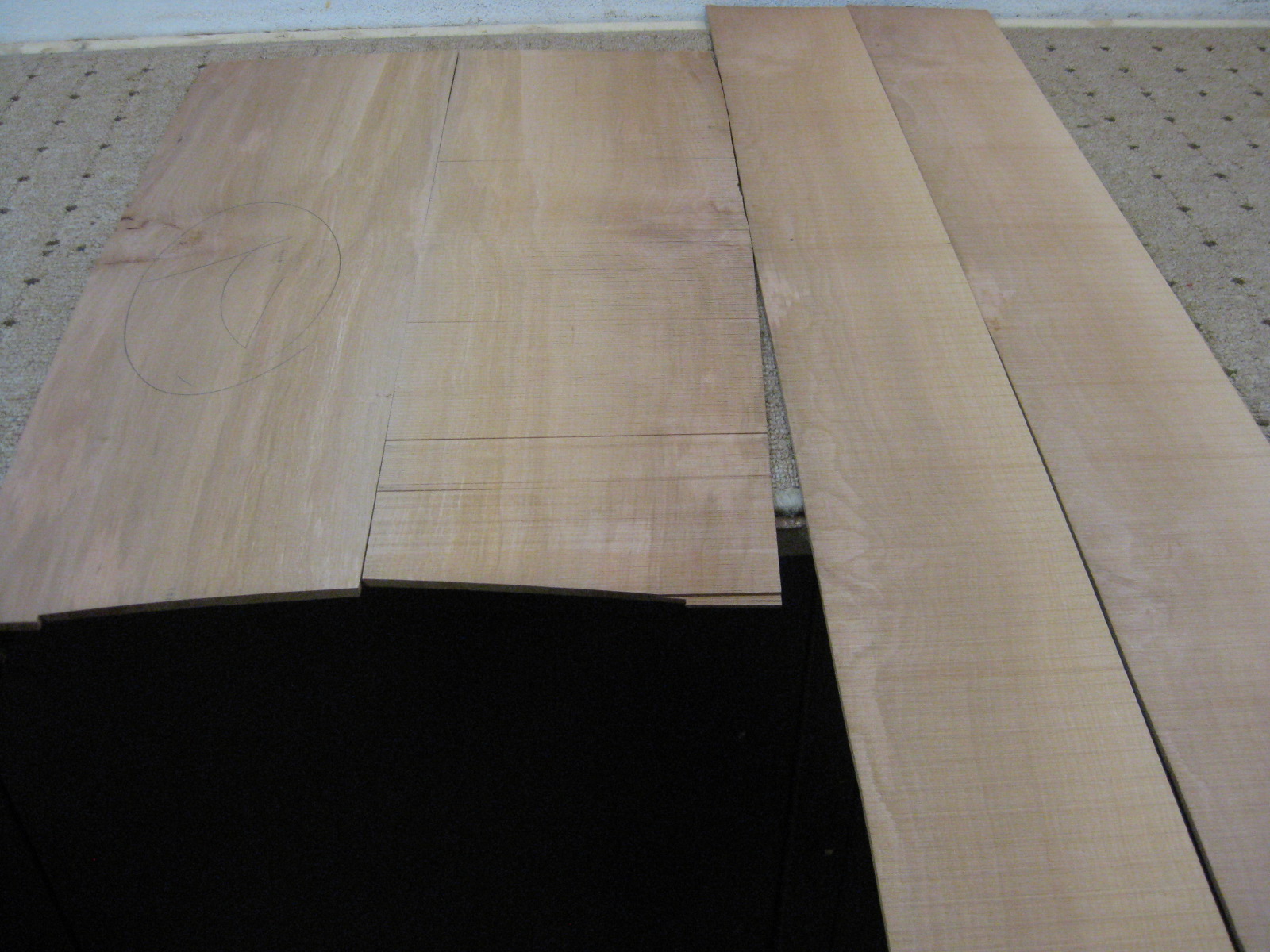

απαντηση αλλα ελληνικα:

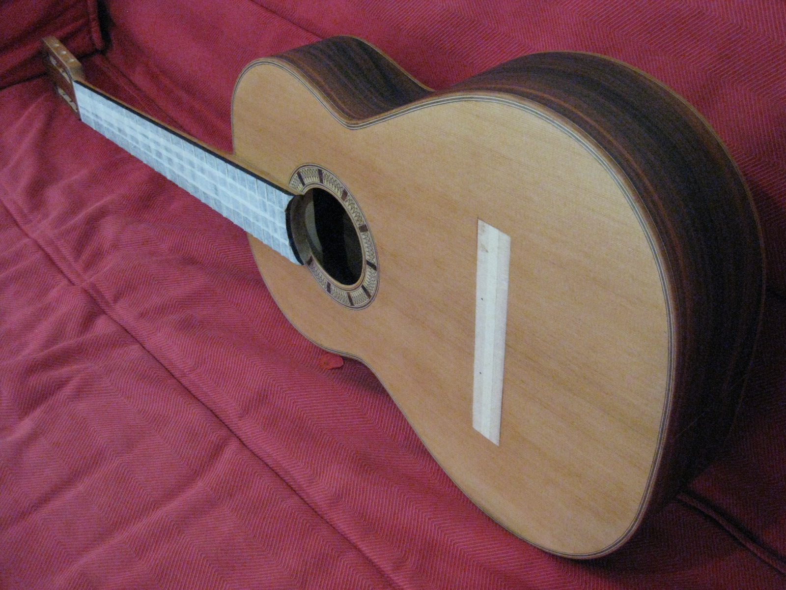

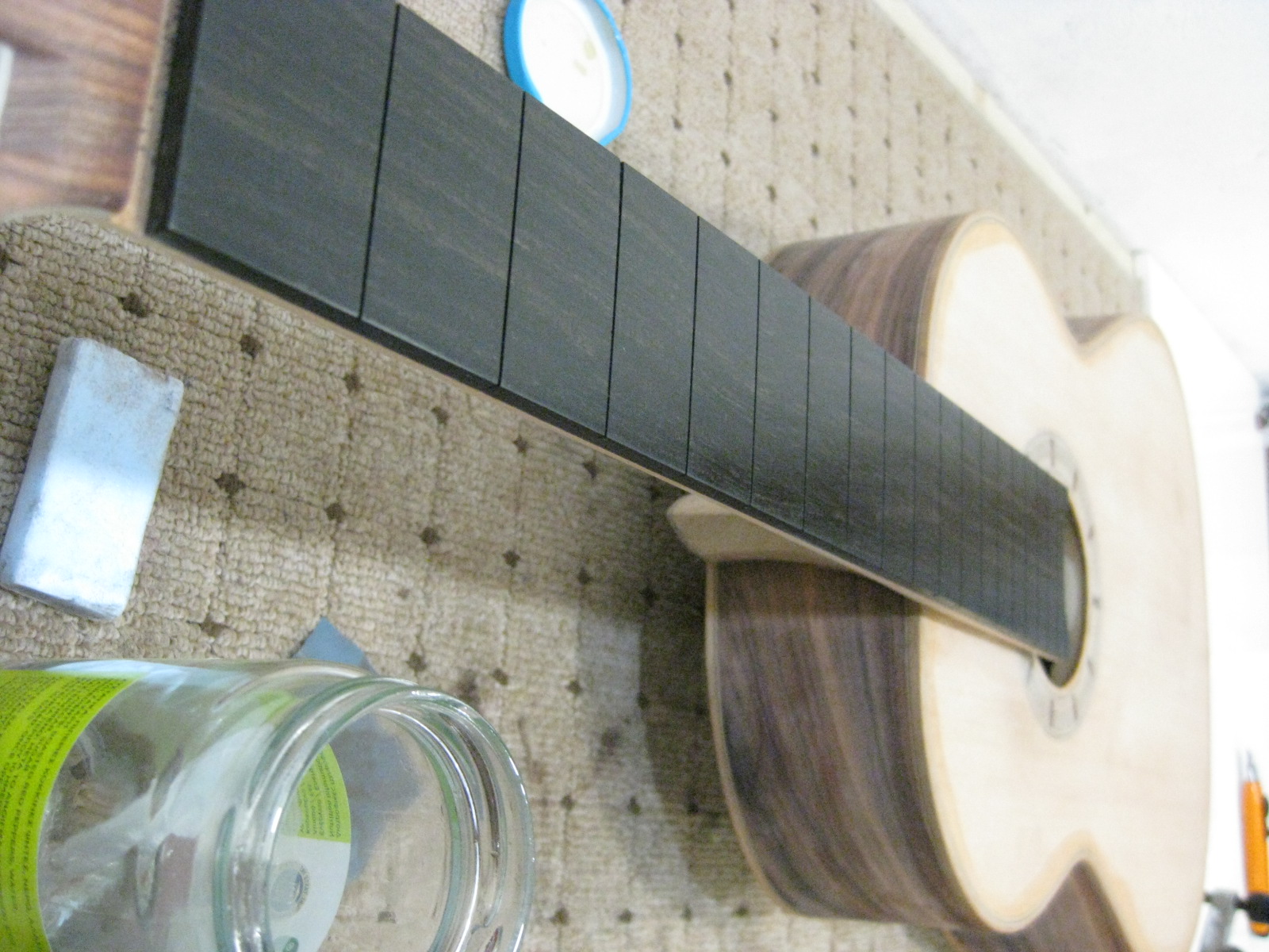

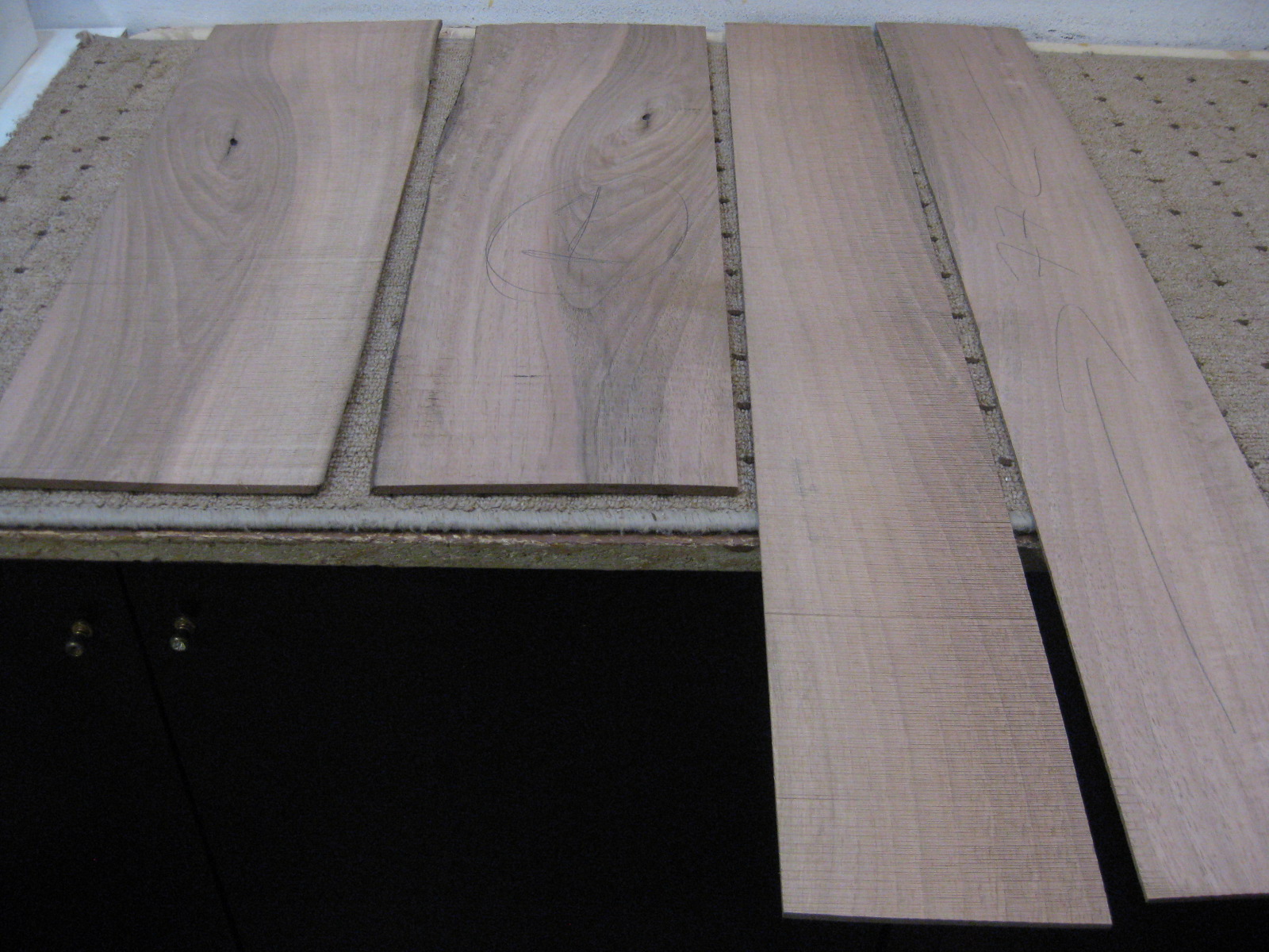

 καρυδια σπαρτης, και αχλαδια φετελ.
 (με ενα μεγαλο δημοσιο ευχαριστω στον φιλο νικο)

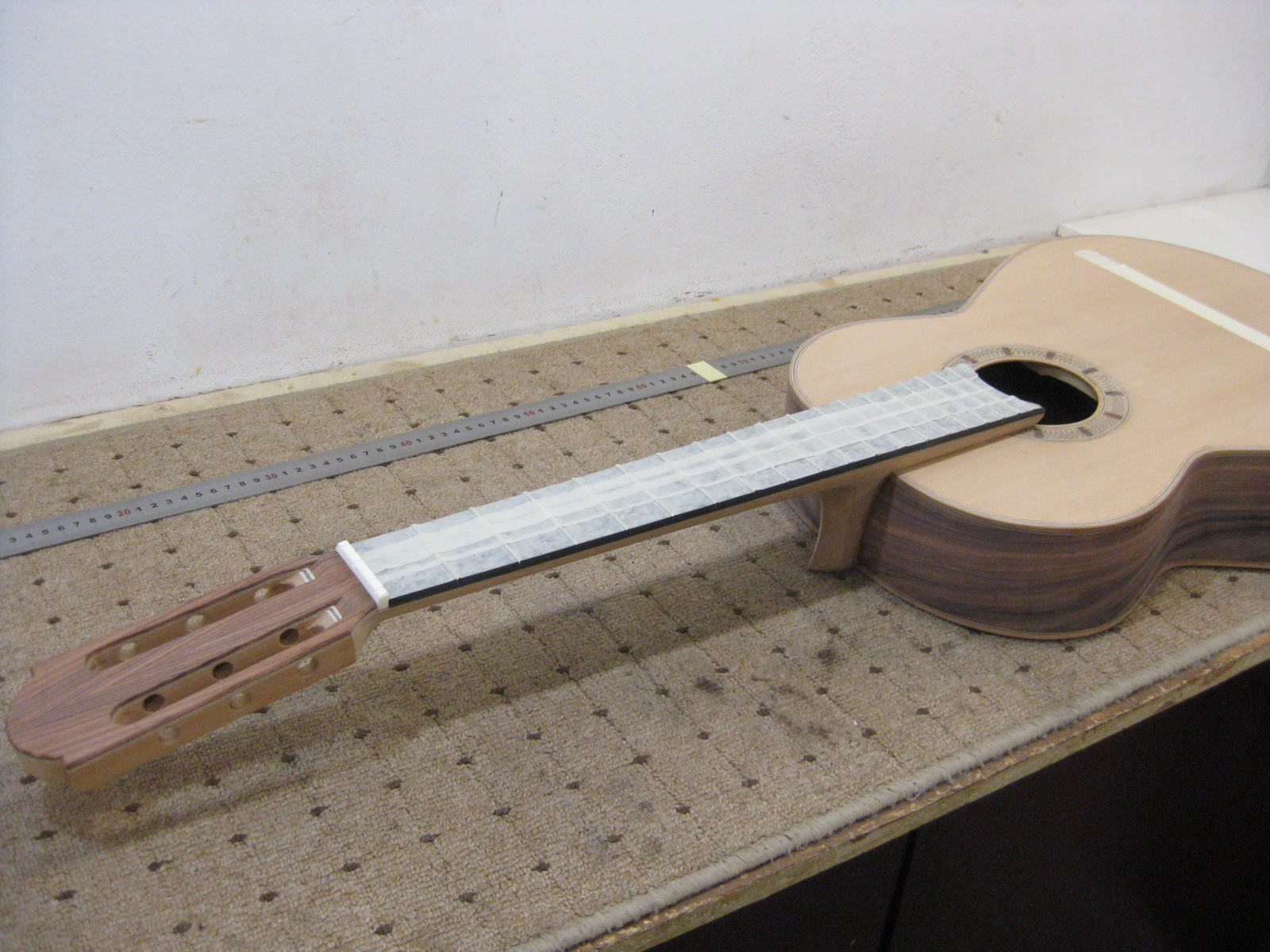

προχωρησα ταστιερα, εβαλα κ ταστα αλλα δεν προκαμα για φωτο...

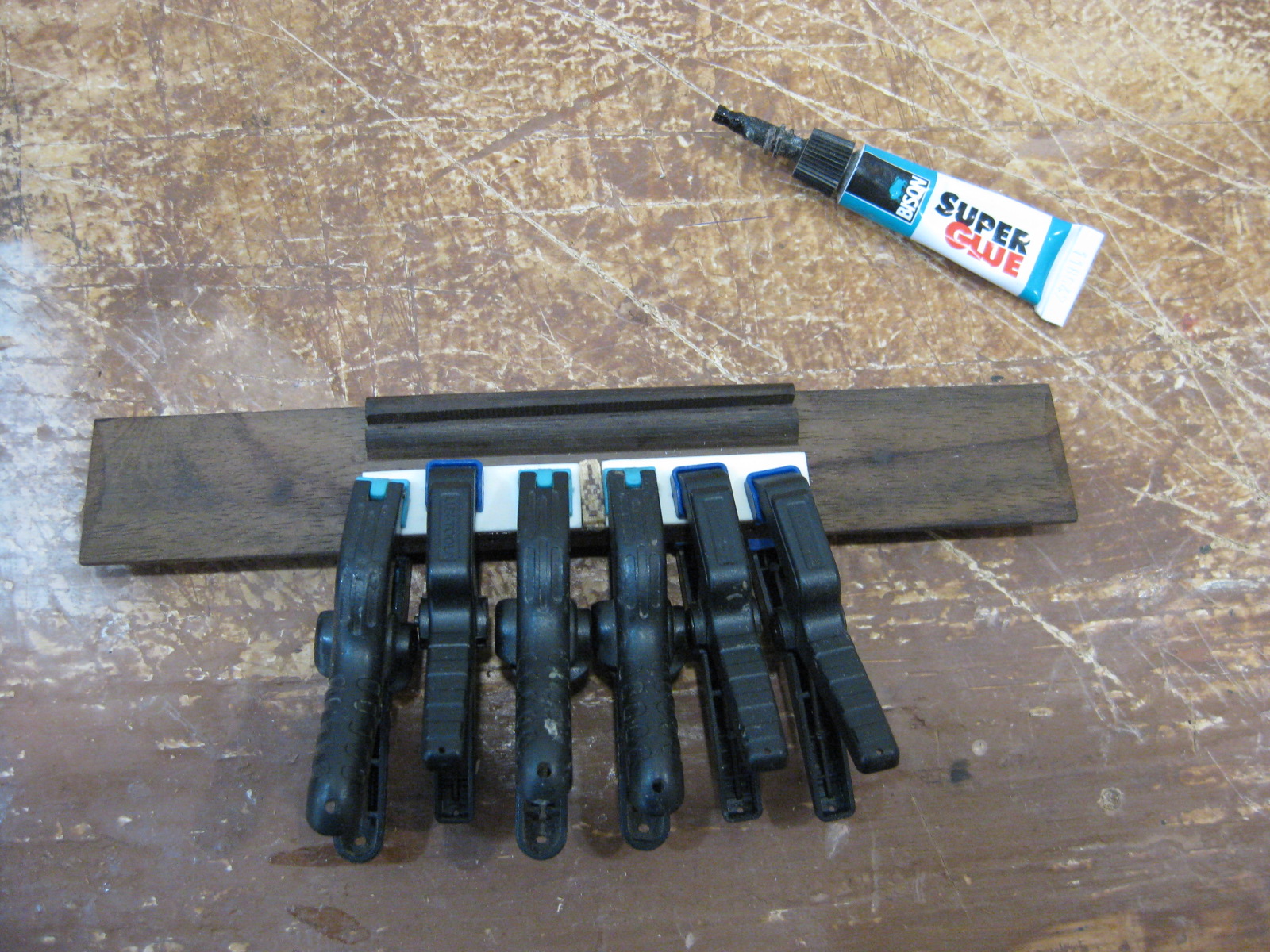

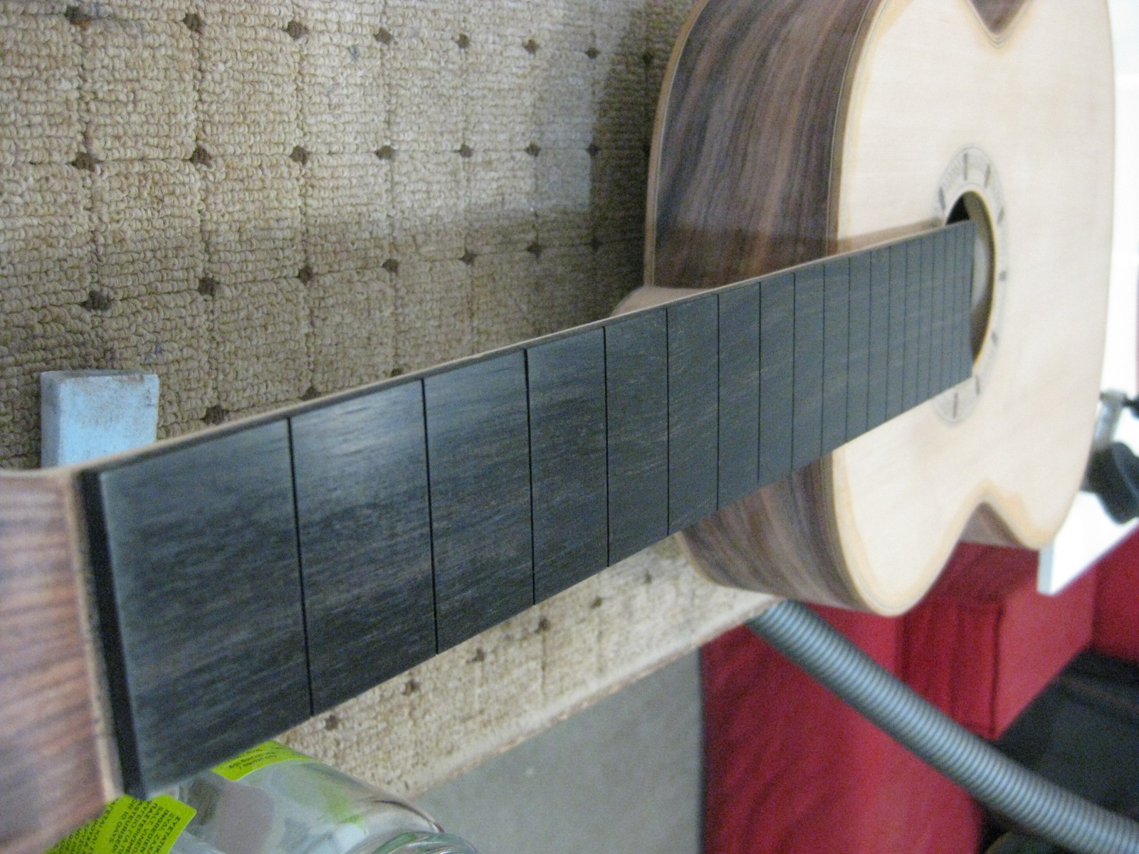

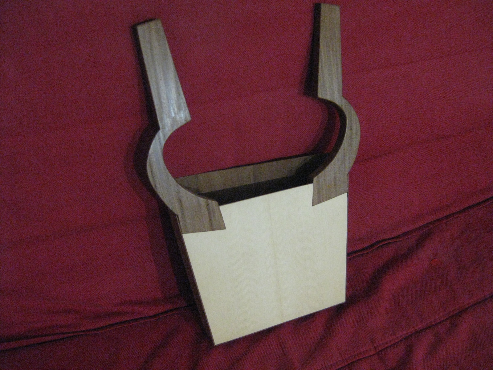

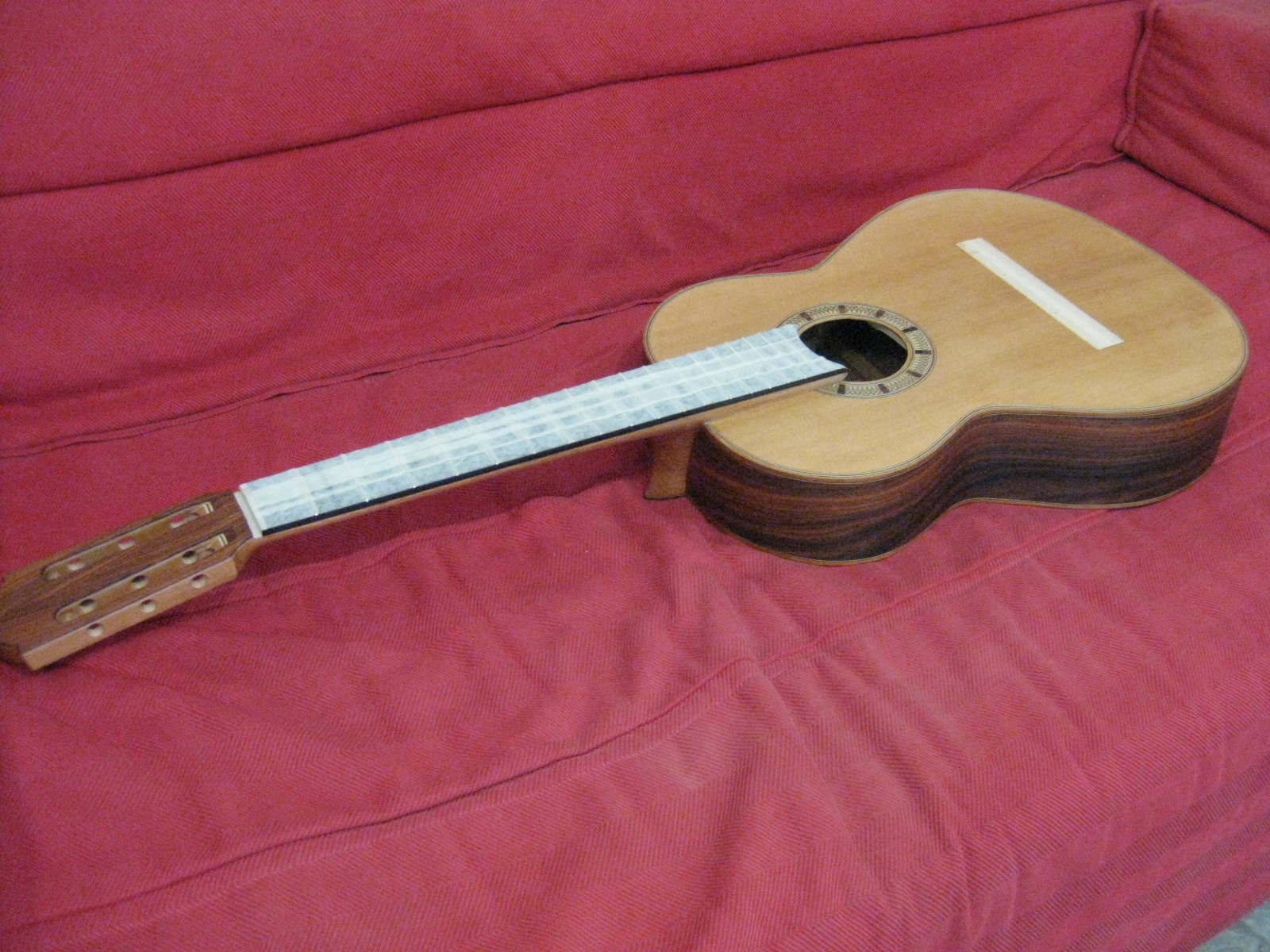

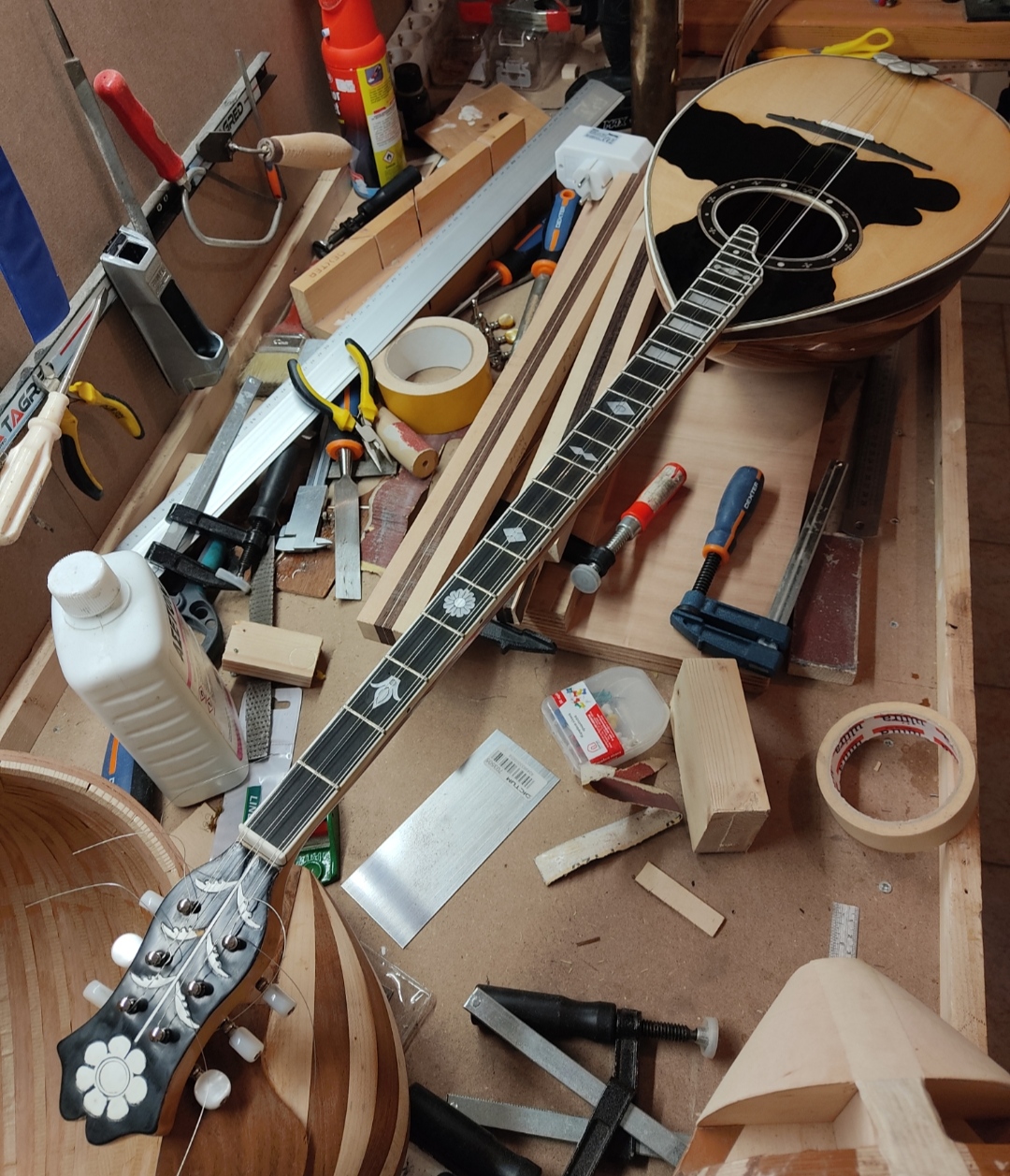

συνεχεια μεχρι να διαλυθει η γομαλακα κ να μην χασω το σ/κ, αφου τελειωσα ταστα και φρετλεβελινγκ, ξεκινησα λιγο το καβαλαρη.
την αλλη βδομαδα λουστρα, χορδες, και μετα στις γιορτες κιθαρας (του φιλου γιωργου που φετο θα φιλοξενηθουν στο ωδειο μας) ολα αυτα βεβαια αν προλαβω...

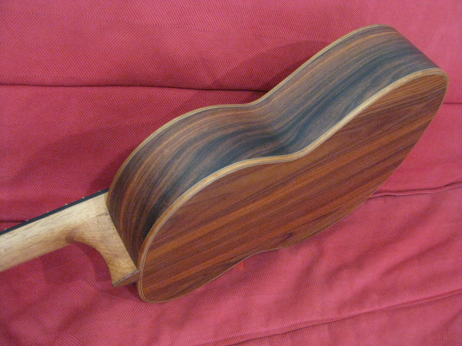

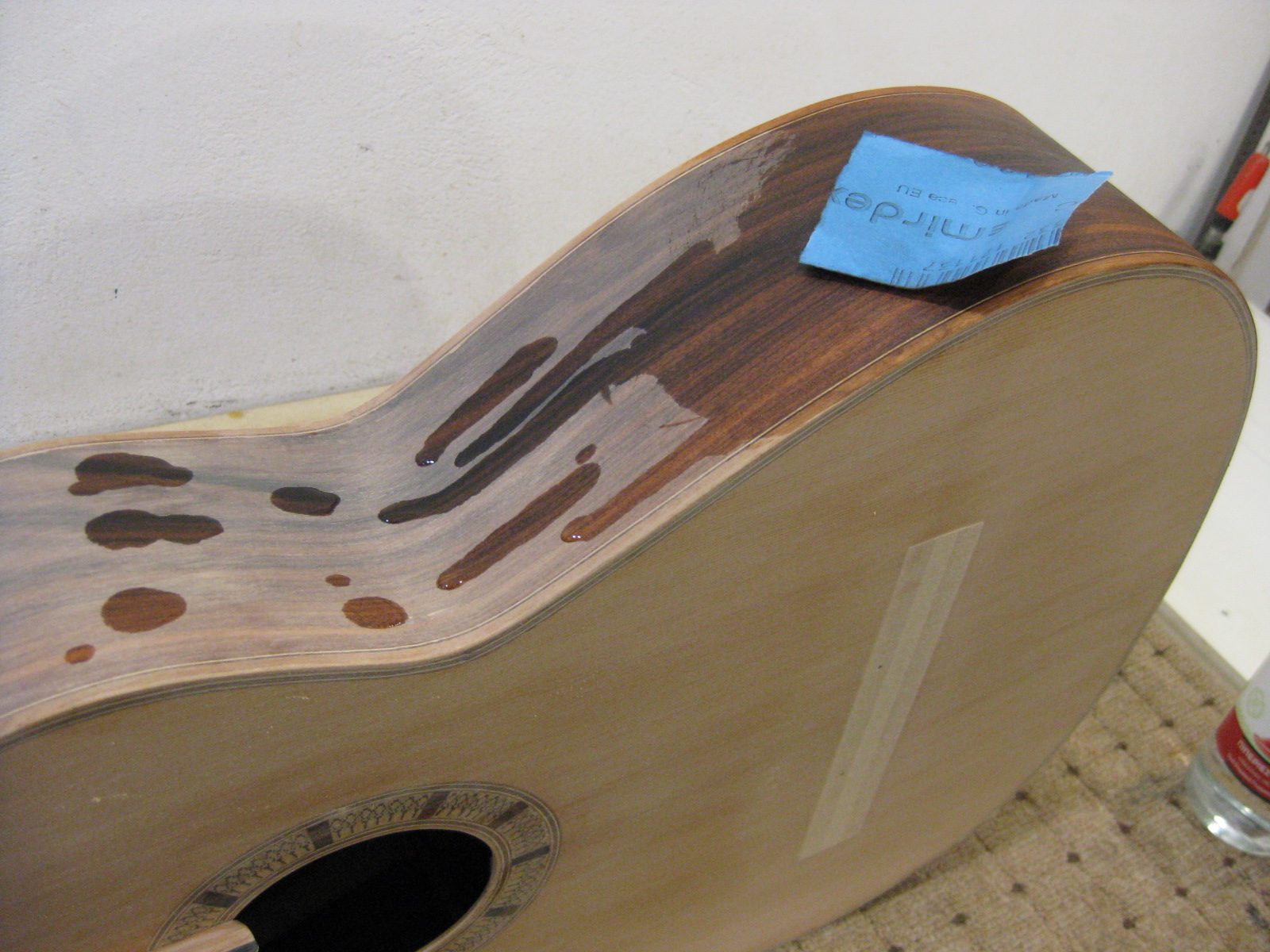

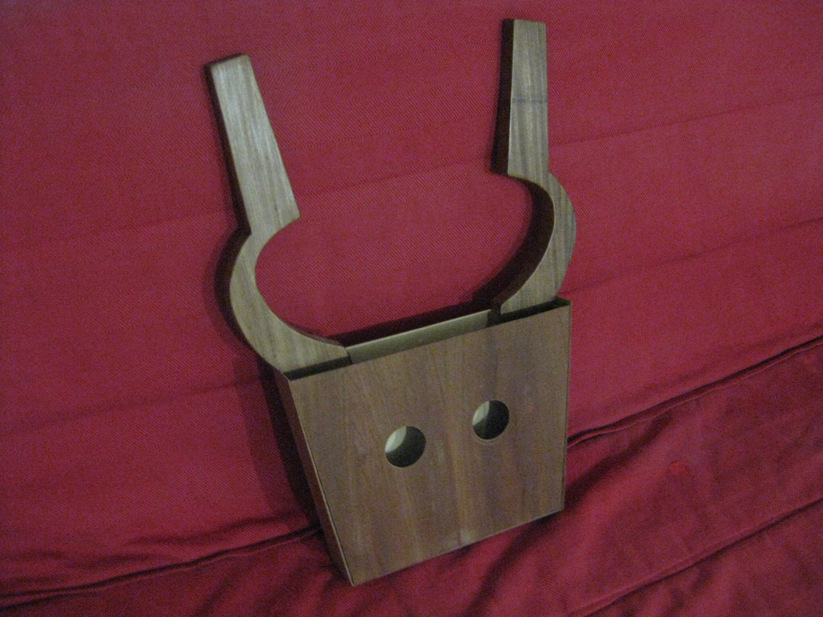

φτασαμε αρχη λουστραρισμα, τριψιμο με λαδι, στεγνωμα.
φτιαξιμο καβαλαρη ελεφαντοδοτο (2 πληκτρα πολυ πιανου)
« Απάντηση #11 στις: Δεκεμβρίου 12, 2021, 03:18:37 μμ »
Λαδι;;;;;   και μετά τι λουστρα θα βάλεις στελιο;;;

« Απάντηση #12 στις: Δεκεμβρίου 12, 2021, 03:25:47 μμ »
γομαλακα
« Απάντηση #13 στις: Δεκεμβρίου 12, 2021, 04:40:29 μμ »
Το τρίψιμο με λάδι γίνεται για τους μικρούς πόρους σωστά?
  • Μηνύματα: 7.595
« Απάντηση #14 στις: Δεκεμβρίου 13, 2021, 06:09:03 πμ »
η πληρωση εχει γινει ηδη αρκετα βηματα παραπισω (με ελαφροπετρα)
ειναι για προσφυση (να πατησει καλα η γομμαλακα), να μπαλαρω σιγα-σιγα με μια εως δυο σταγονες τη φορα, μεχρι να καταληξω στις 6-7, με μια σταγονα λαδι....
