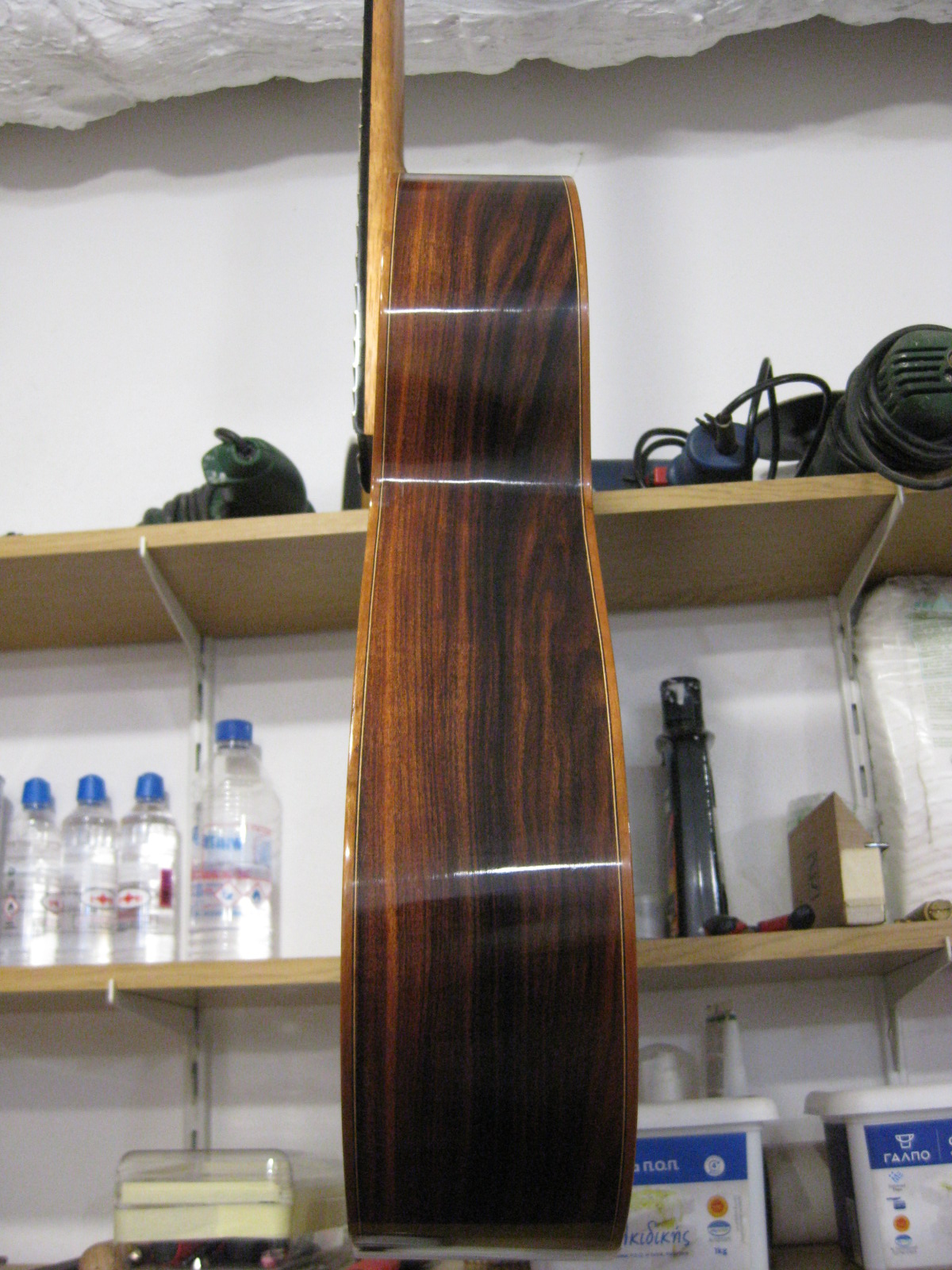

φτασαμε αρχη λουστραρισμα...
Ονειρεμένη!
Λατρεύω τα κιθαράκια στη ροζέτα!  {celebrate008}

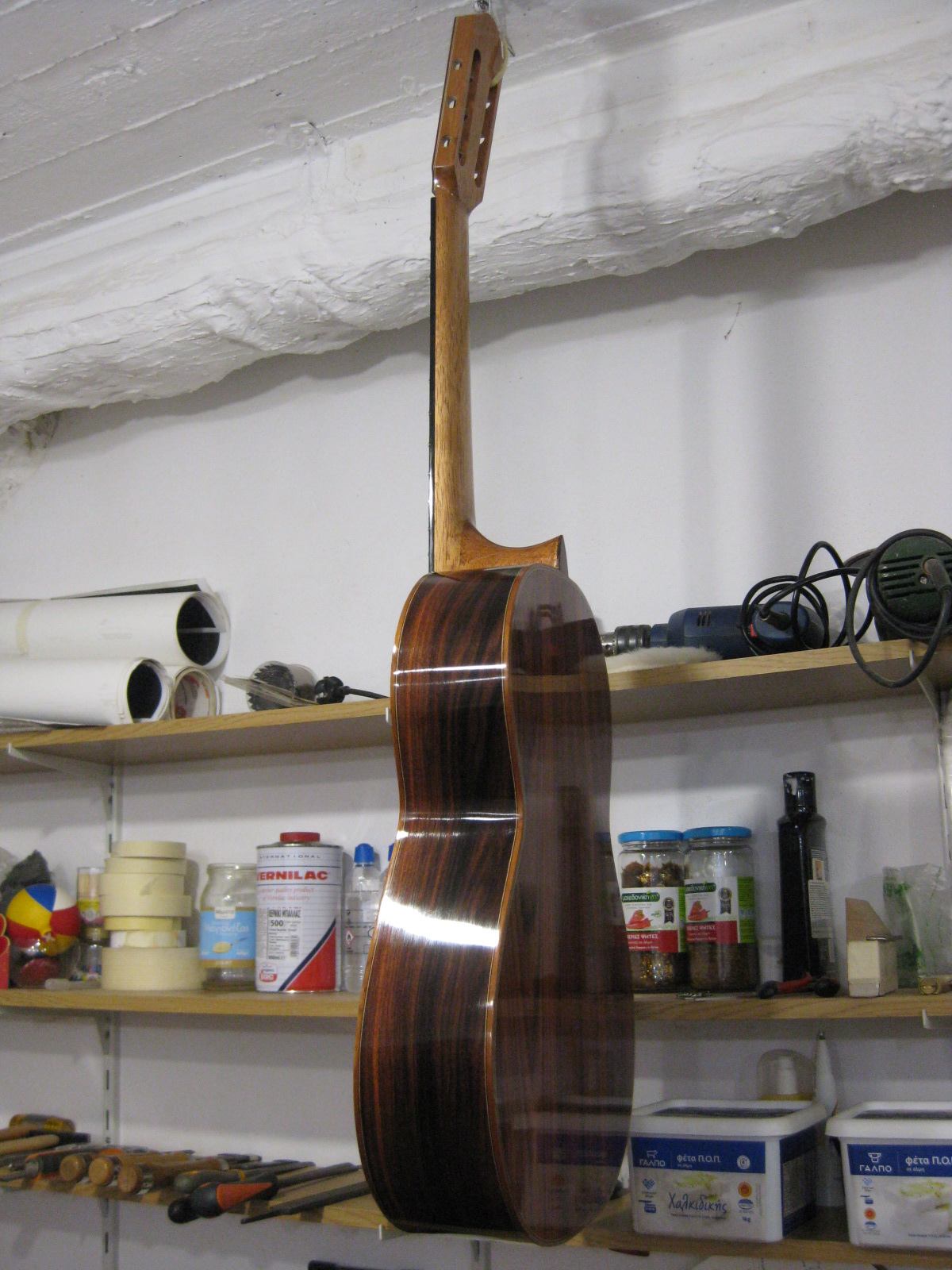

« Απάντηση #20 στις: Δεκεμβρίου 18, 2021, 08:21:33 μμ »
συνεχεια με βερνικια!

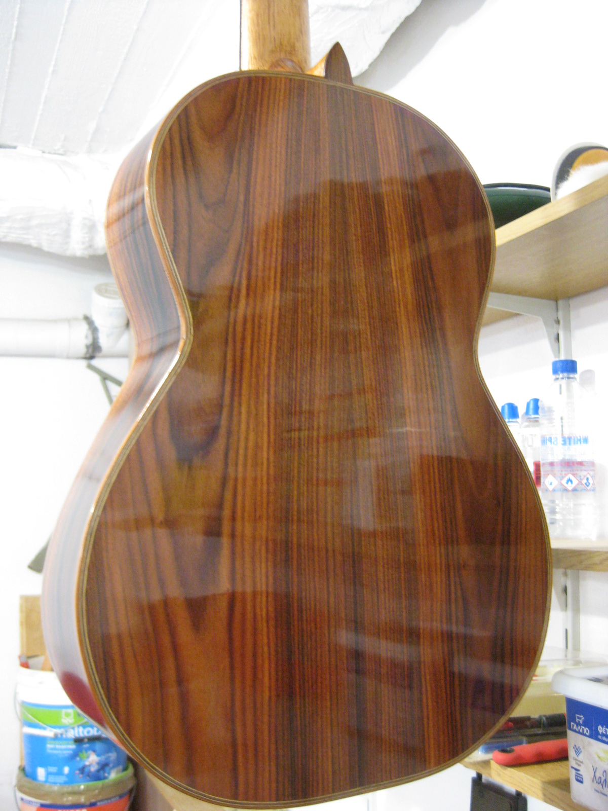

« Απάντηση #21 στις: Δεκεμβρίου 18, 2021, 08:23:33 μμ »
την καλυτερη ξεχασα να βαλω:  {celebrate015}

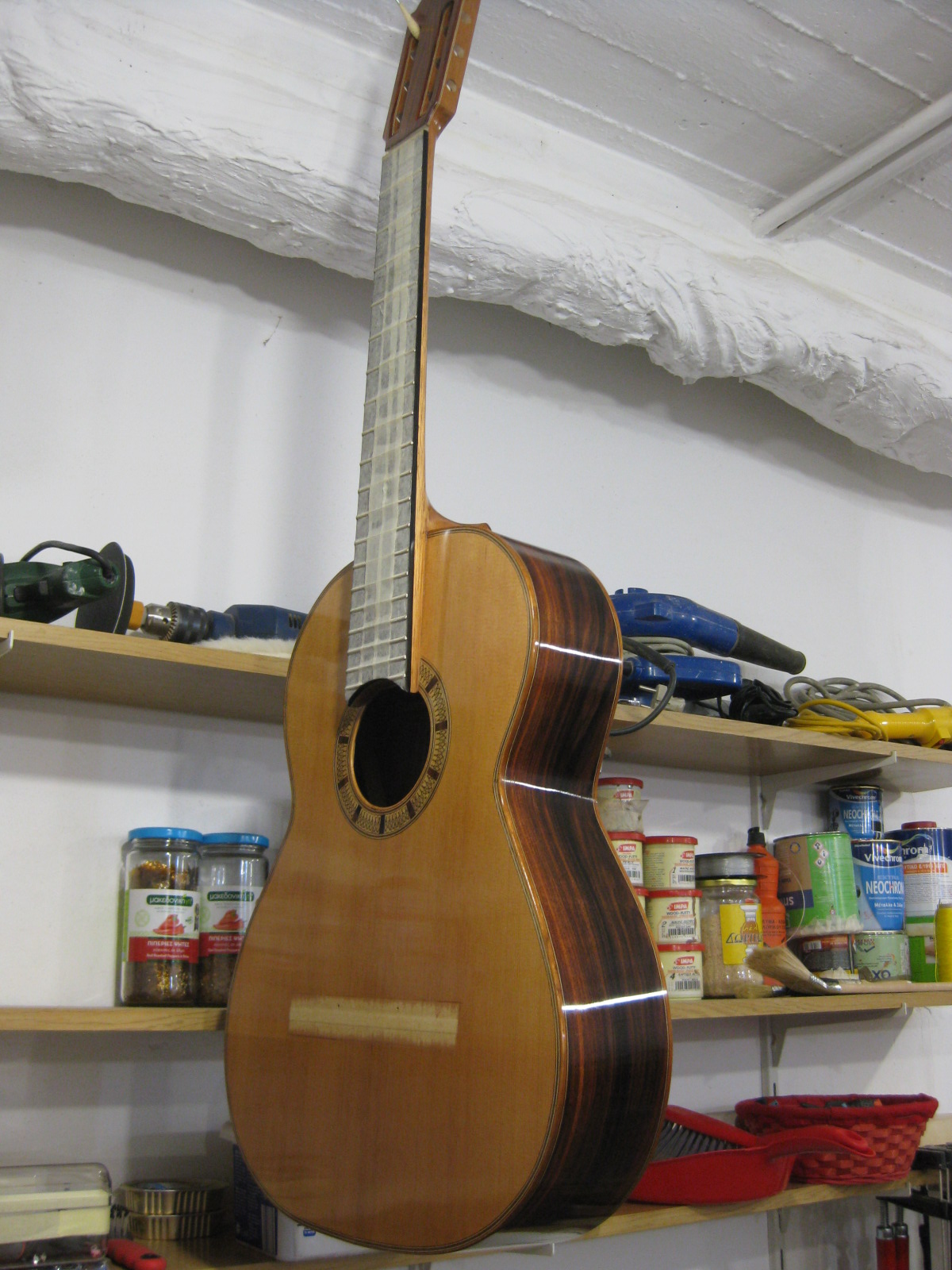

« Απάντηση #22 στις: Δεκεμβρίου 18, 2021, 08:59:08 μμ »
η πληρωση εχει γινει ηδη αρκετα βηματα παραπισω (με ελαφροπετρα)
ειναι για προσφυση (να πατησει καλα η γομμαλακα), να μπαλαρω σιγα-σιγα με μια εως δυο σταγονες τη φορα, μεχρι να καταληξω στις 6-7, με μια σταγονα λαδι....
Τι λάδι βάζεις ρε μάστρο Στέλιο;
Μηχανής; :cheesy2:

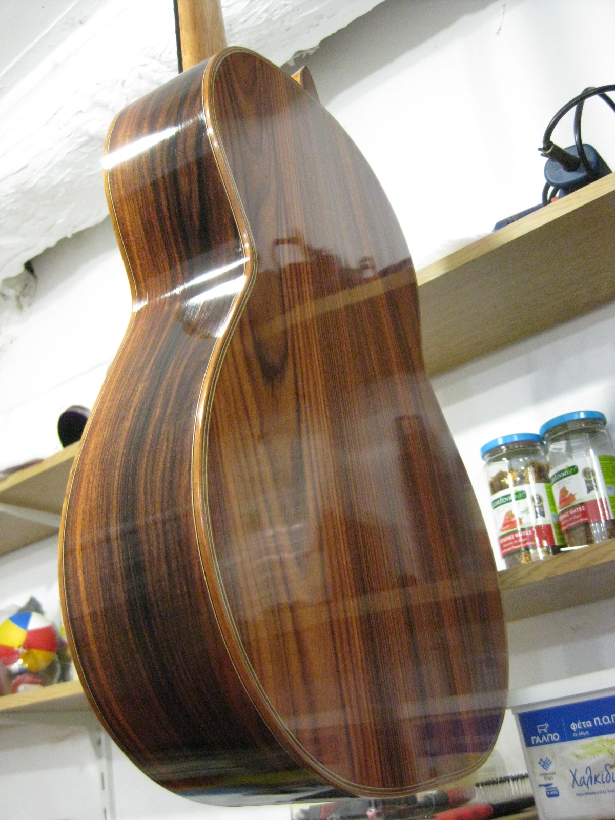

« Απάντηση #24 στις: Δεκεμβρίου 18, 2021, 09:39:49 μμ »
Πραγματιακά Στέλιο δεν έτυχε να δω την πρακτική αυτή! Για μαρτύρα! Βάζεις κάποιο συγκεκριμένο λάδι (παραφινέλαιο, καρυδέλαιο, ελαιόλαδο κτλ);
Στο καπάκι τι κάνεις;

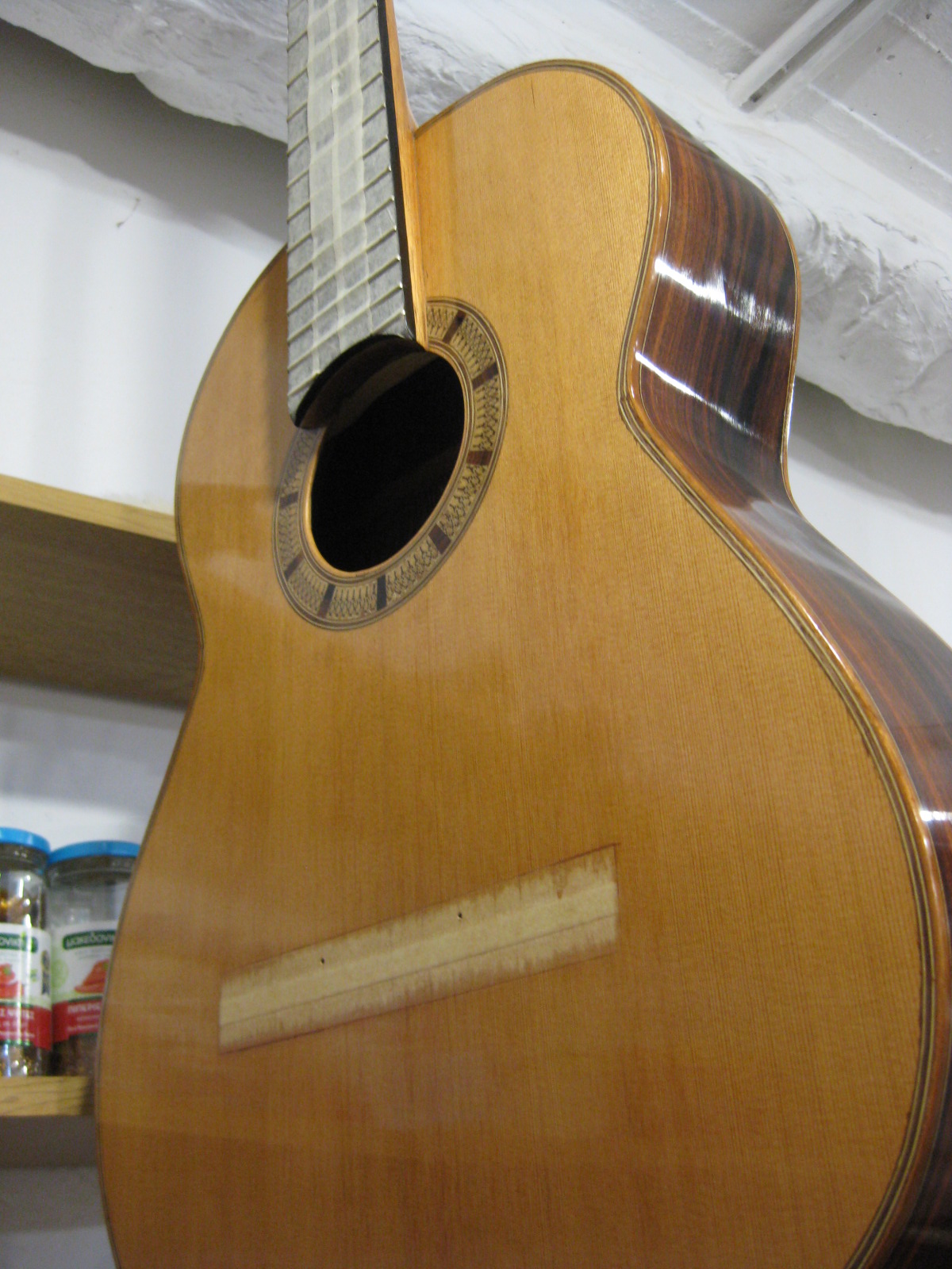

« Απάντηση #25 στις: Δεκεμβρίου 19, 2021, 10:17:35 πμ »
Παραεγινε κούκλα αυτή.. και το φινίρισμα γυαλιστερό όσο δεν πάει! Μπράβο μάστορα!
