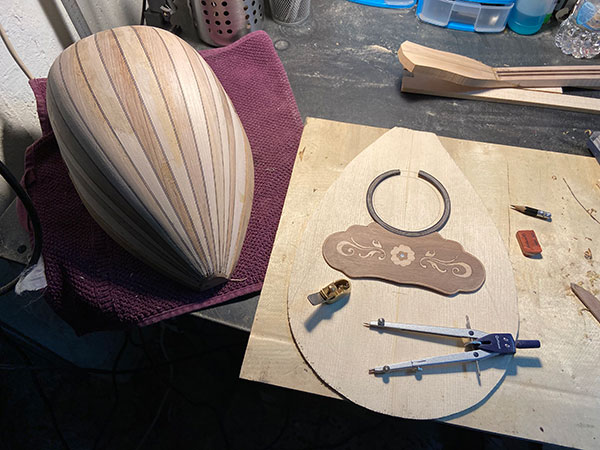

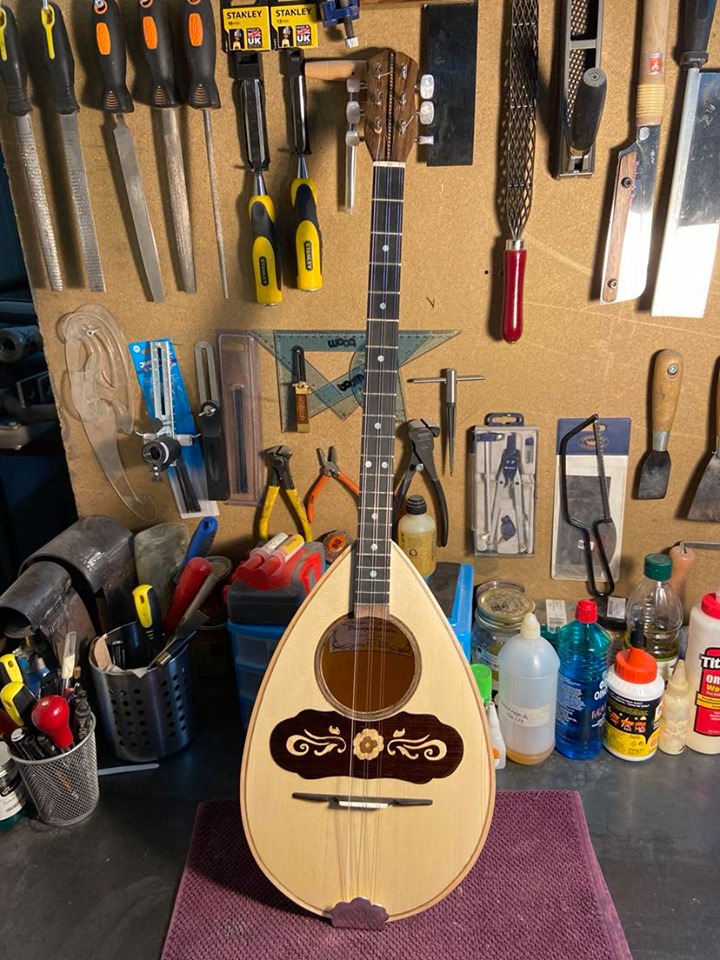

Δεν είχα παρουσιάσει κάποιο ολοκληρωμένο οργανάκι μεχρι στιγμής, νομίζω ήρθε η ώρα. Ένα προπολεμικό τριχορδάκι μου με εμφανείς επιρροές και έμπνευση από τον Νίκο Φρονιμόπουλο.

Ο πάγκος είναι επιμελώς τακτοποιημένος για τις ανάγκες της φωτογράφησης!! Συνήθως, ένα φιλέτο να βάλω, κατεβάζω όλο το στόλο.

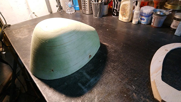

Το οργανάκι είναι βασισμένο σε προπολεμικό σχέδιο, με καλούπι που χρειάστηκε να διορθωθεί αρκετές φορές & να μη καταλήξει στο τζάκι (κι αυτό).
Δεν εφαρμόστηκε τσάκιση στο καπάκι, δεν τόλμησα να το επιχειρήσω....ίσως στο επόμενο...

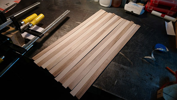

Σκάφος από καρυδιά Καλαβρύτων (σαν τη φέτα ένα πράμα) & κελεμπέκι.
Μανίκι από κελεμπέκι, ταστιέρα εβένινη κι η όποια διακόσμηση κι αυτή ξύλινη.
Καπάκι έλατο Α
Kλίμακα 61
Μερικές φώτο που έχω κρατήσει από το καλούπι και την κατασκευή, δυστυχώς δεν κράτησα φώτο από ενδιάμεσα στάδια. Δεσμεύομαι να είμαι πιο αναλυτικός στο επόμενο.
Η φιγούρα στη φώτο είναι η αρχική στην οποία συνέβη ατύχημα και αποφασίστηκε να γίνει αντικατάσταση με νέα.
Ηχητικό υπάρχει, θα ανεβάσω σύντομα.

Κλίμακα 61;
Μικρή δεν είναι για μπουζούκι; Λογικά θα ''τζουραδίζει'' ο ήχος.
Ειναι και το σκάφος μικρό; Διαστάσεις;

Κλίμακα 61;
Σίγουρα ειναι πολύ διαφορετική από τις συνηθισμένες, είναι μια προσπάθεια εμνευσμένη από κάποιο όργανο του Γκέλη που είχε παρουσιάσει ο κ. Φρονιμόπουλος στο blog του, από το οποίο άντλησα τις περισσότερες πληροφορίες. Μου άρεσε η ιδέα να ασχοληθώ και να πειραματιστώ και το αποτέλεσμα ηχητικά είναι νομίζω όμορφο.
Λαουτίζει λίγο στη μπουργκάνα του, είναι ιδιαίτερο. Θα προσπαθήσω να ανεβάσω ένα ηχητικό.
