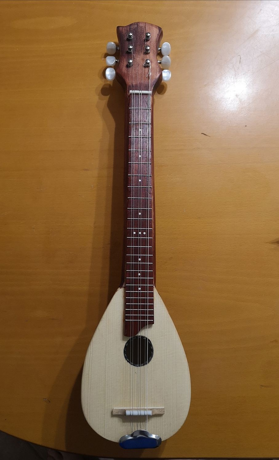

ΤΡΙΧΟΡΔΑΚΙ ΠΡΟΠΟΛΕΜΙΚΟ
« στις: Νοεμβρίου 22, 2021, 05:55:16 μμ »

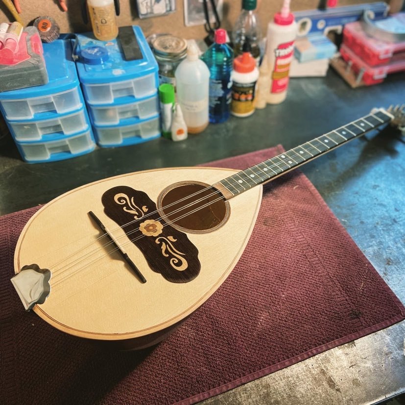

    Καλησπέρα σε όλους !
Παρακολουθώ το forum πολλά χρόνια και πραγματικά ότι συμβαίνει εδώ είναι μαγικό! Μπαίνεις να χαζέψεις και μυρίζεις φρεσκοκομμένο ξύλο!
Δεν είχα παρουσιάσει κάποιο ολοκληρωμένο οργανάκι μεχρι στιγμής, νομίζω ήρθε η ώρα. Ένα προπολεμικό τριχορδάκι μου με εμφανείς επιρροές και έμπνευση από τον Νίκο Φρονιμόπουλο.
Καλή συνέχεια σε όλους, θα τα λέμε συχνά!

Καλως ήρθες Ανδρέα.
Ωραίο το μπουζουκάκι.
Βάλε και καμιά φωτογραφία από την κατασκευή.
Δώσε μας καμιά λεπτομέρεια για την κατασκευή, τα υλικά κοκ.
Δείγμα ήχου;
Απ: ΤΡΙΧΟΡΔΑΚΙ ΠΡΟΠΟΛΕΜΙΚΟ
« Απάντηση #2 στις: Νοεμβρίου 23, 2021, 03:36:02 πμ »
Πολύ όμορφο και λιτό όργανο!
Δείχνει προσεγμένη η δουλειά σου και μπράβο!
Θα συμφωνήσω με τον Δημήτρη....δώσε μας στάδια και ήχο....είμαστε ματάκηδες ;D
Καλωσήρθες!
« Απάντηση #3 στις: Νοεμβρίου 23, 2021, 06:15:59 πμ »
πολυ ωραια ανδρεα μπραβο!
(ζουλεψα και τον παγκο, τακτοποιημενα-ομορφα-καθαρα)...
+1...
« Απάντηση #4 στις: Νοεμβρίου 23, 2021, 08:24:38 πμ »
Η προσεγμένη εργασία φέρνει όμορφο αποτέλεσμα!!! Συγχαρητήρια!!! :)
« Απάντηση #5 στις: Νοεμβρίου 23, 2021, 09:01:12 πμ »
Καλώς όρισες !  Πανέμορφο το τριχορδάκι !

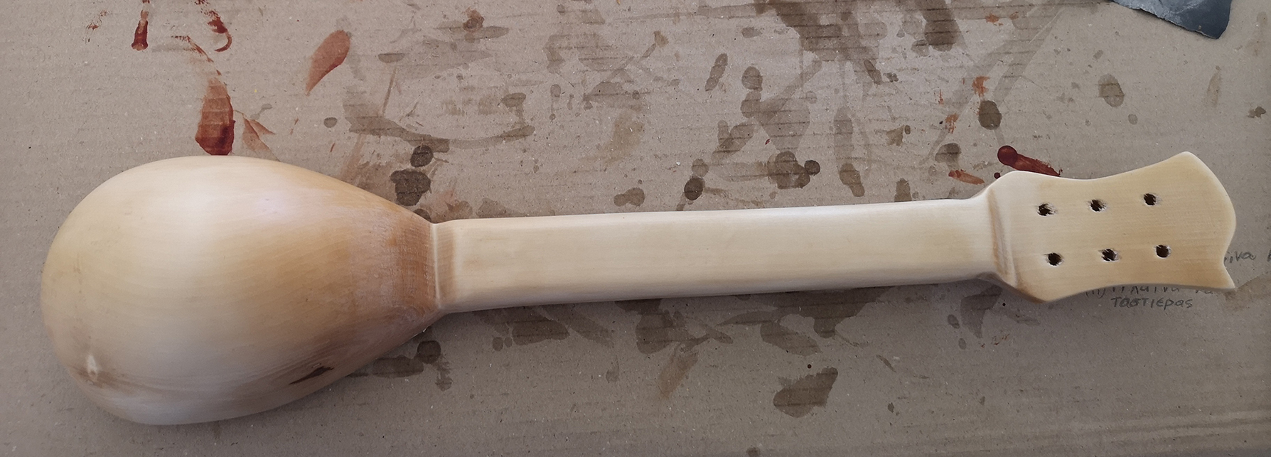

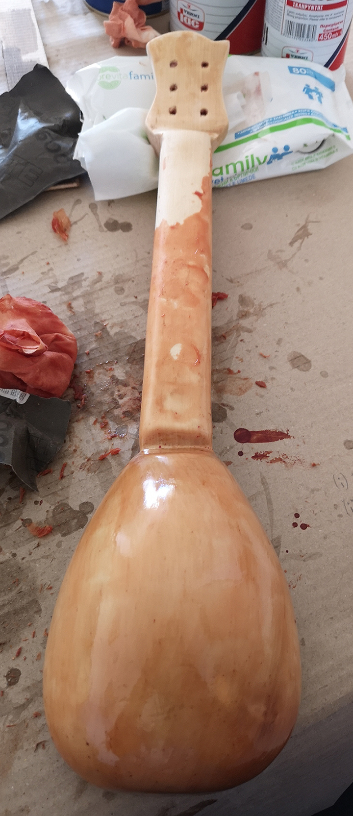

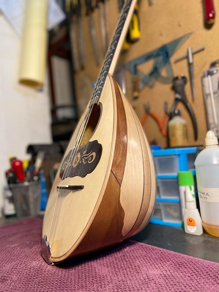

Καταρχήν σας ευχαριστώ για το θερμό καλωσόρισμα!!
Ο πάγκος είναι επιμελώς τακτοποιημένος για τις ανάγκες της φωτογράφησης!! Συνήθως, ένα φιλέτο να βάλω, κατεβάζω όλο το στόλο.
Το οργανάκι είναι βασισμένο σε προπολεμικό σχέδιο, με καλούπι που χρειάστηκε να διορθωθεί αρκετές φορές & να μη καταλήξει στο τζάκι (κι αυτό).
Δεν εφαρμόστηκε τσάκιση στο καπάκι, δεν τόλμησα να το επιχειρήσω....ίσως στο επόμενο...
Σκάφος από καρυδιά Καλαβρύτων (σαν τη φέτα ένα πράμα) & κελεμπέκι.
Μανίκι από κελεμπέκι, ταστιέρα εβένινη κι η όποια διακόσμηση κι αυτή ξύλινη.
Καπάκι έλατο Α
Kλίμακα 61

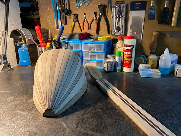

Μερικές φώτο που έχω κρατήσει από το καλούπι και την κατασκευή, δυστυχώς δεν κράτησα φώτο από ενδιάμεσα στάδια. Δεσμεύομαι να είμαι πιο αναλυτικός στο επόμενο.

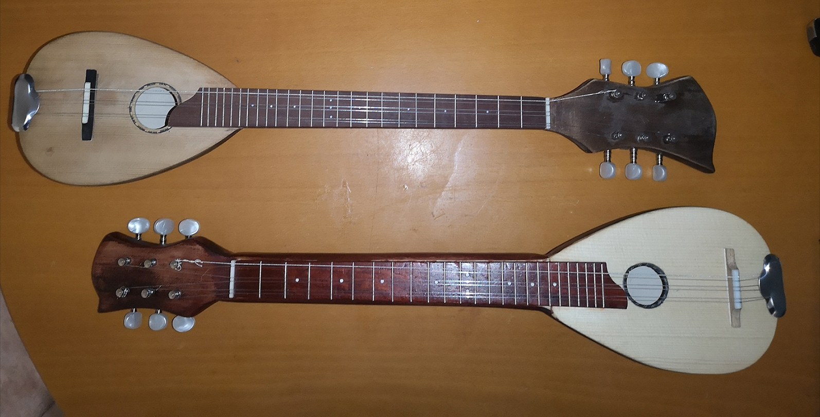

Η φιγούρα στη φώτο είναι η αρχική στην οποία συνέβη ατύχημα και αποφασίστηκε να γίνει αντικατάσταση με νέα.

Κλίμακα 61;
Μικρή δεν είναι για μπουζούκι; Λογικά θα ''τζουραδίζει'' ο ήχος.
Ειναι και το σκάφος μικρό; Διαστάσεις;
Ανδρέας Παναγιωτόπουλος
  • Μηνύματα: 15
  • Αριθμός κατασκευών: 10
  • Περιοχή: Αθηνα
« Απάντηση #9 στις: Νοεμβρίου 23, 2021, 01:41:47 μμ »
Κλίμακα 61;
Σίγουρα ειναι πολύ διαφορετική από τις συνηθισμένες, είναι μια προσπάθεια εμνευσμένη από κάποιο όργανο του Γκέλη που είχε παρουσιάσει ο κ. Φρονιμόπουλος στο blog του, από το οποίο άντλησα τις περισσότερες πληροφορίες. Μου άρεσε η ιδέα να ασχοληθώ και να πειραματιστώ και το αποτέλεσμα ηχητικά είναι νομίζω όμορφο.
Λαουτίζει λίγο στη μπουργκάνα του, είναι ιδιαίτερο. Θα προσπαθήσω να ανεβάσω ένα ηχητικό.

Καλός ήρθες ανδρεα, καλές κατασκευές να έχεις.
Ωραίο το τριχορδο σου,   και το σκαφος σου έχει ωραίες γωνίες... συγχαρητήρια

ανδρεα να ρωτησω, ποιες σε δυσκολεψαν οι καρυδενιες να γυρισεις ή οι κελεμπεκενιες;
