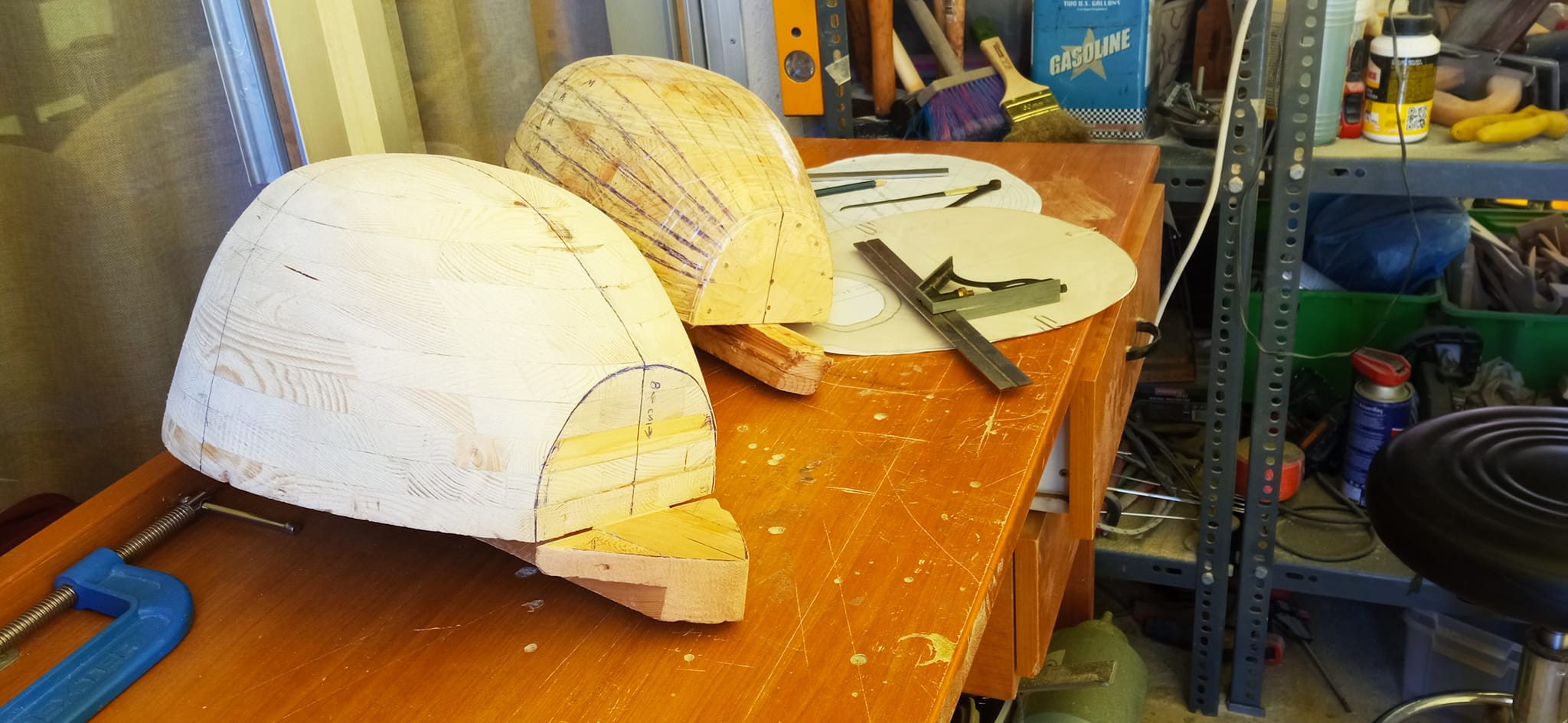

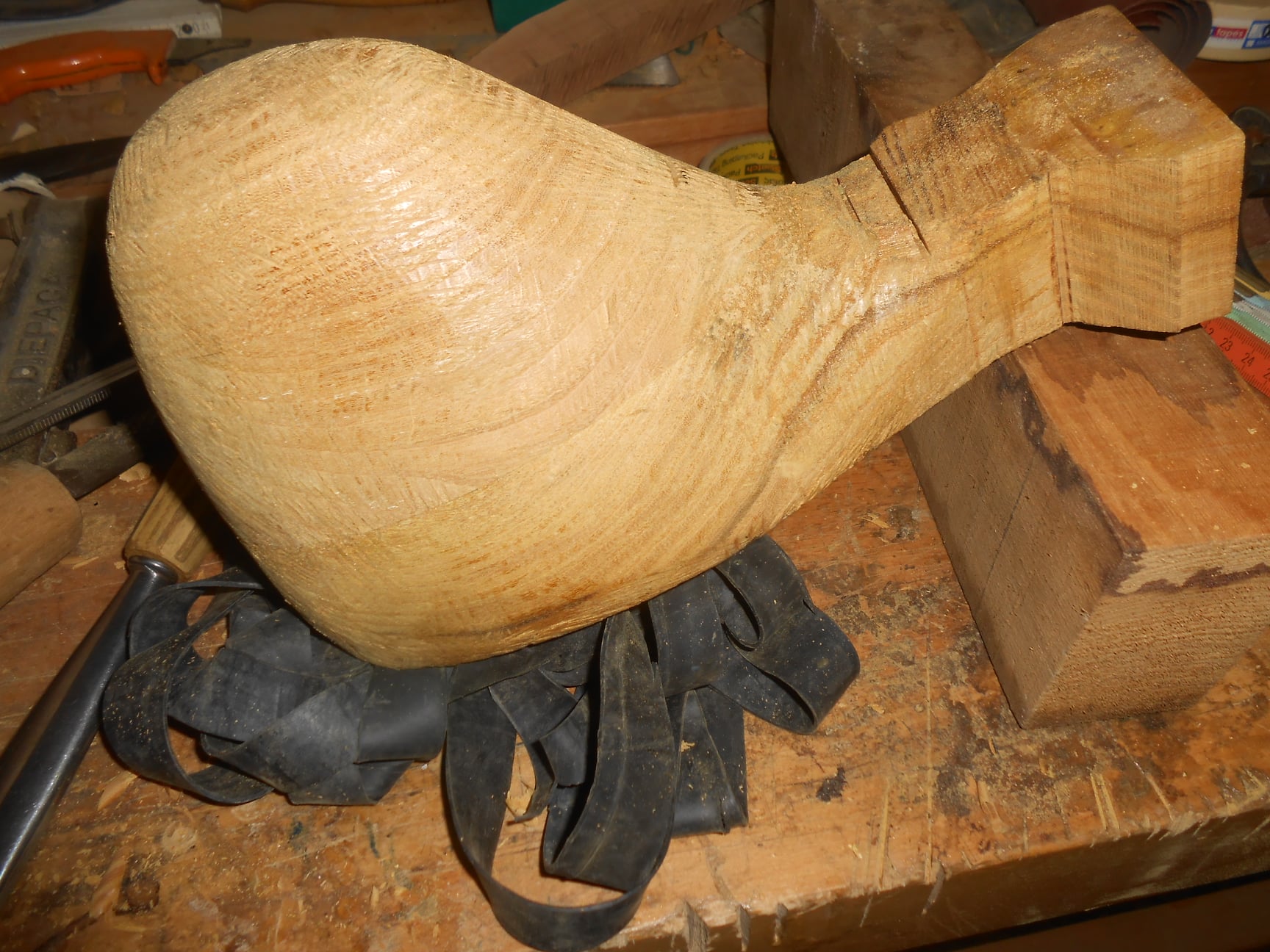

« Απάντηση #5 στις: Σεπτεμβρίου 14, 2021, 10:01:37 μμ »
Καλησπέρα στην παρέα, έπιασα και το διαμόρφωσα από έξω λιγάκι σήμερις, με δυο σκαρπέλα και την ματσόλα, έπειτα θα ακολουθήσει ράσπα παστράγκουλο, και νομίζω θα κάνω κάνα δυο αρνητικό πατρόν από χαρτόνι για να ελέγχω το το καθρέφτισμα, δηλαδή όσο και όπου το έχω φάει αριστερά να το φάω και δεξιά.

« Απάντηση #6 στις: Σεπτεμβρίου 15, 2021, 08:07:29 πμ »
ω, ρε μπράτσα που θα κάνεις!  :undecided2:
το βλέπω και τρομάζω

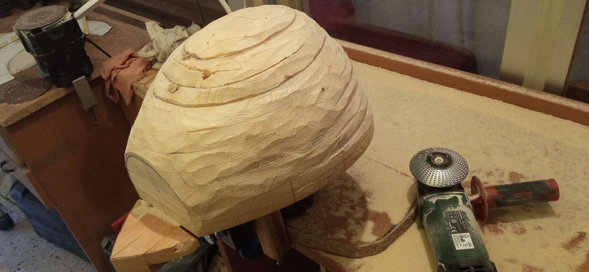

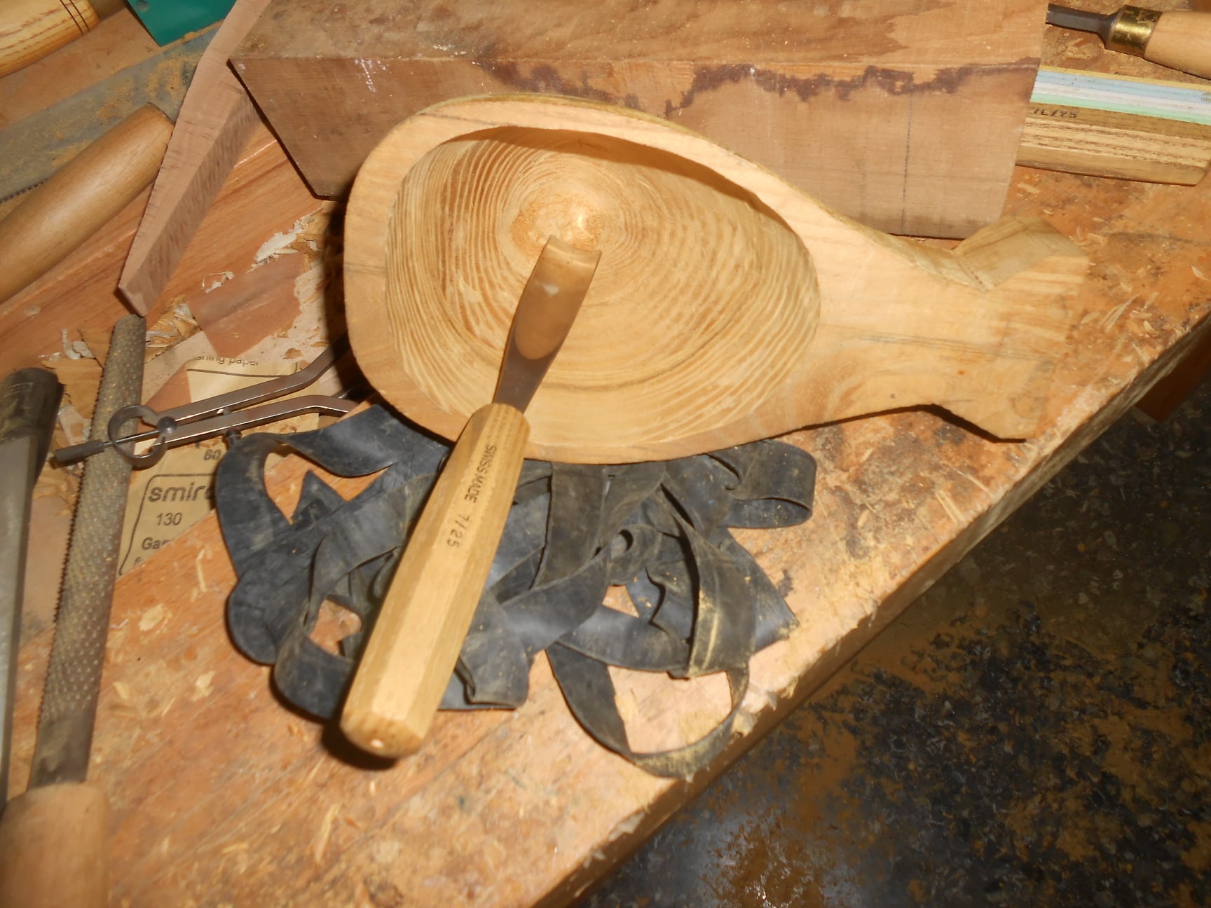

« Απάντηση #8 στις: Σεπτεμβρίου 28, 2021, 01:00:34 πμ »
Χαιρετώ την ομάδα, πολλή πόνος το σκάψιμο, Μπαίνω κάτω φίνος αεράτος και βγαίνω σαν βρεγμένος γάτος, άντε και το φάγαμε! λίγο έμεινε ακόμα, κάτσε κάααατωω από την μπαααρά μπυρα :021: :banghead:

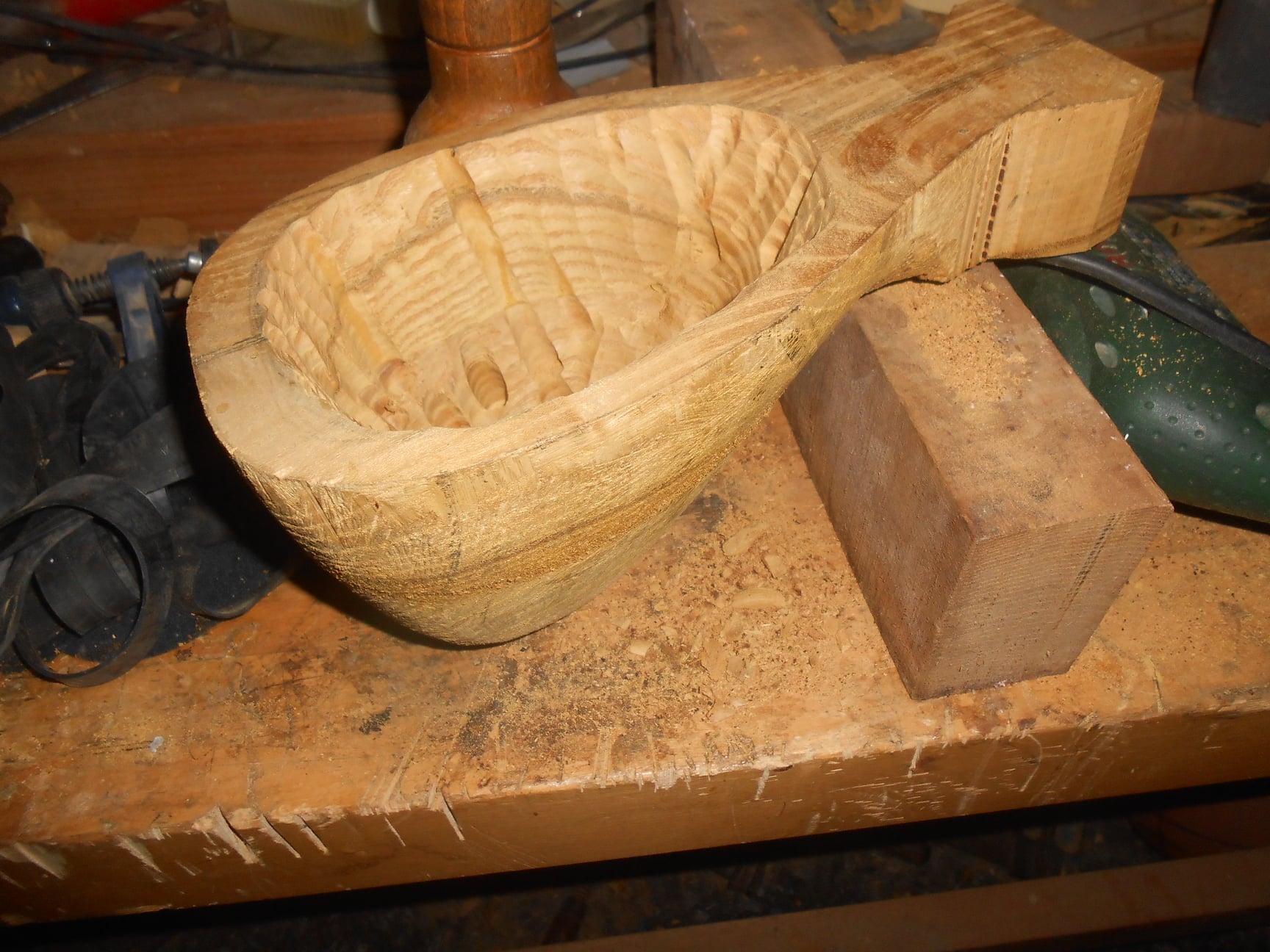

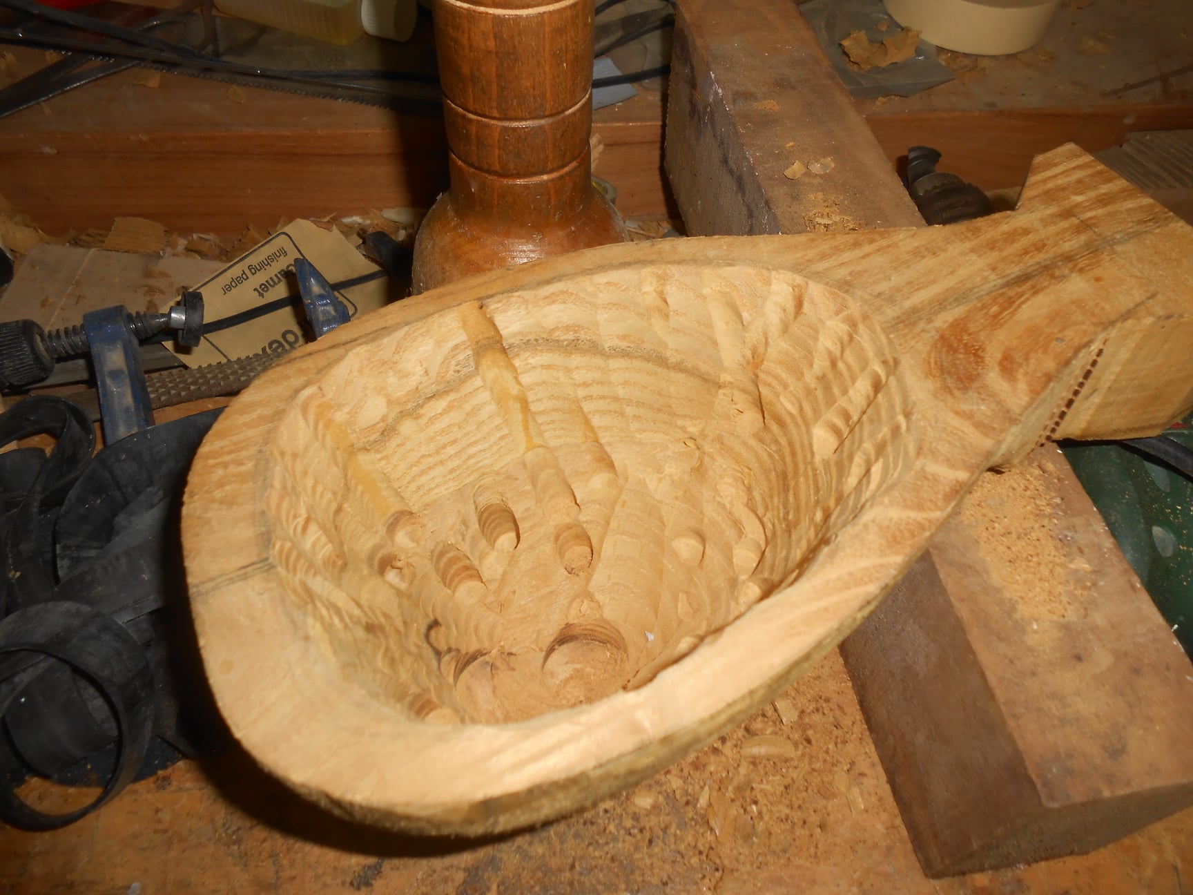

« Απάντηση #13 στις: Οκτωβρίου 02, 2021, 10:06:54 μμ »
Και μέχρι στιγμής είναι από σημεία σε σημεία τα πάχη 5-10 χιλιοστά, το έβρεξα με σφουγγαράκι μέσα και περίμενα λιγάκι και το περηποιήθηκα με την κοίλη ξύστρα, θα το ξαναπεράσω με την ξύστρα μέσα, και θα το δουλέψω από έξω, να το λεπτύνω όσο μπορώ, διότι έμαθα ότι η μουριά για να βγάλει ήχο πρέπει να έχει λίγο πάχος, δεν είναι σαν το φλαμούρι ας πούμε. ΥΓΙΕΝΕΤΑΙ  μπυρα
