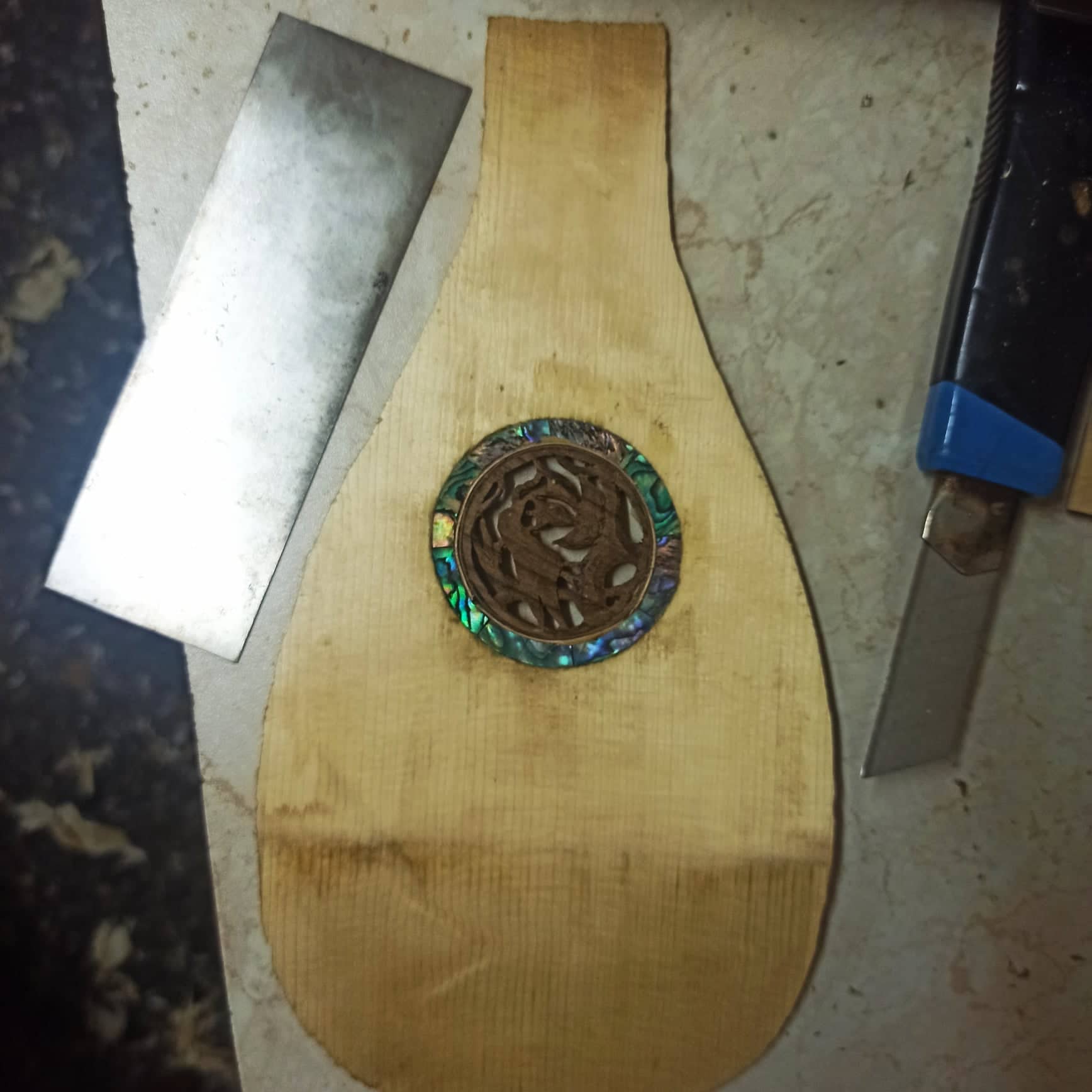

Βοηηηηηηηθήηηηστε τον αννννναααπηηηηηροοό, θέλω στο καπάκι να κάνω τσάκιση ας πούμε αρκετούλα, δεν έχω ματακάνει ποτές, πως να την κάνω παιδιά; με τα δύο μέρη του καπακιού ακόλλητα, και αν ναι πως θα το τσακίσω το κάθε κομμάτι;, δεν θέλω να κάνω χάραγμα με πριγιόνι, με κάποιο σίδερο ρούχων ίσως; τι λέτε; και πείτε πως έγινε μετά πως κολλάω τα δύο μέρη; να βάλω ας πούμε πηχάκια παράλληλα μέσα-έξω, και αφού τα σφήξω με σφηκτήρες μικρούς λίγο για να πατήσουν πρόσωπο τα δύο μέρη και μετά να τα σφίξω με σπάγγους, και να βάλω και κάπου-κάπου χαρτοταινία πριν το σπαγγάτο, Η ή λέγω, αν μπορεί να γίνει αφού κολληθούν τα δύο μέρη να κάνω μετά την τσάκιση? και εδώ με τι τρόπο?
Ας πούμε να κάνω ένα ρηχούλι χάραγμα και μετά να πάω να το τσακίσω σιγά-σιγά με σίδερο ρούχων? ή κατευθείας χωρίς χάραγμα με σίδερο, και το Μεγάλο ερώτημα μου είναι πως θα βγει χαρτί η τσάκιση, δηλαδή να βγει ίσια και όμορφη και προπάντων σωστή και σταθερή, ΣΑΣ ΕΥΧΑΡΙΣΤΩ ΓΙΑ αυτά τα λίγα ερωτήματα μου. στην υγεία σας μπυρα και καλή χρονιά να έχουμε όλοι.
  • Μηνύματα: 2.861
Απ: Τζουράς μουριά σκαφτός 56 cm κλίμακα ξεκινάει.
« Απάντηση #20 στις: Δεκεμβρίου 31, 2021, 04:11:21 μμ »
Νικο η συνηθης πρακτικη ειναι να κανεις πρωτα την τσακιση και μετα να κολλησεις. Και εμενα μου φαινοταν δυσκολο αλλα το καταφερα. Ο Φρονιμοπουλος εδω το κανει αερα και με θαυμαστη ανεση.
https://fronik.wordpress.com/2013/10/15/%ce%ba%ce%b1%cf%80%ce%b1%ce%ba%ce%b9/
Εγω εκανα μια δικη μου πατεντα γιατι με φοβισε. Εβαλα το δυο κομματια πανω σε ξυλο επιπεδο και στο σημειο που  που ηθελα να κανω τσακιση εσφιξα μεταλλικη γωνια. Το καπακι το ειχα βρεξει πριν. Με το φλογιστρο θερμανα την γωνια και καθως ζεσταινονταν το καπακι εκανα την τσακιση σηκωνοντας το καπακι ταυτοχρονα και τα δυο κομματια με την βοηθεια αλλου επιπεδου ξυλου για να μην εχω σκισιματα. Ετσι,  το καπακι τσακισε ακριβως ευθεια και στο επιθυμητο σημειο.
Μετα για την κολληση ειχα κανει αλλο καλουπι που να εχει και την κουρμπα του καπακιου και την  τσακιση και εκει πανω εκανα την κολληση των δυο μερων. Αν το καπακι δεν εχει κουρμπα αλλα μονο τσακιση η κολληση ειναι ευκολη. Αν εχει και κουρμπα η ενωση κατω απο την τσακιση θελει ταιριαγμα με προσοχη για να μην σου κανει κενο.
Δες και εδω πως το εκανα μηπως βοηθηθεις.
http://www.luthier.gr/index.php?topic=4110.45
« Απάντηση #21 στις: Δεκεμβρίου 31, 2021, 04:52:26 μμ »
Δημήτρη ευχαριστώ, να σου πω ότι θα έχει και θώλο, μα νόμιζα όμως ότι την κούρμπα τον θώλο το κάνουμε αφού έχουμε κολλήσει τα δύο μέρη με τις κλήσεις που θα δώσουμε στα καμάρια, παρακαλώ να ρωτήσω και κάτι τελευταίο, οι χαρτοταινίες αρκούν για το σφίξιμο των δύο κομματιών?
Πάντως η λύση σου Δημήτρη με την συδηρά γωνία πολύ καλή! σας περιμένω με τον Στέλιο.

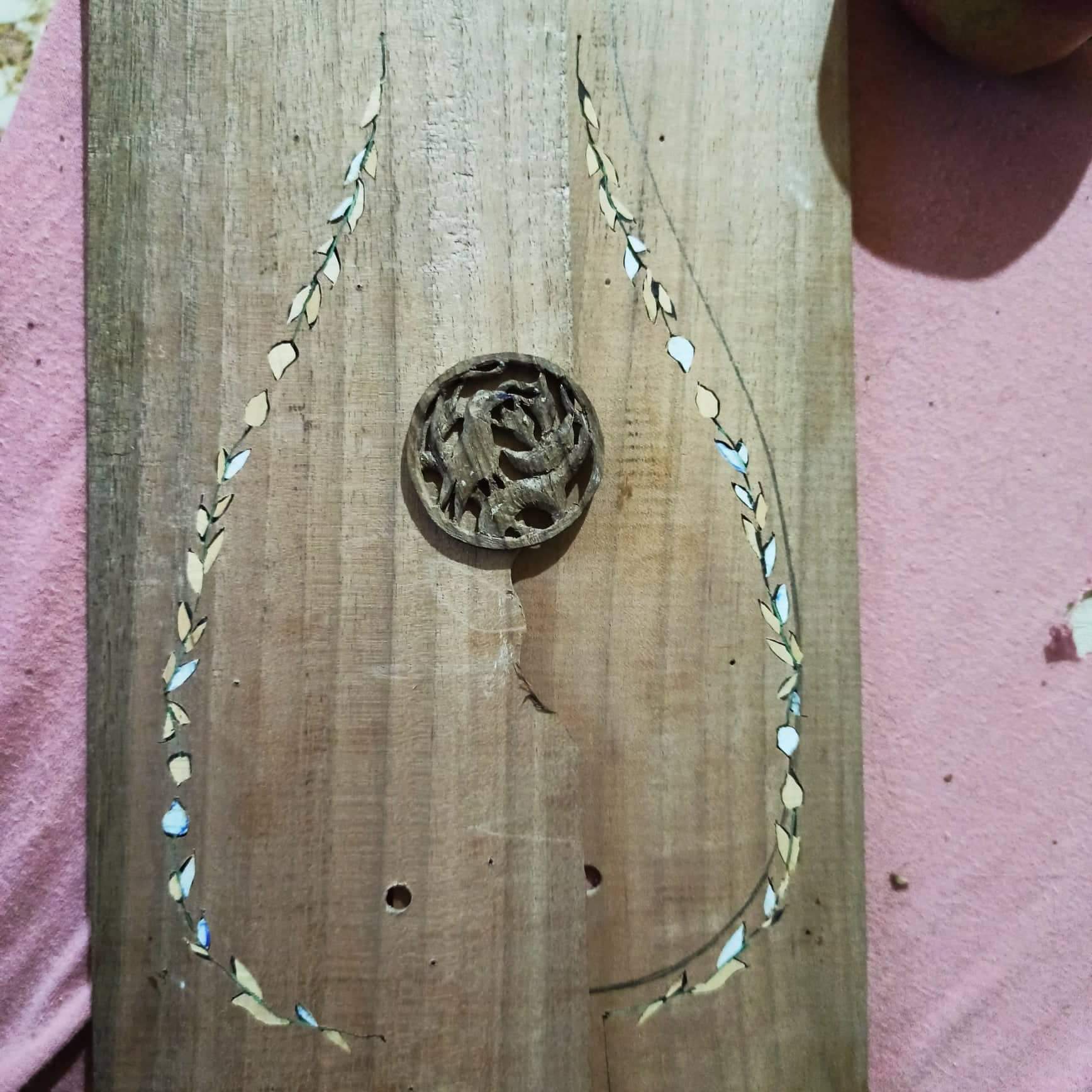

« Απάντηση #24 στις: Σεπτεμβρίου 22, 2022, 03:14:53 μμ »

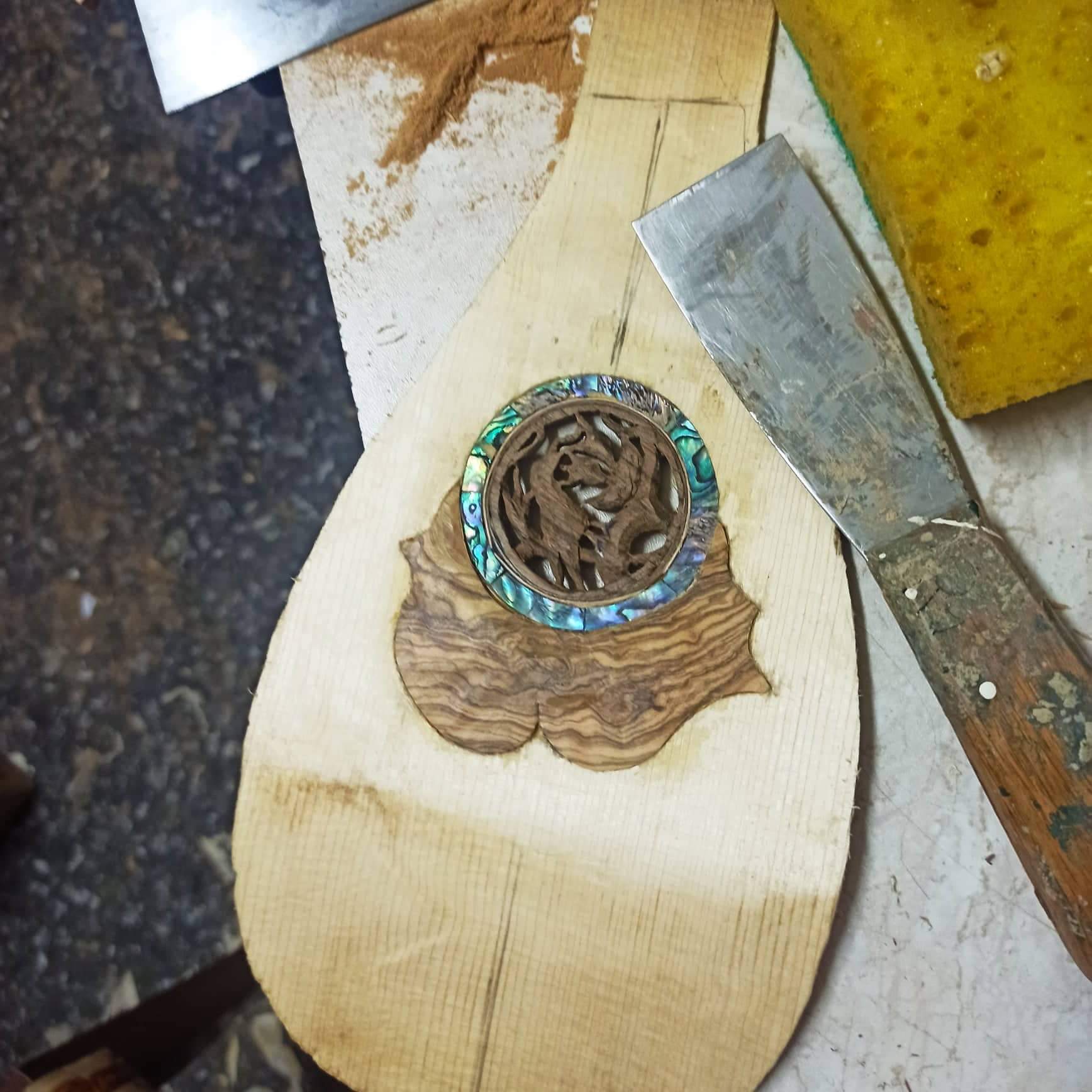

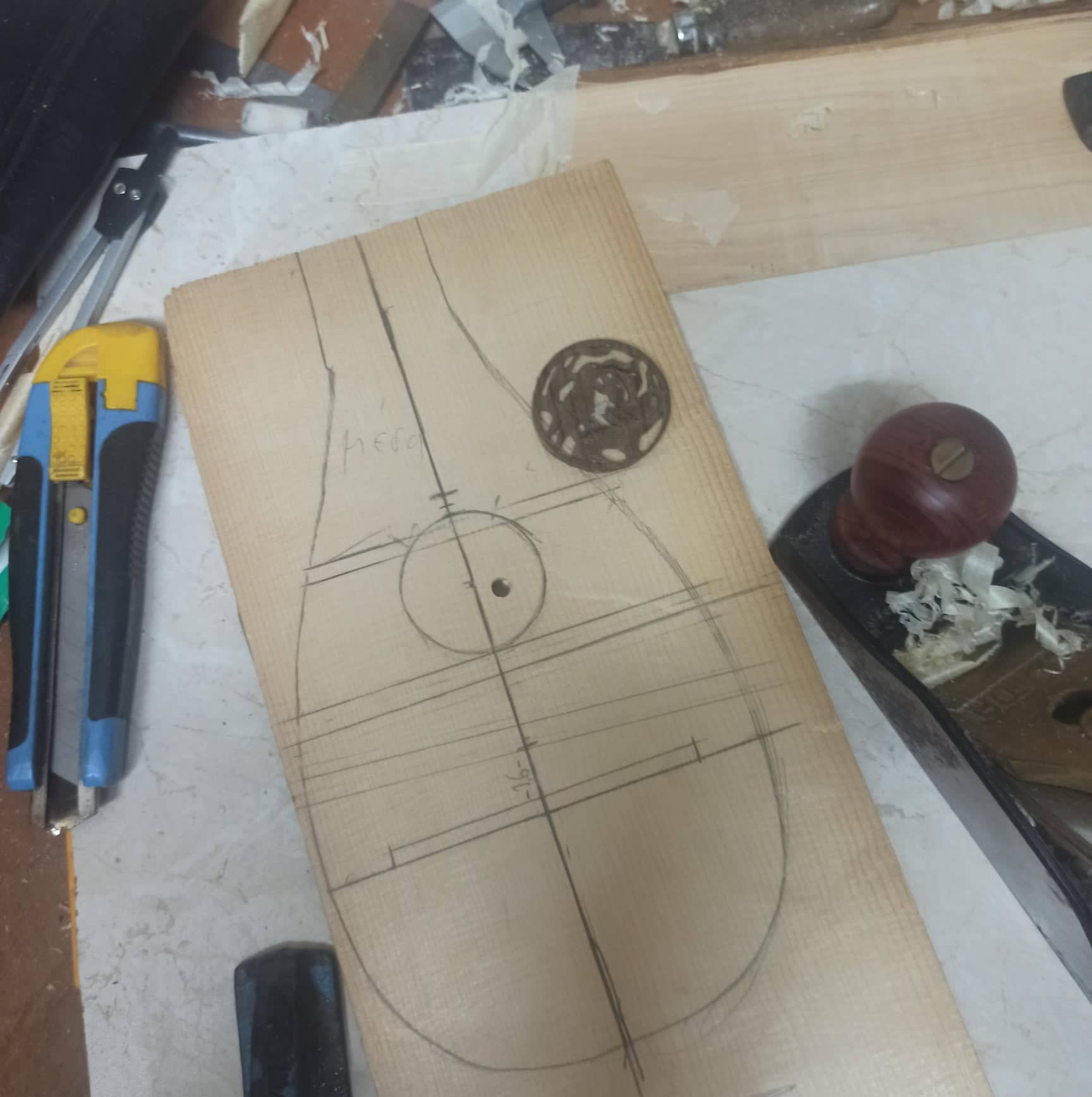

Σιριτια καπακιου, καρυδια, κυπαρίσσι 2 χιλιοστά, και καπλαμας βαμμένος.
  • Μηνύματα: 2.861
« Απάντηση #25 στις: Σεπτεμβρίου 22, 2022, 03:40:25 μμ »
Τι ομορφιές είναι αυτές ρε Νικόλα; Χαλάλι η αναμονή κι η καθυστέρηση.

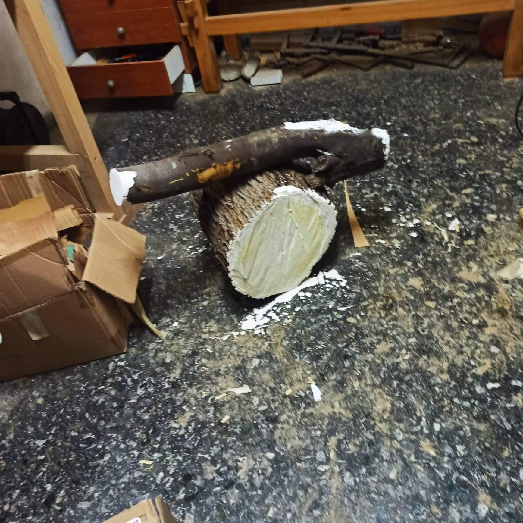

Βρήκαμε και ένα κομμάτι σαπιομουρια, και ένα ξινό, βάλαμε και πεναρια από ξυλο ελιά ρίζα σε σχέδιο <<κώλος>>.αυτα τα ολίγα προχωραμε.
