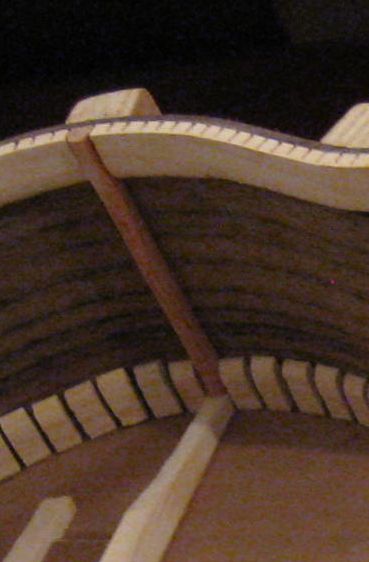

Κάνει μια ενδιαφέρουσα παρομοίωση δομικού χαρακτήρα .
Θεωρεί ότι όλο το ηχείο είναι ένας χτισμένος χώρος , όπου το κάθε τμήμα του αναλαμβάνει έναν πολύ συγκεκριμένο “οικοδομικό” ρόλο . Το καπάκι είναι η “οροφή” , που υποστηρίζεται από τα εγκάρσια καμάρια , τα “δοκάρια” , που κι αυτά με τη σειρά τους στηρίζονται στις ενισχύσεις των πλαϊνών , τις “κολώνες” .  “ Τοίχους” , “δάπεδο” και “θεμέλια” , εύκολα τα μαντεύουμε .
Με αρχιτεκτονική επιμέλεια φτιάχνει ένα μικρό “κιονόκρανο” για να συνδέσει την “κολώνα” με το “δοκάρι”.
Από το 9 : 21 μέχρι το 13 : 50
Μετράει πάνω και κάτω για να γνωρίζει σε πόσο μήκος χρειάζεται για να κόψει το κολωνάκι . Ετοιμάζει και τα κατάλληλα μικρά ξύλινα βοηθήματα για να πιέσει με το σφιγκτήρα να κολλήσουν στα πλαϊνά τοιχώματα αυτά τα κολωνάκια . Φροντίζει ιδιαίτερα για την καλή εφαρμογή / πίεση εκεί στη μέση που είναι πιο κλειστή η καμπύλη.
Από το 14 :00 ως το 16 :53
Στο προηγούμενο βήμα όταν κόλλαγε τα peones , φρόντιζε να μοιράζει τις μεταξύ τους αποστάσεις , έτσι ώστε η γραμμή που είχε σημειώσει στο πλαϊνό για τη θέση της ενίσχυσης , να αντιστοιχεί στη μέση του πλάτους του peon από κάτω .
Κολλάει το πρώτο κιονόκρανο και το κολωνάκι , εκεί στη μέση , με τα κατάλληλα βοηθήματα , μέσα κι έξω .
Από το 17 : 10 ως το τέλος
Ετοιμάζεται για το επόμενο κολωνάκι . Εδώ , σε αυτή τη θέση δεν έχει καμάρι το καπάκι , οπότε δε χρειάζεται να φτιάξει και κιονόκρανο . Κόβει λίγο με το σκαρπελάκι από πάνω το peon για να πατήσει καλά το κολωνάκι . Κολλάει όπως πριν κι έτσι σιγά σιγά ολοκληρώνει κι αυτή την εργασία .

μπραβο ιωσηφ πολυ ωραια η παρουσιαση κ η δουλεια που κανεις
τωρα για αυτο το βημα:
λεω γω τωρα.... αφου δεν εχει κολλησει τα κερφινγκ στη πλατη, γιατι δε βαζει τα στηριγματα να ακουμπουν στη πλατη; (δηλ να τα κανει λιιιιγο μεγαλυτερα απ το υψος των πλαϊνων, το οποιο θα το φαει μετα και να τρεξει το κερφινγκ αναμεσα). ετσι θα εχουν καλυτερη στηριξη τα δοκαρια, μιας κ δεν θα πατανε στο δεκατο του χιλιοστου πανω στα κερφινγκ (πανω δηλαδη στο σοβατεπι στα πλακακια) αλλα θα παταει ολη η επιφανεια τους πανω στη πλατη (δηλ κατω στο πατωμα). ετσι τα εκανα κ εγω παλια (δηλ αναμεσα στα κερφινγκ), αλλα αλλιως ειναι καλυτερα (οπως ειδα στη πραξη). το ειχα παρατηρησει σε κιθαρα σπουδαιου κατασκευαστη, οπου το ειχαμε κουβεντιασει-αναλυσει. με επεισε, πως να του φερω αντιρρηση αλλωστε!
Απ: Jose Maria Gil Chueca οργανοποιός !
« Απάντηση #127 στις: Νοεμβρίου 13, 2021, 08:30:15 πμ »
Στέλιο σ ευχαριστώ πολύ !
ΑΝ κατάλαβα αυτό που ρωτάς , νομίζω ότι ένα στιγμιότυπο από
επόμενο βήμα , το 71 , ίσως μπορεί να απαντήσει . Οπως έφτιαξε
κι έβαλε κιονόκρανο επάνω στη στέψη , αντίστοιχα φτιάχνει και
βάζει κάτω ένα "πέδιλο" στα θεμέλια .
Καλημέρα , με υγεία σε όλους !
« Απάντηση #128 στις: Νοεμβρίου 13, 2021, 08:44:03 πμ »
ευχαριστω ιωσηφ, καταλαβα...
προφανως εχει βαλει αντιστοιχα τα καμαρια της πλατης, να "πεσουν" πανω σ αυτα του καπακιου για να δεσουν τα στηριγματα

Πριν τη κόλληση . Ετοιμα και τοποθετημένα στις θέσεις τους και τα τρία καμάρια .
Ενας ακόμη έλεγχος όλων των επαφών με τον οδηγό της κατά μήκος καμπύλης . Ολα εντάξει !
Τα κόλλησε .  Σχολιάζει με αρχιτεκτονικούς όρους την υποδομή που έφτιαξε για να καταφέρει αυτόν το “ θόλο ” !
