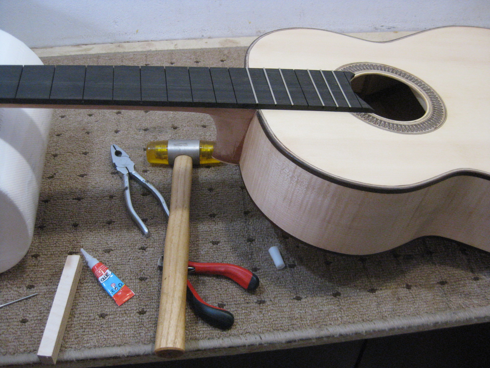

« Απάντηση #4 στις: Αυγούστου 07, 2021, 06:59:39 μμ »

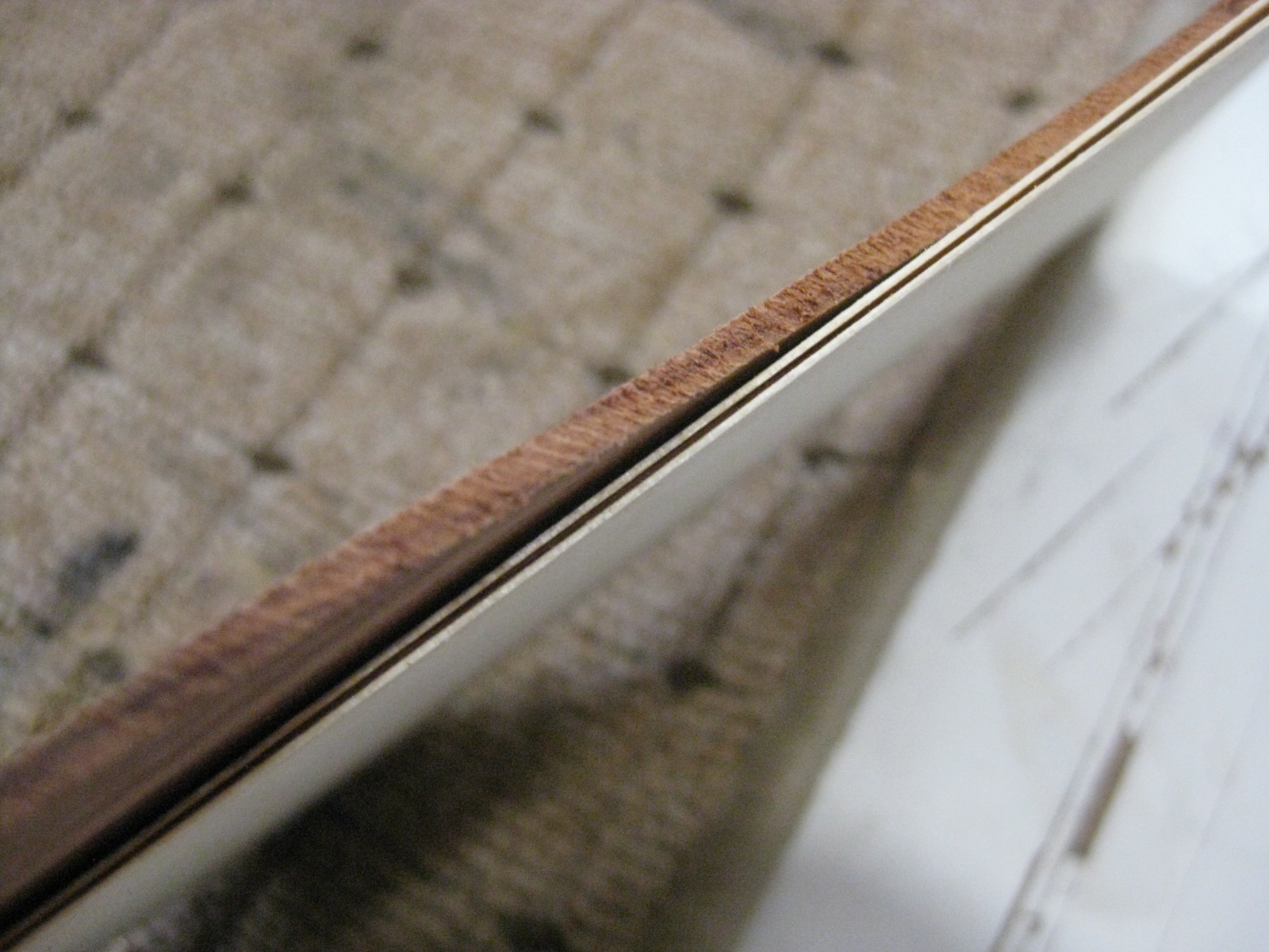

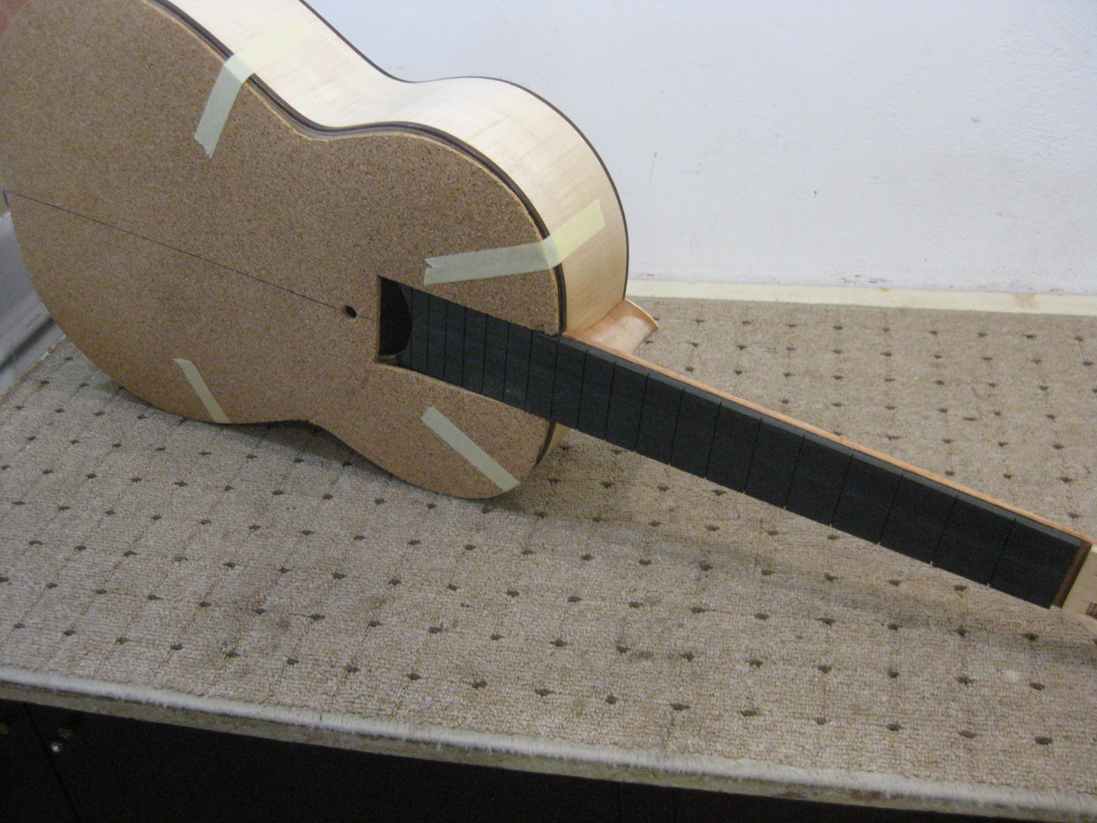

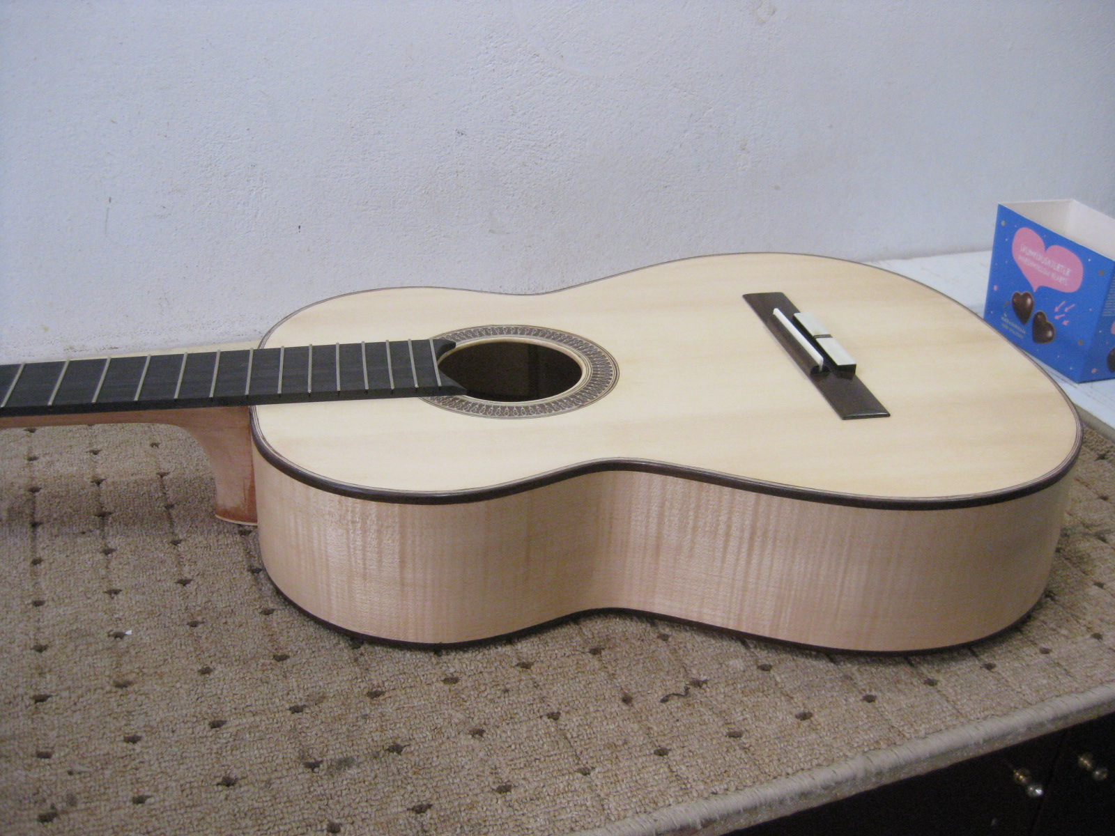

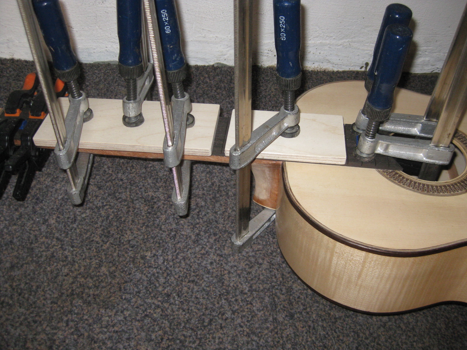

και παμε γερα, η μπερναμπισια:
(ταστιερα κοψιμο-χαρα(γ)μα-κολλημα)

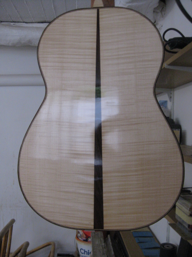

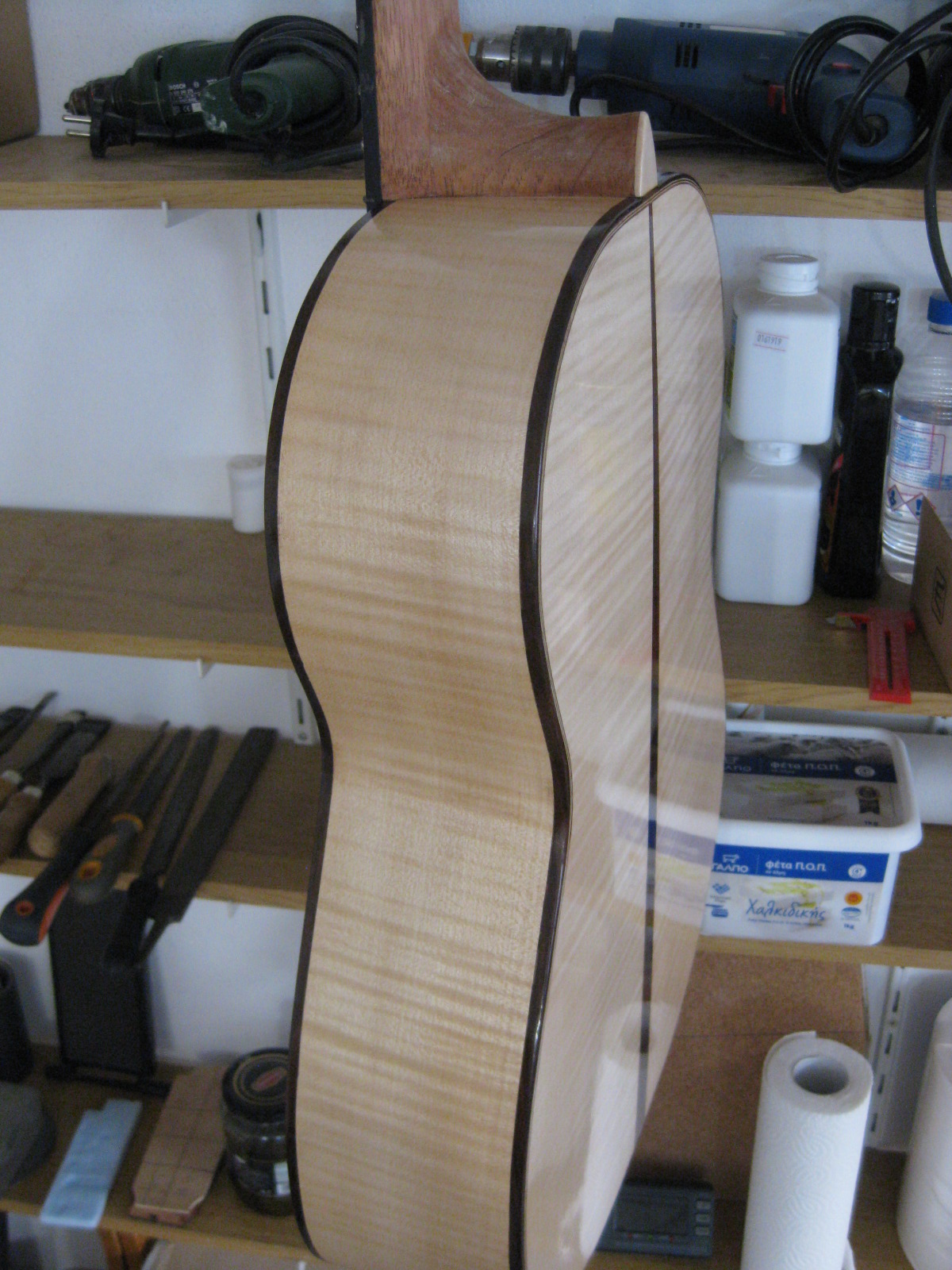

Απ: Φωτογραφίες και Βίντεο από Εργαστήρια : Αύγουστος 2021
« Απάντηση #5 στις: Αυγούστου 07, 2021, 07:05:00 μμ »

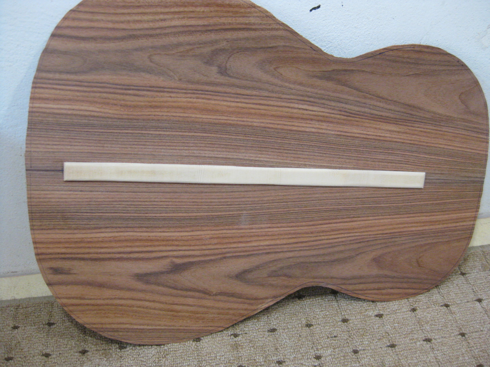

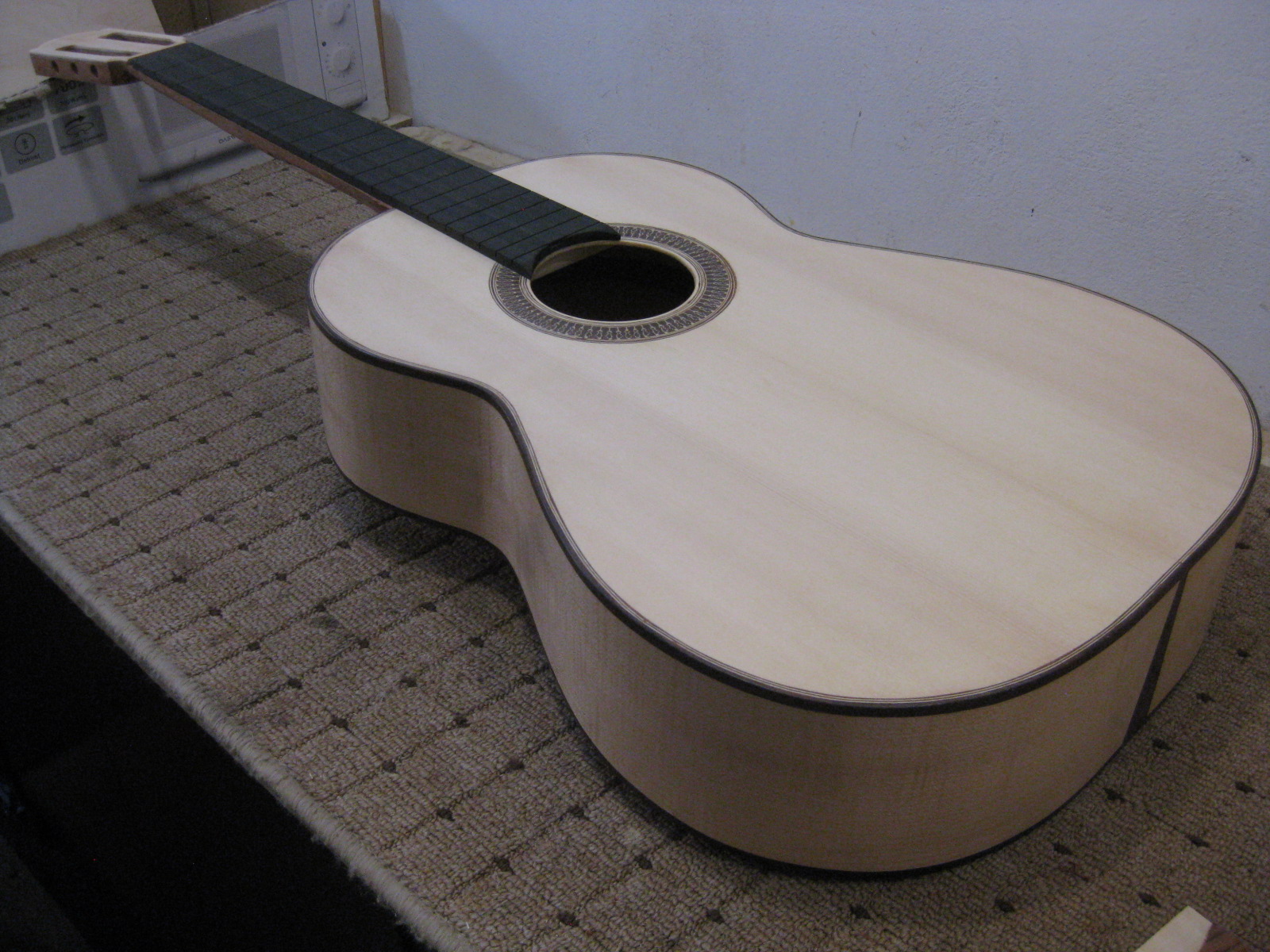

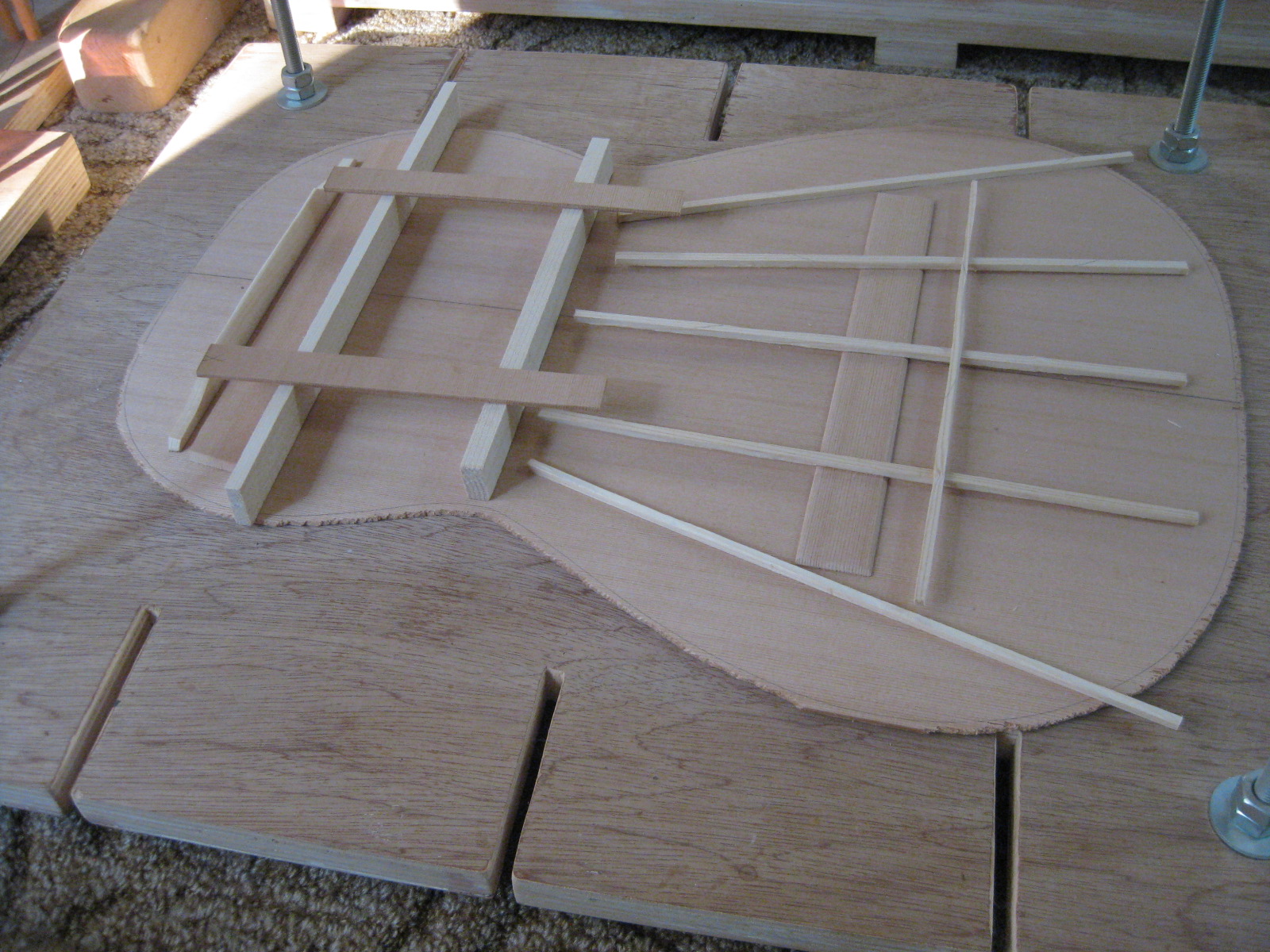

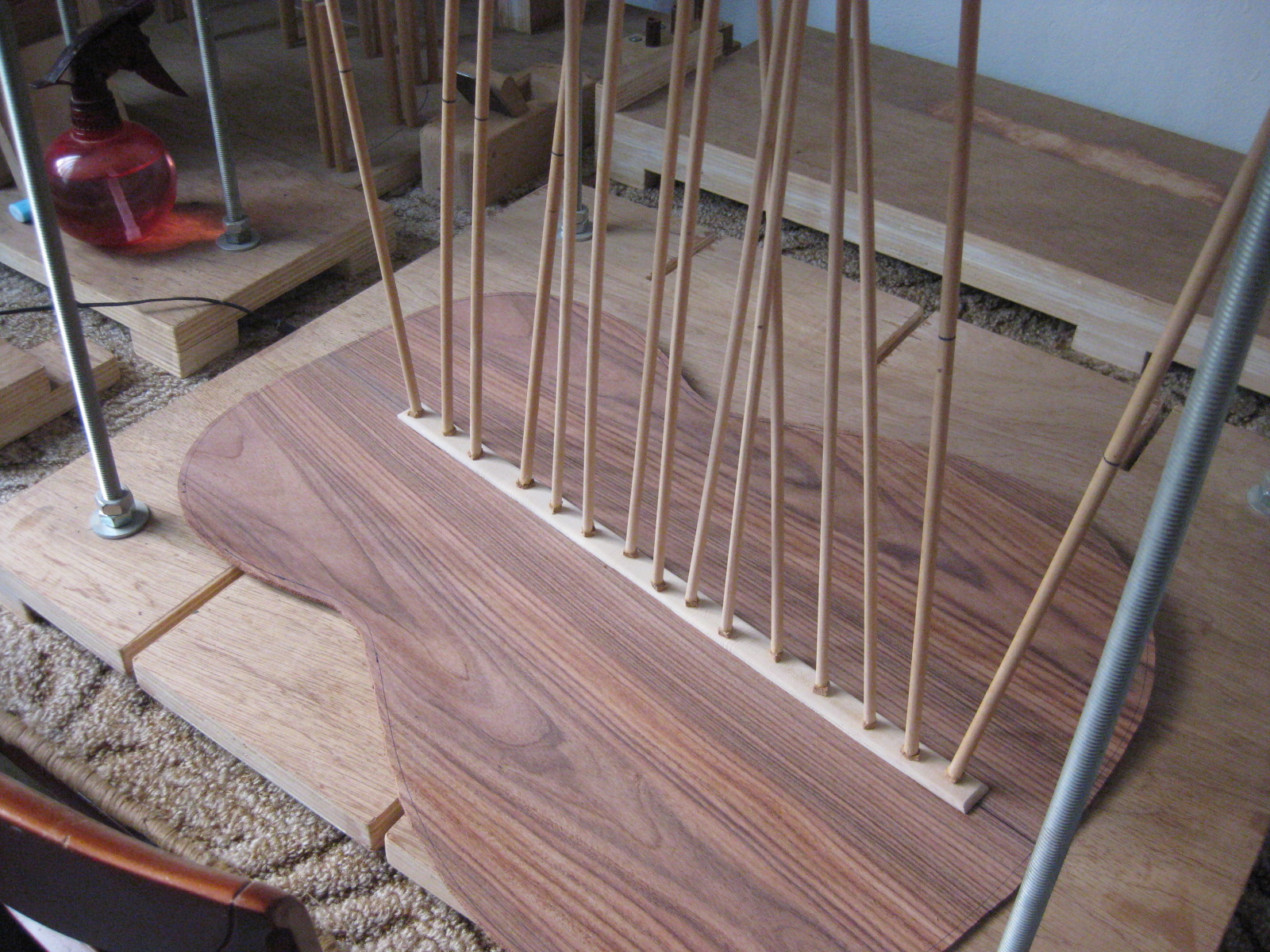

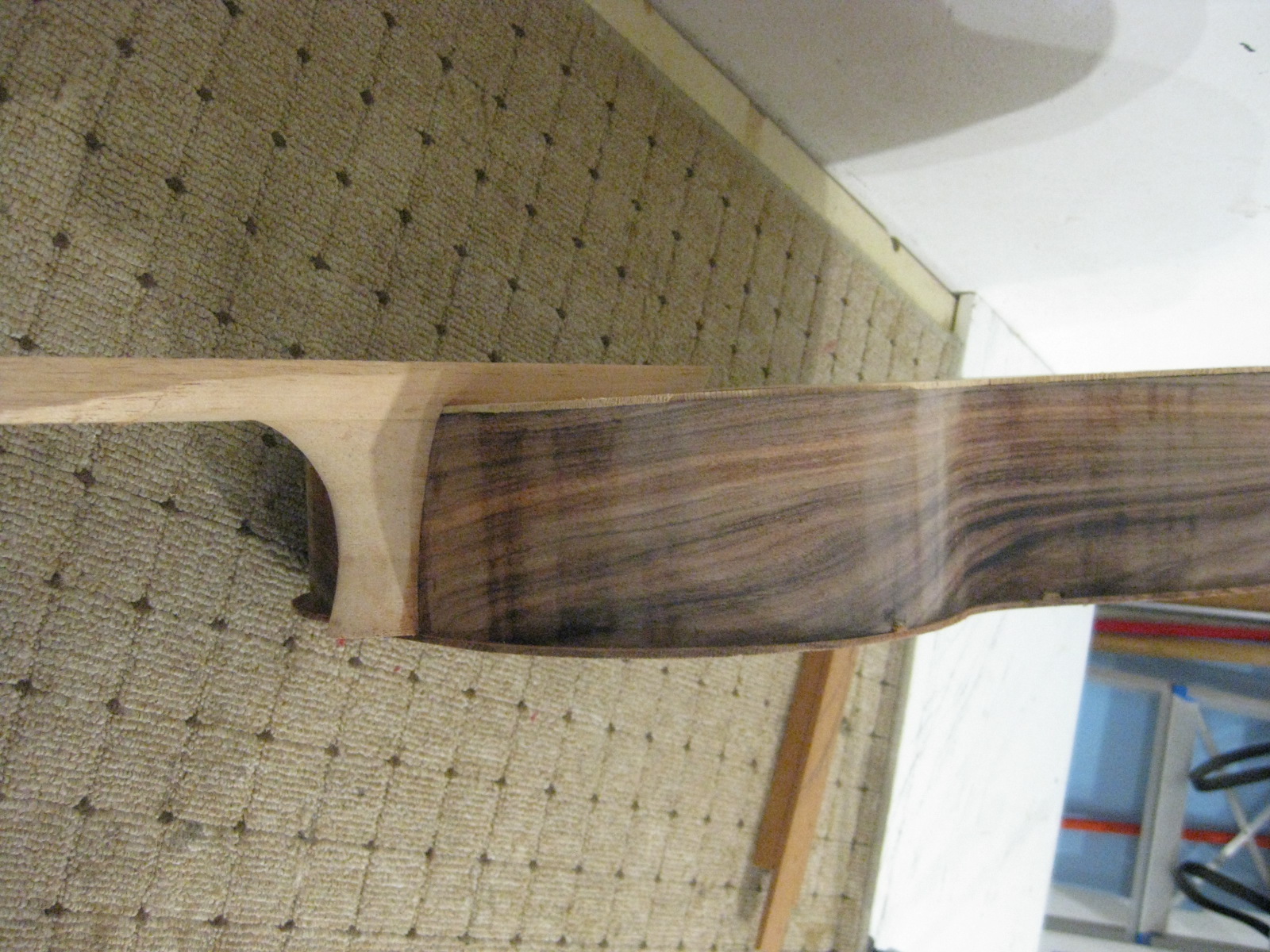

και ξαναμαναπαμε γερα, η γρηγορισια:
(πλατη κολλημα & μπακστριπ, μαζεμα καμαρωμα καπακιου, χεντπλειτ απο περισσεμα πλατης δεξια-αριστερα μπουκματσετ, και κολλημα ασπρο-καφε-ασπρο καπλαμαδακι απο κατω)
« Απάντηση #6 στις: Αυγούστου 07, 2021, 07:56:28 μμ »
Ωωωω.......!!!!!!!αυτή θα ήθελα να την ακούσω!!Μια απορία...θα βάλεις και patch κάτω από την γεφυρα και καμάρι τύπου bouchet??

« Απάντηση #7 στις: Αυγούστου 08, 2021, 02:09:10 μμ »

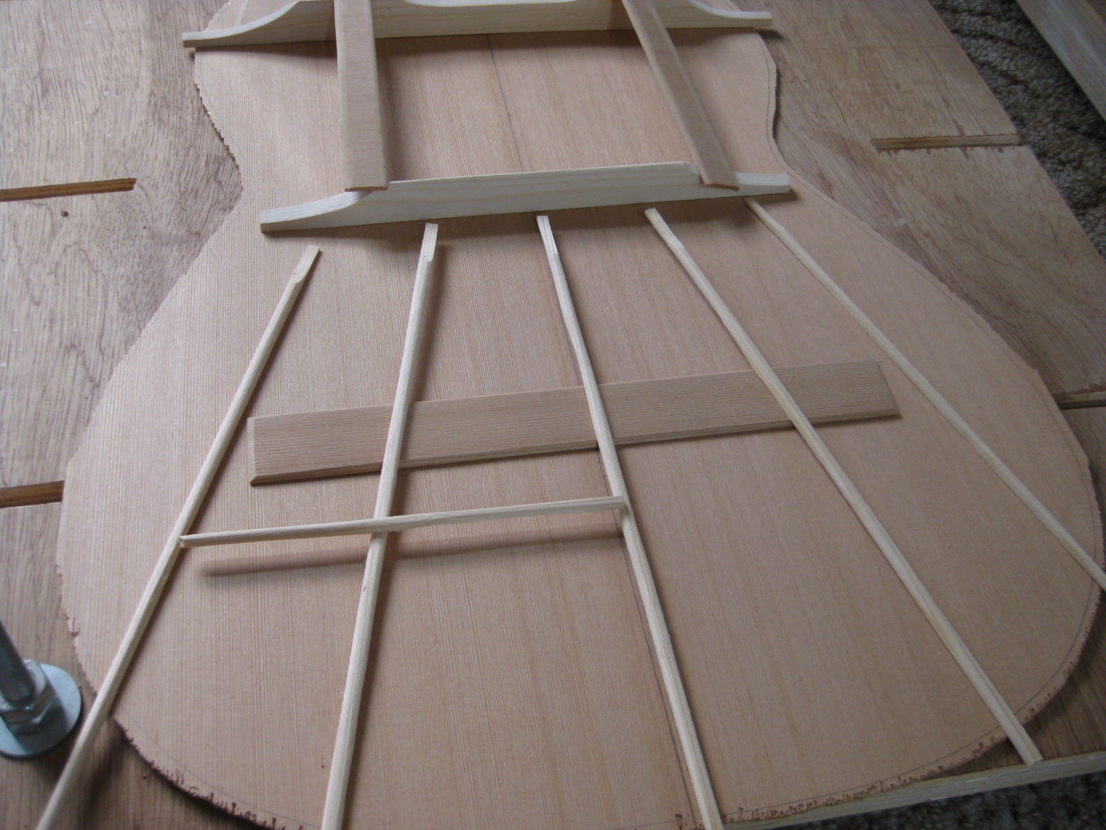

που να σου' να προχθες σπιτι γρηγορη, εγινε κρας τεστ 4 κιθαρες με μιχαλη αρχηγοπουλο* μας φυγαν τα σαγονια...
οσο για αυτο που λες σε μπερδεψα με τη φωτο, σημερα διαμορφωσα ολα τα καμαρια, τη ξαναβαζω να καταλαβεις.
δεν ειναι καμαρι στυλ μπουσε, ειναι μια μικρη ακτινα κατω απο τη μπριτζπλεϊτ να κοψω ετσι τον 2ο τροπο δονησης (...ή 3ο κατα πολλους-εξαρταται αν βαζεις τον 1ο στο παιχνιδι του τσαλντι η οχι) με τα στασιμα κυμματα που εχει στη θεμελιο, και τις βυθισεις περιξ αυτης, στην κρισιμη (συχνοτικα) περιοχη της κιθαρας, χωρις ομως να βαλω λοξα το 2ο καμαρι (οπως συνηθιζα), για να μην μικρυνω την ωφελιμη (κατα ~2cm²...) περιοχη ακουστοτητας του καπακιου.
επισης χαραξα για ροζετουλα...
* http://www.mkontaxakis.com/

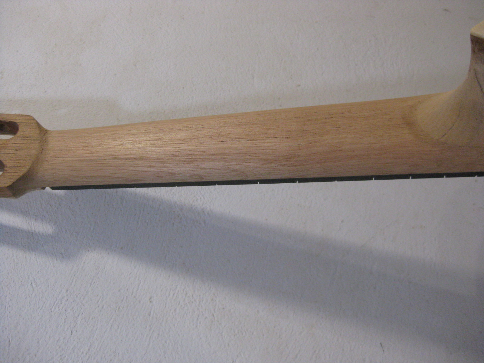

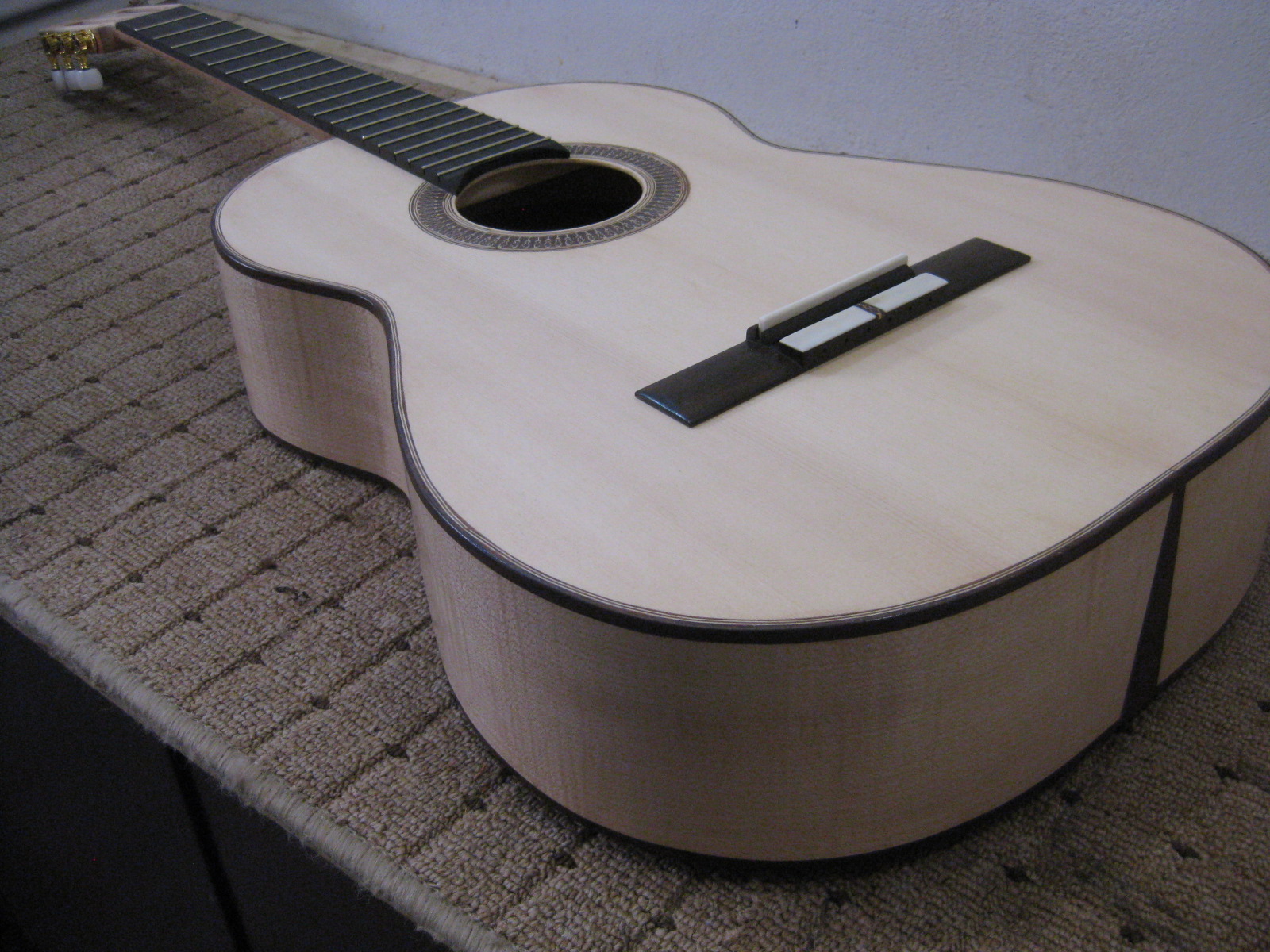

« Απάντηση #9 στις: Αυγούστου 08, 2021, 02:28:09 μμ »

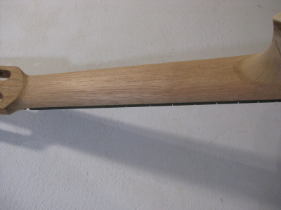

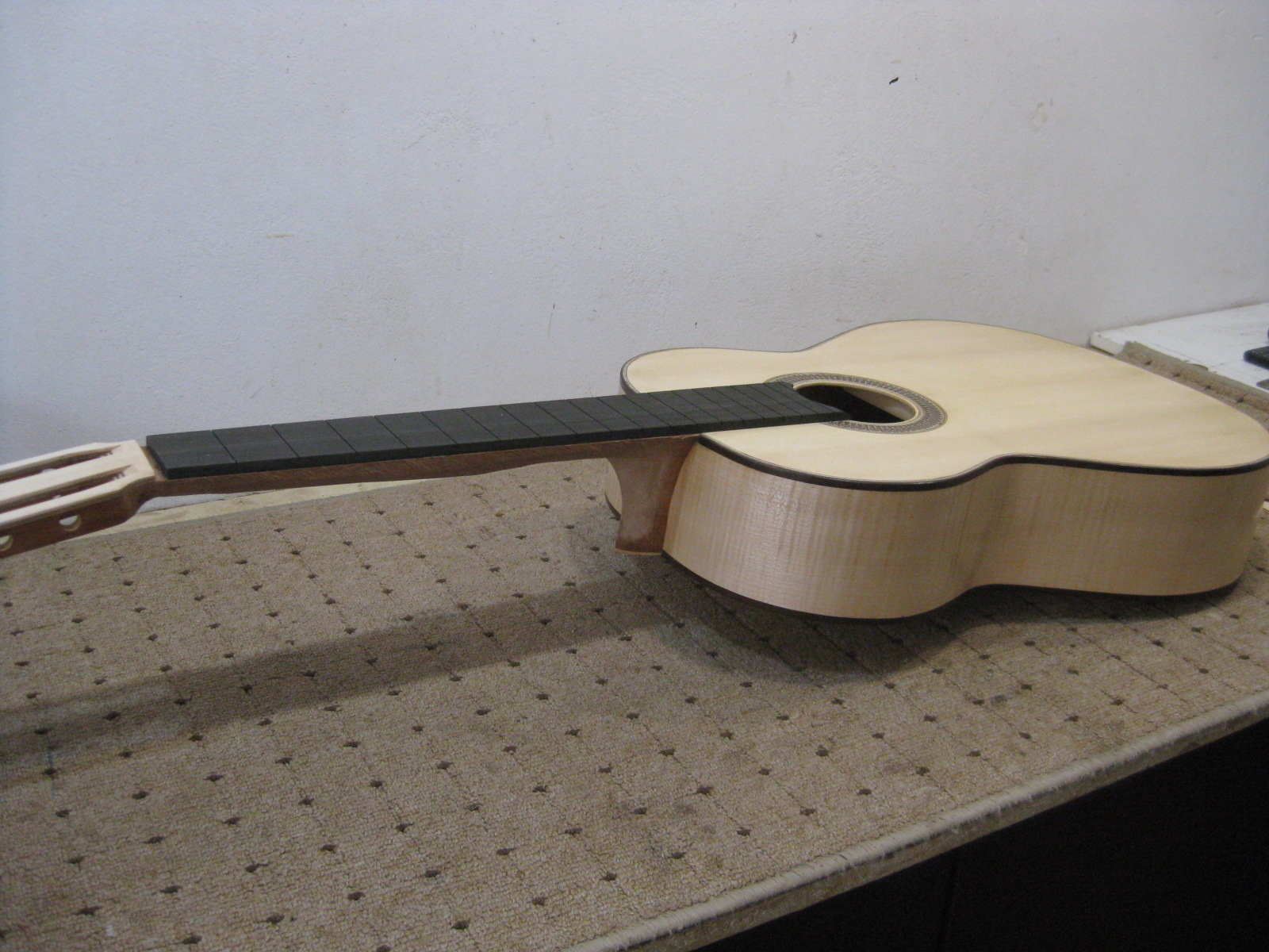

και συνεχεια μπερναμπε:
καθαρισμα μπρατσου κ διαμορφωση αυτου, ταστα.
και μια προβα πως θα φαινονται

« Απάντηση #10 στις: Αυγούστου 08, 2021, 05:17:51 μμ »
Να και κάτι που δεν το είχα ξαναδεί!μιλώ για την ακτινα.. όσους έχω δει να την χρησιμοποιούν την βάζουν λοξά..Όσο αφορά τον Μιχάλη θα χαιρόμουν πολύ να τον γνώριζα.. Αν κρίνω από τις φωτο στο φεις, η ροζετα στην κιθάρα του με κάνει να πιστεύω ότι η κιθάρα του είναι ελληνική!Την κιθάρα μπερναμπε ελπίζω να την κάνεις λίγο αεκτζιδικη!Όχι σκέτο shellac!!

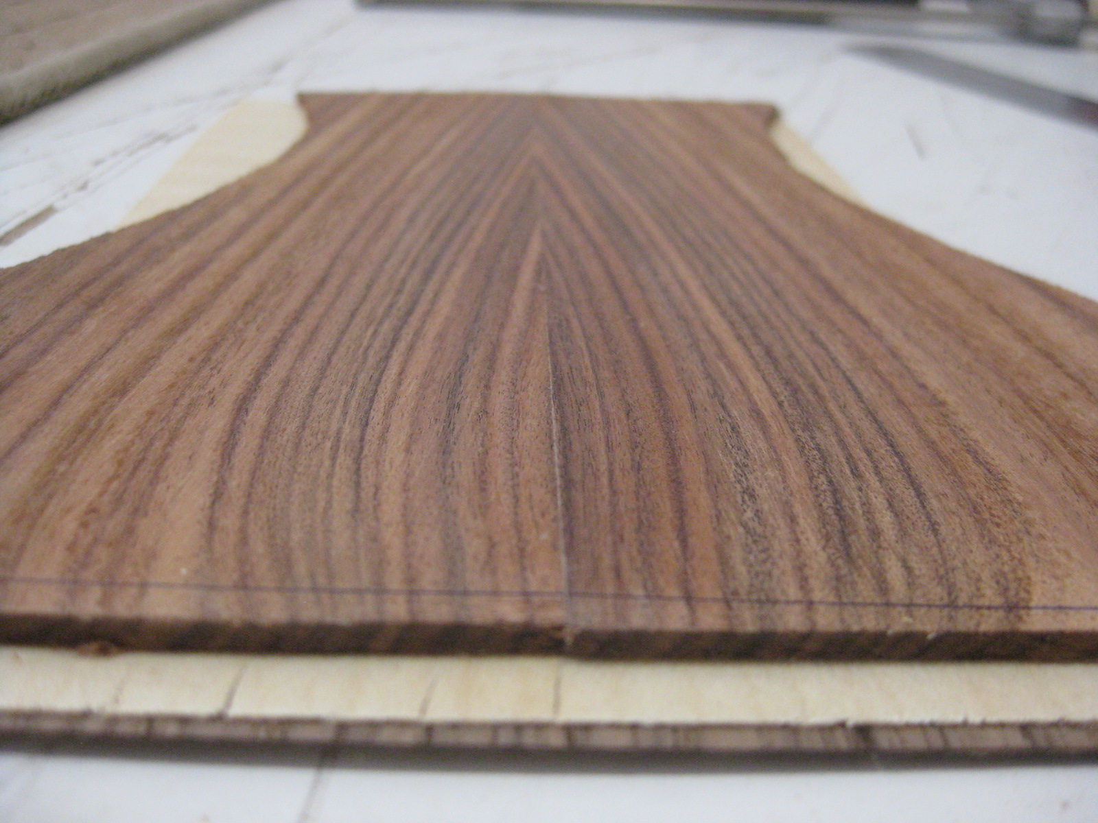

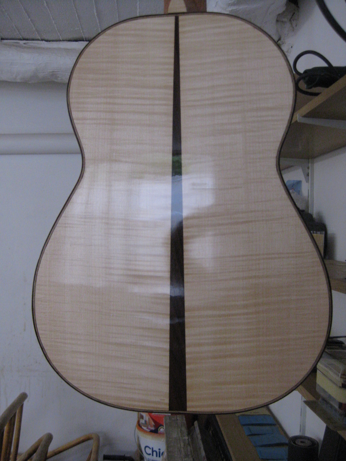

ξεκινησανε τα φτιασιδοματα:
γρηγορη μ εφαγες ρε μπαγασα... ειπαμε θα βαλουμε και λιγο καναρινι, για να κελαιδησει μετα το εργαλειο ;D
