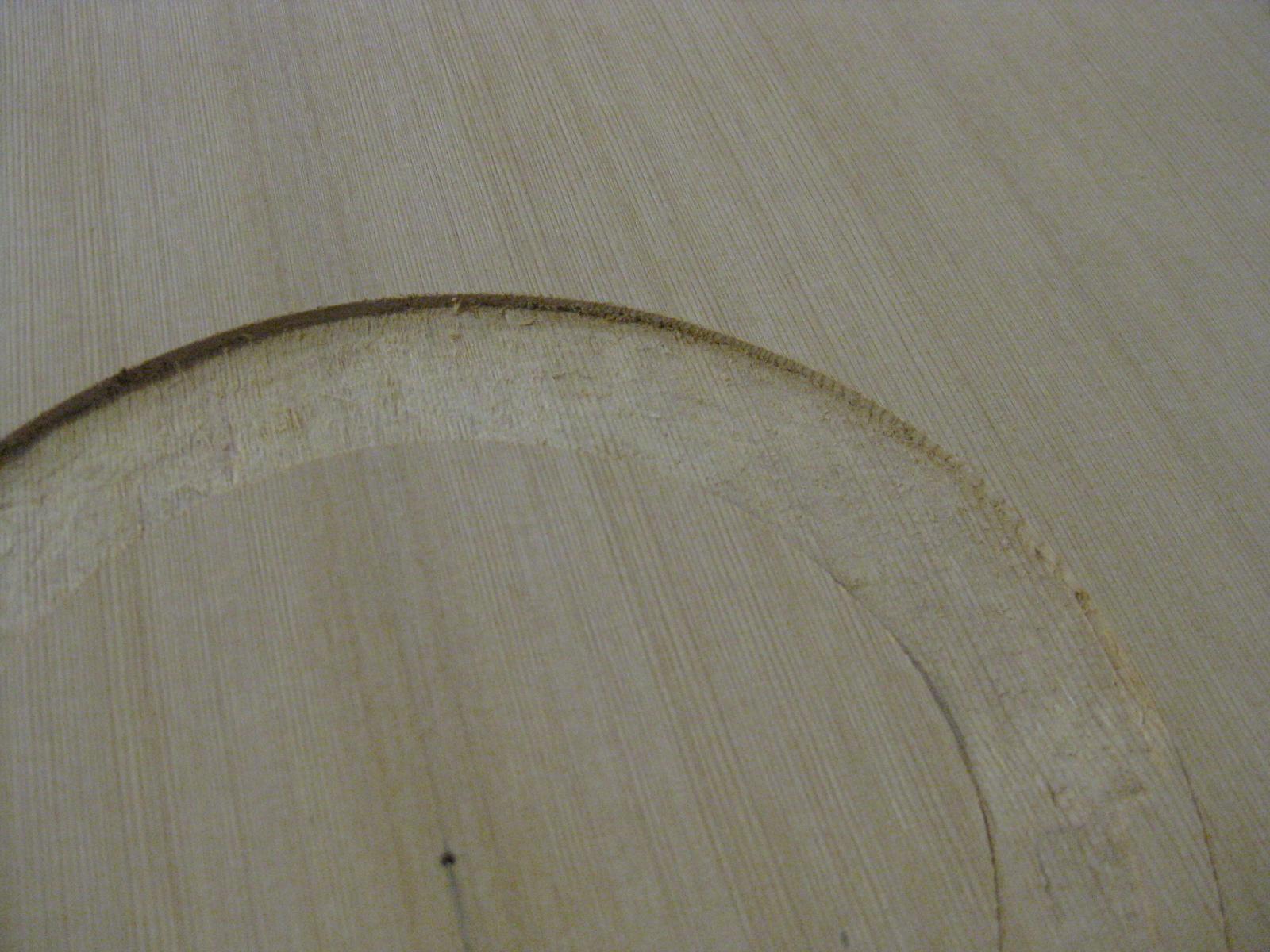

οριστε τα ακονισα κ εκανα σκαψιμο ροζετας...

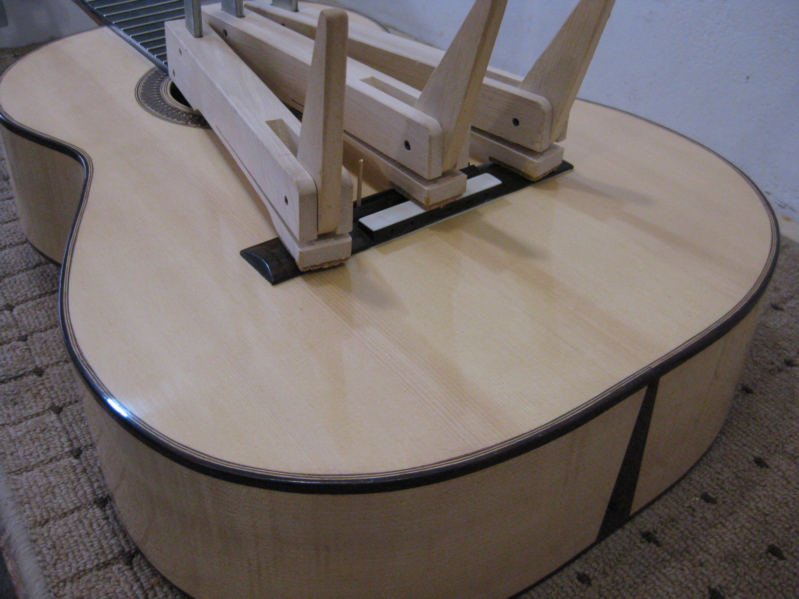

συνεχεια γυαλισμα, καβαλαρης,
αυριο μαλλον χορδες (να δω το κελαρι, αλλιως παω να τσουρνεψω κανα σετ απο το γιο η τη κορη...)  {celebrate015}

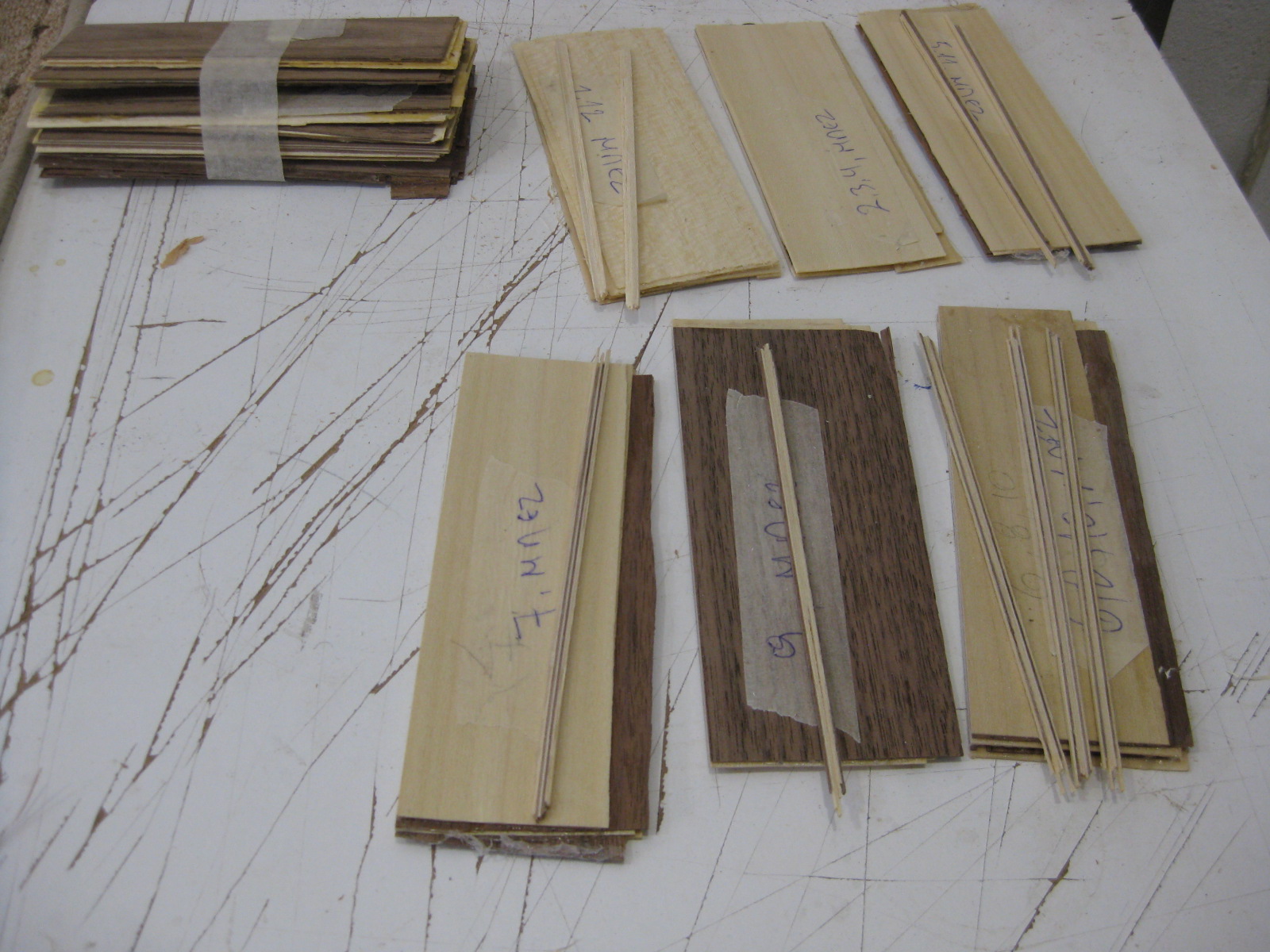

...συνεχεια ροζετομπαστουνιων για την επομενη κιθαρα

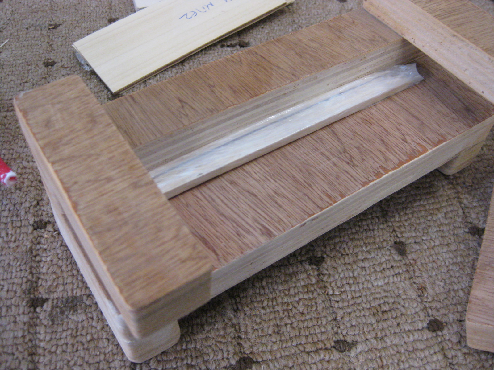

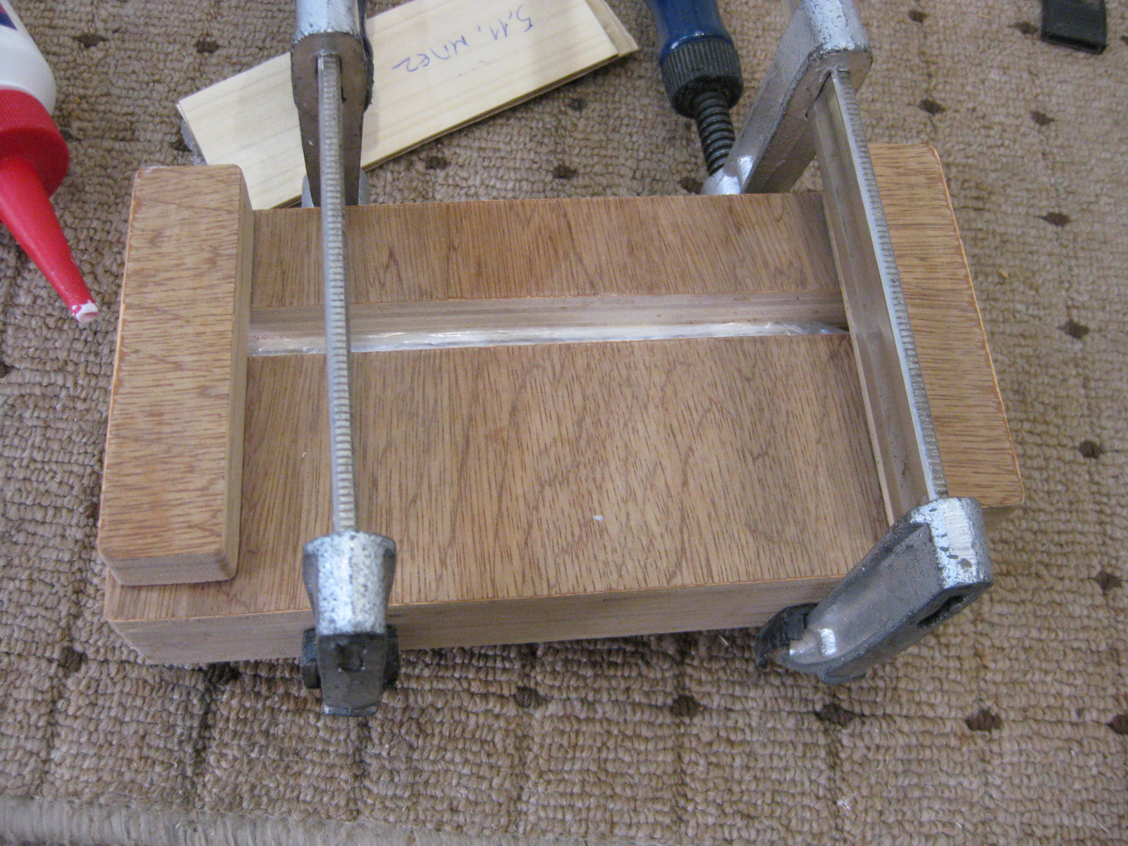

Ροζετομπαστούνια υποθέτω ότι εννοείς τα υλικά της ροζέτας για την επόμενη - με το καλό - κιθάρα σου.
Αυτό το βοήθημα , το τζιγκάκι  , αφορά στην κατασκευή ροζέτας  ;  πώς θα δουλεύει ;

« Απάντηση #43 στις: Αυγούστου 21, 2021, 06:58:43 μμ »
Πανέμορφη κιθάρα μπράβο Στέλιο!Μεγάλη χαρά όταν φτάνεις στο επιθυμητό αποτέλεσμα!

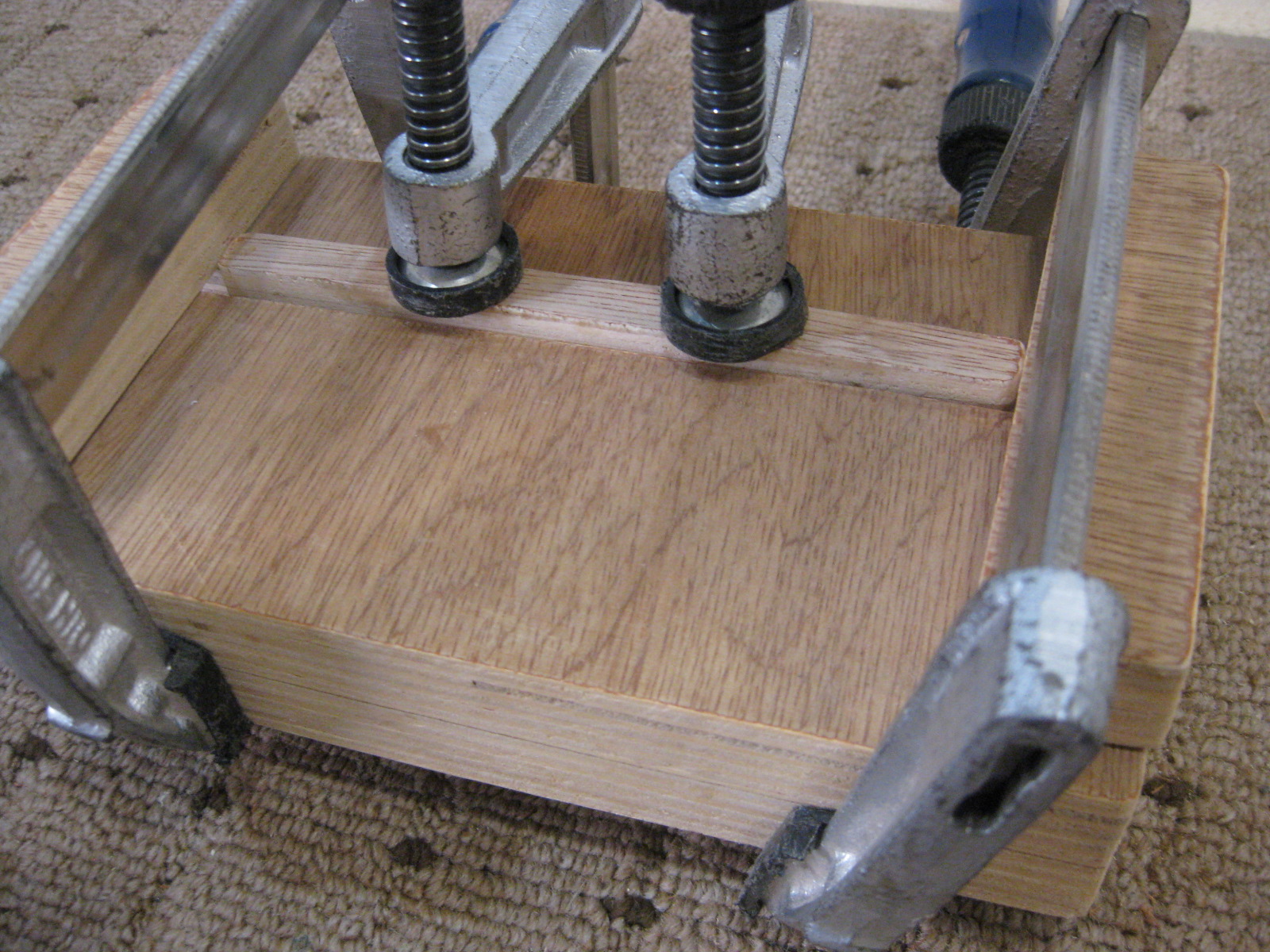

« Απάντηση #44 στις: Αυγούστου 22, 2021, 09:27:45 πμ »
σπυρο ευχαριστω! αντε με το καλο μα δουμε κ τη δικια σου!
ιωσηφ ειναι ενα ζιγκακι, για να κολαω τα μπαστουνακια και να ειναι οι λωριδιτσες οι μικρουλες στη θεση τους σε συγκεκριμενα χιλιοστα (12 η 13 αναλογα το ξυλαρακι αναμεσα για σφιξιμο που θα βαλω).
το ειχα σχεδιασει εγω, ωστε να μπαινουν 2 σφικτηρακια για το μηκος και αλλα 2 για το φαρδος
αφου φτιαξω με τη σειρα τις λωριδες, βαζω κολλα, τυλιγω το μπαστουνακι με ναυλον (οχι το λεπτο, το παχυ θελει) το βαζω μεσα, κουμπωνει απο πισω η "πρεσα" και βαζω τα πρωτα 2 σφικτηρακια στη πρεσα για το μηκος, βαζω το αλλο ξυλακι απο πανω (οπως ειπα το Νο.12 η το 13) και τα αλλα 2 σφικτηρακια απο πανω, και μετα 1 ωριτσα τα ξεκουμπωνω, βγαζω ναϋλον, και μετα αλλη μια-δυο ωρες εξω μονο του (γιατι δεν στεγνωνει καλα η κολλα μεσα στο τυλιγμα του ναϋλον) και ειναι κομπλενταν, ετοιμο για κοψιμο με λεπτο πριονακι.
  ειναι απο τα πρωτα που εφτιαξα, και με εχει βολεψει , άλλα εχω πεταξει άλλα εχω βαλει τζακιφουοκο κατι καλουπια και κατι τετοια, εχω κρατησει αυτα που με βολεψανε (τα χεις δει κι ολας, αυτα που χω πανω στο τραπεζι) και πανε με κλειστα τα ματια , χωρις προβληματα, ξεκουραστα, με αντοχη στο χρονο.
αν υπαρχει ενδιαφερον η ειναι δυσκολονοητα, να βγαλω καμια φωτο γιατι 2 φωτο=2000 λεξεις,  ;D καμια διαστασουλα κλπ για παρουσιαση...

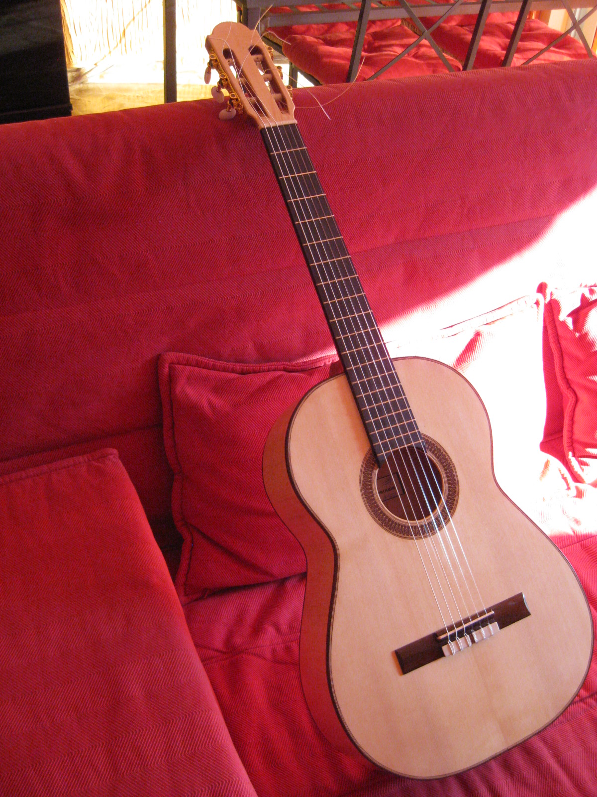

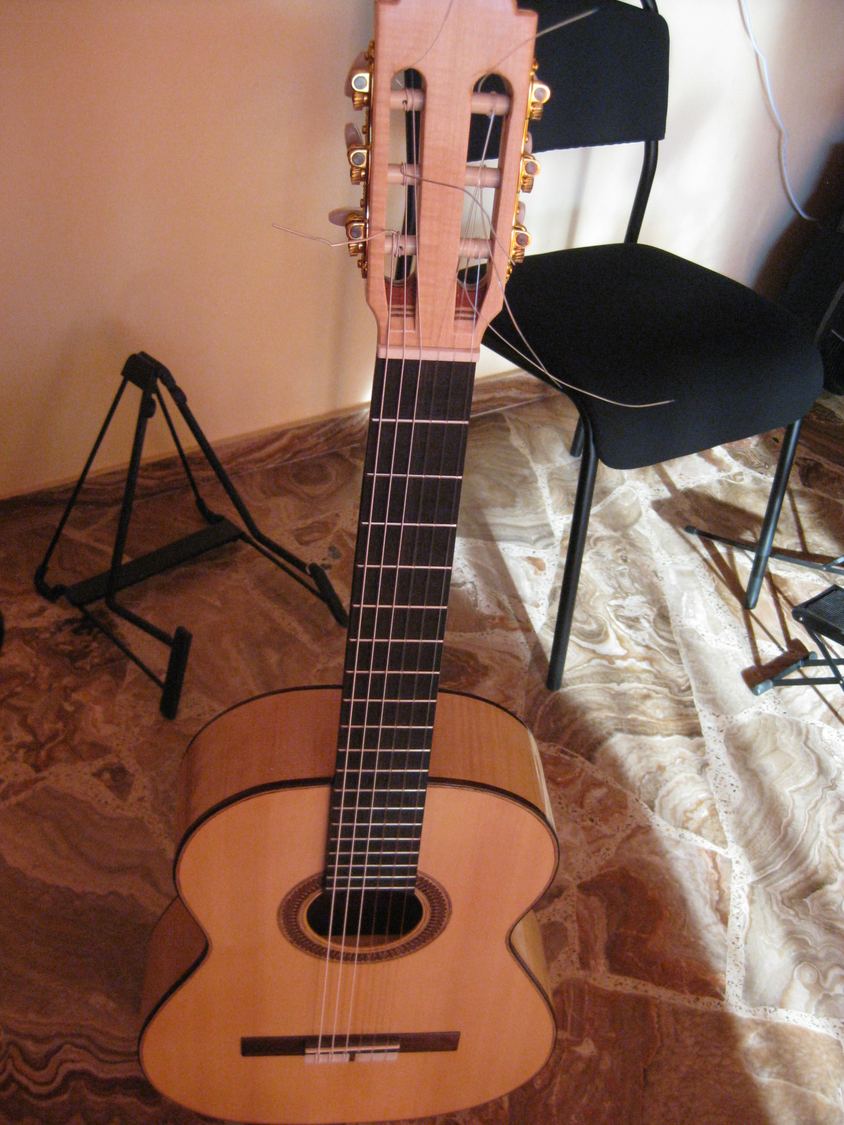

ετοιμη και η κιθαριτσα, μετα καμια ωρα εχω μελετη, μη ξυπνησω κ τη γειτονια, αν και λειπουν ολοι...  ;D
