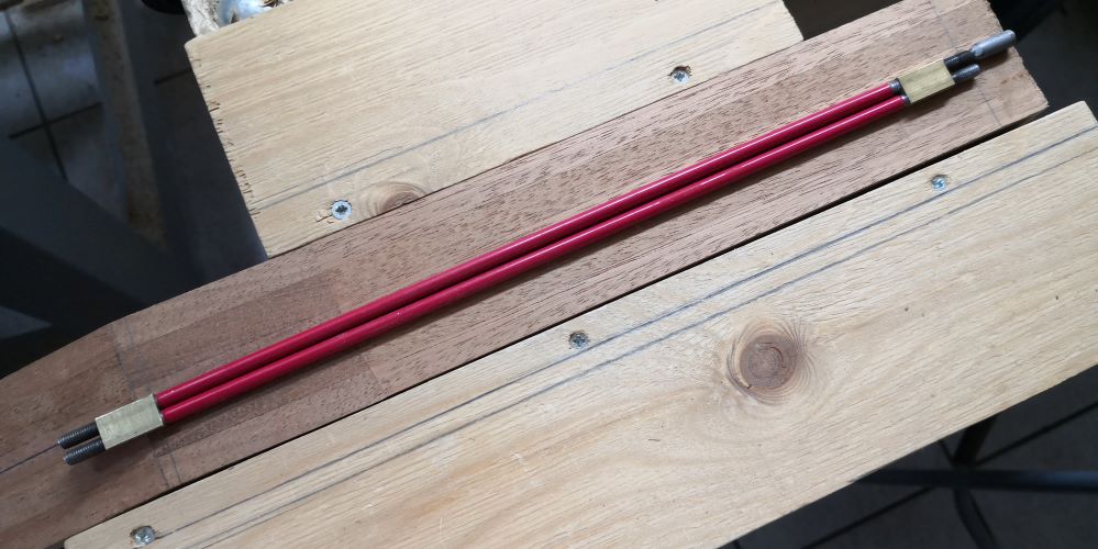

Ένα πρόβλημα με τις λαϊκές κιθάρες, αλλά και γενικότερα με τις ακουστικές κιθάρες με ένωση στο 12ο τάστο είναι να βρει κανείς βέργα με μικρό μήκος κατάλληλο για κλίμακες (μήκος ελεύθερης χορδής) που είναι μικρότερες (61-63 cm). Οι συνήθεις κλίμακες της ακουστικής κιθάρας είναι 64-65 cm με ένωση στο 14ο τάστο. Στην ελληνική αγορά μάλιστα οι βέργες που βρίσκουμε είναι πάνω από 42 cm, οι περισσότερες είναι κατάλληλες μόνο για ηλεκτρικές κιθάρες.
Στην κιθάρα που φτιάχνω τώρα, το μήκος ελεύθερης χορδής είναι 62,5 άρα χρειάζομαι μια βέργα με μήκος γύρω στα 32 cm (χωρίς τη βίδα της ρύθμισης). Δοκιμάζοντας σήμερα κάποιες βέργες της συλλογής μου, βρήκα δύο ίδιες με μήκος 34 cm που είχα αγοράσει παλαιότερα (Madinter ή Κίνα). Οι βέργες αυτές αποτελούνται από δύο παραλληλες ντίζες που καταλήγουν σε δύο μπρούτζινα στελέχη, μέσα στα οποία βιδώνουν. Η μία από αυτές καταλήγει στη βίδα που κάνει την ρύθμιση (ανάλογα τη φορά περιστροφής η βέργα γίνεται κυρτή ή κοίλη, δίνοντας έτσι το αντίστοιχο σχήμα στο μπράτσο).

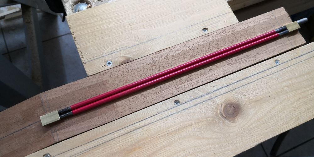

Παίζοντας και δοκιμάζοντας ανακάλυψα ότι αυτού του είδους οι βέργες μπορούν να αλλάξουν το μήκος τους (γύρω στα 2 cm) χωρίς δραστική επέμβαση (π.χ. κόψιμο και και επανακόλληση). Το κόλπο είναι να περιστρέψουμε και τις δύο ντίζες ταυτόχρονα με τα δάχτυλα του εντός χεριού, κρατώντας το ένα ακραίο στέλεχος σταθερό. Στην ουσία τα δύο ακραία στελέχη βιδώνουν και ξεβιδώνουν ταυτόχρονα (και πλησιάζουν ή απομακρύνονται μεταξύ τους). Με αυτό τον τρόπο μπορούμε να φέρουμε τα δύο ακραία στελέχη στην επιθυμητή μεταξύ τους απόσταση (φυσικά μέσα στο όριο των +/- 2cm) και μετά να αφαιρέσουμε τις προεξέχουσες απολήξεις από τις ντίζες.
Στην πρώτη φωτογραφία η βέργα στο πλήρες μήκος της (η συγκεκριμένη ήταν 34cm)
Στην επόμενη φωτογραφία έχει γίνει η ρύθμιση και φαίνεται καθαρά ότι οι ντίζες περισσεύουν περίπου 2cm τις οποίες στη συνέχεια έκοψα πόλύ εύκολα με ένα σιδηροπρίονο.

το βάθος του καναλιού πόσο πρέπει να γίνει ?
Απ: Βέργα μπράτσου με μεταβλητό μήκος
« Απάντηση #4 στις: Μαΐου 31, 2021, 10:52:43 πμ »
Το βάθος του καναλιού το κάνω λίγο μεγαλύτερο από το ύψος του μπρούτζινου στελέχους. Καλύπτω όλο το κανάλι με λεπτό ξύλο πάχους γύρω στα 2mm. Προσοχή βέβαια στο συνολικό πάχος του μπράτσου ώστε να υπάρχει περιθώριο για τέτοιο βάθος.
Επειδή η ντίζα θα βρίσκεται λίγο πιο βαθειά, έχω δει κάποιους να κάνουν τη λεπτή αυτή φέτα πιο παχειά στη μέση του μήκους της, ώστε η βέργα να μην χρειάζεται να λυγίσει πάρα πολύ όταν χρειαστεί ρύθμιση. Στην πράξη την κάνουν όλη παχύτερη και πιέζουν λίγο τη μέση της κατά την κόλληση. Μετά τρώνε το περίσειο ύψος στα άκρα με το ροκάνι.
