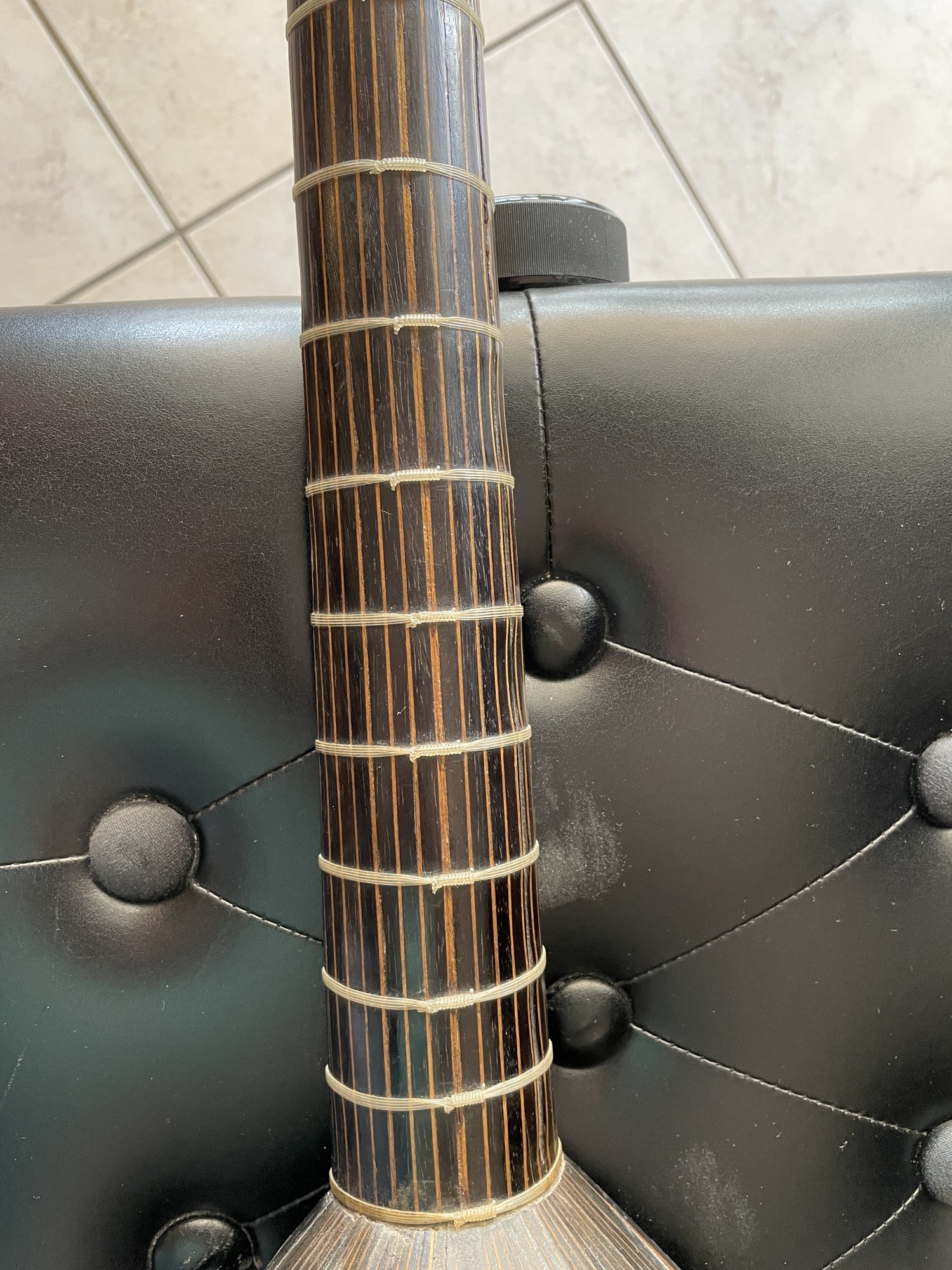

εδω ειναι

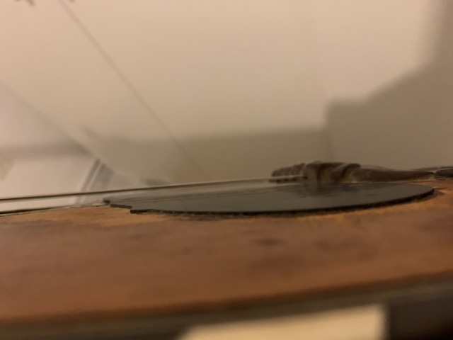

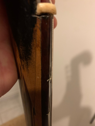

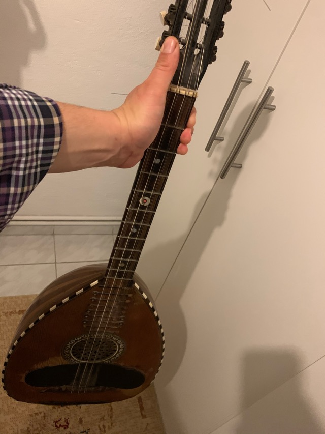

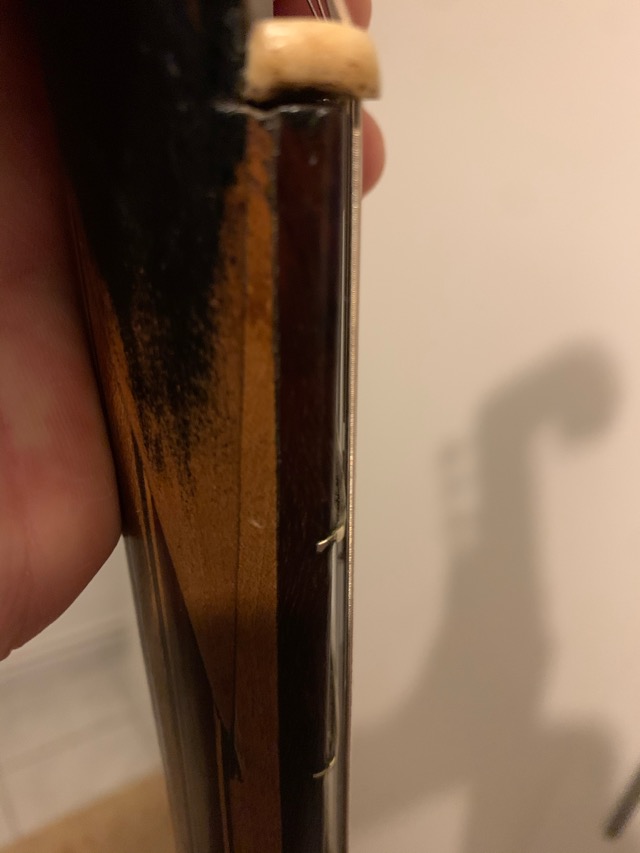

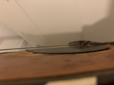

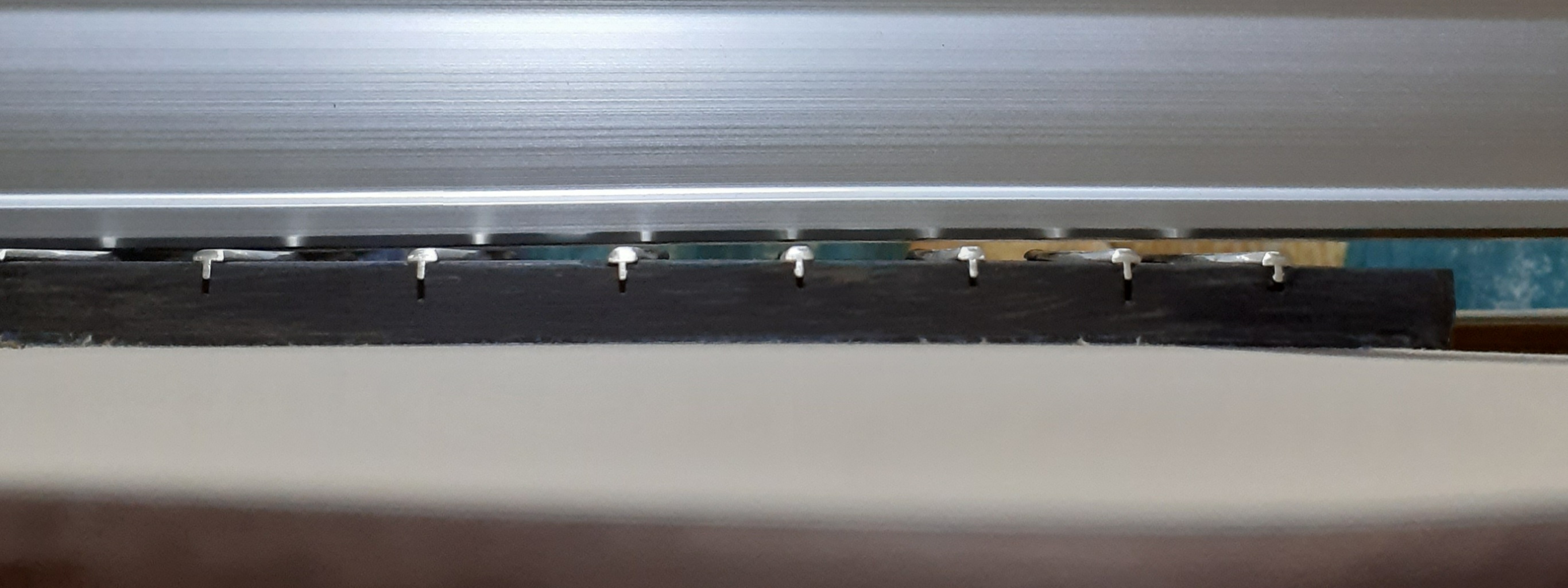

Απ: Παλαιό λαούτο με πρόβλημα στο μπράτσο.

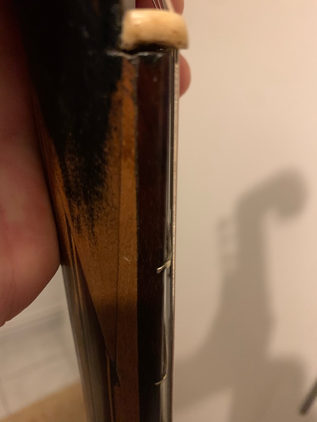

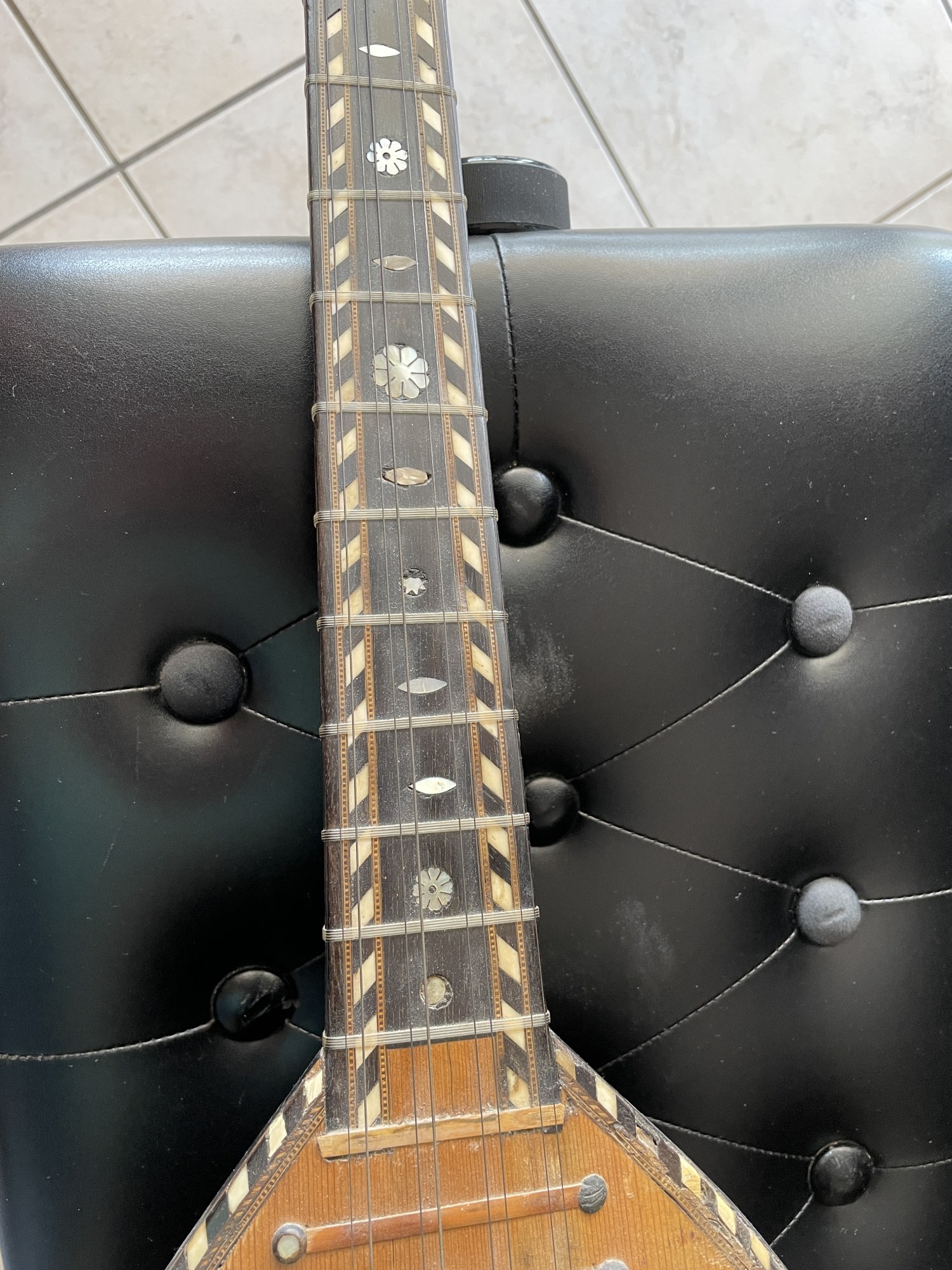

« Απάντηση #7 στις: Μαΐου 31, 2021, 06:58:32 μμ »
Σας ευχαριστώ για το καλωσόρισμα!!
Μερικές φωτογραφίες από το λαούτο:
Νομίζω φαίνεται το σκεύρωμα. Μετά από προτροπή του Νάσου μέτρησα με χάρακα την ένωση μπράτσου και σώματος και φαίνεται να έχει κλίση ήδη προς τα πίσω άρα λογικά το θέμα βρίσκεται στο ίδιο το μανικι.
« Απάντηση #9 στις: Ιουλίου 04, 2021, 02:43:37 μμ »
Καλησπέρα και πάλι!
Έκανα διάφορα:
Το λαγούτο είναι παλιό οπότε έχει ζωικές κόλλες.
Το ζέστανα με πιστόλι ΠΡΟΣΕΚΤΙΚΑ.
Έβαλα λαστιχα να κρατάνε σφικτά τις άκρες της ταστιέρας.
Θέρμανα με πιστόλι.
Έβαλα τακάκια στο πρώτο και ενδέκατο και δύο σφιγκτήρες στη μέση.
Το θέρμανα ξανά και το άφησα δυο μέρες.
Το μπράτσο πήρε όντως πίσω.
Πλάνισα ταστιέρα , έβγαλα τα παλιά άγρια τάστα.
Ξαναπέρασα γομολάκα.
Έβαλα καινούρια τάστα.
Ήρθε πολύ καλύτερα αλλά όχι τέλεια. Ήθελε ίσως και άλλο ζέσταμα/ τάνισμα.
Η συμβουλή με τους μπερντέδες έχει βάση.
Αν γεμίσω τα κενά με καπλαμαδάκια και ψαρόκολλα και βάλω μπερντέδες νομίζω το action θα είναι τέλειο…
Στην επόμενη αλλαγή χορδών!!
ΑΝ κάποιος ξέρει τι υλικό χρησιμοποιούμε για μπερντέδες και τι ύψος / πάχος έχει η μισινέντζα θα με βοηθούσε πολύ!! Ευχαριστώ πολύ!!!
