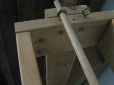

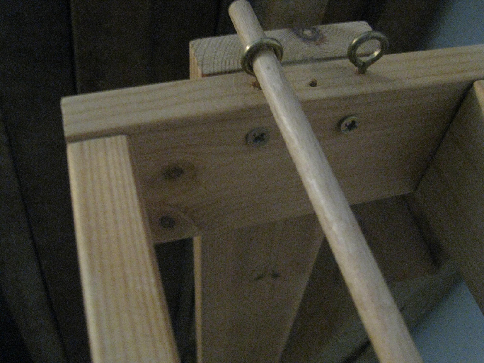

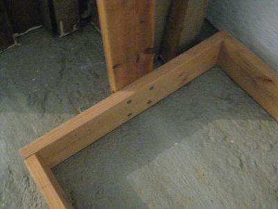

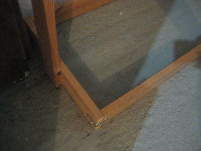

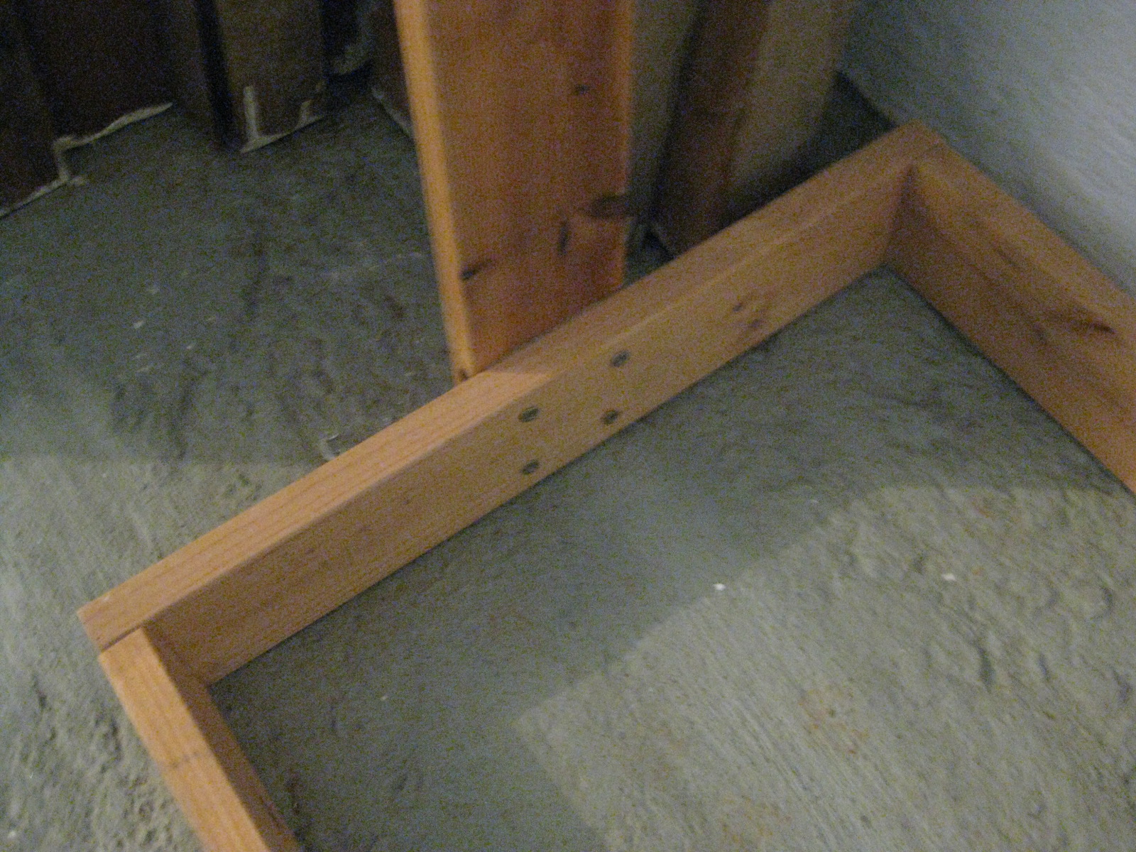

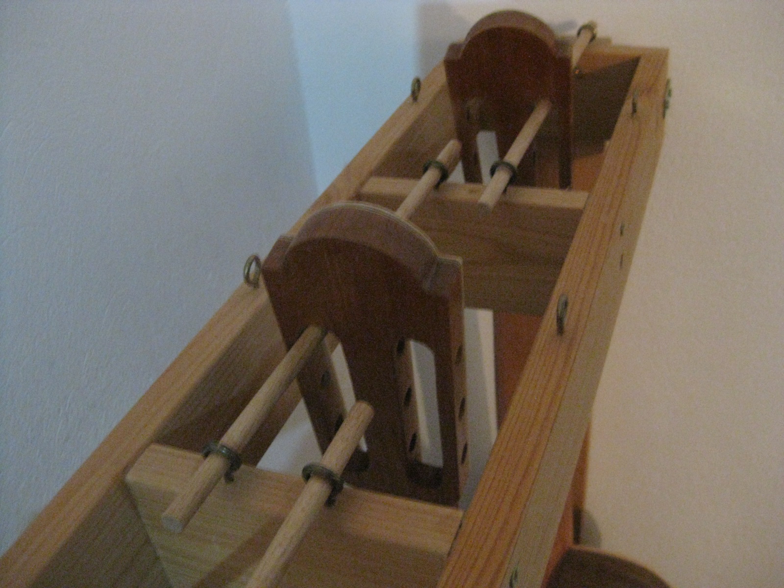

μια βαση που παιρνει 5-6 κιθαρες, και ειναι για να καθονται εκει μετα απο κανα λουστρο-φτιαξιμο κλπ.

Αν μπωρεις να βάλεις καμία φωτο να καταλάβω....
Γιατί βλέπω οτι σε μια φωτο στηρίζετε μόνο στα κλειδια;;
Με ενδιαφέρει η κατασκευη για μπουζουκια γιατί έχω προβλημα αποθήκευσης....
Θα μου τα πετάξει η γυναίκα....
Απ: Φωτογραφίες και Βίντεο από Εργαστήρια : Μάιος 2021
« Απάντηση #17 στις: Μαΐου 05, 2021, 05:28:48 πμ »

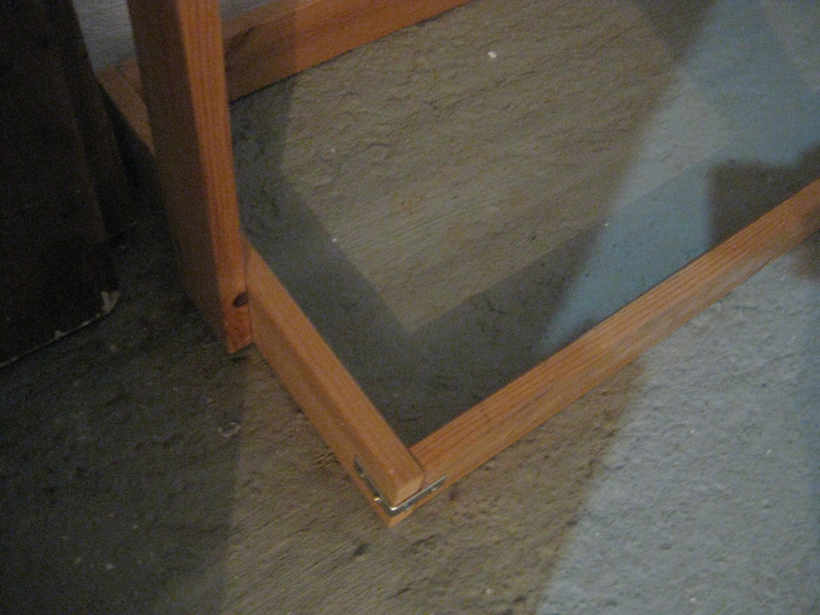

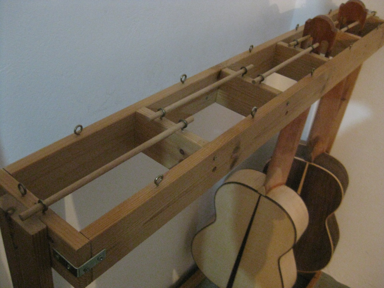

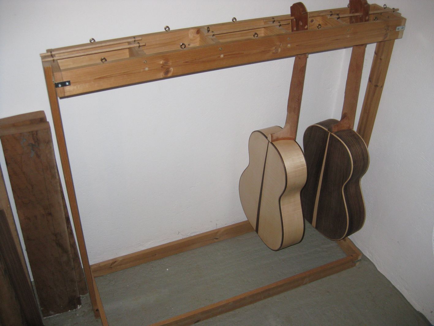

κ εγω ετσι ξεκινησα, αλλα το εχω βαλει κατω εργαστηρι για τα οργανα που σου ειπα παραπανω.
οταν κατεβω απογευμα θα σου βγαλω φωτο να δεις ολοκληρωμενο το σταντ.
στηριζεται στο ξυλο, οχι στο ρολεραν
(αν κ μερικες κιθαρες ειναι τοσο κοντα το τελευταιο ρολερ στην ακρη, που βαζω τη καβιλια κατω απο το ρολερ-χωρις κανεναν προβλημα)

καμία φωτο ....
γιωργο ειναι στα ξυλα οι καβιλιες οχι στα κλειδια (εχουν υπαρξει ομως κιθαρες που ειχε πολυ μικρο κενο μεταξυ τελευταιου ρολερ κ ξυλου, οποτε παω υποχρεωτικα τη καβιλια στο ρολερ. μεχρι τωρα δεν εχει υπαρξει προβλημα)
επειδη εχει πεσει ενα μουζουκι στα χερια μου, δεν ξερω αν μπορει να στερεωθει ετσι (μαλλον οχι...) οποτε κατι αλλο πρεπει να βρεις.
μπορεις να κρυψεις και τις παντοφλες της συζηγου ε;

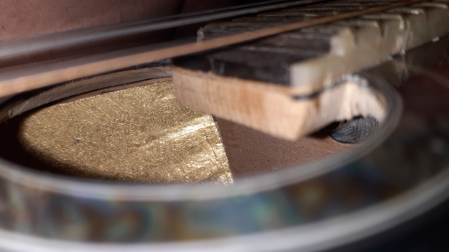

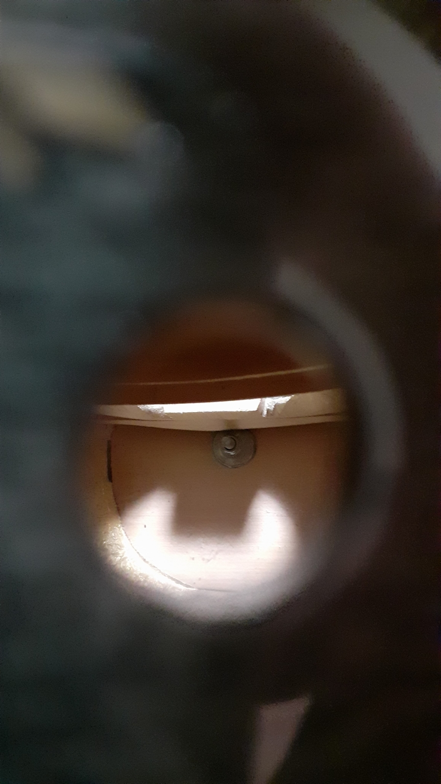

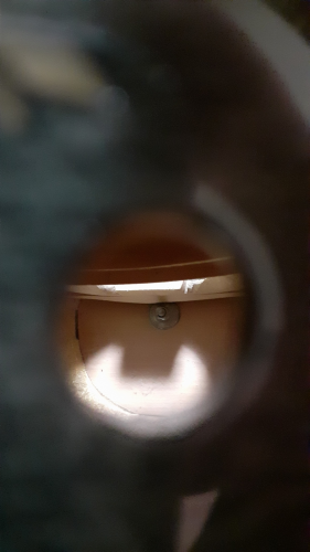

Ρε παιδιά σας έχει τύχη κάτι τετοιο;;;;;
Μου έφερε ενας φίλος ένα τζουρα για αλλαγή κόκαλα,
Και το περίεργο που είδα είναι ότι
Το μανίκι είχε βέργα Αλλά όχι τις κλασικές με αλλεν...
Μια ντιζα από ότι φενεται  μόνο πάσα.... Η οποία βγαίνει από τον τακο και έχει ροδέλα και ένα παξιμάδι ασφαλείας...
Αυτό τα πράγμα λειτουργει;;;; ή την έβαλε μόνο για την ακαμψια;;;
« Απάντηση #23 στις: Μαΐου 07, 2021, 11:40:44 μμ »
Να προσθέσω ότι δεν φενετε να έχει και μορσο για ενωση...
Λες και η βίδα είναι προέκταση του μανικιου και βιδωνετε στον τακο....
« Απάντηση #24 στις: Μαΐου 08, 2021, 09:50:49 πμ »
Το πιο πιθανό  ειναι να αποτελεί μέρος της ένωσης και οχι βέργα ρύθμισης.
« Απάντηση #25 στις: Μαΐου 08, 2021, 09:46:53 μμ »
προσβάσεις για ρύθμιση στις βέργες υπάρχουν σε πάρα πολλά σχέδια (το άλλεν είναι μόνο ένας τρόπος, υπάρχουν με παξιμάδι, με βίδα απλή ή με σταυρό, με πείρο που χώνεται σε κυλίνδρο - μέχρι με ρύθμιση απέξω στο πλάϊ του μπράτσου και με μηχανισμό γωνιακής μετάδοσης "θαμμένο" μέσα). Δεν μπορείς να ξέρεις τι είναι μόνο "με το μάτι". Το μόνο που ίσως μπορεί να συμβαίνει είναι να είναι μονής ενέργειας αυτή που βλέπεις, με το άλλο άκρο πακτωμένο, αλλά και πάλι δεν είναι σίγουρο.
Αν το "πειράξεις" και δεις να αλλάζει κάτι στην γωνία / καμπύλη του μπράτσου θα καταλάβεις, αλλά άμα είναι όλα καλά - ή έστω αποδεκτά - εγώ δεν θα το πείραζα αν δεν υπήρχε ανάγκη.

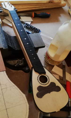

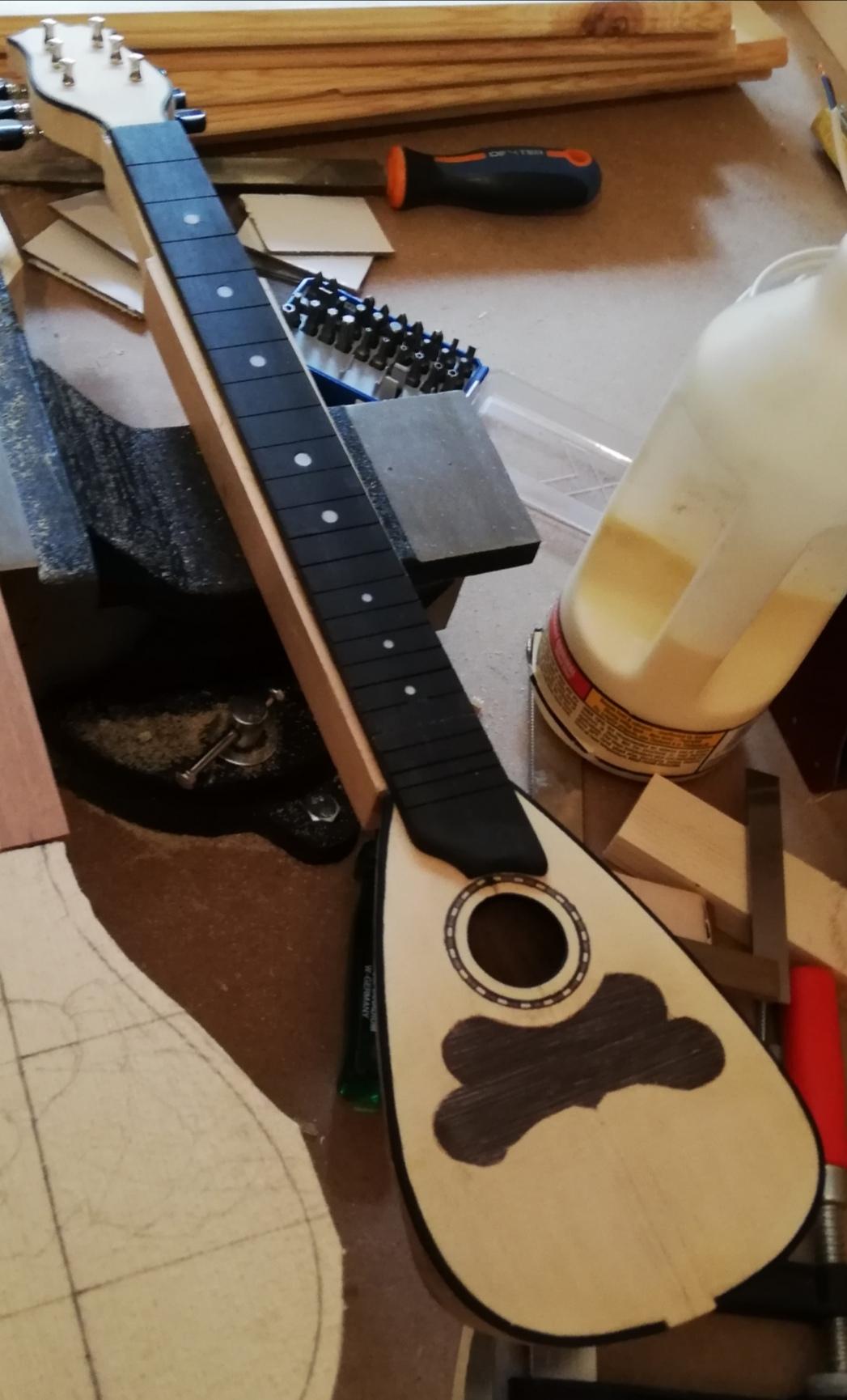

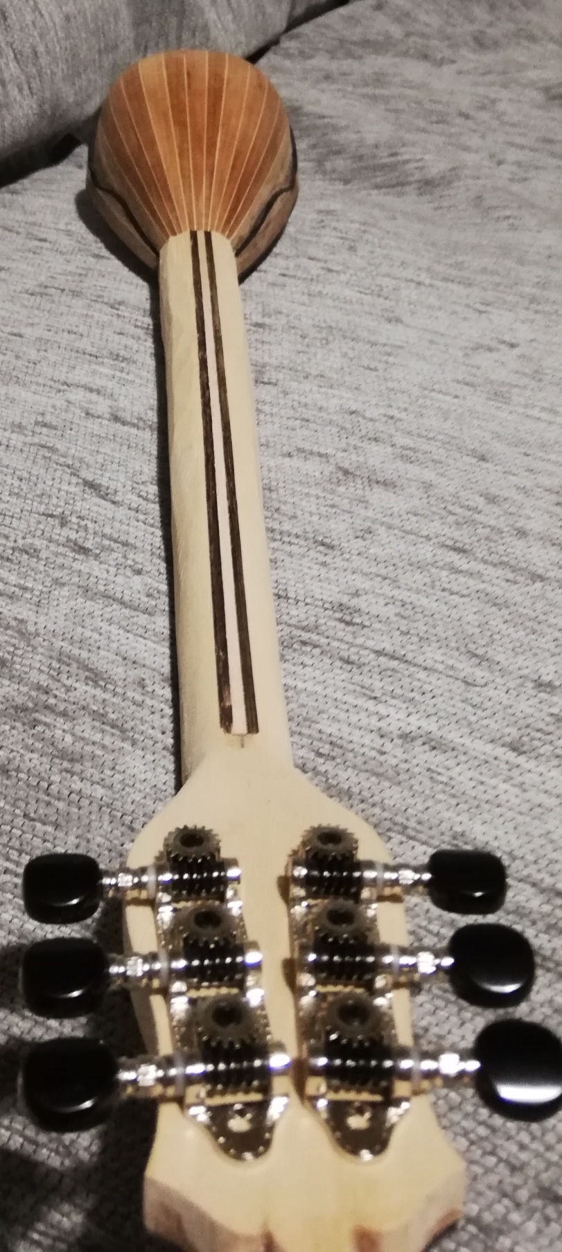

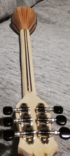

Πρώτος μπαγλαμας με ντούγιες στα τελειώματα!!
« Απάντηση #27 στις: Μαΐου 13, 2021, 08:39:20 μμ »
μπραβο σωτηρη! παρα πολυ ομορφος!
τα κλειδακια ποσο-που;
« Απάντηση #28 στις: Μαΐου 13, 2021, 08:58:21 μμ »
πραγματικά, πολύ ωραίο καλούπι! μπράβο
« Απάντηση #29 στις: Μαΐου 13, 2021, 10:04:26 μμ »
Περιποιημένη καθαρή δουλειά , πολύ όμορφο το σχέδιό του !
Μπράβο Σωτήρη !
