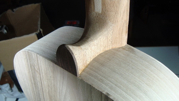

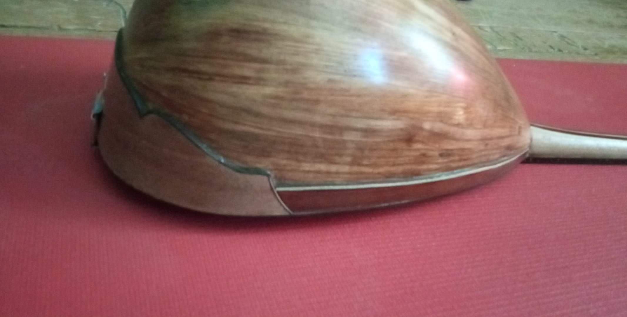

Φίλε Ιωσήφ συγχαρητήρια κατ αρχήν για το εγχείρημα. Ωραιότατο το καλουπάκι..!!! Προφανώς και θέλει λίγη δουλίτσα ακόμη όπως βλέπεις κι εσύ. Το ύψος του τάκου στην ένωση και το πλάτος του για μένα είναι σωστά. Συνήθως εγώ το ύψος του τάκου εκεί στην ένωση το κάνω 18 χιλιοστά αλλά για ένα χιλιοστό τώρα δεν χάλασε ο  κόσμος. Αυτό που πρέπει να προσέξεις στο καλούπι είναι στα σημεία που θα μπουν τα πλαινάρια μετά τις δούγες και η κολάντζα,  με ένα χαρακάκι να ελέγξεις την ευθεία τους καθ' ύψος για να μπορούν να στρώνουν πάνω στο καλούπι όταν θα έρθει η ώρα να τα βάλεις. Μετά το τέλος της καμπύλης του καλουπιού σου δηλαδή στο σημείο της κολάντζας , θα πρέπει να είναι ευθεία η γραμμή σου μέχρι το τέλος του καλουπιού εκεί που νοητά αργότερα θα μπει η χορδιέρα του οργάνου. Ουσιαστικά όλο το καλούπι σου γύρω γύρω μετά το τέλος των καμπύλων τμημάτων θα πρέπει να καταλήγουν σε ευθείες. Θα υπολογίσεις από τώρα περίπου το ύψος που θα έχουν τα πλαινάρια σου μετά τις δούγες και η κολάντζα. Καλή επιτυχία σου εύχομαι.Ελπίζω να βοήθησα.

Σ΄ευχαριστώ πολύ για τις επισημάνσεις Γιάννη , να είσαι καλά !

Βλέπω και Ισπανικό τακούνι και άλλες ομορφιές...
αυτή νομίζω είναι η καλύτερη "πλαστική" που έχω κάνει, αν και στις λαϊκές "παραδοσιακά" δεν το κάνουν έτσι - πολύ μ΄αρέσει

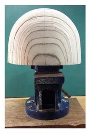

Η κολαντζα πέρα από το ότι είναι ευθύγραμμη κάνει γωνία με το καπάκι- πάτο του καλουπιού,  75° περίπου.
Η γωνιά αυτή διατηρείται μέχρι το φαρδύτερο σημειο του σκάφους.
Είναι μια πληροφορια που εμένα μέσα στην καραντινα μου έλυσε τα χέρια στο σουλουπωμα ενός καλουπιού...και κατ 'επέκτασιν στην κατασκευή του σκάφους.
Απ: Φωτογραφίες και Βίντεο από Εργαστήρια : Μάιος 2021
« Απάντηση #53 στις: Μαΐου 27, 2021, 11:20:37 μμ »
Ετσι όπως τα λες είναι στα περισσότερα καλούπια που το σχήμα τους είναι τραπέζιο φίλε Bleko.
Εδω όμως το συγκεκριμένο καλούπι είναι σχεδόν ημικύκλιο οπότε η γωνία της
κολάντζας με το καπάκι - πάτο του καλουπιού θα είναι κοντά στις 90 μοίρες.
Η κολάντζα βέβαια πάντα πρέπει να φροντίζουμε να είναι ευθύγραμμη.

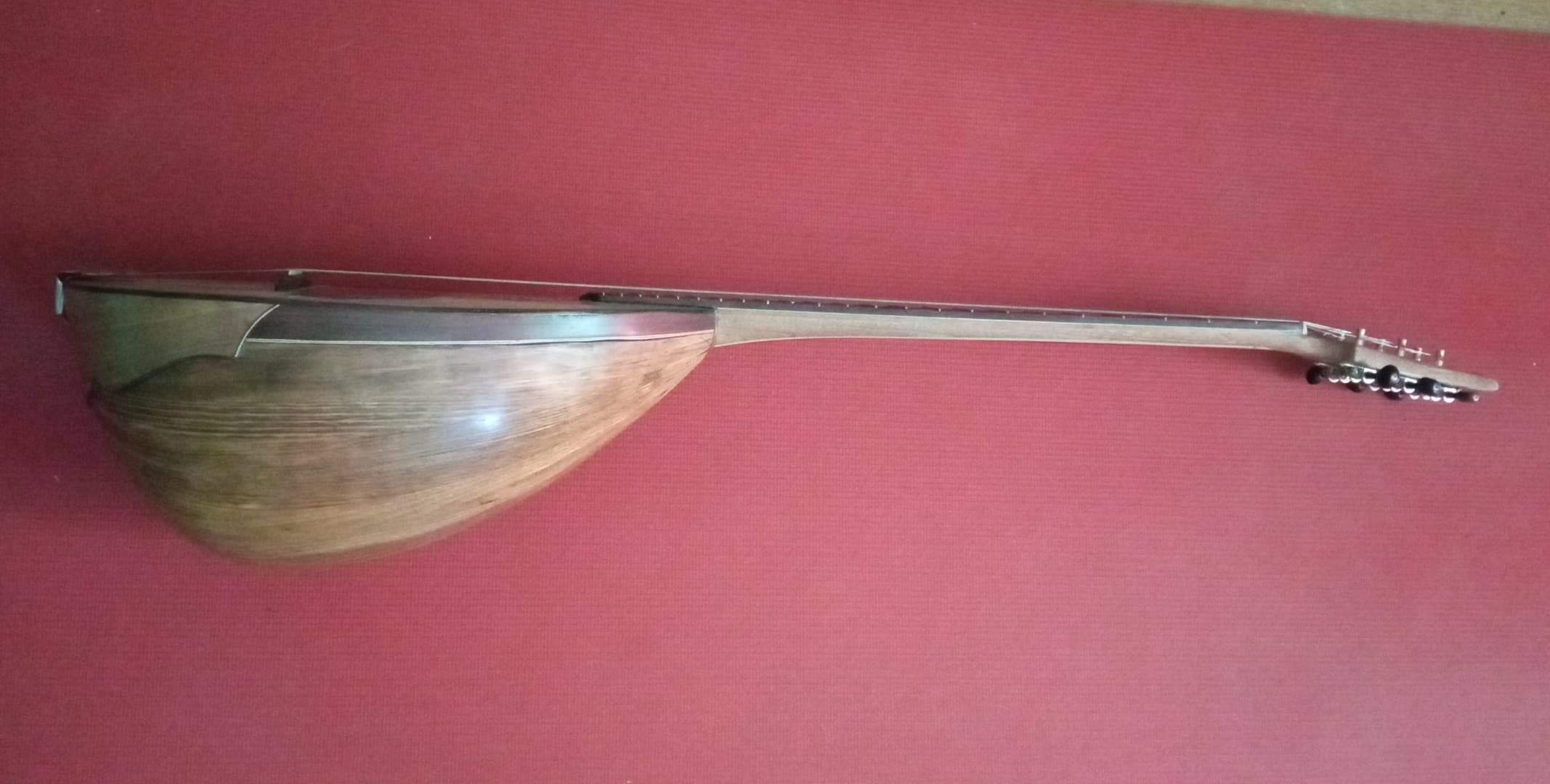

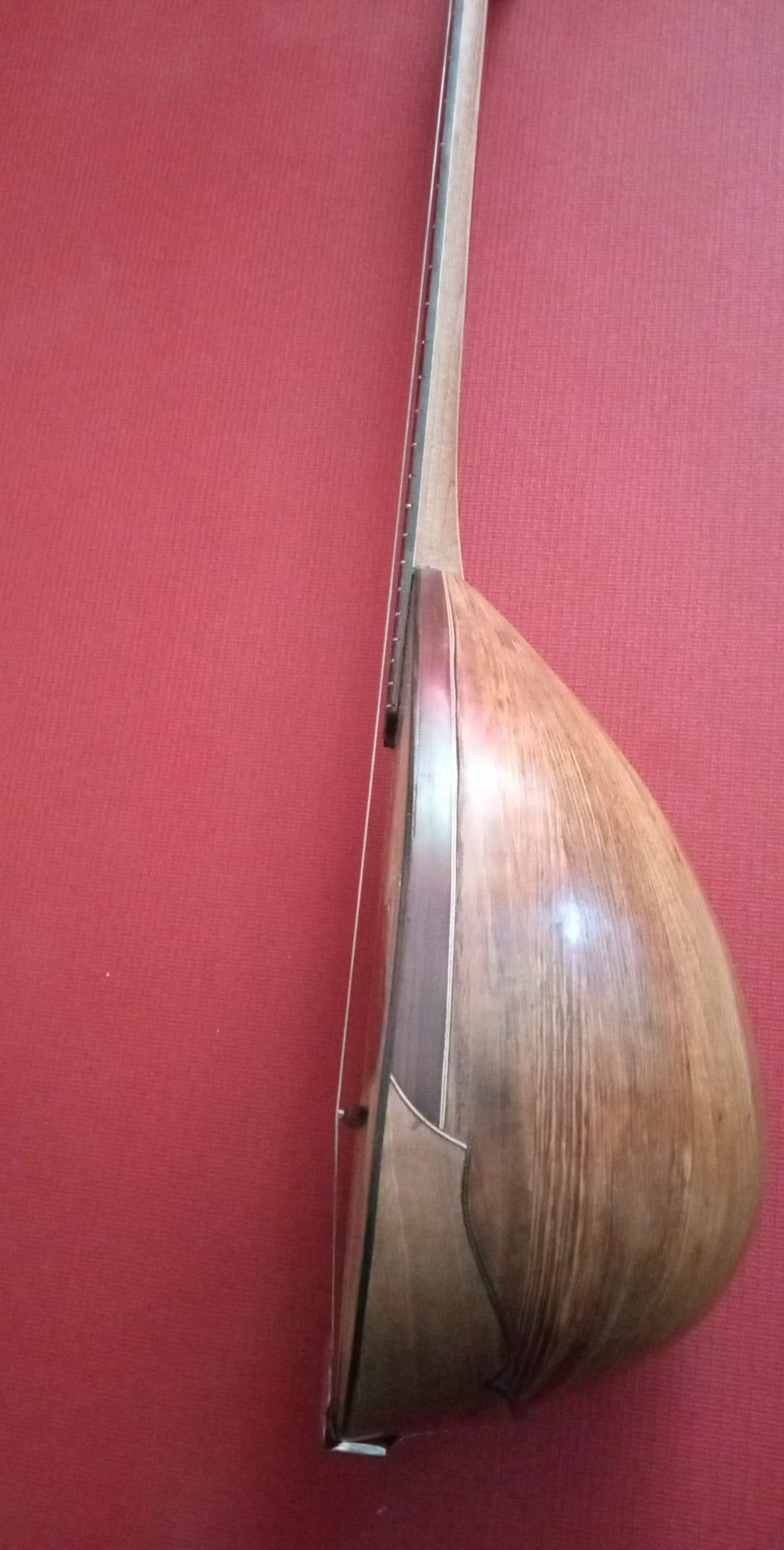

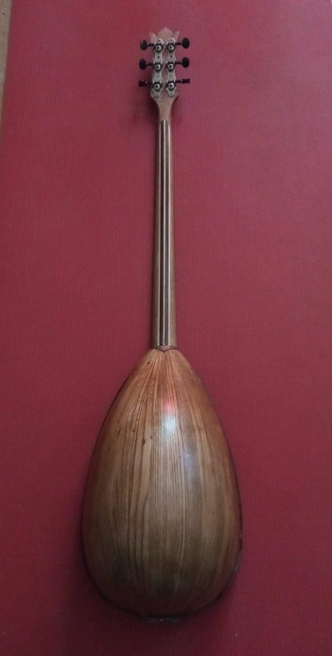

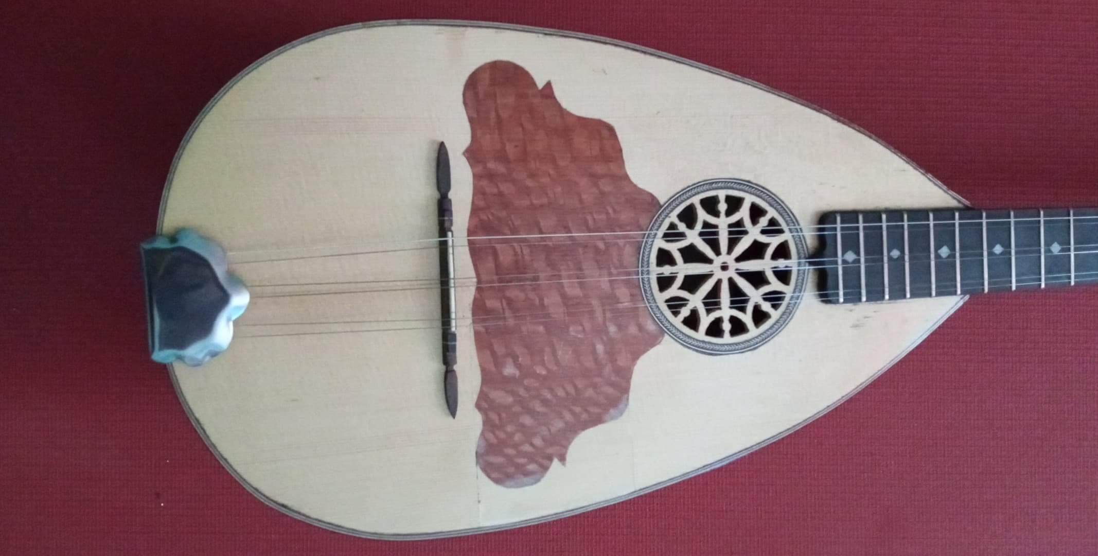

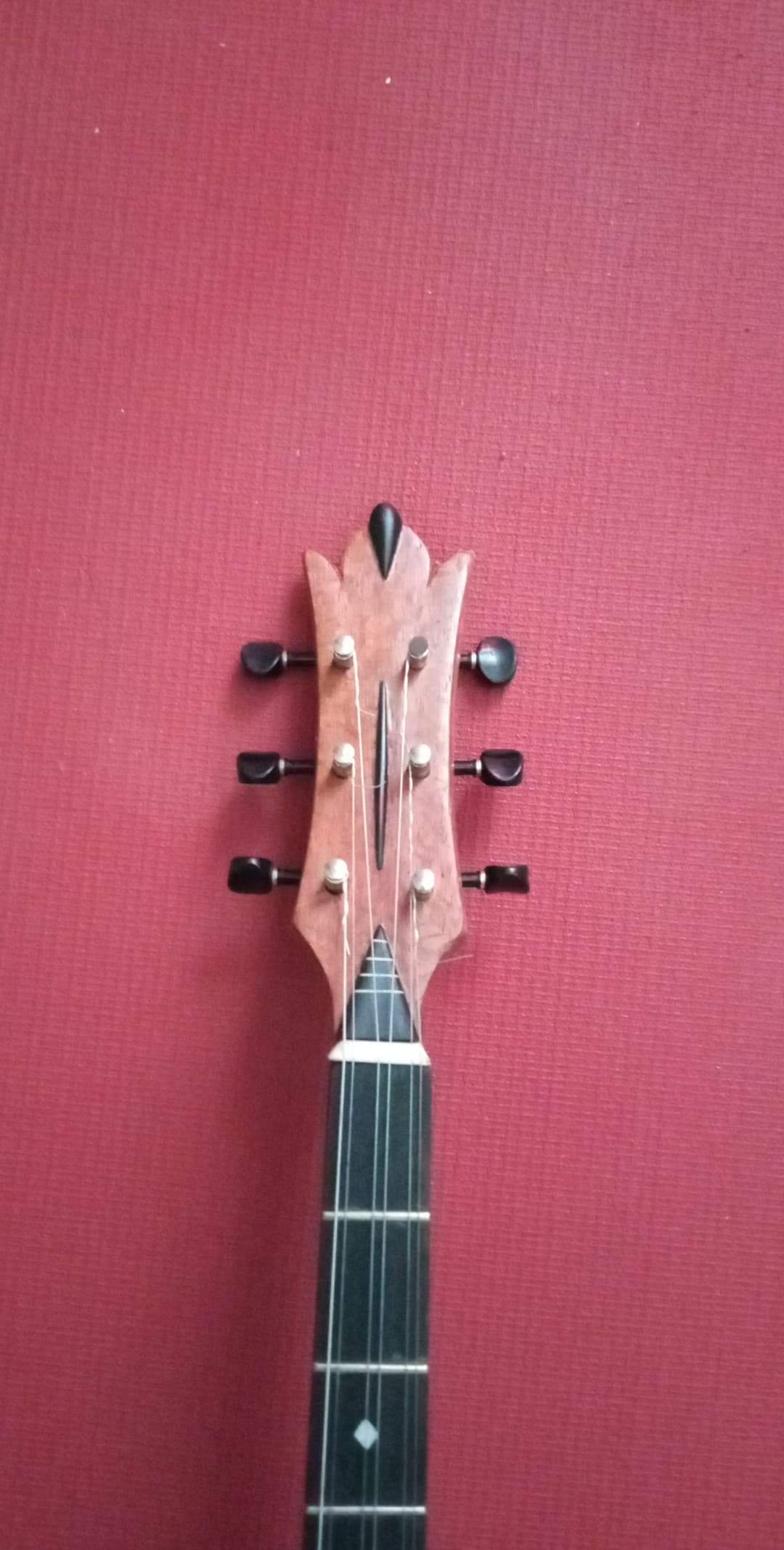

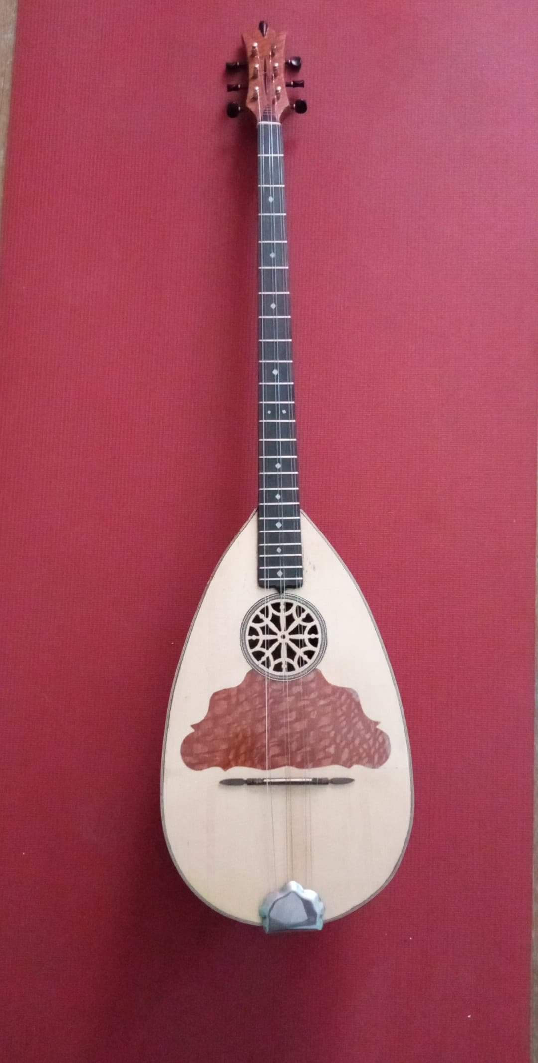

Το πρώτο από τα τρία όργανα που έπιασα να φτιάξω μέσα στην καραντινα.

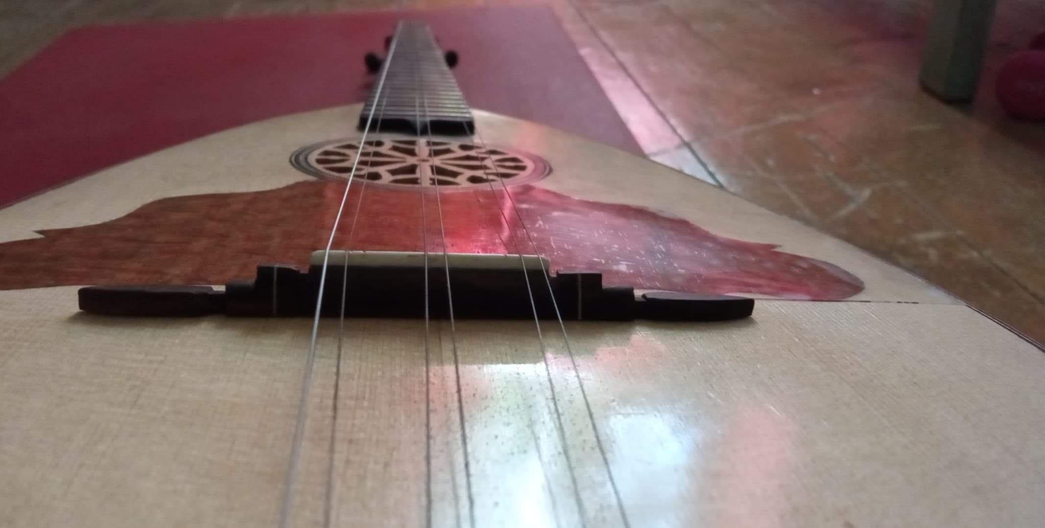

Το σκάφος το είχα κάνει κάποια χρόνια πριν και δυστυχώς δεν είχα προσέξει τον τακο με αποτέλεσμα να έχω λίγο χοντρό μανίκι. Δοκίμασα να βάλω και χαλκό στη διακόσμηση αλλά δυστυχώς οξειδωθηκε εύκολα και δε "δείχνει".
Μήκος χορδης 66cm
Σκάφος 37x22x17 κερκυραϊκή Καστανιά 50+ ετών
Καπάκι έλατο απλή ποιότητα πάχος περίπου 2,5mm στην περιοχή του καβαλάρη.
Ταστιέρα έβενος
Μανίκι μαόνι,βεγκε,φλαμούρι (Σοφιανός)
Καμάρια φτιαγμένα από τα περισσεύματα του καπακιού κολλημένα ώστε να έχουν πάχος 5,5mm περίπου.
Το όργανο πριν τη γομαλακα περάστηκε με vernice bianca (αυγό μέλι κλπ). Σίγουρα τόνισε τα νερά του ξύλου πολύ κι έδωσε ένα πιο ζεστό χρώμα.
Πιστεύω ότι με ένα πιο σωστό σεταρισμα και αλλαγμα στα κόκκαλα που τα έκανα με βιασύνη το όργανο θα έχει ακόμα πιο σωστό ήχο. Μπάσα δεν έχει πολλά...αλλά έχει ωραίο δυνατό ήχο ότι πρέπει για προπολεμικά.
https://youtu.be/nYKxl_d169Y
Εδώ σε ένα πρώτο παίξιμο στο εργαστήρι
Το σχέδιο για το καλούπι του οργάνου υπάρχει εδώ σαν παλαιικο τρίχορδο στην ενότητα σχέδια κλπ.
Παλαιότερα το είχε φτιάξει κ κάποιο άλλο μέλος.

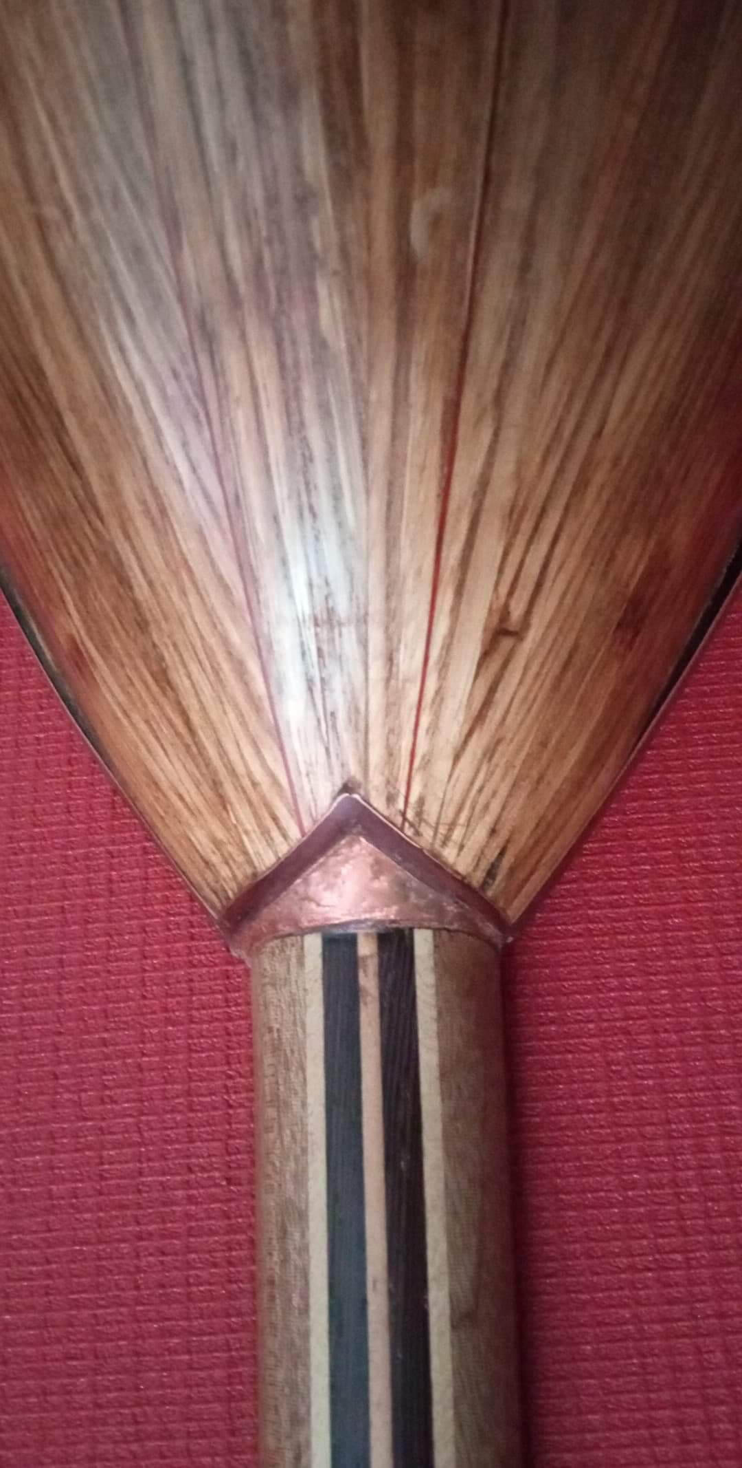

Κ άλλες φωτο κ λεπτομέρειες του λεπτού φυλλου χαλκού που δε φαίνεται :)

αν είχαμε ελέγχους θα έβαζα 10 άριστα! μπράβο για όλα!
 μπυρα
κι ο χαλκός μια χαρά είναι, γιατί δεν σου άρεσε? και πολύ ωραία ιδέα, θα την αντιγράψω κάποτε σε κάτι
