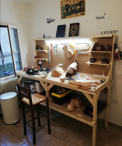

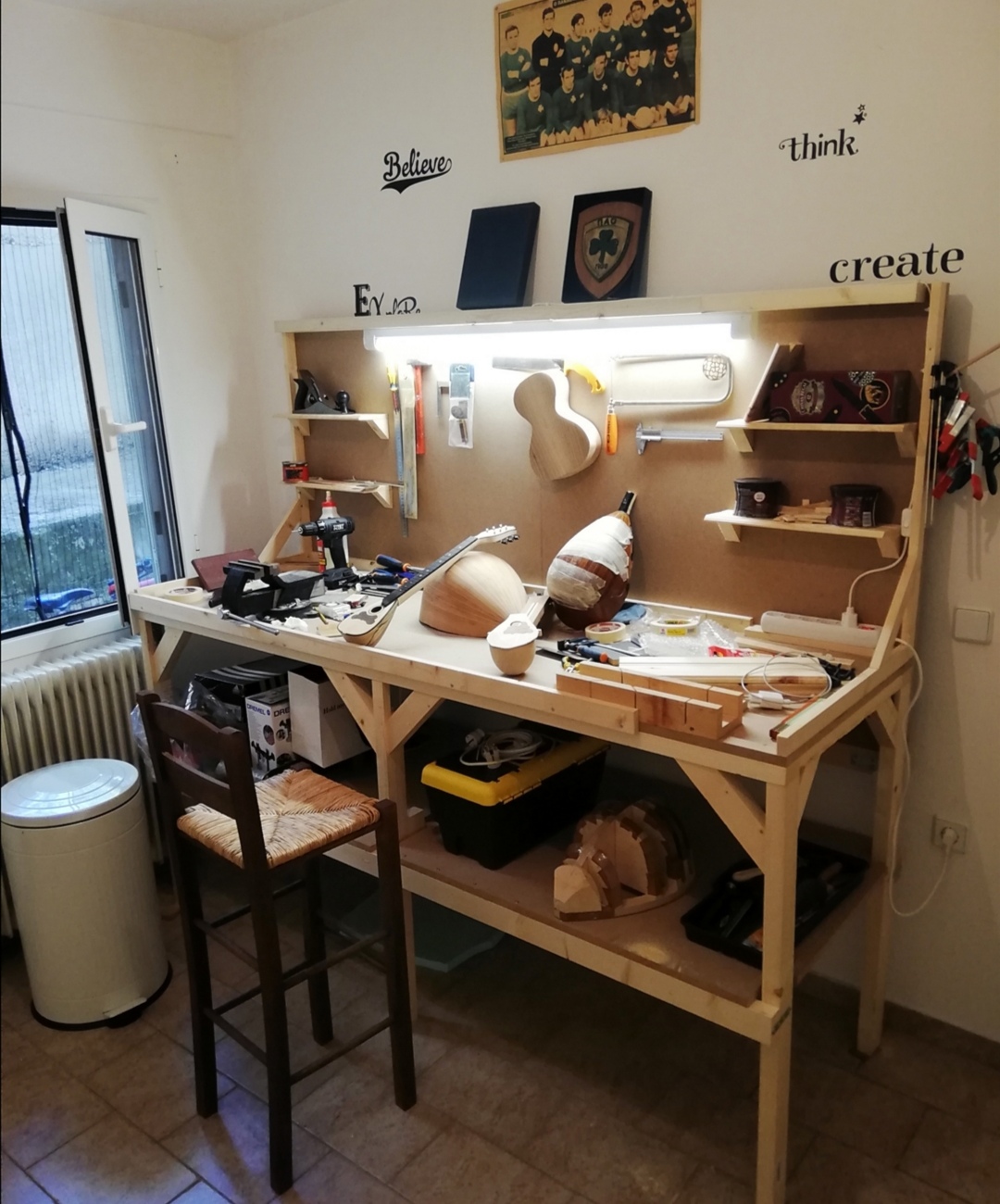

Με μεγάλη μου χαρά να σας δείξω και τον καινούριο μου πάγκο, σχεδόν ολοκληρωμένο!!
