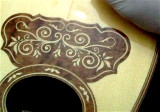

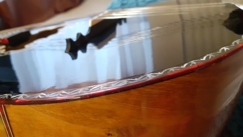

Και μετά από τα βερνίκια και αρκετές μπαλιές στα καπάκια, ετοιμασίες για το πρώτο αρμάτωμα.
Πανέμορφα και τόσο τέλεια φτιαγμένα όλα τούτα τα κεντήματα με το χέρι !!!
                             Θαυμάζω και υποκλίνομαι !

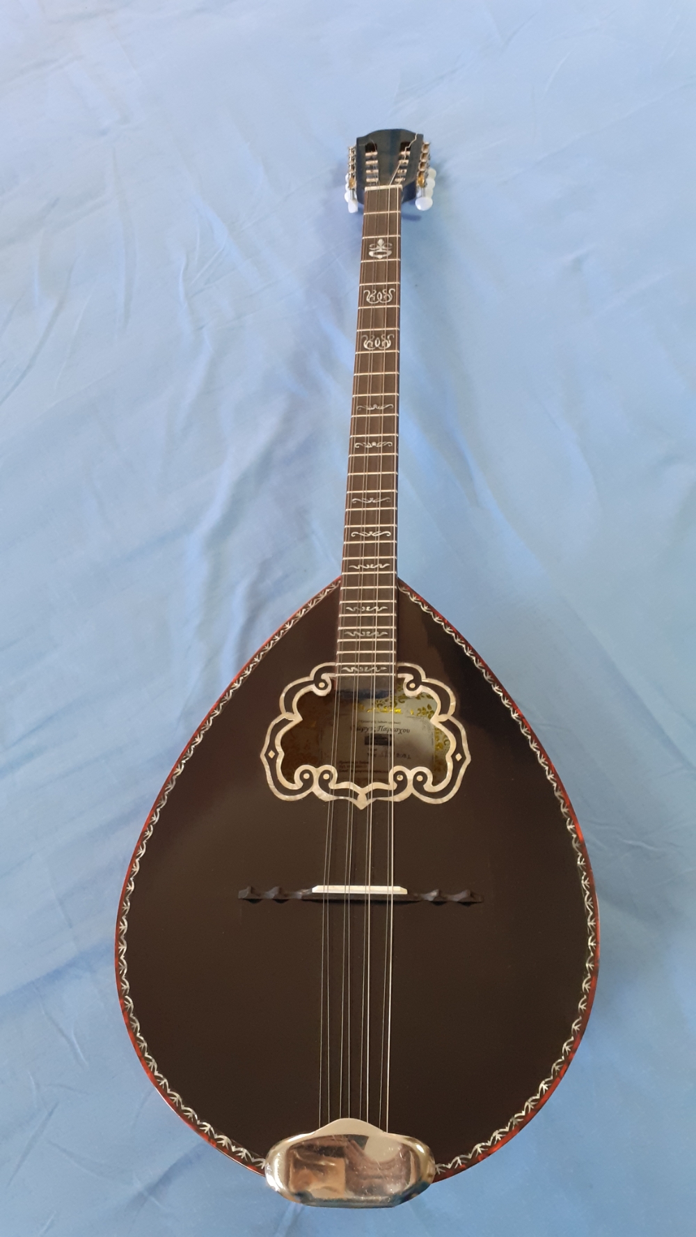

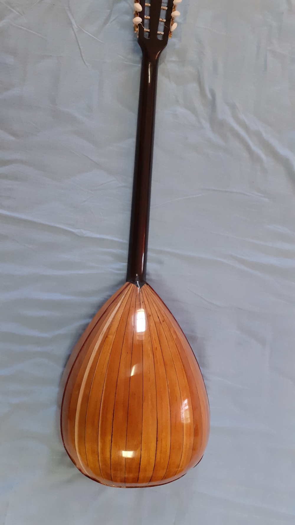

Αρματωθηκε και το μπουζουκι.
Ανεβηκε απο το εργαστηριο προσωρινα να μεινει κουρδισμενο κσι να παιχτει λιγακι πριν ξανακατεβει για το τελικο σεταρισμα.
Ετσι πηρε προσωρινα τη θεση του αναμεσα στις αλλες κατασκευες.
Λιγα λογια για τον ηχο.
Ο ηχος για πρωτο κουρδισμα ηταν ικανοποιητικος. Οχι, οχι, οχι, οχι!!Απλα συγκρατουμαι να μην με πειτε ψωναρα. Ενθουσιαστηκα!!!
Ο ηχος του παλιου τριχορδου. Καθησα επιτοπου και εγραψα βιντεο που θα ανεβασω.
Πιστευω πως τελικα η τσακιση στο καπακι ειναι το βασικο συστατικο για παλιακο ηχο. Θα το ξανακανω εννοειται και παρα την επιπλεον δυσκολια στην κατασκευη, αξιζει πραγματικα τον κοπο.
Θα ανεβασω συγκεντρωτικες λεπτομερειες μετα και το τελικο σεταρισμα στο θεμα που εχω ανοιξει.
Ελα και το δειγμα ηχου που μολις ανεβηκε:
https://youtu.be/7KWVPBnYieQ

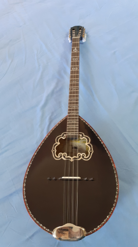

Είπα να κάνω ένα πιο μοντέρνο μπουζουκακι.
Για να δω την διαφορά  του καμένου καπακιου.

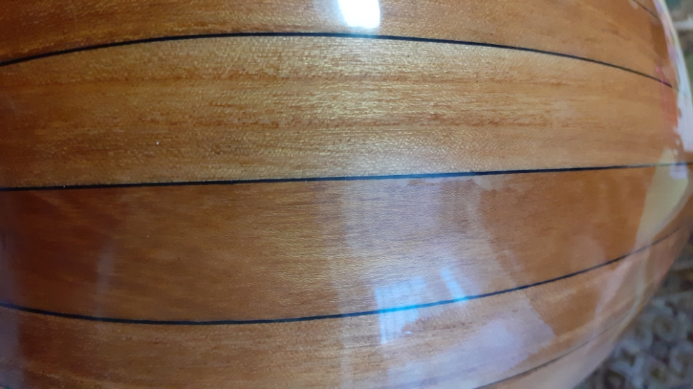

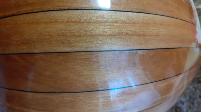

...βερνίκια...
Γιώργο, καταπληκτικό αποτέλεσμα!
Χρησιμοποίησες κετσέ για το τελικό γυάλισμα ή κάτι παρόμοιο;

...βερνίκια...
Στέργιο, έτριψα μέχρι 3000 υαλοχαρτο και μετά με ένα πράγμα σαν υφασμα είναι σε στυλ υαλοχαρτο που γράφει 4000  και μετά αλοιφη ψιλή.
