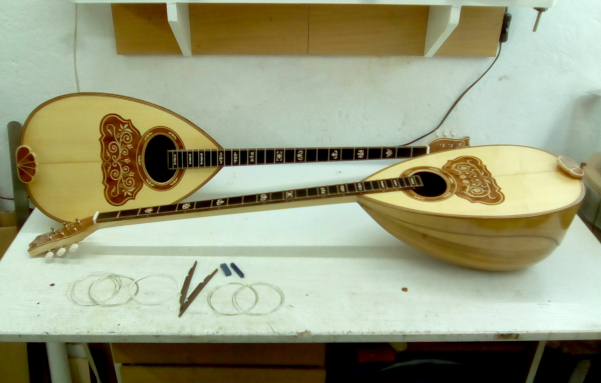

Δεν κρατιεμαι θα την πω την χαζομαρα που εκανα με το μισομπουζουκο.Αρχικα σκεφτομουν αν θα κανω την κλιμακα 65 ή67αρα. Καθισα και εβγαλα στο χαρτι 4 διαφορετικες κλιμακες, 65αρα κα 67αρα για το μισομπουζουκο και 68αρα και 69αρα για το μπουζουκι. Για το μισομπουζουκο κατεληξα σε 67αρα. Ελα που ομως οποιος νυχτα περπατει λασπες και σκ..α πατει. Ολες τις δουλειες τις κανω βραδυ οποτε καθως αναφερει και ο γνωστος γκουρου η μαλ..ια καραδοκει, ειδικα οταν εισαι ξενυχτισμενος.Ενω τα ειχα σχεδιασει για 67αρα, παιρνω το χαρτι της 65αρας και χαραζω 65αρα κλιμακα χωρις να το καταλαβω ο κεφαλας.Αρματωνω χτες, μετραω τον καβαλαρη στα 67 εκ. και κουρδιζω. Τσεκαρω τις αρμονικες στο 12ο ταστο και δεν. Μετακινω λιγο τον καβαλαρη  τιποτα. Πιανω να παιξω, κατεβαινω προς στο 12ο ταστο φαλτσαρει. Τσεκαρω με το κουρδιστηρι, φαλτσαρει. Λαλησα.Μετακινω τον καβαλαρη κανα 2 ποντους και στρωνει. Λεω να δεις που εβαλα τους τσαμπουκαδες στο 11ο ταστο για αυτο χανει. Οχι ολα καλα. Σπαω το κεφαλι μου τη μαλ..ια εκανα. Παιρνω τη ριγα και μετραω κοκκαλο 32.5 εκ. Ει, αυτο επι 2 δεν κανει 67. Ξαναμετραω και μετα βαραω το κεφαλι μου με τη μαλ..ια που εκανα. Βαζω τον καβαλαρη στη σωστη θεση και παταει λιγο πανω στην πεναρια, αλλα δεν φαινεται ασχημο. Δεν εχω σκοπο να αλλαξω τιποτα. Θα το αφησω ετσι. Ουτως ή αλλως μου αρεσει το οργανακι. Εχει χαρακτηρα. Μονο του σποφασισε  την κλιμακα και πρεπει να το σεβαστω. ;D
Παρομοια μαλ..ια εκανα και στο αλλο μπουζουκι, αλλα αυτη ειναι μια αλλη ιστορια που θα την πουμε πιο μετα.
Το νου σας μαγκες. Η μαλ..ια καραδοκει. :banghead: :banghead:

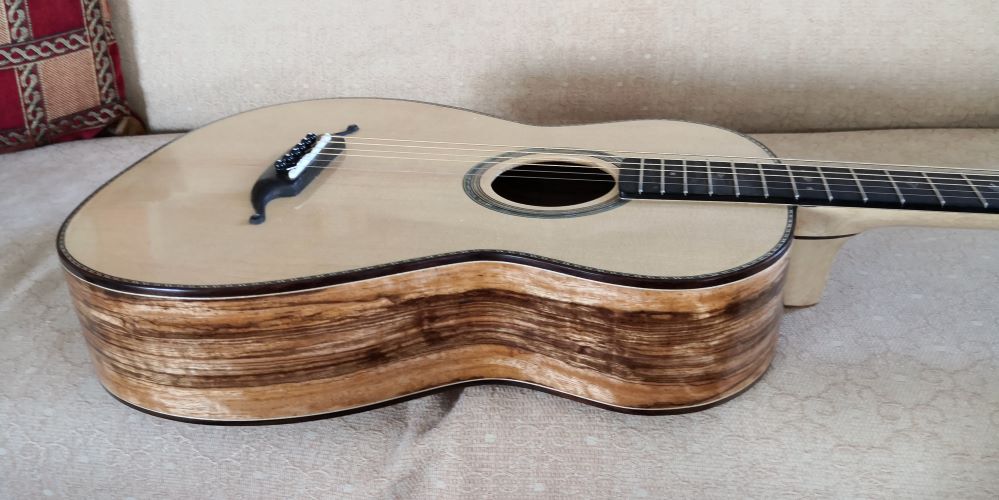

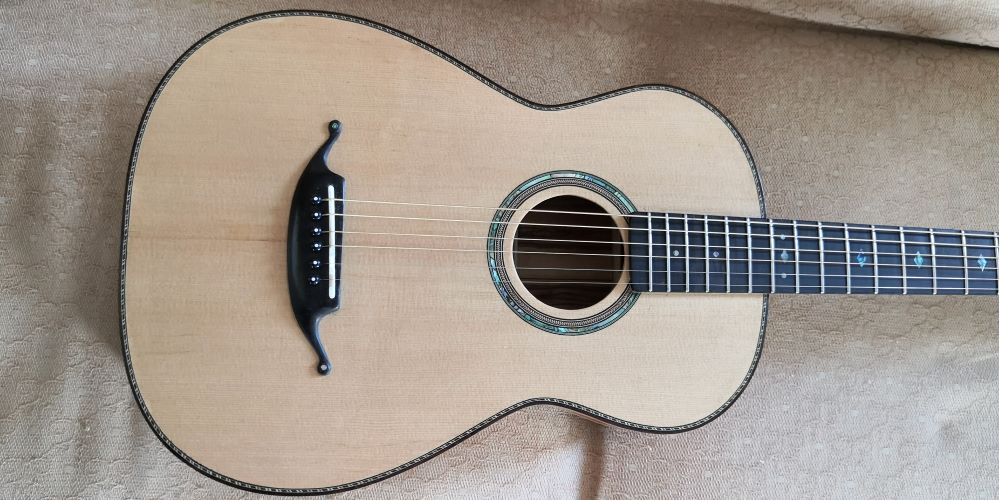

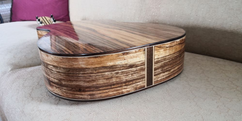

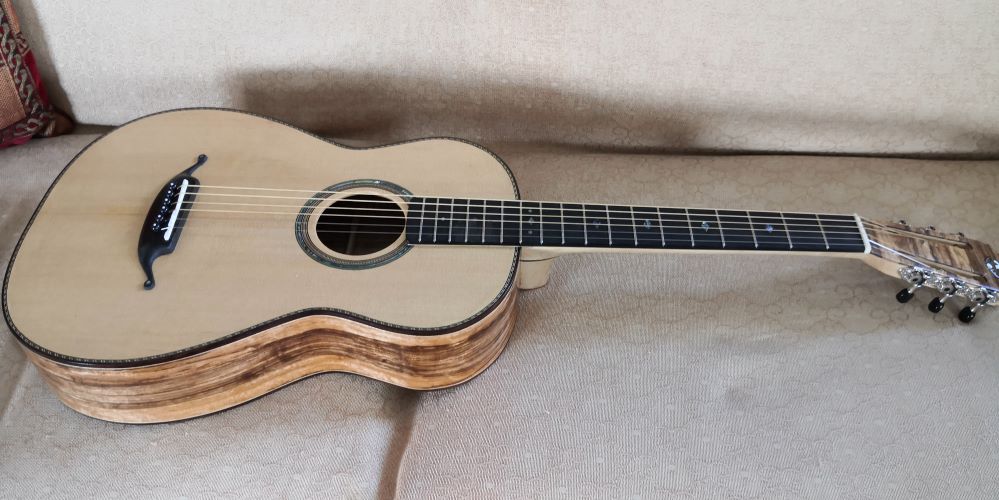

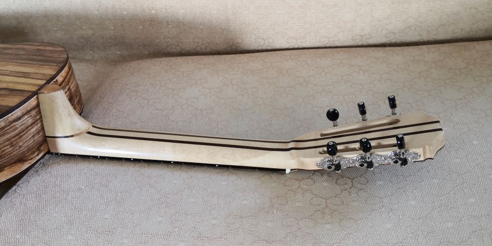

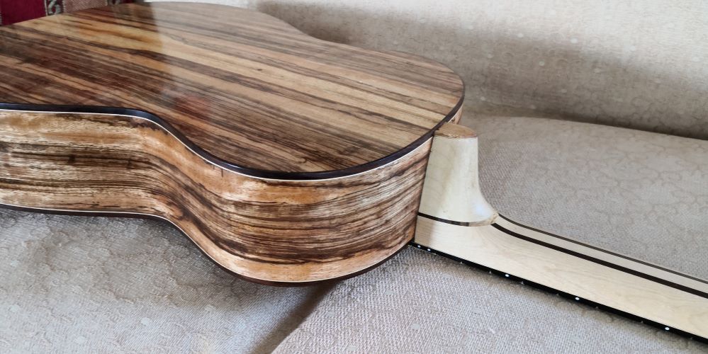

Μετά από πολλές αναβολές επιτέλους αρμάτωσα χτές!
Εκ των έμπροσθεν!
Και εκ των όπισθεν!
Πολύ όμορφη κιθάρα! Μπραβο!

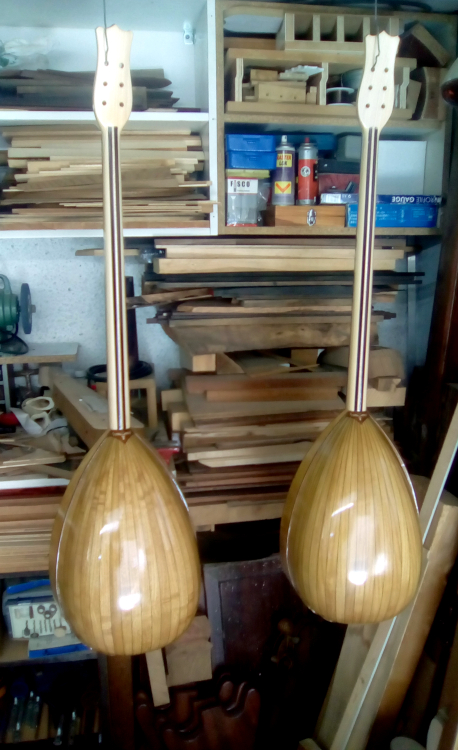

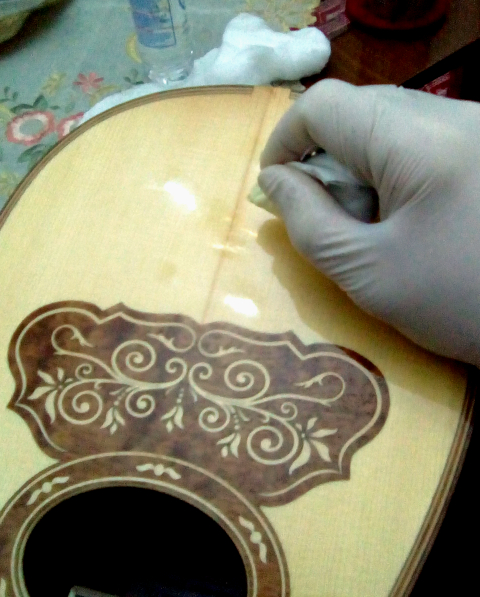

Και μετά από τα βερνίκια και αρκετές μπαλιές στα καπάκια, ετοιμασίες για το πρώτο αρμάτωμα.

Οι φιγούρες είναι έτοιμες ή τις έκανες μόνος κι αν ναι με το χέρι;

Δημήτρη δεν αγοράζω ποτέ μέρη των οργάνων, πάντα τα φτιάχνω όλα μόνος μου στο εργαστήριο, από την σχεδίαση μέχρι την υλοποίηση.
Μέχρι πρόσφατα τις φιγούρες τις έκοβα στο χέρι (ναι, αυτές οι φιγούρες είναι δυνατόν να κοπούν και στο χέρι με μεγάλη επιτυχία), αλλά πλέον δεν έχω τον χρόνο και την υπομονή για κάτι τέτοιο. Έχω επιστρατεύσει την τεχνολογία.  ;D
Παρόλο που με τα μηχανήματα του διαβόλου ο συνολικός χρόνος είναι περισσότερος  (όσο και αν ακούγεται περίεργο) σε σχέση με τον παραδοσιακό τρόπο, η διαδικασία είναι πιο απολαυστική και σου δίνει την δυνατότητα για αρτιότερο αποτέλεσμα.
Και αυτό βέβαια αφορά μόνο και μόνο την διαδικασία της κοπής. Τα υπόλοιπα παραμένουν παραδοσιακά και χειροκίνητα (μοντάρισμα φιγούρας, εφαρμογή στην τελική θέση).
