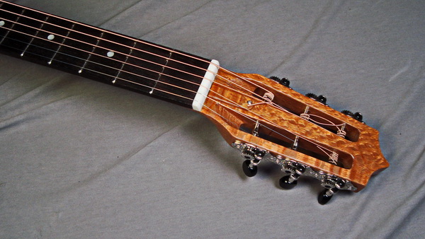

Η σγουρη λευκα τι λεει;
Απο εμφανιση σκιζει εννοειται. Δουλευεται ευκολα, ειναι σκληρο ξυλο, απο ηχο;
Καταρχάς είναι αγορασμένο σκάφος, δεν τόκανα εγώ. Έχω μια προτίμηση γενικά στα πιο σκληρά ξύλα. Η λεύκα είναι βέβαια μαλακό ξύλο, οπότε ένα μείον. Θέλει προσοχή με το σκαρπέλο γιατί πάει όπου ναναι, δεν "ακούει" όπως ο έβενος κι ο παλίσανδρος ας πούμε. Βέβαια είναι όντως πολύ όμορφη, με τα βερνίκια "λάμπει" κι οι φωτογραφίες δεν πιάνουν τους ιριδισμούς που κάνει όταν αλλάζει το φως, είναι ακόμα πιο όμορφη δηλαδή "ζωντανή". Από ήχο τι να πω, με τον κέδρο ταίριαξε κι αυτόν είχα σκεφτεί εξαρχής όταν είδα το σκάφος, με έλατο δεν ξέρω τι θα έβγαζε.

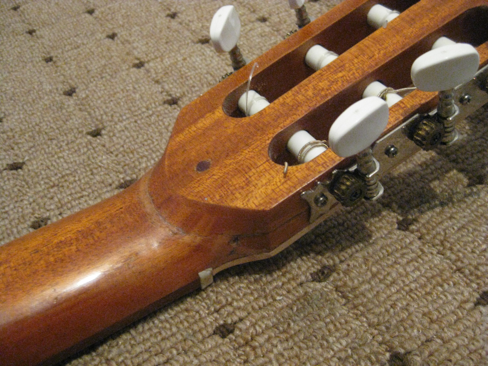

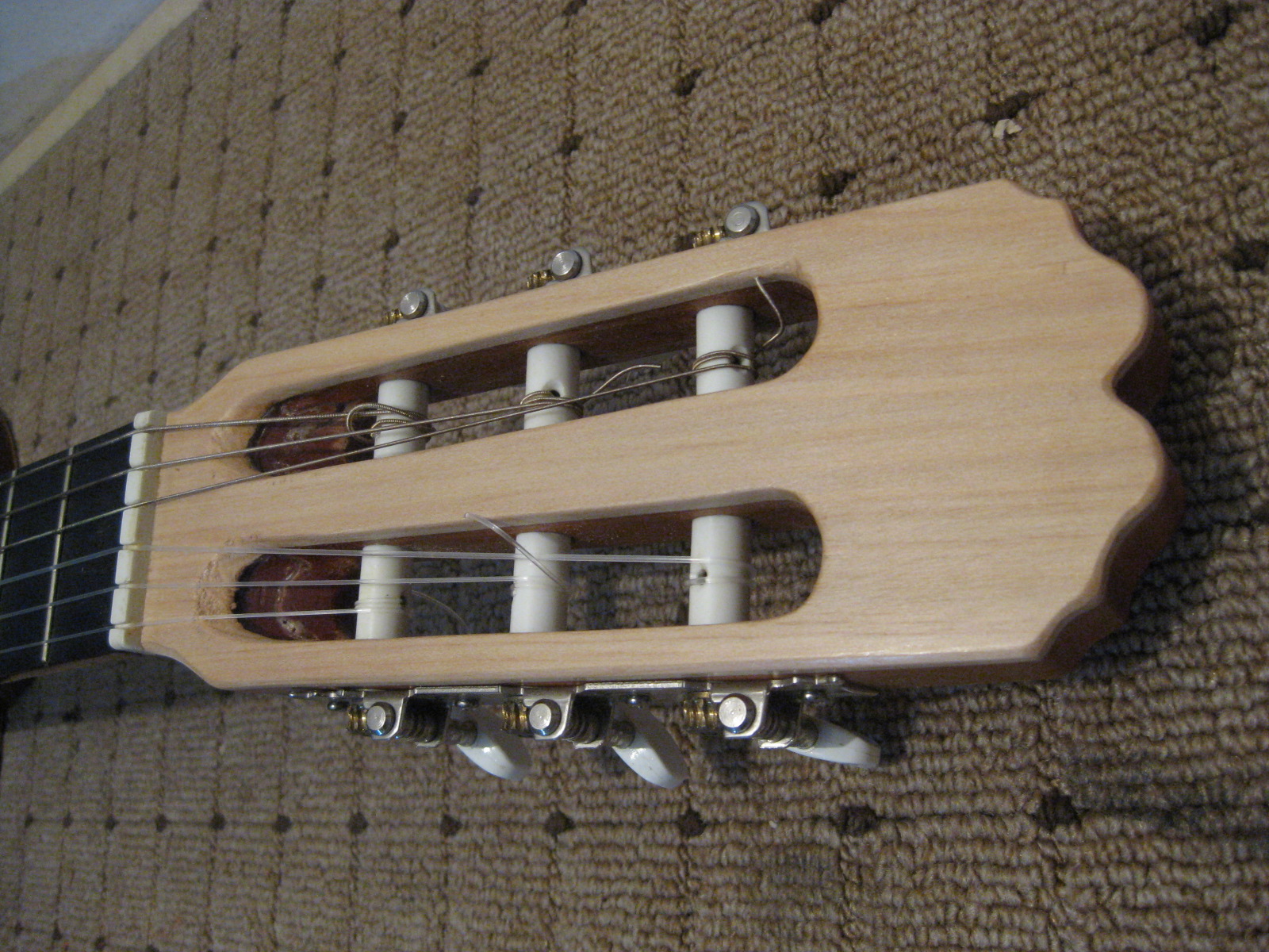

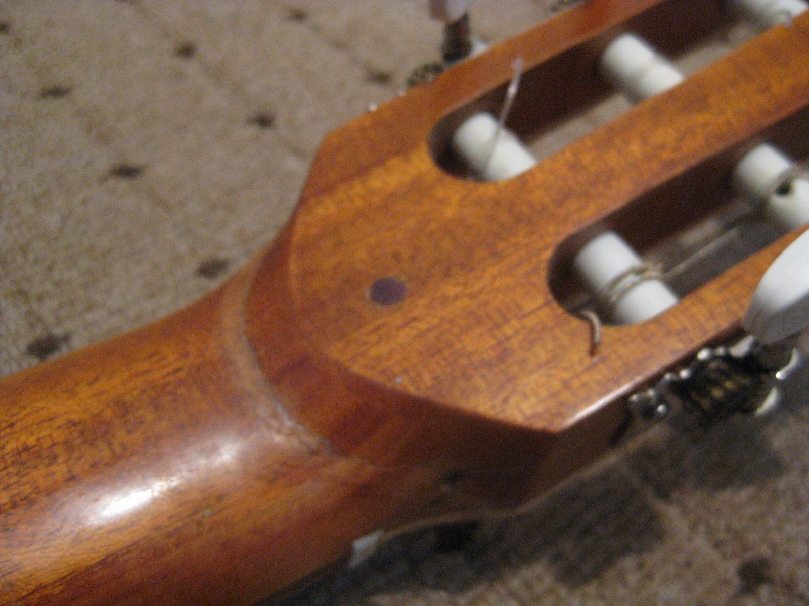

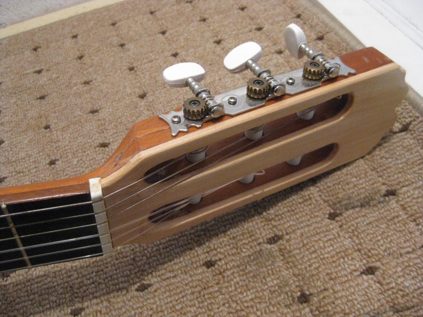

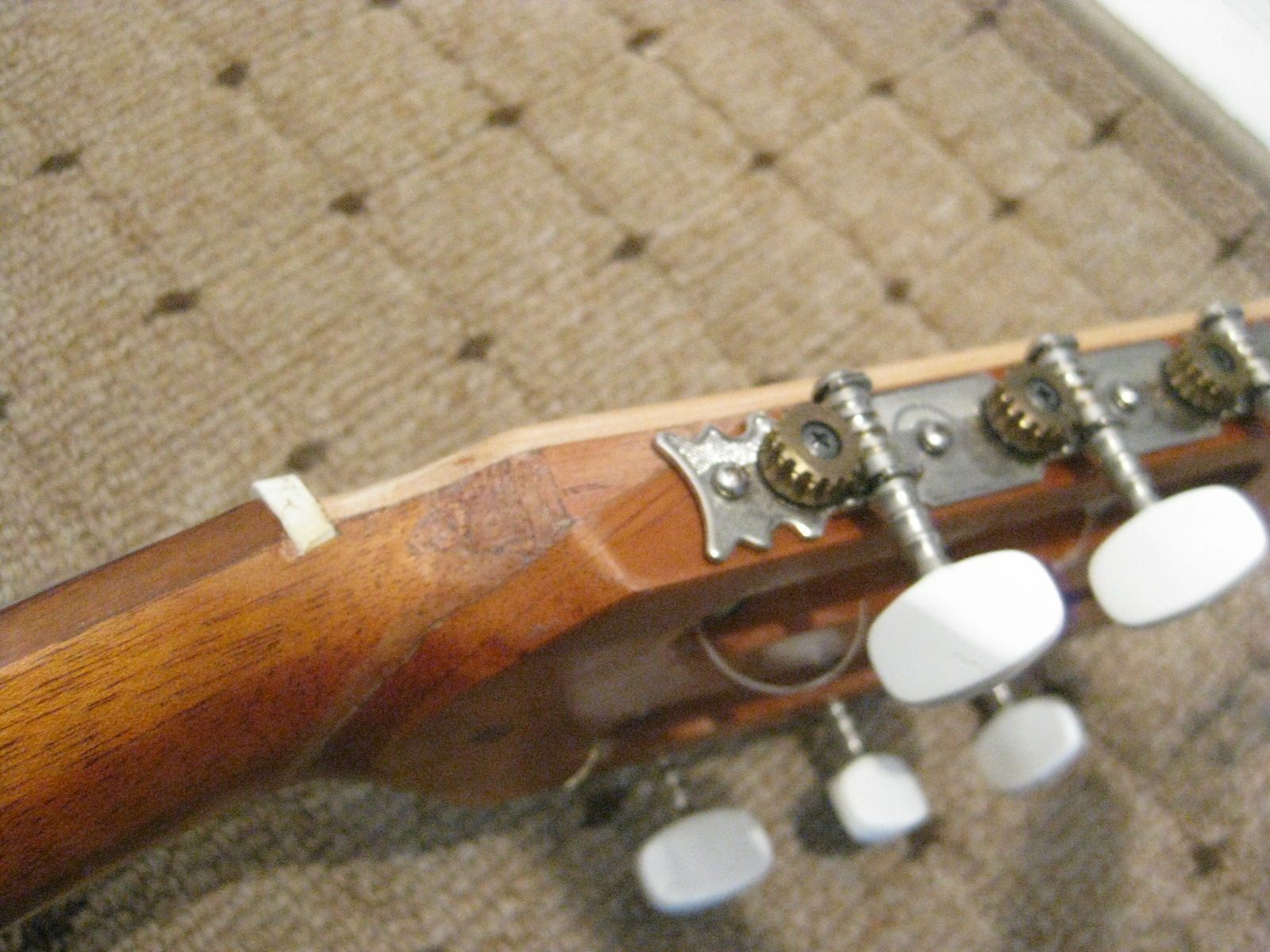

ειναι λαθος η καβιλια στα σπασμενα κεφαλια στις κλασικες
αδυνατιζει το σημειο, κ δεν προσφερει αντισταση, μιας και ο πυρος που μπαινει ειναι παραλληλα στη ταση των χορδων.
ειναι η δευτερη που πεφτει στα χερια μου , (ξανασπασμενη στο ιδιο σημειο και επισκευασμενη απο αλλον την 1η φορα).
 με τοσο αδυναατισμα στο σημειο, αναγκαστηκα να βαλω χεντπλεϊτ...
